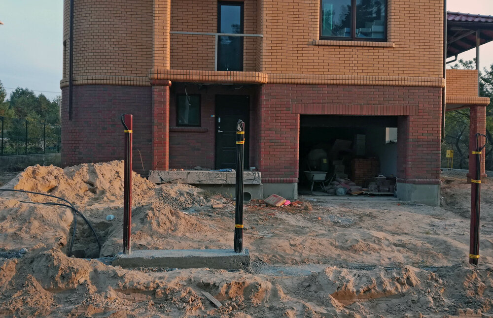

Слава Щ. Опубліковано: 22 жовтня 2016 Поділитись Опубліковано: 22 жовтня 2016 Собираюсь пристраивать ступеньки к крыльцу. От калитки до крыльца около 4,5 метра. Если сделать четыре ступеньки, то получится уклон в сторону калитки 10см на 3,6 метра (~3%). Если три ступеньки - 26см на 3,9 метра (~7%). Хочется все-таки три ступеньки, вроде бы в таком случае по нормам можно без перил. Но смущает уклон 7%, не будет ли скользко зимой? Посилання на коментар Поділитися на інших сайтах More sharing options...
Музей Опубліковано: 22 жовтня 2016 Поділитись Опубліковано: 22 жовтня 2016 Собираюсь пристраивать ступеньки к крыльцу. От калитки до крыльца около 4,5 метра. Если сделать четыре ступеньки, то получится уклон в сторону калитки 10см на 3,6 метра (~3%). Если три ступеньки - 26см на 3,9 метра (~7%). Хочется все-таки три ступеньки, вроде бы в таком случае по нормам можно без перил. Но смущает уклон 7%, не будет ли скользко зимой? Можно сделать три ступеньки с уклоном 3% и чуть дальше еще ступеньку. Сейчас уже не помню, но где-то читала, что ступенек рекомендуется нечетное количество. Уклон для парковки вдоль 1%, поперёк 3%. А подскользнуться зимой можно и на совершенно ровной плоскости. Посилання на коментар Поділитися на інших сайтах More sharing options...
S_Vladimir_79 Опубліковано: 22 жовтня 2016 Поділитись Опубліковано: 22 жовтня 2016 От подскальзывания на льду спасёт только соль или подогрев. Посилання на коментар Поділитися на інших сайтах More sharing options...
винни Опубліковано: 26 жовтня 2016 Поділитись Опубліковано: 26 жовтня 2016 Соль применять не рекомендую,обогрев дорогое удовольствие.А колитку поднять как вариант. Посилання на коментар Поділитися на інших сайтах More sharing options...
Romb Опубліковано: 27 жовтня 2016 Поділитись Опубліковано: 27 жовтня 2016 Вы хотите ступеньки растянуть от калитки до крыльца? Этакий пандус? А как через него переходить если поперек пройти? А почему не ровная дорожка и нормальные ступеньки перед крыльцом? Посилання на коментар Поділитися на інших сайтах More sharing options...
