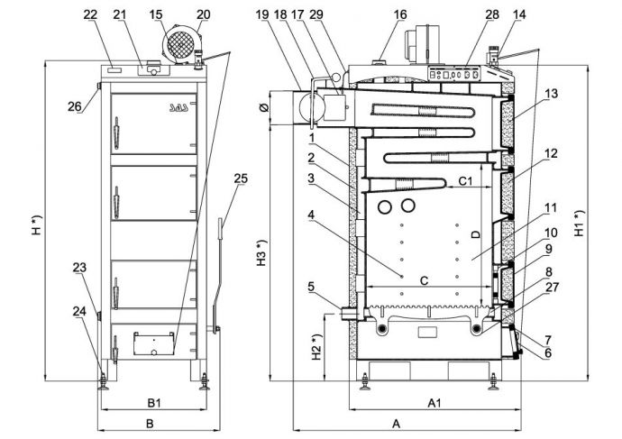

fureeck Опубліковано: 20 жовтня 2016 Поділитись Опубліковано: 20 жовтня 2016 Привіт! Маю ТПК SAS uwt 29 підєднаний до старої закритої системи опалення через теплообмінник . Через те що ТПК підєднаний до старої системи , погано почали гріти підлоги. Чи можу я вивести від самого котла труби на гребінку з отворів 23 і 26 , вони в мене заглушені?www.stroimdom.com.ua/forum/attachment.php?attachmentid=532823&stc=1&d=1476966718 Посилання на коментар Поділитися на інших сайтах More sharing options...
naupv Опубліковано: 20 жовтня 2016 Поділитись Опубліковано: 20 жовтня 2016 Чи можу я вивести від самого котла труби на гребінку з отворів 23 і 26 , вони в мене заглушені? Можете, але це мало що дасть. У підлогу воду треба чимось штовхати, наприклад насосом. Та ТП має бути обладнана змішуючим вузлом. Посилання на коментар Поділитися на інших сайтах More sharing options...
