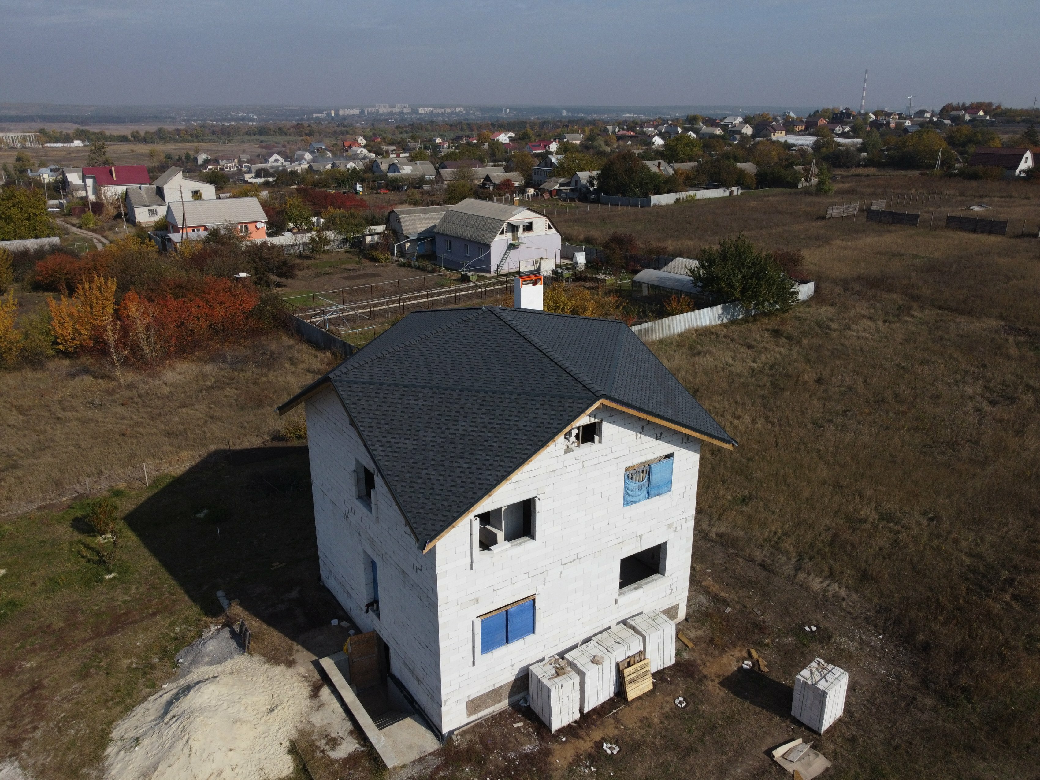

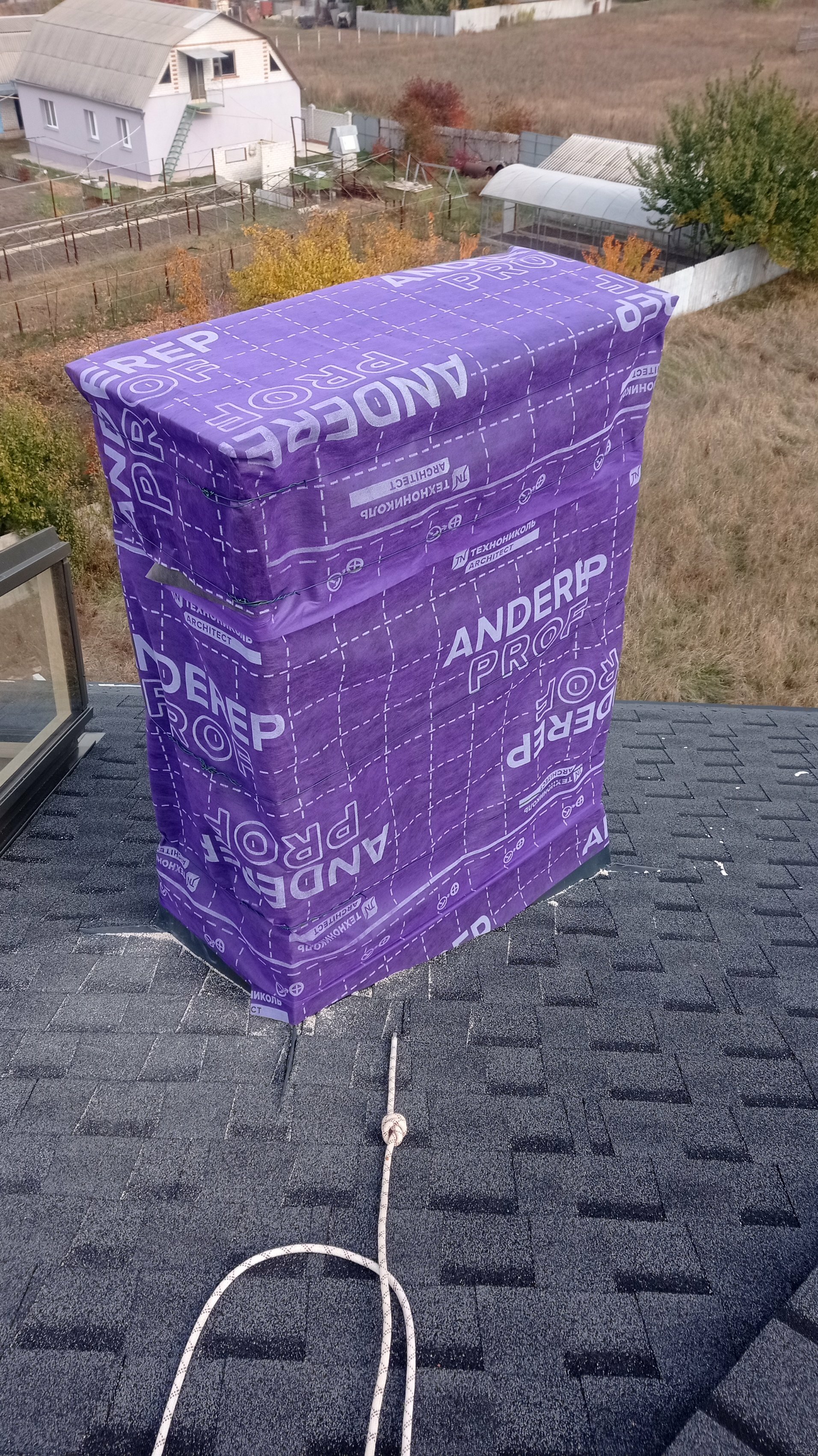

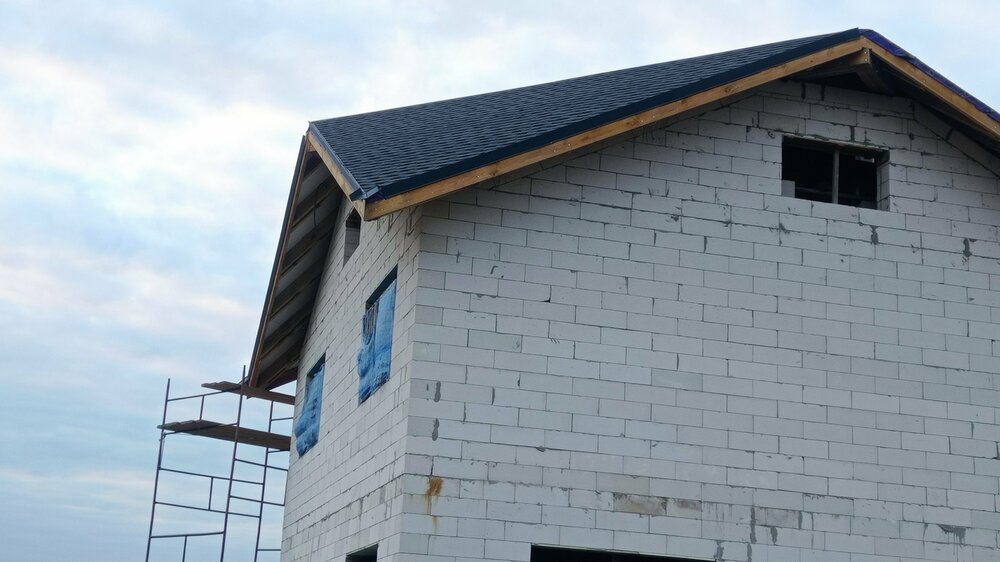

Railnolds Опубліковано: 23 вересня 2021 Поділитись Опубліковано: 23 вересня 2021 В 09.08.2021 в 16:47, Tamburello сказал: но основной вопрос с непромоканием постройки сверху решен. А чем накрыли крышу сейчас? Подкладочный ковер? Посилання на коментар Поділитися на інших сайтах More sharing options...
Tamburello Опубліковано: 23 вересня 2021 Автор Поділитись Опубліковано: 23 вересня 2021 6 часов назад, Railnolds сказал: А чем накрыли крышу сейчас? Подкладочный ковер? ну да. он же характерного цвета. узнаётся сразу и марка и производитель. Посилання на коментар Поділитися на інших сайтах More sharing options...
Railnolds Опубліковано: 27 вересня 2021 Поділитись Опубліковано: 27 вересня 2021 В 23.09.2021 в 17:09, Tamburello сказал: он же характерного цвета. узнаётся сразу и марка и производитель. Ну я как бы пока только теорию изучаю, ещё не совсем в теме. Интересовался с позиции можно ли накрыть таким ковром и оставить на некоторое время если не успеть накрыть крышу основным материалом. Оказывается можно. Посилання на коментар Поділитися на інших сайтах More sharing options...
Tamburello Опубліковано: 27 вересня 2021 Автор Поділитись Опубліковано: 27 вересня 2021 7 часов назад, Railnolds сказал: Ну я как бы пока только теорию изучаю, ещё не совсем в теме. Интересовался с позиции можно ли накрыть таким ковром и оставить на некоторое время если не успеть накрыть крышу основным материалом. Оказывается можно. можно. этот подкладочный ковер как раз для таких случаев. он с одной стороны дороже конкурентов, с другой, они заявляют 9 месяцев под солнцем без деградации. Посилання на коментар Поділитися на інших сайтах More sharing options...

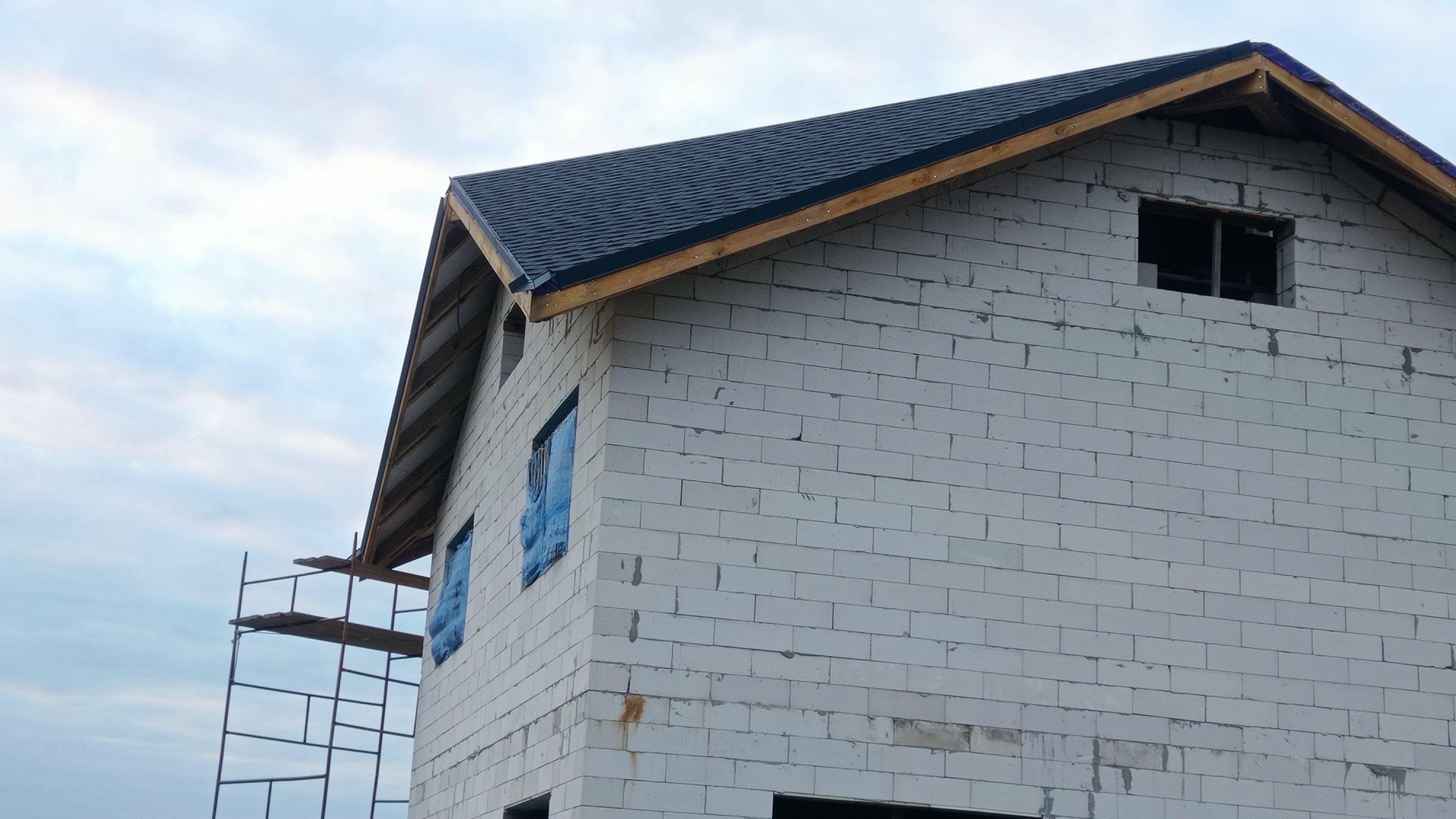

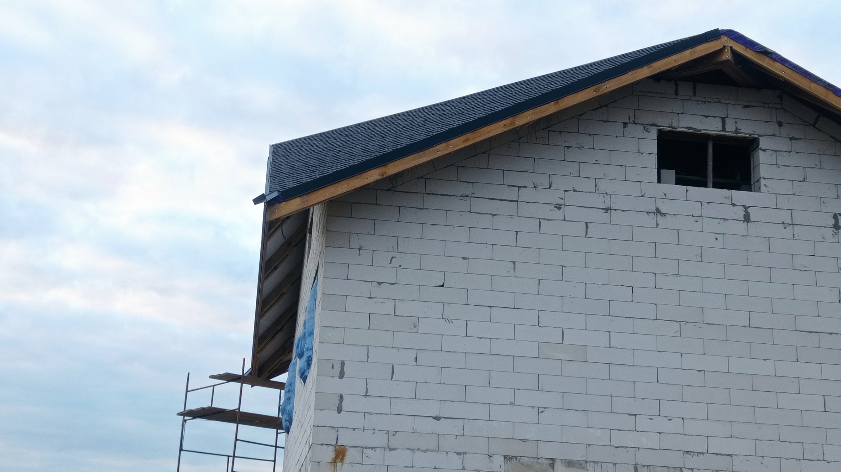

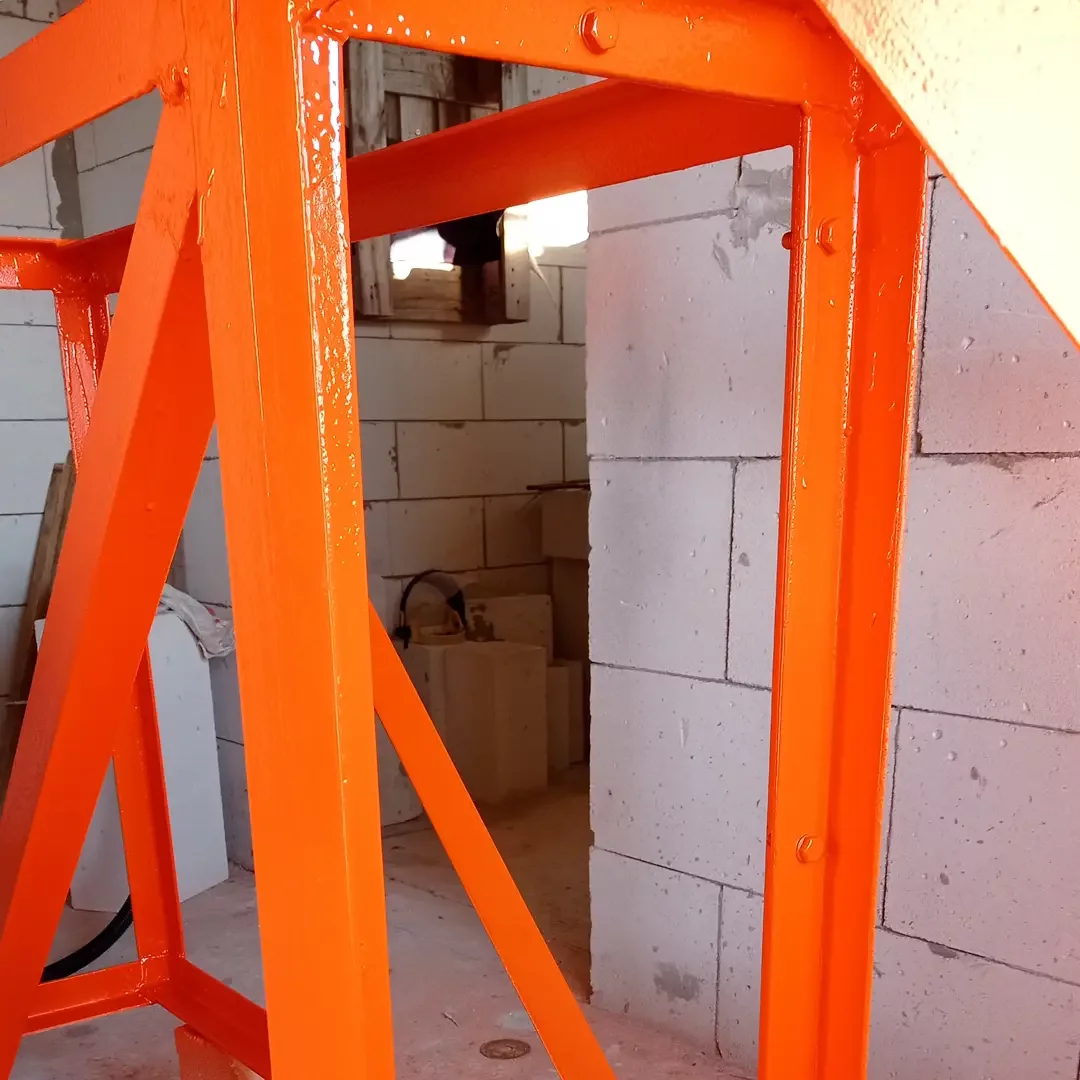

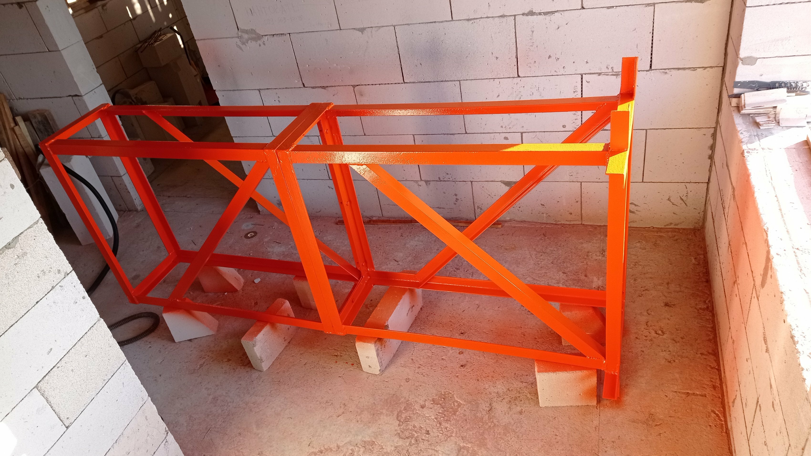

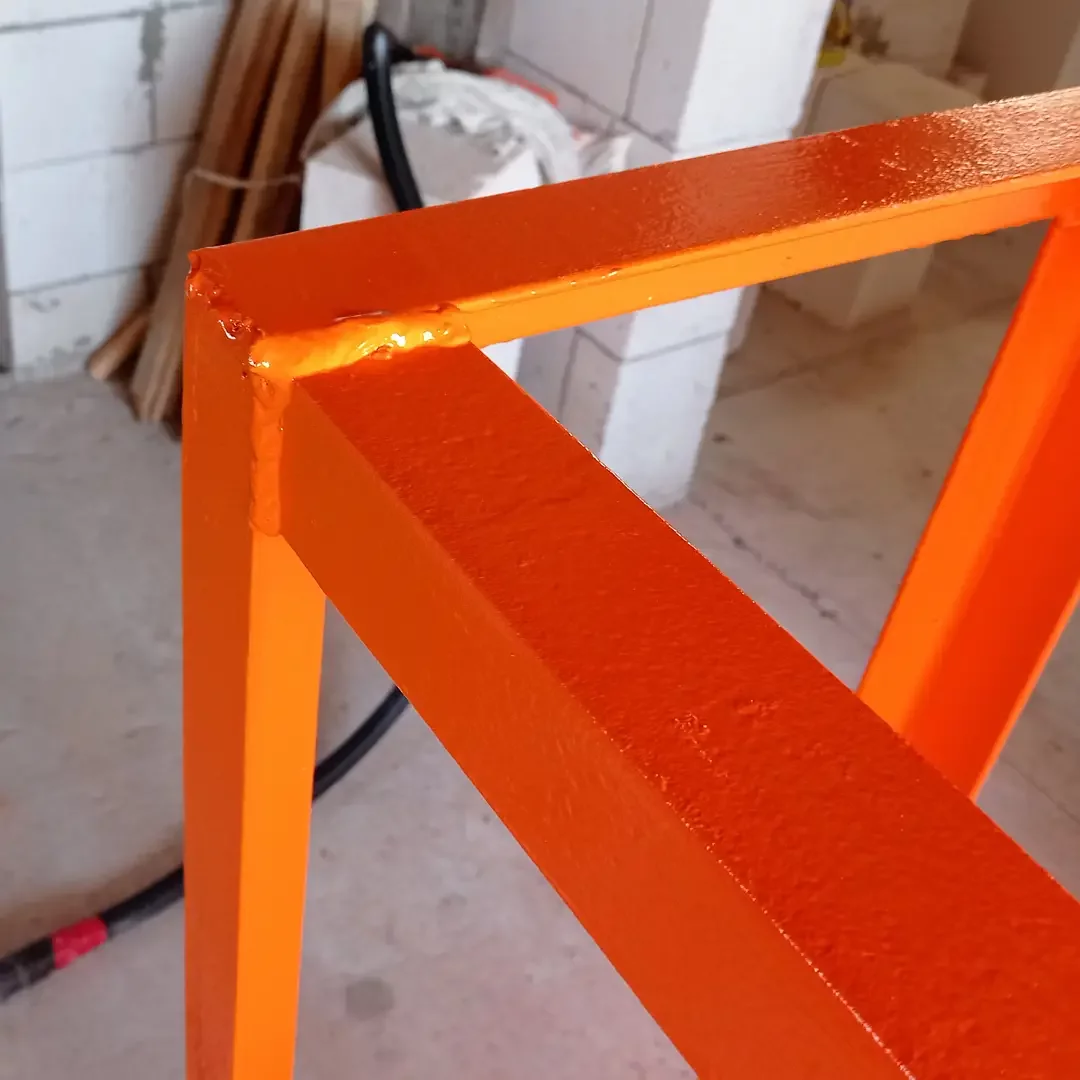

Tamburello Опубліковано: 3 жовтня 2021 Автор Поділитись Опубліковано: 3 жовтня 2021 Ну чтож. Подготовка каркаса короба труб идёт полным ходом. В оправдание по швам могу сказать, что варить я не умею, но люблю. 4 Посилання на коментар Поділитися на інших сайтах More sharing options...

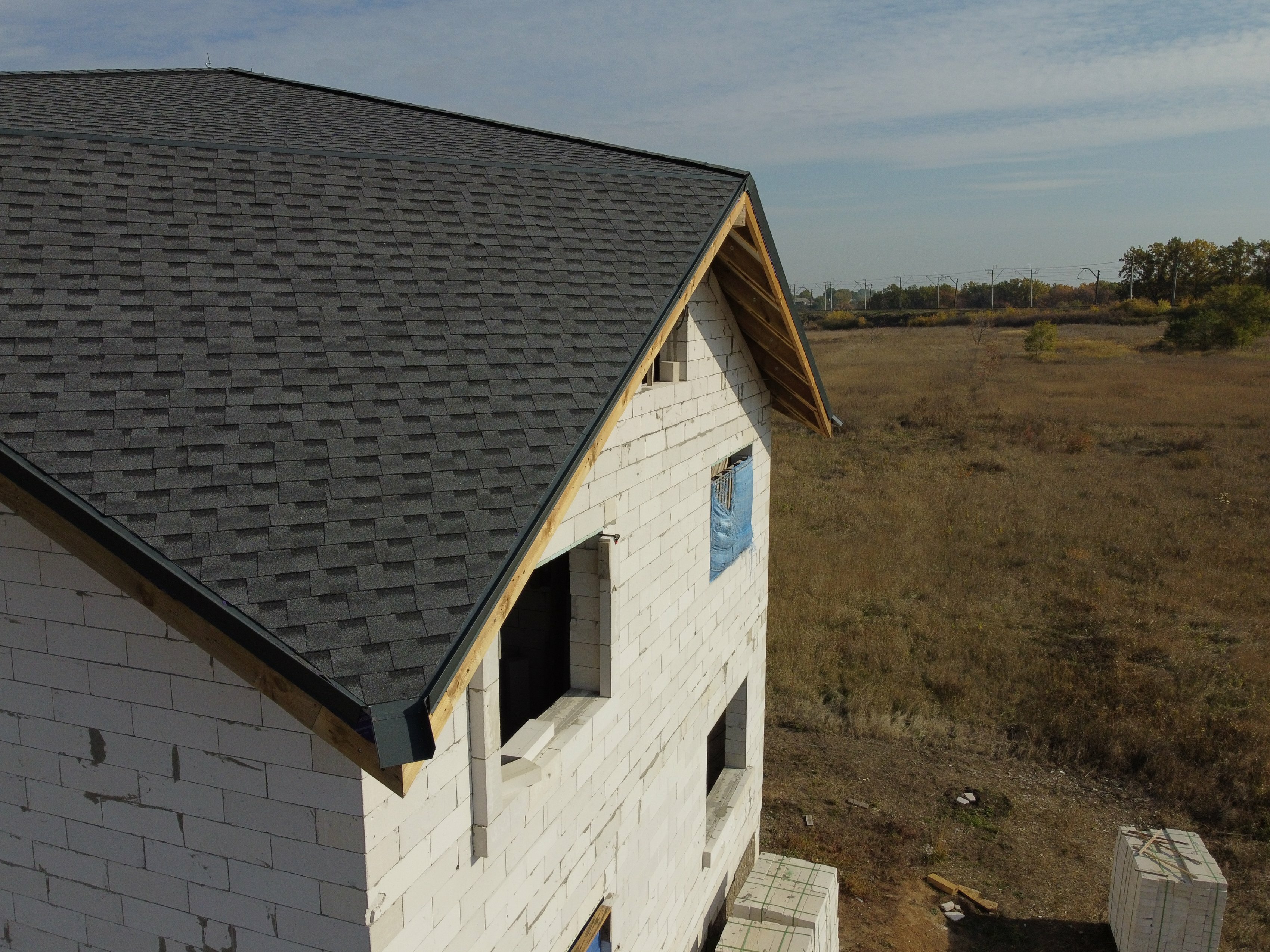

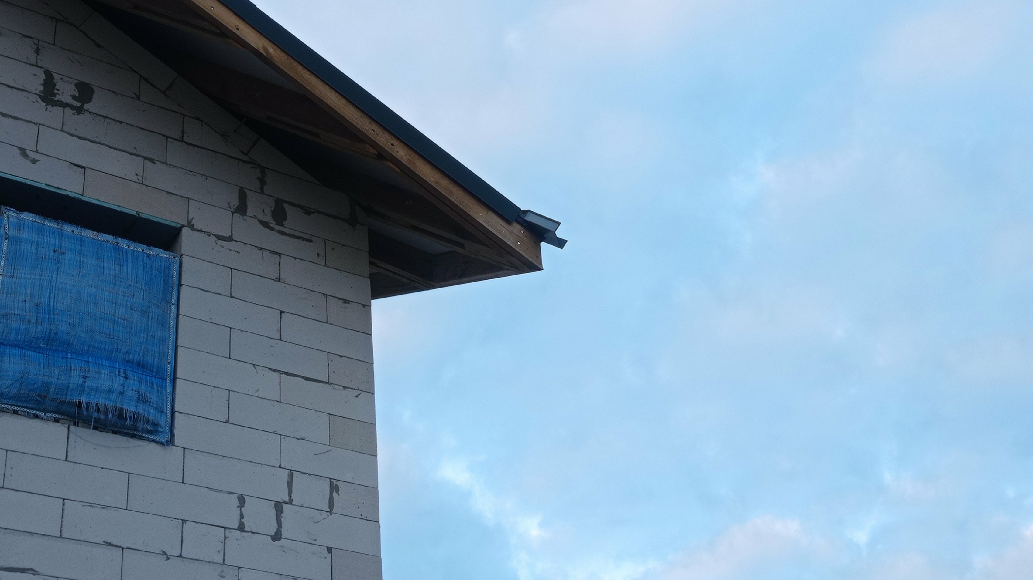

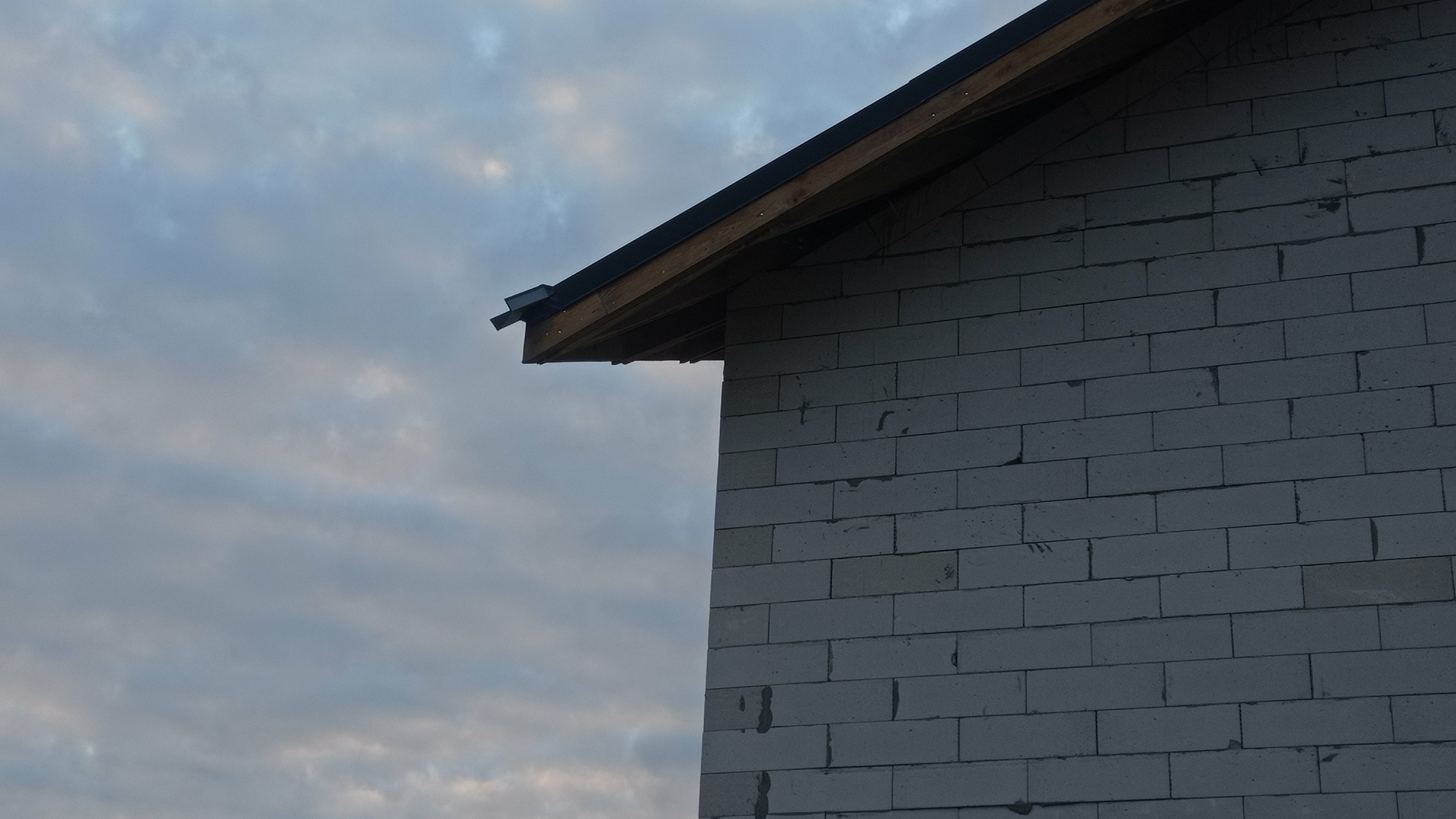

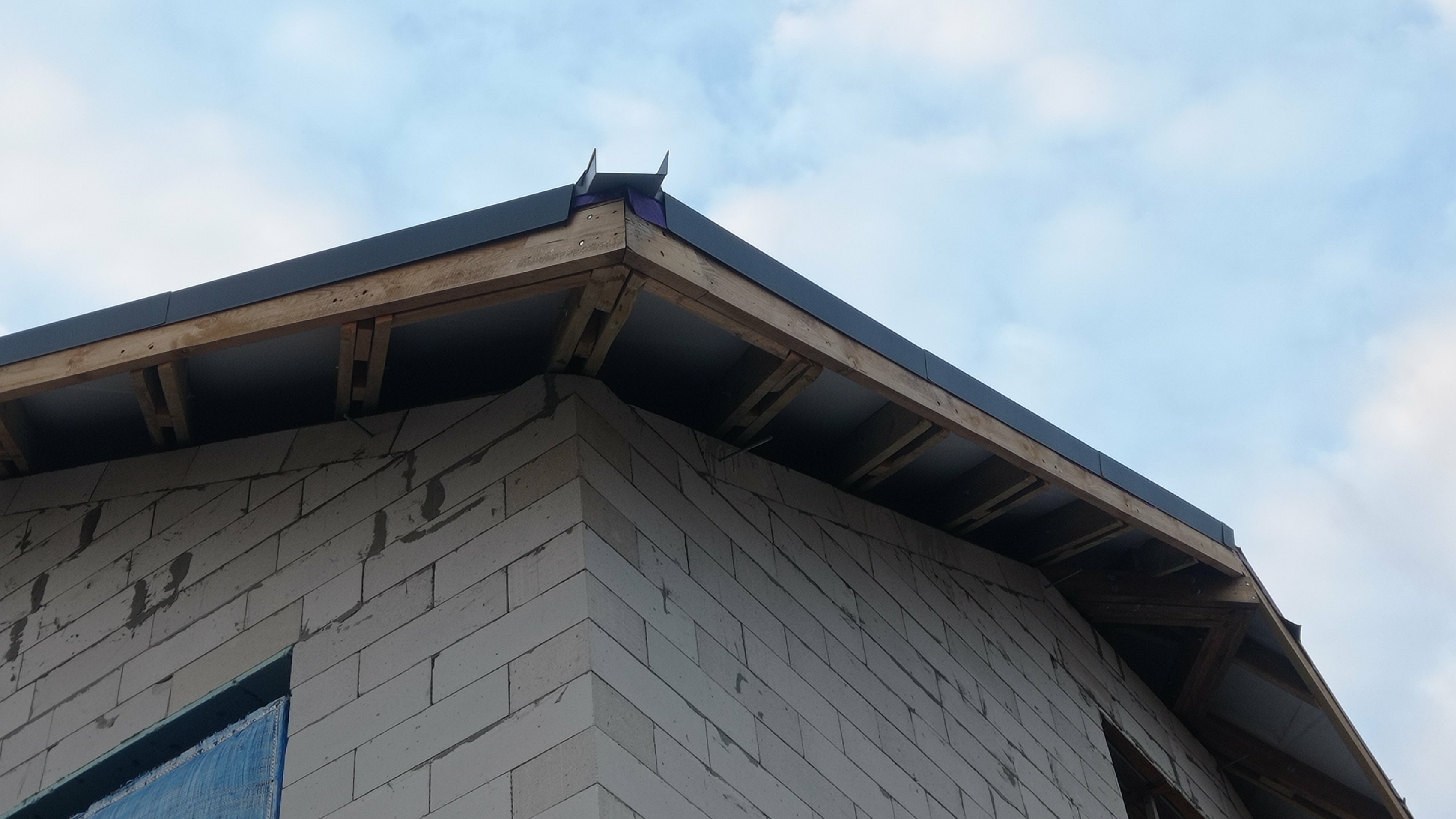

Tamburello Опубліковано: 4 жовтня 2021 Автор Поділитись Опубліковано: 4 жовтня 2021 Ну в общем, вот так вот незатейливо делается водосбор. Верхняя направляйка интегрируется с лобовой планкой. А уловитель с декоративной юбкой будет ставиться вместе с подшивкой. 4 Посилання на коментар Поділитися на інших сайтах More sharing options...
Tamburello Опубліковано: 5 жовтня 2021 Автор Поділитись Опубліковано: 5 жовтня 2021 В ближайший серьёзный дождь проверим, хватает ли бортика xl для замены водосборных желобов 2 Посилання на коментар Поділитися на інших сайтах More sharing options...
sktd Опубліковано: 6 жовтня 2021 Поділитись Опубліковано: 6 жовтня 2021 13 часов назад, Tamburello сказал: В ближайший серьёзный дождь проверим, хватает ли бортика xl для замены водосборных желобов в великий дощ переліт буде . Для невеликого достатньо. Зімой можливе намерзання в нижній точці. Яка ширина вітрової планки під бітумною і є зворотня завальцовка на цій площині? Посилання на коментар Поділитися на інших сайтах More sharing options...
apereverzev Опубліковано: 6 жовтня 2021 Поділитись Опубліковано: 6 жовтня 2021 20 часов назад, Tamburello сказал: В ближайший серьёзный дождь проверим, я когда отливы делал - дождя не ждал. Просто шлангом полил. Посилання на коментар Поділитися на інших сайтах More sharing options...
Tamburello Опубліковано: 6 жовтня 2021 Автор Поділитись Опубліковано: 6 жовтня 2021 3 часа назад, apereverzev сказал: я когда отливы делал - дождя не ждал. Просто шлангом полил. Та со шланга проток совсем не такой как при хорошем дожде. Посилання на коментар Поділитися на інших сайтах More sharing options...

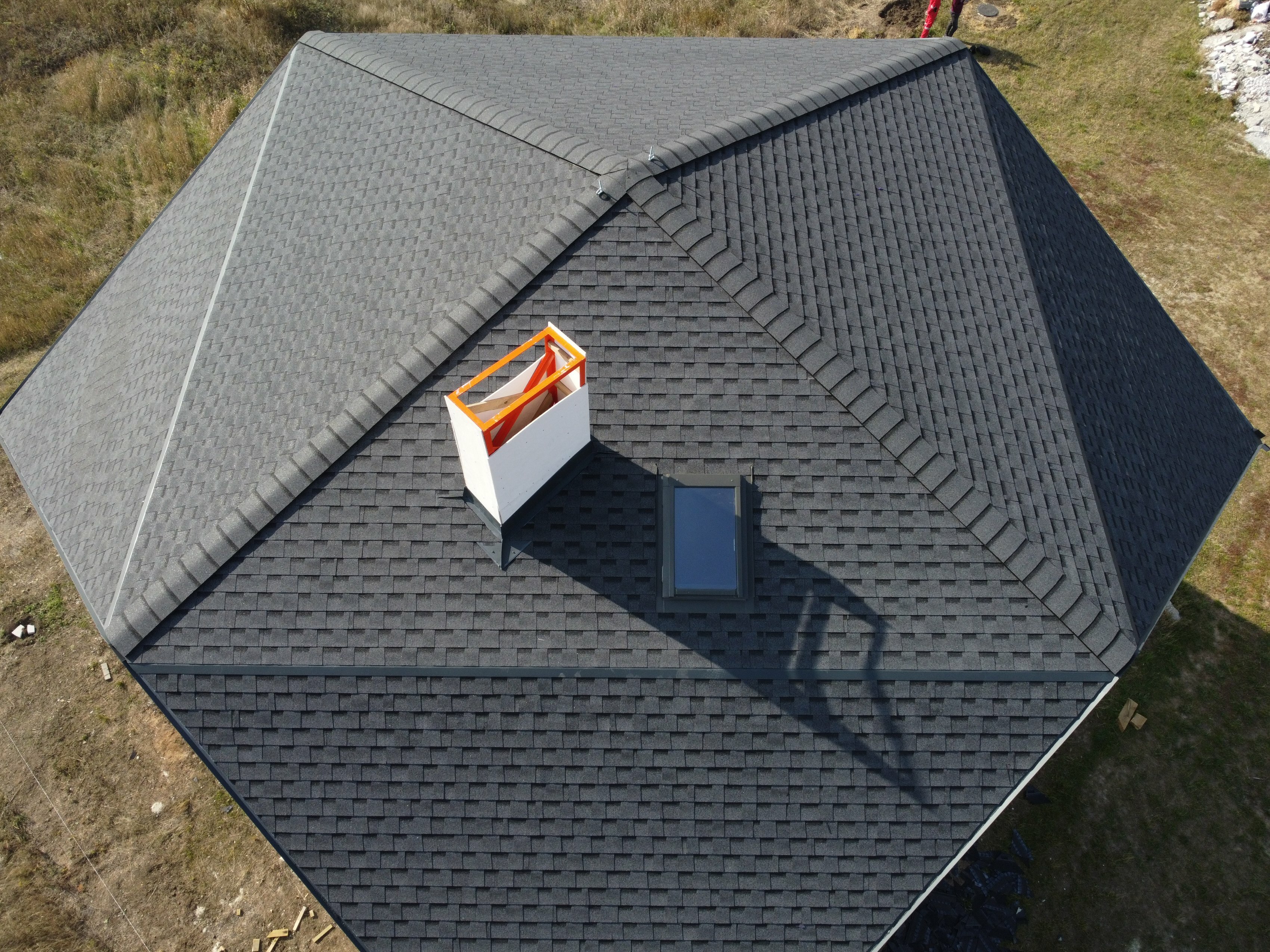

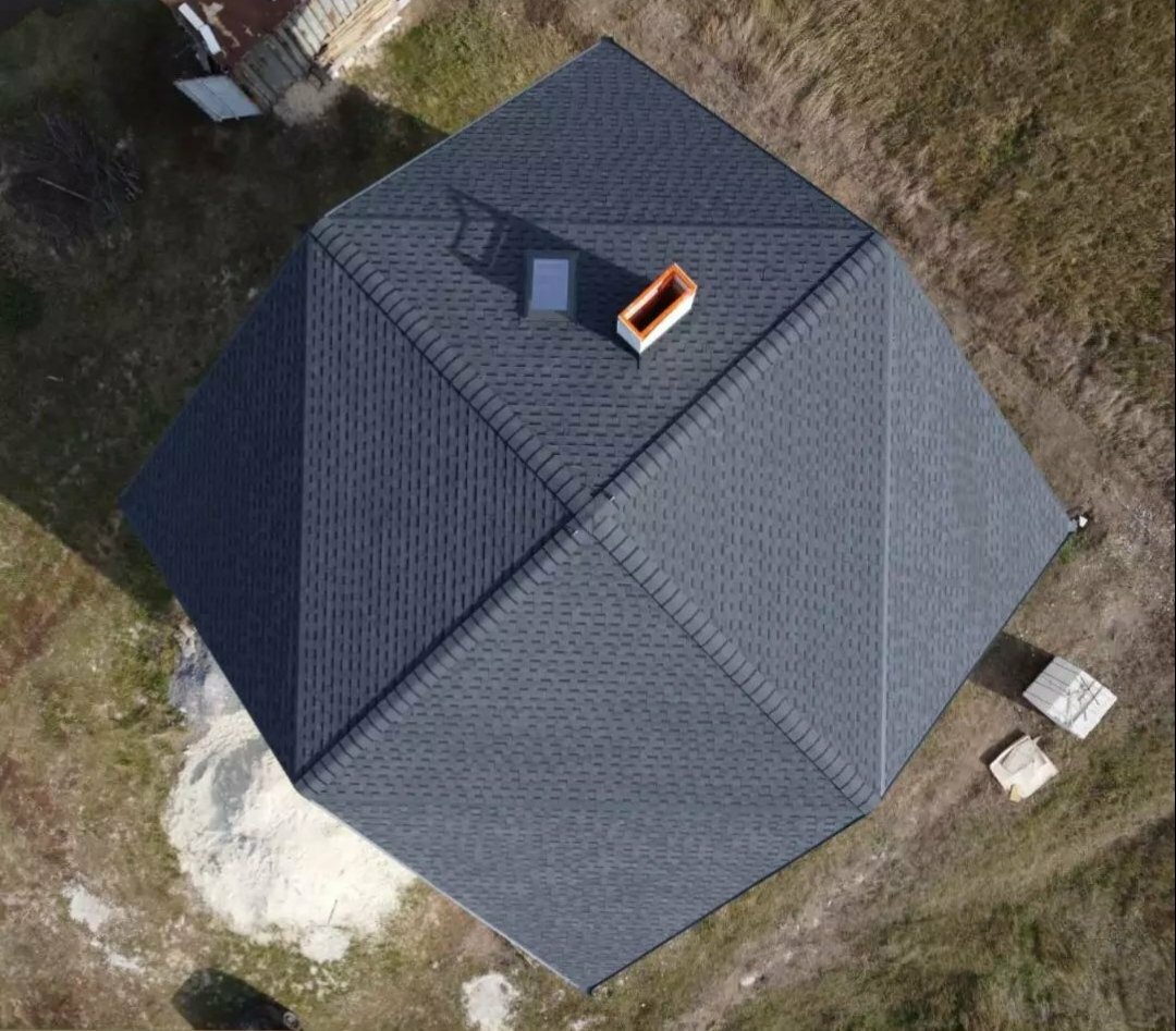

Tamburello Опубліковано: 7 жовтня 2021 Автор Поділитись Опубліковано: 7 жовтня 2021 Фиолетовая крыша, оранжевая труба, что может быть прекраснее? 2 Посилання на коментар Поділитися на інших сайтах More sharing options...

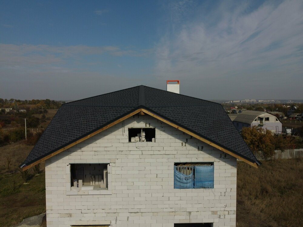

Tamburello Опубліковано: 11 жовтня 2021 Автор Поділитись Опубліковано: 11 жовтня 2021 Внешний контур крыши почти готов. 2 Посилання на коментар Поділитися на інших сайтах More sharing options...

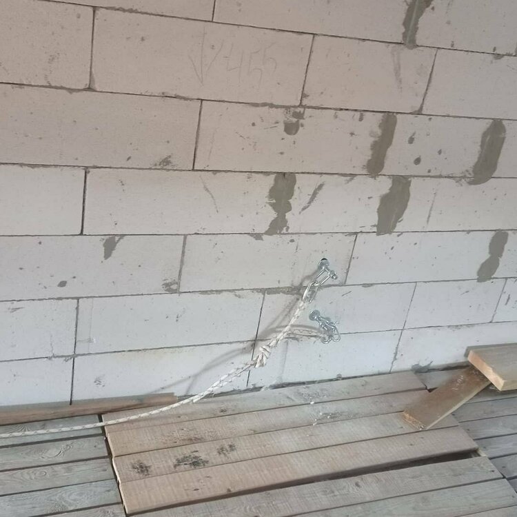

Tamburello Опубліковано: 11 жовтня 2021 Автор Поділитись Опубліковано: 11 жовтня 2021 Издержки высокого цоколя. Посилання на коментар Поділитися на інших сайтах More sharing options...

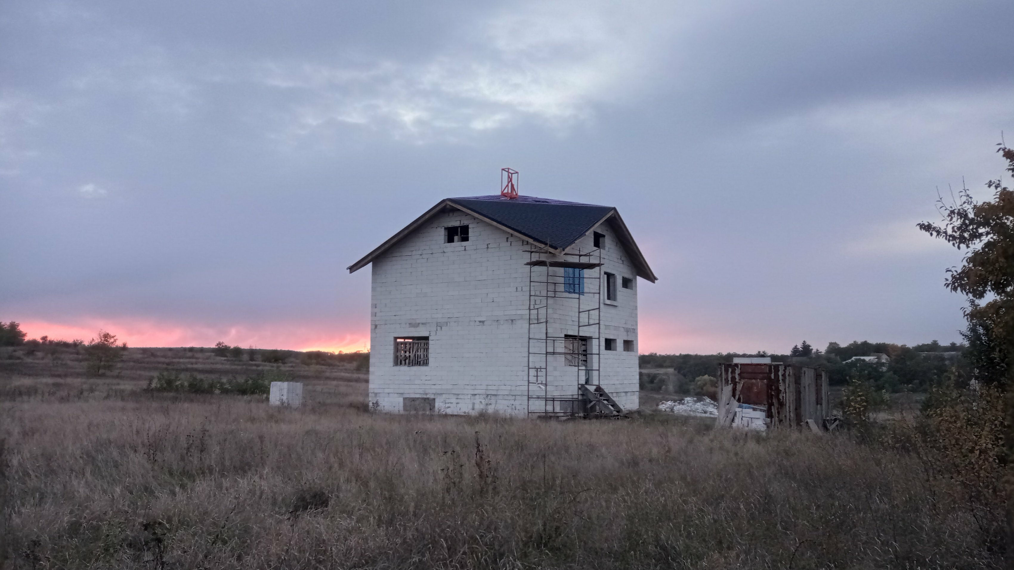

Tamburello Опубліковано: 12 жовтня 2021 Автор Поділитись Опубліковано: 12 жовтня 2021 11 Посилання на коментар Поділитися на інших сайтах More sharing options...
Gitan Опубліковано: 13 жовтня 2021 Поділитись Опубліковано: 13 жовтня 2021 Мои поздравления. Коробка и кровля это уже дом) 1 Посилання на коментар Поділитися на інших сайтах More sharing options...

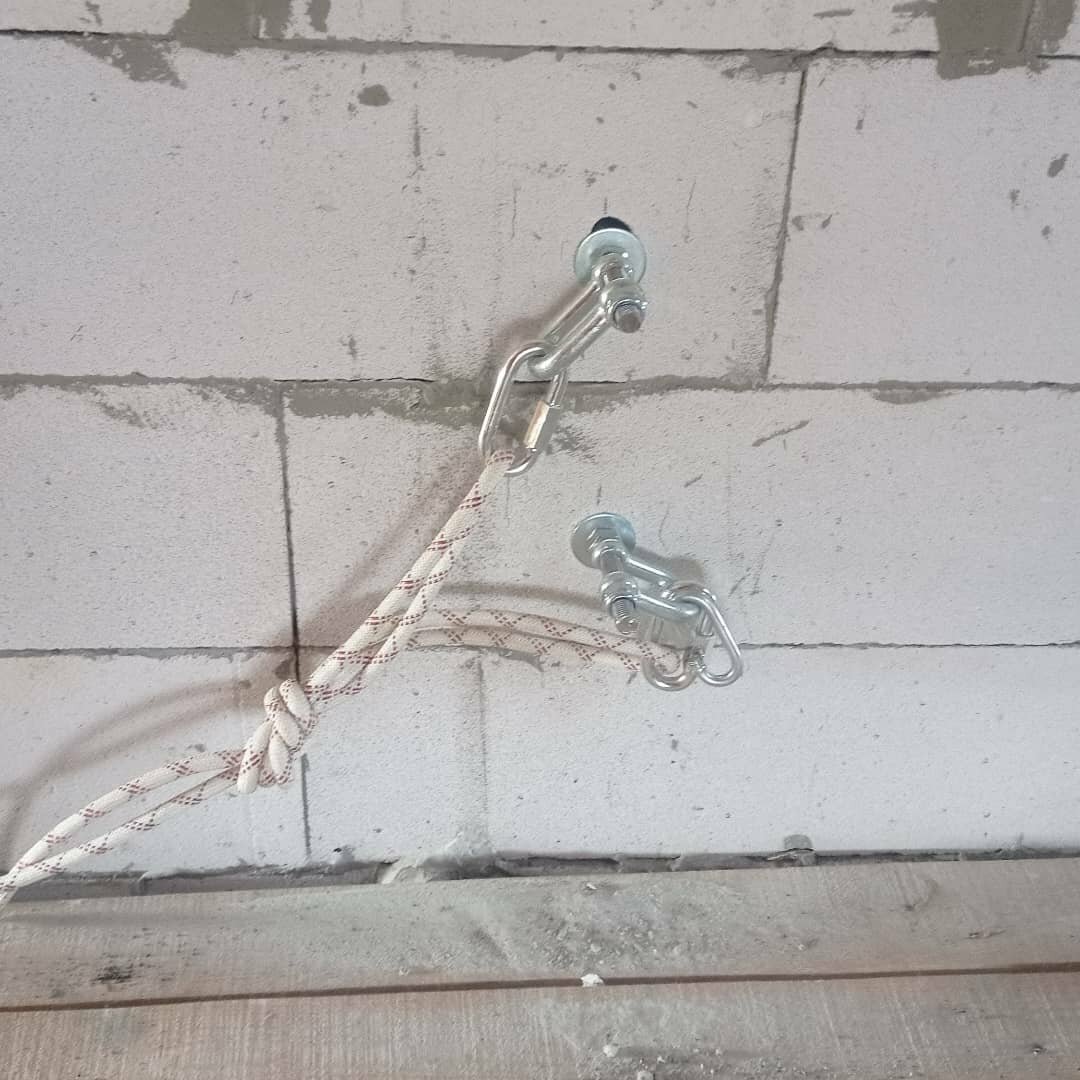

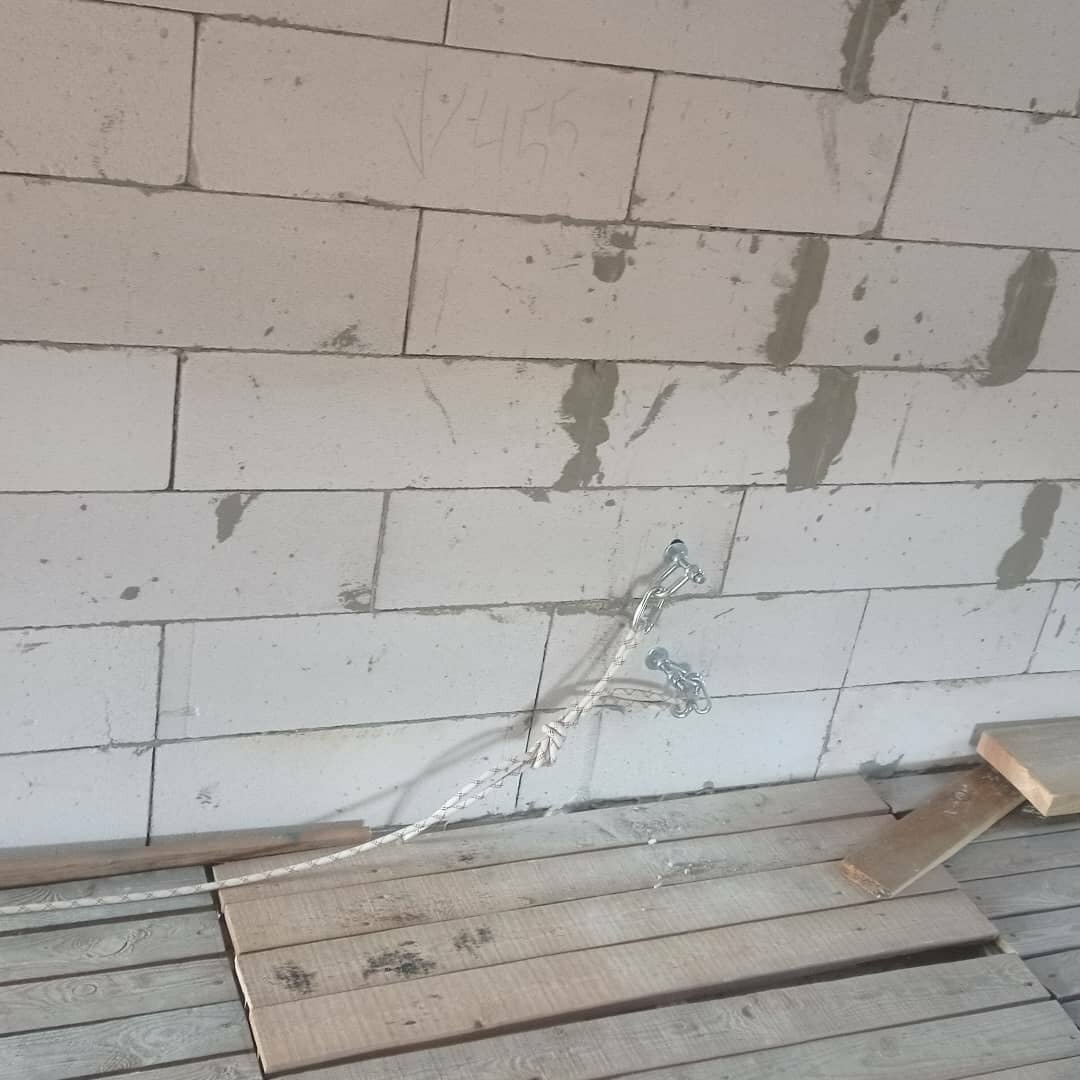

Andrey1901 Опубліковано: 13 жовтня 2021 Поділитись Опубліковано: 13 жовтня 2021 В 11.10.2021 в 23:19, Tamburello сказал: Издержки высокого цоколя. Не понятен ребус, расшифруйте Посилання на коментар Поділитися на інших сайтах More sharing options...
metall_version Опубліковано: 13 жовтня 2021 Поділитись Опубліковано: 13 жовтня 2021 страховка? 1 Посилання на коментар Поділитися на інших сайтах More sharing options...

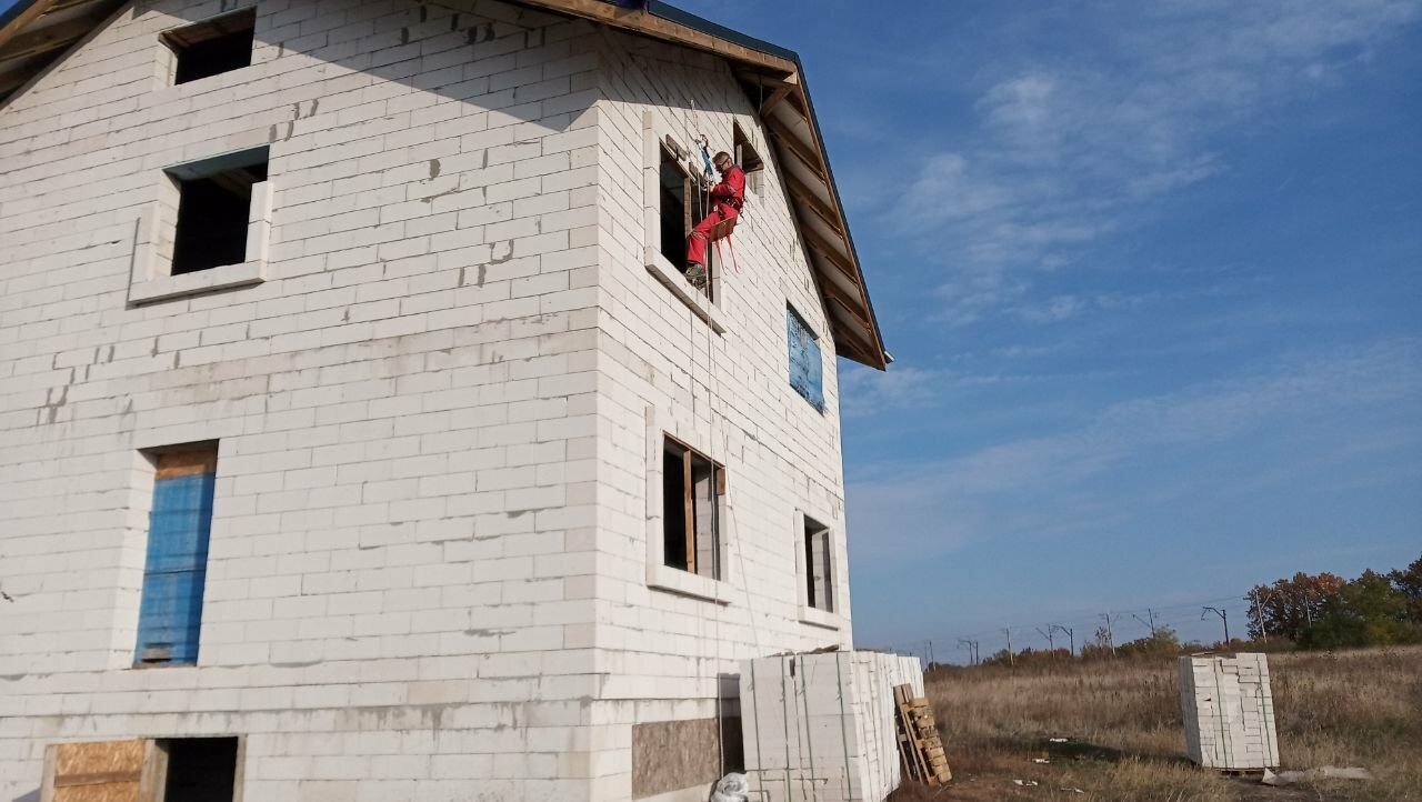

Tamburello Опубліковано: 13 жовтня 2021 Автор Поділитись Опубліковано: 13 жовтня 2021 Короб законсервирован. Сейчас нет представления, каким клинкером облицовывать. Хотелки в том, чтобы цоколь и труба были одинаковыми. Посилання на коментар Поділитися на інших сайтах More sharing options...
Tamburello Опубліковано: 13 жовтня 2021 Автор Поділитись Опубліковано: 13 жовтня 2021 8 часов назад, Andrey1901 сказал: Не понятен ребус, расшифруйте анкерная точка. точнее две.с одной стороны стены и сдругой. для рабочей веревки и для страховочной Посилання на коментар Поділитися на інших сайтах More sharing options...
Tamburello Опубліковано: 13 жовтня 2021 Автор Поділитись Опубліковано: 13 жовтня 2021 3 Посилання на коментар Поділитися на інших сайтах More sharing options...

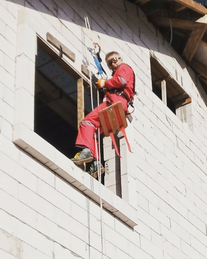

Tamburello Опубліковано: 17 жовтня 2021 Автор Поділитись Опубліковано: 17 жовтня 2021 Всем хорош высокий дом, и не скучно, и потренироваться можно. 3 Посилання на коментар Поділитися на інших сайтах More sharing options...
metall_version Опубліковано: 17 жовтня 2021 Поділитись Опубліковано: 17 жовтня 2021 опыт "высоты" какой-то до этого был? или первый раз Посилання на коментар Поділитися на інших сайтах More sharing options...
Tamburello Опубліковано: 17 жовтня 2021 Автор Поділитись Опубліковано: 17 жовтня 2021 2 минуты назад, metall_version сказал: опыт "высоты" какой-то до этого был? или первый раз Ну а кто вам ЮМСишную сеть строил? Сама ж она себя не построит. Но, шоправда, специфика совсем другая, там блоки клеить не надо. 1 Посилання на коментар Поділитися на інших сайтах More sharing options...
metall_version Опубліковано: 17 жовтня 2021 Поділитись Опубліковано: 17 жовтня 2021 выходит если бы ЮМСишной сети не было, то у вас был бы одноэтажный дом 😃 2 1 Посилання на коментар Поділитися на інших сайтах More sharing options...
Tamburello Опубліковано: 17 жовтня 2021 Автор Поділитись Опубліковано: 17 жовтня 2021 34 минуты назад, metall_version сказал: выходит если бы ЮМСишной сети не было, то у вас был бы одноэтажный дом 😃 Не выходит. Работа была интересная и познавательная, но заработать шото там нечего. Посилання на коментар Поділитися на інших сайтах More sharing options...
