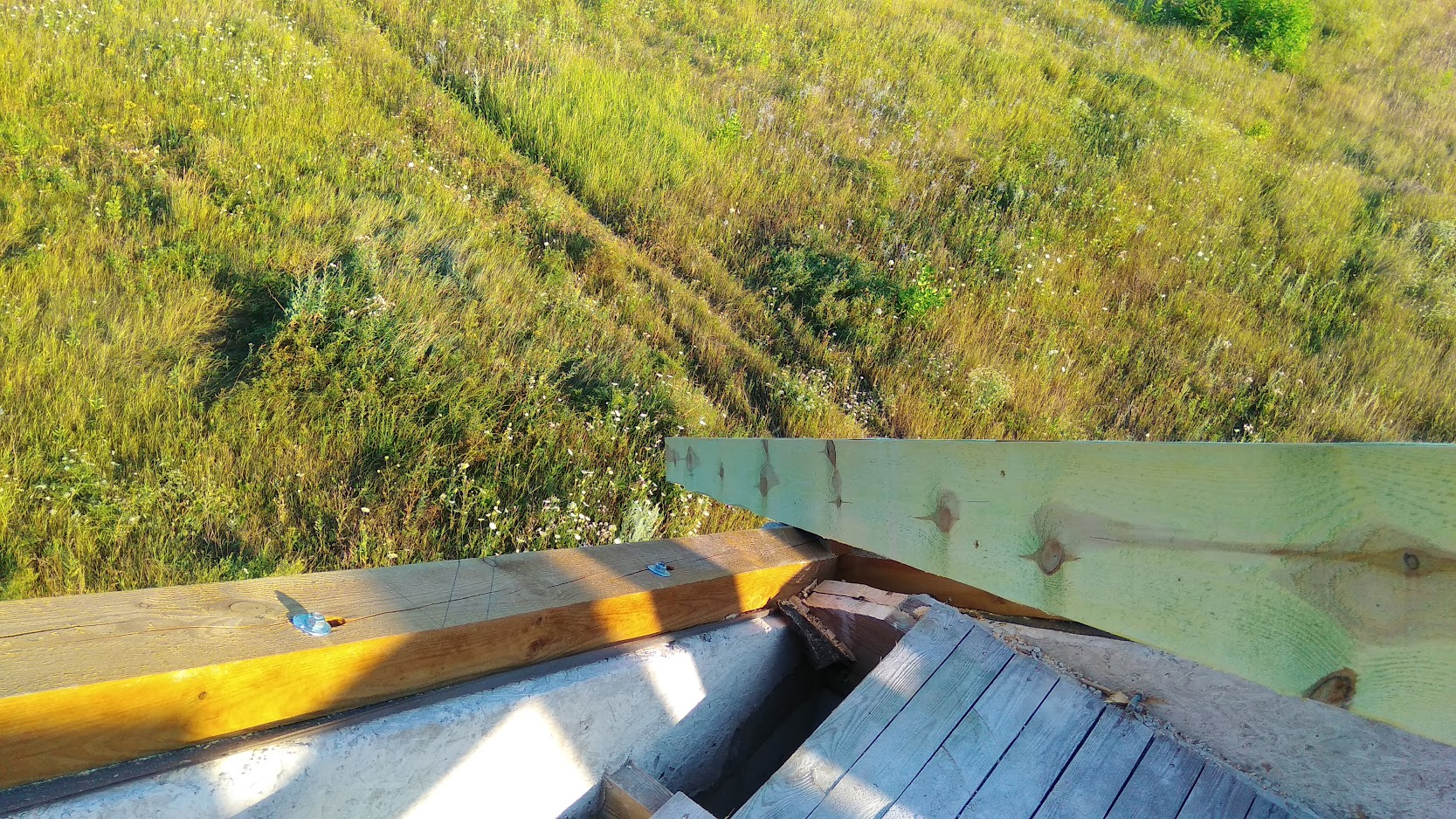

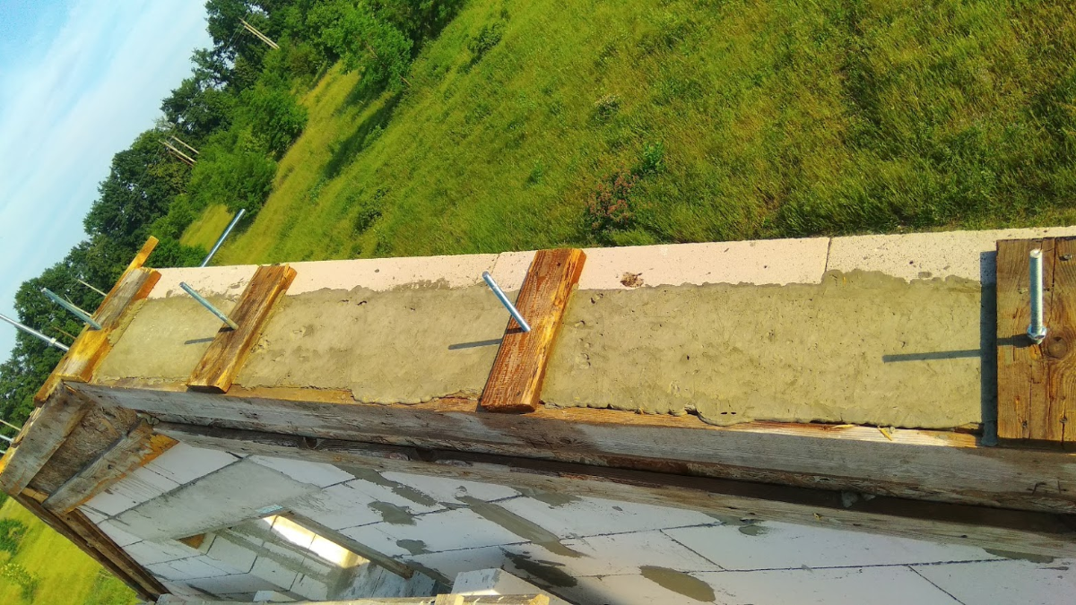

Сарочка Опубліковано: 26 червня 2021 Поділитись Опубліковано: 26 червня 2021 [QUOTE=Tamburello;5331877]вот к примеру,все и везде, когда видели армопояс под мауэрлат говорили, что бетоном так низзя. но вот.[/QUOTE] Качество перемешивания компонентов и качество уплотнения в вашем исполнении сильно под вопросом, что уменьшает прочность бетона , как ни крути. Можно ляпухи из смеси цемента песка и щебня поставить пасочками или в столбик и они таки застынут конгломератом, но это не значит, что они станут качественным бетоном. Что фото и демонстрируют . Если вы считаете, что это норм, ну ок, но не все что застыло и твёрдое на ощупь -автоматом становится прочным. При приготовлении бетона с помощью бетономешалки, вибрационного или турбосмесителя прочность конечного продукта выше на 20-25% чем прочность продукта полученного методом гравитационного смешивания – вручную. В любом случае, вы свой способ выбрали- это ваше взвешенное решение. Вы сами за это в ответе. Но это не значит, что читателям вашей ветки нужно повторить . Посилання на коментар Поділитися на інших сайтах More sharing options...
Tamburello Опубліковано: 30 червня 2021 Автор Поділитись Опубліковано: 30 червня 2021 В 26.06.2021 в 21:50, Сарочка сказал: вот к примеру,все и везде, когда видели армопояс под мауэрлат говорили, что бетоном так низзя. но вот. Качество перемешивания компонентов и качество уплотнения в вашем исполнении сильно под вопросом, что уменьшает прочность бетона , как ни крути. Можно ляпухи из смеси цемента песка и щебня поставить пасочками или в столбик и они таки застынут конгломератом, но это не значит, что они станут качественным бетоном. Что фото и демонстрируют . Если вы считаете, что это норм, ну ок, но не все что застыло и твёрдое на ощупь -автоматом становится прочным. При приготовлении бетона с помощью бетономешалки, вибрационного или турбосмесителя прочность конечного продукта выше на 20-25% чем прочность продукта полученного методом гравитационного смешивания – вручную. В любом случае, вы свой способ выбрали- это ваше взвешенное решение. Вы сами за это в ответе. Но это не значит, что читателям вашей ветки нужно повторить . ой вэй. ой вэй... Посилання на коментар Поділитися на інших сайтах More sharing options...
Tamburello Опубліковано: 30 червня 2021 Автор Поділитись Опубліковано: 30 червня 2021 Ну не знаю, нормально вроде перемешался бетон. Чо вы ото... Посилання на коментар Поділитися на інших сайтах More sharing options...
Tamburello Опубліковано: 30 червня 2021 Автор Поділитись Опубліковано: 30 червня 2021 Но не обошлось и без брака Он присутствует на фото. Кто найдёт? Посилання на коментар Поділитися на інших сайтах More sharing options...

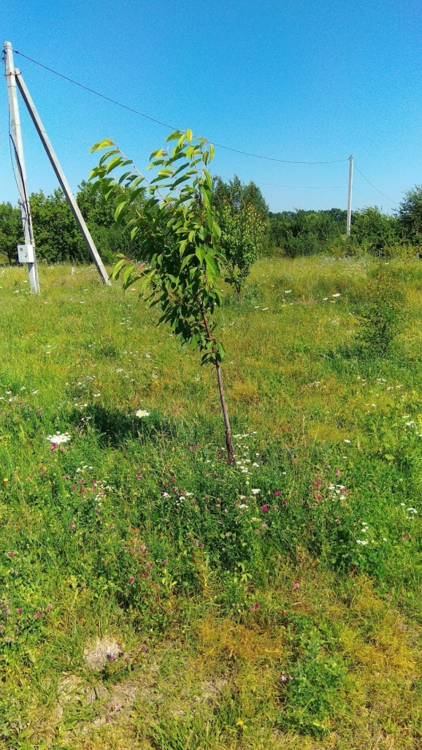

Tamburello Опубліковано: 13 липня 2021 Автор Поділитись Опубліковано: 13 липня 2021 Начинаешь стройку - заложи сад. (с) Внезапно оказалось, что если деревья кормить - то они за два месяца наращивают высоты столько же, сколько за прошедшие два года. Ну, или они наконец обзавелись корнями, способными обеспечивать рост. 1 Посилання на коментар Поділитися на інших сайтах More sharing options...

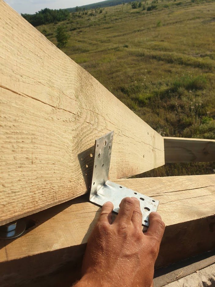

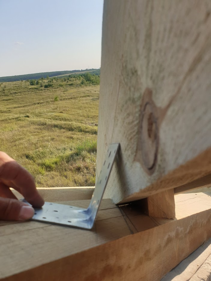

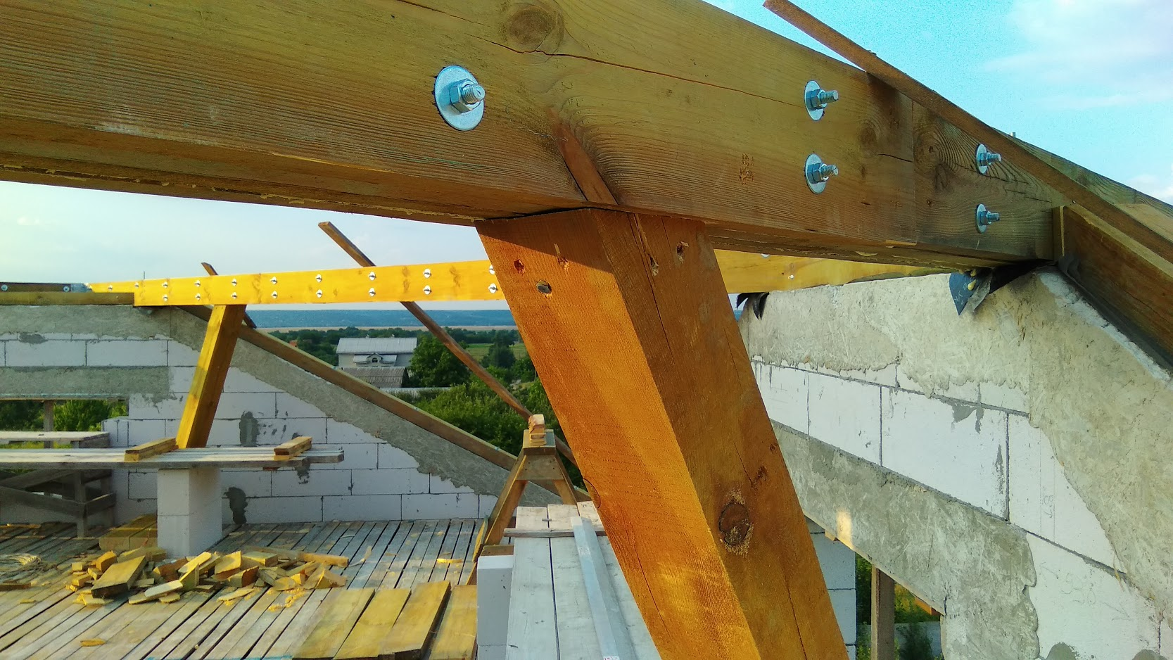

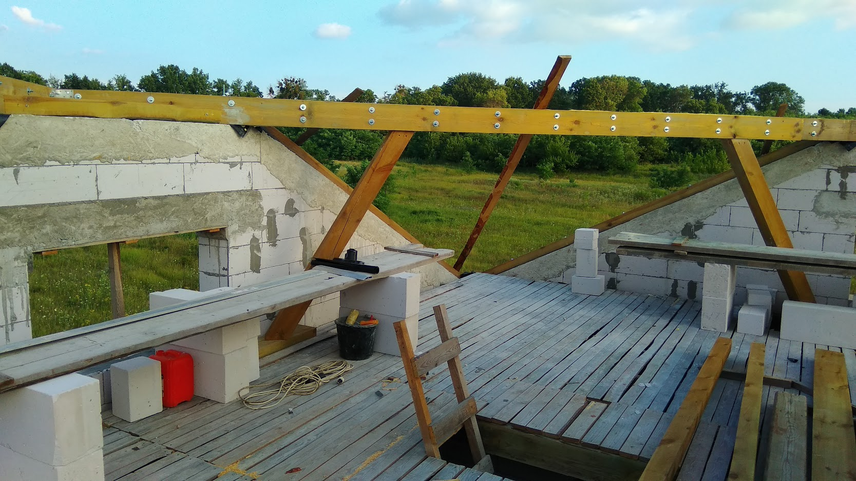

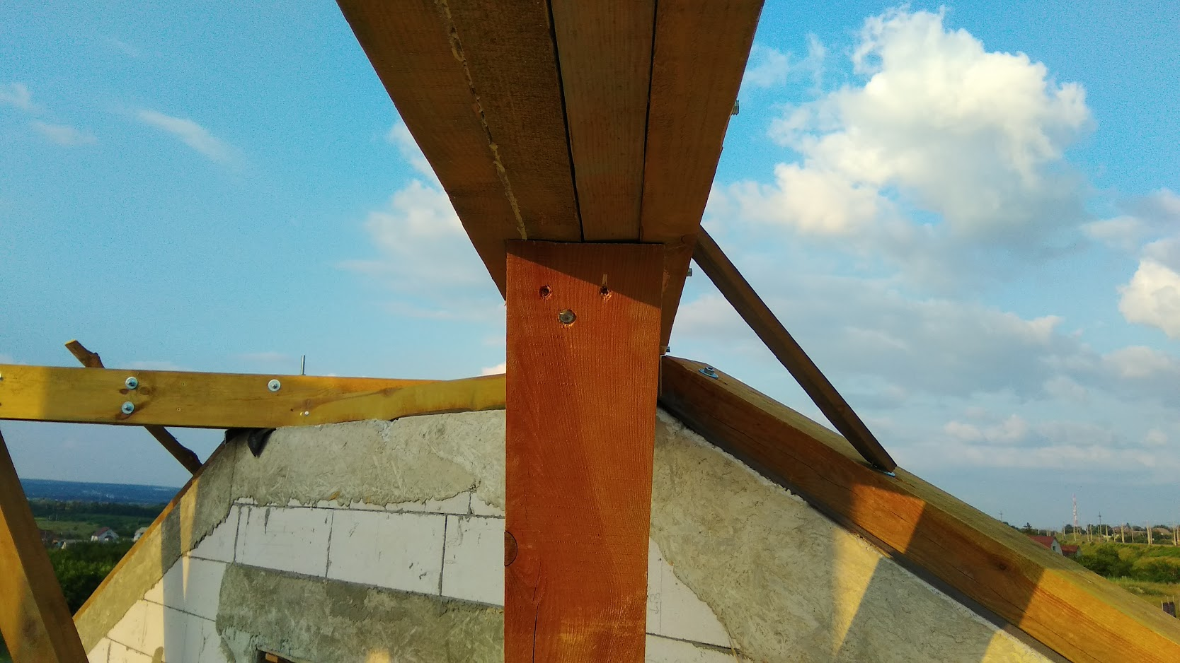

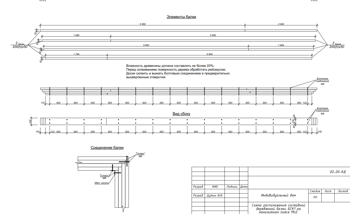

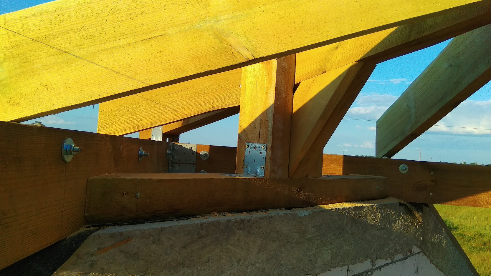

Tamburello Опубліковано: 19 липня 2021 Автор Поділитись Опубліковано: 19 липня 2021 Чуть подробнее о опорной балке 1 Посилання на коментар Поділитися на інших сайтах More sharing options...
Tamburello Опубліковано: 19 липня 2021 Автор Поділитись Опубліковано: 19 липня 2021 Посилання на коментар Поділитися на інших сайтах More sharing options...
Tamburello Опубліковано: 19 липня 2021 Автор Поділитись Опубліковано: 19 липня 2021 2 Посилання на коментар Поділитися на інших сайтах More sharing options...

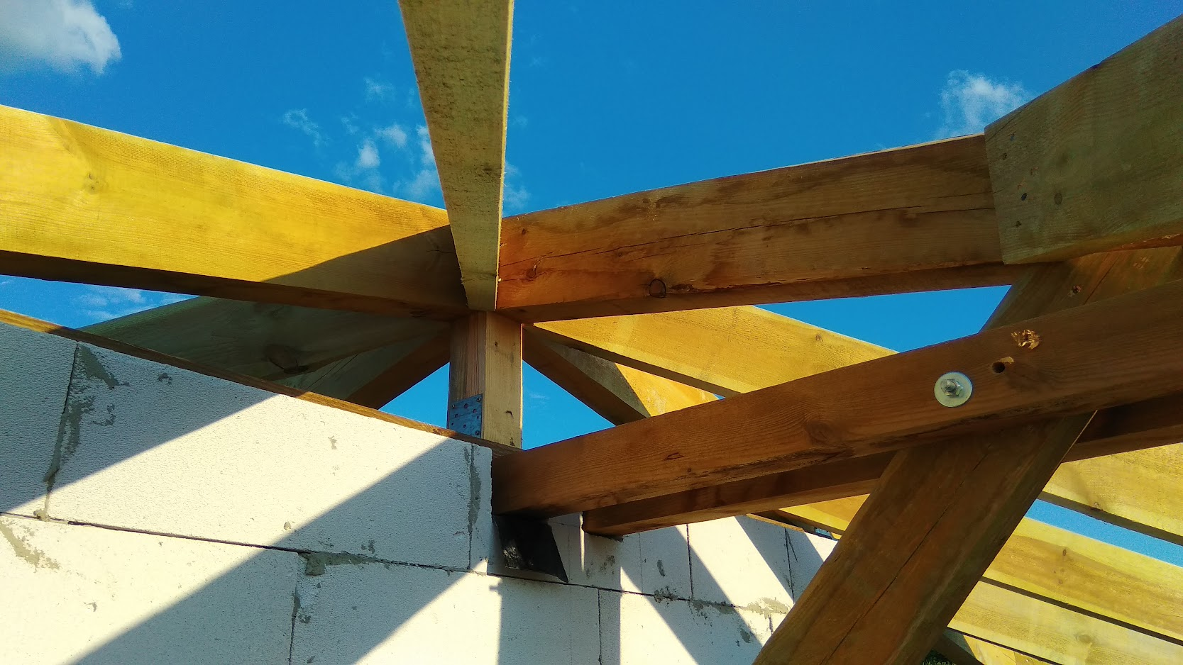

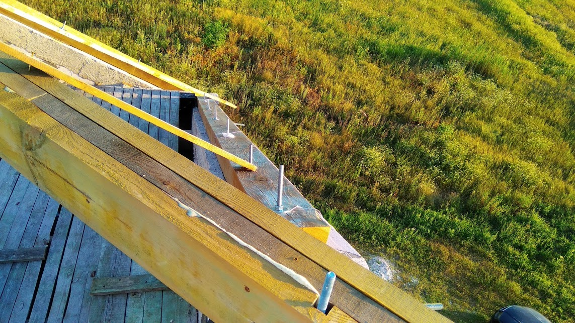

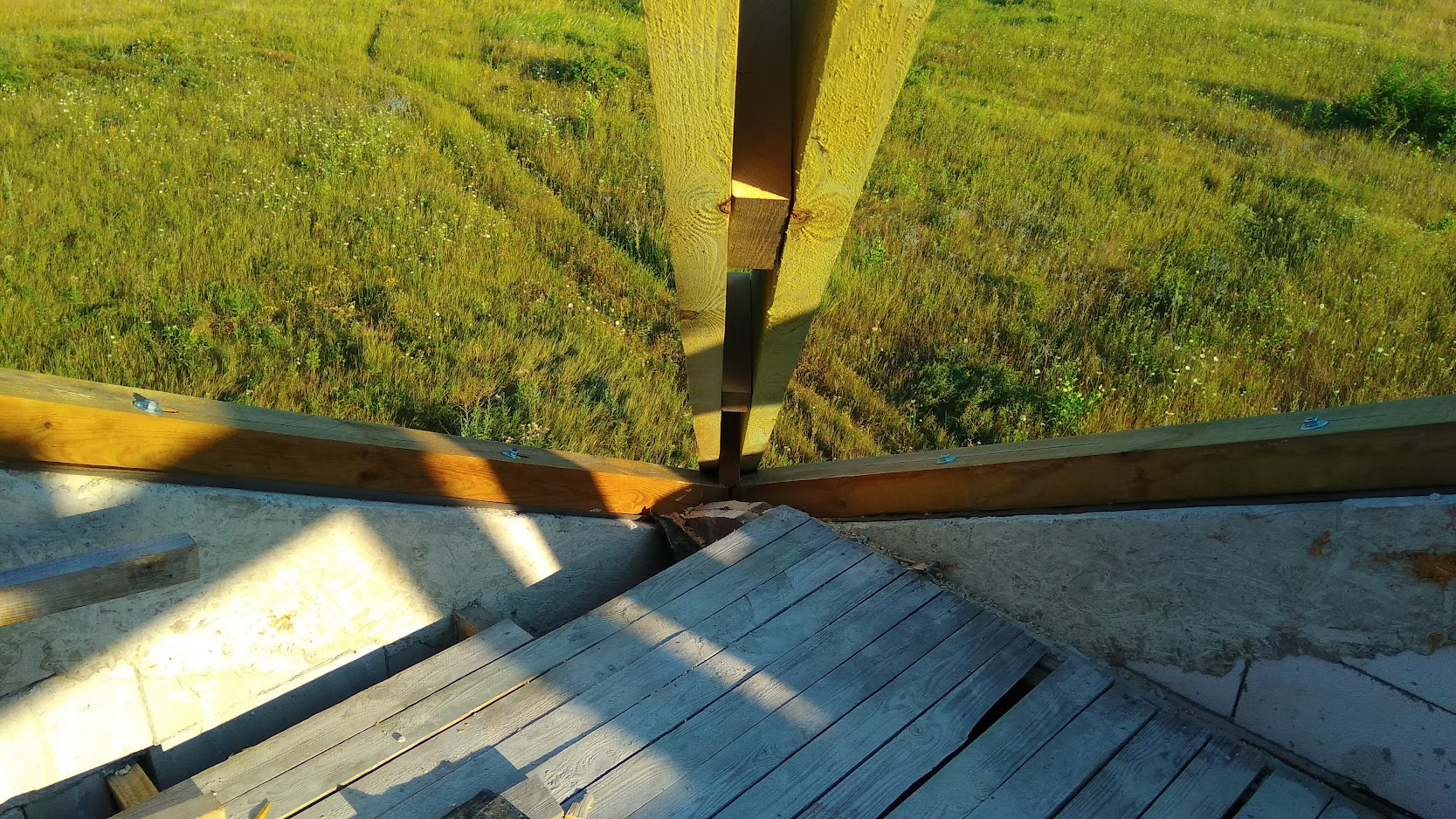

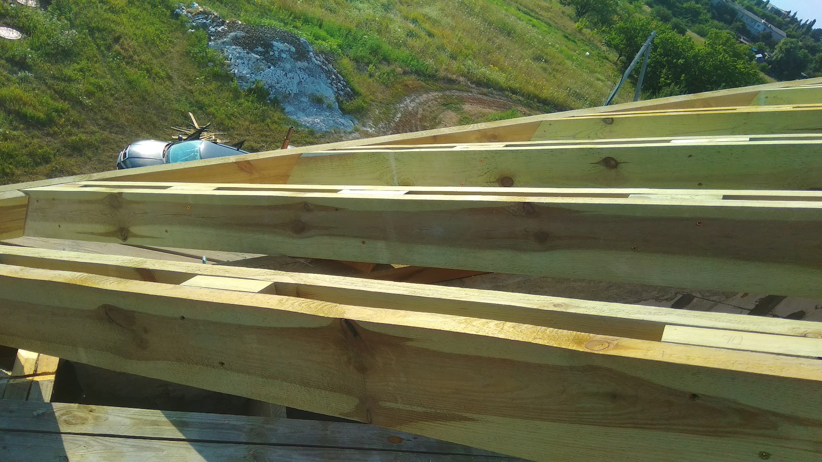

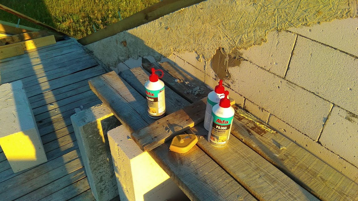

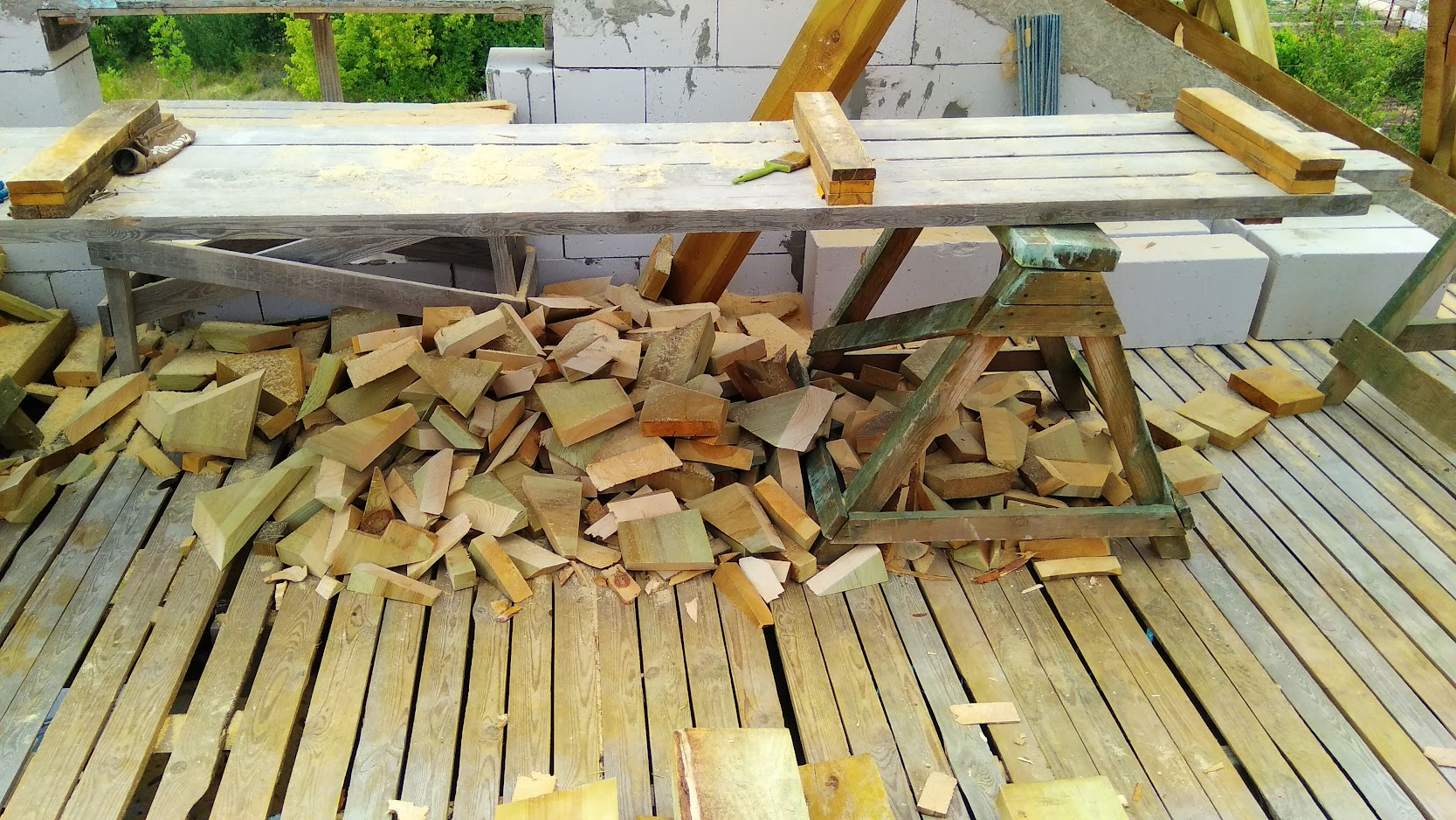

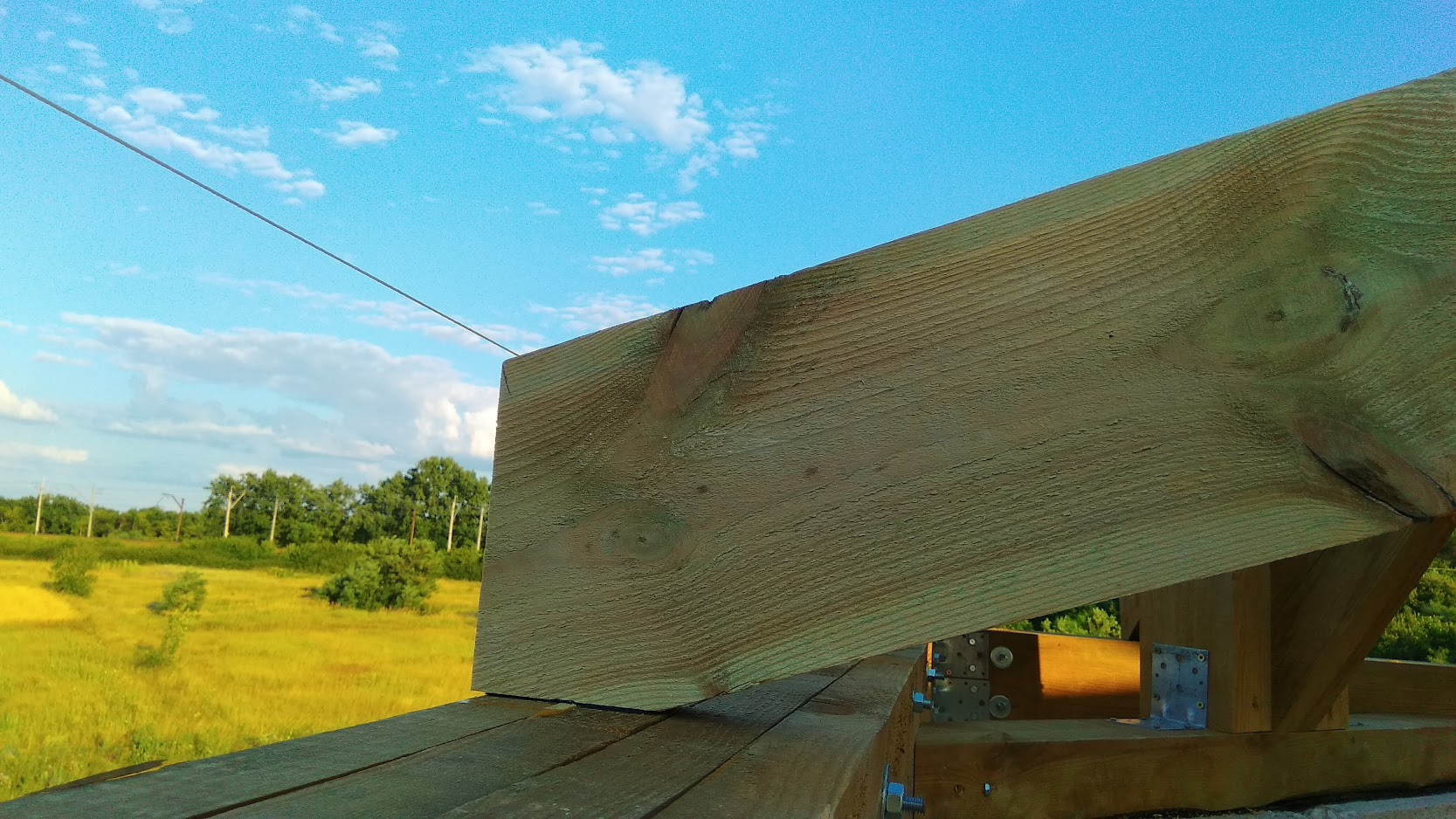

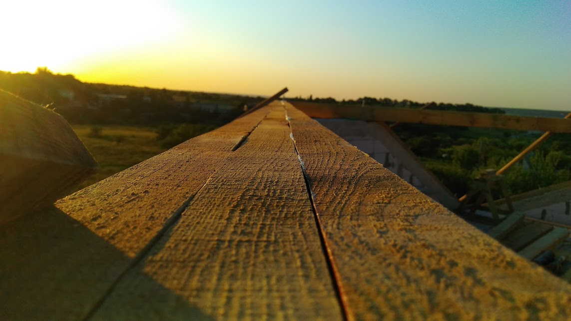

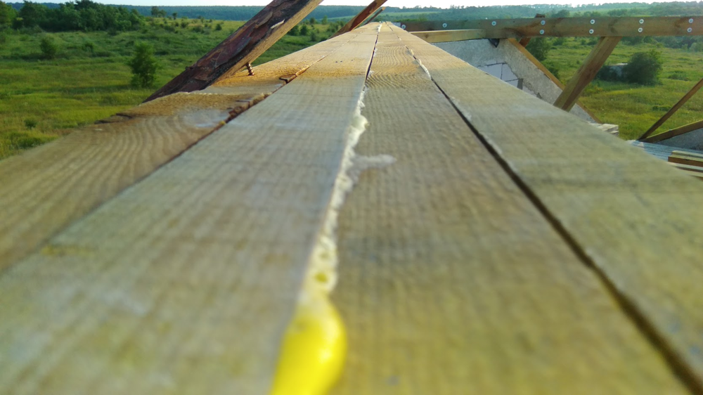

Tamburello Опубліковано: 19 липня 2021 Автор Поділитись Опубліковано: 19 липня 2021 Сделаны эти балки, в целом, незатейливо. Четыре ряда досок склеенных и стянутых шпильками. Лес плотницкий а не столярный, поэтому и клей плотницкий а не столярный ПВА ПУ клей прощает неидеальные плоскости, и заполняет пустоты. Консольные выносы чуть ближе 2 Посилання на коментар Поділитися на інших сайтах More sharing options...
Tamburello Опубліковано: 19 липня 2021 Автор Поділитись Опубліковано: 19 липня 2021 Каждая балка опирается на четыре точки. Расчётно нагрузки на консольные части уравновешиваются нагрузками на центральной части. 4 Посилання на коментар Поділитися на інших сайтах More sharing options...

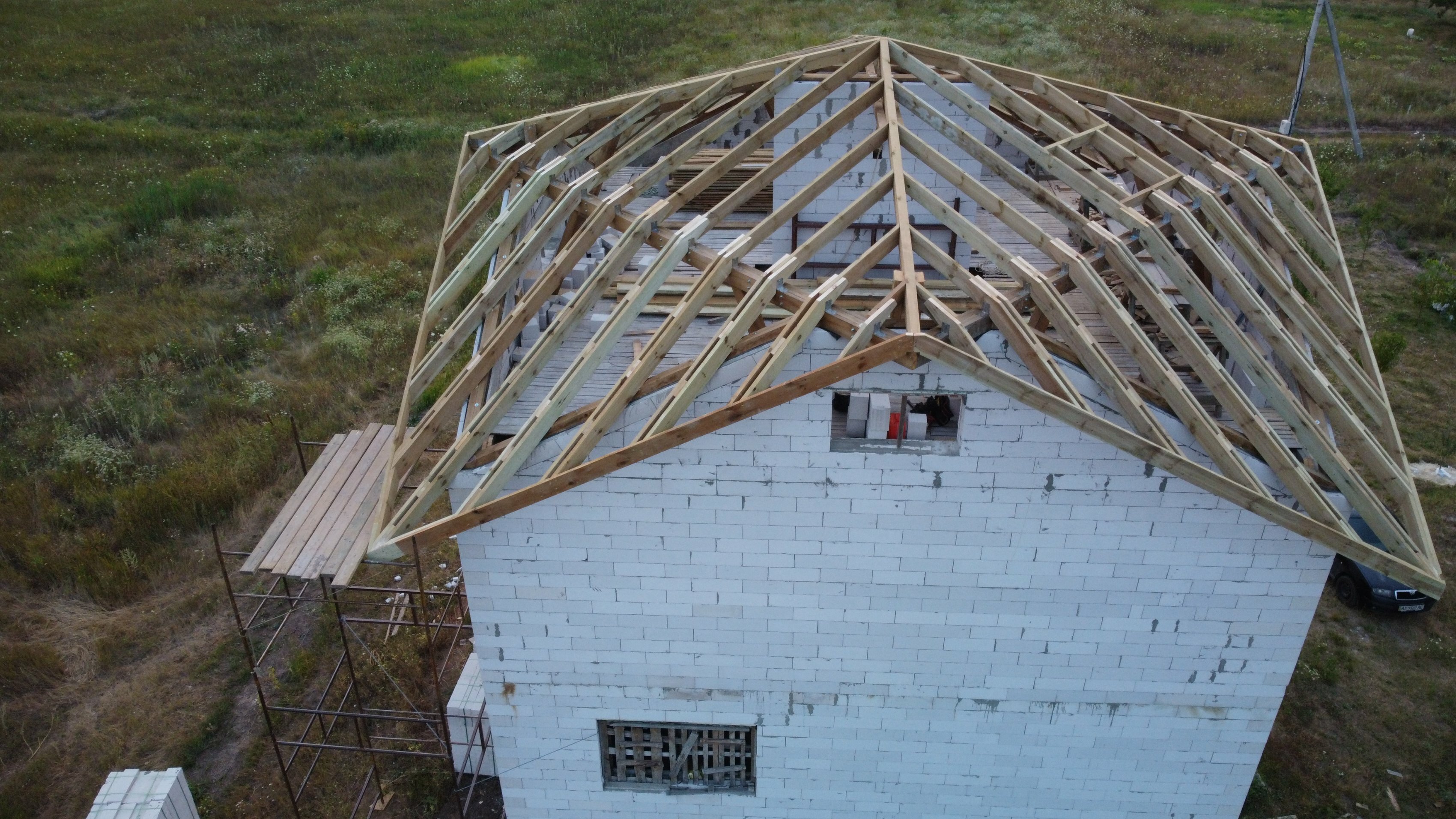

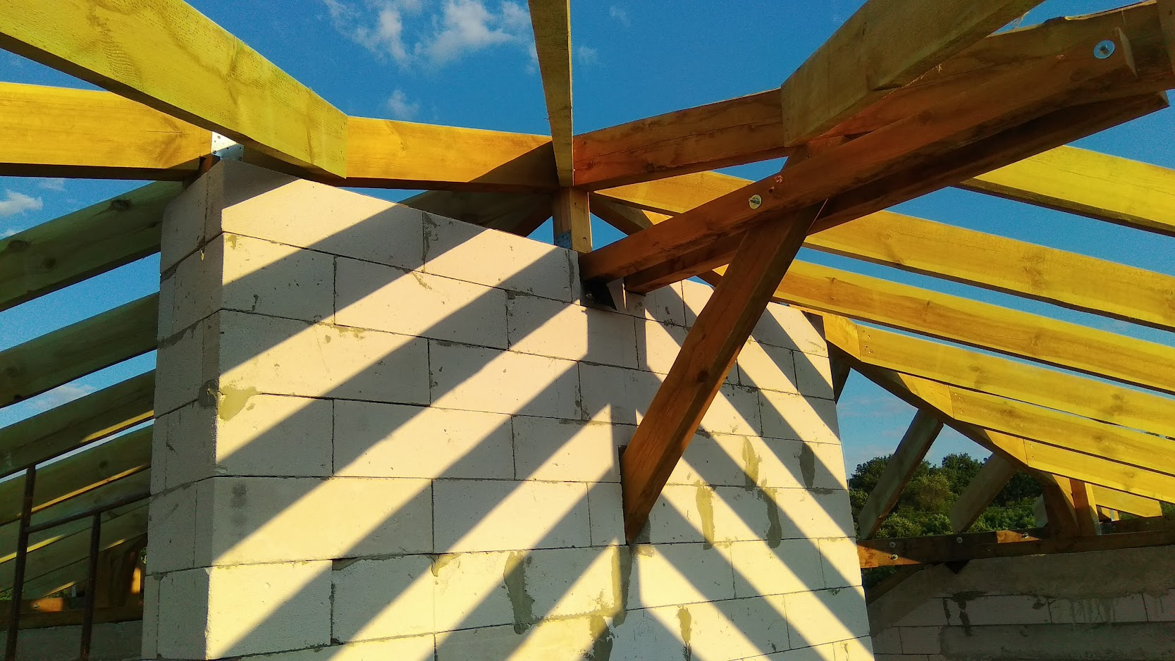

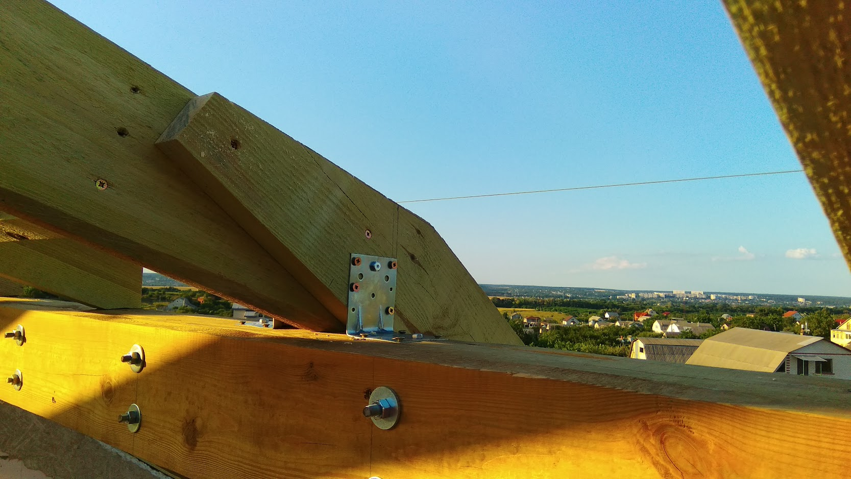

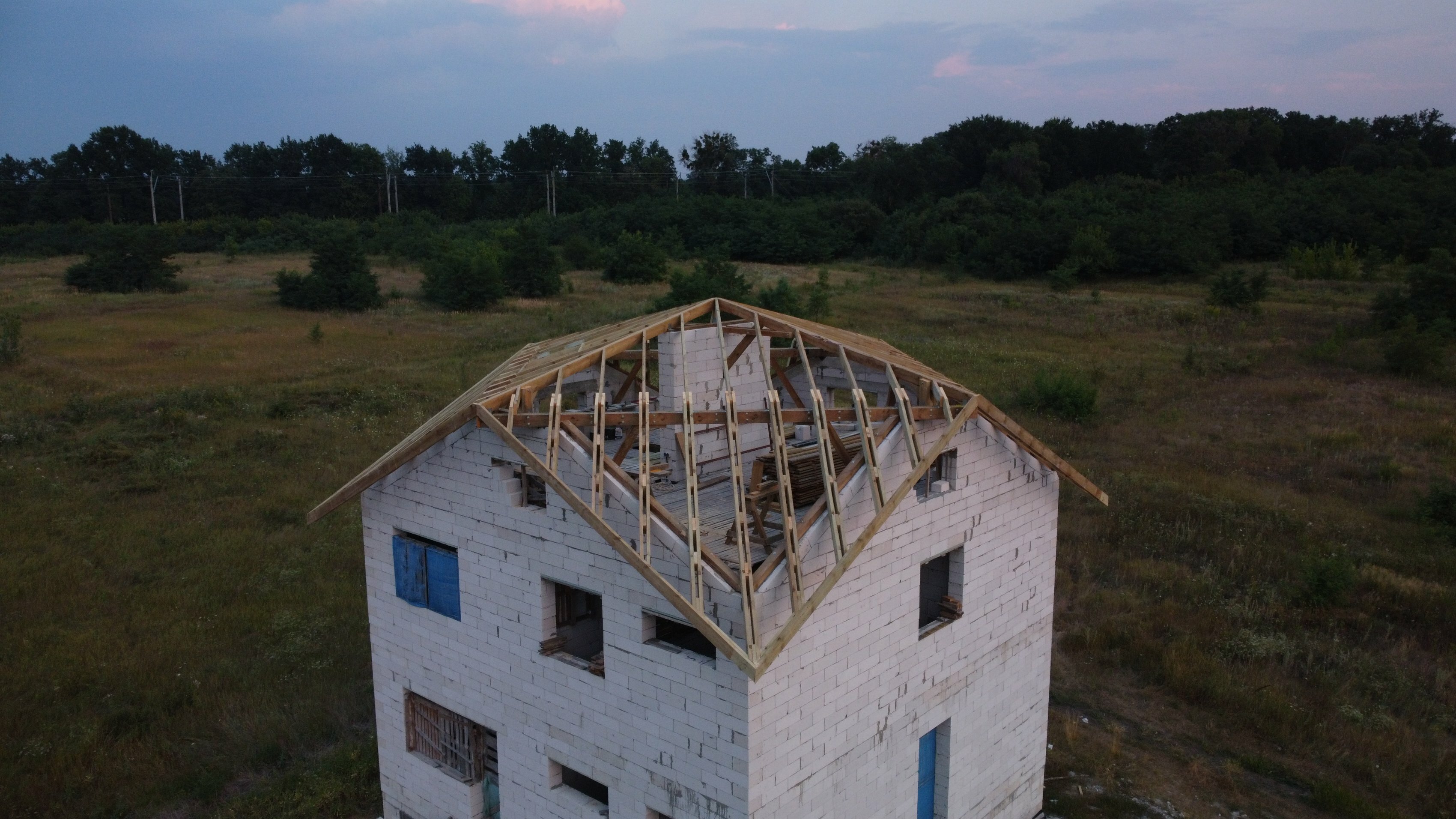

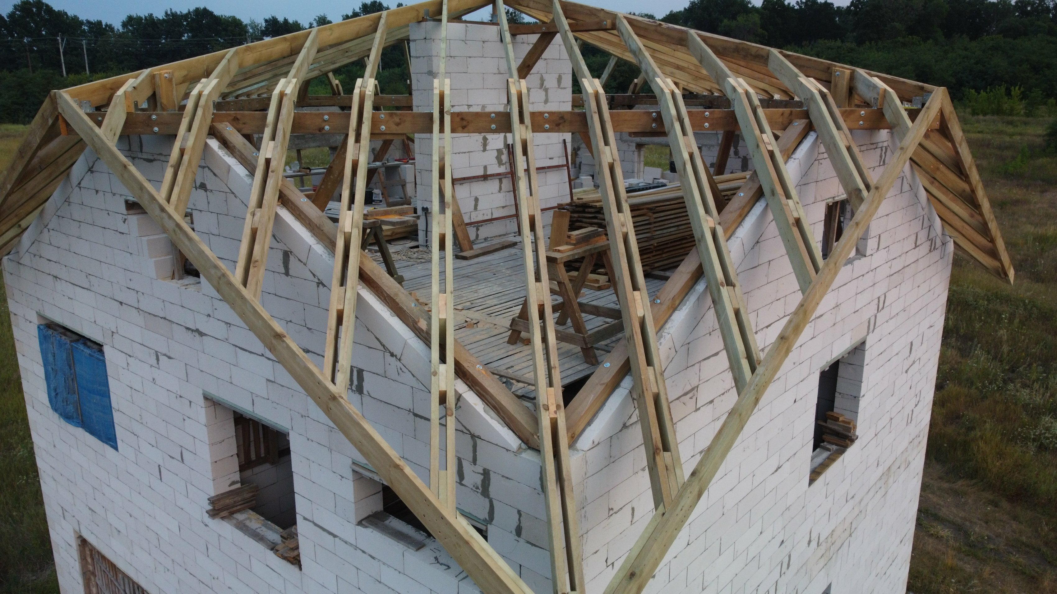

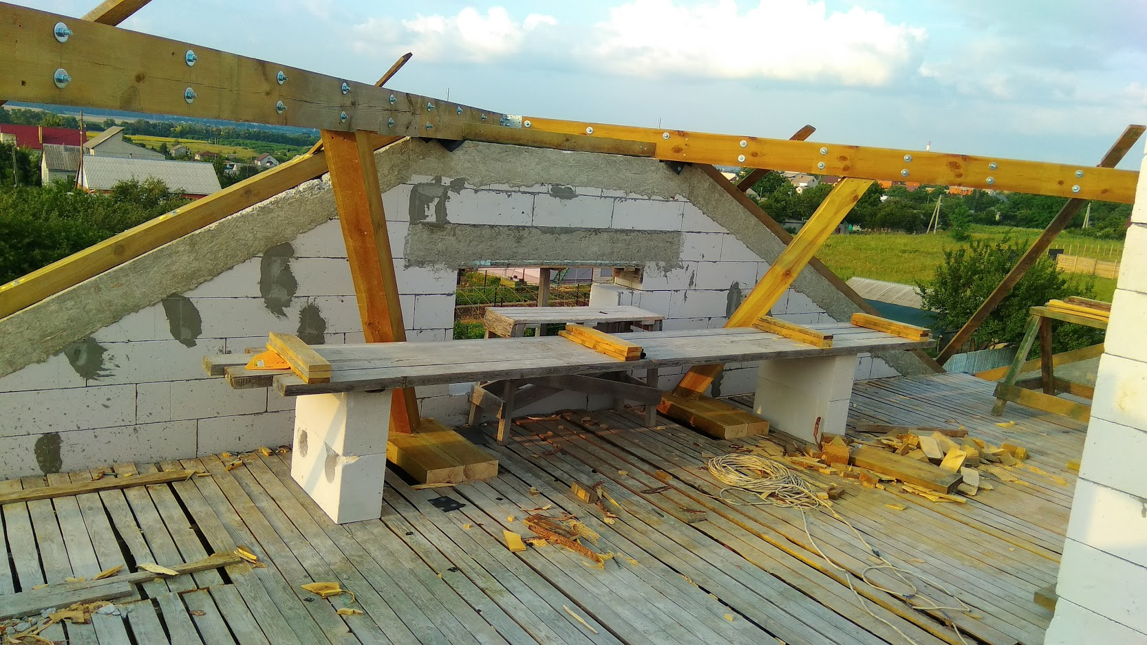

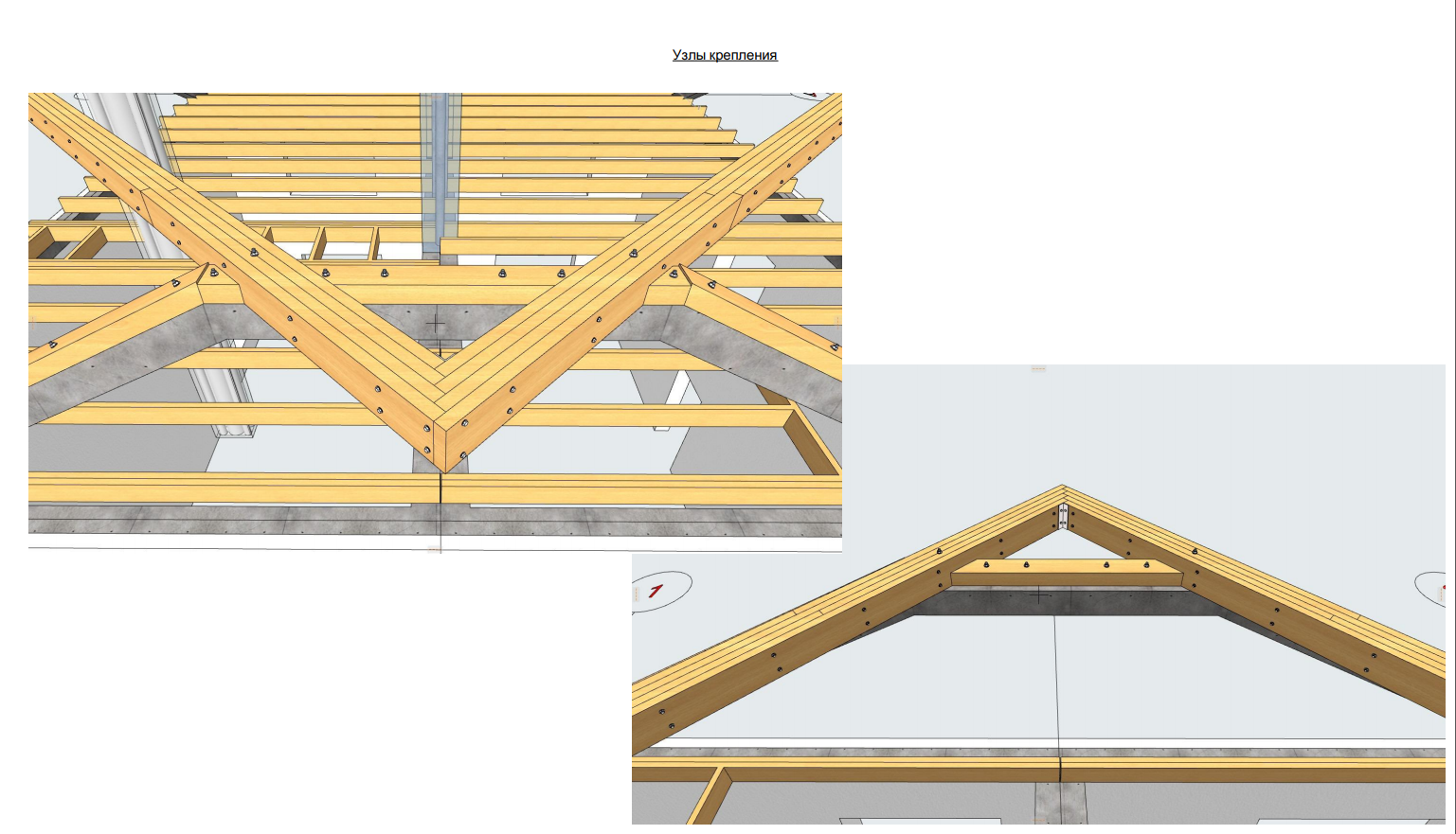

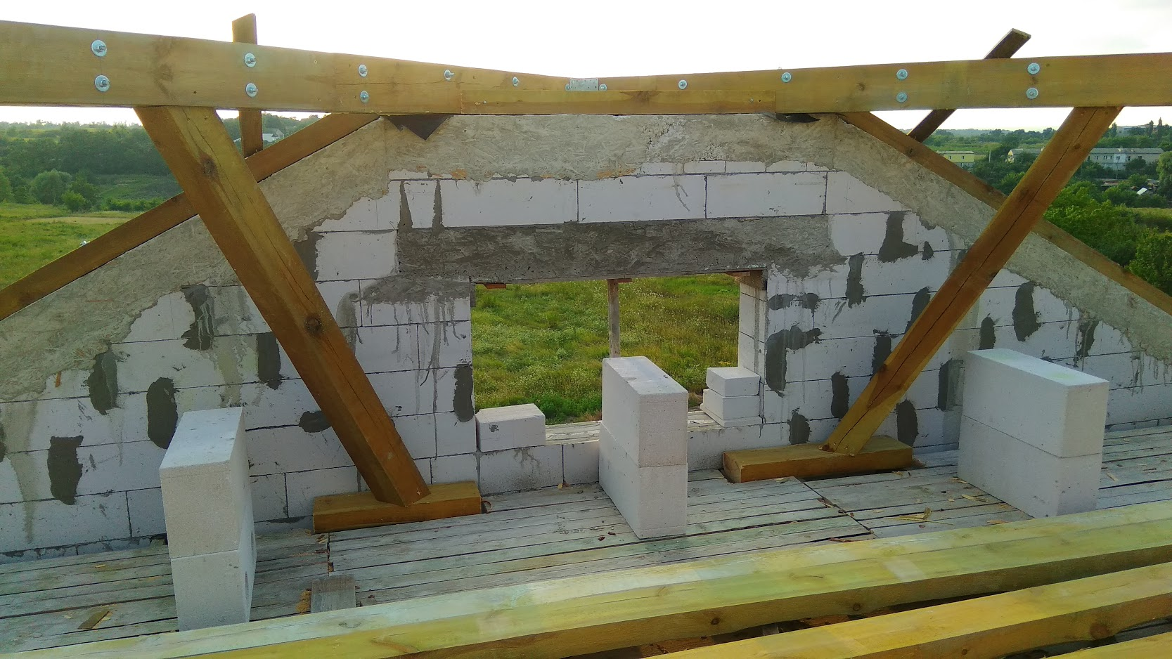

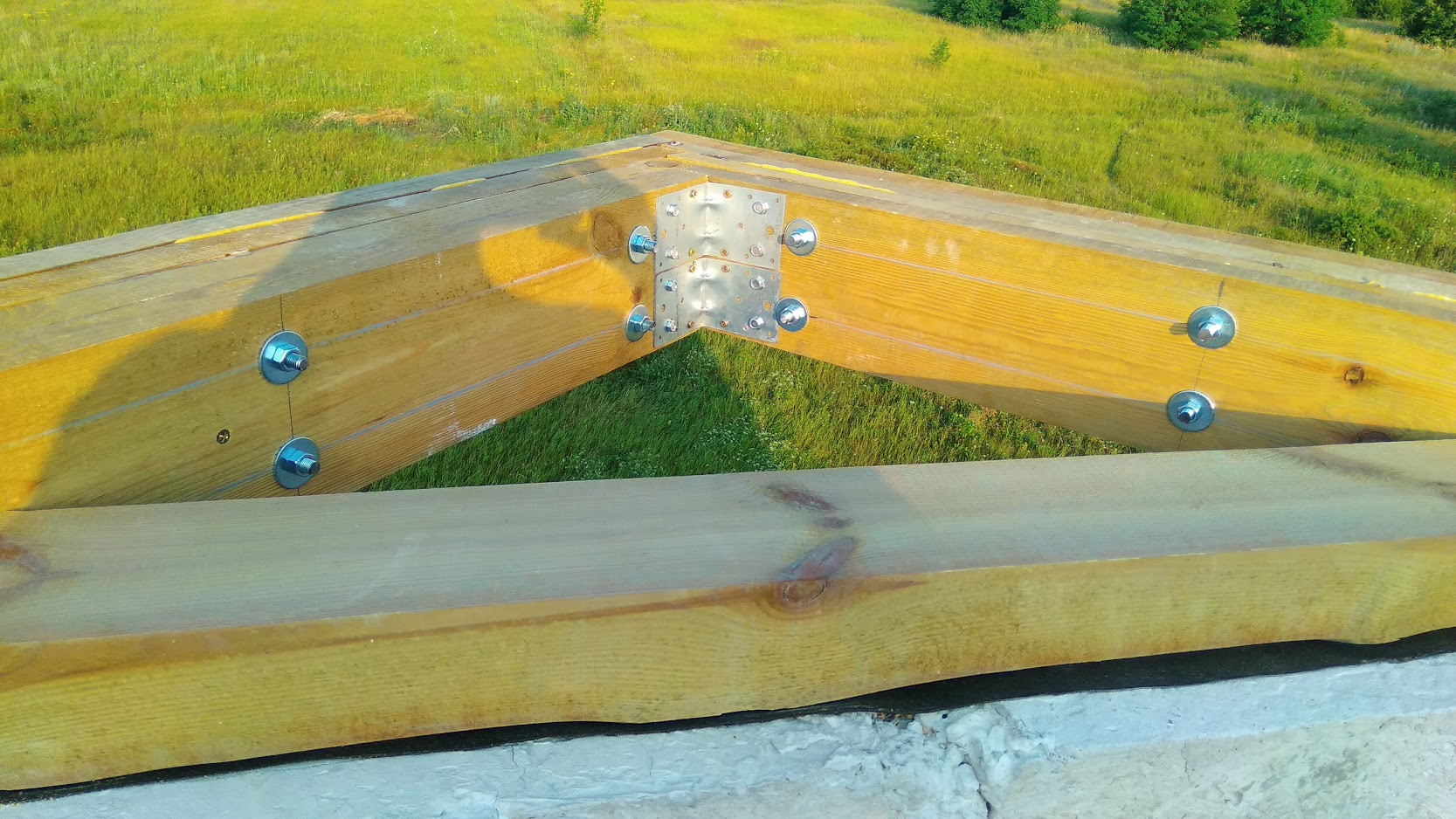

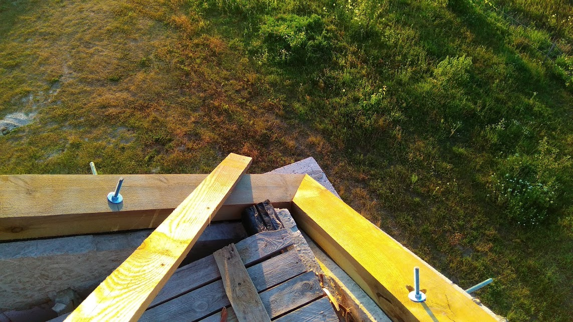

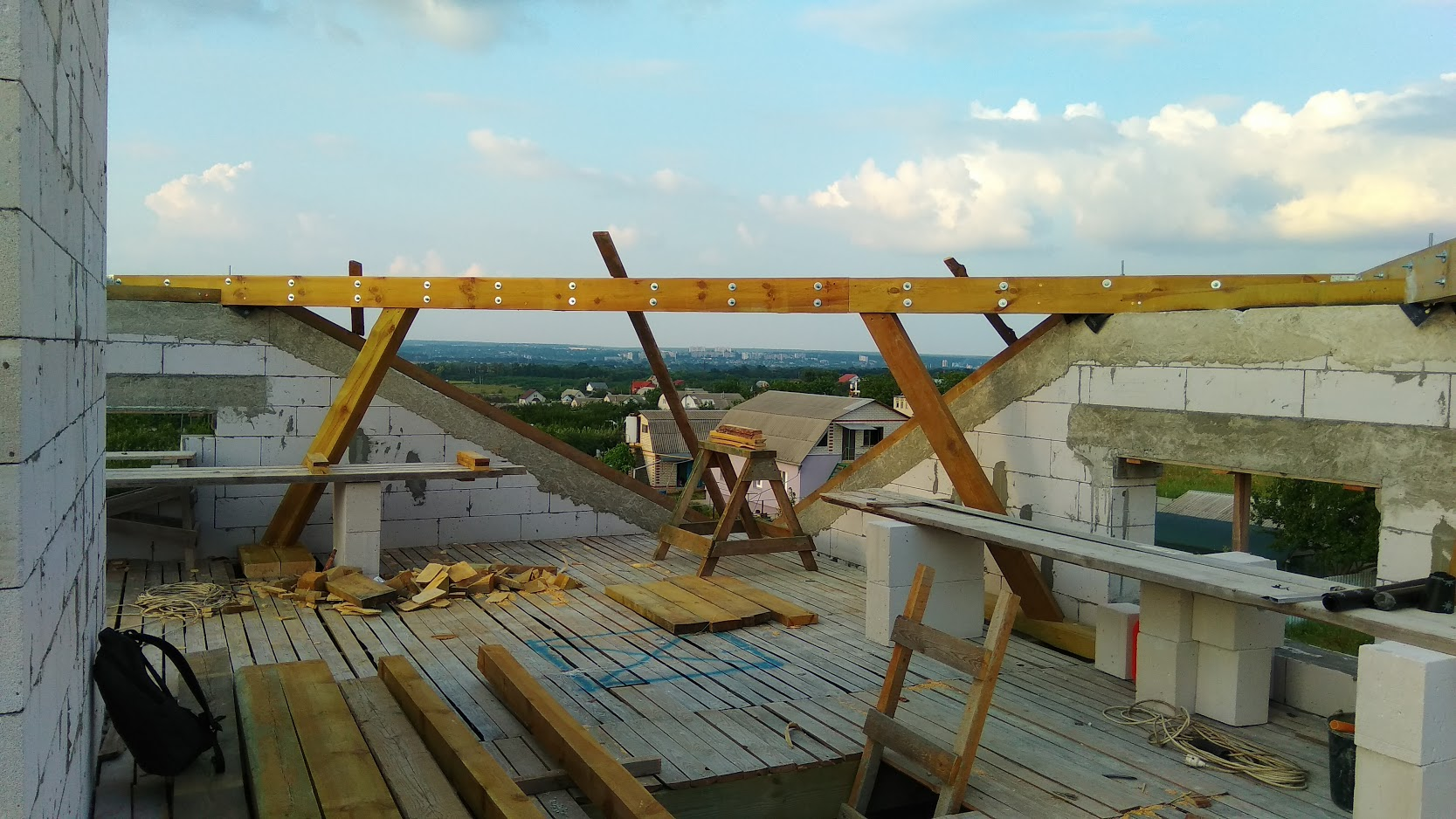

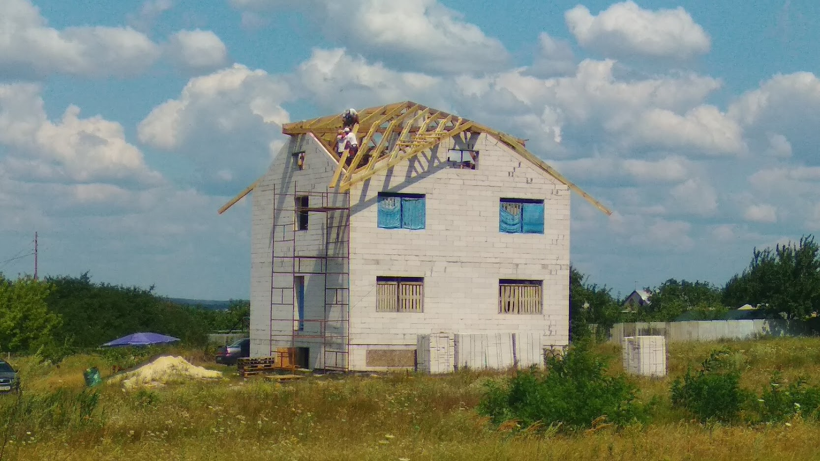

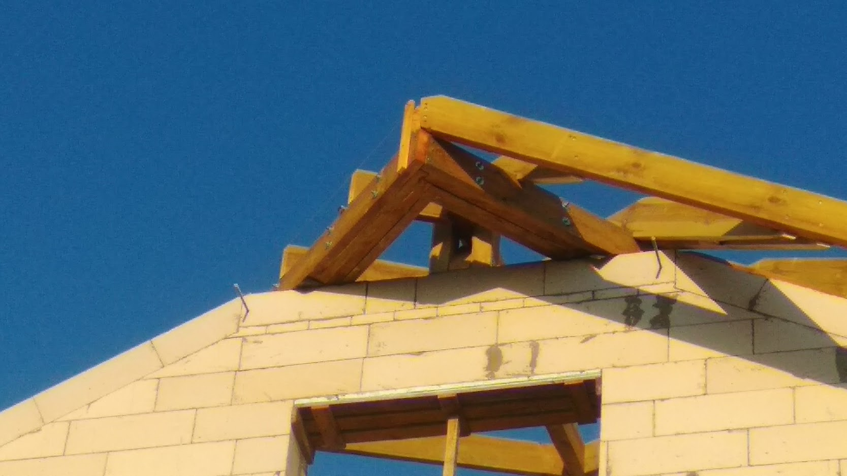

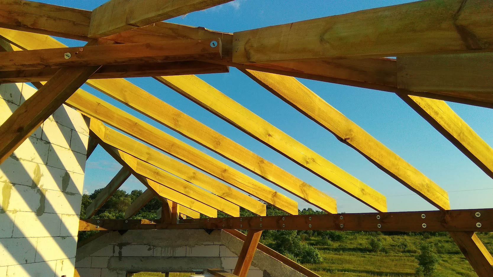

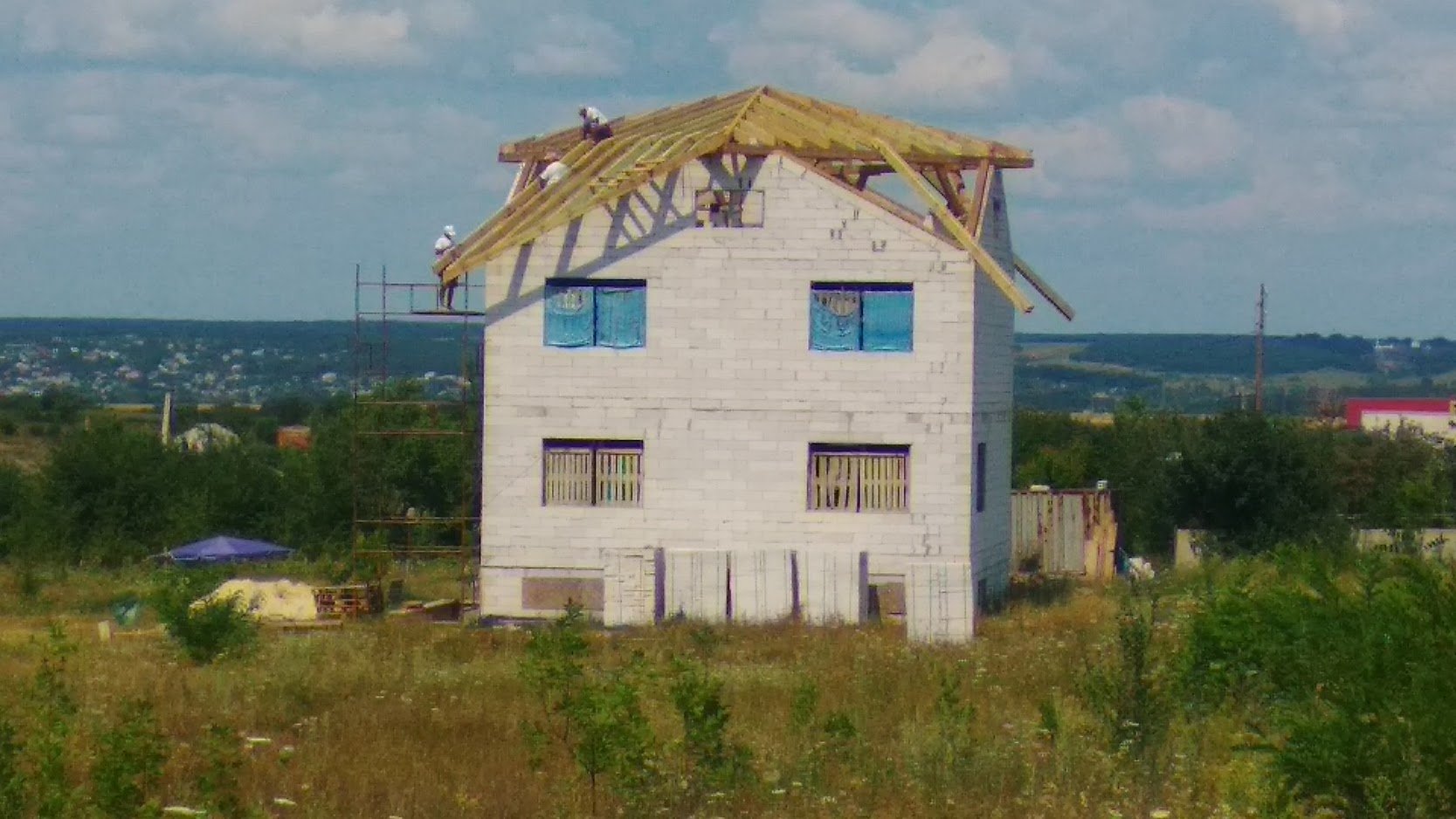

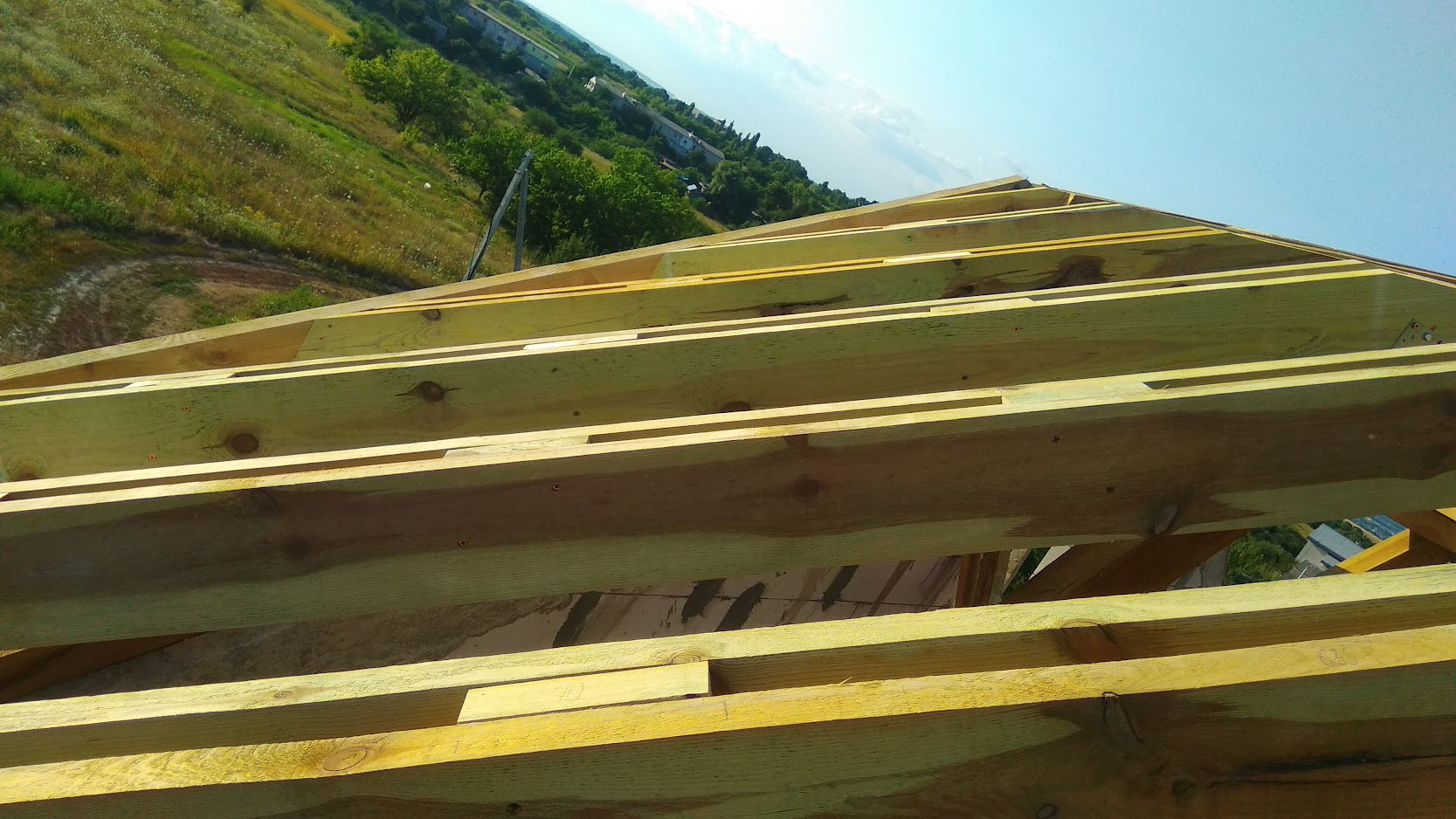

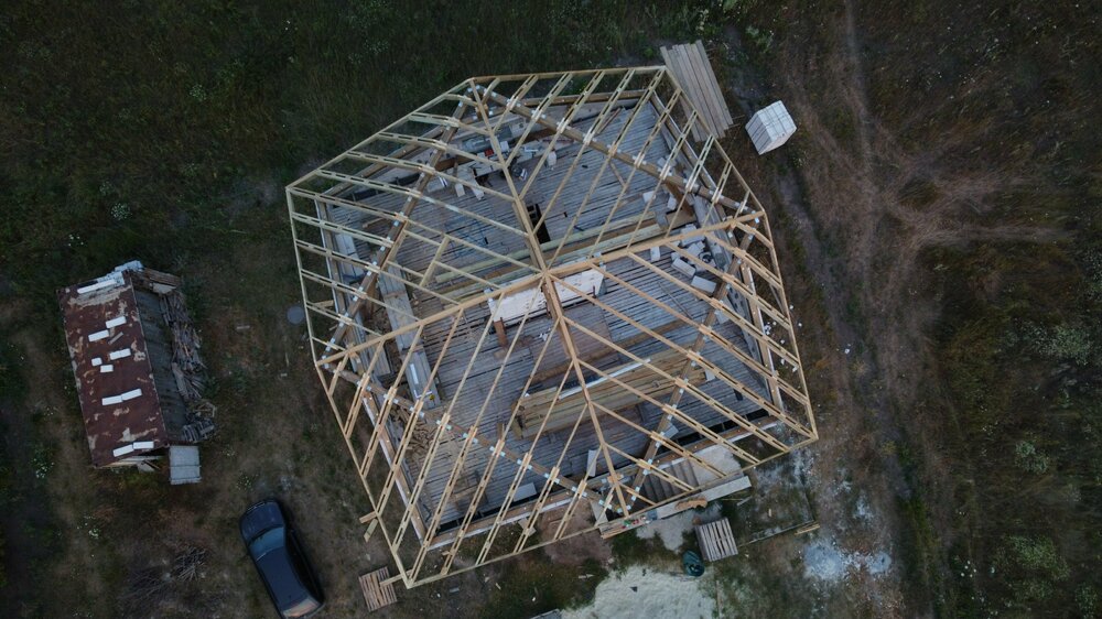

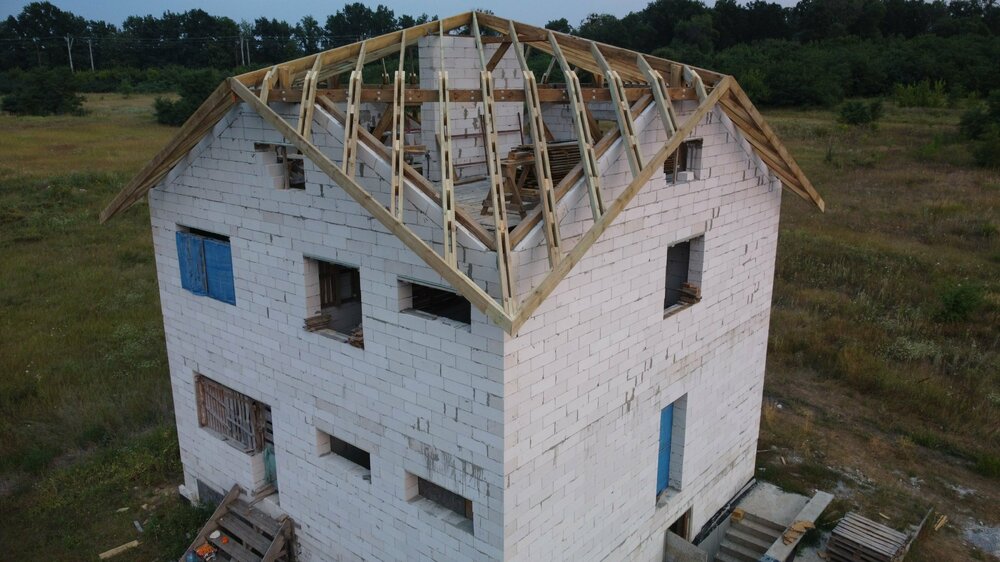

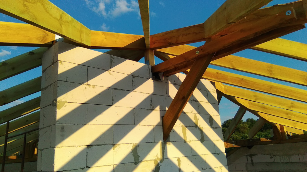

Tamburello Опубліковано: 26 липня 2021 Автор Поділитись Опубліковано: 26 липня 2021 (змінено) Потихоньку дошли до готовности верхней пирамидки Тут всё просто, обычная вальмовая крыша с центральным карандашом. Опора на центральный простенок + затяжка из двух балок Снизу коньковые прогоны опираются на угол квадрата и дополнительную опору на армопояс Стропила опираются на квадрат тоже просто и незатейливо Змінено 26 липня 2021 користувачем Tamburello Посилання на коментар Поділитися на інших сайтах More sharing options...

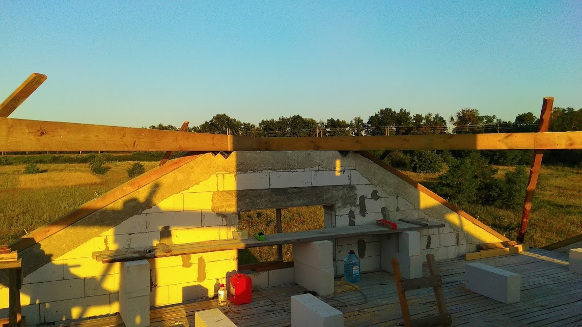

Tamburello Опубліковано: 26 липня 2021 Автор Поділитись Опубліковано: 26 липня 2021 А вот нижние поинтереснее Примерка узла стыковки Остальные стропила тоже сдвоенные из-за консольного выноса В процессе сборки это выглядит вот так Посилання на коментар Поділитися на інших сайтах More sharing options...

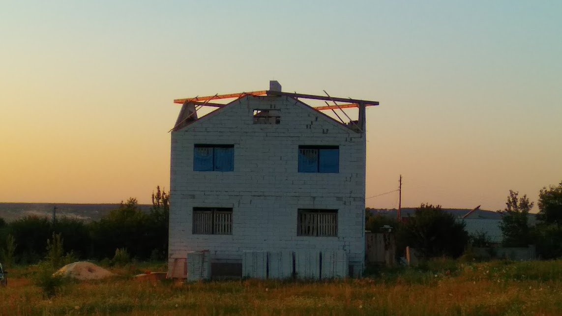

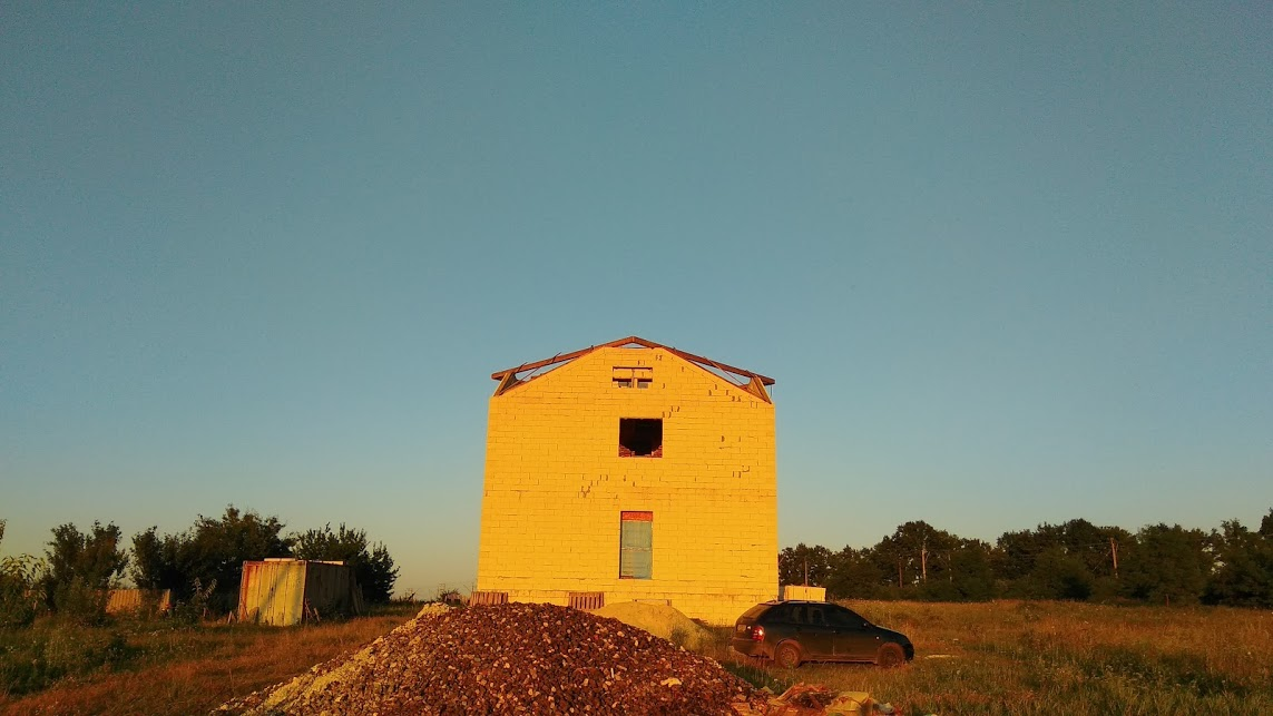

Tamburello Опубліковано: 26 липня 2021 Автор Поділитись Опубліковано: 26 липня 2021 Начинает походить на дом 4 1 Посилання на коментар Поділитися на інших сайтах More sharing options...
Tamburello Опубліковано: 27 липня 2021 Автор Поділитись Опубліковано: 27 липня 2021 Геометрия, бессердечные ты сука! 1 Посилання на коментар Поділитися на інших сайтах More sharing options...
Tamburello Опубліковано: 29 липня 2021 Автор Поділитись Опубліковано: 29 липня 2021 Коморка Папы Карло. 2 Посилання на коментар Поділитися на інших сайтах More sharing options...

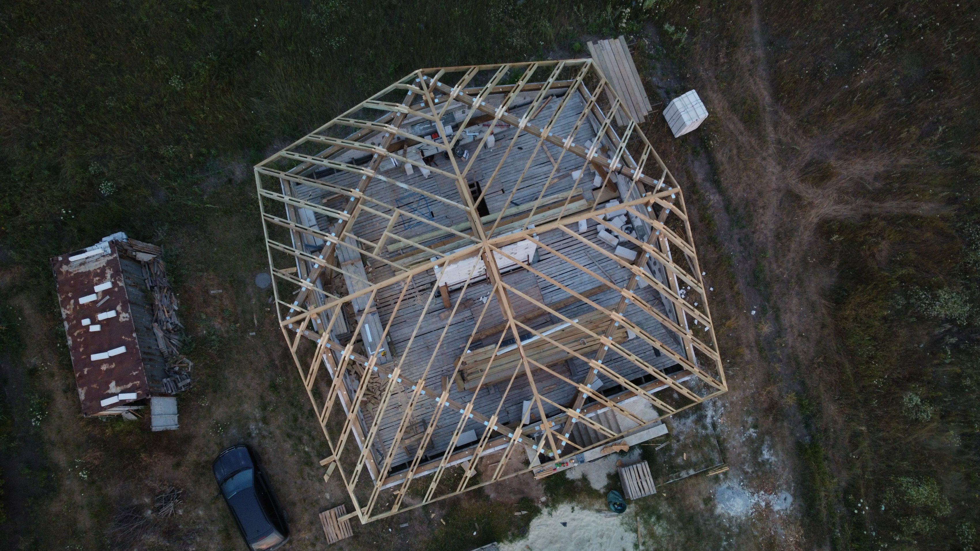

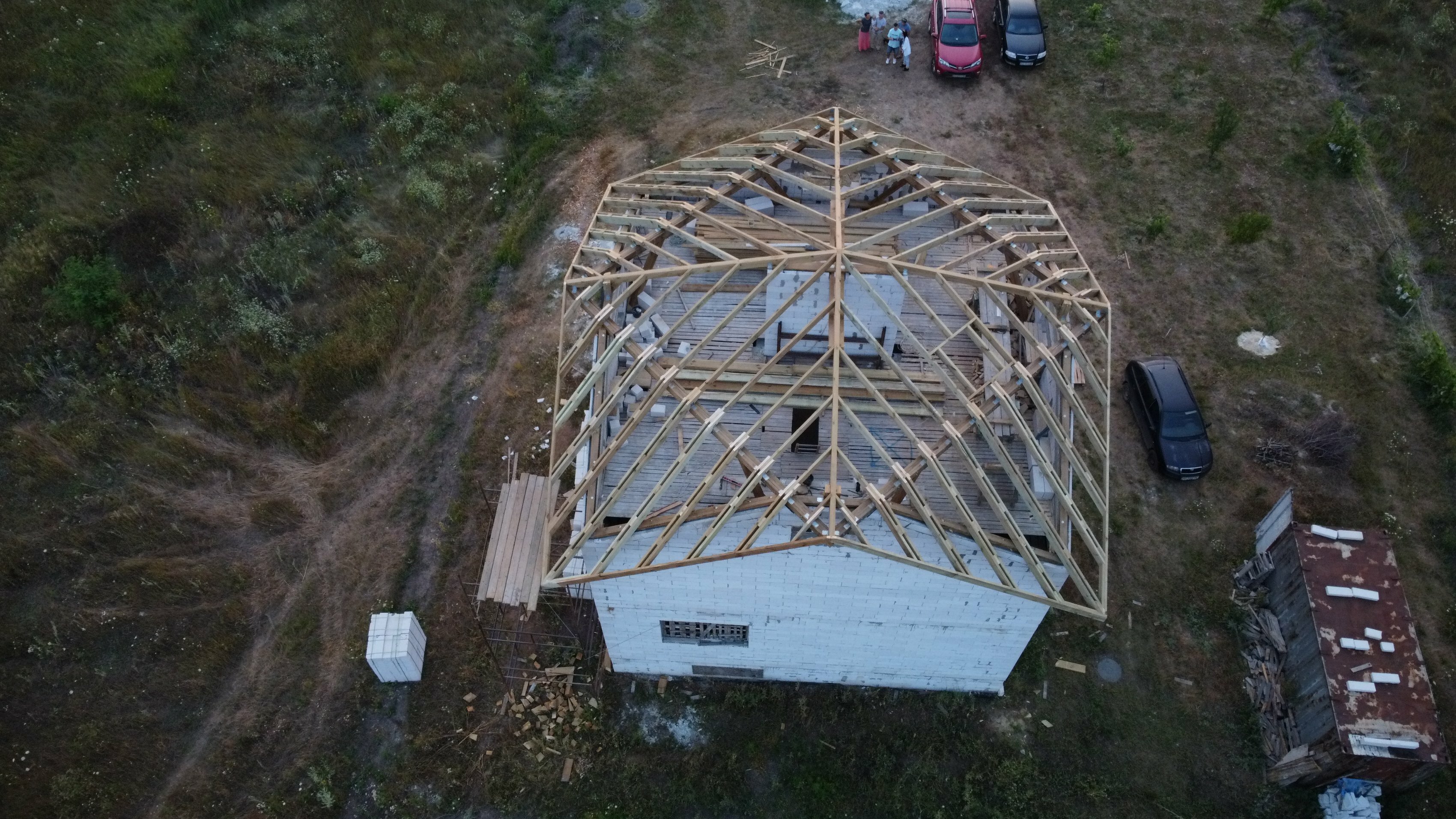

Tamburello Опубліковано: 29 липня 2021 Автор Поділитись Опубліковано: 29 липня 2021 Монтаж каркасной части всё. Ещё метизов покрутить дополнительно надо, и по мелочи пошаманить, и можно кровельный пирог начинать монтировать. 18 Посилання на коментар Поділитися на інших сайтах More sharing options...
