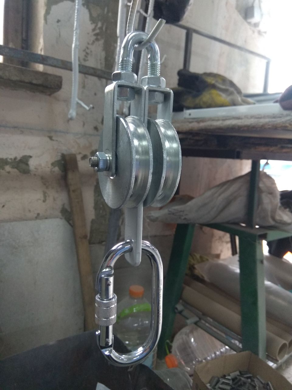

loader Опубліковано: 17 червня 2021 Поділитись Опубліковано: 17 червня 2021 long story short - вывод неправильный. детально ознакомиться можно самому, начав с ознакомления с конь-цепь-ицией "Стоимость денег с учётом фактора времени" Вывод правильный. Деньги в стройку закопаны, а пользоваться благом будете через годА. Время - вообще самое ценное. Поэтому если возможность есть то лучше быстрее даже если дороже. 110кг балка легко манипулируется с помощью крана ну и рычага, я смотрировал 2 балкона на 9 метровых швелерах 27х. Закидывал конечно краном но потом крутил выставлял вручную спокойно. Но вцелом монтировать кровлю да ещё такую масштабную самому это жесть. Учитывая что работа будет стоить как условный телек 75й, то лучше потом повременить с телеком или взять диваны подешевле. Посилання на коментар Поділитися на інших сайтах More sharing options...

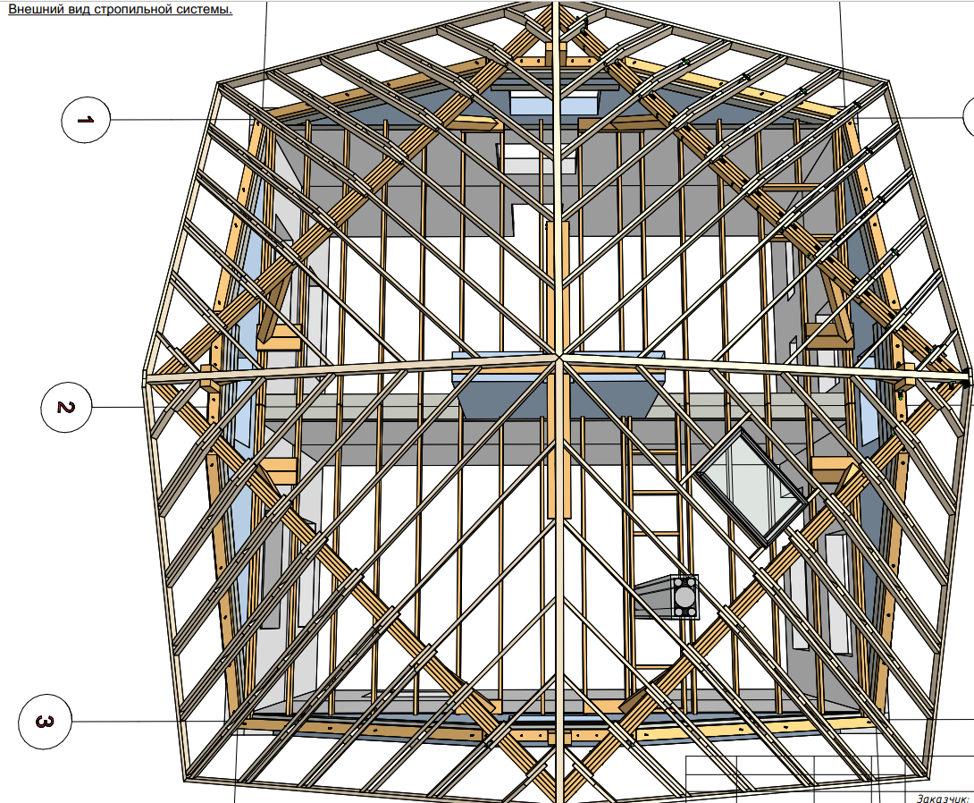

dvirodov Опубліковано: 18 червня 2021 Поділитись Опубліковано: 18 червня 2021 У меня тоже чесались руки возвести кровлю самому, даже спроектировал максимально просто стропилку - но слава богу передумал и доверил бригаде(на деле оказалась лучшей из бригад, с которыми сталкивался). Больше всего пугало - это оступится и навернутся с криши. Далее перемещать брусы, одна балка под стропилу 200*50*6м - я ее еле перестаскиваю, а их у меня на крышу 74шт. Уже молчу про брус 150*150.. А так как я строю в свободное время(по выходным) то кровля у меня бы заняла думаю год... 1 Посилання на коментар Поділитися на інших сайтах More sharing options...
Tamburello Опубліковано: 18 червня 2021 Автор Поділитись Опубліковано: 18 червня 2021 У меня тоже чесались руки возвести кровлю самому, даже спроектировал максимально просто стропилку - но слава богу передумал и доверил бригаде(на деле оказалась лучшей из бригад, с которыми сталкивался). Больше всего пугало - это оступится и навернутся с криши. Далее перемещать брусы, одна балка под стропилу 200*50*6м - я ее еле перестаскиваю, а их у меня на крышу 74шт. Уже молчу про брус 150*150.. А так как я строю в свободное время(по выходным) то кровля у меня бы заняла думаю год... я давно смирился, что в основном люди читают жопой. но тут массовое прочтение про крышу в одну каску. как. КАК? Посилання на коментар Поділитися на інших сайтах More sharing options...
Tamburello Опубліковано: 18 червня 2021 Автор Поділитись Опубліковано: 18 червня 2021 Вторая половина опоры кровли это большой квадрат, развернутый на 45 градусов относительно дома. состоит из четырёх композитных брёвен 8 метров и сечением 20см * 20см это даёт вес ~190 кг. и тут только loader ломиком перекантует это на высоту 190 см. Посилання на коментар Поділитися на інших сайтах More sharing options...
Tamburello Опубліковано: 18 червня 2021 Автор Поділитись Опубліковано: 18 червня 2021 четыре коньковых прогона это брус 10см * 20см и весом 100 кг. при этом их ломиком перекантовать надо на высоту от 3 метров одну сторону до 2,1 метра другую. тоже интересная задача, но я всё ещё не вижу решения делать в одиночку. Посилання на коментар Поділитися на інших сайтах More sharing options...

loader Опубліковано: 21 червня 2021 Поділитись Опубліковано: 21 червня 2021 тоже интересная задача, но я всё ещё не вижу решения делать в одиночку. Так у вас же вроди бригада планировалось... Зачем брать дурное в голову Добавлено через 27 минут но тут массовое прочтение про крышу в одну каску. как. КАК? Ну так тема пока в одну каску, пока не увидят бригаду никто не поверит Посилання на коментар Поділитися на інших сайтах More sharing options...
