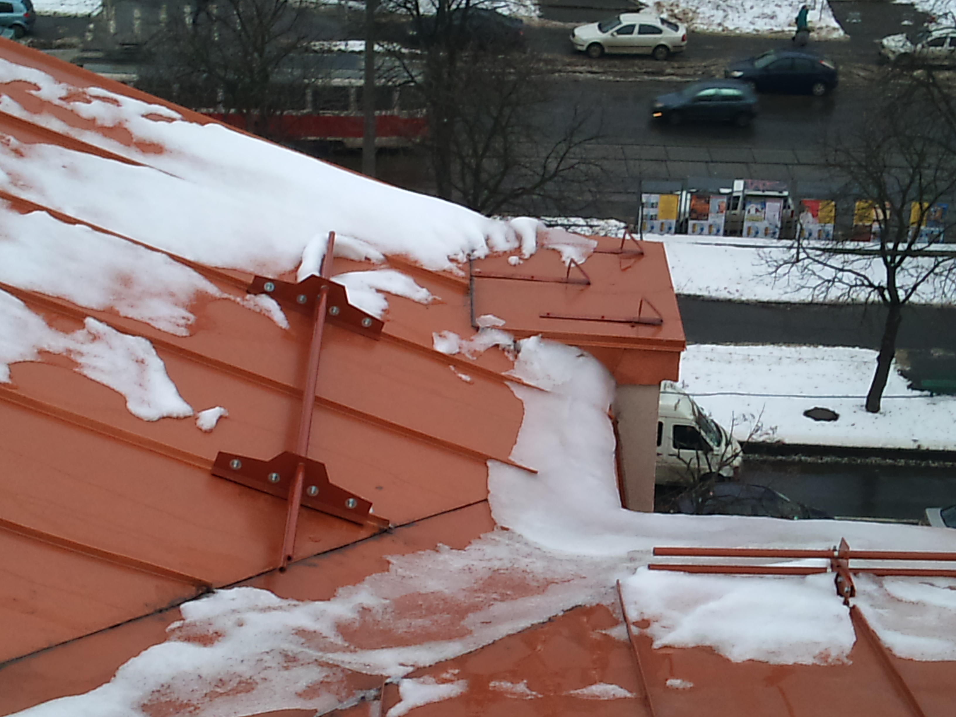

Svet_LED Опубліковано: 23 грудня 2010 Поділитись Опубліковано: 23 грудня 2010 Вот и "специалисты". Делали -ремонтировали, а крыша течёт. Вчера ещё и неприятности были, из-за неправельной установки снегодержателей накопился лёд, начавшаяся оттепель понесла этот лёд на головы людям и крышы автомобилей. Побила крышу одного из автомобилей. Теперь орендаторы скандалят. Готовлю документы на этих специалистов для выяснения отношений в суде. Хотел сегодня сбросить фото, да шнур не нашёл. Сброшу выставлю. 1 Посилання на коментар Поділитися на інших сайтах More sharing options...

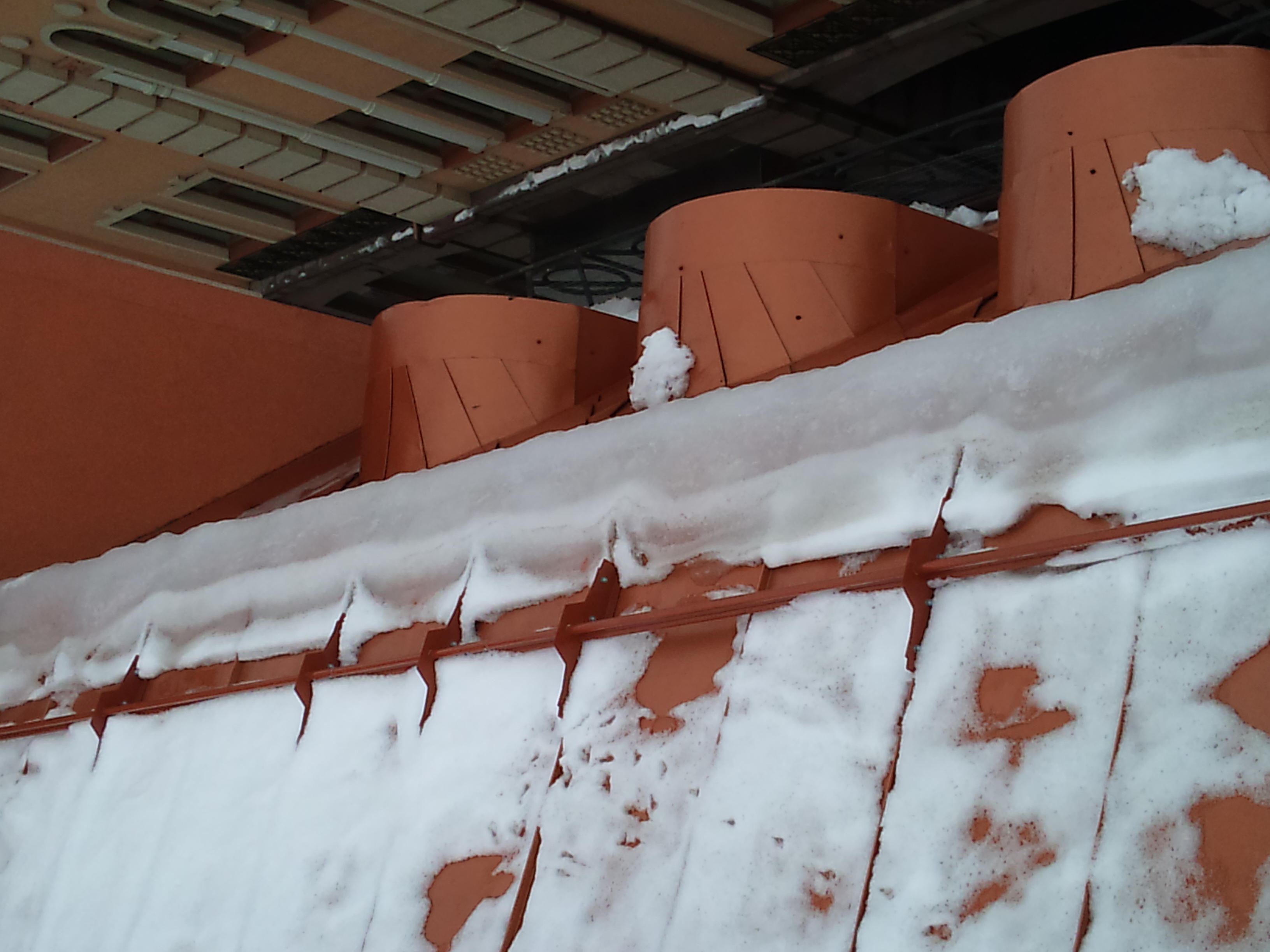

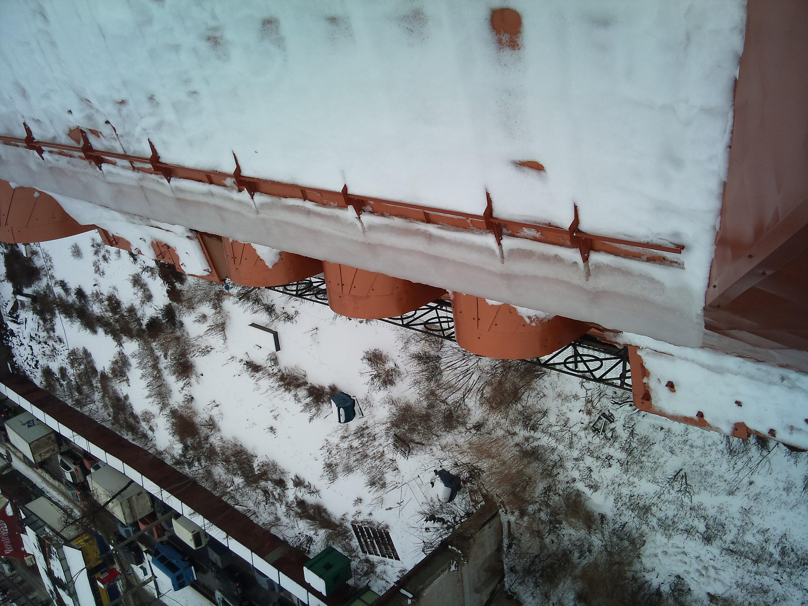

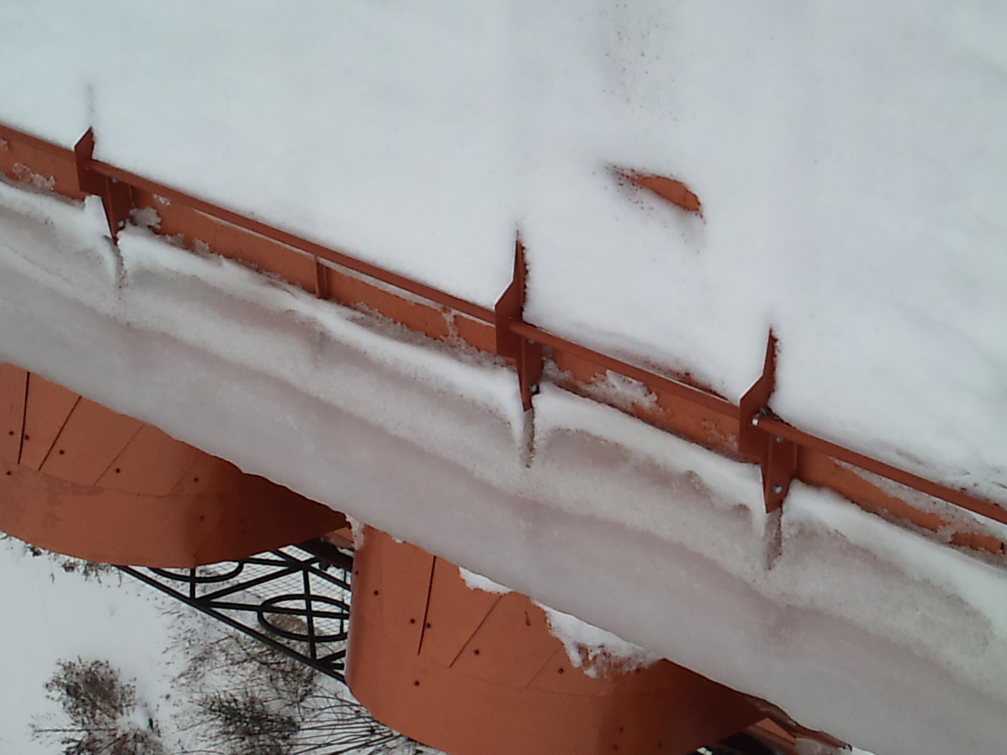

Svet_LED Опубліковано: 24 грудня 2010 Поділитись Опубліковано: 24 грудня 2010 Смотрите образование льда на краю крыши. Снегозадержатели установлены см 40-50 от края. Сойдёт снег перемеряю точно. Если есть специалисты, готов выслушивать Ваше мнение. Посилання на коментар Поділитися на інших сайтах More sharing options...
Svet_LED Опубліковано: 27 грудня 2010 Поділитись Опубліковано: 27 грудня 2010 Кто подскажет допустимое растояния от края крыши до планки системы удержания? Посилання на коментар Поділитися на інших сайтах More sharing options...

VillaDeLux (ex Акро) Опубліковано: 29 грудня 2010 Поділитись Опубліковано: 29 грудня 2010 Смотрите образование льда на краю крыши. Снегозадержатели установлены см 40-50 от края. Сойдёт снег перемеряю точно. Если есть специалисты, готов выслушивать Ваше мнение. От намерзания льда и сосулек никакие снегоупоры не спасут, как их не ставь. Вам нужна система антиобледенения кровли. Под снегом (на фото) плохо видно но вроде бы ниже уже нельзя т.к. данный снегоупор крепится к фальцам. Посилання на коментар Поділитися на інших сайтах More sharing options...

murava Опубліковано: 1 січня 2011 Поділитись Опубліковано: 1 січня 2011 Смотрите образование льда на краю крыши. .... У Вас эксплуатируемая мансарда или плохое утепление чердака. Увы, это не лечится, и тем более снегозадержателями.... Снегозадержателями лёд не ловят, их задача немного иная, да и отловить образовавшийся на капельниках лед ими невозможно. Ставьте систему снеготаяния или боритесь за минимизацию теплопотерь через кровелный пирог. Судя по фото - в них причина. Посилання на коментар Поділитися на інших сайтах More sharing options...
Svet_LED Опубліковано: 1 січня 2011 Поділитись Опубліковано: 1 січня 2011 У Вас эксплуатируемая мансарда или плохое утепление чердака. Увы, это не лечится, и тем более снегозадержателями.... Снегозадержателями лёд не ловят, их задача немного иная, да и отловить образовавшийся на капельниках лед ими невозможно. Ставьте систему снеготаяния или боритесь за минимизацию теплопотерь через кровелный пирог. Судя по фото - в них причина. Совершенно верно, чердак имеет тепропотери, делали «АЛЬБА БУД ИНВЕСТ» в их галлереи можно посмотреть нашу кришу: albabud.com.ua/foto/big/b.jpg albabud.com.ua/foto/big/7.jpg Не я их надоумливал такое "....." делать. Обратились к ним как к "специалистам", решить нашу проблему после их недоделок -снова за наши деньги. Решение принемали они, поэтому и в чёрном списке. Посилання на коментар Поділитися на інших сайтах More sharing options...
