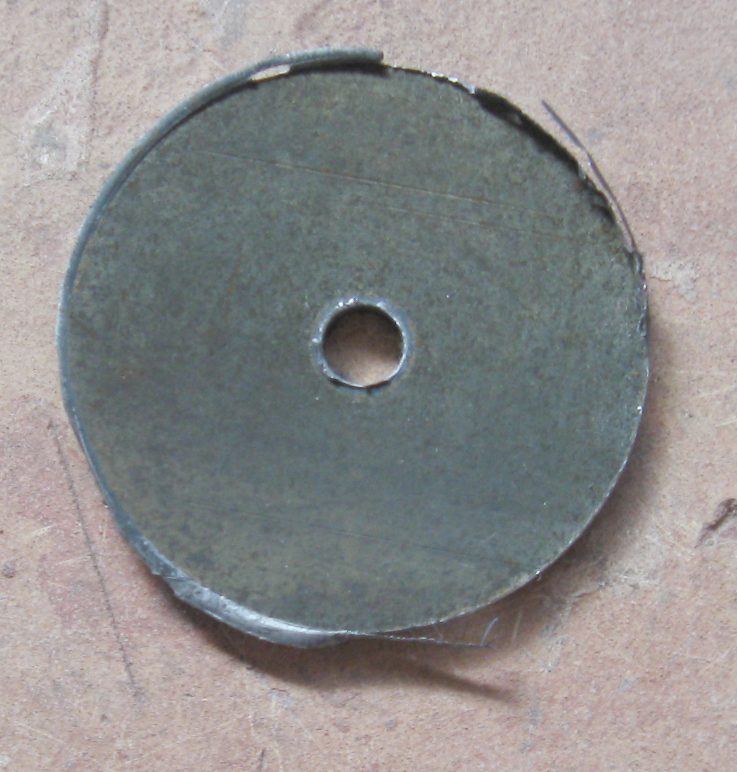

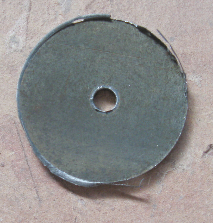

Владимир В. Опубліковано: 2 листопада 2016 Поділитись Опубліковано: 2 листопада 2016 ещё и защитный анод!!!, защищающие бойлер от коррозии. . Не бойлер, а тэн от накипи ... ! Протекторная защита оправдывает себя, если "протектор" правильный, а то, что выпускается х.е.з. где, вместо защиты растворяется и оседает на стенках бойлера ... поэтому и не ставлю их и ... тэн относительно чистый ... как ни странно ... ! Был бойлер стальной, лет 10 проработал, разрезал для "модернизации", ... на стенках "серый" налёт мм. 3 (наверно от долбаных анодов, кот. ставил раньше), легко почистилось, а металл ржавчина и не тронула ... Сейчас тоже бойлер стальной , косвеник, (и тэн есть), вода "городская", поэтому и не заморачивался с нерж ... но вода из бойлера чистая и без запаха ... ! 1 Посилання на коментар Поділитися на інших сайтах More sharing options...
ROSS Опубліковано: 2 листопада 2016 Поділитись Опубліковано: 2 листопада 2016 Тут все просто ... Спасибо! Наконец получил вразумительный ответ. Это действительно многое мне объясняет и помогает пересмотреть основные критерии при выборе ТА. Добавлено через 10 минут Не бойлер, а тэн от накипи ... ! Я всегда предпочитал и пользовался только проточниками (правда в условиях, где нет проблем с электрикой). Но недавно, выбирая модель бойлера, натолкнулся на пространное описание защитного покрытия у бойлеров Stiebel Eltron и о том, как всё равно это супер-покрытие в процессе эксплуатации (в результате теплового расширения бака) покрывается микротрещинами и как анод защищает бак от дальнейшего разрушения Посилання на коментар Поділитися на інших сайтах More sharing options...
