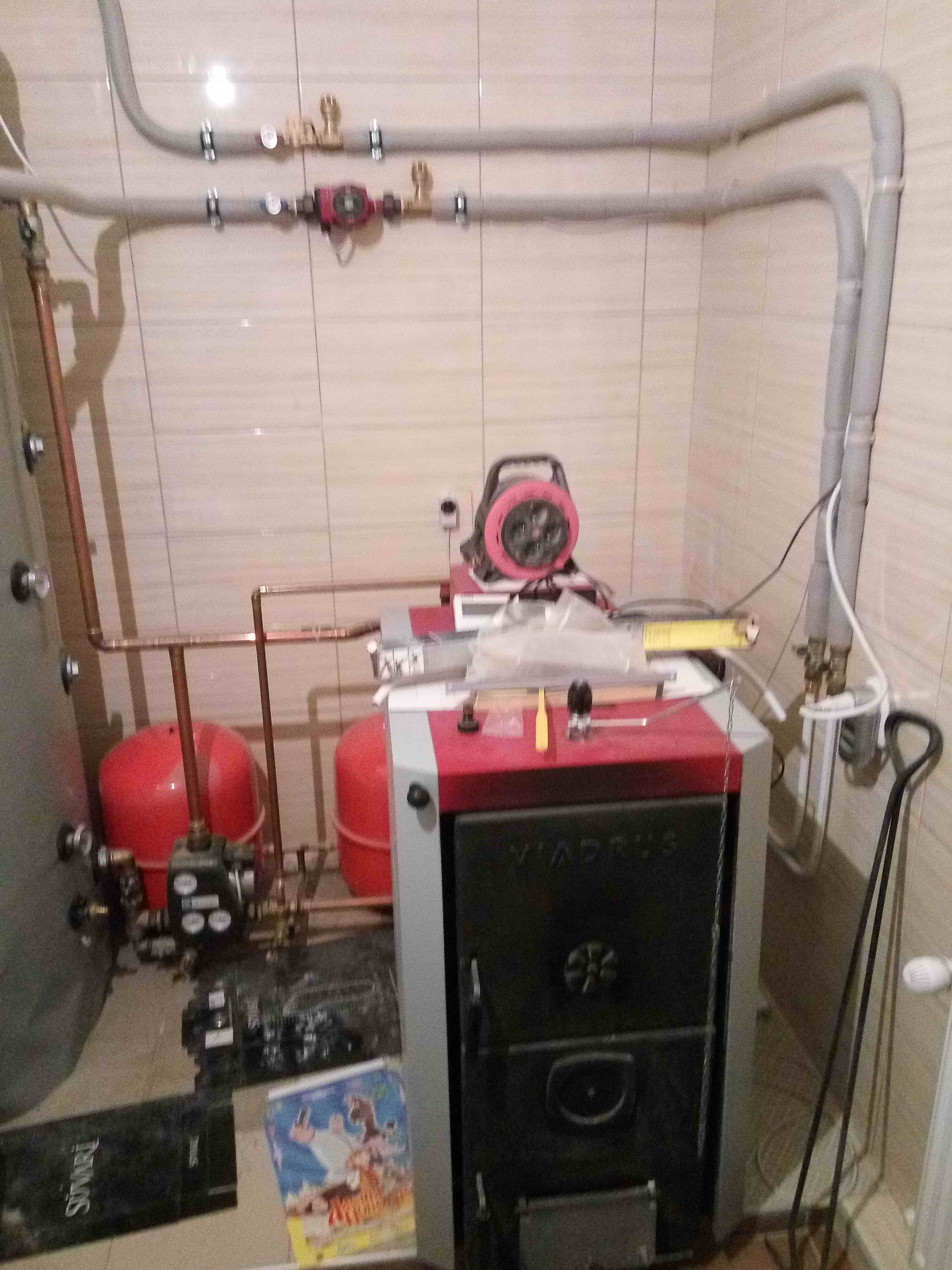

Александр _ Васильков Опубліковано: 28 жовтня 2016 Поділитись Опубліковано: 28 жовтня 2016 Это не совсем так. Зависит от человека, от образа жизни семьи и.т.д. Я всех своих заказчиком сначала завожу в свою котельную. И по человеку моментально видно будет у него Т.Т. или нет. Фото снял 10 минут назад. Потому, что ТТК в жилом доме стоять не должен. Сарай, пристройка, что угодно только не дом. На 12000 грн можно взять 4 тонны отличного антрацита и не морочиться с дровами. 1 Посилання на коментар Поділитися на інших сайтах More sharing options...

Сергей 31 Опубліковано: 28 жовтня 2016 Поділитись Опубліковано: 28 жовтня 2016 Потому, что ТТК в жилом доме стоять не должен. Сарай, пристройка, что угодно только не дом. Да правильно, максимум это отдельное помещение в доме, не забывая о запахе. Добавлено через 1 минуту Хорошо,давайте по поядку. Вы платите 12000 грн за 14 складометров дуба,я правильно понимаю? Лично я плачу значительно дешевле, не первый год этим занят и знаю все тропинки. Но, как максимум я с этой цифрой согласен. Посилання на коментар Поділитися на інших сайтах More sharing options...

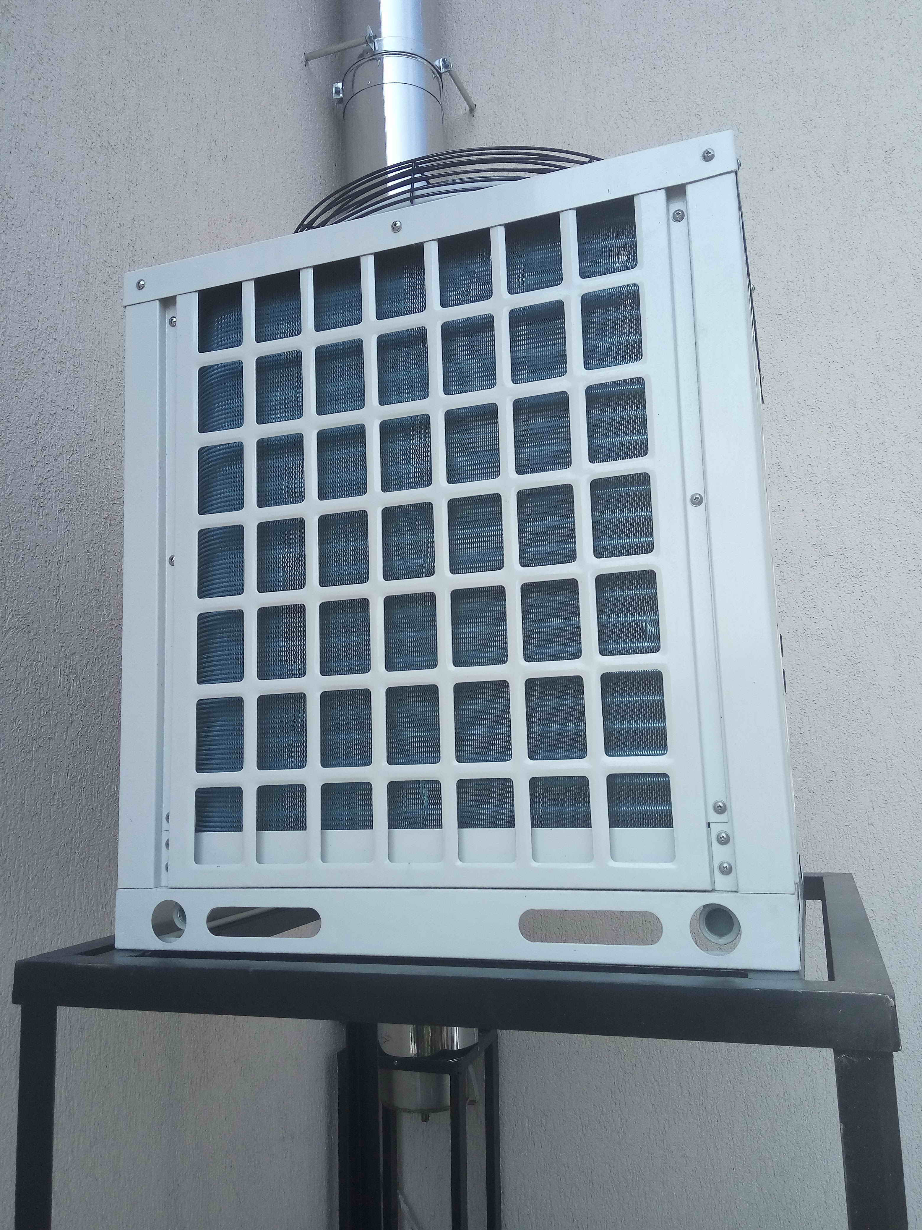

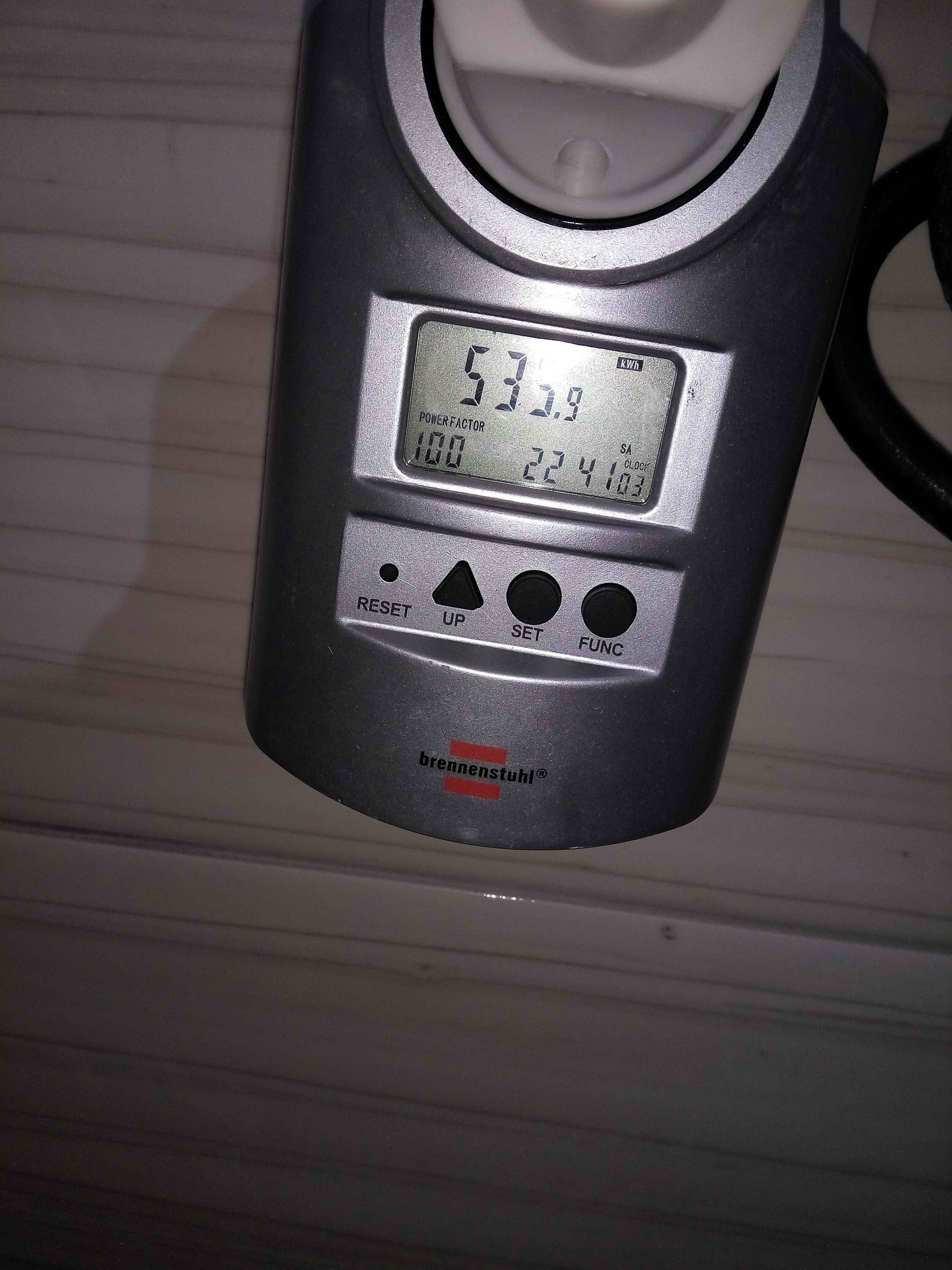

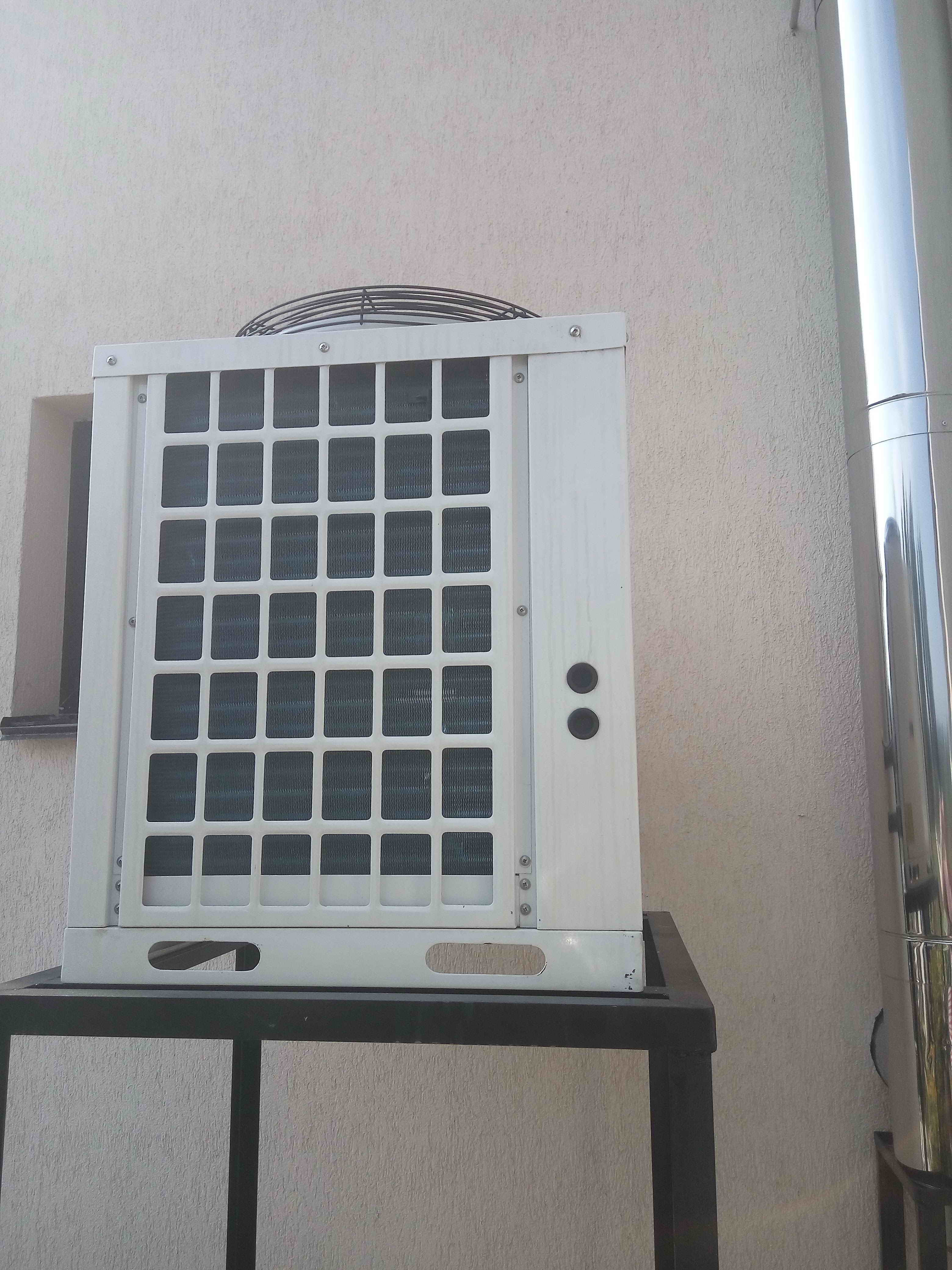

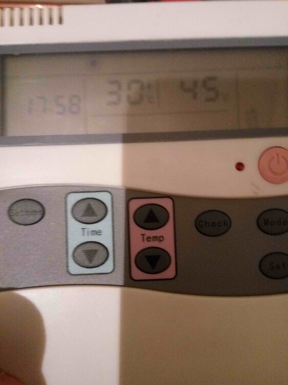

vovan_adm Опубліковано: 30 жовтня 2016 Поділитись Опубліковано: 30 жовтня 2016 Имею дом 250кв. газоблок 30см + минвата 100мм + силиконовый короед. 1 этаж теплые полы, 2 этаж радиаторы. Сделал тепловую инспекцию дома 2 года назад. Стоит радио-управление температурой каждого этажа. Изначально поставил Электро-котел на 24кВт, потом домов стало больше и начались качели с подай электроэнергии. Поставил Viadrus U22 (30кВт) и проклял тот день, когда превратился в кочегара. В Этом году поставил тепловой насос Воздух-Вода (ничего не копать!!!, просто стоит блок на улице) взял однофазный поскольку стабилизаторы однофазные уже стоят. ИТОГ: купил модель с потреблением 2,35кВт в час. Его COP в отопительный сезон 2.9-3!! ТОЕСТЬ в 3 РАЗА!!! дешевле, чем обычным электричеством топить. Сейчас хочу перейти на день-ночь. ВСЕМ РЕКОМЕНДУЮ!!!! P.S. фото с показанием потребленных кВт с конца сентября по 30 октября. 5 Посилання на коментар Поділитися на інших сайтах More sharing options...

Александр _ Васильков Опубліковано: 31 жовтня 2016 Поділитись Опубліковано: 31 жовтня 2016 vovan_adm Так какая потребность в тепле 24, 30 или 8-9 кВт? И какая стоимость теплового насоса? Посилання на коментар Поділитися на інших сайтах More sharing options...

vovan_adm Опубліковано: 31 жовтня 2016 Поділитись Опубліковано: 31 жовтня 2016 vovan_adm Так какая потребность в тепле 24, 30 или 8-9 кВт? И какая стоимость теплового насоса? Ставил электрокотел 24кВт когда дом еще был не утеплен, потом оказались качели со светом, пришлось поставить ТТ на 30кВт и емкость 1т. Сейчас стоит ТН, который потребляет 2,35кВт и выдает СОР 3 (в среднем по отоп. сезону). Посилання на коментар Поділитися на інших сайтах More sharing options...
AlexRS4 Опубліковано: 31 жовтня 2016 Поділитись Опубліковано: 31 жовтня 2016 Ставил электрокотел 24кВт когда дом еще был не утеплен, потом оказались качели со светом, пришлось поставить ТТ на 30кВт и емкость 1т. Сейчас стоит ТН, который потребляет 2,35кВт и выдает СОР 3 (в среднем по отоп. сезону). ТО есть у вас потребность в 7 кВт тепловой энергии? Посилання на коментар Поділитися на інших сайтах More sharing options...
