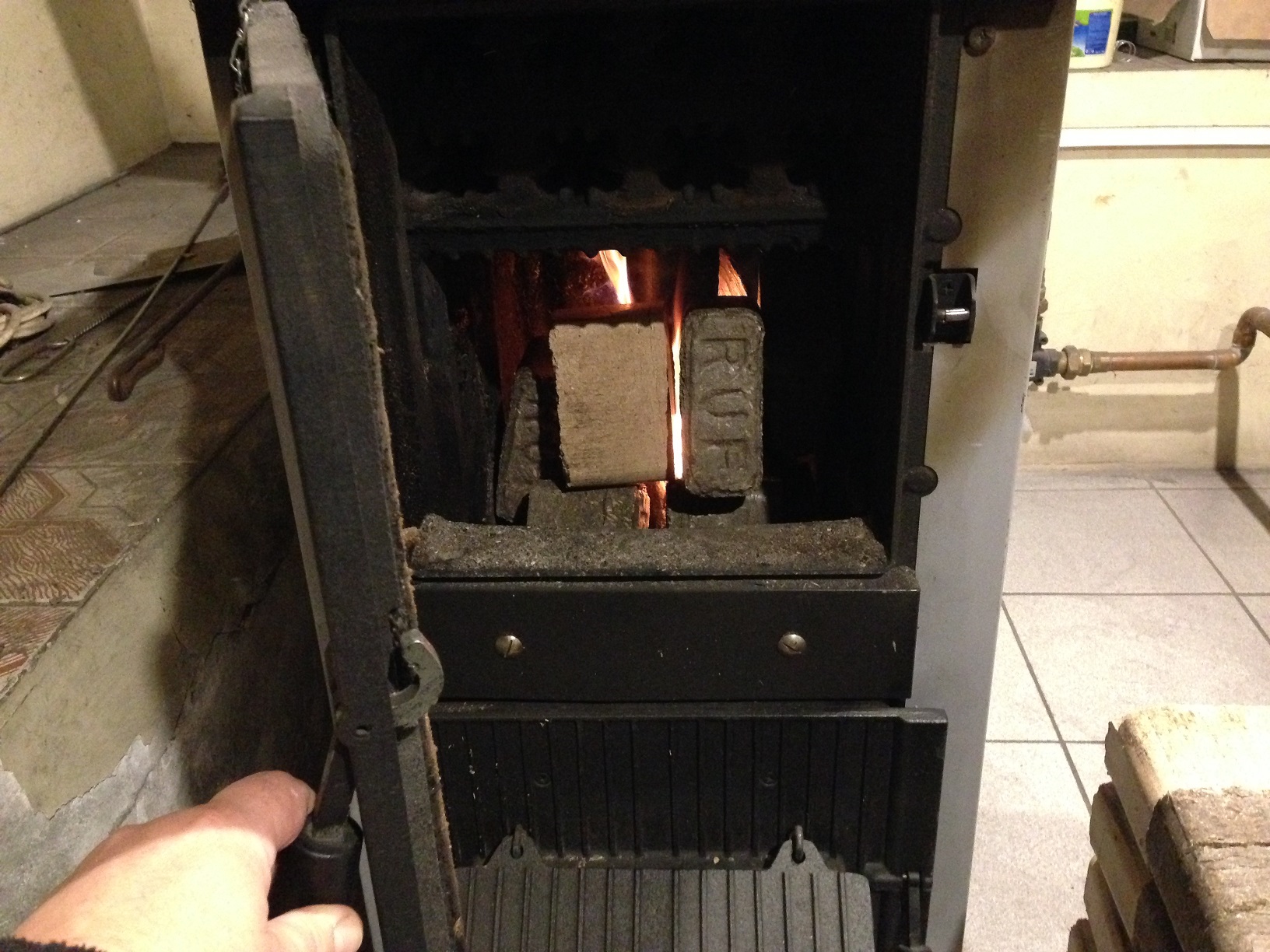

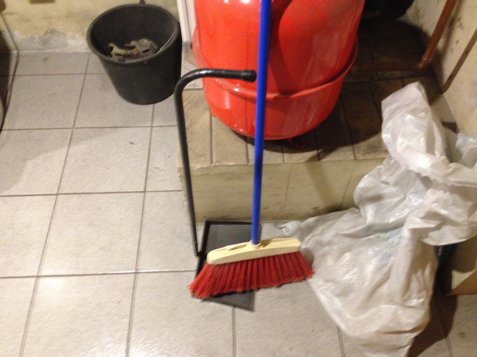

Сергей 31 Опубліковано: 28 жовтня 2016 Поділитись Опубліковано: 28 жовтня 2016 В одном складометре дуба меньше 500 кг. В каком виде Вы его покупаете?Брусками по кубическому метру? Не важно в каком виде я его покупаю (фото №1). Важно, как и где я его складирую, а затем меряю.(фото №2) Вес м3/дуба в зависимости от влажности найти поиском не сложно, это будет от 700-800 кг. Через год дуб будет легче, но вот тепла при работе на Т.А. выдаст до 4кВт. с одного кг. Посилання на коментар Поділитися на інших сайтах More sharing options...
