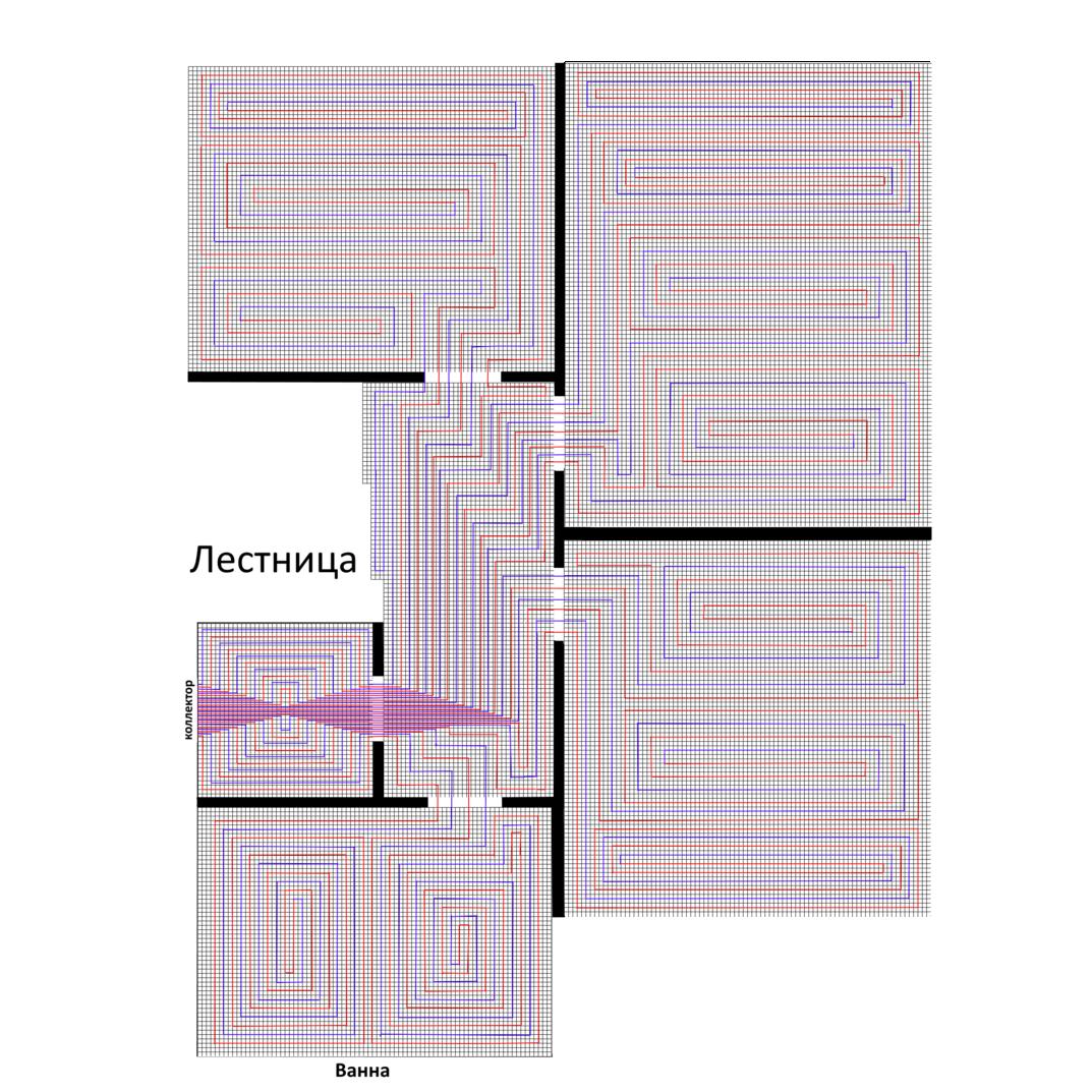

Схема укладки труб теплого пола. Правильно?
bogdanskiy
Добрый день. Подскажите кто знает, расчертил схему укладки труб (труба 16) второго этажа, шаг в ванной и возле больших стеклянных дверей-окон (2.5 м на 2.5 м) сделал 100 мм. коридор и кладовая получились транзитные (при укладке планирую утеплить трубы лежащие друг возле дружки на расстоянии до 100 мм.) В моем случае утеплить лучше обратку или подачу? Правильно ли расчертил схему? Контур получился 50-60 м. не мало?

Что я бы сделал.
1. Коллектор по центру
2. Везде традиционная улитка.(возле наружных стен шаг поменьше)
3. Контура до 100 м.
4. коридору тоже ТП(если коллектор будет по центру)
Прочитайте чтобы контур теплого пола был длинной не более 100м.п., с подходящими линиями не более 120м.п. Утеплять нужно и подачу и обратку.
