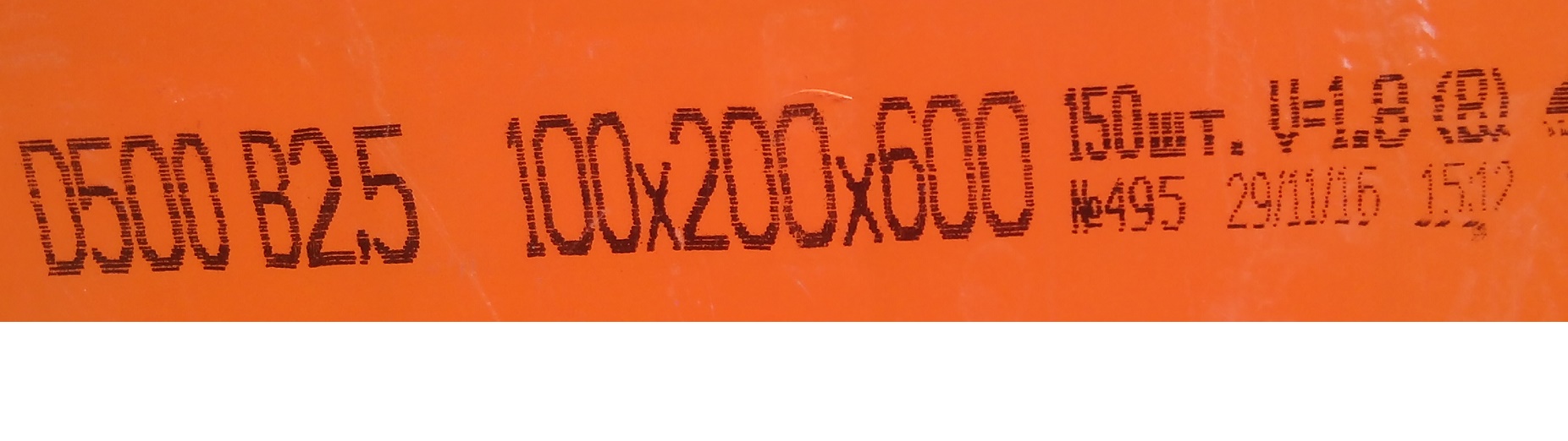

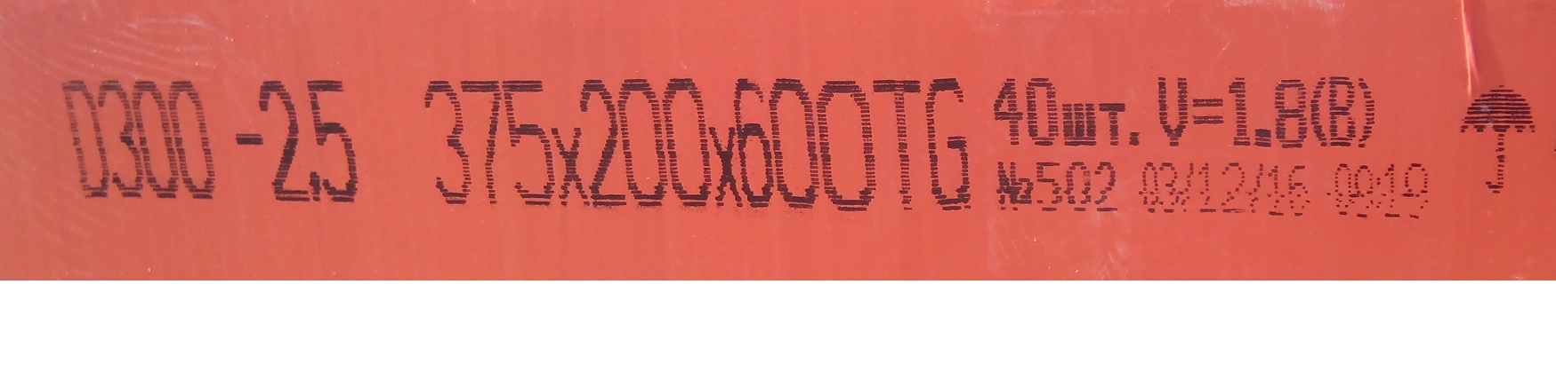

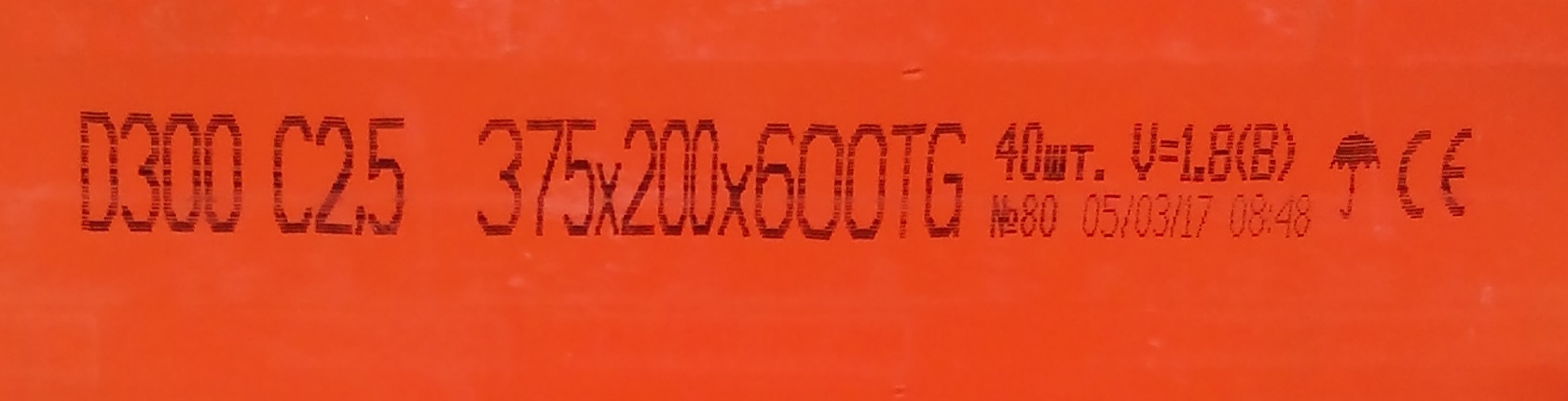

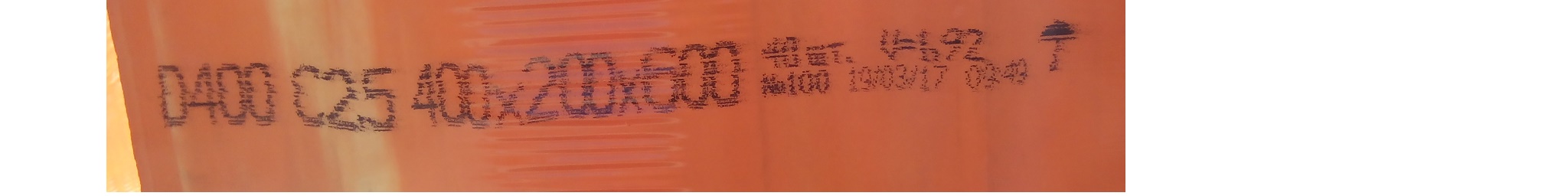

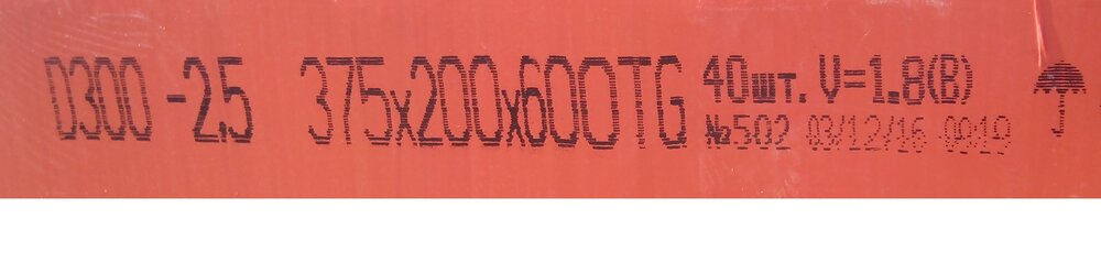

donpedro Опубліковано: 1 квітня 2017 Поділитись Опубліковано: 1 квітня 2017 (змінено) Вчора прийняв ГБ і зауважив різні маркування щодо міцності. Може хось підкаже чому змінилось маркування міцності, і чи взагалі чи це міцність ГБ ? Номенклатура різна, ось все що вчора прийшло. Змінено 1 квітня 2017 користувачем donpedro Посилання на коментар Поділитися на інших сайтах More sharing options...

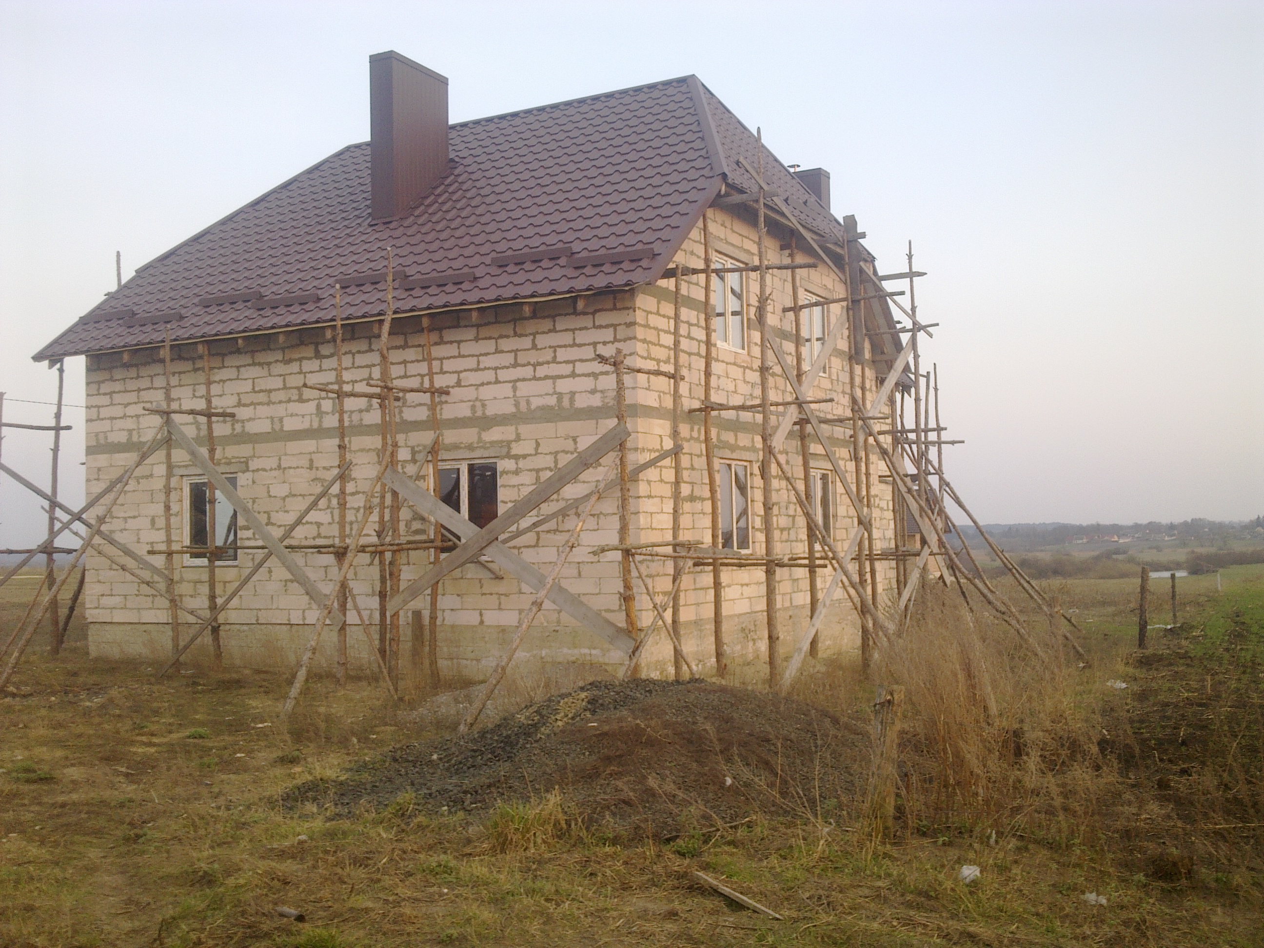

SashulkaB3 Опубліковано: 3 квітня 2017 Поділитись Опубліковано: 3 квітня 2017 Побачив їдучи на город чергове диво сучасного газоблокотворіння яке будувалось 2015-го року. Це найгірше що я бачив, адже білосніжного блока як і не було. 1 Посилання на коментар Поділитися на інших сайтах More sharing options...
yurriy Опубліковано: 3 квітня 2017 Поділитись Опубліковано: 3 квітня 2017 адже білосніжного блока як і не було. Яка причина пожовтіння? Неякісний газобетон, чи порушення технології кладки? Мій газоблок пережив зиму без змін у кольорі. Цього сезону планую утеплення та мокрий фасад. Посилання на коментар Поділитися на інших сайтах More sharing options...
