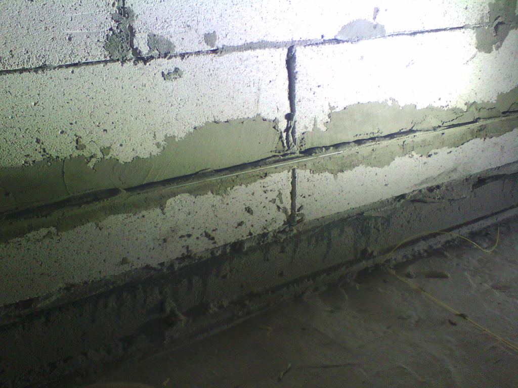

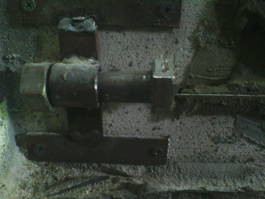

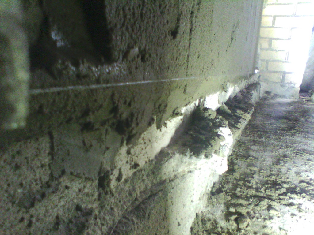

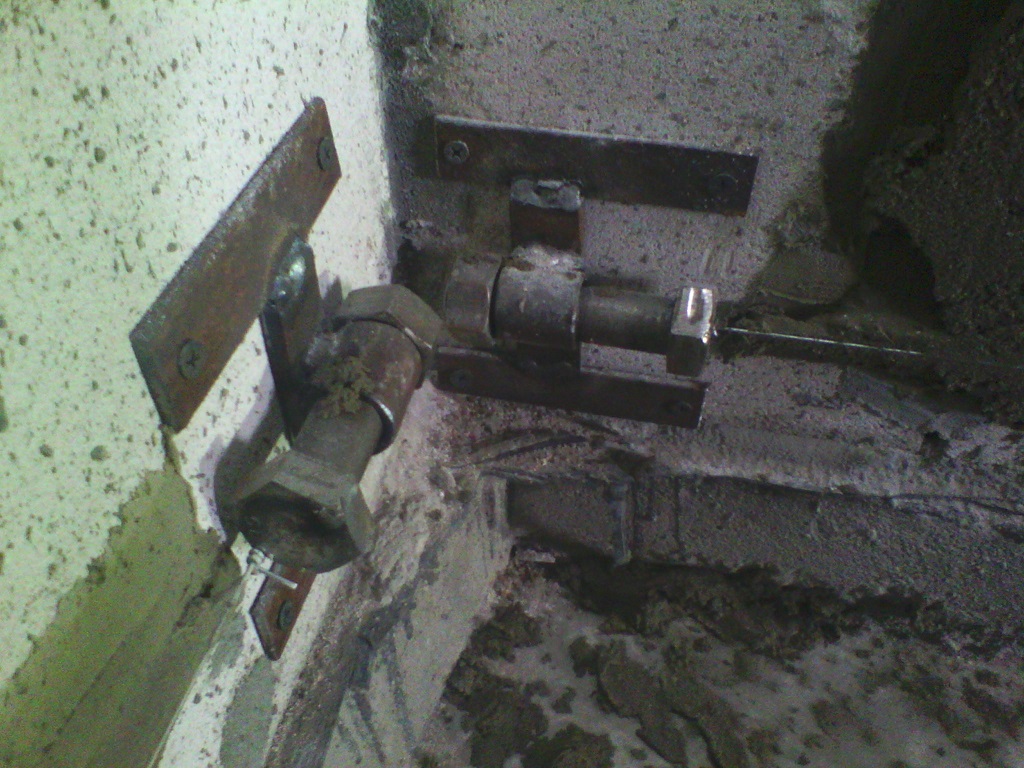

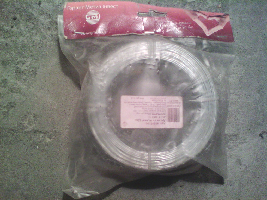

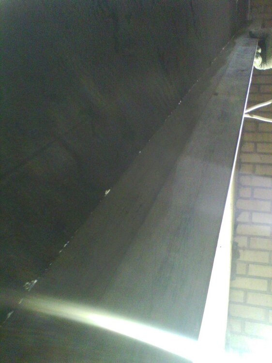

Витэк Опубліковано: 10 жовтня 2016 Поділитись Опубліковано: 10 жовтня 2016 (змінено) Посмотрев вот это видео о струнных маяках. Купил болты и сделал себе комплект. Сегодня был пробный день. Результатом доволен все получилось отлично. Болты длинной 9 см. до шляпки 8 см. Гайки и болты под ключ на 30, чтобы можно было до 3 см перепада нивелировать. После установки и натяжки струн промазали под ними стену легким слоем плиточным клеем, затем подмазали сами струны финиш НР напополам с цементом и приблизительно столько же по объему штукатурки. Все это смешать чтобы было не густое и приблизительно через пол часа дорожка под струной уже твердая. При использовании других сатенгипсов нужны пробы, так как разные сатенгипсы по разному ускоряют схватывание цемента, и нужно угадать меру, чтобы смесь вовремя схватилась, не рано и не поздно. Проволку на струны использовали обычную вязальную оцинкованную. Просто такая была в наличии. Толщина проволки 1.4 мм. Стена выходит просто идельно ровной без особых напрягов. На фото видно как через острый край правила прорывается свет, там доли мм. и те только из за неудобности которые создали провода, и из за камней в песке. При вертикальном срезании срезать можно одной рукой, другой снимать излишки с помощью кельмы и скидывать в ведро. При горизонтальном такое не получается. При открывании в новой вкладке фото намного больше и его лучше можно рассмотреть. Змінено 25 жовтня 2016 користувачем Dr.Yura виправив лінк на ютуб 19 Посилання на коментар Поділитися на інших сайтах More sharing options...
Spaider Опубліковано: 10 жовтня 2016 Поділитись Опубліковано: 10 жовтня 2016 интересная технология . при подмазывании раствором под струнами болт не норовит провернуться и тем самым сбить уровень? Посилання на коментар Поділитися на інших сайтах More sharing options...
Витэк Опубліковано: 10 жовтня 2016 Автор Поділитись Опубліковано: 10 жовтня 2016 при подмазывании раствором под струнами болт не норовит провернуться и тем самым сбить уровень? Нет, натяжка очень сильная, струна звучит как на контрабасе. Болт сильно притянут струной и практически не двигается если двигать струну, а при подмазывании раствор жидкий и он не двигает струну. Посилання на коментар Поділитися на інших сайтах More sharing options...
Витэк Опубліковано: 29 жовтня 2016 Автор Поділитись Опубліковано: 29 жовтня 2016 На Форум Хаусе человек отписался: Знакомое дело . дом 500 квм ... почти 1000 квм оштукатуренных поверхностей и стяжек ... все на струнных маяках таджики делали ... проволока - омедненная сварочная 0,8 мм ... под это дело идеальная ... чурбаки - в них винты саморезы - и на них проволока ... без каких либо механизмов ... потом просто перекусывается ... под проволоку естественно цемент с гипсом ... сутки схватывались маяки - потому уже штукатурили .. и через несколько часов затирали срезая правилом излишки перепады в идеал убирали ... Посилання на коментар Поділитися на інших сайтах More sharing options...

Витэк Опубліковано: 29 жовтня 2016 Автор Поділитись Опубліковано: 29 жовтня 2016 как хачи натягивали ее интересно как струну...? Я так понял, что брали саморез под ключ, вокруг шляпки завязывали проволоку, так чтобы шляпка крутилась хоть как нибудь и вкручивая саморез в придюбеленный кусок дерева натягивали....Может за шляпкой болта щайба была или гайка, внутри которой и была привязана проволока. 1 Посилання на коментар Поділитися на інших сайтах More sharing options...

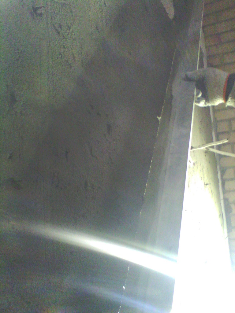

Витэк Опубліковано: 29 жовтня 2016 Автор Поділитись Опубліковано: 29 жовтня 2016 Думаю этот метод маяков будет намного лучше, чем "натертые" правИлом. В общем если решусь- отпишусь о результате в этой теме. Мы тонкие стяжки делаем по тонкой пластиковой полосе. Пластиковый уголок 2 на 2 см разрезаем на две полосы и по них тянем тонкие стяжки. Мне пока стяжки удобнее тянуть именно по пластиковой полосе, если это тонкие стяжки, если толстые, то по квадратной трубе.... Посилання на коментар Поділитися на інших сайтах More sharing options...
edifier26 Опубліковано: 29 жовтня 2016 Поділитись Опубліковано: 29 жовтня 2016 Что то сложно представить как выставить пластиковую полосу. Наносится сплошной полосой раствор, сверху пластиковую полоску и правилом выровнять? Здесь на форуме есть темы, где описан метод с пластиковыми полосами? Посилання на коментар Поділитися на інших сайтах More sharing options...

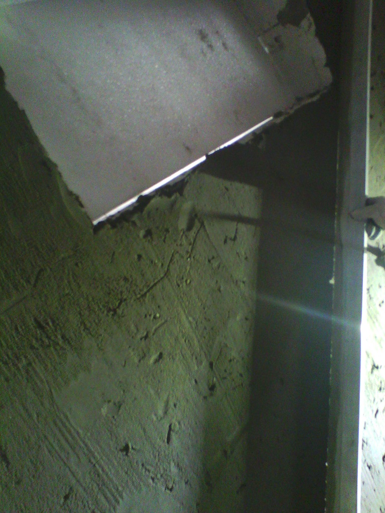

Витэк Опубліковано: 29 жовтня 2016 Автор Поділитись Опубліковано: 29 жовтня 2016 Мы делаем по лазеру. Наносим полосу "тугого раствора" чуть жиже нежели полусухой, обычно добавляем плиточный клей, чтобы раствор был пластичен. Сверху укладываем полосу, на полосу укладываем квадратную трубу 2 на 2 см. Технологию забивания квадратной трубы,можно посмотреть вот здесь: Можно изначально выставить в полу шляпки саморезов, и вдавить полосу до касания правилом саморезов. Если вдавить не получится, то можно потихоньку забить его до саморезов резиновым молотком. 1 Посилання на коментар Поділитися на інших сайтах More sharing options...

ANGEL Опубліковано: 11 лютого 2017 Поділитись Опубліковано: 11 лютого 2017 После установки и натяжки струн промазали под ними стену легким слоем плиточным клеем, затем подмазали сами струны финиш НР напополам с цементом и приблизительно столько же по объему штукатурки. Имеется ввиду финишная шпаклевка + цемент? Или еще какую то штукатурку добавляли под струны? Посилання на коментар Поділитися на інших сайтах More sharing options...
Витэк Опубліковано: 11 лютого 2017 Автор Поділитись Опубліковано: 11 лютого 2017 Да, финишная гипсовая шпаклевка. При смешивании с цементными растворами сильно ускоряет схватывание цемента. Но разные шпаклевки по разному ускоряют, по этому если будете использовать какую иную, то сами подбирайте соотношение шпаклевки. Но это под цементую штукатурку, под гипсовую думаю наилучшим был бы Перфликс в чистом виде. Посилання на коментар Поділитися на інших сайтах More sharing options...
ANGEL Опубліковано: 11 лютого 2017 Поділитись Опубліковано: 11 лютого 2017 Да, финишная гипсовая шпаклевка. При смешивании с цементными растворами сильно ускоряет схватывание цемента. Но разные шпаклевки по разному ускоряют, по этому если будете использовать какую иную, то сами подбирайте соотношение шпаклевки. Но это под цементую штукатурку, под гипсовую думаю наилучшим был бы Перфликс в чистом виде. да как раз под цементную штукатурку, т.к. возможно зимой жить не буду в доме. То есть получается 50% шпаклевки + 50% цемента? Цемент 500 Д0 ? Посилання на коментар Поділитися на інших сайтах More sharing options...
Витэк Опубліковано: 11 лютого 2017 Автор Поділитись Опубліковано: 11 лютого 2017 да как раз под цементную штукатурку, т.к. возможно зимой жить не буду в доме. То есть получается 50% шпаклевки + 50% цемента? Цемент 500 Д0 ? Нет, мы делали не так После установки и натяжки струн промазали под ними стену легким слоем плиточным клеем, затем подмазали сами струны финиш НР напополам с цементом и приблизительно столько же по объему штукатурки. 25% финиш НР 25% цемента, и 50 % штукатурной смеси. Цемент думаю, что без разницы какой. Нужно пробовать. Если схватывается слишком быстро уменьшить сатенгипса, если слишком медленно увеличить сатенгипса... Посилання на коментар Поділитися на інших сайтах More sharing options...
ANGEL Опубліковано: 11 лютого 2017 Поділитись Опубліковано: 11 лютого 2017 Нет, мы делали не так 25% финиш НР 25% цемента, и 50 % штукатурной смеси. Цемент думаю, что без разницы какой. Нужно пробовать. Если схватывается слишком быстро уменьшить сатенгипса, если слишком медленно увеличить сатенгипса... а какая штукатурная смесь? Посилання на коментар Поділитися на інших сайтах More sharing options...
Витэк Опубліковано: 11 лютого 2017 Автор Поділитись Опубліковано: 11 лютого 2017 а какая штукатурная смесь? Ту, которой штукатурили стены. Песок , цемент, вода, пластификатор. Посилання на коментар Поділитися на інших сайтах More sharing options...
ANGEL Опубліковано: 11 лютого 2017 Поділитись Опубліковано: 11 лютого 2017 Ту, которой штукатурили стены. Песок , цемент, вода, пластификатор. а зачем тогда отдельно еще цемент? Посилання на коментар Поділитися на інших сайтах More sharing options...
Витэк Опубліковано: 11 лютого 2017 Автор Поділитись Опубліковано: 11 лютого 2017 а зачем тогда отдельно еще цемент? Если выставлять маяки и подмазывать в один день, а штукатурить в другой, то может цемент и не нужен. Но если делать все одним разом, то чтобы было крепче. По крайней мере исходил из такого суждения. Попробуйте без, поделитесь опытом. Посилання на коментар Поділитися на інших сайтах More sharing options...
