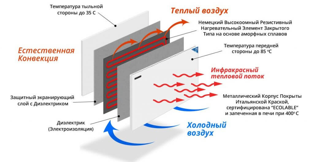

yurriy Опубліковано: 24 грудня 2017 Поділитись Опубліковано: 24 грудня 2017 сравнение их ноу хау с обычным конвектором. Т.е видно, что разница есть, но никак не 300%, эти панели не имеют направленного излучения, они как камень горячий тепло излучают, но на расстоянии 10 см только. Есть ИК металлические панели укроп и уден, там они как уфо греют. "Вучоные" таки не поленились картинку перерисовать :D. В протоколе влажность в комнате с обычным конвектором даже выше чем с их панелью. Жулики пользуются тем, что 90% населения не владеют элементарными физическими понятиями :sad:. Посилання на коментар Поділитися на інших сайтах More sharing options...

yurriy Опубліковано: 24 грудня 2017 Поділитись Опубліковано: 24 грудня 2017 Ну, где же это обычный конвектор? А где нет? Снизу в прорези заходит холодный воздух, из верхних прорезей выходит нагретый. А что, по-вашему, является конвектором? Посилання на коментар Поділитися на інших сайтах More sharing options...
akineo Опубліковано: 24 грудня 2017 Поділитись Опубліковано: 24 грудня 2017 А где нет? Снизу в прорези заходит холодный воздух, из верхних прорезей выходит нагретый. А что, по-вашему, является конвектором? ну там же нарисовано ик излучение а обычный конвектор не имеет ик излучения Посилання на коментар Поділитися на інших сайтах More sharing options...
MaksymS Опубліковано: 24 грудня 2017 Поділитись Опубліковано: 24 грудня 2017 а обычный конвектор не имеет ик излучения :D :lol: Посилання на коментар Поділитися на інших сайтах More sharing options...
yurriy Опубліковано: 24 грудня 2017 Поділитись Опубліковано: 24 грудня 2017 ну там же нарисовано ик излучение а обычный конвектор не имеет ик излучения Ага. А Земля плоская... Посилання на коментар Поділитися на інших сайтах More sharing options...
ashim1990 Опубліковано: 24 грудня 2017 Поділитись Опубліковано: 24 грудня 2017 (змінено) Вот себе думаю: нафига мне спорить за девайс, который из-за высокого соотношения цена/мощность мне НЕ нравится. Его общая толщина - 4 см. Там еще всякой х... понатыкано по всему объему. Сколько там будет конвекции при таких маленьких каналах и не высокой температуре поверхности?:D Жаль, никого нет из юзеров, чтобы рассказали, как оно на самом деле. Теоретизировать о вкусе устриц можно долго... Добавлено через 2 минуты обычный конвектор не имеет ик излучения Имеет, конечно. Но мало. Температура и площадь поверхности корпуса небольшая. Змінено 24 грудня 2017 користувачем ashim1990 Посилання на коментар Поділитися на інших сайтах More sharing options...
AndyAntonov Опубліковано: 27 грудня 2017 Поділитись Опубліковано: 27 грудня 2017 а обычный конвектор не имеет ик излучения Имеет. Его стенки тоже греются. И излучают. Физику никто не отменял. 1 Посилання на коментар Поділитися на інших сайтах More sharing options...
akineo Опубліковано: 27 грудня 2017 Поділитись Опубліковано: 27 грудня 2017 Имеет. Его стенки тоже греются. И излучают. Физику никто не отменял. и сарказм тоже Посилання на коментар Поділитися на інших сайтах More sharing options...
