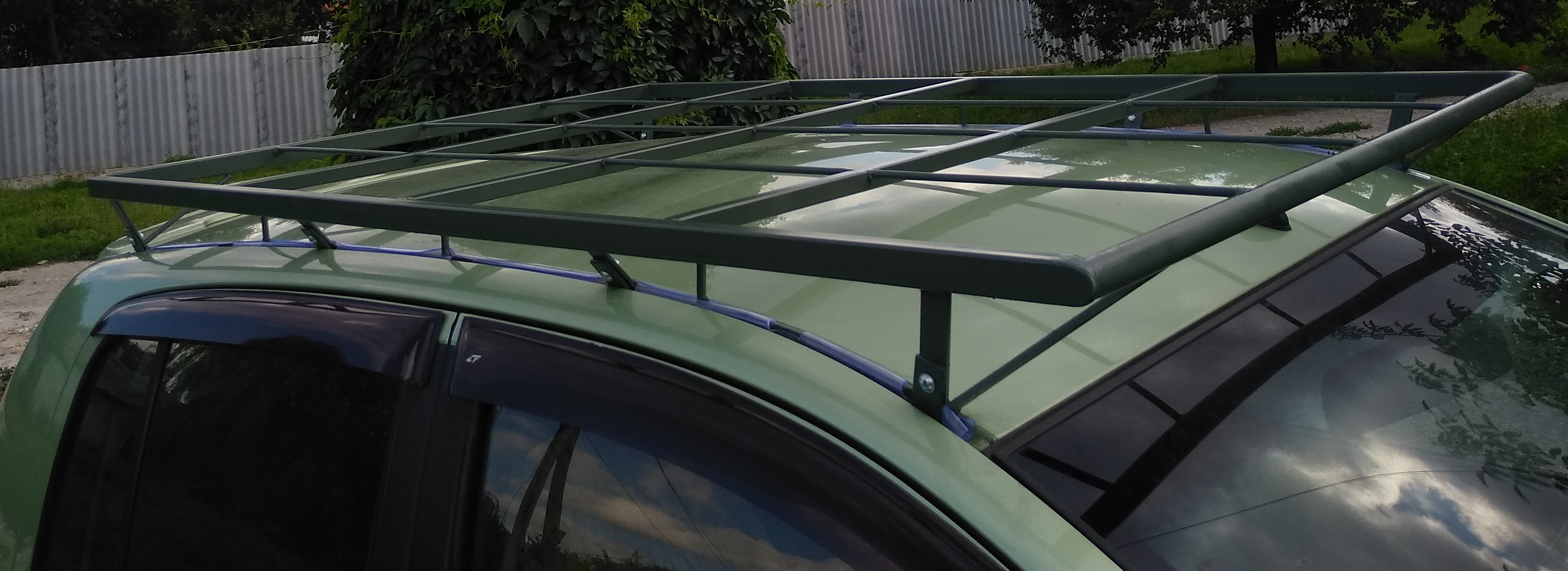

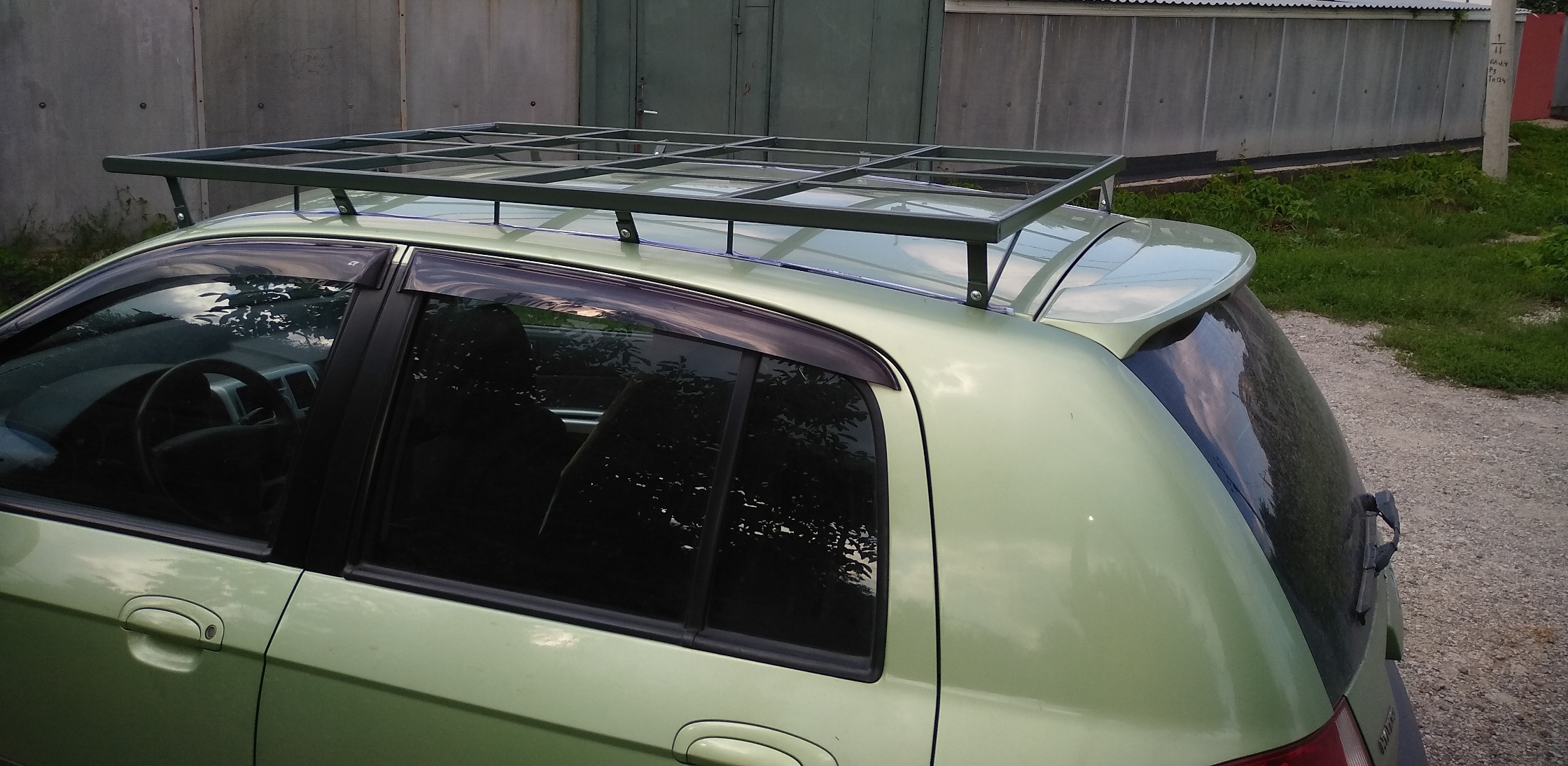

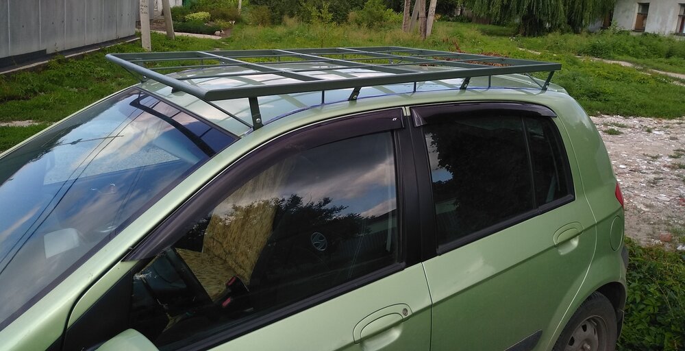

lug Опубліковано: 3 серпня 2019 Поділитись Опубліковано: 3 серпня 2019 Пополнила свой автопарк еще одним "грузовичком". Хюдайчик Гетсик - вполне комфортный для пассажиров, но совсем не приспособлен под мои прорабские задачи. Коллектив был в шоке:" А как же мы? Куда теперь грузить козлы, сварочный, подоконники, брус и т.п.?" Пришлось оптимизировать багажничком 1,6х1,1м килограмм на 300 минимум. 4 Посилання на коментар Поділитися на інших сайтах More sharing options...

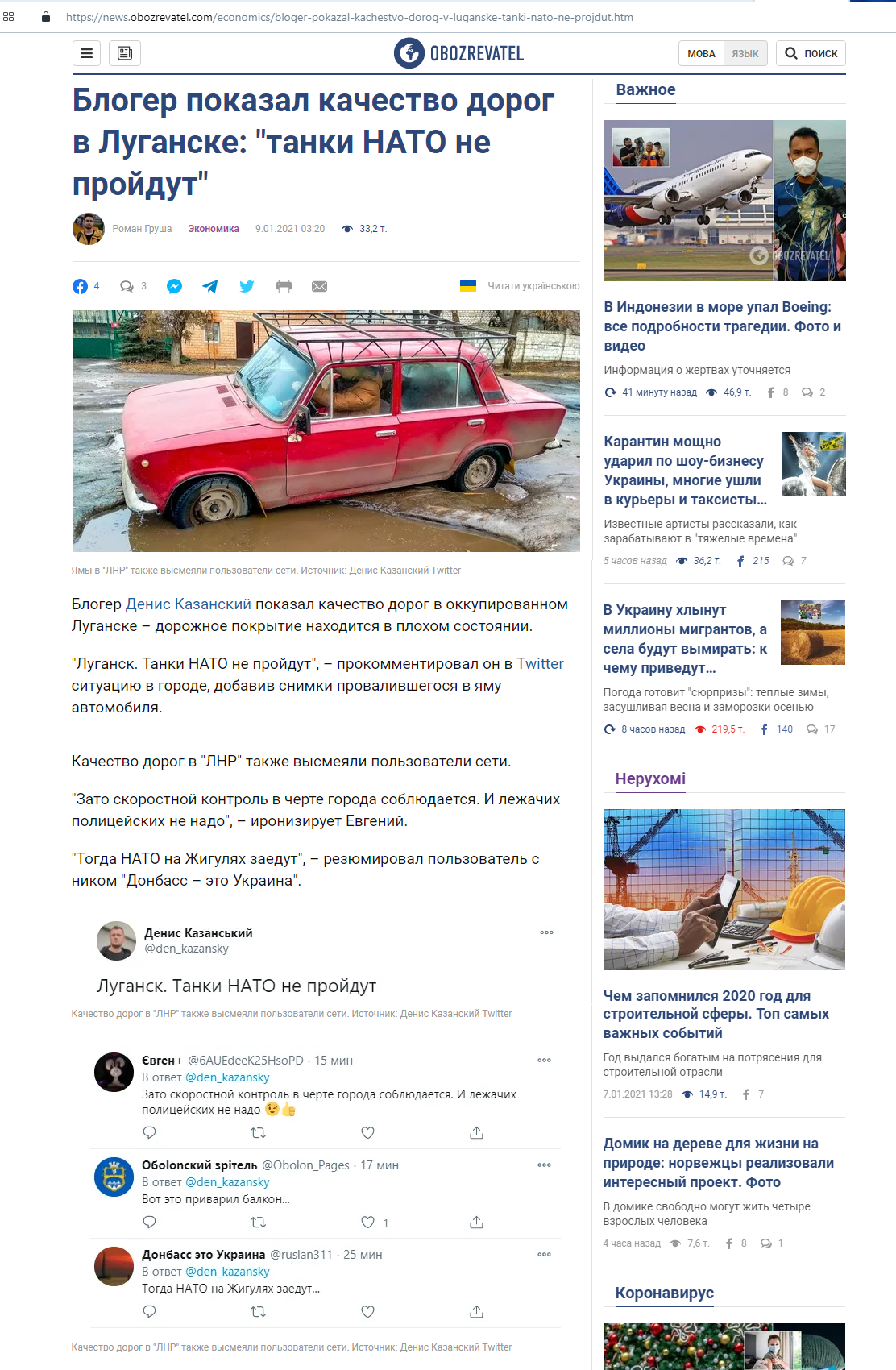

lug Опубліковано: 11 січня 2021 Поділитись Опубліковано: 11 січня 2021 Каким-то чудом моя Жига попала в укрновости. Народ в комментах заценил багажник 5 Посилання на коментар Поділитися на інших сайтах More sharing options...

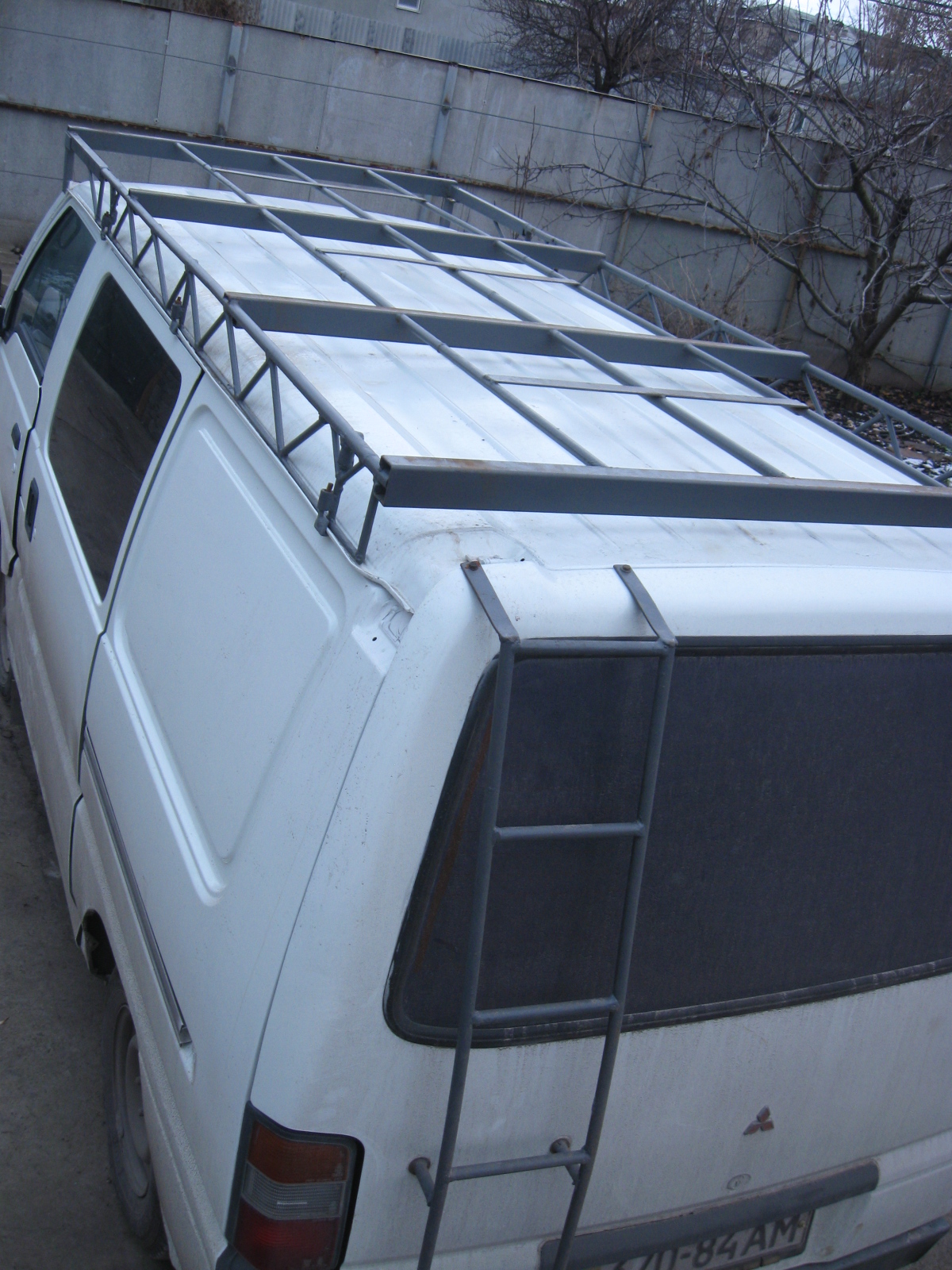

lug Опубліковано: 13 січня 2021 Поділитись Опубліковано: 13 січня 2021 Так він у вас що на всі машини підходить? Так на фото - одна и та же Жига У меня 5 авто под мощными багажниками.Сам багажник выдержит больший вес, чем кузов, на котором он стоит. Каждый - уникальный, варили и пригоняли по кузову мои сварщики. Перекинуть можно только на такую точно другую машину. Посилання на коментар Поділитися на інших сайтах More sharing options...

RU$L Опубліковано: 13 січня 2021 Поділитись Опубліковано: 13 січня 2021 Вот это мне понравилось Это что , самодельный багажник ? Класс ! Собираюсь взять какой-нибудь Б/У автомобиль на замену Таврии . И там должно быть посадочное место для установки багажника , ибо без багажника это не семейный автомобиль, а жоповозка . Добавлено через 7 минут По контуру уголки или профильные трубы ? Как это всё крепится в жолоб ? Посилання на коментар Поділитися на інших сайтах More sharing options...
lug Опубліковано: 14 січня 2021 Поділитись Опубліковано: 14 січня 2021 Это что , самодельный багажник ? Ну да, мои сварщики делали. Пока пригоняли по криволинейному кузову - раз 500 сняли-поставили Неделю возились! Посадочное место под багажник на Гетце не предусмотрено. Пришлось повозиться, чтоб втиснуть его в желобок - стык деталей кузова, прикрытый пластиковой заглушкой. По периметру и перекладины - профильная труба 30х20х2. Завтра сфоткаю поподробнее Посилання на коментар Поділитися на інших сайтах More sharing options...

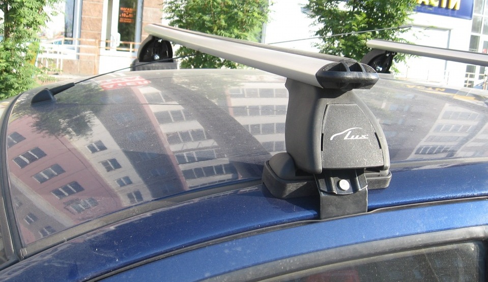

RU$L Опубліковано: 14 січня 2021 Поділитись Опубліковано: 14 січня 2021 Посадочное место под багажник на Гетце не предусмотрено. Пришлось повозиться, чтоб втиснуть его в желобок - стык деталей кузова, прикрытый пластиковой заглушкой. Я думал что этот желобок прикрытый пластиковой заглушкой и есть посадочное место . Вот как тут : В этот же желобок и крепятся стойки багажника уже на заводе . Перемычки можешь ставить, можешь нет . А если в комплектации стоек нет , - то просто пластиковая заглушка как на Гетце . Вобщем , если на крыше есть пластиковая заглушка, то там под заглушкой должно быть крепление под фабричные стойки багажника . ... или я где-то заблуждаюсь ... Посилання на коментар Поділитися на інших сайтах More sharing options...

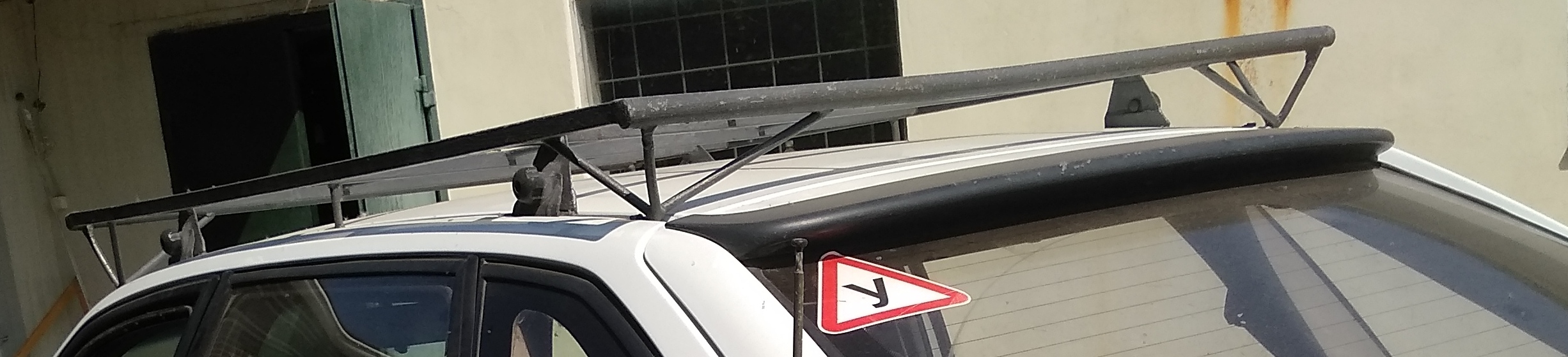

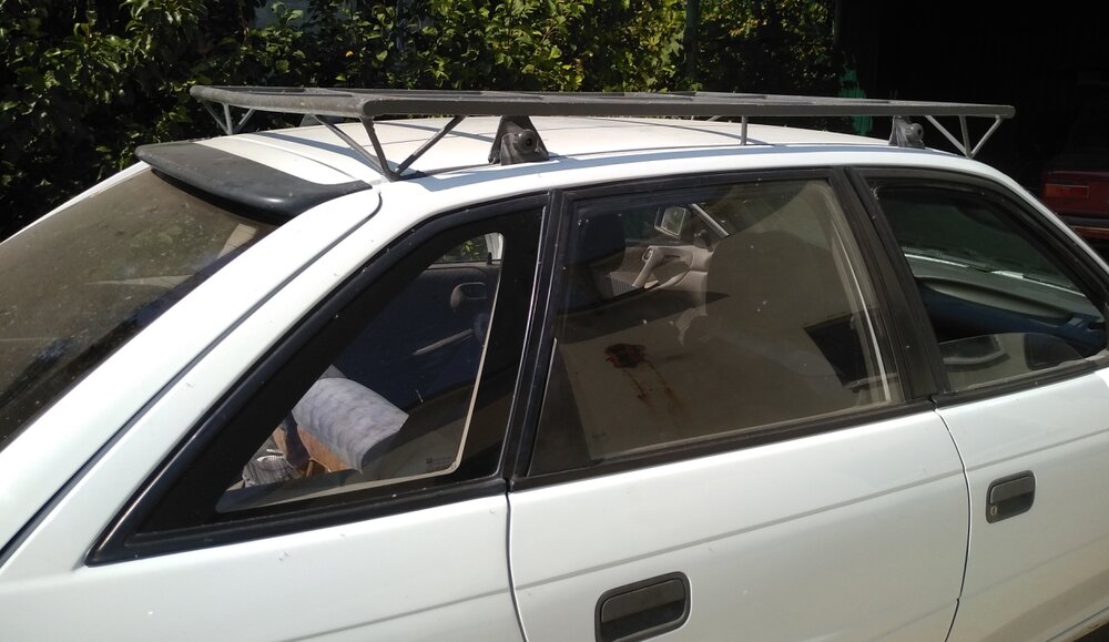

lug Опубліковано: 14 січня 2021 Поділитись Опубліковано: 14 січня 2021 (змінено) Вобщем , если на крыше есть пластиковая заглушка, то там под заглушкой должно быть крепление под фабричные стойки багажника . Вы заблуждаетесь. Если на авто предусмотрены крепления, как на вашем фото, то они, как правило, идут в комплекте с авто. К ним покупаете поперечины - получаете багажник. Это один тип багажников. Другой тип - у меня на Опеле был: под пластиковой заглушкой - усиленное ребро под другие крепления. Эти крепления не идут с авто, а продаются с поперечинами, как единый комплект. Для установки креплений в пластиковой заглушке есть окошки, закрытые сдвижной крышкой. Можно легко ставить-снимать багажник, а можно ездить с гладкой крышей. Присмотритесь к таким заглушкам - там есть окошки. Они, наверное, на большинство авто ставятся. Заглушка на Гетце закрывает сварной шов - чисто декоративная. Заводской багажник на Гетсик опирается на крышу через резиновую прокладку , и притягивается к крыше за дверные проемы. Я примеряла такой, но для моих задач мне он показался слишком хлипким. Потому сделали самопальный. Если кто не понял - то это длинномер, на котором я железо развожу А сегодня 4 листа ОСБ доправила на объект. Размер багажника - 1600х1100мм. Максимум, что я возила на нем - пачку трубы 300кг. ( Грузоподъемность Гетца по техпаспорту - 290 кг, а Жига- копейка, например - 480 кг) Змінено 14 січня 2021 користувачем lug Посилання на коментар Поділитися на інших сайтах More sharing options...

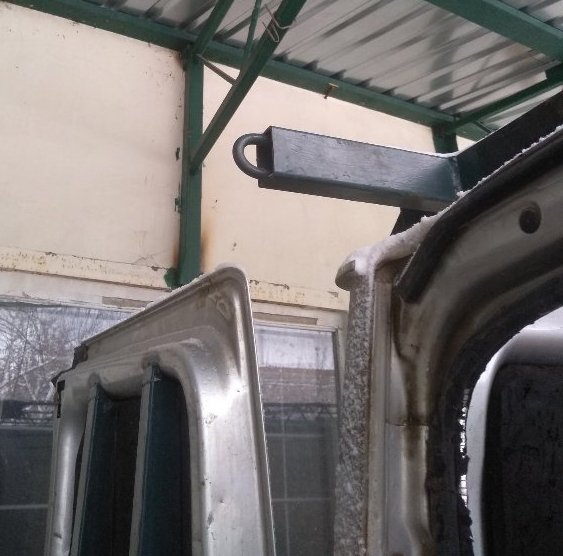

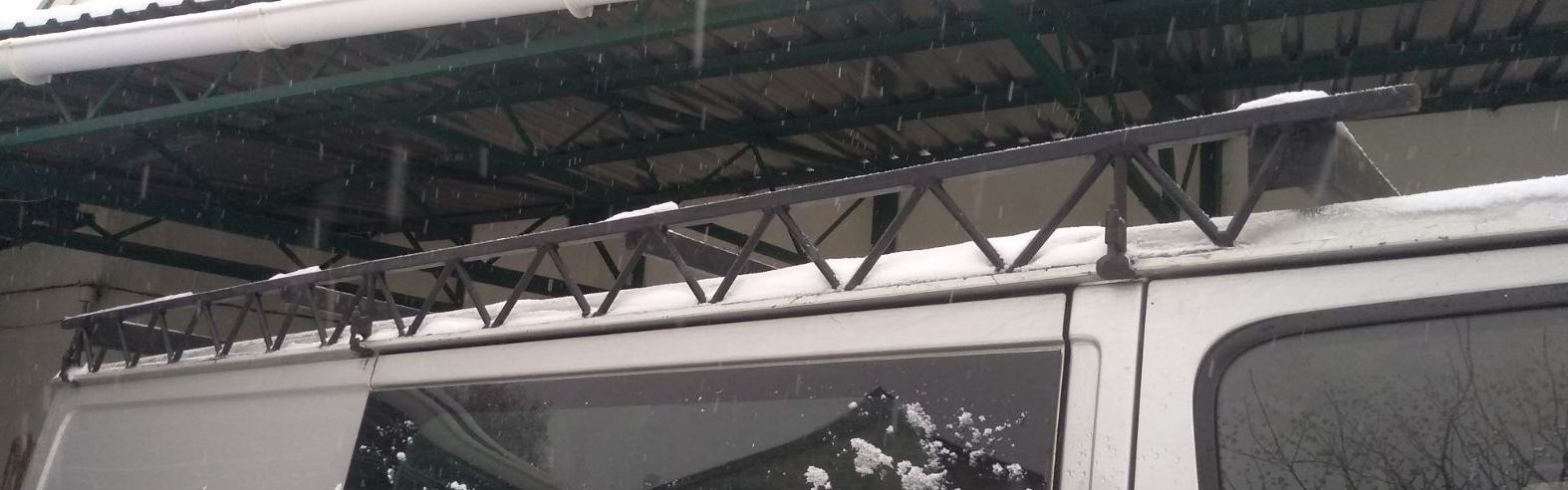

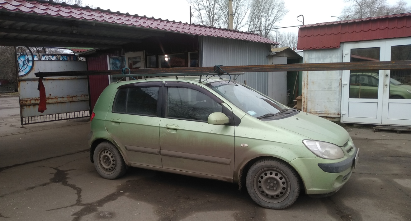

RU$L Опубліковано: 14 січня 2021 Поділитись Опубліковано: 14 січня 2021 Спасибо за информацию , а то я думал , что если на крыше есть пластиковая заглушка , то под ней обязательно должно быть крепление для фабричного багажника . Просто он не вошел в комплектацию и его можно купить отдельно . Оказалось что не факт . Добавлено через 5 минут Если кто не понял - то это длинномер, на котором я железо развожу Может лучше было под эти цели купить универсал , типа Октавии : Жалко малышку Гетсика Добавлено через 7 минут Вспоминаю своего товарища , который на Запорожце вёз на дачу огромный железный ящик ("незгораемый шкаф") , который выходил за габариты автомобиля как с переди и с зади, так и по бокам . У гаишников на КПП аж челюсти отпали . трансформаторная подстанция . Посилання на коментар Поділитися на інших сайтах More sharing options...
lug Опубліковано: 14 січня 2021 Поділитись Опубліковано: 14 січня 2021 Может лучше было под эти цели купить универсал , типа Октавии : Ну, если бы я выбирала - купила бы что-то помощнее, среднее между легковой и микроавтобусом. Но... так получилось, что он мне случайно обломился по дешевке. Жалко малышку Гетсика Такая его планида Я тоже его жалею, и стараюсь не перегружать. 90% развозок - водители на бусах. А Гетсик возит меня, мелочевку, и только иногда - что-то тяжелое, если не успеваем по какой-то причине. Добавлено через 2 минуты У гаишников на КПП аж челюсти отпали Гаишники раза 2 меня останавливали - чтоб багажник рассмотреть Посилання на коментар Поділитися на інших сайтах More sharing options...
RU$L Опубліковано: 14 січня 2021 Поділитись Опубліковано: 14 січня 2021 на Субару их нет от слова совсем поэтому я за два часа сваял поперечины на рейлинги из трубы с зарезами и стопорами из кусков покрышки в бус не помещались некоторые детали от 3м длиной.... 200кг возил без проблем На чём же оно там держалось ? Добавлено через 5 минут Гаишники раза 2 меня останавливали - чтоб багажник рассмотреть Естественно . честно говоря, такую самоделку на такого плана автомобиле, не видел ни разу в жизни . Из уголков, удлинённые, с упором в крепление заднего бампера, на Жигулях - да , особенно в сельской местности . Посилання на коментар Поділитися на інших сайтах More sharing options...
