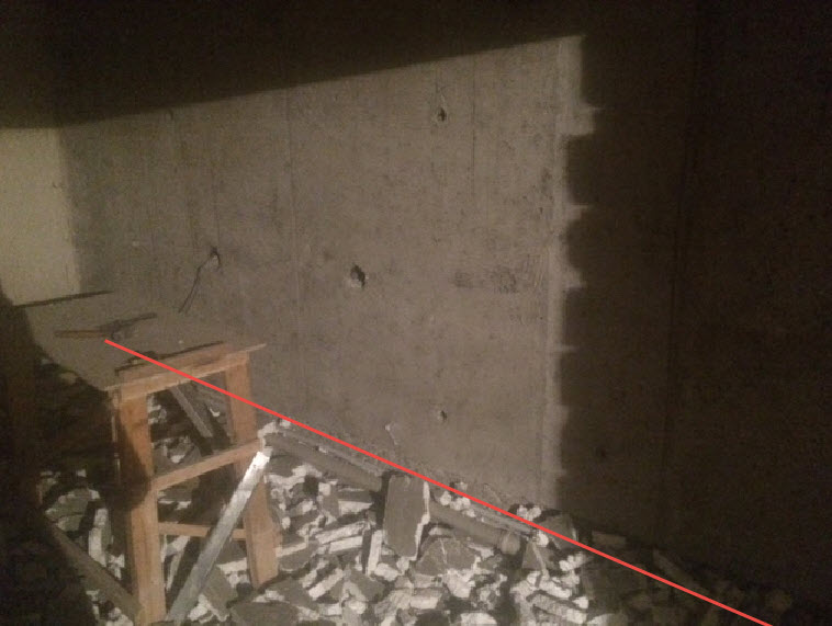

msyrotenko Опубліковано: 6 жовтня 2016 Поділитись Опубліковано: 6 жовтня 2016 Добрый день, Есть бетонная стена (3метра х 5метров). В стене были проложены коммуникакции, которые не получилось спрятать полностью в стену и соответсвенно эти трубы сейчас выступают на 4см вдоль всей стены. Соответсвенно стоит задача наростить стену 4см по всей длине и высоте. Из каких матириалов это лучше всего сделать? Приходит в голову следующее: -штукатурка -кирпич на ребро -гипсокартон или может быть Вы подскажите, что-то получше? Спасибо всем огромное за советы. Миша Посилання на коментар Поділитися на інших сайтах More sharing options...
jenkins Опубліковано: 6 жовтня 2016 Поділитись Опубліковано: 6 жовтня 2016 фото есть? Как вариант, можно покрыть трубы декоративными элементами: фальшколлона, багет, бордюр итд. или же есть варианты декоративной отделки самих труб https://www.google.com.ua/search?q=%D0%B4%D0%B5%D0%BA%D0%BE%D1%80%D0%B0%D1%86%D0%B8%D1%8F+%D1%82%D1%80%D1%83%D0%B1+%D0%BD%D0%B0+%D1%81%D1%82%D0%B5%D0%BD%D0%B5&espv=2&biw=1745&bih=965&tbm=isch&tbo=u&source=univ&sa=X&ved=0ahUKEwjQvc3IpsbPAhWF_ywKHdN5D6MQsAQIGQ#imgrc=_ А вцелом, Ваши варианты так же имеют место быть. Посилання на коментар Поділитися на інших сайтах More sharing options...
msyrotenko Опубліковано: 6 жовтня 2016 Автор Поділитись Опубліковано: 6 жовтня 2016 фото есть? Как вариант, можно покрыть трубы декоративными элементами: фальшколлона, багет, бордюр итд. или же есть варианты декоративной отделки самих труб https://www.google.com.ua/search?q=%D0%B4%D0%B5%D0%BA%D0%BE%D1%80%D0%B0%D1%86%D0%B8%D1%8F+%D1%82%D1%80%D1%83%D0%B1+%D0%BD%D0%B0+%D1%81%D1%82%D0%B5%D0%BD%D0%B5&espv=2&biw=1745&bih=965&tbm=isch&tbo=u&source=univ&sa=X&ved=0ahUKEwjQvc3IpsbPAhWF_ywKHdN5D6MQsAQIGQ#imgrc=_ А вцелом, Ваши варианты так же имеют место быть. Большое спасибо за ответ. У меня просто сомнения будет ли держаться слой штукатурки в 4 см и на сколько это рационально делать именно так? Задекорировать не получится, поскольку труба идет горизонтально, а не вертикально и частично спрятано в стену(4см), частично торчит по всей длине на 4 см. Спяртать полностью не было возможность, тк железобетонная стена. Фото есть, просто не сильно хорошего качества. Посилання на коментар Поділитися на інших сайтах More sharing options...
Spaider Опубліковано: 7 жовтня 2016 Поділитись Опубліковано: 7 жовтня 2016 У меня просто сомнения будет ли держаться слой штукатурки в 4 см и на сколько это рационально делать именно так? Не такой уж это огромный слой, нормальные гипсовые штукатурки рассчитаны на такие слоя и даже больше. Если это сухое помещение, то вперёд и с песней). Посилання на коментар Поділитися на інших сайтах More sharing options...
