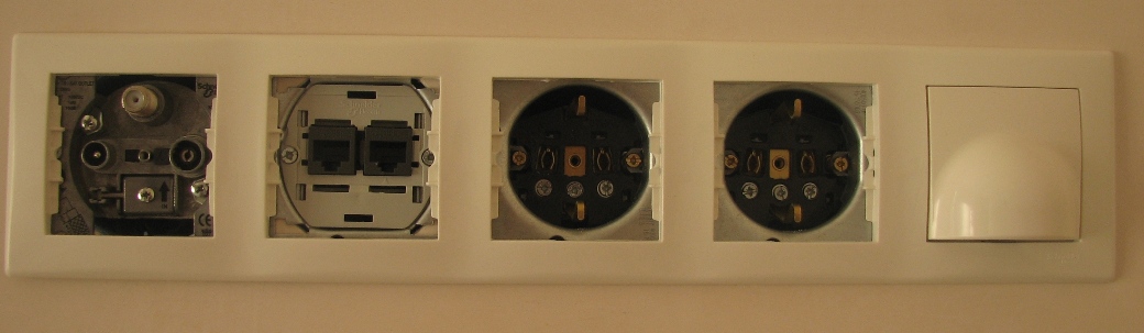

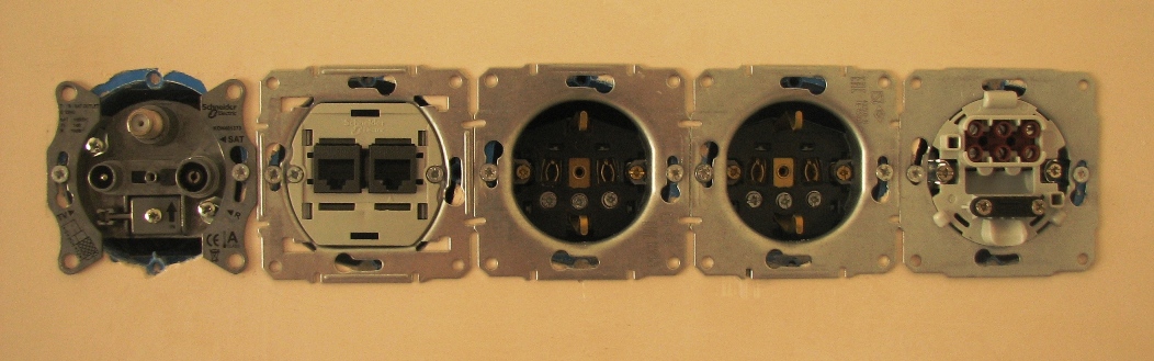

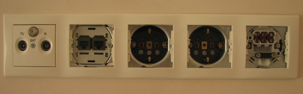

NYKE Опубліковано: 23 квітня 2018 Поділитись Опубліковано: 23 квітня 2018 При выборе электрофурнитуры остановился на шнайдеровской седне: по многочисленным отзывам дешево и сердито. Выбрал слоновую кость. Однако в процессе монтажа столкнулся с некоторым отходом от общепринятых стандартов в продукции мирового бренда "Shnider Electric". Данной же темой хочу на практике усомнится в мнении (сравнение было с Viko): Суть проблемы. В 5-ти постовой рамке межцентровое расстояние 71,5 мм. 3-х постовые рамки изготовлены правильно, с шагом 71 мм. Смотрим рисунки. 1. Как стали железяки. Обратите внимание, что суппорта стоят плотно один к другому. 2. Как стоит рамка с отцентрированным правым элементом (смотрим в левый элемент). 3. Все то-же самое наоборот. Также показательно смотреть на средний элемент из фото 2 и 3 по очереди Казалось бы, не проблема: раздвинуть суппорты - смонтировать рамки. Но я как то представил, как некоторый дипломируемый мастер-электрик в какой нибудь высокоразвитой европейской стране занимается подобным ******* (каждый пускай сам подставит, что считает правильным). В смысле не смог представить. А по скольку сейчас модно стремится в Европу, то было решено подсказать производителю на его недочеты в ОТК с целью устранения онных а также в мировом масштабе сэкономить, не побоюсь этого слова - тысячи (а может и больше :D) трудо-часов ответственных электриков. И может быть даже Shnider Electric, осознав свою ошибку, отвесит с килограмм пряников или иных сладостей внимательному клиенту. А пока только я плачу мзду за пересылку рамок туда-сюда для напосмотреть. Ладно, раскусили . Приукрасил немного. Туда заплатили они, назад я. Хронология событий. Набор молодого электрика был куплен в январе. В июле было обнаружено несоответствие. 19 июля написано письмо продавцу 27 июля продавец перенаправил меня на дилера 10 августа сам написал в службу поддержки подробный запрос, где вопросом есть такая простая фраза: "Shnider Electric": бренд или надпись на заборе? Написали бы они мне сразу, что мол так и так, виноваты, челом бьем все исправим: я бы их понял и даже наверное простил . Но реальные пацаны с крепкими орешками и на лохов не похожи. Общение с шнайдером в телефонном режиме началось с того, что, оказывается, они не принимают жалобы от конечных пользователей. Пришлось по пальцам и пунктам объяснить "Закон о защите прав потребителя" "Шнейдер Электрик Украина" является импортером продукции "Shnider Electric". Согласно пункта 4 статьи 1 раздела 1 "Закона о защите прав потребителя" производитель это в том числе импортер товара, а согласно пункта 3 статьи 8 раздела 2 потребитель (при приобретении товара ненадлежащего качества) может на свое усмотрение. Тут мне один "умный" человек посоветовал: Так делать надо с нормальных материалов и руками нерукожопых ))) D Мне вот интересно, когда он покупал это "несоответствие", он еще не был так умен и только когда облажался начал советы раздавать?:lol: Посилання на коментар Поділитися на інших сайтах More sharing options...

Магирус Опубліковано: 24 квітня 2018 Поділитись Опубліковано: 24 квітня 2018 Не так давно устанавливал Шнайдер Седну. Две рамки по четыре розетки. Подрозетники Шнайдер с центровкой. Были небольшие танцики с маленьким бубном - крайняя розетка уже при закручивании винта в центр стала с натягом небольшим. Ну я крепёжные саморезы в вертикальной плоскости расположил, чтобы можно было немного двигать механизмы розеток И да: пришлось крепёжные усики обкусывать, иначе розетка не становилась. К слову - люди сами выбирали фурнитуру 1 Посилання на коментар Поділитися на інших сайтах More sharing options...
Виктор Витя. Опубліковано: 24 квітня 2018 Поділитись Опубліковано: 24 квітня 2018 Не так давно устанавливал Шнайдер Седну. Две рамки по четыре розетки. Подрозетники Шнайдер с центровкой. Были небольшие танцики с маленьким бубном - крайняя розетка уже при закручивании винта в центр стала с натягом небольшим. Ну я крепёжные саморезы в вертикальной плоскости расположил, чтобы можно было немного двигать механизмы розеток И да: пришлось крепёжные усики обкусывать, иначе розетка не становилась. К слову - люди сами выбирали фурнитуру То же самое,только устанавливал серию Asfora..Намучился мама не горюй,весь дом ставил с матами...Зато скидки на нее 50%,люди и ведутся.. Качество хуже турков..Скорее всего маде ин ЮАР... 3 Посилання на коментар Поділитися на інших сайтах More sharing options...
