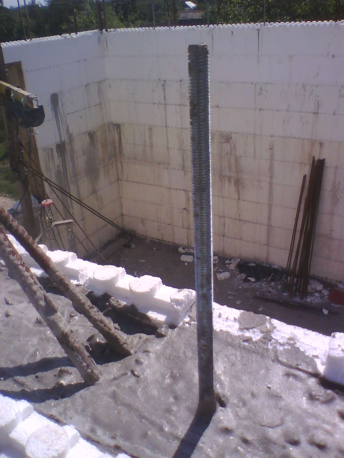

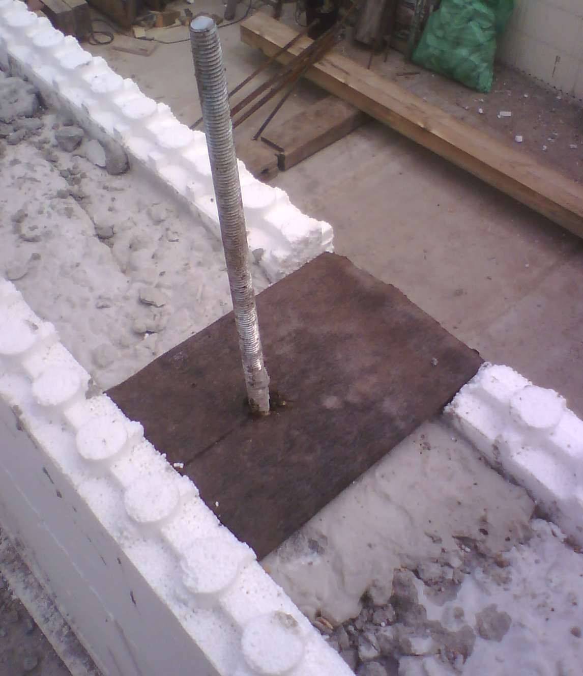

AlexVDV Опубліковано: 18 вересня 2011 Поділитись Опубліковано: 18 вересня 2011 Подскажите где взять закладные анкера для мауэрлатов и их стоимость. Может есть у кого-то фото анкеров, выложите пожалуйста. Хочу предварительно установить закладные в кирпичную кладку для мауэрлатов и закладную арматуру катанку 6,5 мм для стропил. Заодно рассматриваю как вариант вместо закладных анкеров заложить по 40 см арматуры диаметром 12 мм с изгибом +10 см с одной стороны и возвышением над кладкой 25 см (15 - мауэрлат и приблизительно 10 см для загиба кувалдой вдоль мауэрлата). Общая длина 75 см. Посилання на коментар Поділитися на інших сайтах More sharing options...
BeeKeeper Опубліковано: 19 вересня 2011 Поділитись Опубліковано: 19 вересня 2011 Подскажите где взять закладные анкера для мауэрлатов и их стоимость. Может есть у кого-то фото анкеров, выложите пожалуйста. Хочу предварительно установить закладные в кирпичную кладку для мауэрлатов и закладную арматуру катанку 6,5 мм для стропил. Заодно рассматриваю как вариант вместо закладных анкеров заложить по 40 см арматуры диаметром 12 мм с изгибом +10 см с одной стороны и возвышением над кладкой 25 см (15 - мауэрлат и приблизительно 10 см для загиба кувалдой вдоль мауэрлата). Общая длина 75 см. Можно взять шпильки М12. Но поскольку они дороговаты (1м шпильки в Эпицентре порядка 16 грн.), то я их разрезал пополам, к нижней половине приваривал еще 50 см арматуры (перехлест около 25 см) и вставлял в свежий бетон (в вашем варианте в кирпичную кладку). Где-то так... Посилання на коментар Поділитися на інших сайтах More sharing options...

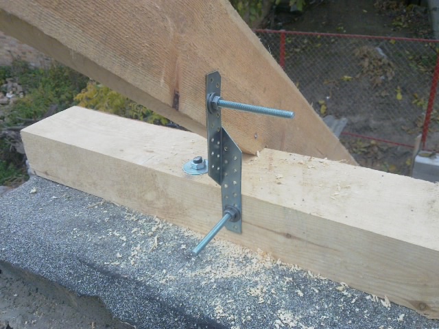

Ivlev Опубліковано: 19 жовтня 2011 Поділитись Опубліковано: 19 жовтня 2011 Прошу совета по исправлению строительной ошибки (фото прилагается). Строители зарезали вырез в мауэрлате вместо зуба на стропилине и с пеной у рта доказывают что так делают все и они построили не один десяток крыш, а я видетели вредный заказчик и лезу не в свое дело.Фактически стропилина закреплена на мауэрлате на 2 саморезах крест-накрест и на уголке, работающем на срез. Как вариант исправления рассматриваю нашивку с нижней части стропила клина между стропилиной и мауэрлатом - возможен ли такой вариант? Посилання на коментар Поділитися на інших сайтах More sharing options...
VTL Miller Опубліковано: 19 жовтня 2011 Поділитись Опубліковано: 19 жовтня 2011 Прошу совета по исправлению строительной ошибки (фото прилагается). Строители зарезали вырез в мауэрлате вместо зуба на стропилине и с пеной у рта доказывают что так делают все и они построили не один десяток крыш, а я видетели вредный заказчик и лезу не в свое дело.Фактически стропилина закреплена на мауэрлате на 2 саморезах крест-накрест и на уголке, работающем на срез. Как вариант исправления рассматриваю нашивку с нижней части стропила клина между стропилиной и мауэрлатом - возможен ли такой вариант? Не претендую на правоту, но я бы в вашем случае прибил снизу брусок на стропило, чтобы он упирался в мауэрлат - т.е. мы получим из стропила не ползун, а шарнир - это раз. А второе - постарался бы катанкой 6-8 притянуть стропилок мауэрлату. Катанку попробовалбы закрепить к армопоясу сбоку с внутр. стороны строения, например мощными анкерами. 2 Посилання на коментар Поділитися на інших сайтах More sharing options...
vshtark Опубліковано: 19 жовтня 2011 Поділитись Опубліковано: 19 жовтня 2011 Прошу совета по исправлению строительной ошибки (фото прилагается). Строители зарезали вырез в мауэрлате вместо зуба на стропилине и с пеной у рта доказывают что так делают все и они построили не один десяток крыш, а я видетели вредный заказчик и лезу не в свое дело.Фактически стропилина закреплена на мауэрлате на 2 саморезах крест-накрест и на уголке, работающем на срез. Как вариант исправления рассматриваю нашивку с нижней части стропила клина между стропилиной и мауэрлатом - возможен ли такой вариант? Первым делом - выгнать нахер! Они вам еще не одну такую "услугу" окажут. У меня были точно такие-же крышники, и кричали тоже самое, что и ваши, но я протупил, что не выгнал их после таких зарезов. Мое терпение лопнуло, когда они начали мне метровые свесы делать с помощью выпусков обрешетки из дюймовки! Она под своим весом гнулась при таком выпуске, не говоря уже про нагрузки. С зарезами в мауэрлате я выходил из ситуации следующим образом - на каждую стропилину сделал кобылки с зарезом уже в кобылке, а не в мауэрлате: 3 Посилання на коментар Поділитися на інших сайтах More sharing options...
Ivlev Опубліковано: 19 жовтня 2011 Поділитись Опубліковано: 19 жовтня 2011 Способ исправления крепления с помощью зарезов в кобылке мне кажется наиболее приемлемым, но при этом не лишнее стянуть мауэрлат и стропилину между собой уголками с двух сторон или скобой. Выгнать строителей конечно просто, но вопрос будут ли следующие лучше этих. К сожалению на словах они все профессионалы, а когда сталкиваешься на деле оказывается совсем не так. Понимаешь только одно, что процесс строительства не должен оставаться безконтрольным со стороны хозяина. Во все мелочи приходится вникать самому. 2 Посилання на коментар Поділитися на інших сайтах More sharing options...
Ivlev Опубліковано: 20 жовтня 2011 Поділитись Опубліковано: 20 жовтня 2011 А если решить вышеописанную проблему установкой с двух сторон стропила два 100 уголка (или самодельного из металла 4 мм с большими полками) по ширине совпадающих с мауэрлатом. Стянуть их шпилькой между собой и прижать к мауэрлату болтами по дереву. Получится тот же самый зуб только из металла. Подшив дублирующей кобылкой не получается из-за малого запила мауэрлата, поэтому кобылку нужно сильно опускать вниз и она будет сильно торчать ниже стропил (жилое помещение) - возникнут проблемы при отделке Посилання на коментар Поділитися на інших сайтах More sharing options...

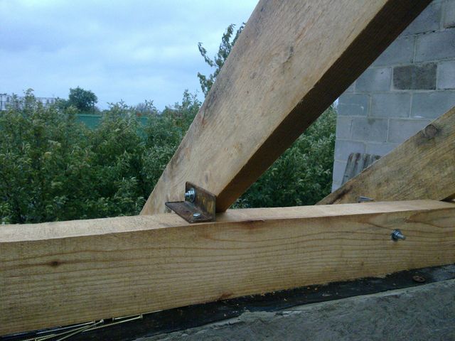

ms0436 Опубліковано: 29 жовтня 2011 Поділитись Опубліковано: 29 жовтня 2011 А я вот так сделал.И только скажите,что неправильно!!!Считаю это лучшим решением из всех!!!Уголок покупной был заточен под шурупы,я уже досверливал отверстия,но можно и нарезать самому с обычного уголка. Посилання на коментар Поділитися на інших сайтах More sharing options...
IgorP Опубліковано: 29 жовтня 2011 Поділитись Опубліковано: 29 жовтня 2011 А я вот так сделал.И только скажите,что неправильно!!!Считаю это лучшим решением из всех!!!Уголок покупной был заточен под шурупы,я уже досверливал отверстия,но можно и нарезать самому с обычного уголка. а теперь проведите эксперимент - ударьте кувалдой под стропилой и посмОтрите правильно ли установлен уголок и размер зареза в стропиле :D Посилання на коментар Поділитися на інших сайтах More sharing options...
