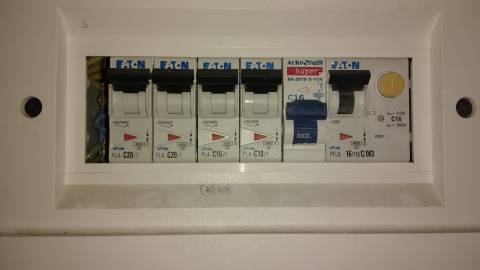

Такая ситуация, вырубает постоянно на щетке автомат на ввод в дом.
А на домашнем щитке ничего не вырубает, не могу понять или перенагружаем сеть или что-то где-то глючит, как проверить и т.д.?
И ещё вопрос, можно ли кинуть на дом вторую линию, т.к. живет 2 семьи на 1 вводе, 1 адрес и какая будет примерная цена? Или подключить 3 фазы, даже не знаю как правильней.
Киевская область, город Боярка.

1. Моя щитовая
2. Щитовая тещи
3. Вход в дом, постоянно выбивает именно этот автомат. И его же поменять нельзя, пломба блин.
Сколько будет стоить кинуть себе отдельную линию?
Или кинуть ещё 1 фазу и мощнее автомат поставить или какие ещё есть варианты?

У Вас один адрес с тещей и один лицевой счет. Соответственно счетчик один.
Разделить лицевой счет для получения отдельной линии и отдельного счетчика возможно только при условии, если теща документально через БТИ сделает себе другой адрес. Например у Вас кв.№ 1, у нее №1а.
Но это просто геморно и затратно.
В Вашем случае такие варианты...
1. Выбивает вводной автомат по причине банальной перегрузки. Похолодала, нагреватели включили, вот и выбило (кстати, номинал автомата не видно из-за вспышки). Необходимо либо заменить автомат на более мощный путем дачи "презента" контролеру ( что дешевле) либо официально увеличить мощность ( что дороже).
2. Подвести к дому 3 фазы с последующим распределением нагрузки. Тоже стоит немалых денег. О процедуре можно узнать в своем РЭСе.
Выбор за Вами
Доброго дня все може бути банально і просто , автомати ті що ставлять в щочиках дешевого варіанту вони з часом виходять з ладу. Що робить? Дати заявку з причиною вибиває автомат його замінять . Ще варінт купити самому якісний по приїзду бригади при заміні дати свій.
