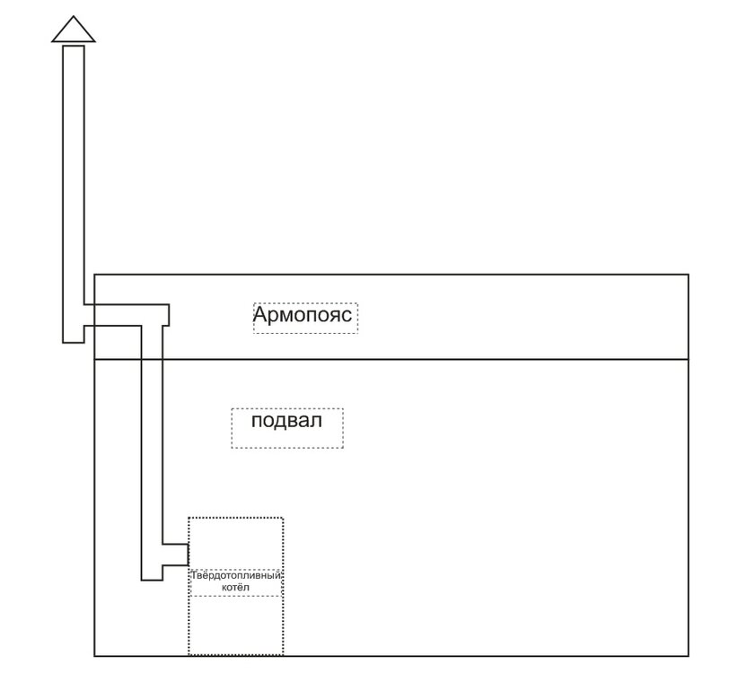

nas-os Опубліковано: 28 вересня 2016 Поділитись Опубліковано: 28 вересня 2016 Здравствуйте! Вопрос по конструкции дымохода. Котёл планируется установить в подвале маленького дома. Подвал смонтирован из фундаментых блоков и частично закопан в земле. Стена из которой планируется выход дымохода в земле вплоть до армопояса. Так как домик маленький (4х7,6м по наружным стенам) то не хотелось бы городить короб для дымохода внутри. Как вариант сейчас рассматриваю контрукцию дымохода нарисованную на приложенной картинке. Хочу заложить в армопоясе гильзу и через неё выпустить трубу. На сколько такое решение "живое"? Не будет ли проблем при такой конструкции дымохода? Заранее благодарен за конструктивную помощь. Посилання на коментар Поділитися на інших сайтах More sharing options...
Zvezdetz Опубліковано: 28 вересня 2016 Поділитись Опубліковано: 28 вересня 2016 Чистить придется в 3 раза чаще. Хороший доступ к вашей инсталляции нужен обязательно. Посилання на коментар Поділитися на інших сайтах More sharing options...
nas-os Опубліковано: 29 вересня 2016 Автор Поділитись Опубліковано: 29 вересня 2016 Чистить придется в 3 раза чаще. Ну если только чистить, то не беда)) Только не пойму почему так часто нужно чистить. На сколько я понимаю, забитость зависит от частоты использования. Хороший доступ к вашей инсталляции нужен обязательно. Ну это однозначно. Меня скорее волнует вопрос на сколько такой дымоход не противоречит "дымоходным законам" Посилання на коментар Поділитися на інших сайтах More sharing options...
is2237 Опубліковано: 29 вересня 2016 Поділитись Опубліковано: 29 вересня 2016 Меня скорее волнует вопрос на сколько такой дымоход не противоречит "дымоходным законам" Обязательно нужно утепление дымохода в армопоясе и выше, иначе произойдет захолаживание и потеря тяги. 1 Посилання на коментар Поділитися на інших сайтах More sharing options...
boss_maxx Опубліковано: 29 вересня 2016 Поділитись Опубліковано: 29 вересня 2016 Дымоход для снятия тепла и защиты от конденсата лучше проложить через капитальную стену.И размер канала в пределах 200 мм.При кладке колодца дымохода нужно строить из крепкого\цельного\И возможно из кислотоустойчивого кирпича.С внутренной штукатуркой колодца.Ну и смотровые\прочистки\нужно делать в удобных для чистки местах.Чистка сажи обычно перед отопительным сезоном.Но это не для газовых котлов.Если пропускать как на рисунке то сама труба дымохода должна находится в свободном-герметичном месте . Посилання на коментар Поділитися на інших сайтах More sharing options...
nas-os Опубліковано: 29 вересня 2016 Автор Поділитись Опубліковано: 29 вересня 2016 Дымоход для снятия тепла и защиты от конденсата лучше проложить через капитальную стену. Как лучше не получится( Как писал в первом сообщении вариантов всего два, а точнее три 1. Реализовать дымоход как нарисовано не картинке 2. Проложить дымоход внутри дома, что не хотелось бы. 3. Вообще отказаться от котла и прочего дровяного об-ния, что опять таки не хотелось бы. Посилання на коментар Поділитися на інших сайтах More sharing options...
T-Kiev Опубліковано: 1 жовтня 2016 Поділитись Опубліковано: 1 жовтня 2016 Здравствуйте! Вопрос по конструкции дымохода. Котёл планируется установить в подвале маленького дома. Подвал смонтирован из фундаментых блоков и частично закопан в земле. Стена из которой планируется выход дымохода в земле вплоть до армопояса. Так как домик маленький (4х7,6м по наружным стенам) то не хотелось бы городить короб для дымохода внутри. Как вариант сейчас рассматриваю контрукцию дымохода нарисованную на приложенной картинке. Хочу заложить в армопоясе гильзу и через неё выпустить трубу. На сколько такое решение "живое"? Не будет ли проблем при такой конструкции дымохода? Заранее благодарен за конструктивную помощь. Тройник который на улице делаете под 45 с боковой ревизией из помещения подключение делаете 45 коленом в вашей ситуации делал бы так Посилання на коментар Поділитися на інших сайтах More sharing options...
nas-os Опубліковано: 2 жовтня 2016 Автор Поділитись Опубліковано: 2 жовтня 2016 Тройник который на улице делаете под 45 с боковой ревизией из помещения подключение делаете 45 коленом Спасибо за совет! Я и сам догадывался о такой конструкции, но вот только армопояс, через который хотелось бы пропустить дымоход к сожалению не такой большой(( Сечение армопояса примерно 350х350мм. Как вы понимаете в таком сечении заложить дымоход под углом 45 градусов не реально(( Посилання на коментар Поділитися на інших сайтах More sharing options...
Zvezdetz Опубліковано: 3 жовтня 2016 Поділитись Опубліковано: 3 жовтня 2016 Ну если только чистить, то не беда)) Только не пойму почему так часто нужно чистить. На сколько я понимаю, забитость зависит от частоты использования. Каждый угол перегиба, это потенциальное место выпадения сажи. Каждый угол снижает тягу. У вас 3 угла по 90 град ( Если дымоход планируется для печи или котла на дровах, то чистить будете часто. У меня когда то была такая конструкция. Задолбался после одной зимы. Переделал на прямой. 2 Посилання на коментар Поділитися на інших сайтах More sharing options...
T-Kiev Опубліковано: 4 жовтня 2016 Поділитись Опубліковано: 4 жовтня 2016 [/img]Спасибо за совет! Я и сам догадывался о такой конструкции, но вот только армопояс, через который хотелось бы пропустить дымоход к сожалению не такой большой(( Сечение армопояса примерно 350х350мм. Как вы понимаете в таком сечении заложить дымоход под углом 45 градусов не реально(( В таком случаи можно сделать 90 колени плавными с помощью двух 45 и врезать ревизии (будет плавный ход дыма и доступ для чистки) такого плана как на фото 2 по 45 получится плавное 90 с ревизией можно их изготовить из нержи как термо так и голые 1 Посилання на коментар Поділитися на інших сайтах More sharing options...

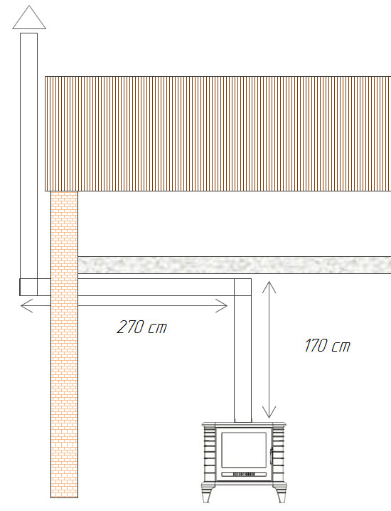

Sega Опубліковано: 17 листопада 2017 Поділитись Опубліковано: 17 листопада 2017 Созрел и у меня вопрос по конструкции дымохода. Планирую установить печь Kratki Koza K8 с выводом сендвич дымохода по наружной стене. Дом дачный, топить будем не часто (весна/осень). Будет такой дымоход работать, или искать другое решение? Спасибо. Посилання на коментар Поділитися на інших сайтах More sharing options...
