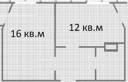

krok1 Опубліковано: 26 вересня 2016 Поділитись Опубліковано: 26 вересня 2016 Помогите определиться с размерностью радиаторов. 18эт жил дом новострой. 10 этаж. высота 2.7м. на улицу выходит фронтальная стена (верх) и по 1,5метра боковых стен. рассматриваю стальные радиаторы Purmo по одному на помещение. нижний подвод. стоять будут под окнами. площади указал на картинке. окна с фронта панорамные, от пола до потолка, площадью 3.5-4 м.кв. по бокам двери на лоджиии. высота 2 метра. по обоим моим расчетам на комнату 16кв выходит 2300кВт на кухню 12кв - 1900Квт. правильно ли я рассчитал, надо ли взять больше? и каким примерно размерам стальных радиаторов тип 22 соответствуют эти мощности. спасибо. добавлю. вообще-то считал исходя из площади комнаты и кухни. остальные помещения как-то не учел... как правильно? Посилання на коментар Поділитися на інших сайтах More sharing options...
sprofi.llc Опубліковано: 26 вересня 2016 Поділитись Опубліковано: 26 вересня 2016 purmo.com.ua/index.php/2010-09-28-12-59-14 Мощность можно посмотреть здесь Посилання на коментар Поділитися на інших сайтах More sharing options...
krok1 Опубліковано: 28 вересня 2016 Автор Поділитись Опубліковано: 28 вересня 2016 размещаться будут напротив типа панорамного окна. какие ножки нужны для таких радиаторов? Посилання на коментар Поділитися на інших сайтах More sharing options...
Анатолий62 Опубліковано: 29 вересня 2016 Поділитись Опубліковано: 29 вересня 2016 по обоим моим расчетам на комнату 16кв выходит 2300кВт на кухню 12кв - 1900Квт. 22 500*1200 и 500*1000 размещаться будут напротив типа панорамного окна. какие ножки нужны для таких радиаторов? Есть напольные крепления. 1 Посилання на коментар Поділитися на інших сайтах More sharing options...
