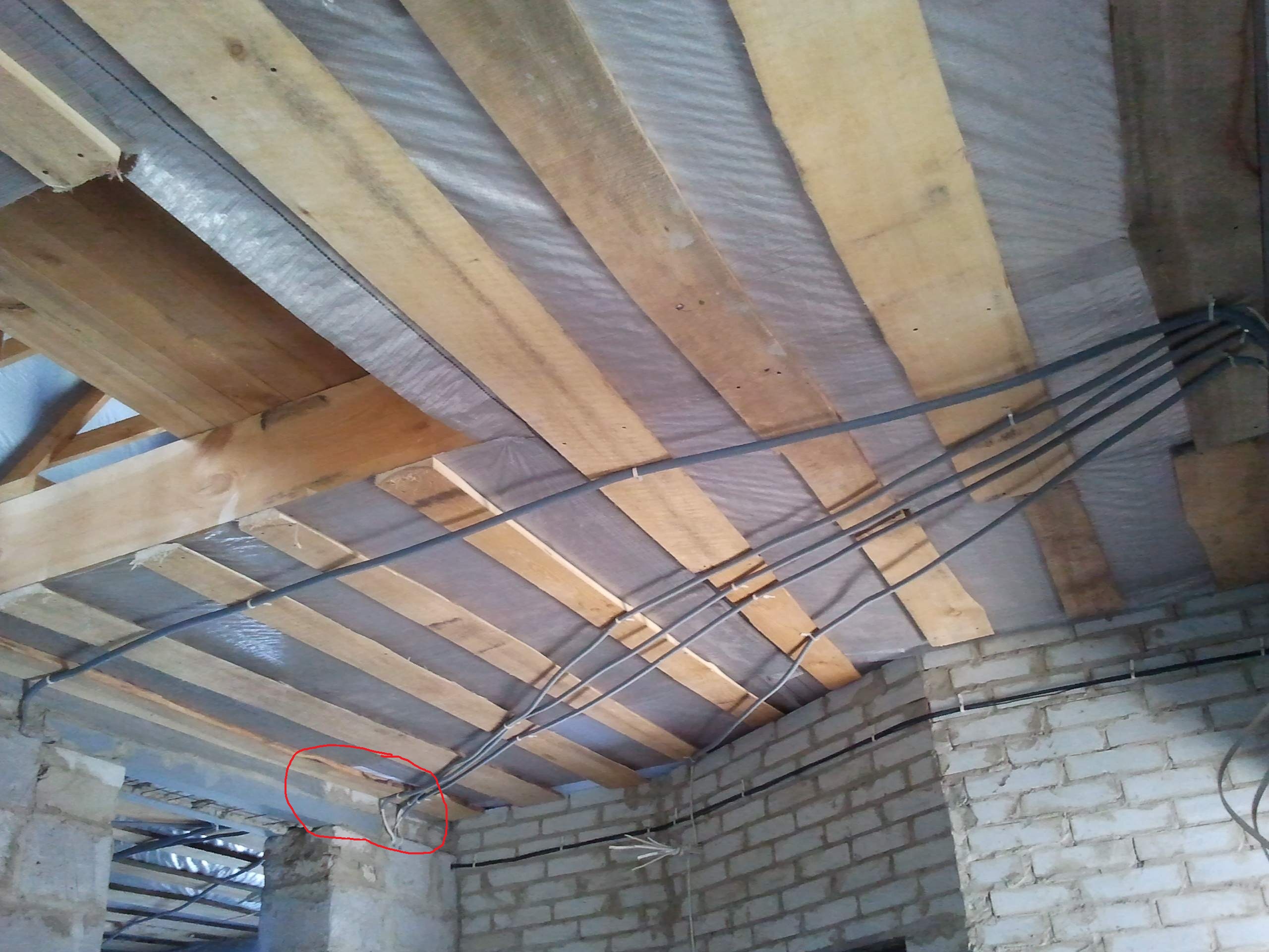

vadimv Опубліковано: 3 жовтня 2016 Автор Поділитись Опубліковано: 3 жовтня 2016 (змінено) У вас пароизоляция между доской и балкой?На стенах лежат балки (на рубероиде), к балкам снизу пристеплен паробарьер, и снизу же подшиты доски. Проверьте доски в районе черных балок. Разрежьте пароизоляцию.Мне кажется, я таким образом сделаю еще хуже - вместо щели между стеной и паробарьером будет разрез. А как у вас сделано освещение в ванной?Снизу к доскам прикреплена пластиковая гофра с проводом. Порылся в арзиве и вот чего нашел. Кажется я знаю причину (обведено красным). Змінено 3 жовтня 2016 користувачем vadimv Посилання на коментар Поділитися на інших сайтах More sharing options...
Romb Опубліковано: 4 жовтня 2016 Поділитись Опубліковано: 4 жовтня 2016 Мне кажется, я таким образом сделаю еще хуже - вместо щели между стеной и паробарьером будет разрез. Разрез заклеится скотчем . Добавлено через 4 минуты Снизу к доскам прикреплена пластиковая гофра с проводом. Порылся в арзиве и вот чего нашел. Кажется я знаю причину (обведено красным). Светильник накладной или врезные точечные? Это к тому, что есть дырки в пластике или нет. " Обведенно красным" не понял. Если есть кака то " утечка" пара через типа " щель" в примыкании пароизоляции к стене, то и доска должна почернеть. Особенно при негерметичности ( за счет светильников) в пластике потолка. Посилання на коментар Поділитися на інших сайтах More sharing options...
vadimv Опубліковано: 4 жовтня 2016 Автор Поділитись Опубліковано: 4 жовтня 2016 Светильник накладной или врезные точечные? Это к тому, что есть дырки в пластике или нет.Светильники точечные врезные, т.е. дырки в пластике есть. Но основная "тяга" пара была не в месте туалета (ванная вообще в стороне), а над проемом в стене, точно над обведенным красным местом. " Обведенно красным" не понял.Там кабели под потолком проходят из коридора в кухню сквозь стену, и на участке около полуметра паробарьер вообще не касается стены. Посилання на коментар Поділитися на інших сайтах More sharing options...

vadimv Опубліковано: 31 січня 2017 Автор Поділитись Опубліковано: 31 січня 2017 Отчитываюсь: вчера и сегодня ночью было - 20-25 градусов мороза, инея и сырости на балках нет. Осенью запенил стыки между балками и тщательно заложил все ватой без щелей. Вроде проблема решена. Всем спасибо за помощь! 3 Посилання на коментар Поділитися на інших сайтах More sharing options...
