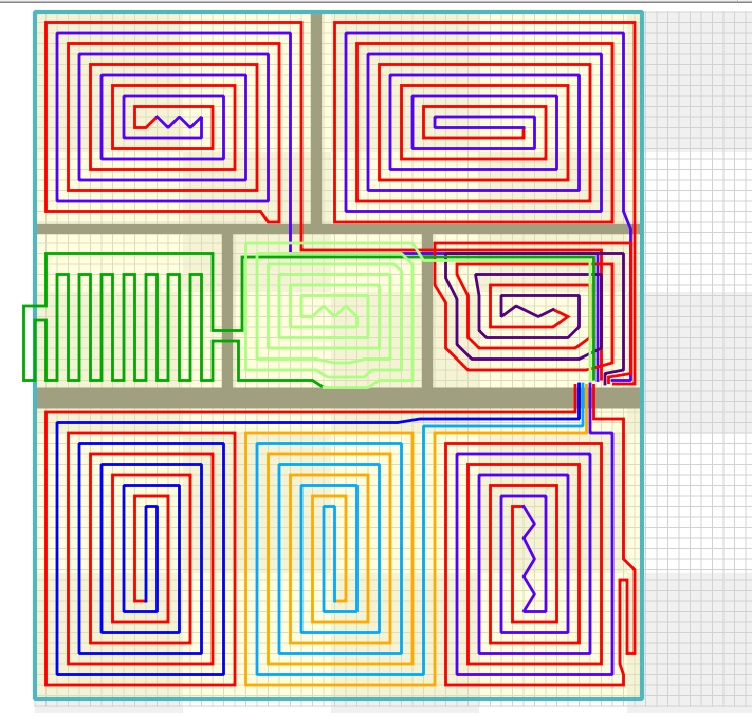

mikhailoff71 Опубліковано: 11 квітня 2017 Поділитись Опубліковано: 11 квітня 2017 Хочу создать тему о проектировании моего ТП, а чем его нарисовать? Какая программка есть для этого? Если можно - ссылочку Не требующая много времени для освоения программа SnailV2. Бесплатная в ознакомительном режиме, правда, с некоторыми ограничениями. Площадь проектирования там ограничена 5х5м. Но, приняв масштаб 1:2, для прорисовки полов дома с внутренними размерами 8,2х9,8м хватило. Т.е. все значения в программе умножайте на 2. Четыре контура из семи мы уже уложили, по метражу практически все совпали. На скругления отминусовуйте от полученных результатов 5-7%. 1 Посилання на коментар Поділитися на інших сайтах More sharing options...

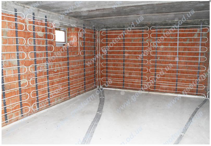

plywoods Опубліковано: 15 квітня 2017 Поділитись Опубліковано: 15 квітня 2017 Скажите пожалуйста. Нашел вот такой вариант. Трубы ТП залезли на стены. Потом заштукатурятся. Как такое будет переносить штукатурка. Не совсем распространенное решение. Какие за и против? Посилання на коментар Поділитися на інших сайтах More sharing options...
мастерок Опубліковано: 15 квітня 2017 Поділитись Опубліковано: 15 квітня 2017 Обычное стандартное решение.Да и темка соответствующая давно имеется-"тёплые стены".Правда труба у Вас на фото вроде как для пола,на стенах чуток потоньше пользуют. Штукатурке Вашей абсолютно по барабану "тёплые стены",т.к. там нет высоких температур теплоносителя. 1 Посилання на коментар Поділитися на інших сайтах More sharing options...

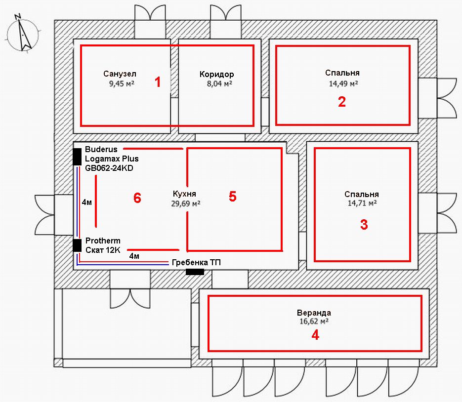

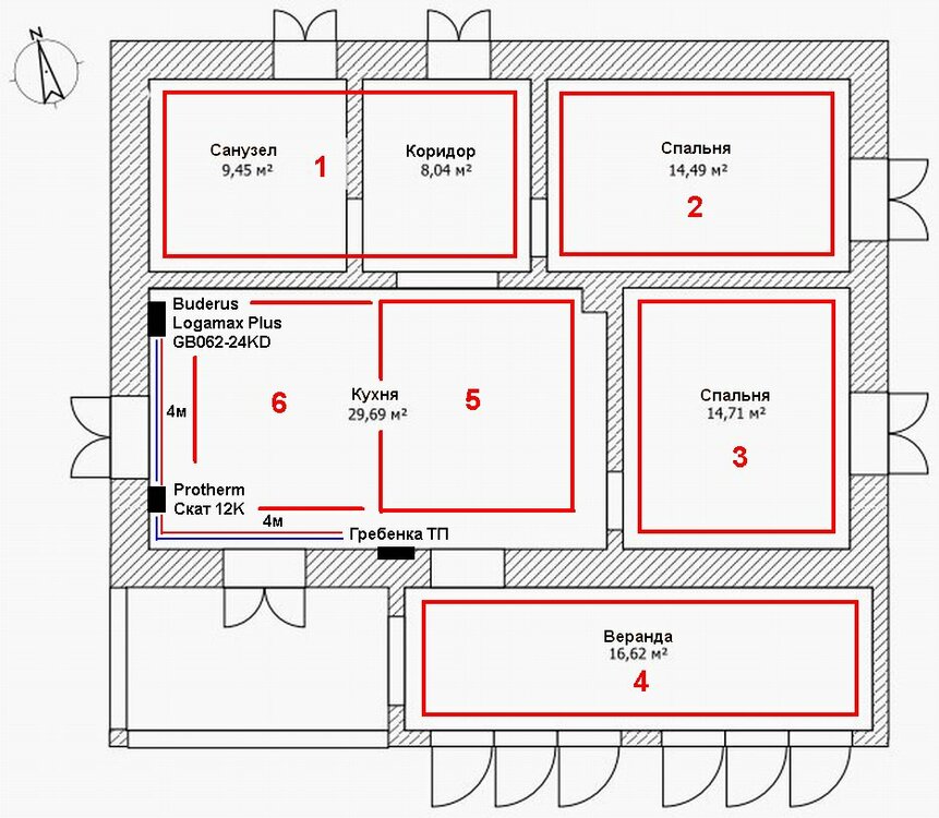

normal Опубліковано: 15 вересня 2017 Поділитись Опубліковано: 15 вересня 2017 Подскажите плиз чайнику как не наделать ошибок с отоплением и выбором мастера: необходимо сделать разводку и залить ТП (котлы уже будут брать на следующий год), отопление только ТП на первом этаже (90м2), никаких радиаторов и даже полотенцесушителя не будет, основной источник - двухконтурный газовый котел, но хочу прокинуть резерв для электрокотла (ориентировочные модели на схеме) Пригласил мастера и переговорили: сперва дюбелит эппс, затем застилает простую пленку, потом по углам комнат ведет ПП трубы для ХВС\ГВС и в штробах вверх к потребителям, от котлов до гребенки ПП 25мм (8 метров), далее расстилает трубы ТП 16мм через 15см и крепит клипсами, потом уже другие пробуют аккуратно залить стяжку, получается и ПП и ТП трубы лежат на эппс в стяжке (с фиброй и пластификатором) без всяких утеплителей, нет ли явных ошибок в такой схеме? В своей провинции я максимум что смог найти из труб это ICMA PEX-A по 20грн, подойдет или может быть подделка и стоит поискать 600м другого производителя? Из гребенок есть Grandini и ICMA, не понимаю какую нужно выбирать: вроде как в моей схеме насос на гребенке лишний, мастер говорит - ты не читай интернет, а слушай практика, мол насос там нужен обязательно, в магазине предлагают Grandini без насоса или ICMA с насосом в два раза дороже, неохота лишний насос в системе (если он там лишний) Посилання на коментар Поділитися на інших сайтах More sharing options...
naupv Опубліковано: 15 вересня 2017 Поділитись Опубліковано: 15 вересня 2017 Слушайте мастера, хотя он не фонтан со своим полипропиленом 1 Посилання на коментар Поділитися на інших сайтах More sharing options...
normal Опубліковано: 15 вересня 2017 Поділитись Опубліковано: 15 вересня 2017 Вас понял, спасибо! Иду читать, что лучше заюзать вместо пропилена. Посилання на коментар Поділитися на інших сайтах More sharing options...
Korni Опубліковано: 15 вересня 2017 Поділитись Опубліковано: 15 вересня 2017 Вас понял, спасибо! Иду читать, что лучше заюзать вместо пропилена. Что-нибудь из "систем с натяжной гильзой". Не зажимной ( не "пресс") 1 Посилання на коментар Поділитися на інших сайтах More sharing options...
naupv Опубліковано: 15 вересня 2017 Поділитись Опубліковано: 15 вересня 2017 Можно и зажимной. Только хорошего производителя и четкий правильный монтаж. Не бойтесь страшилок в верхнем посту. Посилання на коментар Поділитися на інших сайтах More sharing options...
