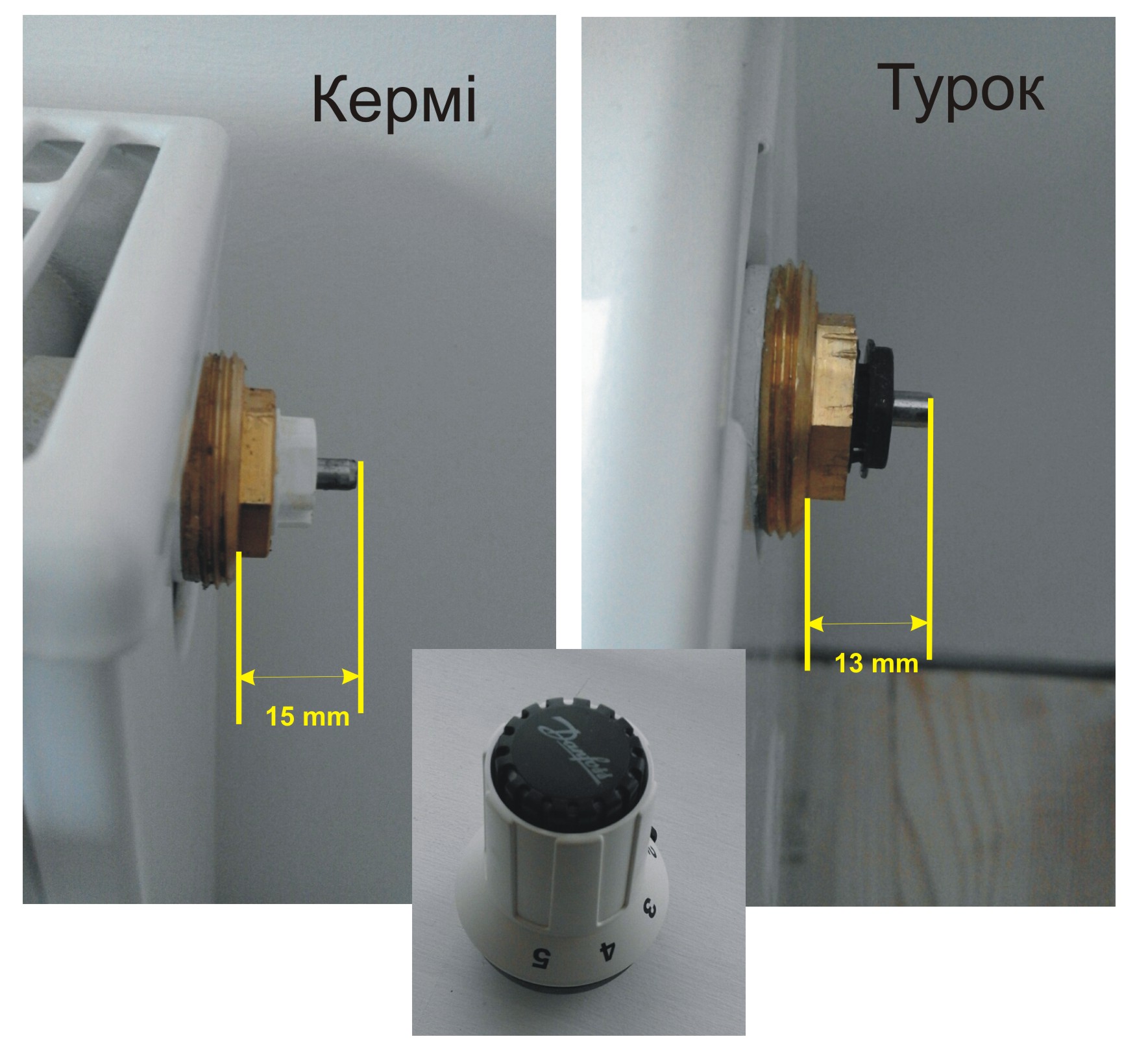

Виникла наступна ситуація. З радіаторами опалення Кермі, які мають вмонтовані клапани, придбав як комплект термоголовки Danfos. Встановив - працює чудово. Вирішив спробувати ту ж головку втсановити на інший радіатор, турецький (якщо не помиляюсь) і склалось враження що регулює не добре. Різниця як виявилось в довжині штока клапана (див фото). У випадку з Кермі відстань від різьби ко кінця штока 15 мм, у турецького радіатора - 13.
Питання - наскільки це критично ? Якщо критично - чи не можна якимось чином підрегулювати цю відстань ?

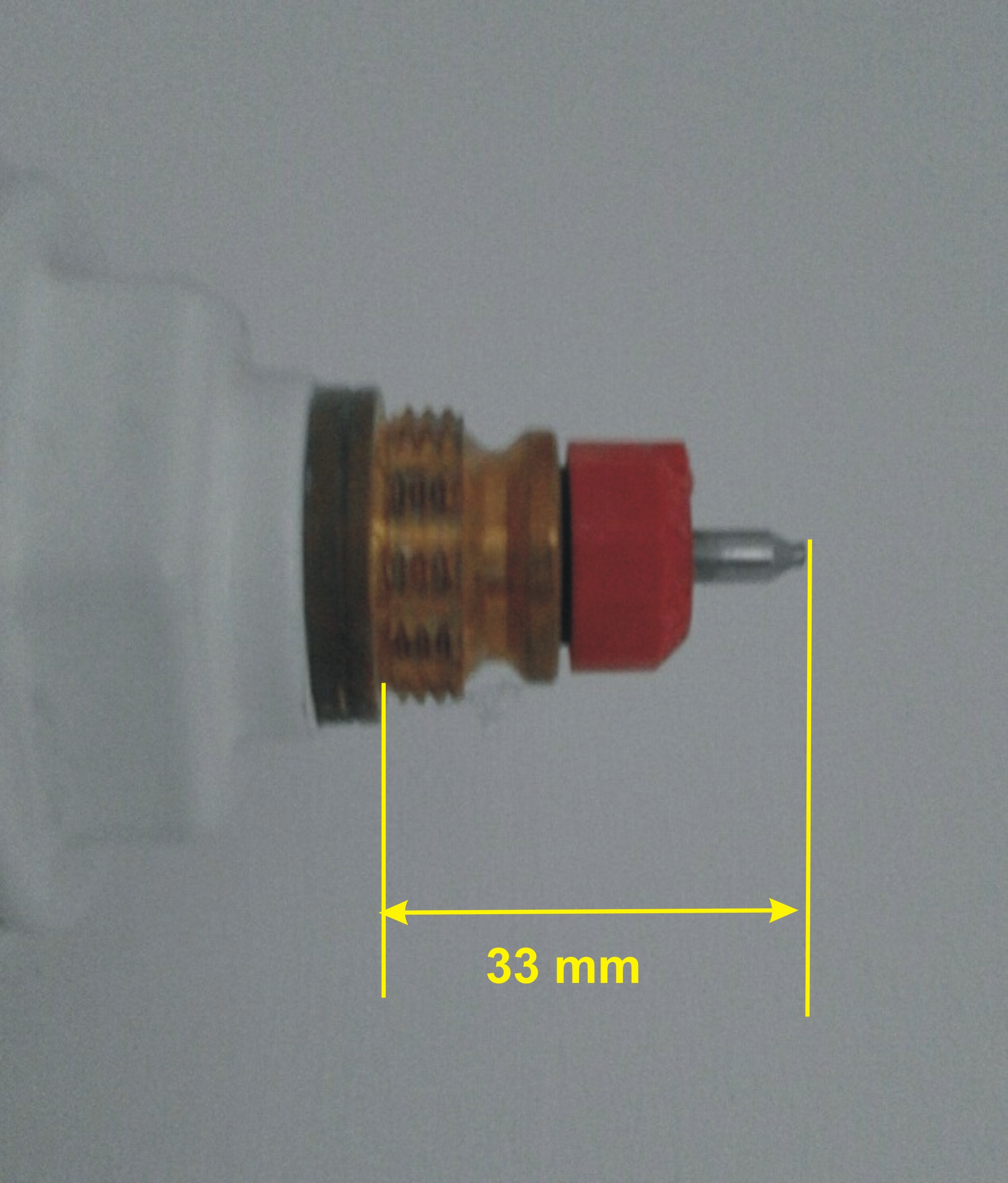

Яка темоголовка підійде до клапана як на другому фото (це дизайновський радіатор) ?
Там від кіця різьби і до кінця штока відстань цілих 33 мм.

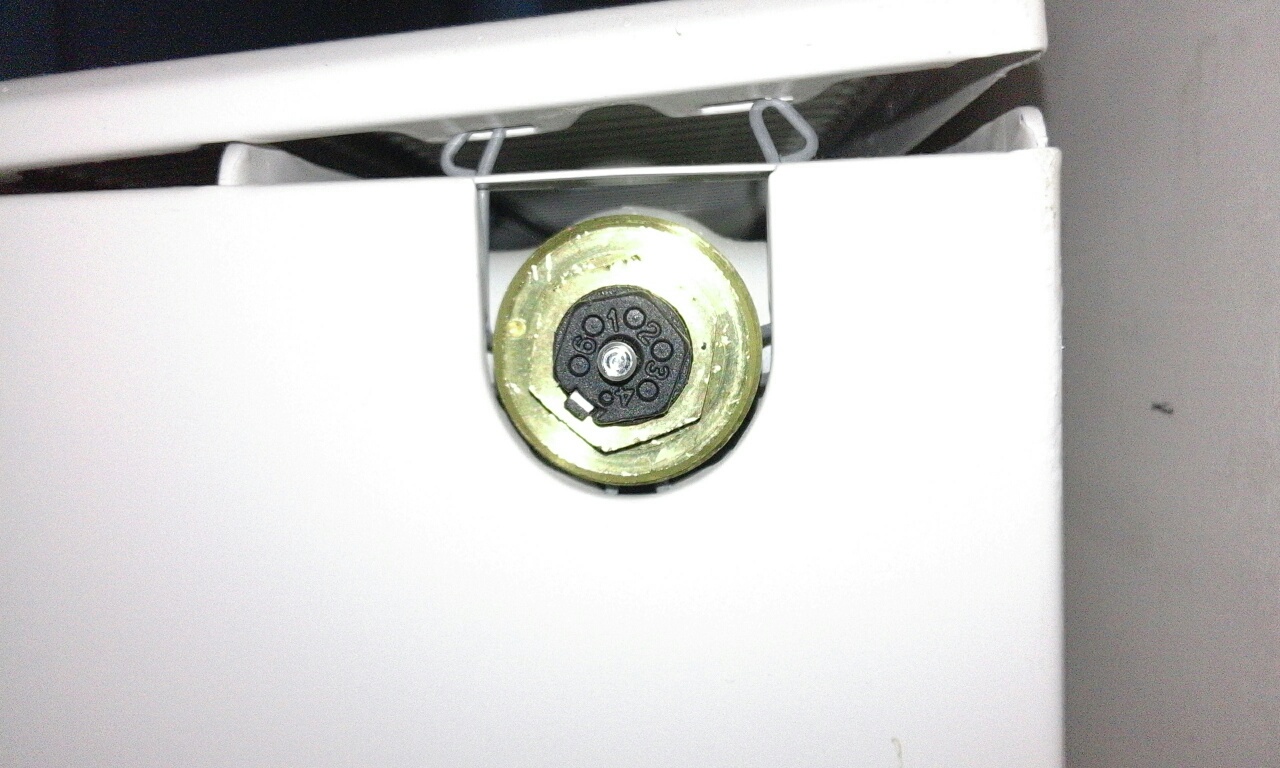

Радіатори з нижнім підключенням і клапани вкручені прямо в радіатори. Головки регулювальні мають гайки за допомогою яких накручуються на клапани.
Стосовно реглювання як в кінці на відео, то може це можна робити от тією чорною пластмаскою що видно на фото ?
Подрегулировать нельзя, можно проверить или перекрывается клапан головкой
І ще питання "під шумок".
Скорее всего либо что-то уникальное свое и нестандартное типа дизайна шлоссера, либо герцовскаяч игрушка

ось ще вигляд з торця
Чи перекривається клапан повністю головкою буду досліджувати :).
Але коли ставите головку на позицію "5", то вона просто "бовтається"...тобто явно є відстань між кінцем штока та головкою.
Напевно оптимально буде на тих 2 мм зробити насадочку на шток - таким чином продовживши його і на тому питання буде закрите Ж-)
