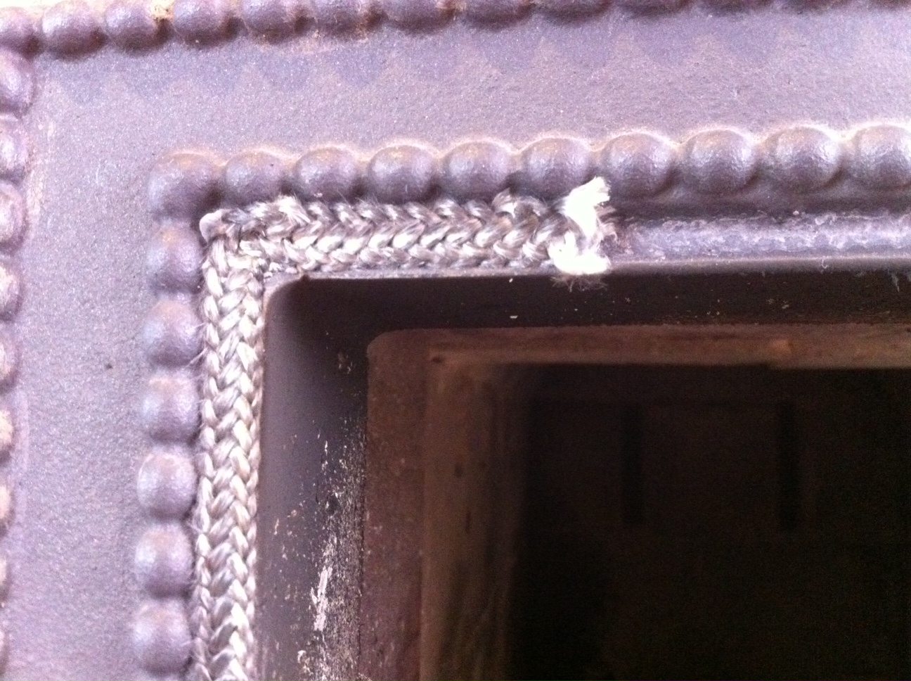

Communica Опубліковано: 23 вересня 2016 Поділитись Опубліковано: 23 вересня 2016 Речь о такой дверце: www.svt-kamin.kiev.ua/kaminnye-dverczy/kaminnaya-dvercza-germetichnaya-svt-405.html Дети оторвали уплотнительную термостойкую веревочку. Теперь в комнату травит угарный газ. Где можно купить такую же ленточку и чем можно приклеить? Или чем заменить, с учетом жаропрочности материала? К поставщику обращалась, в наличии нет. Посилання на коментар Поділитися на інших сайтах More sharing options...
serj2s Опубліковано: 23 вересня 2016 Поділитись Опубліковано: 23 вересня 2016 В Эпицентре продают, разной толщины. может в где еще в интернете есть Посилання на коментар Поділитися на інших сайтах More sharing options...
Communica Опубліковано: 23 вересня 2016 Автор Поділитись Опубліковано: 23 вересня 2016 Именно жаростойкую? В каком хоть отделе искать? Ни в одном местном строймаге о фурнитуре для печей от SVT и не слышали. Посилання на коментар Поділитися на інших сайтах More sharing options...
serj2s Опубліковано: 23 вересня 2016 Поділитись Опубліковано: 23 вересня 2016 Именно жаростойкую? В каком хоть отделе искать? Ни в одном местном строймаге о фурнитуре для печей от SVT и не слышали. в отделе где продают печи, камины. Видел в магазине на Кольцевой, могу сегодня посмотреть в магазине на Братиславской. вот в интернете teploluks.com.ua/shop/category/dvertsy-dlia-kaminov topkamin.com.ua/acsessyar.html Ремонтный комплект THERMO KIT (шнур + клей) вот сдесь цена приятная, но думаю стоит уточнить aldentrade.com.ua/komplektuyushchie/lenta-samokleyushhayasya-termoustojchivaya 1 Посилання на коментар Поділитися на інших сайтах More sharing options...
serj2s Опубліковано: 23 вересня 2016 Поділитись Опубліковано: 23 вересня 2016 в эпицентре есть самоклеющаяся и нет, продают на отрез примерно 20 - 35грн за метр, есть какойто силикон 285гр, 1 Посилання на коментар Поділитися на інших сайтах More sharing options...
genas45 Опубліковано: 30 вересня 2016 Поділитись Опубліковано: 30 вересня 2016 Такую "веревочку" можно приобрести в магазине "Фидер"(все для печей и каминов0 на Червонопрапорной 32. не знаю, как сейчас она называется, после декоммунизации. Там много сечений, выбирите какая Вам надо или лучше позвоните и спросите Посилання на коментар Поділитися на інших сайтах More sharing options...
