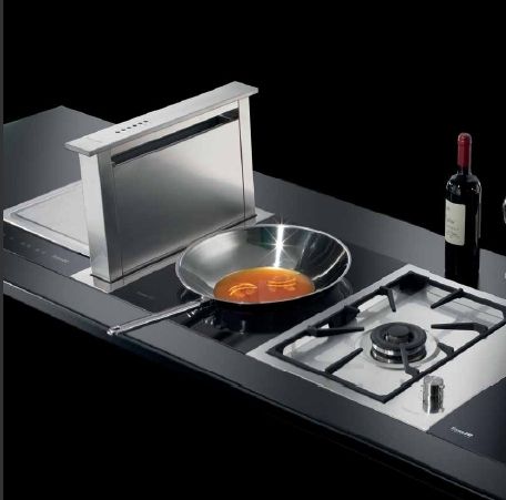

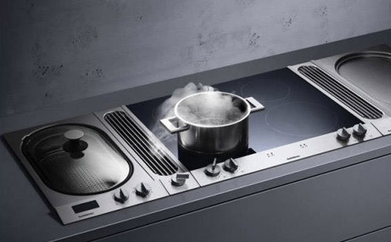

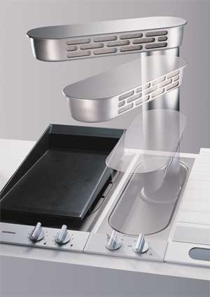

SON Опубліковано: 23 вересня 2016 Поділитись Опубліковано: 23 вересня 2016 выкидывать 1000 кубов за час. 1. Вытяжка не работает часами, обычно 30-40 минут че-нить пожарить. 2. 1000 кубов - это максимум, который зачастую тож не нужен. Так шо не все так страшно. :D Однако стоит прибавить и площадь на которой лестница находится и холл, тк между ними нет дверей, итого площадь около 60-70 м . Площадь к производительности вытяжки не имеет никакого отношения. Можно смотреть и в сторону таких. Посилання на коментар Поділитися на інших сайтах More sharing options...
