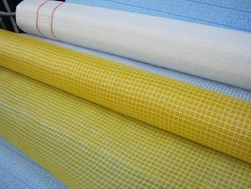

В общем, ситуация такая: 4 года назад перекрыли дом металлочерепицей. Мансардный этаж, двускатка ~120м2. Металлочерепицу взяли неплохую (Прушински), а вот гидробарьер, судя по всему, говняный. Я тогда был совсем зеленый в стройке, и во всех вопросах просвещаться не успевал, так что получилось, как получилось. Короче, уже сейчас, через 4 года после перекрытия местами вижу явные признаки рассыпания гидробарьера. В перспективе этаж планируется как жилой/отапливаемый. Крыша все еще не утепленная.
Подскажите, пожалуйста, как поступить в такой ситуации (если это обсуждалось, буду благодарен за ссылки)? Допустимо ли перед укладкой ваты закрыть всю поверхность крыши снизу, огибая стропила, новой мембраной? Заранее спасибо.

Такое решение я не поддерживаю. Возможен ли у вас демонтаж МЧ? Рекомендую все же сделать это - демонтаж МЧ, обрешетки контр-реек (если они там вообще есть, а если нет, то тем более нужно делать демонтаж и тратить деньги). Это будет стоить на вашем доме в районе 600-800 долларов.
Все остальное - мягко сказать - бред. Я понимаю, что не удобно, обидно и так далее, но, тут, ничего не поделать, была ошибка - есть проблема - ее нужно решать.
П. С. Чисто теоретически допускаю такой вариант (хоть это тоже все такое неправильное, но мы делали такой вариант с керамикой и битумкой где демонтаж очень дорогой, но эти материалы не образуют конденсат как МЧ) - вырезать старый гидробарьер изнутри полностью и методом аппликаций вклеить на место пленки мембрану. Но, место стыка мембраны к стропилке будет не защищено, стропильная система будет постоянно под воздействием влаги. Проблема огибания мембраной - в водоотводе воды в карнизе, в накоплении влаги в изгибах, не защищенности стропильной система и так далее

Мое имхо лучше не огибать, а уложить между стропил закрепив по бокам рейкой. Уделить внимание узлу мауэрлат/карниз. Если есть контррейка, то можно мембрану завести на гидро в районе мауэрлата... если нет то геморно, но решаемо.

Во 1,2,3,4-х заниматься рукоблудием с мембраной ни к чему хорошему не приведет - ваше лоскутное одеяло будет негерметично, а стропила не будут 100% защищены. Да я и на 99,99% уверен что у вас и до этого гидрик не был проклеен. Плюс саморез надо брать обязательно новый и длиннее предыдущего.
Заниматься демонтажем и набивкой новой мембраны вам выльется минимум в 8-10тыщ гривен наемных работ + новые саморезы, ленты самоклейки и по мелочам.
Как вариант обязательно поставьте несколько обычных вентиляционных вентилей на коньке.
Когда определитесь с планами на будущее, в любом случае вы будете делать новый каркас для внутренней обшивки, утеплите его правильно и все.
А потом уже лет через 20-30, но не факт, лезьте на верх и держите в кармане пачку денег.
Гидробарьер обычно сыпется потому что он г, не стоек к уф, не выдерживает высоких температур летом идущих от металла.
А любой нормальный кровельщик не должен давать гарантию на кровлю с гидробарьером.

Большое спасибо за советы - некоторые варианты для меня были неочевидны. По крыше - простая двускатная. Конструкция также простая :( - стропила и обрешетка. Перекрывать, к сожалению, наверное, не мой вариант.
Если я правильно понял, при попытке решить проблему новым слоем мембраны проблема в изоляции стропил (утеплитель-то изолировать от влаги снаружи вроде как получится). И если огибать их, то влага будет спускаться именно по этим изгибам, увлажняя стропило по всей ширине.
Т.е. самым бюджетным и эффективным (насколько вообще сюда катит это слово) вариантом есть уложить мембрану между стропил (вдоль, а не поперек, как гидробарьер), закрепив ее рейкой (DEN24). При таком варианте влага, по идее, будет попадать только на поверхность стропила, обращенную к металлочерепице (но гидробарьер все-таки не полностью рассыпался - какую-то часть воды он, наверное, будет задерживать), и оно вряд ли сгниет сильно быстро.

А у вас именно гидробарьер или все таки супердиффузионная мембрана?
Как выглядит? Можете сделать фото рассыпающихся участков?

Именно гидробарьер. Сори, фоткать/скидывать долго, вот фотка из сети - на вид у меня сходный материал. Где-то под 4/5 площади крыши уложен желтый, процентов 20 белый. Белый, кстати, вроде как и не сыпется пока. А вот желтый - он на вид вроде бы и целый, но везде, где пальцем поводишь, "квадратики" пленки отделяются от волокон.
Окна есть, с обоих фронтонов (точнее, на одном окно и дверь на балкон, на втром 2 окна). Это вы насчет облучения барьера УФ через окна, изнутри, или в контексте вентилируемости помещения (в перспективе)?
Гидро демонтировать необходимо
А почему? Остатки гидробарьера будут мешать испарению влаги с поверхности мембраны?
Зачем хлам на кровле... она же и дальше будет разрушаться...
И вентиляции и испарению будет мешать.
