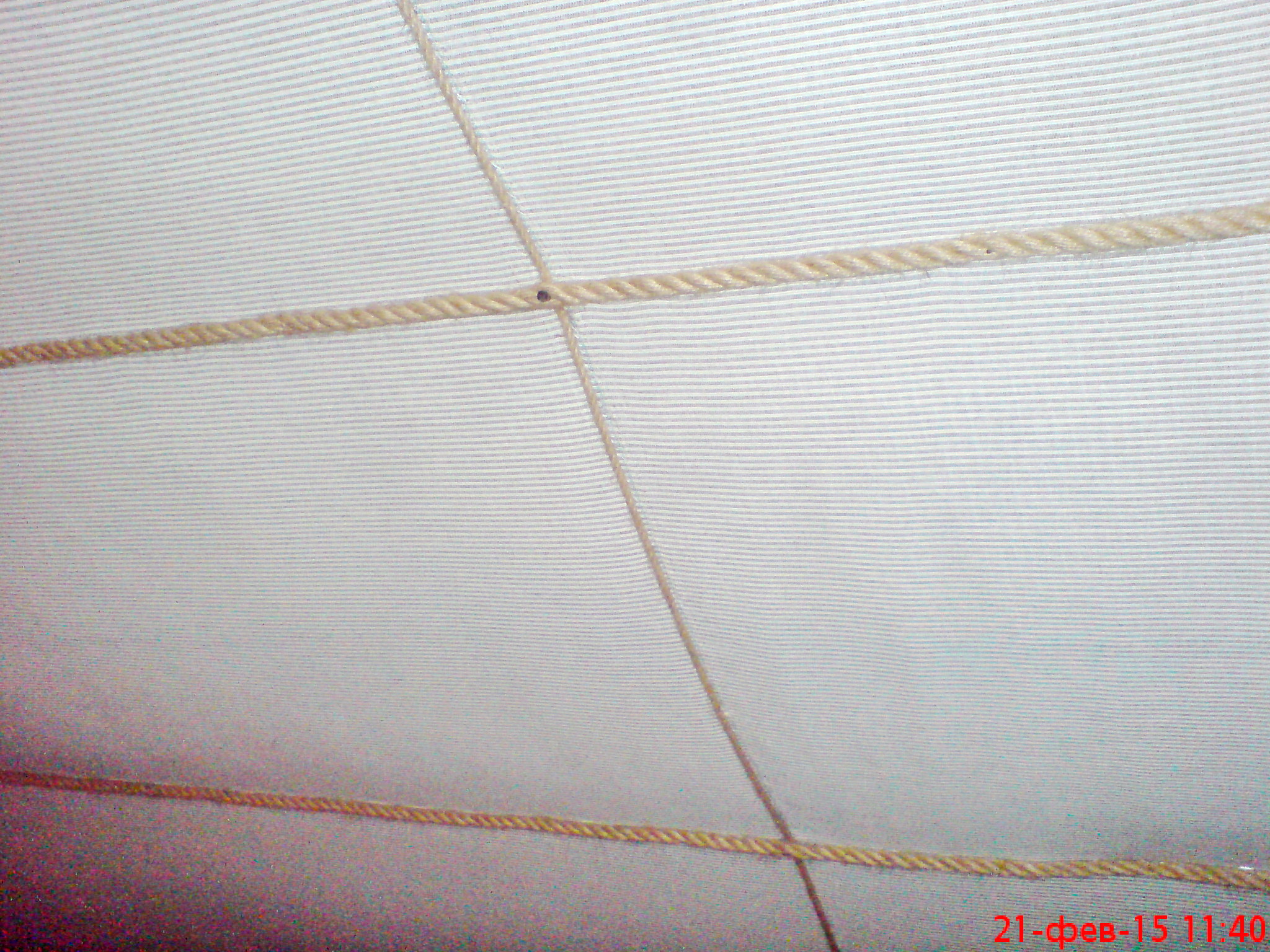

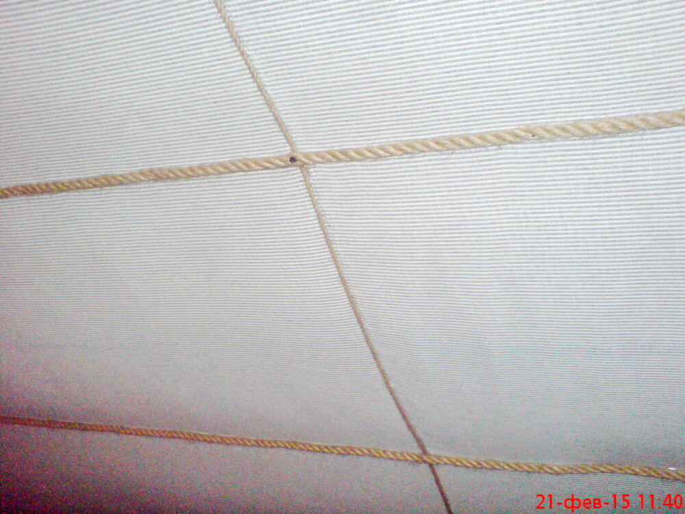

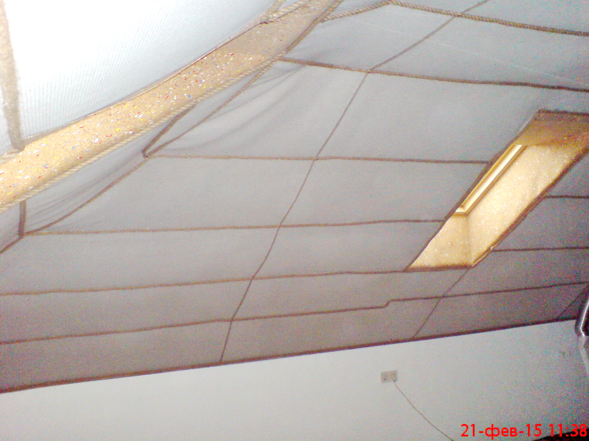

Если позволяет интерьер - обратите внимание на ткань. Себе делал "а-ля мешковина".
Такого я ещё не видел. Оригинально, но если честно, не впечатлило.
Себе такого делать не буду по нескольким причинам: во-первых, трудно добиться отсутствия провисания ткани, во-вторых, незаконченный вид (у меня сейчас вроде такого же, но с пленкой с надписью "паробарьер"), в третьих не практично, пыль садиться, а постирать нельзя, защиты или утепления - тоже никакого...
