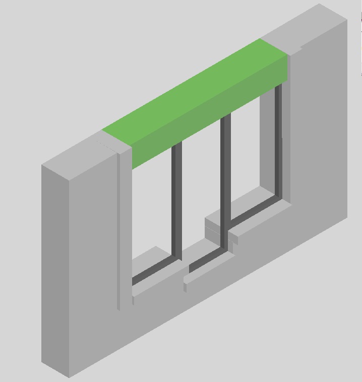

Здравствуйте, подскажите, пожалуйста, как делается отлив на сложных окнах, чтобы было красиво и практично. Спасибо.
Прикладываю скрин. В AutoCADе, к сожалению, нельзя загрузить. Можете просто идею подать или начертить схематично на бумаге.
В принципе, три отдельных отлива с боковыми заглушками тут и смотреться будут нормально, и функцию свою выполнять. ИМХО.
Не могли бы Вы, пожалуйста, скинуть фото где примерно похожее сделано? или схематично дать. 3 отдельных отлива понятно, именно как боковую часть заделать, чтобы ничего не протекало и всё работало как надо.
Фото не нашёл, но подобные случаи не редкость на т.н. балконных дверях - "чебурашках". Единственное отличие - посередине дверь, а не окно. В Вашем случае верхние отливы можно сделать чуть пошире. Отливы должны быть с боковыми заглушками.
Тогда вода с верхних будет стекать вперёд.
