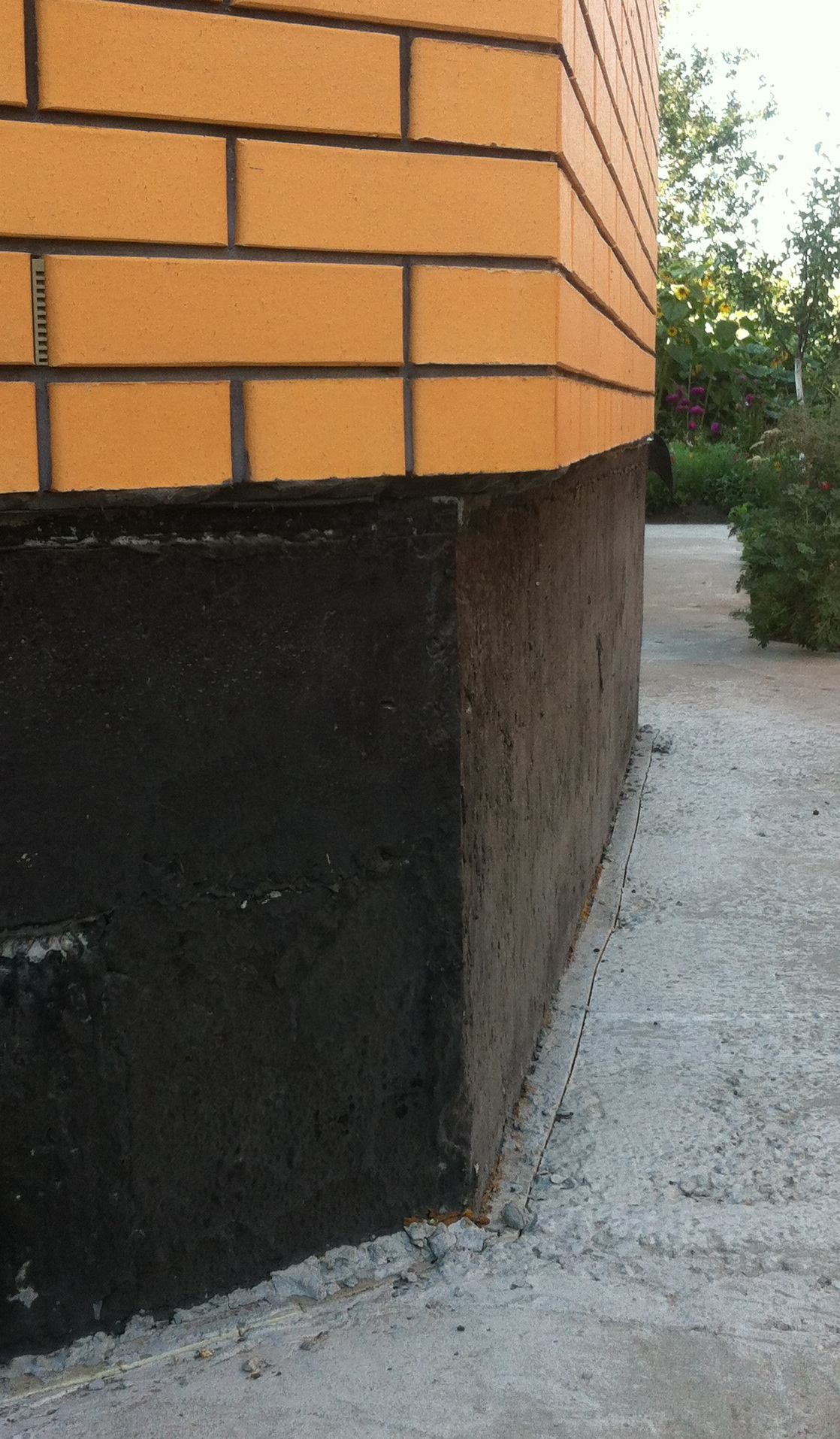

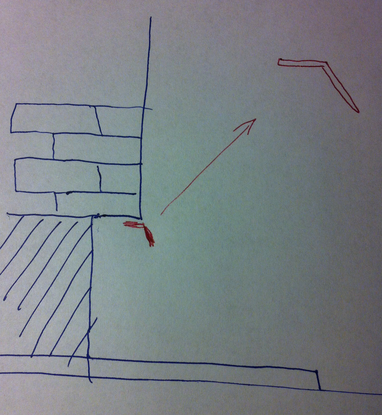

Добрый день,
требуется такой совет:
бетонный фундамент, лицевой кирпич, отмостка бетонная (утепленная), между фундаментом и отмосткой ЭППС 3 см (на глубину пирога отмостки).
- по фундаменту - перепад выступа лицевого кирпича (выступ 2-8 см), это можно выровнять разной толщиной ЭППС. Хочется хорошо утеплить, особенно там, где малый выступ кирпича. ЕСТЬ ли карнизы, отливы не из черного металла, что б не ржавели?
- чем лучше финально облицевать: клинкерная плитка, пиленный песчанник или штукатурка?

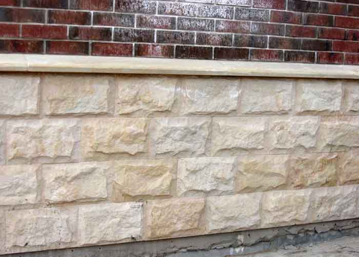

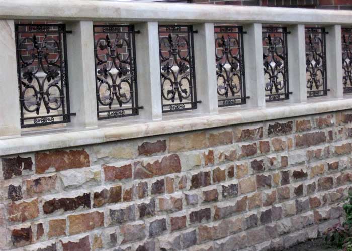

Утепляйте плитами ЭППС, дальше хороший вариант диким камнем (андезит) на клей для керамгранита, верхнюю полку свободно покрывайте по периметру тем же камнем (полосками) шириной до 8-10 см (из опыта). Можно даже разной ширины по разным стенам (например, с разных сторон дома). Камень покроете специальным лаком (мокрый камень). Надежно, долговечно, красиво. Вариантов отделки цоколя на любой вкус, главное применить хорошие материалы, предназначенные для цоколя, выбор за Вами.
Правильно подсказывает "ДОД" из песчаника красиво будет смотреться, так же из него отливы под наклоном, пример-фото....
