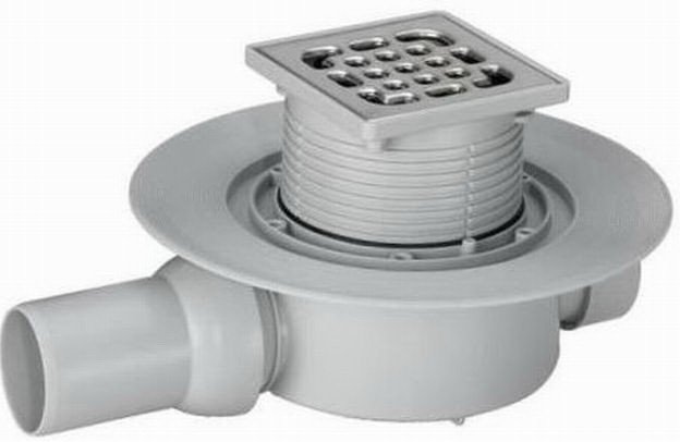

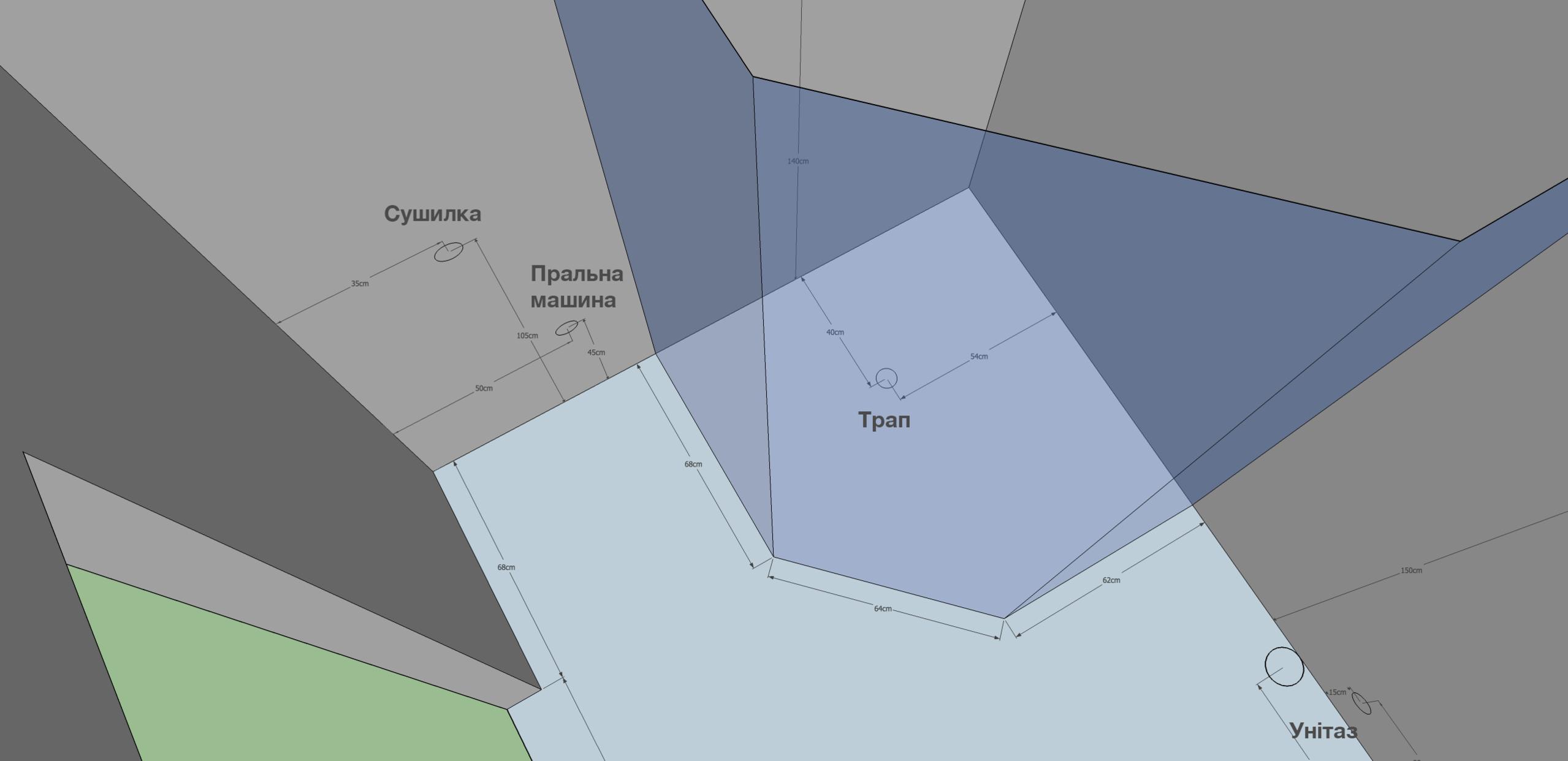

finansist9999 Опубліковано: 14 вересня 2016 Поділитись Опубліковано: 14 вересня 2016 Сабж. Новостройка, в ванной стяжки нет, перепад с коридором 5см. Для вывода трапа под душевую без поддона - прийдется поднимать на 10-12см на пьедестал и сверху ставить стеклянные двери. Стойку для душа хочу старую проверенную Welle Kate за 4700грн Трап хочу Wiegа с сухим затвором 10x10 за 700 грн двери хочу стеклянные. Фурнитуру куплю у вот этих sf.ua/ потом по их чертежам отдельно куплю где-то в Киеве стекло? (надеюсь с этим проблем не будет? так ведь?) и найду кто сможет смонтировать. высоту стекла хочу 220см + поддон поднимет на 10-12см фотки будущей планировки ванной прикрепляю. Вопросы: 1. как лучше сделать уклон к трапу? мозаикой? как со стыками затирки, вода просачиваеться? 2. по гидроизоляции что - по стяжке уже готовой перед укладкой плитки купить разведенную кнауф в ведре или церезит насыпную и промазать весь поддон а затем уже ложить плитку? 3. трап располагаю прямо под лейкой душевой стойки. верно? Посилання на коментар Поділитися на інших сайтах More sharing options...

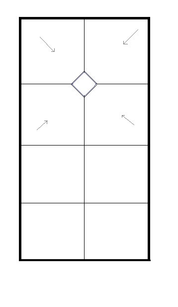

мастерок Опубліковано: 15 вересня 2016 Поділитись Опубліковано: 15 вересня 2016 Вообще то ответы на Ваши вопросы есть в соответствующей темке,но можно и повторится.Начну сразу с 3 пункта-я всегда рекомендую ставить трап в дальнем углу кабины,,связано это с тем,что если трап стоит в центре,то при облицовке любой плиткой,кроме мозаики,необходимо делать диагональные резы.Если трап в углу,то проворачивается вся плоскость и всё выглядит намного эстетичнее,облицовывать можно любой плиткой.Затирка должна быть только эпоксидная,гидроизоляция с заходом на стену и проклейкой лентой всех ответственных узлов,к примеру kiilto-profi.ru/catalog/gidroizolyaciya/kiilto_fiberpool.html Кстати,унитаз я бы поставил по диагонали,в идеале-прямо в угол с угловым бачком.Места возле умывальника будет больше да и будет гармонировать с входом в душкабину. 2 Посилання на коментар Поділитися на інших сайтах More sharing options...
finansist9999 Опубліковано: 15 вересня 2016 Автор Поділитись Опубліковано: 15 вересня 2016 Вообще то ответы на Ваши вопросы есть в соответствующей темке,но можно и повторится.Начну сразу с 3 пункта-я всегда рекомендую ставить трап в дальнем углу кабины,,связано это с тем,что если трап стоит в центре,то при облицовке любой плиткой,кроме мозаики,необходимо делать диагональные резы.Если трап в углу,то проворачивается вся плоскость и всё выглядит намного эстетичнее,облицовывать можно любой плиткой.Затирка должна быть только эпоксидная,гидроизоляция с заходом на стену и проклейкой лентой всех ответственных узлов,к примеру kiilto-profi.ru/catalog/gidroizolyaciya/kiilto_fiberpool.html Кстати,унитаз я бы поставил по диагонали,в идеале-прямо в угол с угловым бачком.Места возле умывальника будет больше да и будет гармонировать с входом в душкабину. сразу пару вопросов - 1. по моему плану можете отметить крестиком или сказать в какой углу ставить трап? какой из них дальний? извините за глупый вопрос. тот угол что между стенами? но вплотную же не получиться к стене - там же круглый фланец вокруг трапа, прикрепляю фото. 2. можно ссылку на эту ленту для проклейки? и на фото или видео готового результата - буду сам все контролировать. и пример затирки название Посилання на коментар Поділитися на інших сайтах More sharing options...
мастерок Опубліковано: 15 вересня 2016 Поділитись Опубліковано: 15 вересня 2016 Не умею я крестики ставить,а угол у Вас там только один,он же является дальним-между стенами.Трап и не должен ставится впритык к стенам,как раз фланец и задаст Вам необходимый зазор для отвода воды от стен.Хотя в Вашем случае толку от того фланца 0-посмотрите внимательно документацию по трапу,уверен на 100% что Вы не будете заказывать дополнительный прижимной фланец и делать полный пирог,т.к. смысла в этом нет. Ссылку с фото и видео я Вам дал,неужели лень открыть и посмотреть???Там весь процесс гидроизоляции и применения ленты.Эпоксидная затирка ЛЮБАЯ,к примеру тот же Литокол 1 Посилання на коментар Поділитися на інших сайтах More sharing options...
loader Опубліковано: 15 вересня 2016 Поділитись Опубліковано: 15 вересня 2016 рекомендую ставить трап в дальнем углу кабины,,связано это с тем,что если трап стоит в центре,то при облицовке любой плиткой,кроме мозаики,необходимо делать диагональные резы. "кабина" 90х90, плитка 45х45, трап в центре, без диагональных резов. как делать показал мастеру выложив уклоны маяками и плитку на них. пока не живем но все работает нормально (душ пользую). (но это видимо не случай ТС). 1 Посилання на коментар Поділитися на інших сайтах More sharing options...
finansist9999 Опубліковано: 16 вересня 2016 Автор Поділитись Опубліковано: 16 вересня 2016 "кабина" 90х90, плитка 45х45, трап в центре, без диагональных резов. как делать показал мастеру выложив уклоны маяками и плитку на них. пока не живем но все работает нормально (душ пользую). (но это видимо не случай ТС). фото покажите? а мы мозаикой наверное сделаем и в дальний угол хотел уже заказывать ВИЕГО с сухим затвором. Но продавец убедил взять попробовать вот это чудо McAlpine xn--80aanbpmsbntco4bi.com/p239272984-trap-dlya-dusha.html думаю решусь и попробую. очень уж он его рекоммендует. Посилання на коментар Поділитися на інших сайтах More sharing options...
мастерок Опубліковано: 16 вересня 2016 Поділитись Опубліковано: 16 вересня 2016 "кабина" 90х90, плитка 45х45, трап в центре, без диагональных резов. как делать показал мастеру выложив уклоны маяками и плитку на них. пока не живем но все работает нормально (душ пользую). (но это видимо не случай ТС). Вполне может быть если идеально совместить диагонали с плиточным швом,но это частный случай. Добавлено через 4 минуты фото покажите? а мы мозаикой наверное сделаем и в дальний угол хотел уже заказывать ВИЕГО с сухим затвором. Но продавец убедил взять попробовать вот это чудо McAlpine xn--80aanbpmsbntco4bi.com/p239272984-trap-dlya-dusha.html думаю решусь и попробую. очень уж он его рекоммендует. Ну если решать по серьёзному,то обратите внимание на Равак,там в отличие от двух вышеприведённых трапов комплектация полная,с прижимным фланцем,да и решётка не бляшка,а конкретная нержавейка толщиной где то 5 мм. Посилання на коментар Поділитися на інших сайтах More sharing options...

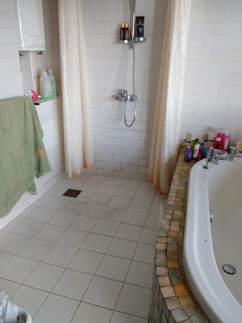

Propeller Опубліковано: 17 вересня 2016 Поділитись Опубліковано: 17 вересня 2016 Квадратик слива лучше располагать в стороне от места стояния под душем. Удобней. Топтание по решетке может её слегка деформировать. А если концентрироваться при принятии душа на "не наступить на решетку", то это отвлекает от удовольсвия. Ниже фото 15-ти лет эксплуатации. Как видите на месте стояния даже плитка уже слегка поизносилась. Посилання на коментар Поділитися на інших сайтах More sharing options...

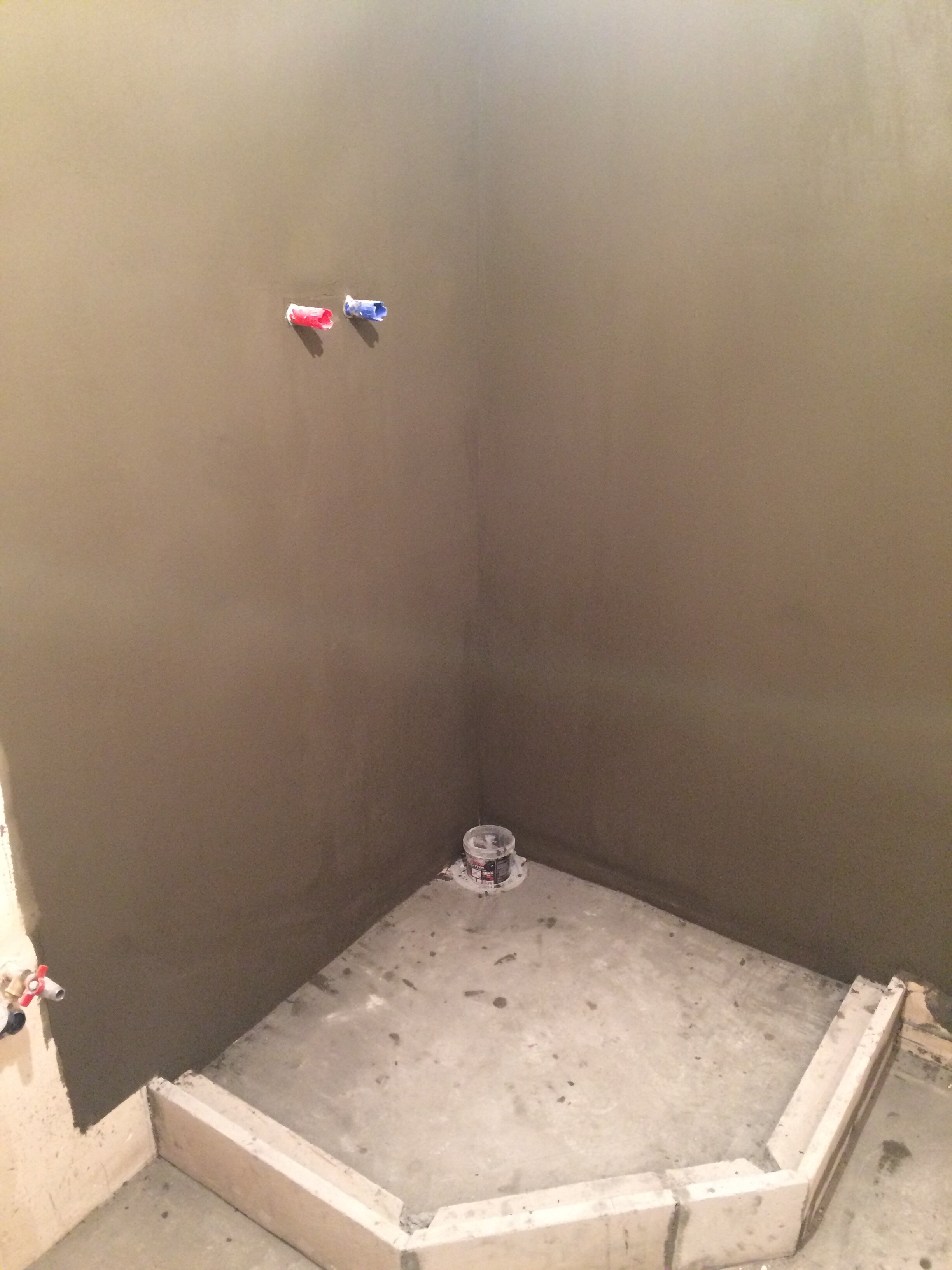

finansist9999 Опубліковано: 4 жовтня 2016 Автор Поділитись Опубліковано: 4 жовтня 2016 трап решил ставить в дальний угол между стен. Трап купил с супим затвором mcalpin Думаю из стяжки сделать пьедестал сразу по маякам с уклоном в 2см на 1метр + залить и стяжку (5см) в ванной и пьедестал одновременно. Армировать думаю не нужно - площадь ванной 3.7м у пьедестала хочу сделать бортик для облицовки в 1 мозаику. 1 кубик мозаики 1.5см - соответственно бортик по высоте 15мм и по ширине также. На него уже поставить закаленное стекло с дверью. Кто как думает - не сломается такой бортик? городить 10см х 10см - не эстетично картинку даю для общего понимания. трап на ней нарисован по старому в центре. решил делать в углу. думаю делать без лент - просто куплю 2 мешка крейзель 810 и промажу в два слоя все. Посилання на коментар Поділитися на інших сайтах More sharing options...
finansist9999 Опубліковано: 6 жовтня 2016 Автор Поділитись Опубліковано: 6 жовтня 2016 буду благодарен за ваши мнения и советы. Посилання на коментар Поділитися на інших сайтах More sharing options...

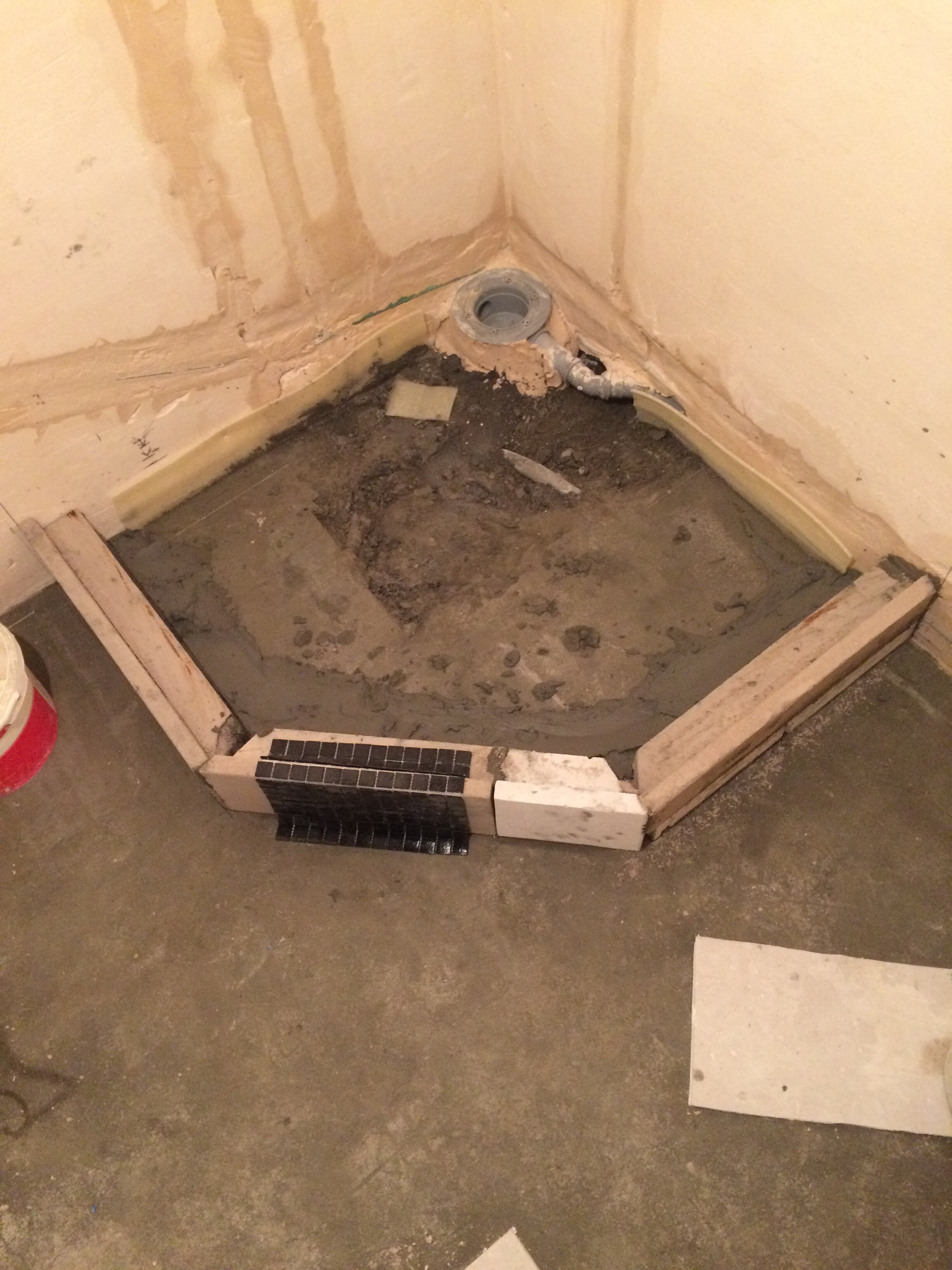

finansist9999 Опубліковано: 7 жовтня 2016 Автор Поділитись Опубліковано: 7 жовтня 2016 стяжку купили в мешках. в какие этапы лучше всего заливать? -стяжка 5см -пьедестал на ней под душевую кабину -бортик 15мм х 15мм на пьедестале на который будет ставиться стекло двери? как это все перевязать между собой и совместить с гидроизоляцией? Посилання на коментар Поділитися на інших сайтах More sharing options...
loader Опубліковано: 7 жовтня 2016 Поділитись Опубліковано: 7 жовтня 2016 фото покажите? фото нету, но както так большой плюс - отрезаются только углы плитки, одним резом. Вполне может быть если идеально совместить диагонали с плиточным швом,но это частный случай. ну трап выставлялся идеально и фиксировался после того дошли до пола, чтобы четко попасть. 1 Посилання на коментар Поділитися на інших сайтах More sharing options...
finansist9999 Опубліковано: 7 жовтня 2016 Автор Поділитись Опубліковано: 7 жовтня 2016 фото нету, но както так большой плюс - отрезаются только углы плитки, одним резом. ну трап выставлялся идеально и фиксировался после того дошли до пола, чтобы четко попасть. я уже вывел в угол ромбовидной кабины. муровать поддон на 8см над уровнем плитки прийдется. думаю края сделать (бортик 1.5см х 1.5см) и газоблока - сначала поставить а потом просто подрезать и прогидроизолировать и мозаикой обложить. Посилання на коментар Поділитися на інших сайтах More sharing options...

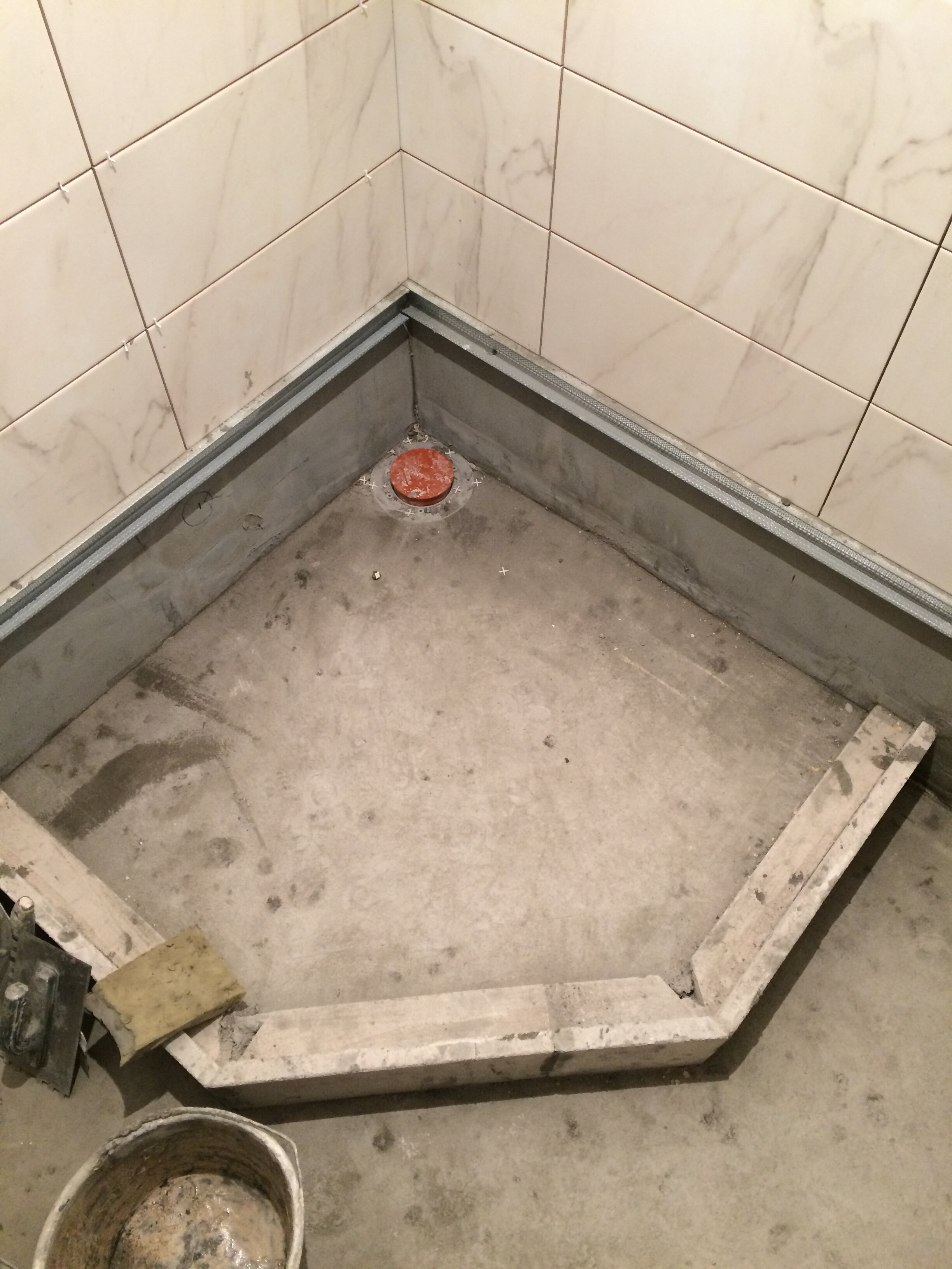

finansist9999 Опубліковано: 14 жовтня 2016 Автор Поділитись Опубліковано: 14 жовтня 2016 сделали вот так. сейчас заливаем стяжку в уровень с фланцем. затем все гидроизолируем крейзель 810, затем уже плиточник маяками сделает уклон 2см на 1м (вот тут думаю какими плоскостями его лучше сделать) из плиточного клея и уже на него будет класть мозаику (перед этим еще раз промазав гидроизолом. что скажете? Посилання на коментар Поділитися на інших сайтах More sharing options...
SIV Опубліковано: 24 жовтня 2016 Поділитись Опубліковано: 24 жовтня 2016 [ATTACH]531941[/ATTACH] сделали вот так. сейчас заливаем стяжку в уровень с фланцем. затем все гидроизолируем крейзель 810, затем уже плиточник маяками сделает уклон 2см на 1м (вот тут думаю какими плоскостями его лучше сделать) из плиточного клея и уже на него будет класть мозаику (перед этим еще раз промазав гидроизолом. что скажете? Крейзель 810 однокомпонентний. На форумі рекомендують для душових використовувати двокомпонентний 820. Посилання на коментар Поділитися на інших сайтах More sharing options...
finansist9999 Опубліковано: 24 жовтня 2016 Автор Поділитись Опубліковано: 24 жовтня 2016 Крейзель 810 однокомпонентний. На форумі рекомендують для душових використовувати двокомпонентний 820. пізно. позавчора зробили 810 створив окрему тему по пошуку фірми по склу і фурнітурі для душових дверей www.stroimdom.com.ua/forum/showthread.php?t=206138 може кому буде цікаво 1 Посилання на коментар Поділитися на інших сайтах More sharing options...

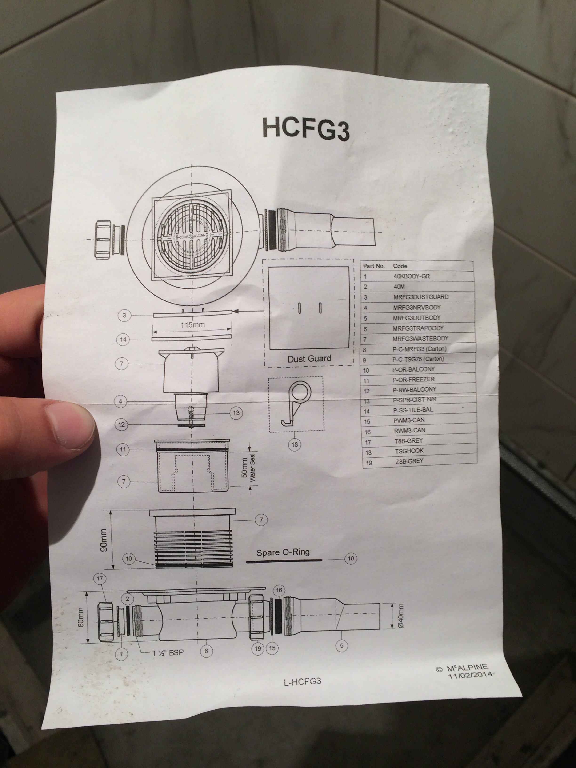

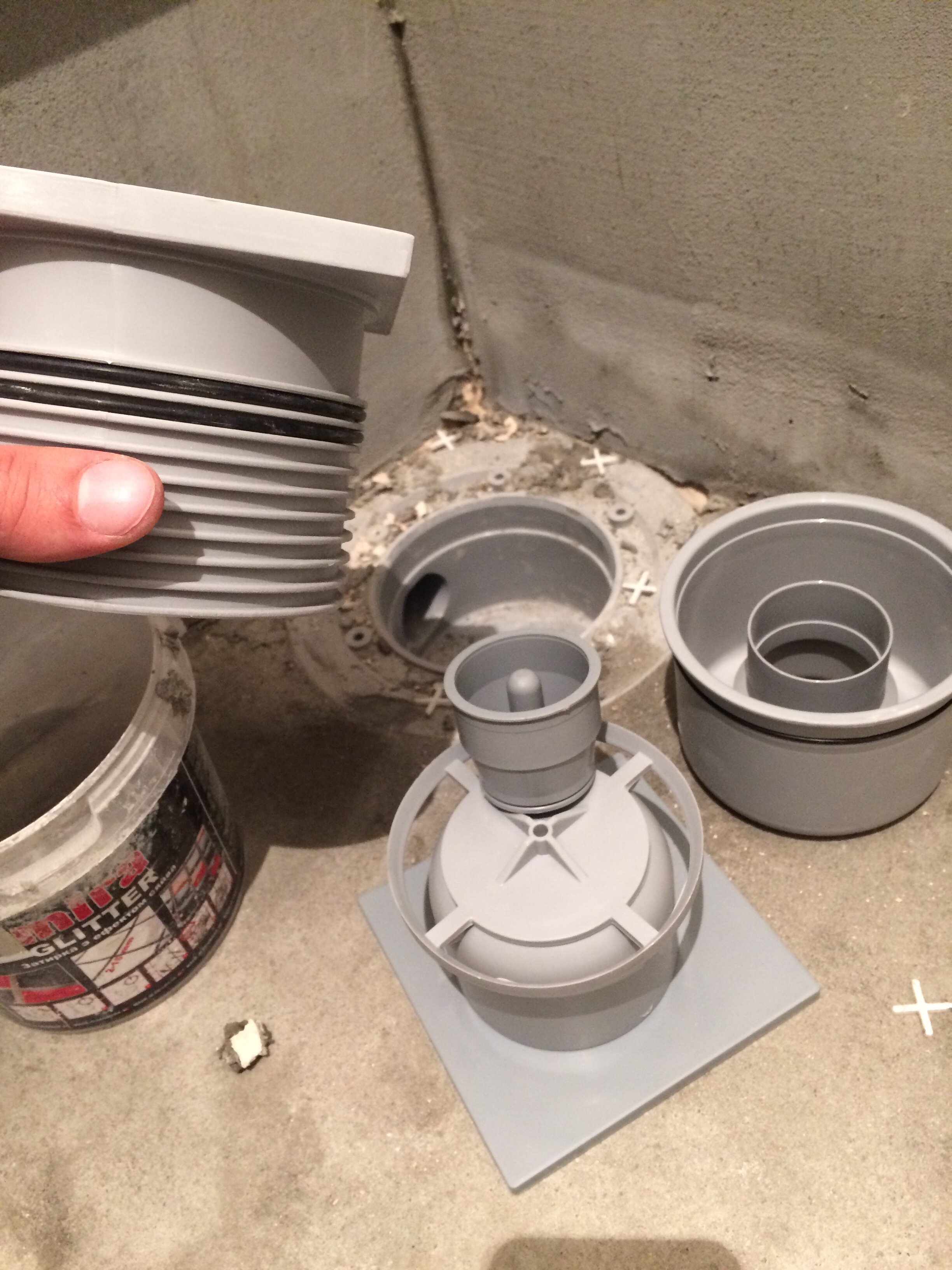

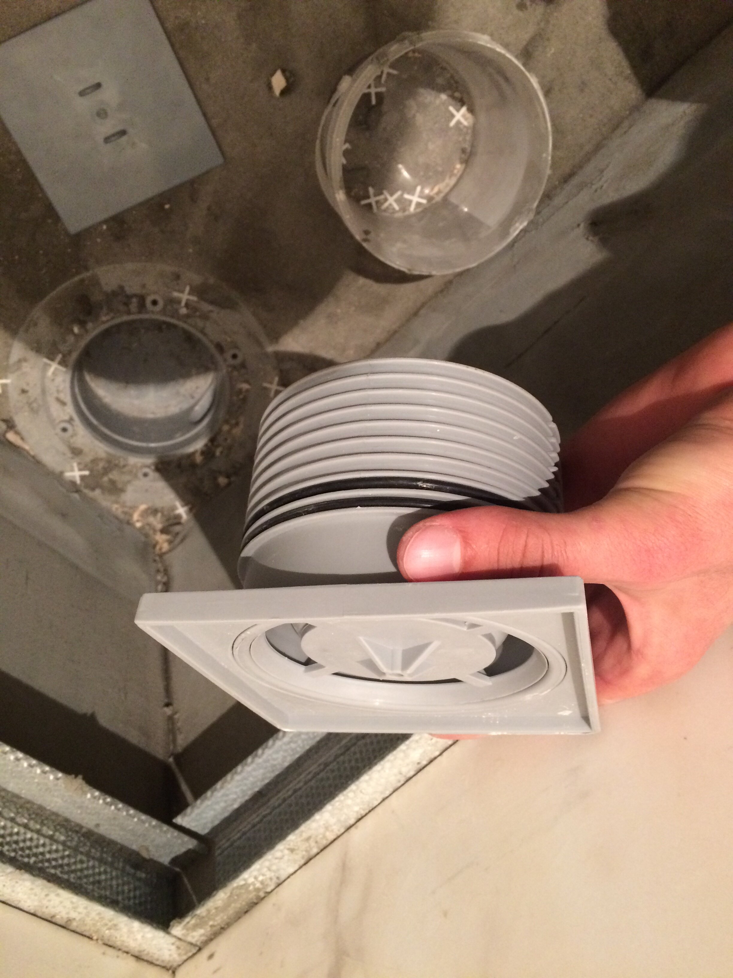

finansist9999 Опубліковано: 31 жовтня 2016 Автор Поділитись Опубліковано: 31 жовтня 2016 вот такой вот трап у меня не могу понять куда одевать вторую резинку черную? или она запасная? Посилання на коментар Поділитися на інших сайтах More sharing options...

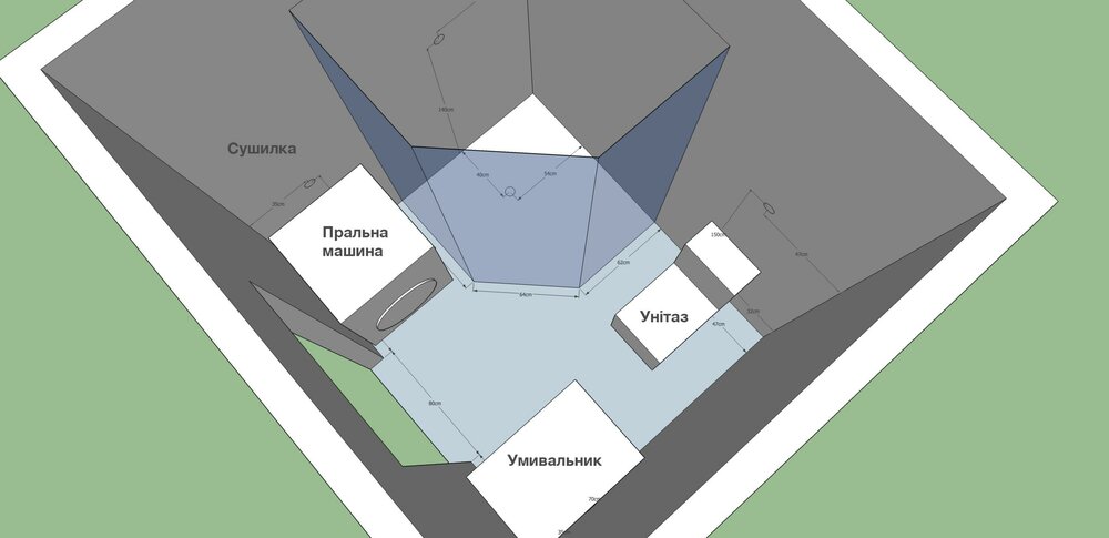

vk05 Опубліковано: 1 листопада 2016 Поділитись Опубліковано: 1 листопада 2016 Я так понимаю, двери посредине? При такой компоновке двери будут открываться только наружу, что не есть хорошо...При этом хуже, чем при открытии внутрь,будет работать уплотнитель под дверью, при выходе из душа, капли воды будут стекать на пол, и, самое главное, штатное положение двери кабины - открытое, для просушивания, при этом дверь, открытая внутрь - не мешает. Да, обратите внимание, когда будете укладывать плитку на порожке, сделайте небольшой уклон внутрь, иначе потом замучаетесь бороться с подтеканиями. 1 Посилання на коментар Поділитися на інших сайтах More sharing options...
finansist9999 Опубліковано: 1 листопада 2016 Автор Поділитись Опубліковано: 1 листопада 2016 Я так понимаю, двери посредине? При такой компоновке двери будут открываться только наружу, что не есть хорошо...При этом хуже, чем при открытии внутрь,будет работать уплотнитель под дверью, при выходе из душа, капли воды будут стекать на пол, и, самое главное, штатное положение двери кабины - открытое, для просушивания, при этом дверь, открытая внутрь - не мешает. Да, обратите внимание, когда будете укладывать плитку на порожке, сделайте небольшой уклон внутрь, иначе потом замучаетесь бороться с подтеканиями. пока только к этапу мозаики подходим. Насчет стеклянных дверей более плотно буду думать после обустройства поддона. Хотя пока рабочим вариантом остается потратить около 8к и заказать фурнитуру и стекло в "супермаркете фурнитуры" на подоле и смонтировать все самим. Добавлено через 1 минуту мраморную мозаику думаю затереть обычным мапеем или килто, эпоксидка боюсь чтобы не впиталась в камень. Гидроизоляция будет... проблем не должно быть. Посилання на коментар Поділитися на інших сайтах More sharing options...
finansist9999 Опубліковано: 3 листопада 2016 Автор Поділитись Опубліковано: 3 листопада 2016 Столько элитных сантехников читает форум, которые сотни раз ставили такие трапы - не поверю что ни один не может подсказать зачем там 2 резинки www.stroimdom.com.ua/forum/showpost.php?p=4074128&postcount=19 буду очень благодарен. не могу уснуть пока не узнаю. Посилання на коментар Поділитися на інших сайтах More sharing options...
