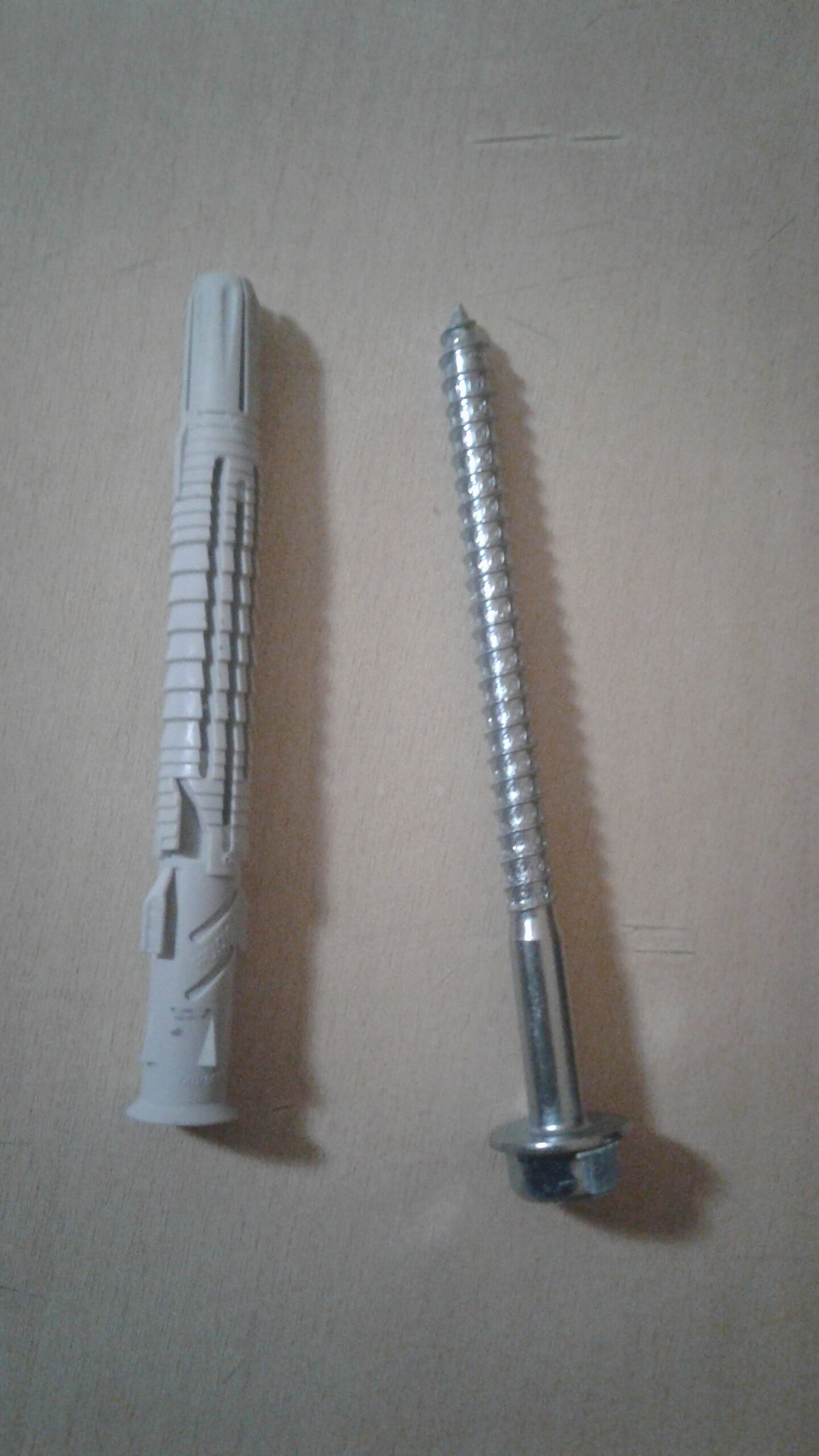

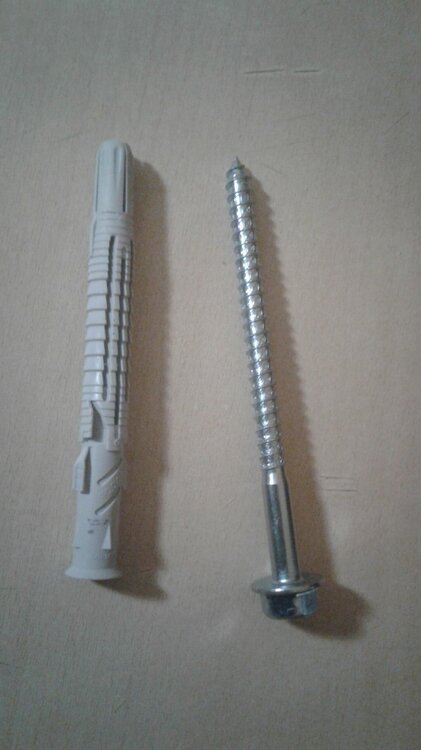

Интересуют варианты крепления вертикальных направляющих к газобетонным стенам. Про хим анкера знаю. Кто посоветует что-то из недорогого? Кто чему отдает предпочтение (пластиковые, металлические анкера)?
ось такі комплекти я використовую для газоблоку, держуть ідеально, правда в продажу є тільки в спеціалізованих магазинах по метизах
Про хим. анкера в газобетон забудьте, они используются для рыхлых и пористых материалов, в которых много тонких перегородок между которыми хим. анкер растекается. andreychik19761 правильно подсказал, Вам нужны дюбеля с винтами.
Также использую такие анкера, когда нужно повесить что-то существенное. Есть разной длины (я использовал максимум 200 мм). Их распирает и держится все отлично.
