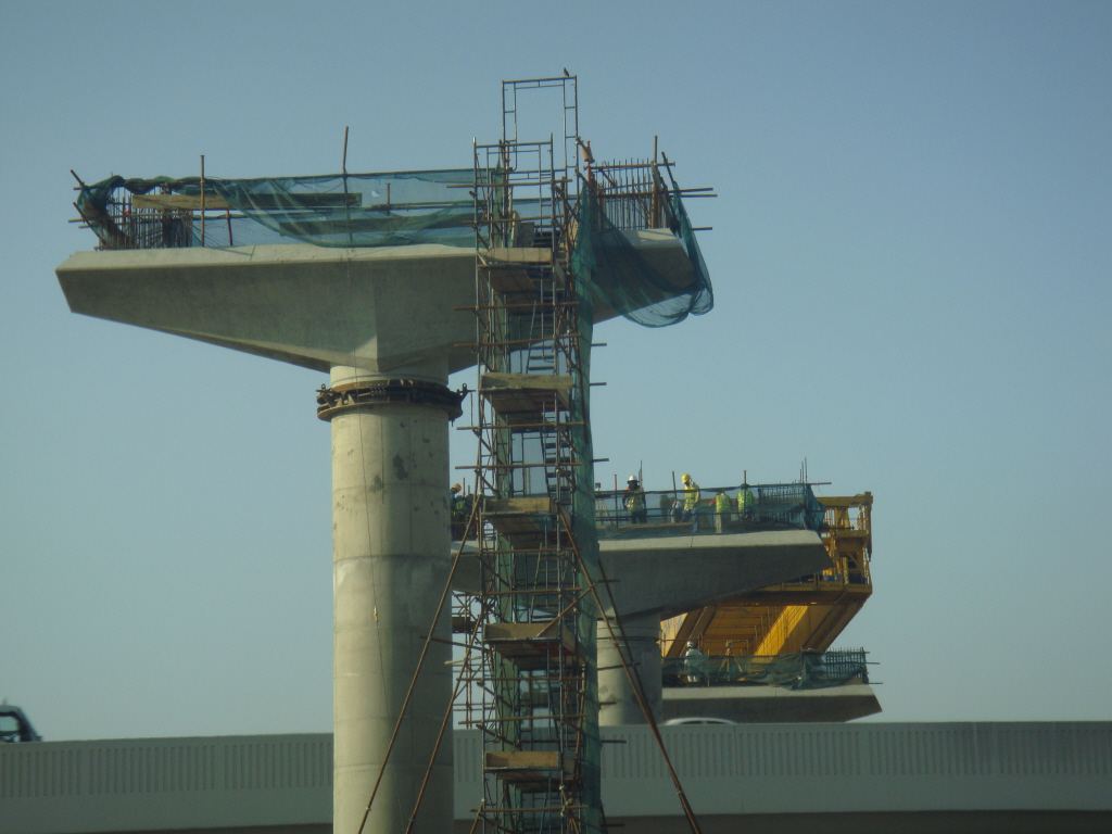

Alexander Pryakha Опубліковано: 13 квітня 2011 Поділитись Опубліковано: 13 квітня 2011 (змінено) PS И еще раз о фасочках (надеюсь последний). ... Правильная фасочка, она не треугольная, а по параболе. Ну такая как эпюра момента Мy, или эпюра материалов Фасочку,.. то придумали по бедности, советские инженеры, для изготовления этих самых фасочек в заводских условиях, чтобы сэкономить два ведра бетона. Времени было много, а бетона мало. Если строителям платить за бетон (м3) то можно и фасочки предложить отлить, ну или за свой счет, предложить оплатить бетон (то что не вошло в параболу). Работает что плита, что фасочка по деформациям одинаково... И зарплата строителей на фасочках меньше. так что Игорь на фасочках тыщенку гривен сэкономил, чтож тут плохого для заказчика? А то что времени у подрядчика пошло больше на изготовление фасочек - то для подрядчика плохо, а заказчик - в шоколаде, -- меньше потратил бетона, и не доплатил ЗП строителям, потому как бетона они отлили меньше. Змінено 13 квітня 2011 користувачем Alexander Pryakha 1 Посилання на коментар Поділитися на інших сайтах More sharing options...
Dmitry_Kaliningrad Опубліковано: 13 квітня 2011 Поділитись Опубліковано: 13 квітня 2011 Правильная фасочка, она не треугольная, а по параболе. Ну такая как эпюра момента Мy, или эпюра материалов Фасочку,.. то придумали по бедности, советские инженеры, для изготовления этих самых фасочек в заводских условиях, чтобы сэкономить два ведра бетона. Времени было много, а бетона мало. Если строителям платить за бетон (м3) то можно и фасочки предложить отлить, ну или за свой счет, предложить оплатить бетон (то что не вошло в параболу). Работает что плита, что фасочка по деформациям одинаково... И зарплата строителей на фасочках меньше. так что Игорь на фасочках тыщенку гривен сэкономил, чтож тут плохого для заказчика? А то что времени у подрядчика пошло больше на изготовление фасочек - то для подрядчика плохо, а заказчик - в шоколаде, -- меньше потратил бетона, и не доплатил ЗП строителям, потому как бетона они отлили меньше. С таким мышлением можно далеко пойти... куда придешь только непонятно. Там срезал, тут недолил... Посилання на коментар Поділитися на інших сайтах More sharing options...

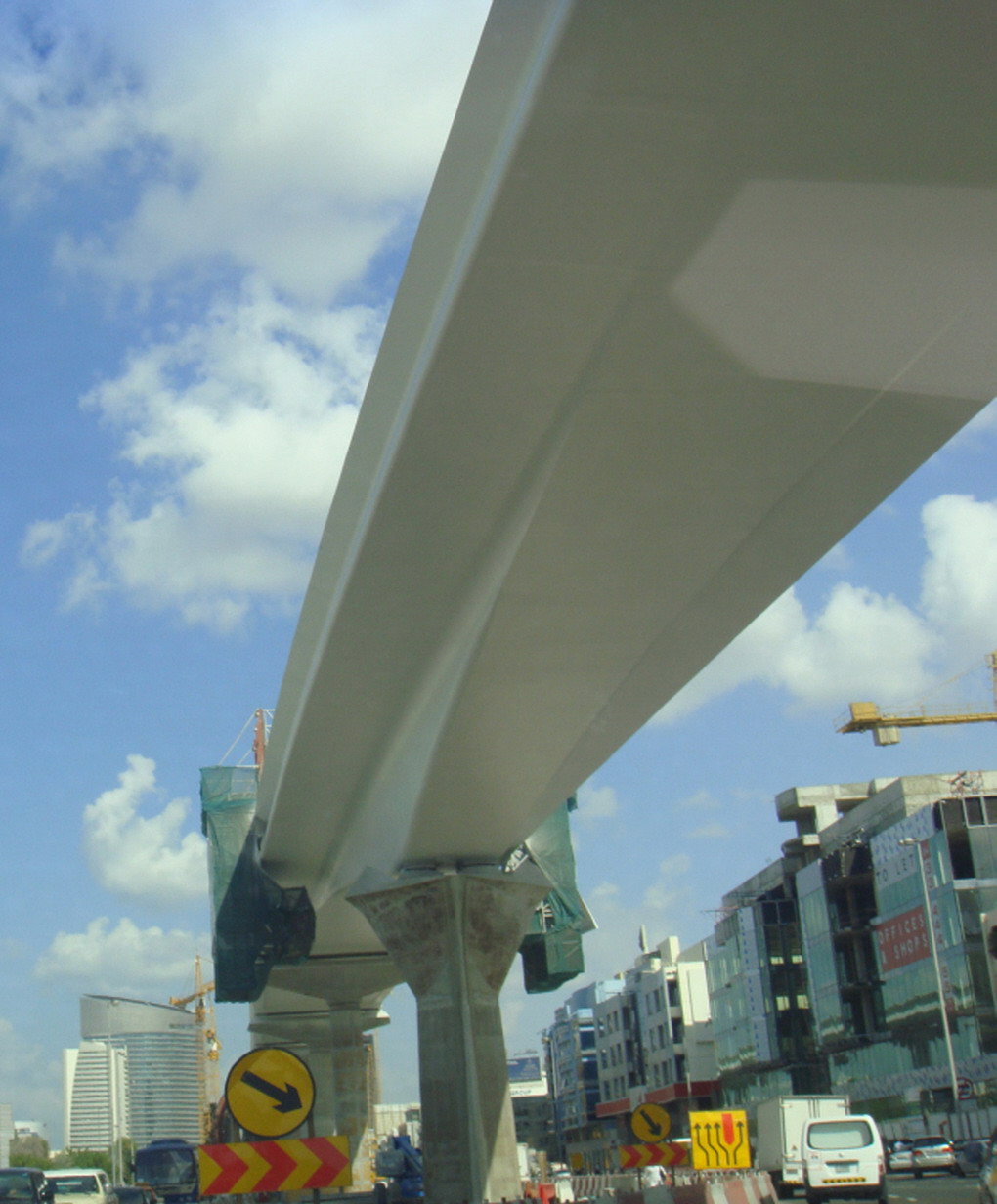

Alexander Pryakha Опубліковано: 14 квітня 2011 Поділитись Опубліковано: 14 квітня 2011 С таким мышлением можно далеко пойти... куда придешь только непонятно. Там срезал, тут недолил... То не мышление, то расчетные все величины.. Вот те величины видны на фото эстакады, такие себе -крутые "фасочки-эпюры" - там срезал, тут недолил, там недоложил арматуры. Называется это - structural design. В масштабах Игоря -его фасочки на фундаментах -ничем не хуже 1 Посилання на коментар Поділитися на інших сайтах More sharing options...

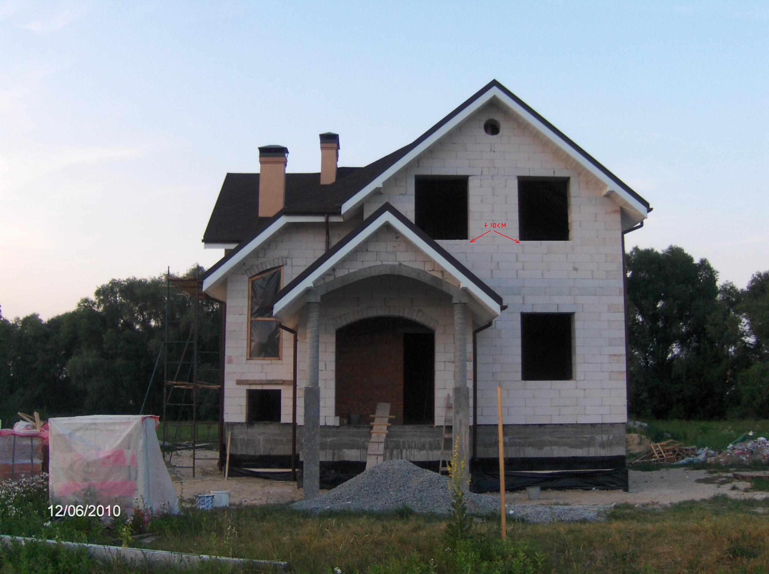

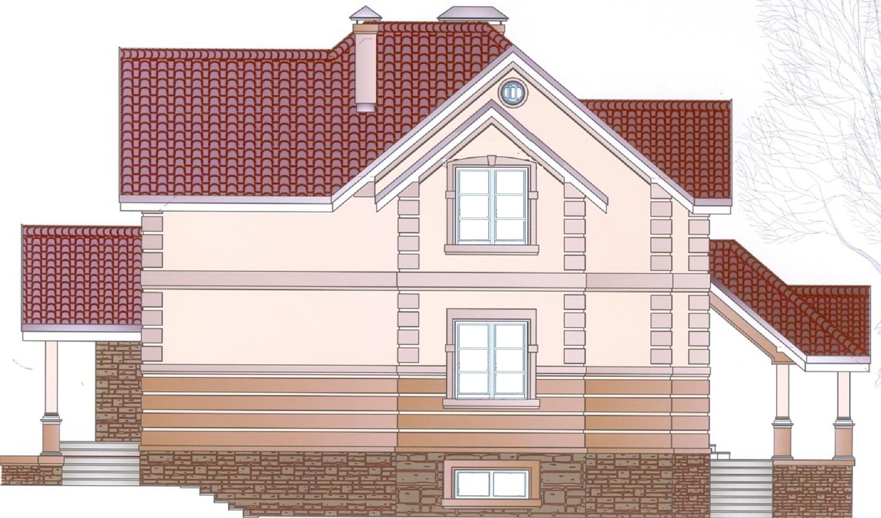

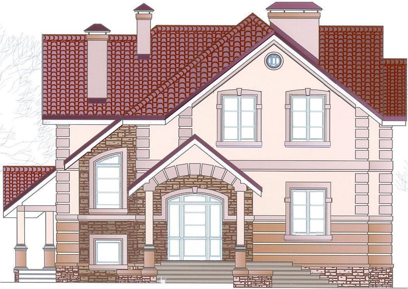

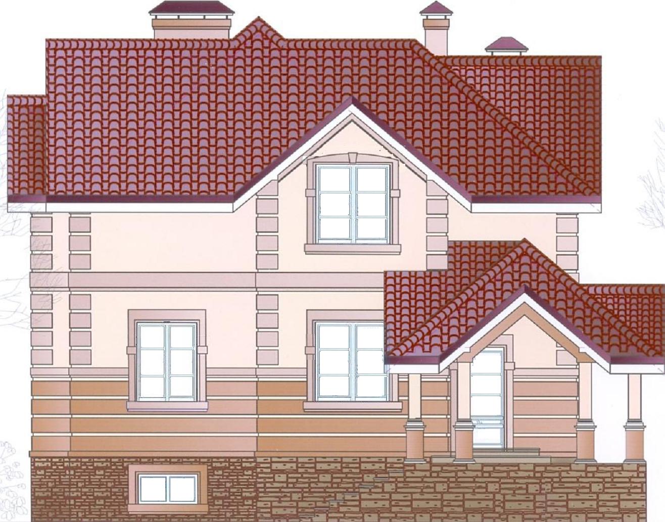

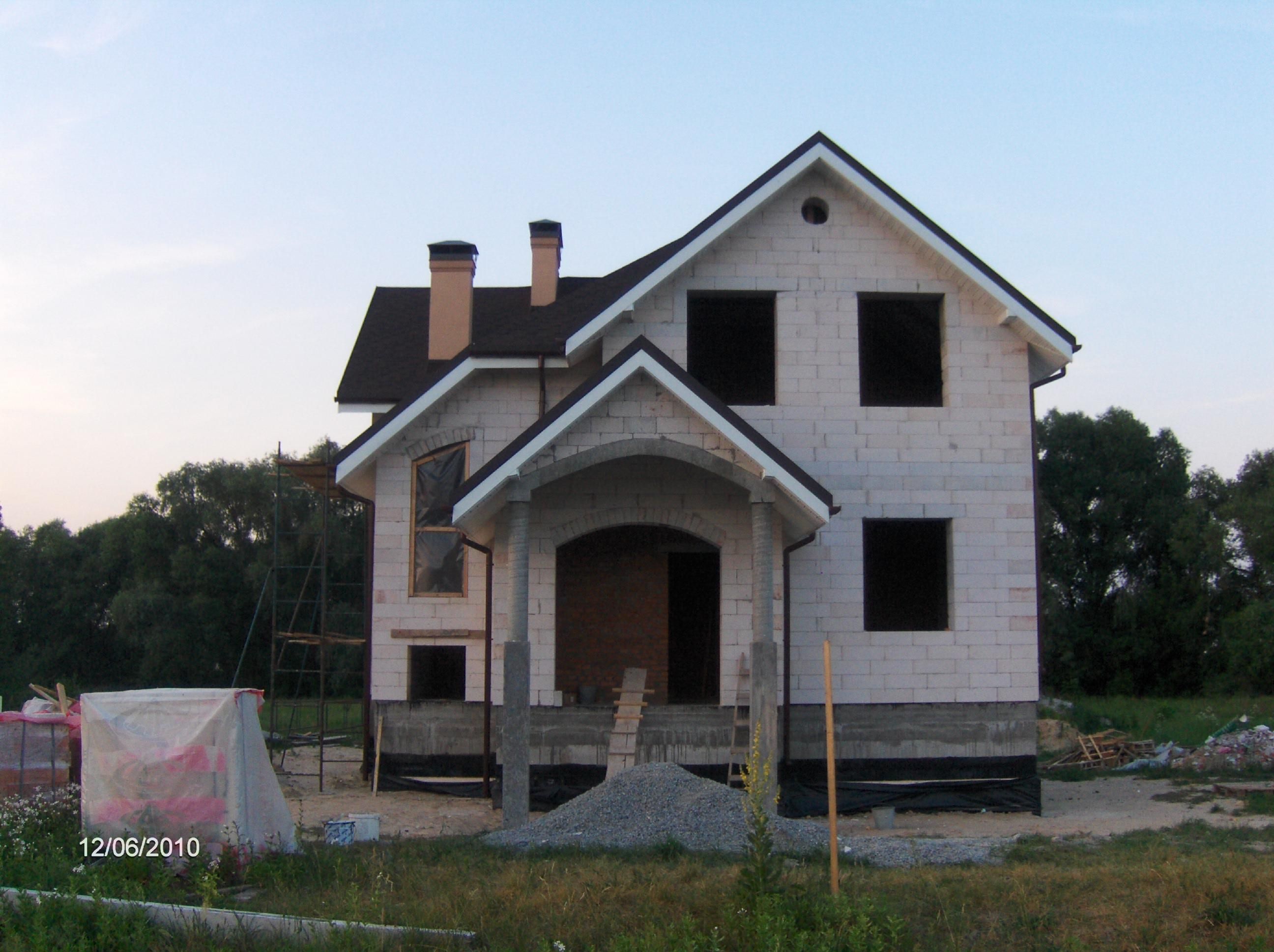

Igor_M Опубліковано: 15 квітня 2011 Автор Поділитись Опубліковано: 15 квітня 2011 Руководствуясь лозунгом "цена вопроса" нужно принять решение по поводу окон второго этажа. По проекту они высотой 1,6м (как и нижние). Когда делали кладку, то проемы сделали высотой 1,7м и планировали снизу доложить 10см плашмя (см. фото 1) НО исходя из того, что дизайн наружной отделки изменился, то получается, что окантовка вокруг окон "наезжает" на багет (плинтус) по периметру примыкания крыши к стене. Особенно это видно на рис.3... Вижу два варианта решения вопроса: 1) Заложить-таки снизу проемы на 10см (как на фото 4). При этом уменьшить по размеру окантовку окон и убрать багет под свесом крыши... 2) Установить оконный профиль с "глухой" расширительной планкой сверху высотой в 10см. НО чем тогда заделать по 10см с одной и другой стороны профиля? Думал эппс, но как его закрепить, чтоб не отвалился? Кто-то может посоветовать каким образом произвести закладку сверху "лишних" 10см? В зависимости от стоимости варианта смогу тогда определиться - по какому варианту двигаться - (1) или (2)... СПАСИБО! Посилання на коментар Поділитися на інших сайтах More sharing options...
gospel Опубліковано: 15 квітня 2011 Поділитись Опубліковано: 15 квітня 2011 Кто-то может посоветовать каким образом произвести закладку сверху "лишних" 10см? Порезать газоблок Посилання на коментар Поділитися на інших сайтах More sharing options...
Надежда Опубліковано: 15 квітня 2011 Поділитись Опубліковано: 15 квітня 2011 Кто-то может посоветовать каким образом произвести закладку сверху "лишних" 10см? Заанкерите деревянный брус: Посилання на коментар Поділитися на інших сайтах More sharing options...
Korni Опубліковано: 15 квітня 2011 Поділитись Опубліковано: 15 квітня 2011 На мет. уголках вподрезку. Посилання на коментар Поділитися на інших сайтах More sharing options...
Igor_M Опубліковано: 17 квітня 2011 Автор Поділитись Опубліковано: 17 квітня 2011 Спасибо за варианты. Надежда, вариант с деревом хорош всем, кроме отделки - как его штукатурить снаружи? И если его оклеить эппс, до дерево "задохнется". Пока комбинация gospel+Korni представляется более рабочей, т.е. нужно подрезать пазы в стенах, завести туда уголок и зафиксировать его, а потом уже на уголок укладывать газобетон... Уголок наверное 75, не меньше. В-общем, поехал по магазинам считать... Еще попутно по той же теме возник вопрос с высотой подоконника. В случае, если окна закладываем сверху, то подоконник получается на высоте 72-75 см от пола... Это вообще нормально? Какая высота подоконника является оптимальной? Спасибо! Посилання на коментар Поділитися на інших сайтах More sharing options...

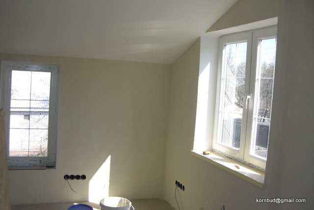

Ольга В Опубліковано: 17 квітня 2011 Поділитись Опубліковано: 17 квітня 2011 Еще попутно по той же теме возник вопрос с высотой подоконника. В случае, если окна закладываем сверху, то подоконник получается на высоте 72-75 см от пола... Это вообще нормально? Какая высота подоконника является оптимальной? Спасибо! Минимально - как у вас. Оптимально - для каждого по своему. Посилання на коментар Поділитися на інших сайтах More sharing options...

Igor_M Опубліковано: 18 квітня 2011 Автор Поділитись Опубліковано: 18 квітня 2011 А потом закладывать оконный проём снизу - чтоб радиатор расчётной мощности поместился..... А еще лучше раньше, точнее до того как... Вообще говоря для того, чтобы потом заложить снизу нужно будет сначала разобрать то, что надстроено сверху... Потому как окна тогда уменьшатся по высоте... Хотя если на втором этаже они будут на 10см ниже, то вообще это как будет смотреться... Учитывая вышеизложенное, а также экономическую составляющую принято решение закладывать проемы снизу сейчас...:D А окантовочку-бордюрчик под свесом крыши не делать - опять же экономия... И уже практически готов вариант остекления с ошпросованием. Выглядит это примерно так... багеты под свесом пока не зачистил... Правда с последним, левым фасадом есть еще вопрос. Поскольку там окна ОДНОстворчатые, то эти две линии горизонтальных шпросов смотрятся как-то не очень... Посему как вариант рассматриваю на этом фасаде добавить также и вертикальную "шпросину" - рис.5 ... Посилання на коментар Поділитися на інших сайтах More sharing options...

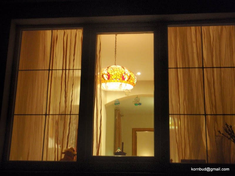

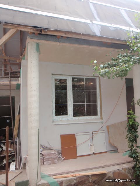

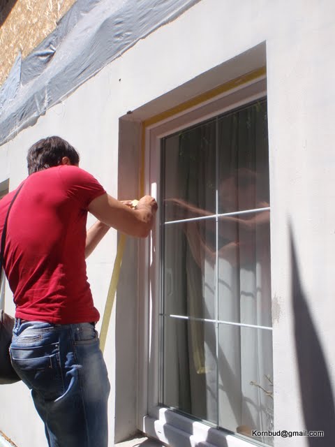

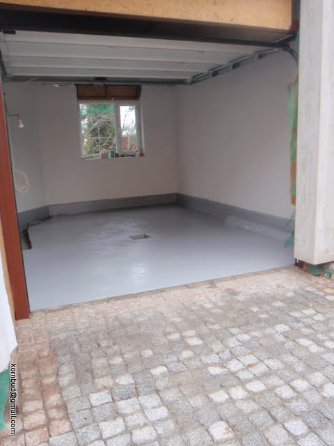

Korni Опубліковано: 18 квітня 2011 Поділитись Опубліковано: 18 квітня 2011 ..... добавить также и вертикальную "шпросину" -..... Как по-мне - без вертикальной "шпросины" вообще не смотрятся такие окна. У нас и в гараже окна со шпросами (последние фото) 1 Посилання на коментар Поділитися на інших сайтах More sharing options...

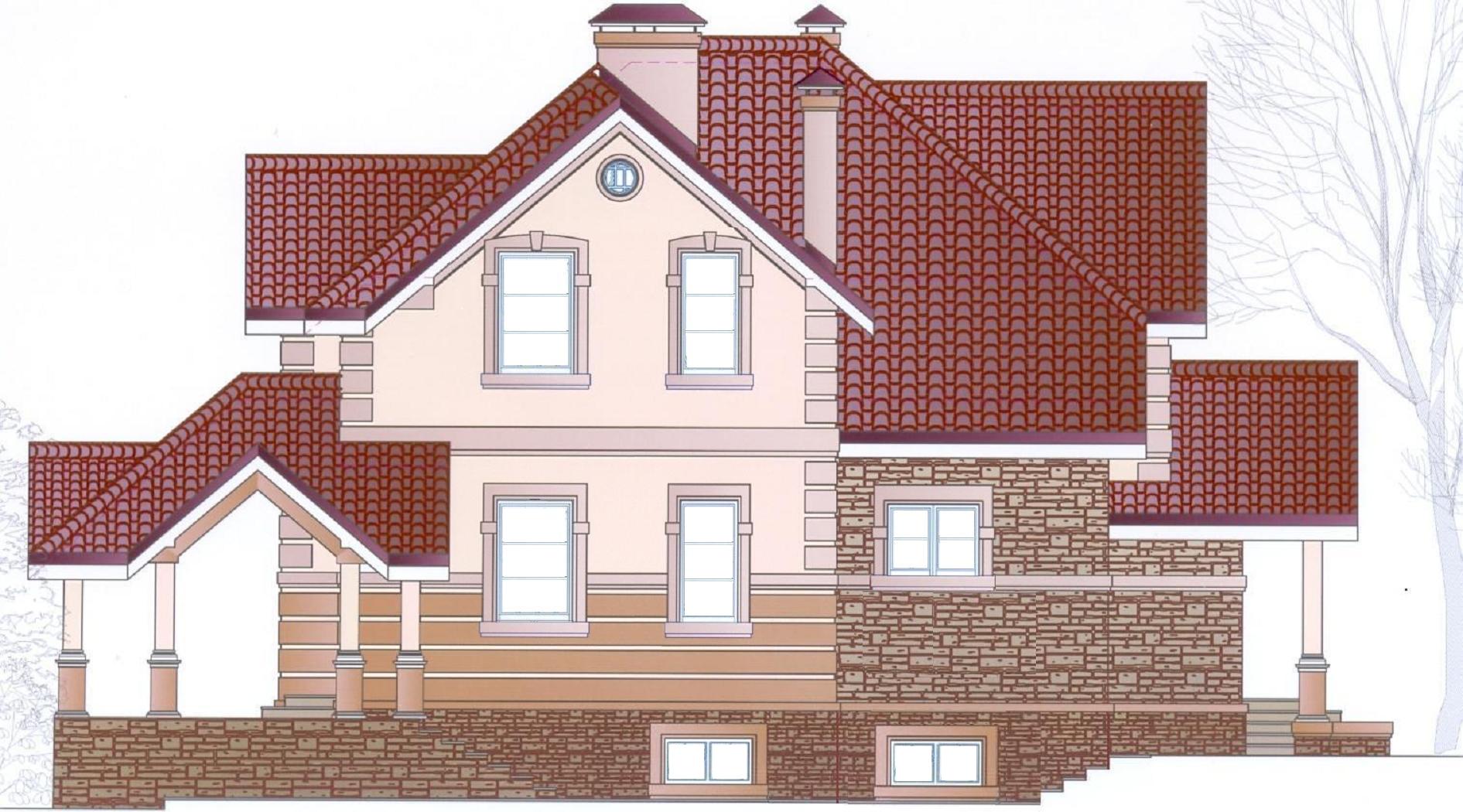

Igor_M Опубліковано: 19 квітня 2011 Автор Поділитись Опубліковано: 19 квітня 2011 Как по-мне - без вертикальной "шпросины" вообще не смотрятся такие окна. У нас и в гараже окна со шпросами (последние фото) Вот и я о том же... По крайней мере те двухстворчатые, что по 1,5м шириной (вторая и третья картинки), смотрятся без вертикальных не ахти... ... но если в них поставить вертикальные, то тогда наверное и в остальных двухстворчатых (которые по 1,2м) тоже нужно будет, потому как на заднем фасаде (рис. 3) присутствуют ОБА типа окон - и 1,5 и 1,2м... А вообще только горизонтальные рассматривались исходя из экономии в том числе... Вот и у вас на узкой створке, что в гараже, тоже только горизонтальные... Кстати, Александр, у вас какой ширины шпросы? И если можно - какой у вас профиль? Посилання на коментар Поділитися на інших сайтах More sharing options...
