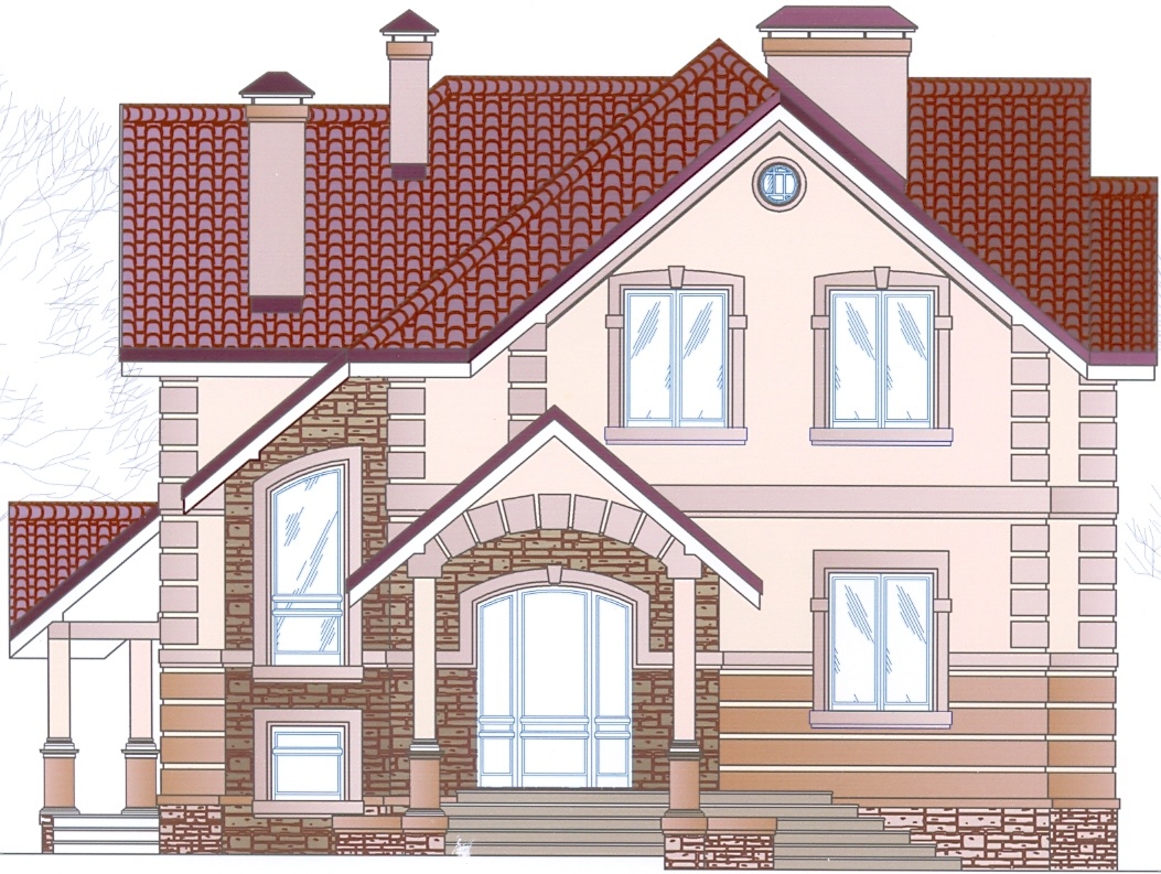

Igor_M Опубліковано: 11 листопада 2010 Автор Поділитись Опубліковано: 11 листопада 2010 Игорь, а вы уже задумывались над тем как будет организован фасад цоколя? А то я над своим ломаю голову и пока хороших и качественных идей в голову не пришло... Фасад цоколя чего - забора или дома? Если дома, то пока рабочий вариант - камень... натуральный песчаник либо исусственный... где-то выкладывал, но повторю... А если забор, то это будет зависить от цоколя дома... скорее всего тоже плиткой под камень... 2 Посилання на коментар Поділитися на інших сайтах More sharing options...
Игореха Опубліковано: 11 листопада 2010 Поділитись Опубліковано: 11 листопада 2010 Фасад цоколя чего - забора или дома? Если дома, то пока рабочий вариант - камень... натуральный песчаник либо исусственный... где-то выкладывал, но повторю... А если забор, то это будет зависить от цоколя дома... скорее всего тоже плиткой под камень... Да, именно дома. По какой технологии собираетесь камень крепить на фасад? Вы же утепление будете делать? ПС. Я в своей теме кстати выложил ответ на вопрос по армопоясу Посилання на коментар Поділитися на інших сайтах More sharing options...

Igor_M Опубліковано: 11 листопада 2010 Автор Поділитись Опубліковано: 11 листопада 2010 Да, именно дома. По какой технологии собираетесь камень крепить на фасад? Вы же утепление будете делать? Есть несколько веток на эту тему. Ничего военного - сетка по эппс, шпаклевка, пропитка, укладка на специальный клей... Вы ж не собираетесь в этом году делать, надеюсь? Вот зимой спокойненько и "перетрем" этот вопрос... Облицовать цоколь песчаником, будет круто выглядеть Ну здесь эта реклама не по адресу... Преждевременно сильно-сильно... Разве что через год ровно пригодится... Конечно крута... у Беса надо купить ................... тока не говорите ему про крышки для столбиков забора))))))))))))))))))))))))))))))))) Боюсь у Беса дорого будет... А по крышкам на столбики (и по парапетам) приставал к нему активно, но был отшит деликатно (они ж у вас золотые выйдут! - его слова)... Посилання на коментар Поділитися на інших сайтах More sharing options...
Игореха Опубліковано: 11 листопада 2010 Поділитись Опубліковано: 11 листопада 2010 Есть несколько веток на эту тему. Ничего военного - сетка по эппс, шпаклевка, пропитка, укладка на специальный клей... Вы ж не собираетесь в этом году делать, надеюсь? Вот зимой спокойненько и "перетрем" этот вопрос... . Ну ни в этом году конечно Мне еще цоколь закончить полностью нужно, заизолировать и утеплить. Но задумываюсь уже. Военного вроде ничего. Просто мне не очень нравятся варианты укладки просто на клей, даже со всеми правильными технологиями Учитывая вашу основательность и щипитильность на всех этапах строительства, и надежность, которую вы закладываете, подумал что может у вас появилась мысль по более прочному креплению фасада цоколя Я пока ничего толкового не придумал, пока что ломаю голову. Ну закончу с цоколем - будет время поразмыслить вплотную. Может придет и мне какая идея интересная Посилання на коментар Поділитися на інших сайтах More sharing options...

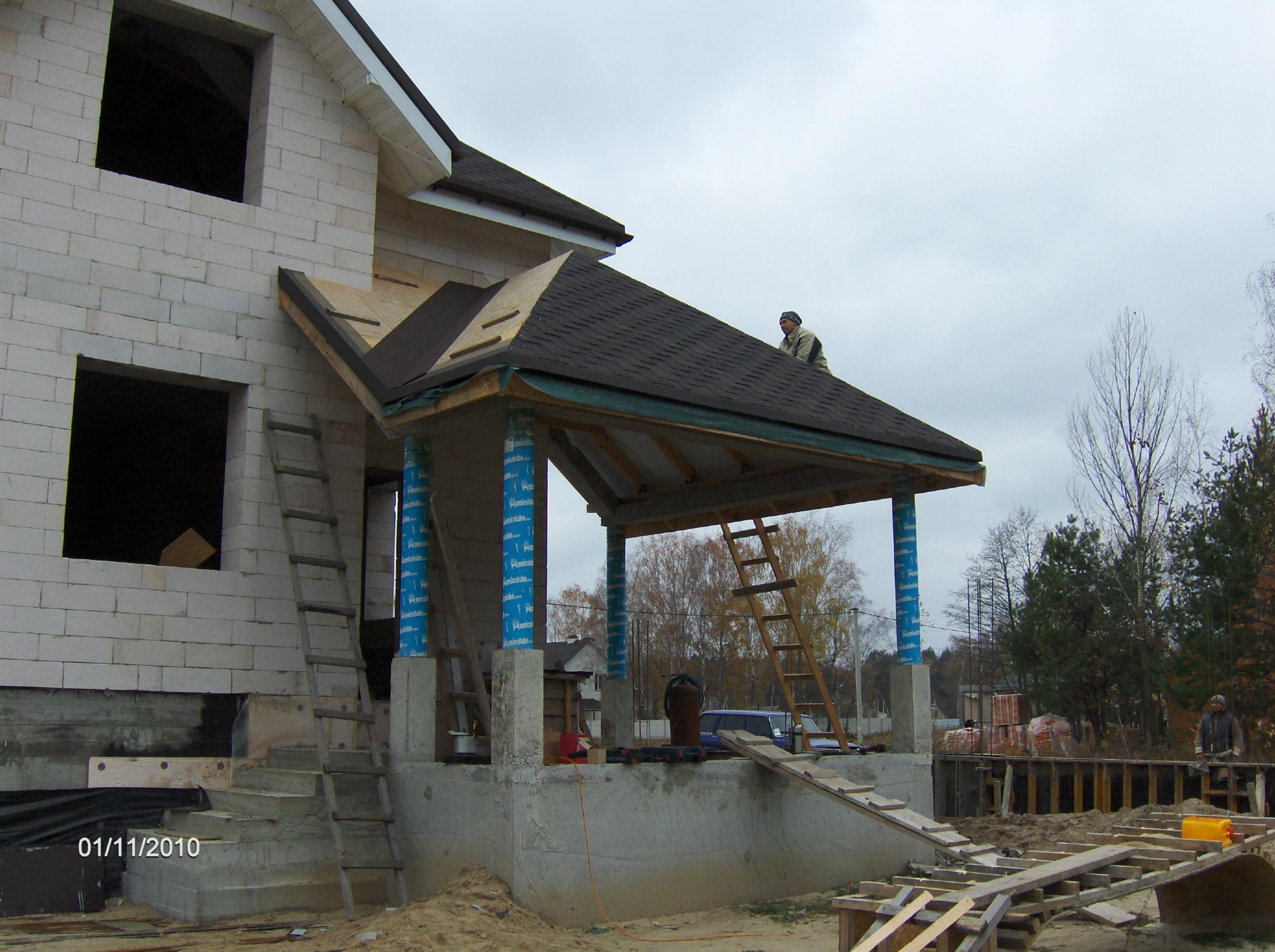

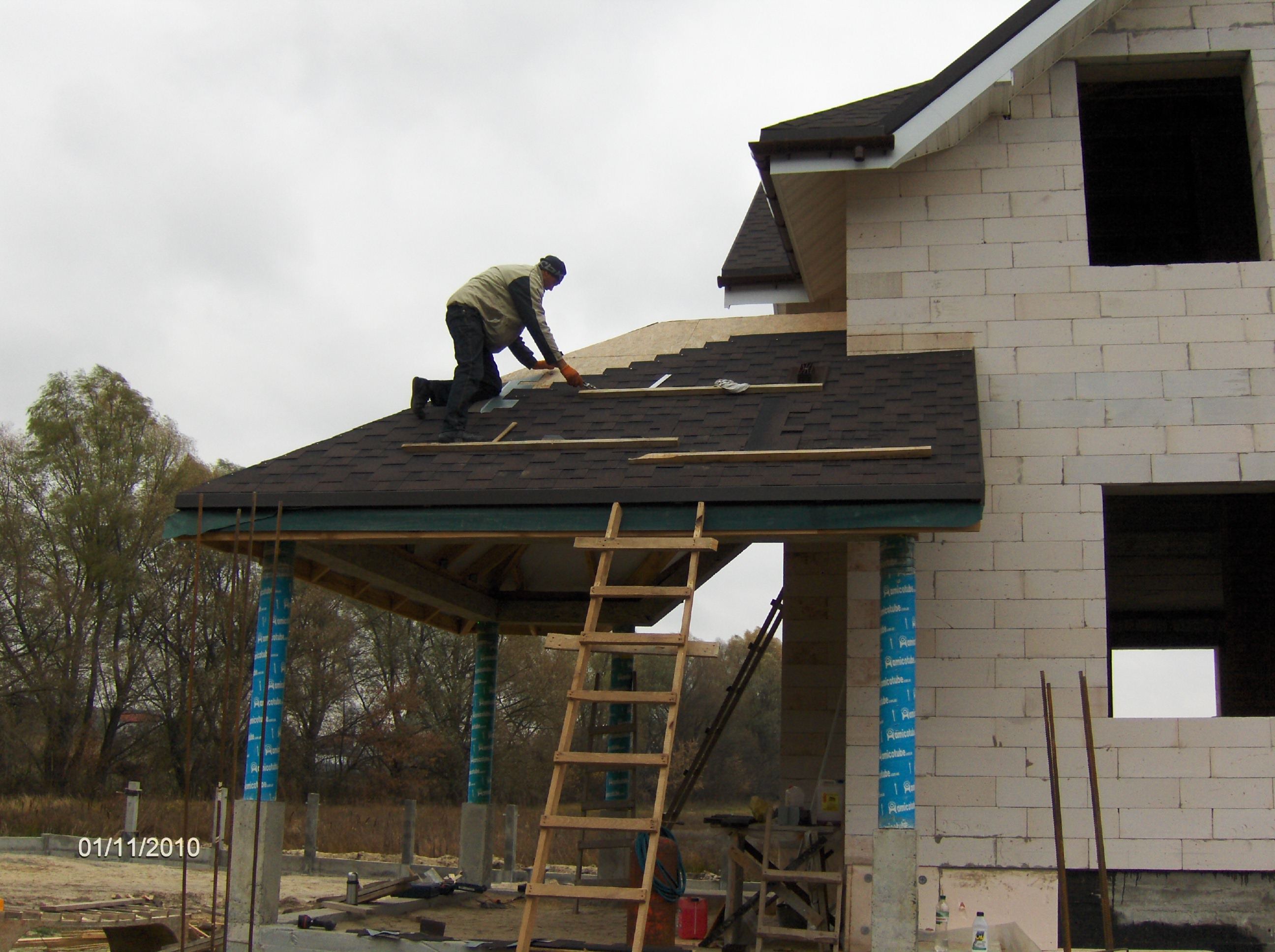

Igor_M Опубліковано: 11 листопада 2010 Автор Поділитись Опубліковано: 11 листопада 2010 Пока у нас пит-стоп по забору, выложу пару фото по крыше террасы. Про планки уже писал - капельники подошли под старые стандарты, а вот...(ну об этом потом). Подкладочный ковер (остатки) распустили на полосы и проложили в-основном в тех местах, где планки будут крепиться, т.е. по периметру свесов... ну и в ендову тоже. Пришлось купить цельный рулон Пинтари - 5м пошло на ендову (на фото 1 уложено), остальное - пополам на примыкание к стене... По результату имеем уже полтора ската... Кстати, я тут "стартонул" темку по дренажу - www.stroimdom.com.ua/forum/showthread.php?t=49308 Ну очень надо помочь в правильном построении... Потому как я начертил практически "отсебятину"... Так что жду с комментариями. СПАСИБО! Посилання на коментар Поділитися на інших сайтах More sharing options...
