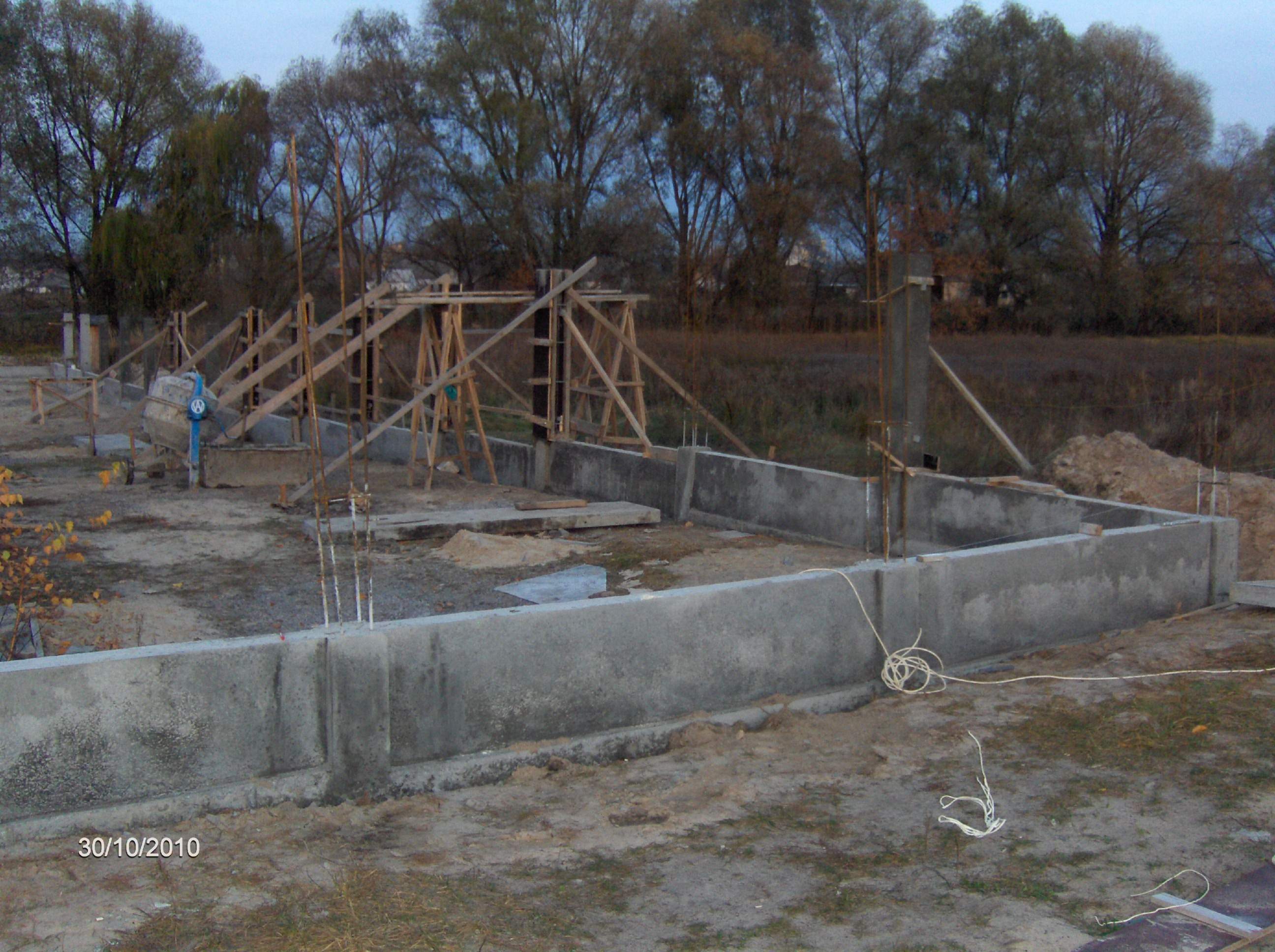

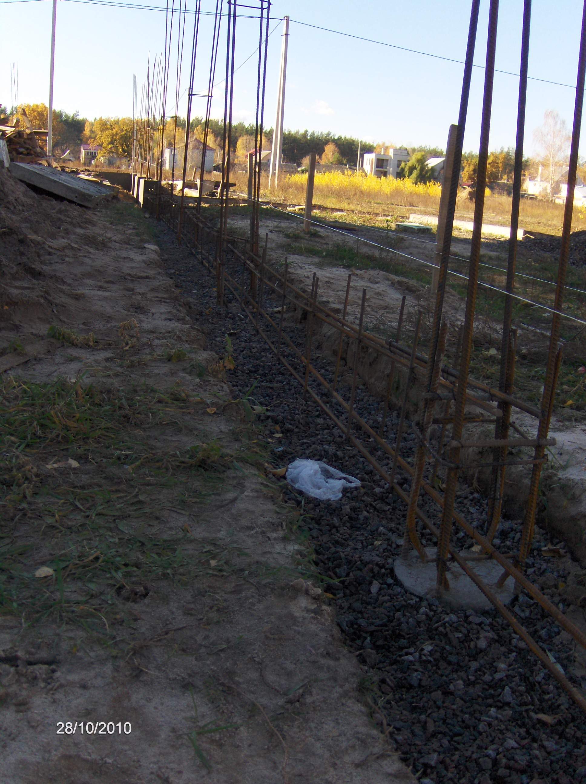

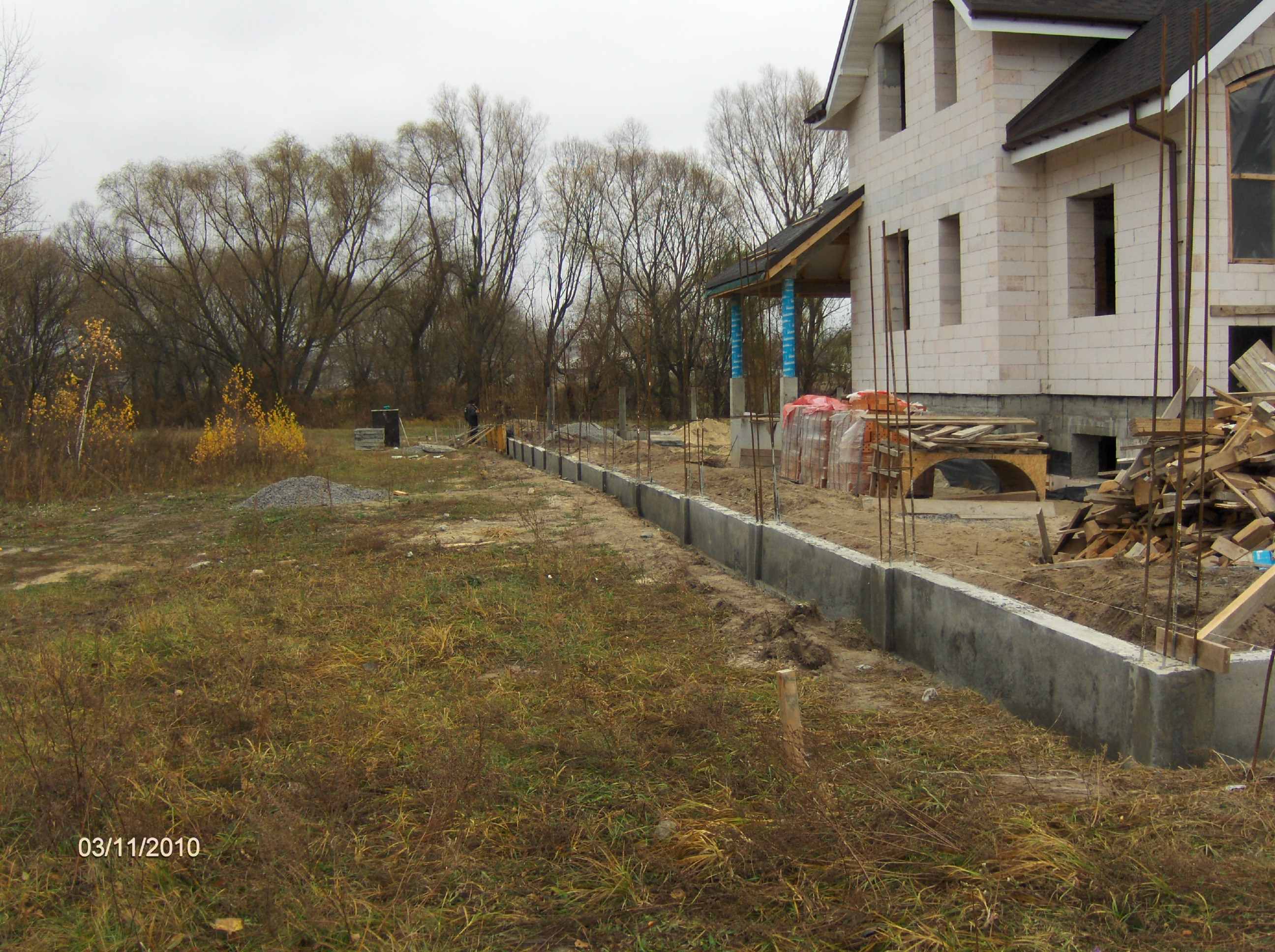

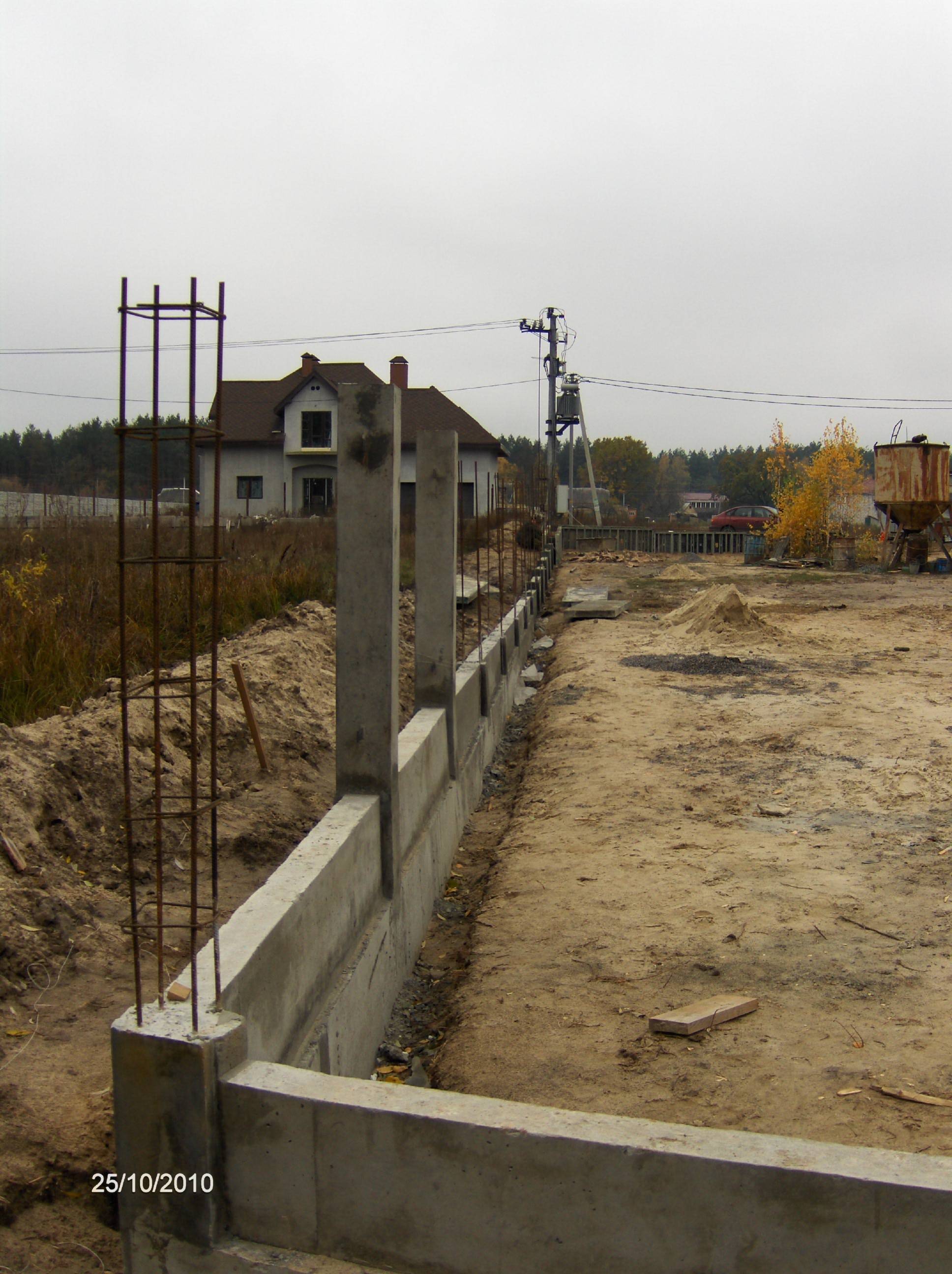

На фото 1 по центру ниже - заложена гильза 160мм. Здесь будет проходить дренажная труба ф100мм, которую планирую протянуть до ручья (проходит в 25м от участка), а также дотянуть до дома и в эту же трубу завести слив воды с крыши и отмостки... (такой пока план...).
На том же фото выше (по ростверку) три отверстия ф50мм для отвода ливневых вод (на случай залпового таяния снега или ливня...)

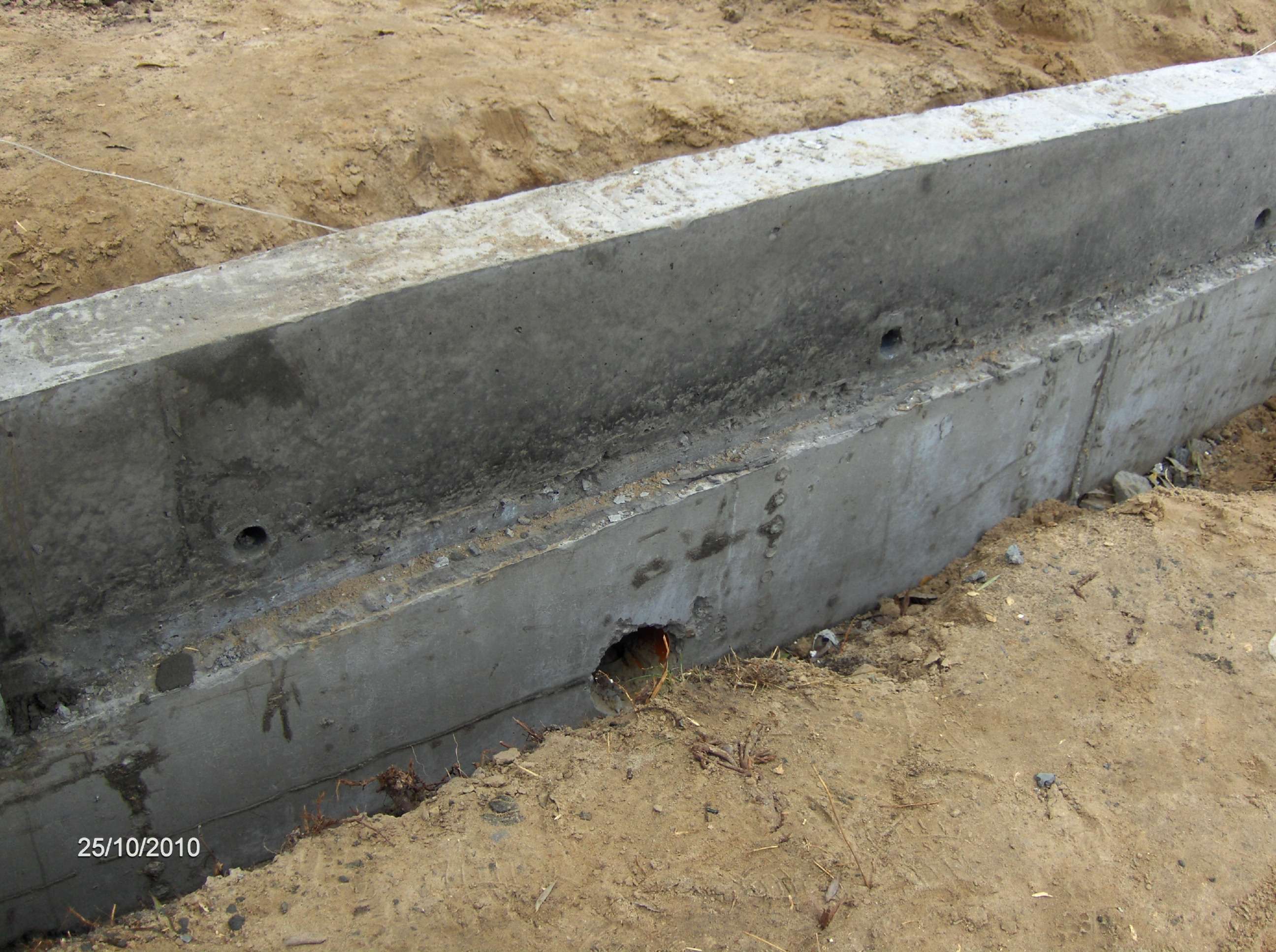

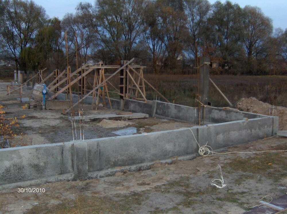

На фото 2 фрагмент "малой китайской стены". Здесь тоже посередине первого пролета внизу такое же отверстие (виднеется), еще одно - в дальнем углу (т.е. будет три сквозных трубы через весь участок и - в ручей).

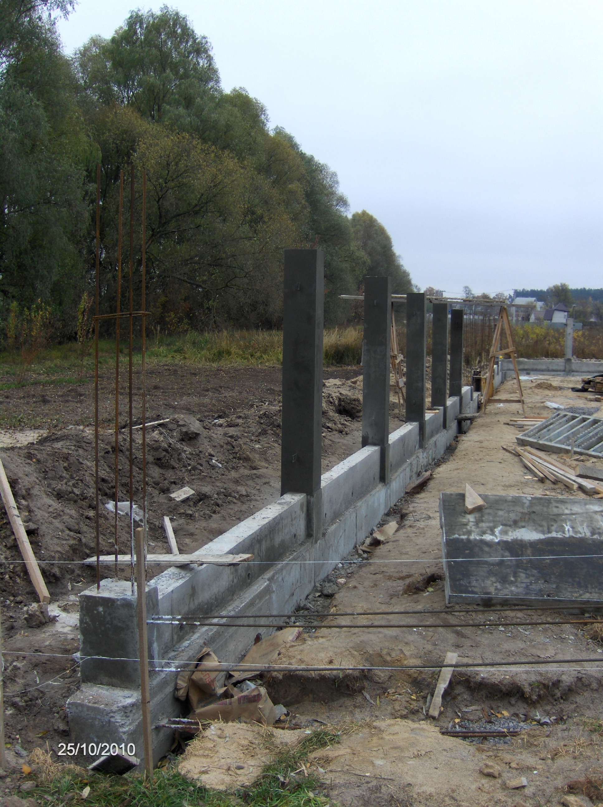

Здесь же запечатлены "свежие" столбики. Они пока темно-серые такие, но со временем становятся обычного "бетонного" цвета как на фото3.
Кстати, на последнем фото какие-то темные пятна видны на столбах и не проходят уже очень долго... Прораб говорит, что это опалубочное масло. Вроде со временем должно выгореть - посмотрим...

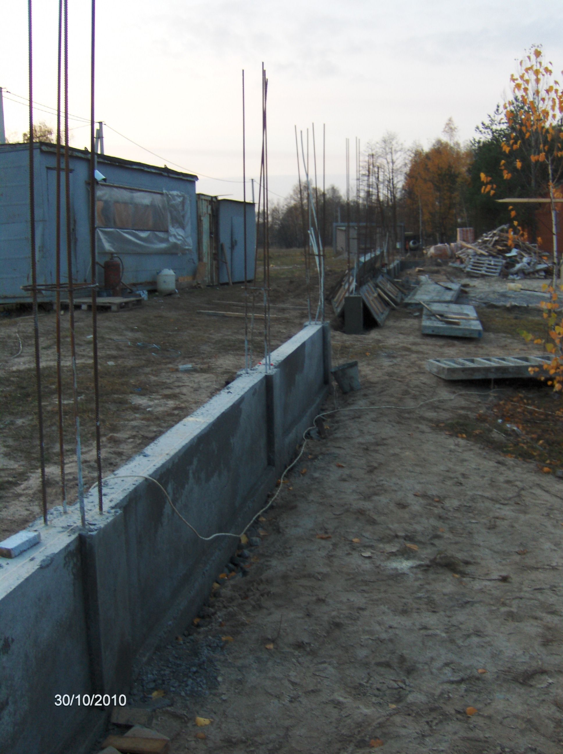

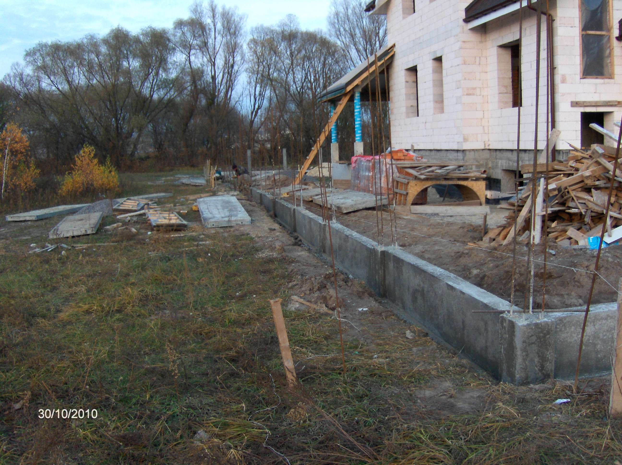

И еще по поводу дренажа - на последнем фото забор идет с уклоном, планирую эту траншею тоже засыпать щебнем, а потом сверху - немного грунта, тем самым обеспечив сток воды вниз...

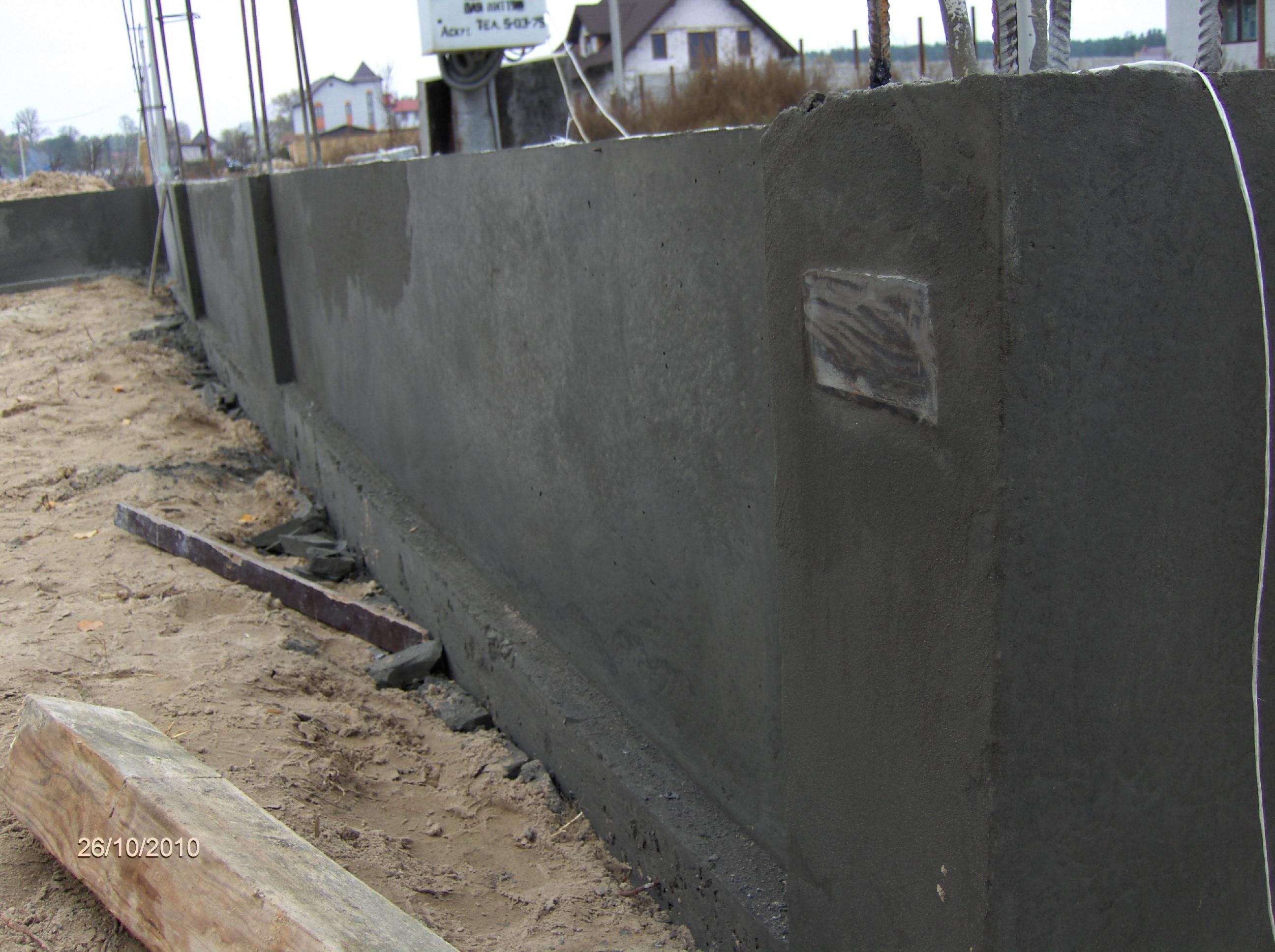

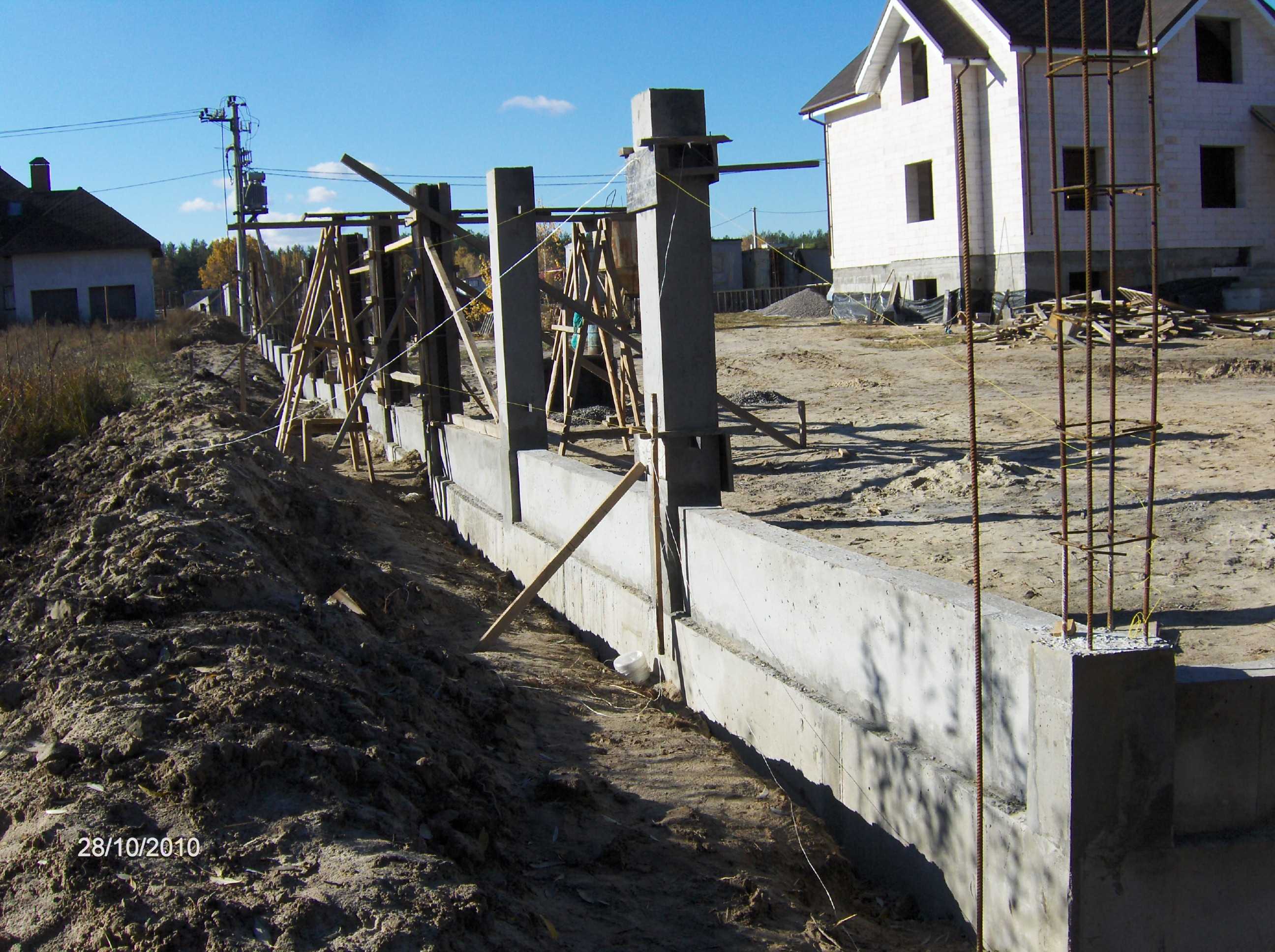

Ну вот уже наконеу готовы ростверки по фасаду, поэтому есть возможность глянуть со стороны - как примерно будет смотреться забор на фоне дома... или дом на фоне забора...:)

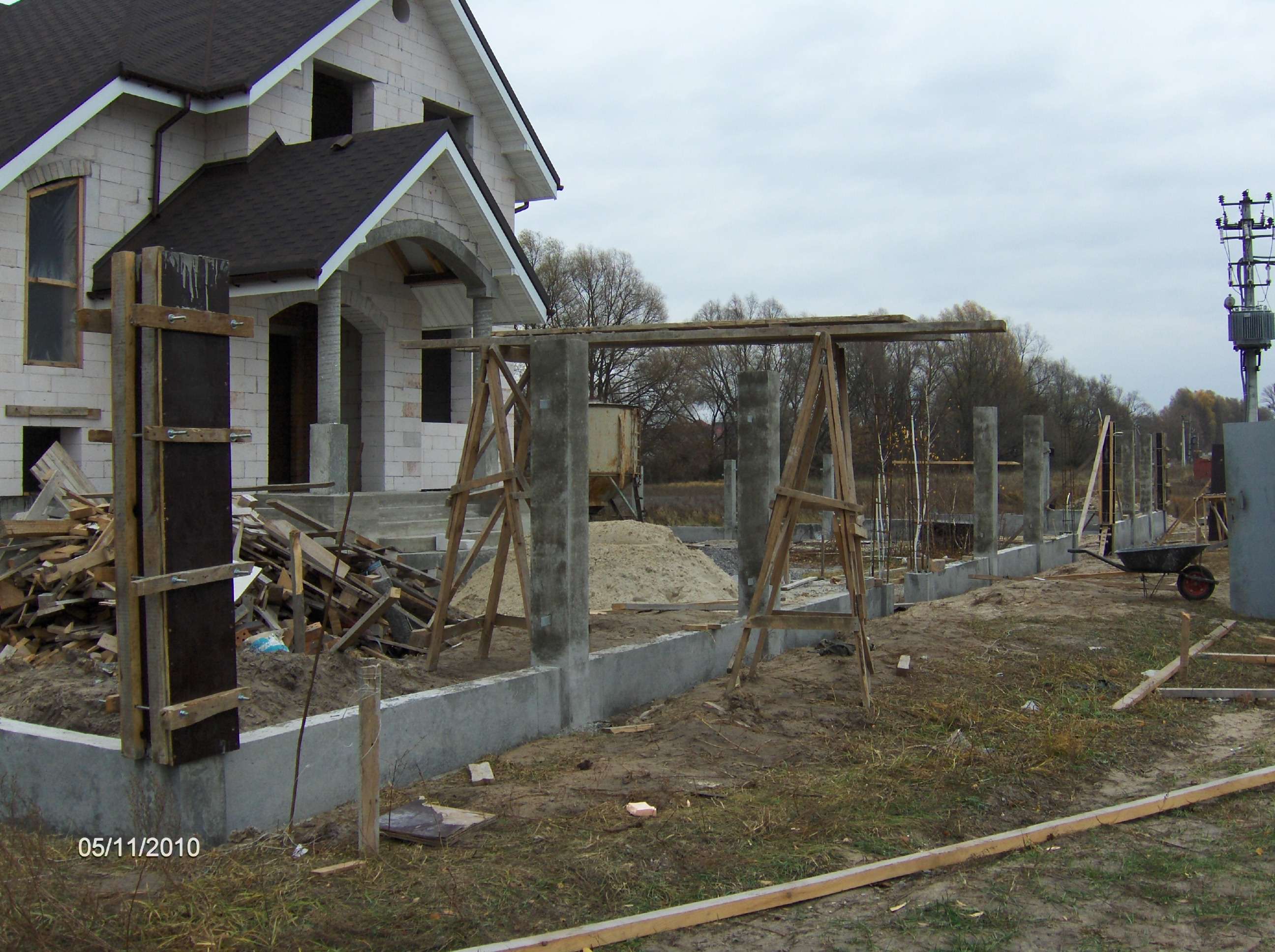

На фото3 - ростверк по левой стороне. Здесь перепад с соседом небольшой, поэтому ростверки высотой в 40см - теперь пойдет темпее...
На следующем фото - ставим столбы по левой стороне. "Стреляем" по двум предпоследним столбам, а угловые сделаем в последнюю очередь...
Вроде как приловчились уже с опалубкой, но все равно после вибратора "выдувает" немного фанеру между шпильками... млин... хлопцы вроде сначала скрепляли еще саморезами (простыми "гипсокартонными" 3,5х45), но говорят, что они не держат.:(
Вот елки - почему сразу мне не сказали? В-общем, купил саморезов диаметром 6мм длиной 50мм. Думаю, что эти держать должны... и вообще вместо шпилек надо было бы этих толстых накрутить через 20см...
На последнем фото - готов ростверк с "тыла" - тут у меня будет "черный ход" - калитка и ворота...

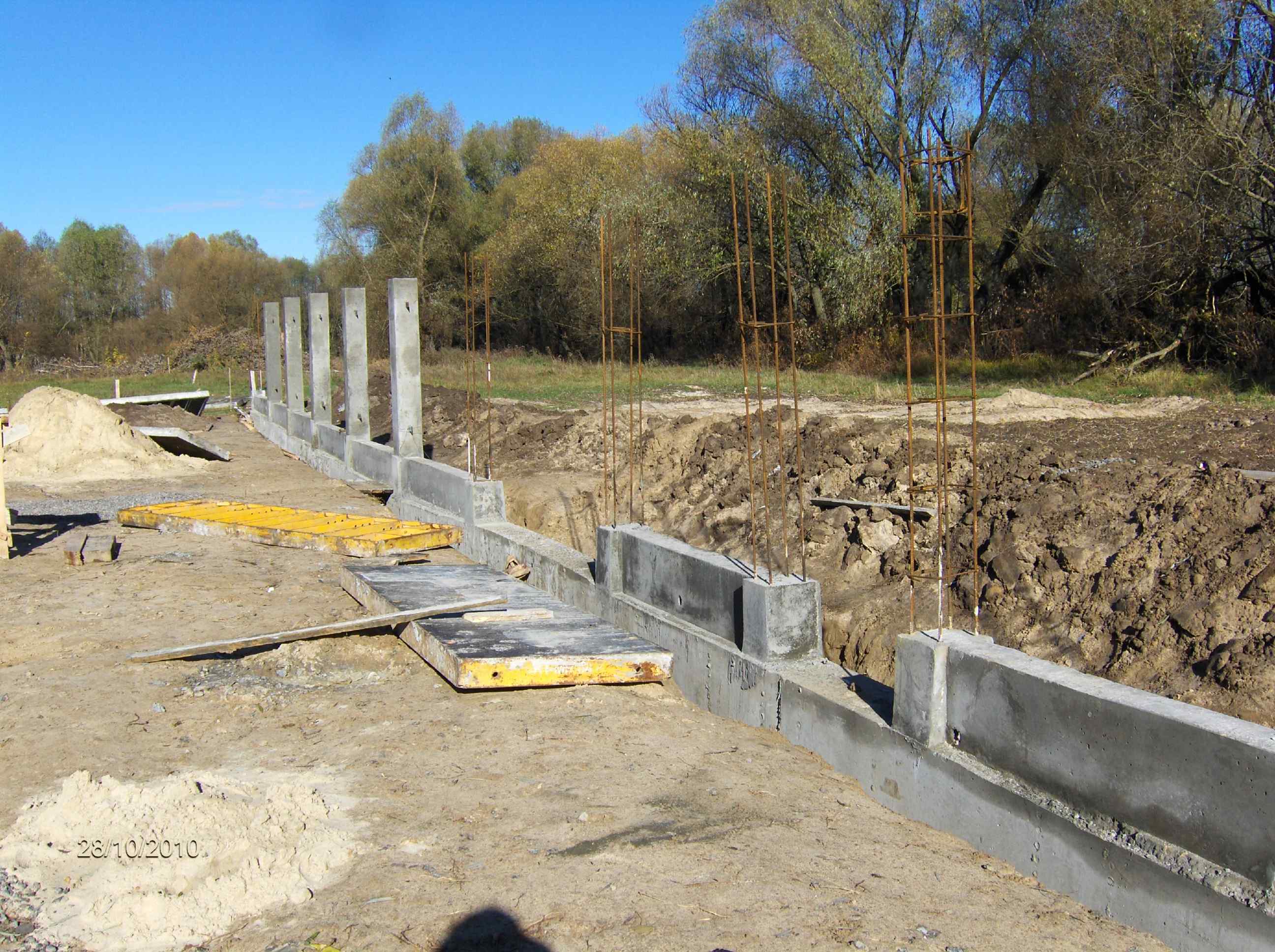

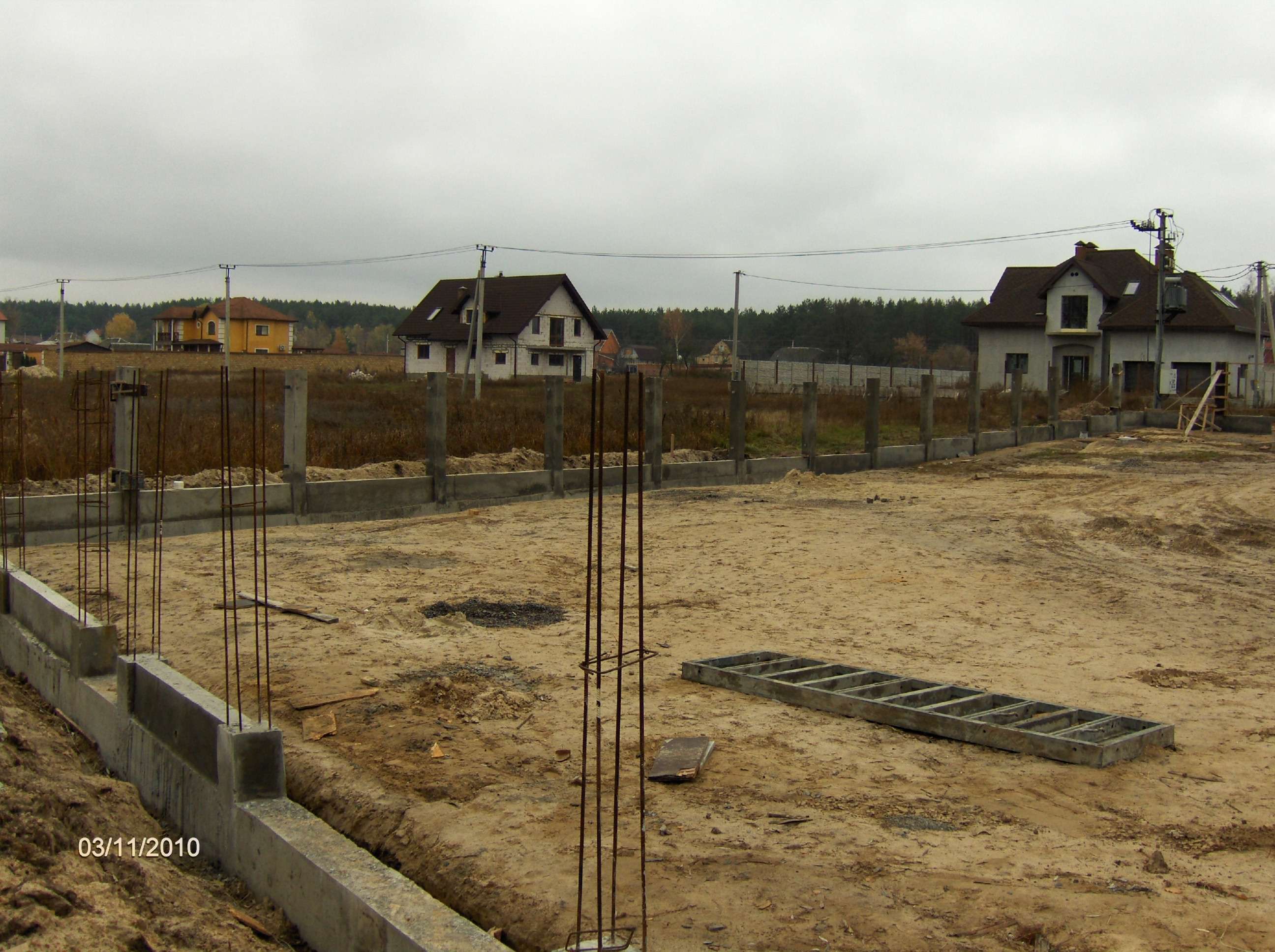

Но вот уже практически "застолбились" от соседа справа (фото 1) - остался один неохваченный плюс угловой...
Тем временем уже закончили ростверк по фасаду (фото 2)... пришлось помучаться с закладыванием трубок разных для подводки кабелей... надеюсь, долбить потом ничего не придется.:(
И остался последний рывок по ростверкам - еще один заход и получим полную "закольцовку" - граница (участка) будет на замке...:)
В-общем, как мы ни стараемся, а все равно ровно у нас не получается...:(

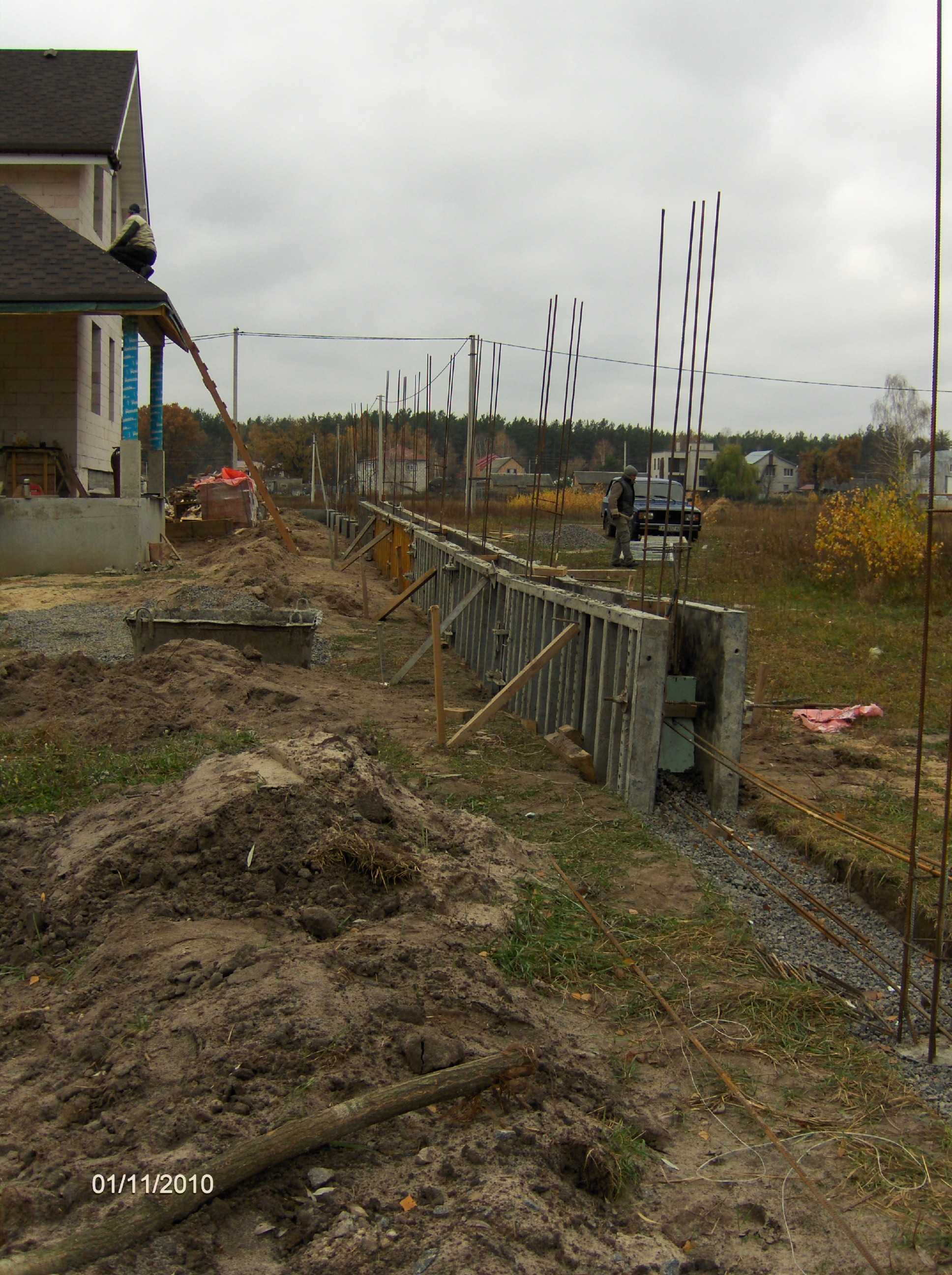

Ни разу мне не удалось застать момент снятия опалубки со столбиков. Вот и в этот раз приехал, а опалубку уже сняли, но... очевидно не все гладко, поскольку застал строителей за "шпаклевкой" столбиков (фото 1). Разводят крутой ц/п раствор 1:2 и что-то там подмазывают и трут...
На фото 2 - "левая" сторона вид сзади. Вот никак не могу понять - почему нельзя в торце вырезать шаблон из двух кусков фанеры и раскрепить его между щитов? Они торец закрывают куском эппс, который понятное дело повело конкретно...:fool:

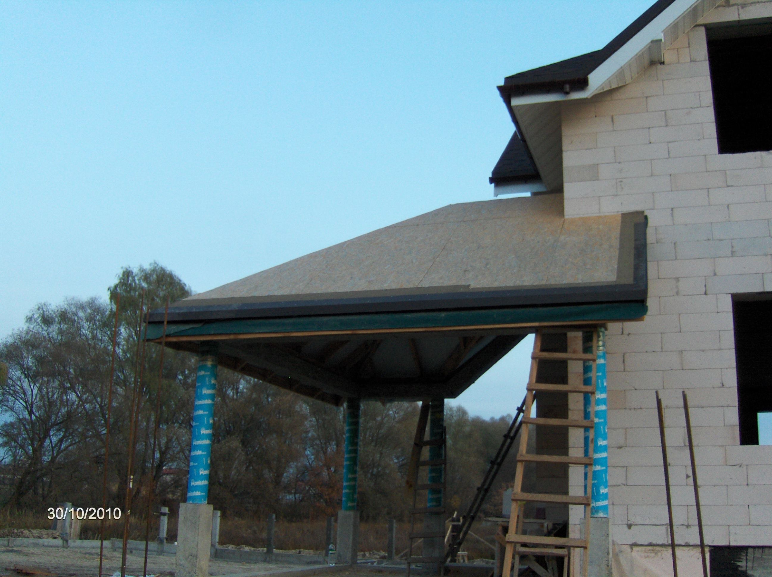

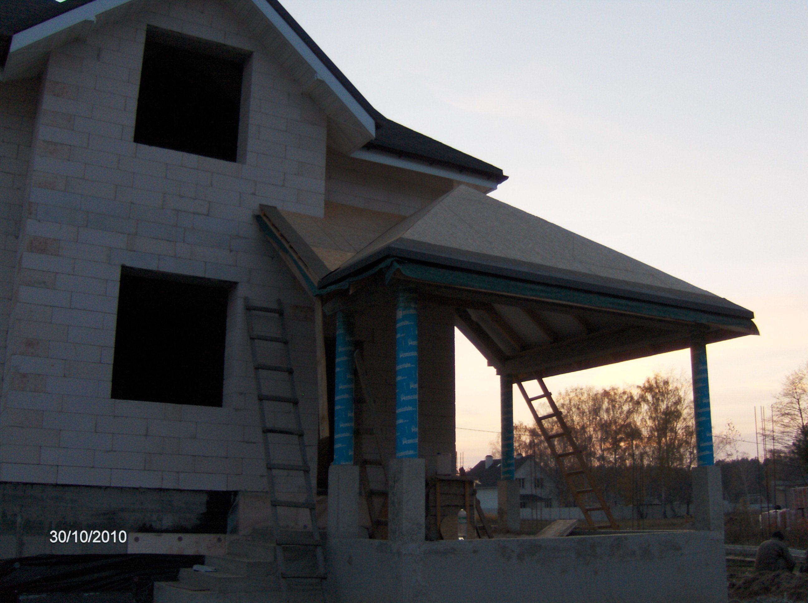

Ну и наконец появилась возможность доделать крышу террасы...
Тут тоже не без приключений - заказал планки разные, и... оказалось, что Раннила прекратила выпуск металла RR32 (Матовый полиэстер)... млин... У меня осталось парочка разных планок и я планировал дозаказать таких же... да и с крышей дома должно же "стрелять"...
С большим трудом нашли в остатках один лист, которого как раз и хватило на несколько недостающих планок.
На крышу террасы решил не стелить подкладочный всплошную - остался почти целый рулон, который порезали на полоски и поклеили по контуру... ну и оставили цельный кусок для ендовы...
Ну и пришлось повозиться с переделкой стропилки, поскольку предыдущие "бойцы" накрутили "хомутов" в достаточном количестве...:(

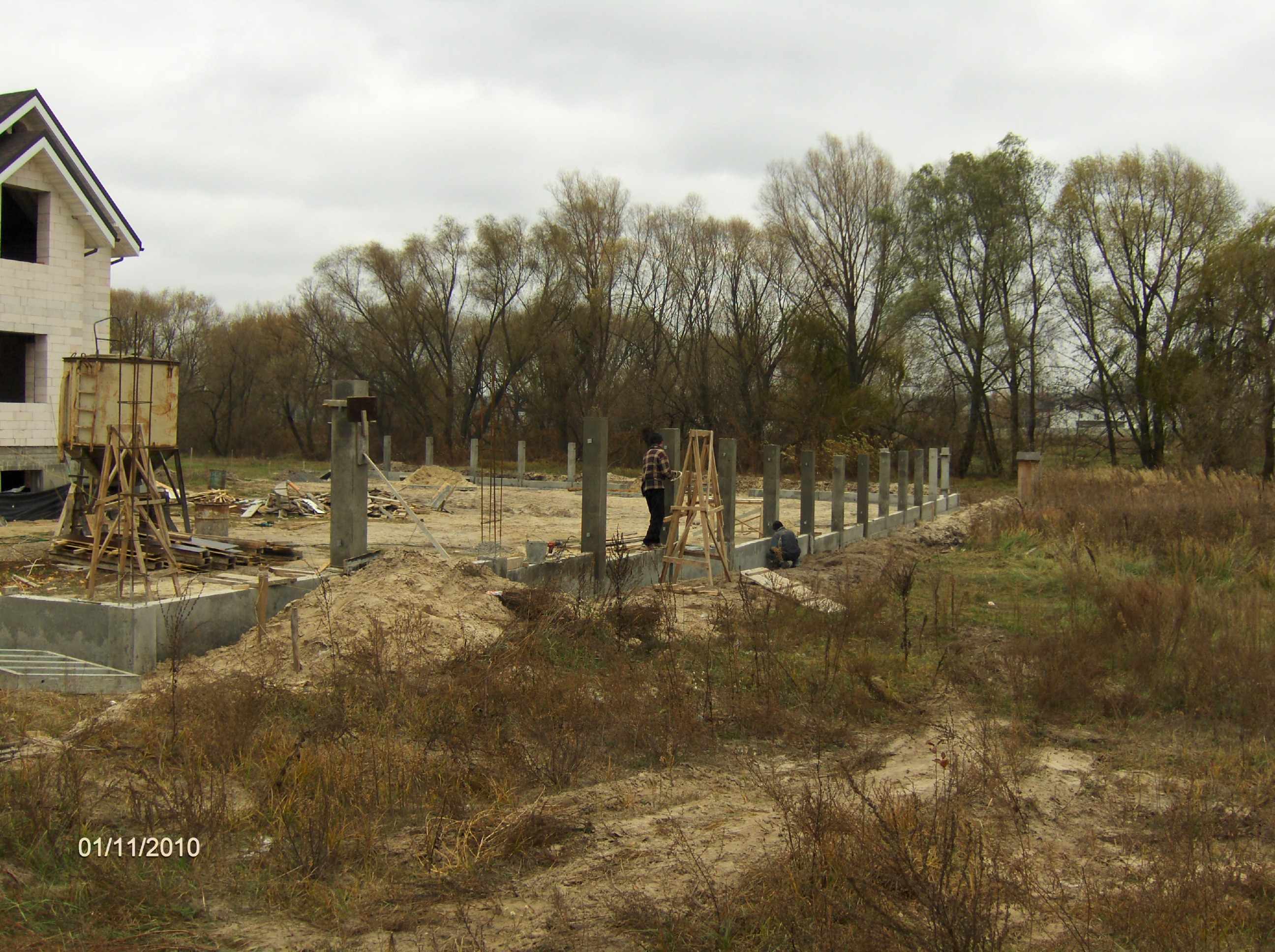

Наконец соединились все цоколи с ростверками и теперь уже "прямой наводкой" никто не проскочит (если ворота не заметит...:rolleyes:).
Вот так уже выглядит одна застолбованная сторона (фото 1). Правда, остался один "зуб" незабетонированный...
На фото2 уже наконец перешли на фасадную сторону столбики ставить... Надо сказать что за 4 оборота китайская фанера уже "подгуляла" малехо...:( Ну да ничего - на фасаде у меня два захода, надеюсь выдержит, а там уже по левой стороне пойдем, то если и будут огрехи, то не так будет бросаться в глаза...:rolleyes:
Кстати эта "левая" сторона как раз на фото 3. На дальнем плане - "место встречи", которое ясное дело осталось неизменным...

Что-то, Игорь - высокая стеночка у вас получилась.
Не экономно.. Вроде и проект разрабатывался..
А проектировщик на чьей стороне воюет?
За вас? экономит материал..
или за подрядчика? ..т.е. - дает стране бетон ;-)
Я бы вообще подвесил бы балку на сваях
0,25х0,5м (bxh) опора, и 0,15х0,5м в пролетах.
Балку выполнил бы уcтупами.
Уступы делал бы не хаотично, а последовательно.
За дренажи, скажу,..как-то они мелко находятся, заглублены недостаточно, наверное...

Ну наверное можно было пооптимизировать, но я и так затянул, поэтому по ходу что-то корректировал, но не сильно получилось (без расчетов особо не рисковал упрощать) - вот глубину заложения ленты поднял на 20см например...
А по поводу высокихростверков на фасаде десь подробно излагал www.stroimdom.com.ua/forum/showpost.php?p=743423&postcount=1685 - у меня там ямка небольшая и эти 10м буду засыпать (решил лучше потом засыпать...:rolleyes:)
У меня балка так и получается 0,15х0,5 (где-то 0,6 а где-то 0,4)
И опора идет 250х250, а в высоту - на высоту ростверка... а потом наверху столбик еще...

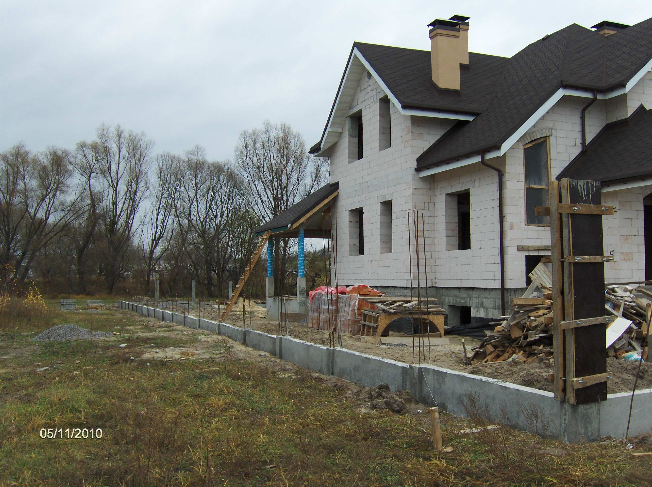

Ну вот наконец-то можно посмотреть что у нас получилось с уже юзаной опалубкой со столбиками по фасаду (фото 1).
На фото 2 уже сняли опалубку с последнего угла - теперь уже точно можно сказать, что основание (фундамент + цоколь-ростверк) готовы.:beer:

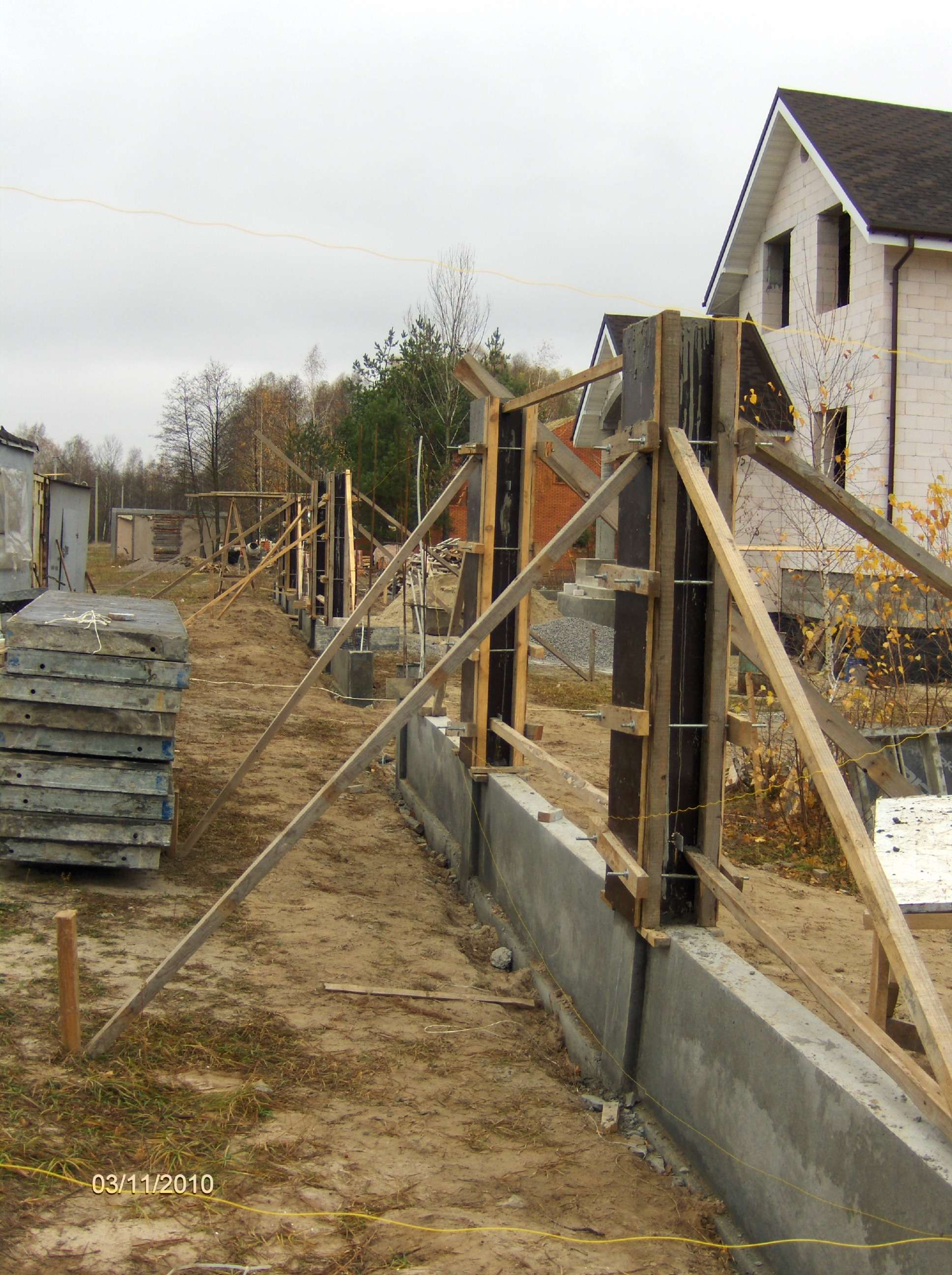

Приехал я в субботу по разным делам - крышу посмотреть, уровни отбить для лестницы на второй этаж - взял лазерный уровень.

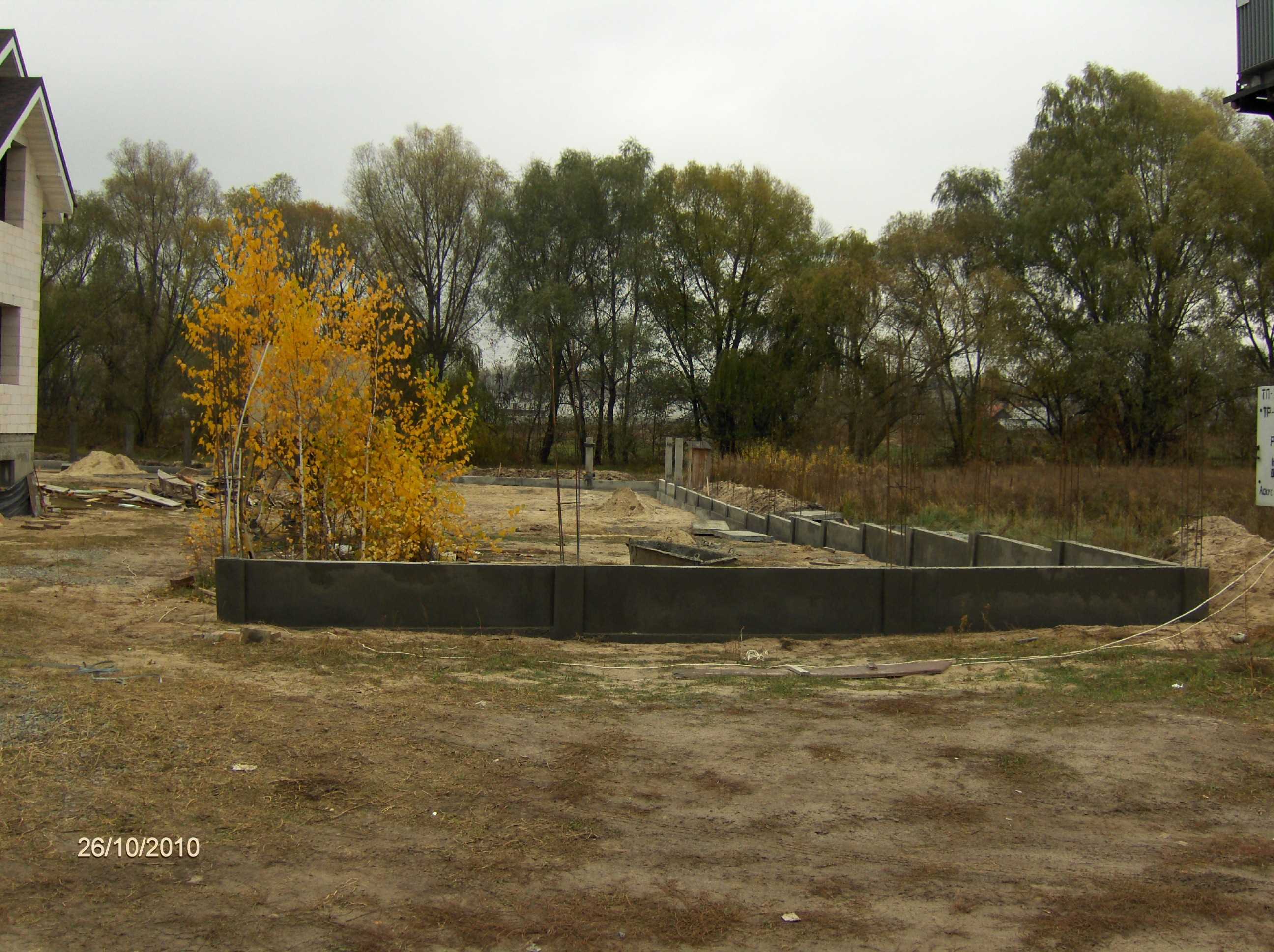

Прошелся глянул на столбики - вроде ничего так, но... черт меня дернул проверять их лазерным уровнем...:o
Короче, отклонение по вертикали на некоторых экземплярах до 1см доходит.
Это нормально вообще?
Кто подскажет - это "в пределах" допуска или мне уже начинать нервничать?

Отклонения должны быть до 1/500 или еще меньше - 1/1000.
Т.е. при высоте 2м - это 4мм или даже 2мм.
Это для несущих вертикальных элементов (стены, колоны)
Но у вас это даже не дом, а забор.
Тут требования упрощенные.
Так что ваши отклонения столбов - на безопасную эксплуатацию объекта - не влияют.

Вы бы почаще задавали б себе вопрос: а на что это влияет?
Вы можете угрохать уйму сил и времени на вылизывание мелких косяков, чтобы потом, раз в 15 лет, кто-то из строителей (не строители так никогда не делают) стал бы в створе и "стрельнул" глазом вдоль забора. ВСЕ! Больше никто, никогда не узнает, что у Вас где-то есть отклонение 1 см. Более того: Вы же не собираетесь красить бетон? Будет какая-то штукатурка/облицовка? И Ваш перепад благополучно утонет в ней. Или появятся новые - как повезет. ;)
Оно того стоит?
ЗЫ. Или Вас беспокоила вероятность завала забора? Я склоняюсь к мысли, что, скорее, хотелось похвастаться.
