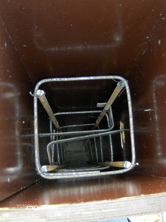

Alexander Pryakha Опубліковано: 21 жовтня 2010 Поділитись Опубліковано: 21 жовтня 2010 Заполнение скорее всего - профнастил. Столбики высотой 1,8м. Короткие вопросы (все они были уже...): 1) На каком расстоянии от верха и от низа столбика делать закладные для поперечин? 2) Какой длины должны быть выпуски? 3) Где выпускать их по толщине - по середине столбика? 4) Красить закладные перед укладкой (антикором) или "и так сойдет"? Для закладных уже купил полосу 50х5 (писал до того, никто не отговорил). Ув.,Игорь. Cтолбы с чего -бетон, кирпич, дерево? А по высоте, советую делать столбики повыше. Профнастил - я бы не рассматривал, торопится не стоит. Это вам строители советуют -им это просто,легко и быстро. Игорь - вы ж никуда не торопитесь - поэтому ваш выбор Только дерево. Накупите досочки обрезной и крутите секции. Посмортие вариант -как я себе построил. А столбы с кирпича делайте - фасадные 510х510, боковые 380х380. Фасадный забор -глухой кирпичный -высотой 2,1 -2,4м. Крышки на столбы знаете где покупать. А закладушек надо по высоте ставить - 3 шт. 1 Посилання на коментар Поділитися на інших сайтах More sharing options...

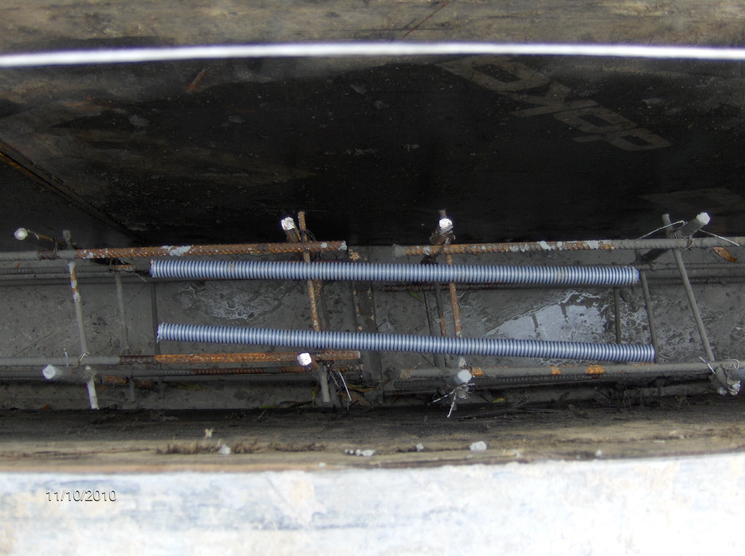

Igor_M Опубліковано: 22 жовтня 2010 Автор Поділитись Опубліковано: 22 жовтня 2010 Невзирая на обилие букв и цифр, Korni все-таки подметил, что при такой высоте подпорных стен и перепаде уровней хорошо бы воду куда-то отводить. Изучив имеющиеся темы, а также исходя из принципа разумной достаточности, решил ограничиться тремя отверстиями на уровне ленты, в которые потом будут уложены дренажные трубы. На фото 1 - отрезок канализационной трубы ф160 на крайнем слева пролете... На фото 2 - закладные в месте деформационного шва. Внутри трубка заполнена силиконом и вставлен отрезок арматуры ф12. На фото 3 - переход между ленточной частью и столбчатой. В этом месте тоже предусмотрен деформационный шов и видно, что наполовину трубки торчат из опалубки. Фото 4 - наглядное пособие для бригадира - как НЕ нужно делать... арматура с левой стороны внизу практически касается опалубки Учитывая то, что бетон снаружи я не собираюсь (пока?) ничем облицовывать, то вероятность появления ржавых полос достаточно велика...:-x С грехом пополам поправили (для чего пришлось разобрать опалубку)... думаю, больше такого не будет (таскать щиты по 200 кг лишний раз кому захочется ) Посилання на коментар Поділитися на інших сайтах More sharing options...

Igor_M Опубліковано: 22 жовтня 2010 Автор Поділитись Опубліковано: 22 жовтня 2010 Игорь, не впадай в крайности. Кароче, меня "Где выпускать их по толщине - по середине столбика?" тянет только на стеб - на два пальца левее Альтголя(с) Хорошо, попробуем так: "Для закладных использую полосу 50х5 - нормально? Выпуски по высоте делаю два - на расстоянии 250мм от верха и 250мм от низа (до оси полосы) - нормально? Выпускаю на длину 100мм? Может 50мм достаточно будет? Теперь о выделенном. Я жутко извиняюсь, но когда я писал вопрос, то непонятно видимо сформулировал. Внизу - рисунок вид сверху (сорри, лучше не умею). Черные квадратики - столбики. Красные полосочки - выпуски закладных. Они расположены по центру по ширине. Синим нарисована труба прямоугольного сечения 40х25 (кстати - нормально будет для пролета 2,75м в чистоте?). Зеленым пытался изобразить профиль Идея вопроса заключалась в том, как расположить выпуски по ширине для того, чтобы потом ТАК приварить трубу и ТАК закрепить на ней профиль, чтобы профиль был по центральной ОСИ забора, т.е. видимая часть столбиков изнутри и снаружи была бы одинаковой? На левом "рисунке" профиль слева прикручен, значит закладные нужно двигать вправо, а на правом - наоборот.... Посилання на коментар Поділитися на інших сайтах More sharing options...

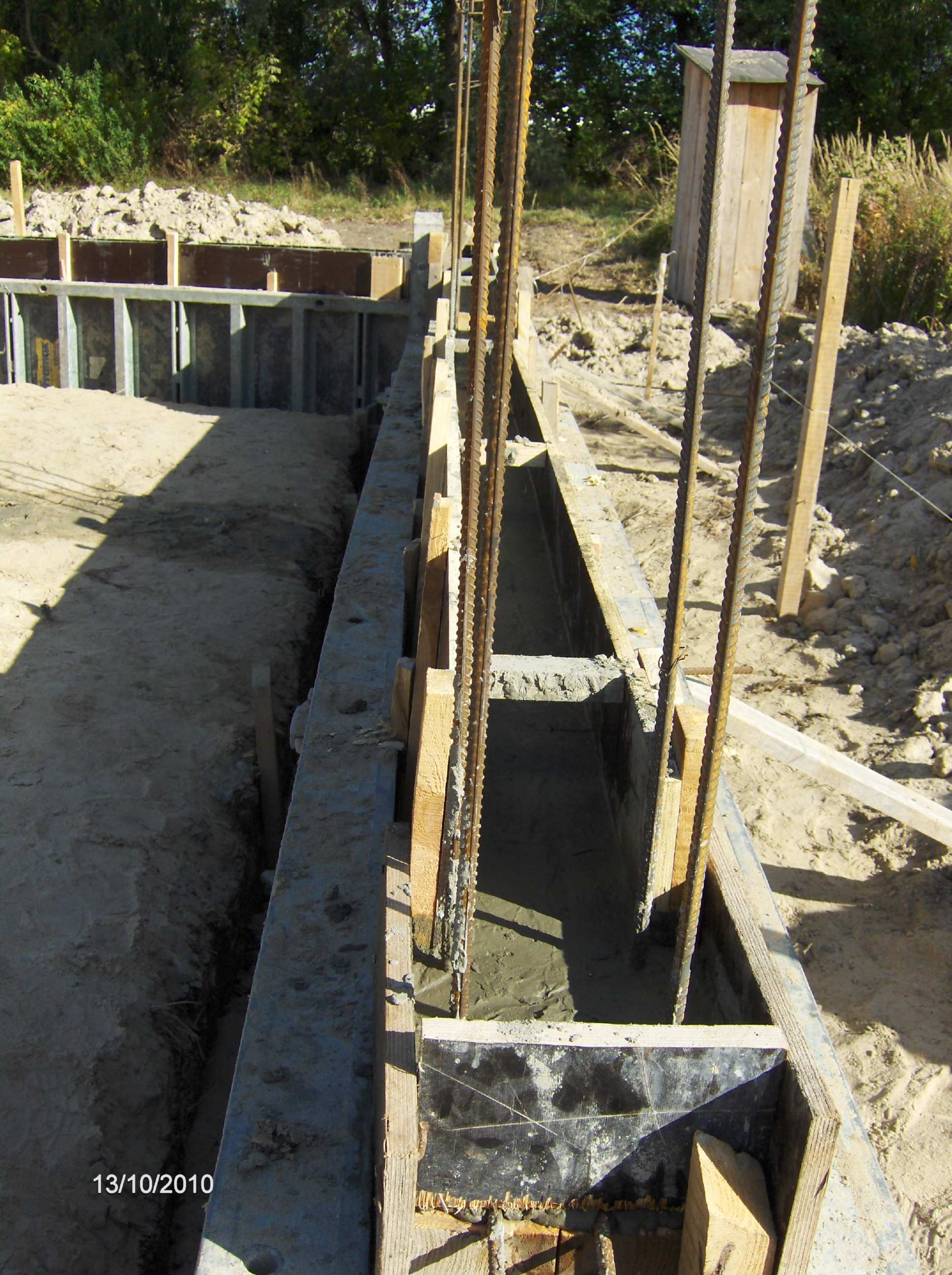

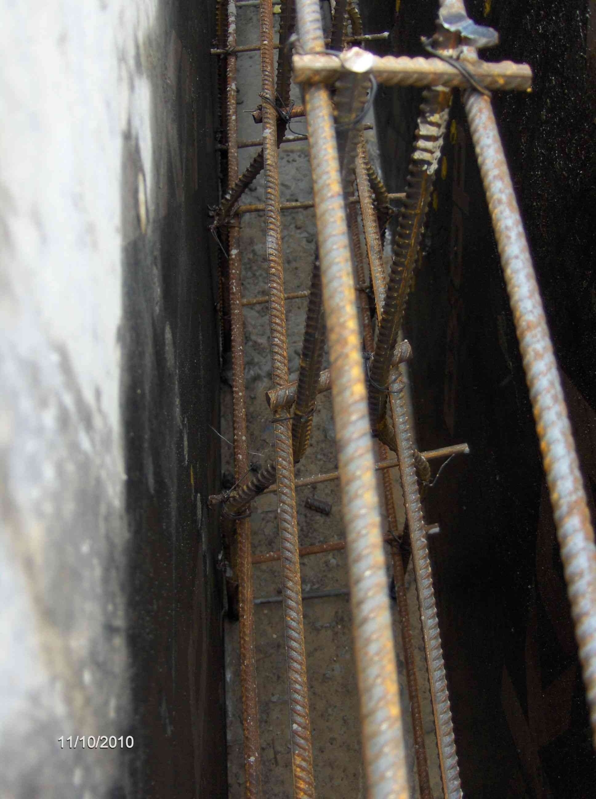

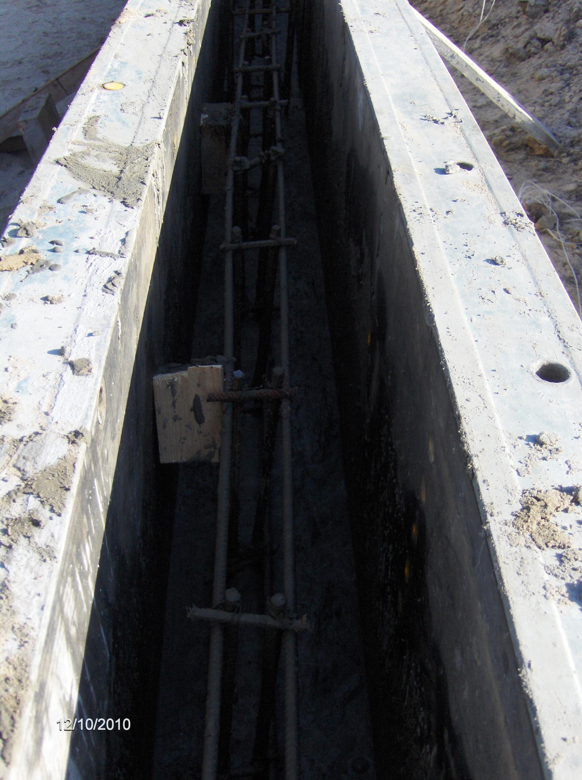

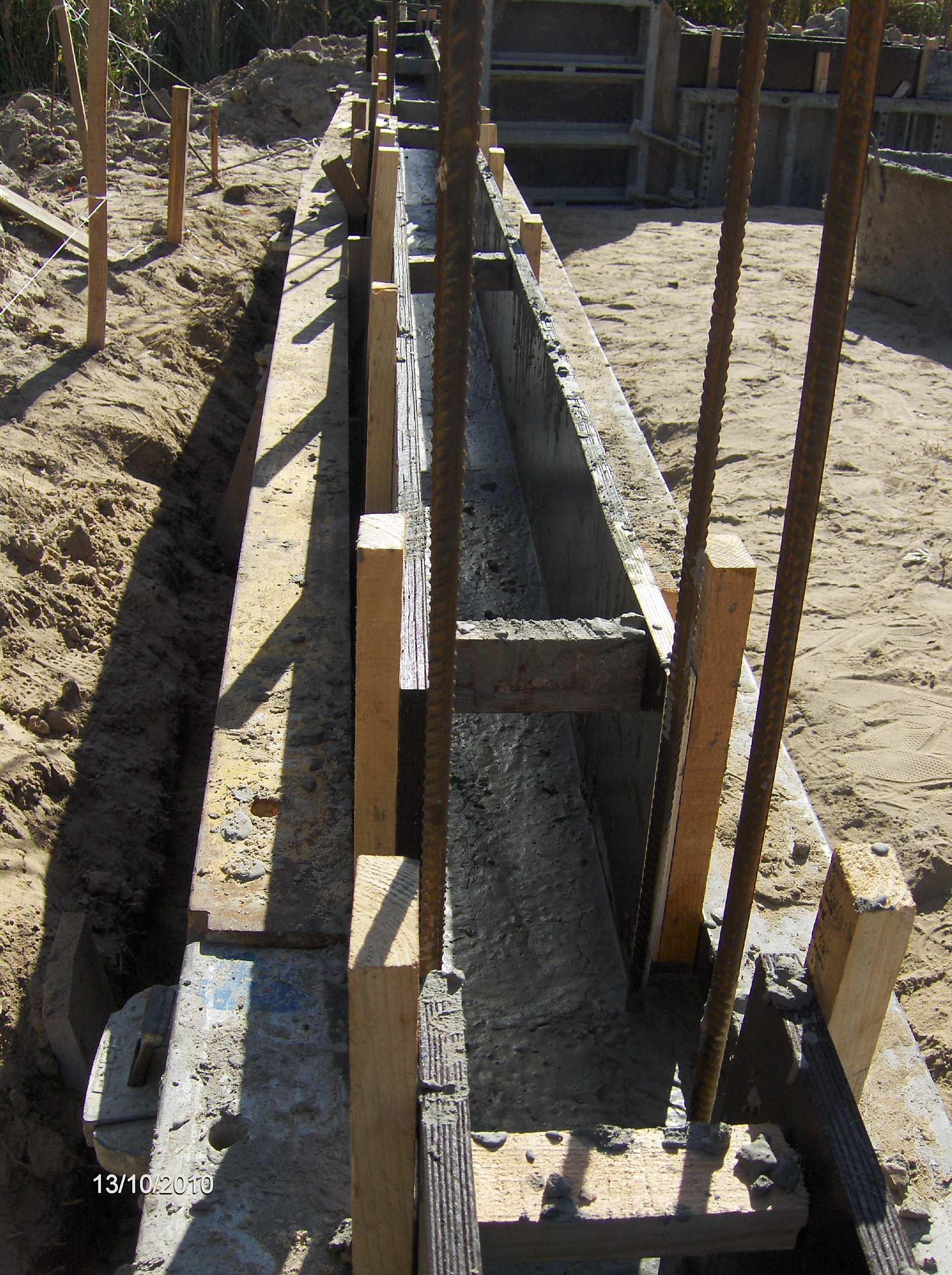

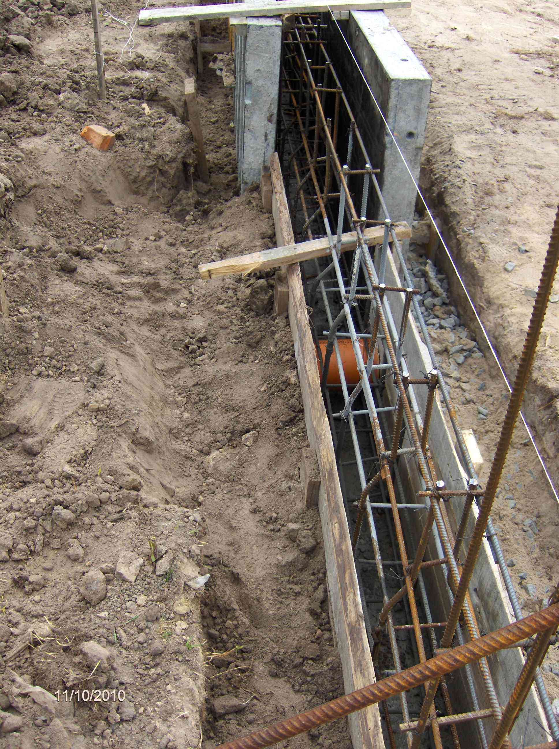

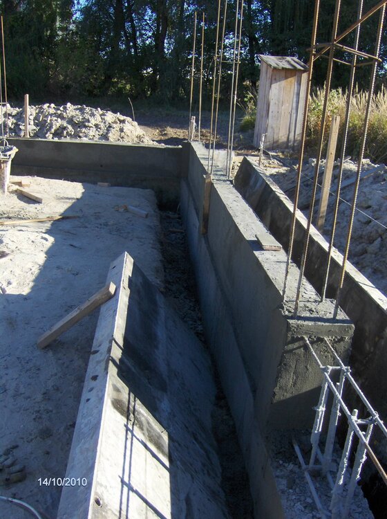

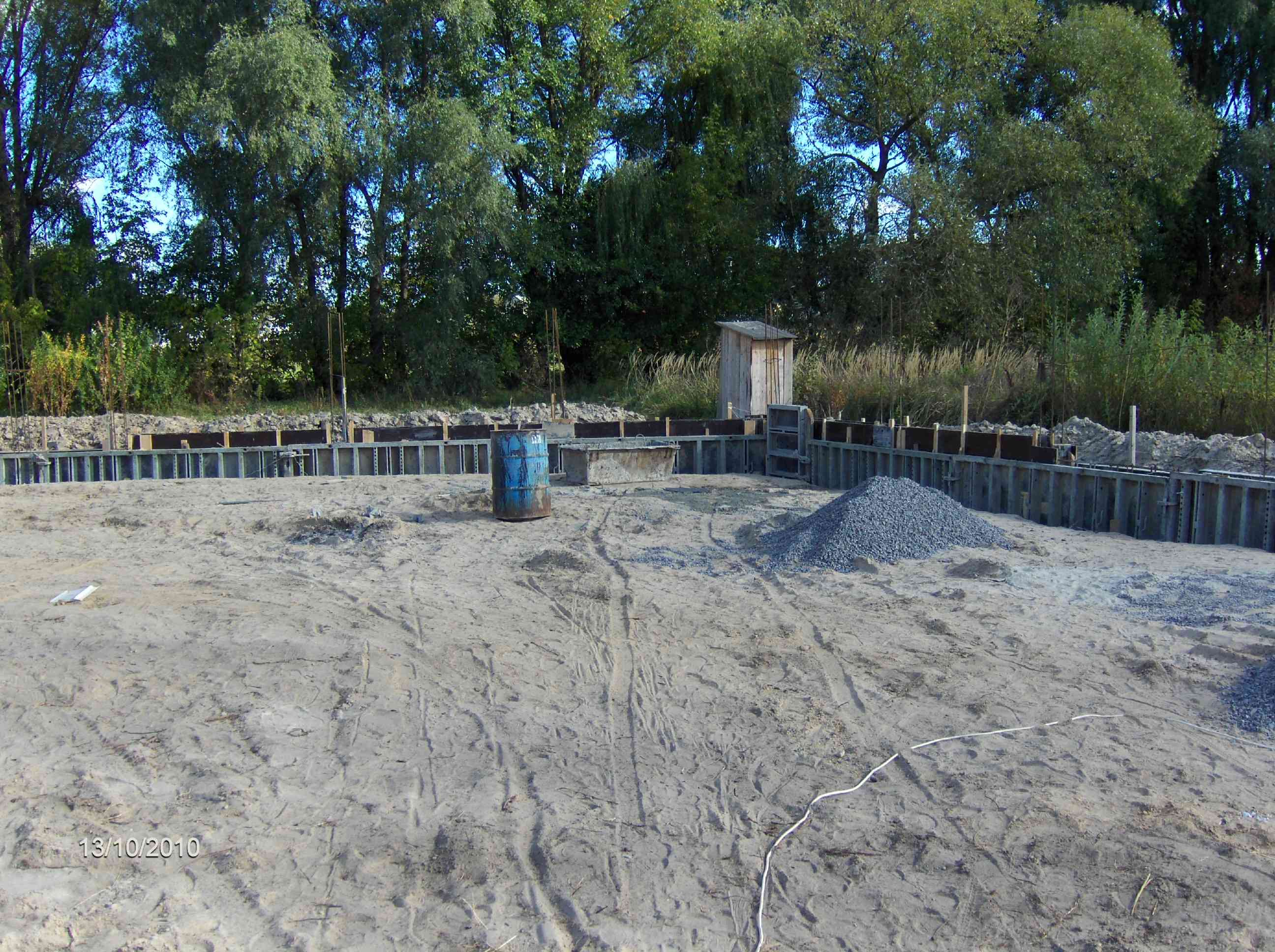

Igor_M Опубліковано: 22 жовтня 2010 Автор Поділитись Опубліковано: 22 жовтня 2010 Собственно в сабже написано о чем речь. Ширина (толщина) стен 250мм, высота - 450-500мм... На фото 1 видно как "подправили" косяк, изложенный ранее... На фото 2 - это участок, где будут "тыльные" ворота - в этом месте ростверка между столбиками не будет... на всякий случай заложил "черный ход"... "Вытащили голову - хвост увяз"... очередная недоделка на фото 3 - в этом месте должно было быть залито выше на 5см (по перепаду) ... Поэтому откапываем, переустанавливаем опалубку и будем подливать... Ну и порезаем китайскую "фанеру" на щиты. Заготавливаем щиты размером 2,75м на 62см - это для заливки ростверков, которые как писал будут по 15см толщиной... точнее, должны были бы быть. Посилання на коментар Поділитися на інших сайтах More sharing options...
Igor_M Опубліковано: 23 жовтня 2010 Автор Поділитись Опубліковано: 23 жовтня 2010 Вот тут наткнулся на интересную темку - как организовать подпорную стенку при перепаде уровней... www.stroimdom.com.ua/forum/showthread.php?t=13923&page=3 Цитата: "С месяц назад мне лили опорную стенку/фундамент забора. Без расчетов, на глаз (но бригада проверенная, их глаз надежне моего расчета). Перепад с соседним участком от 0,5 м до 1,20. Выкопали траншею 40 см глубиной, поставили и расперли опалубку, проложили арматуру, залили. Итого имеем около 400 мм толщиной железобетонную стенку от 1,0 до 2,5 м высотой если смотреть от соседа" Если сравнить с тем, что там изложено, то моя конструкция - это просто утренник в детском саду... особенно если с начала прочесть... Посилання на коментар Поділитися на інших сайтах More sharing options...

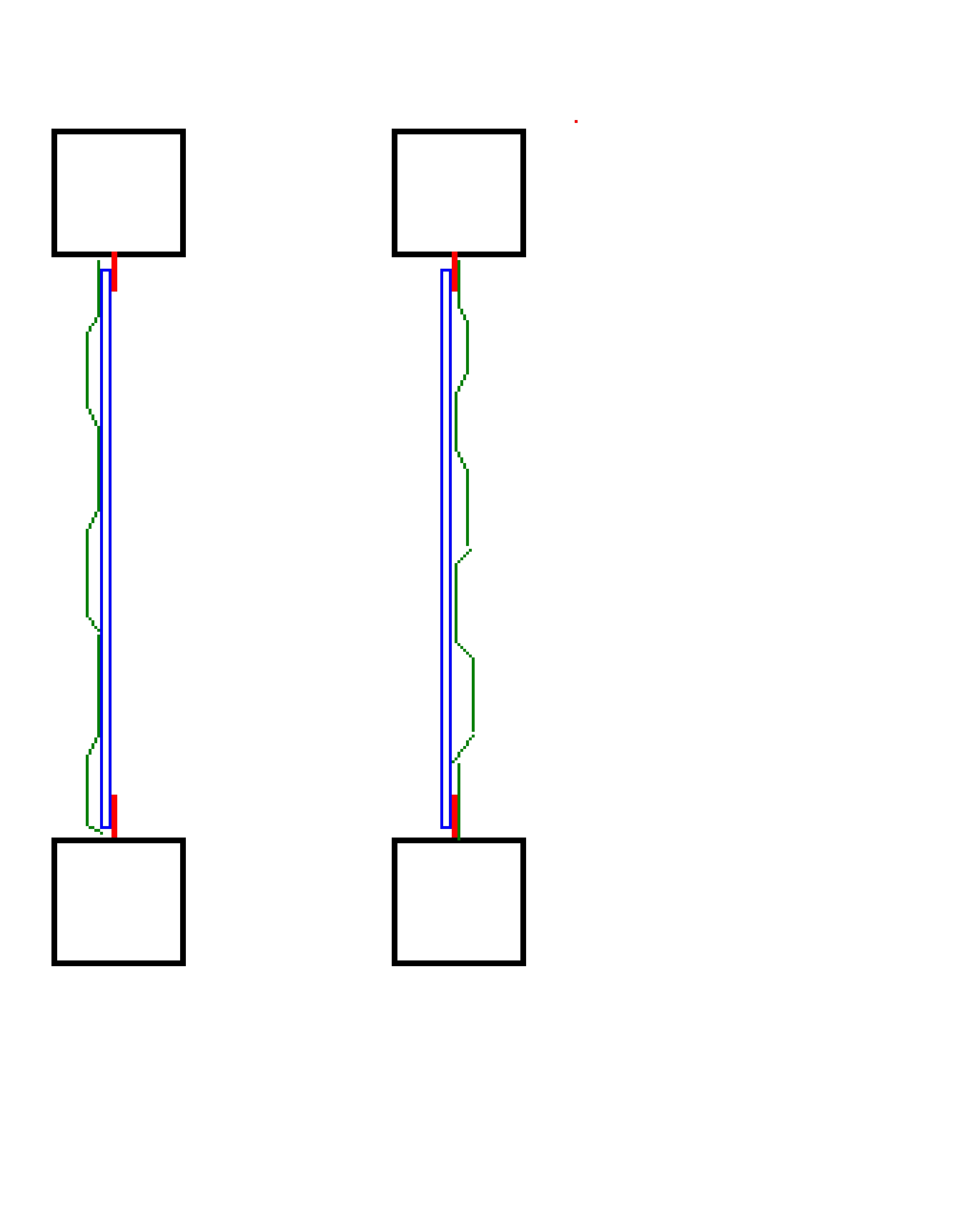

Alexander Pryakha Опубліковано: 23 жовтня 2010 Поділитись Опубліковано: 23 жовтня 2010 Идея вопроса заключалась в том, как расположить выпуски по ширине для того, чтобы потом ТАК приварить трубу и ТАК закрепить на ней профиль, чтобы профиль был по центральной ОСИ забора, т.е. видимая часть столбиков изнутри и снаружи была бы одинаковой? На левом "рисунке" профиль слева прикручен, значит закладные нужно двигать вправо, а на правом - наоборот.... Вопрос - линия границы участка проходит где? по центру забора?. Правильно было бы размещать забор на своей территории. Т.е. наружная грань столба есть граница участка. Соответсвенно - профнастил -максимально возможно к границе участка. Если ось столба -есть граница участка - тогда вы поступили нехорошо и залезли своей конструкцией на чужую территорию. Этот вопрос согласован с соседями? Вы уверены, что шаг столбов -понравится вашим соседям? А то может получится как с забором на фото (забор тот что на территории участка с которого сделано фото) 1 Посилання на коментар Поділитися на інших сайтах More sharing options...
Igor_M Опубліковано: 24 жовтня 2010 Автор Поділитись Опубліковано: 24 жовтня 2010 Вопрос - линия границы участка проходит где? по центру забора?. Правильно было бы размещать забор на своей территории. Т.е. наружная грань столба есть граница участка. Соответсвенно - профнастил -максимально возможно к границе участка. Линия границы участка проходит по внешней стороне ростверка, т.е. выступающие части столбиков "отвоевывают" по 5см чужой территории. По поводу соседей - одного (того, что слева) удалось отыскать. Я даже думал откупить у него участок, поскольку на половине его участка реальный лес (см. фото - на дальнем плане...)... но он его брал на пИке цен (как и я ) и теперь сказал, что будет ждать, пока цены вернутся... Касаемо забора с ним согласовал (устно правда). С соседом справа так и не удалось связаться... Сзади соседей нет. Думаю, что 5см "заступа" (и то только столбиками) не критично. Так что заполнение можно размещать где угодно. По поводу выпусков - сделал таки посередине. Вот теперь думаю - с какой стороны трубу приваривать? Если приварю с наружной, а профлист прикручивать с внутренней (чтобы было ближе к центру), то не будут ли эти выпуски (толщина 5мм) мешать? Т.е. профлист будет загибаться... Как вариант думаю в местах крепления профлиста к трубе проложить прокладки (скажем из отрезков еврорубероида 3мм толщиной). Опять же вибрация меньше будет, да и вода туда меньше будет протекать... Как такой вариант? Посилання на коментар Поділитися на інших сайтах More sharing options...

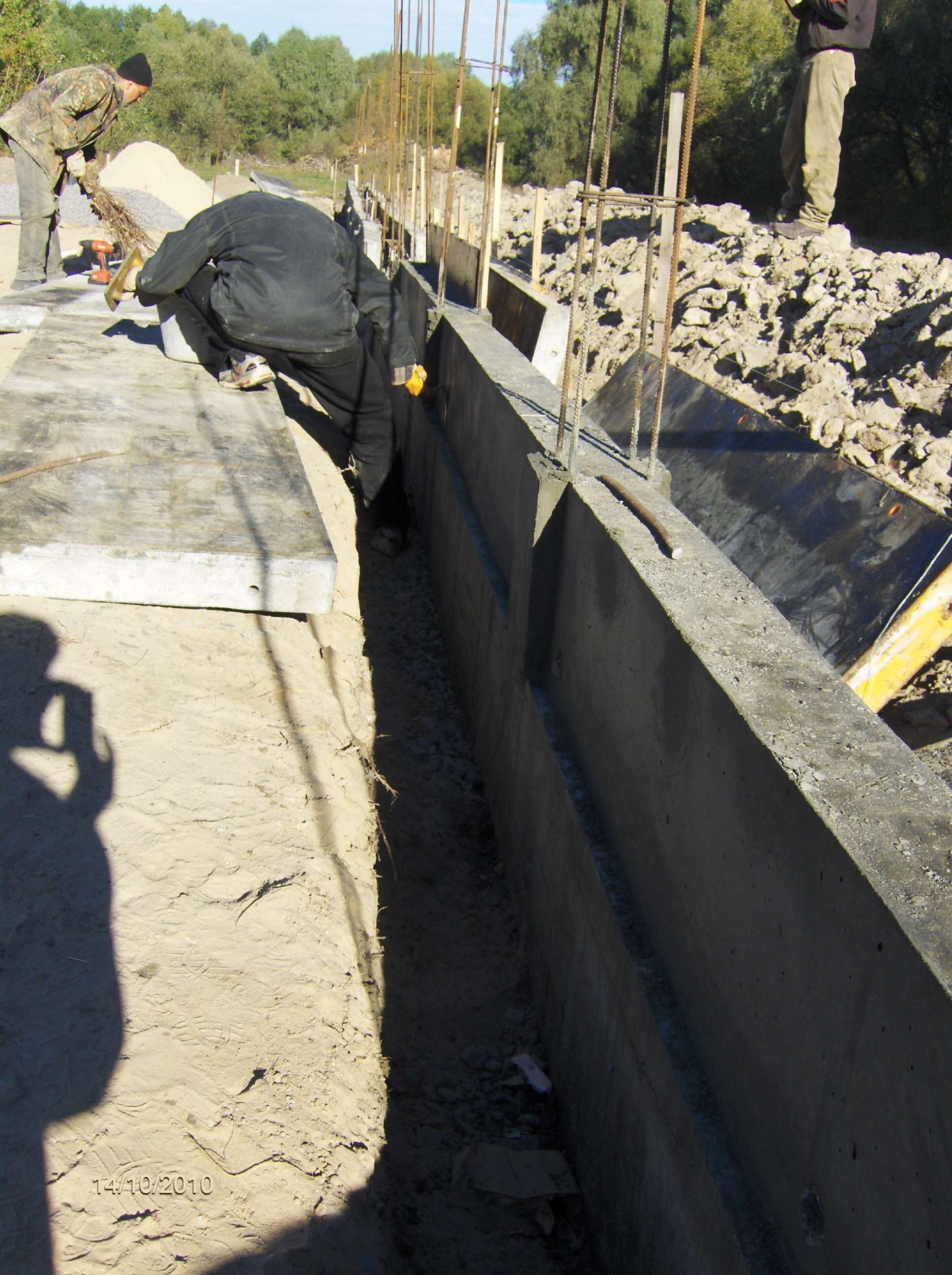

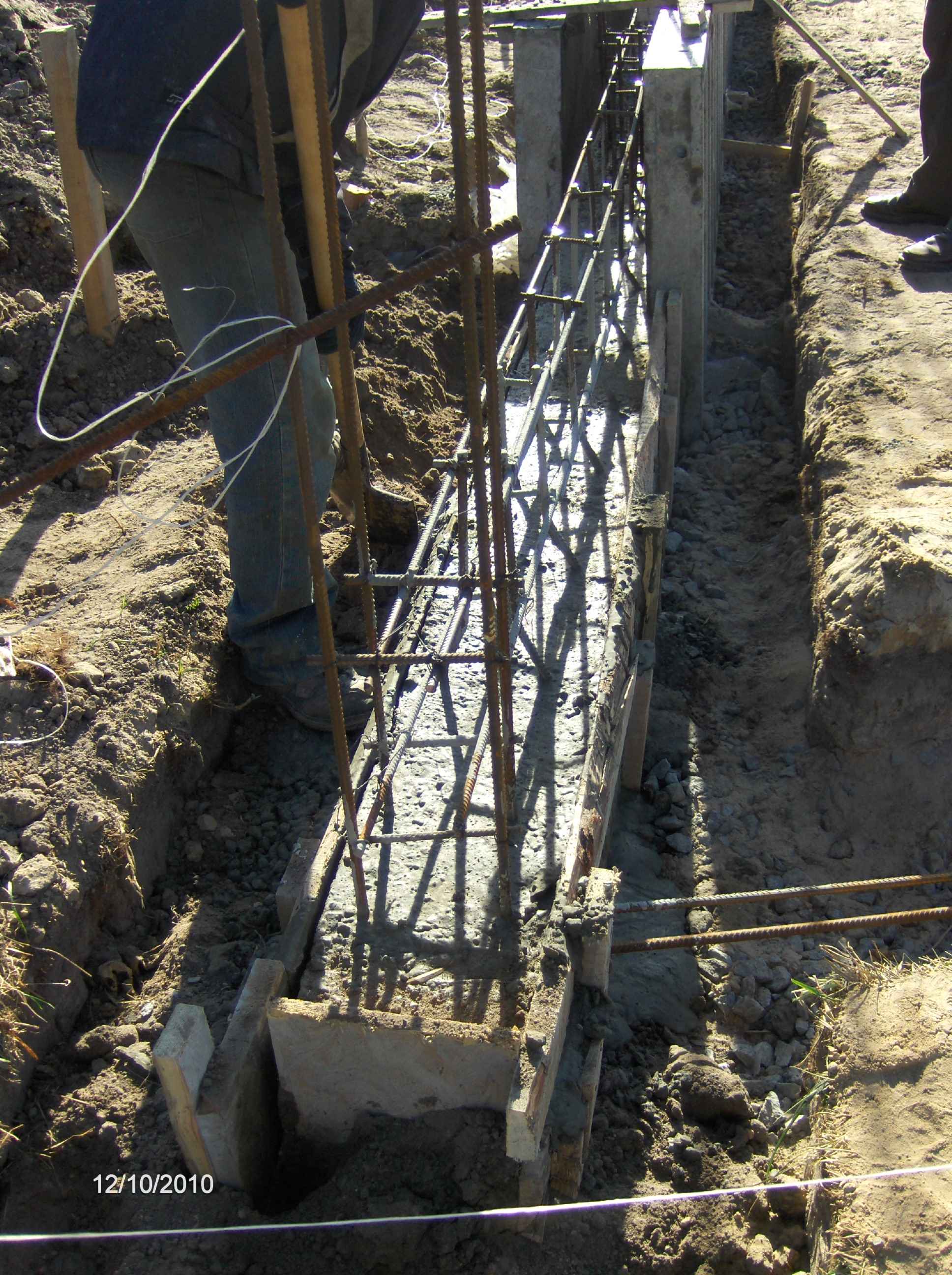

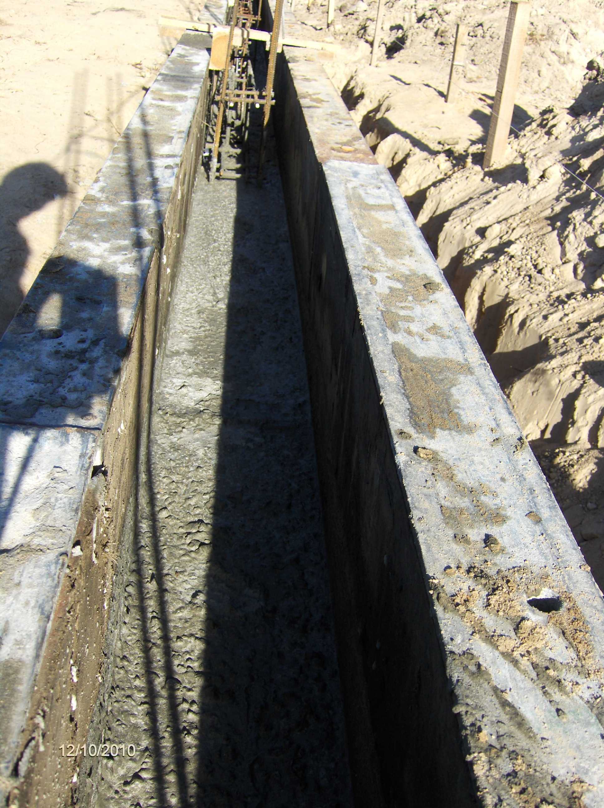

Igor_M Опубліковано: 24 жовтня 2010 Автор Поділитись Опубліковано: 24 жовтня 2010 Вот уже залили один угол... начали с самой нижней точки. Видно, как из фабричных щитов торчат самопальные из фанеры. Ширина стены - 250мм, а ростверка - 150мм. Поэтому к фанере с обратной стороны прикрутили отрезки досок 30-ки, таким образом получился внутри нужный размер. Правда не везде... На фото 3 видно, что основные щиты "расперло", поэтому они там клинышков понакладывали (с левой стороны)... Надеемся на будущее такого не повторится. Посилання на коментар Поділитися на інших сайтах More sharing options...
Alexander Pryakha Опубліковано: 24 жовтня 2010 Поділитись Опубліковано: 24 жовтня 2010 Игорь - Ставьте трубу снаружи и профнастил изнутри -по границе участка. Зачем терять лишние метры м2??. И закладная там же, по оси трубы.. Только так. 1 Посилання на коментар Поділитися на інших сайтах More sharing options...

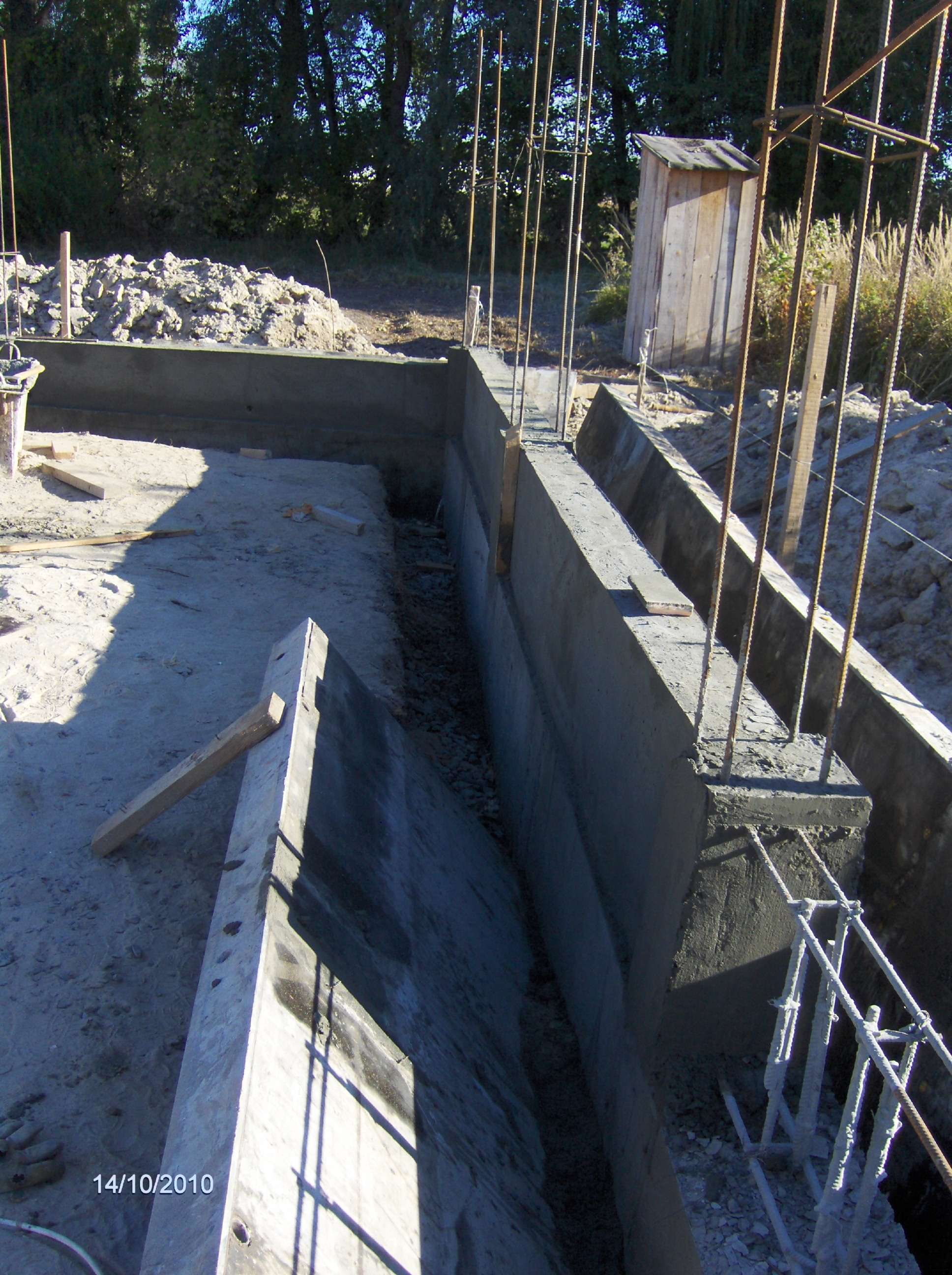

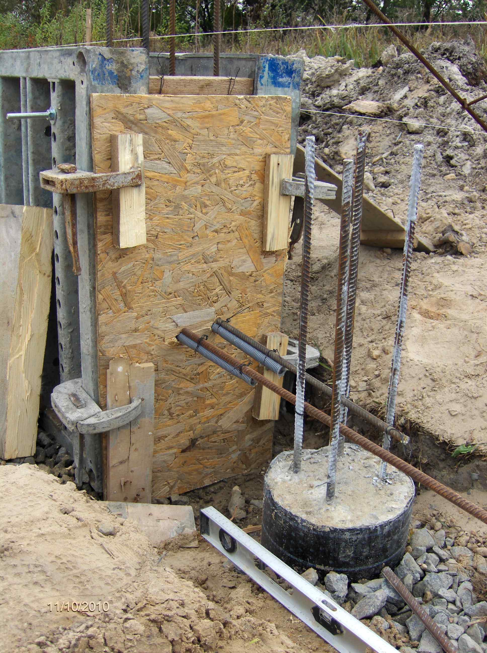

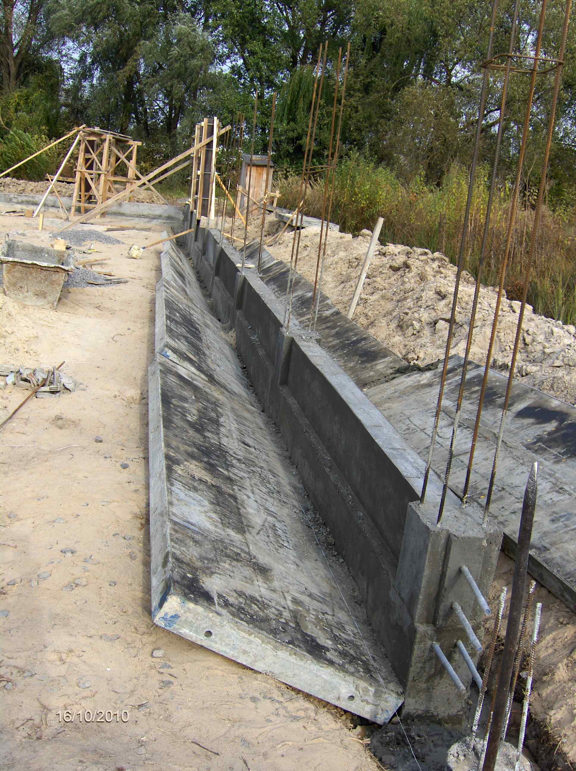

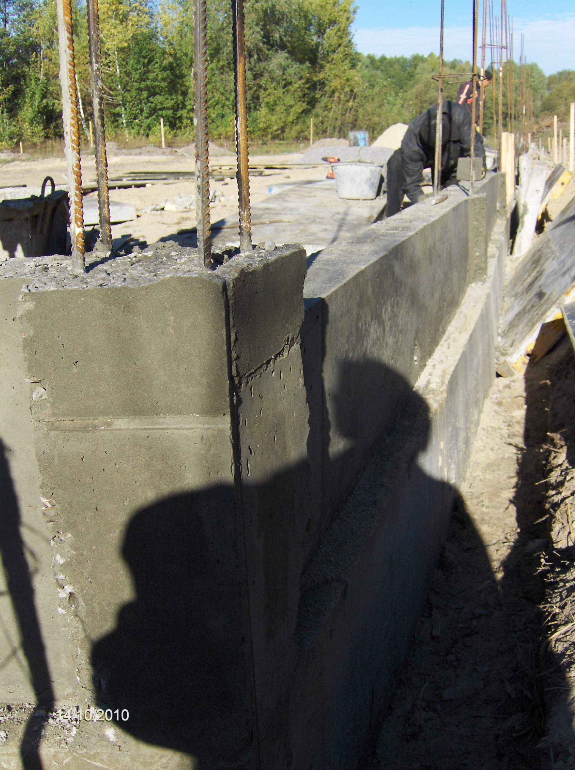

Igor_M Опубліковано: 25 жовтня 2010 Автор Поділитись Опубліковано: 25 жовтня 2010 Ну вот и попробовали... Опалубку с ростверка сняли на следующий день - вот блин...комом... Типа им надо было что-то делать, вот они и решили... опять Короче, практически все углы столбиков пооббивали... ну и взялись быстренько подмазывать ц/п раствором, а тут я неожиданно нагрянул и застал их за этим делом (фото 1). На фото 3 на ближнем плане угловой столбик - там не прямой угол, поэтому придется повозиться... и столбики эти будем в последнюю очередь заливать. На дальнем плане - "отбитые" углы... В очередной раз вспомнили анекдот про обезьяну и человека и продумали технологию разборки опалубки... Ну и вроде разобрались как делать опалубку под столбики (фото 4). 1 Посилання на коментар Поділитися на інших сайтах More sharing options...

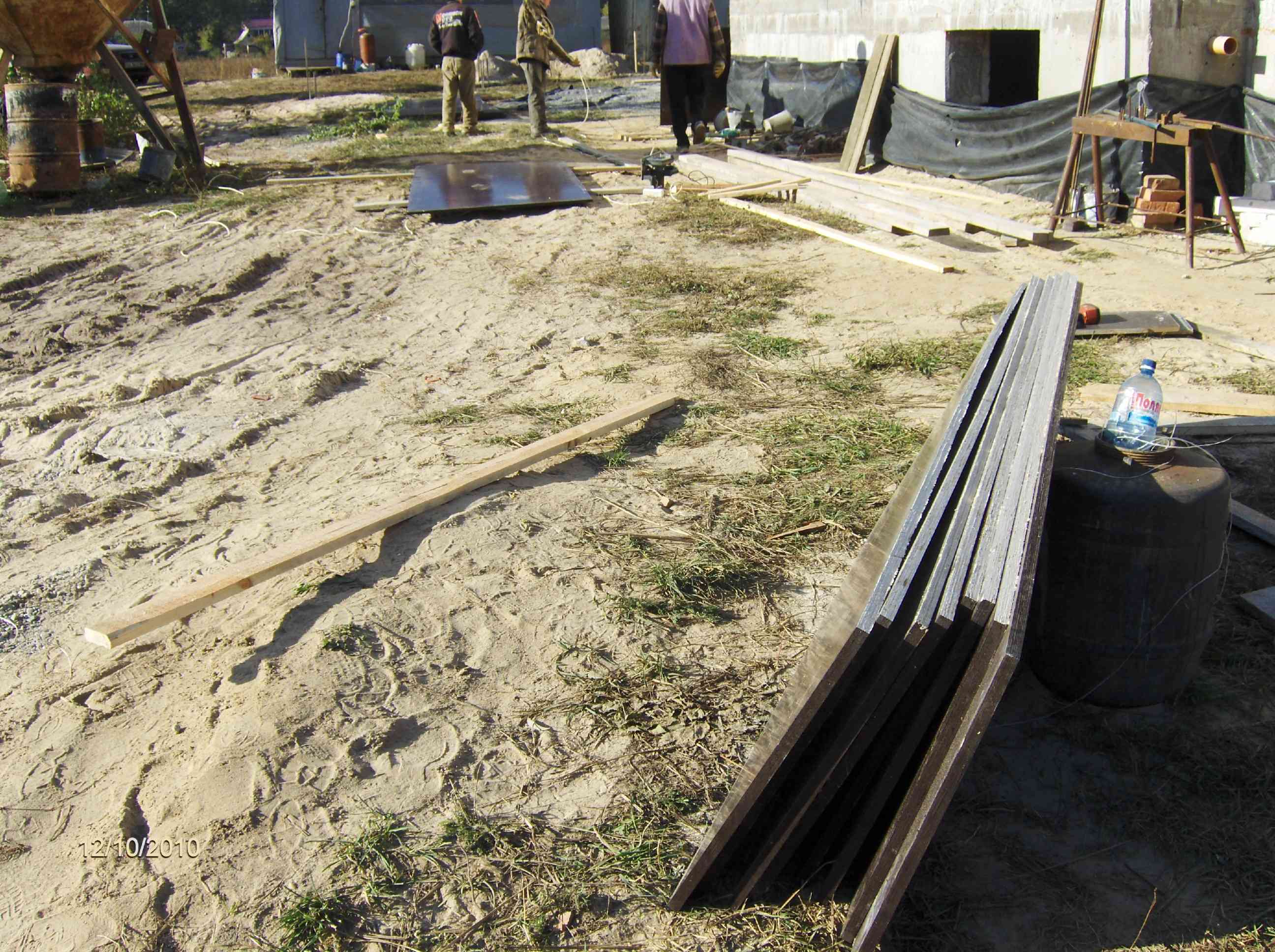

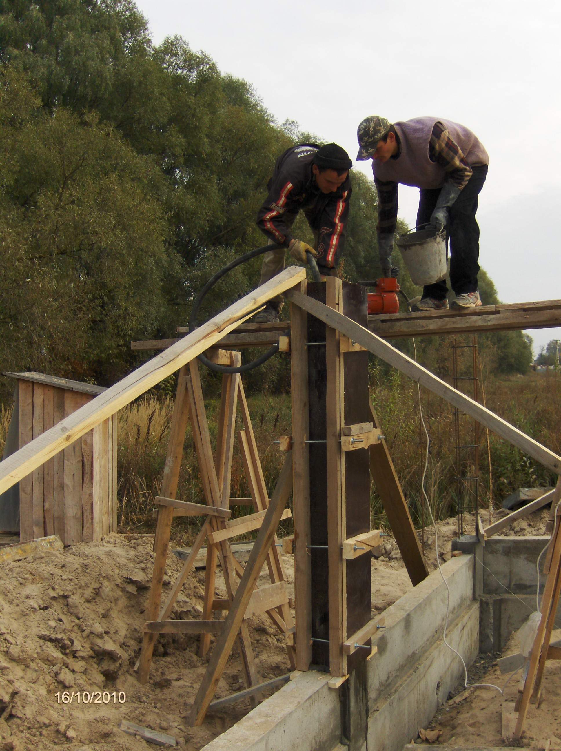

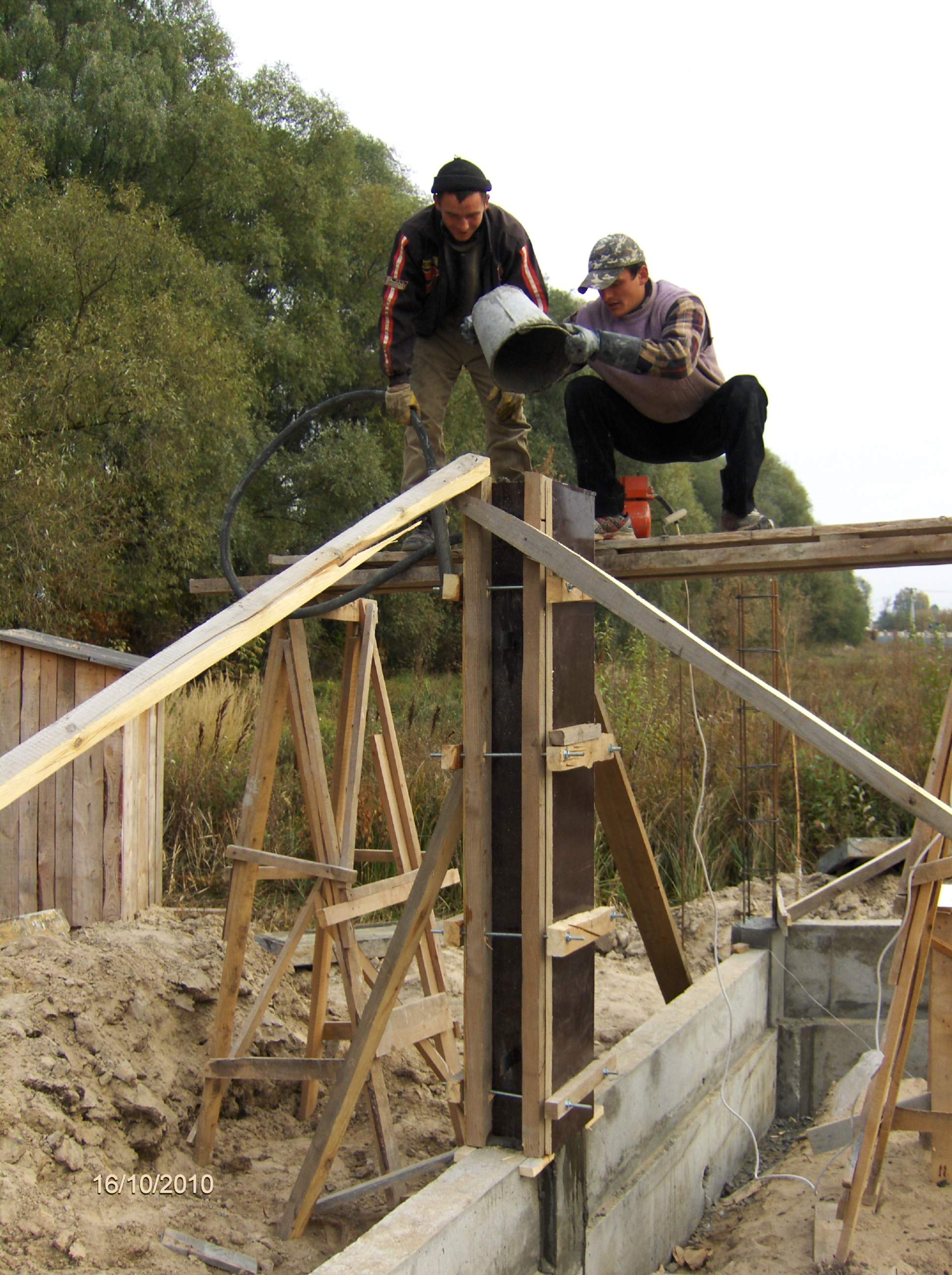

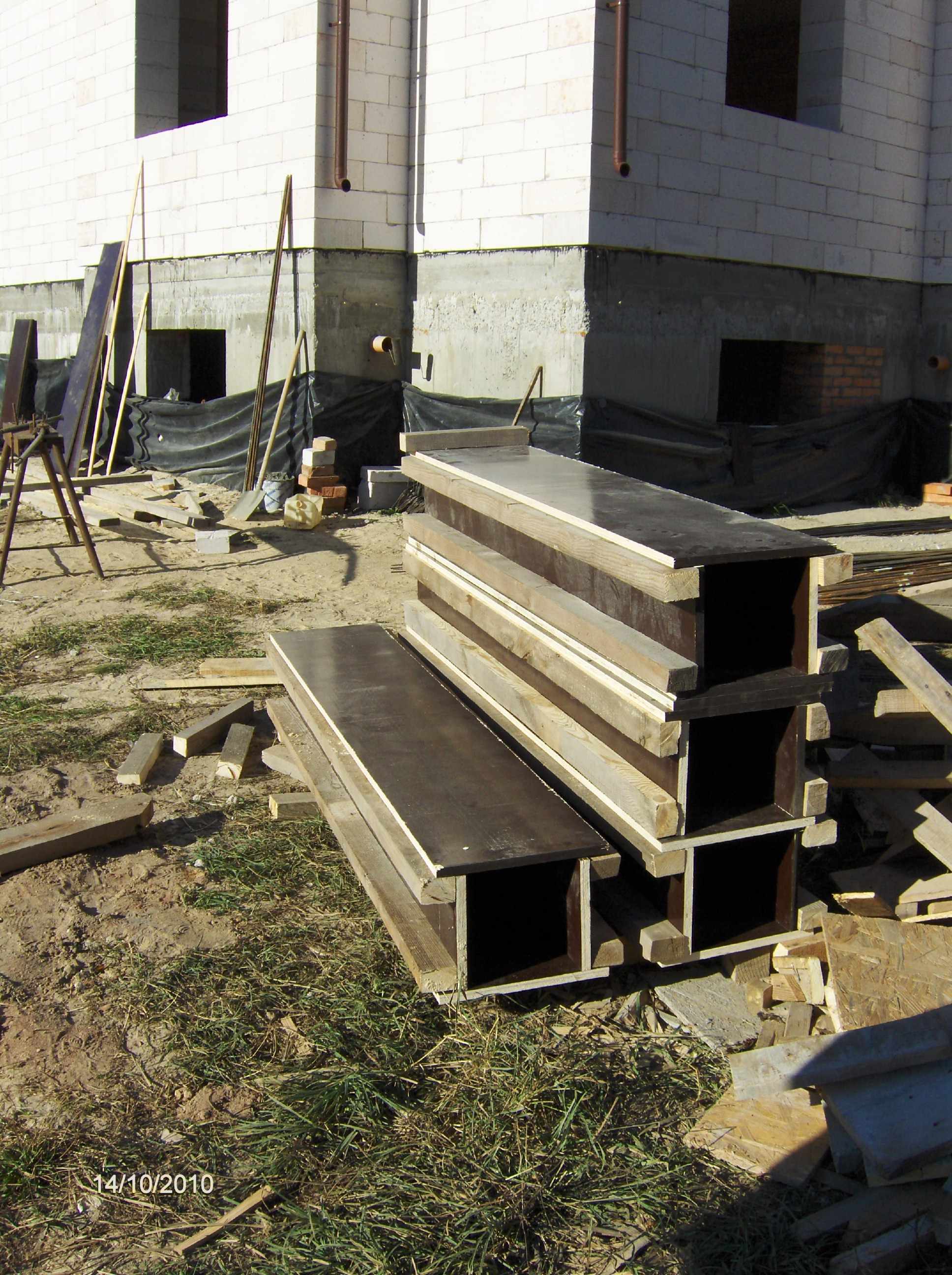

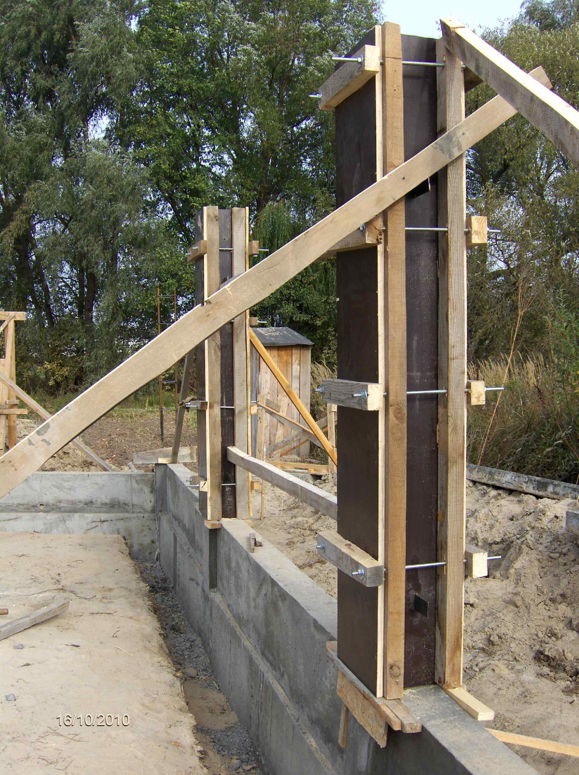

Igor_M Опубліковано: 25 жовтня 2010 Автор Поділитись Опубліковано: 25 жовтня 2010 А вот вторая серия заливки ростверка... Теперь уже мы углы не оббиваем (фото 1). Во-первых, опалубку сняли через полтора дня. Во-вторых, внутренние щиты мы разбираем, перед тем, как снимать. Они у нас состоят из двух частей - 2,5м (длина фанеры) и "добавка" 0,25м. Так вот, откручиваем добавку и аккуратно выводим ее из угла. Потом сдвигаем в сторону оставшуюся часть (2,5м) и снимаем... вуаля И уже начали "эксперименты" со столбиками. Сделали пока три "пробных". На фото 2 видны закладные (полоса 50х5 выпущенная на 100мм). На фото 3 - как эти закладные выглядят внутри - они приварены к арматуре. Правда, когда я такой каркас увидел, то заставил их "звездочки" надеть за пол-метра от верха, а то уж больно арматура к опалубке прижата оказалась... Вопрос - нормально ли так крепить закладные? КАК это сделать ЛУЧШЕ, НАДЕЖНЕЕ? Ну и фото 4 и 5 - сам процесс бетонирования. Наверх бетон подаем ведрами и уплотняем как следует вибратором... вроде нигде не выперло (пока?) Посилання на коментар Поділитися на інших сайтах More sharing options...

Alexander Pryakha Опубліковано: 25 жовтня 2010 Поділитись Опубліковано: 25 жовтня 2010 Вопрос - нормально ли так крепить закладные? КАК это сделать ЛУЧШЕ, НАДЕЖНЕЕ? Зачем эти загибы отгибы. Прямой полосочкой насквозь столба и выпустить по 50-100мм Внутри, чтобы полосочка не сдвигалась - приварить к стержням ар-ры вертикальным швом. Или можно не к стержням, а к полоске закладной - фасонку -лист или уголка кусок на соединение сварное. Посилання на коментар Поділитися на інших сайтах More sharing options...
