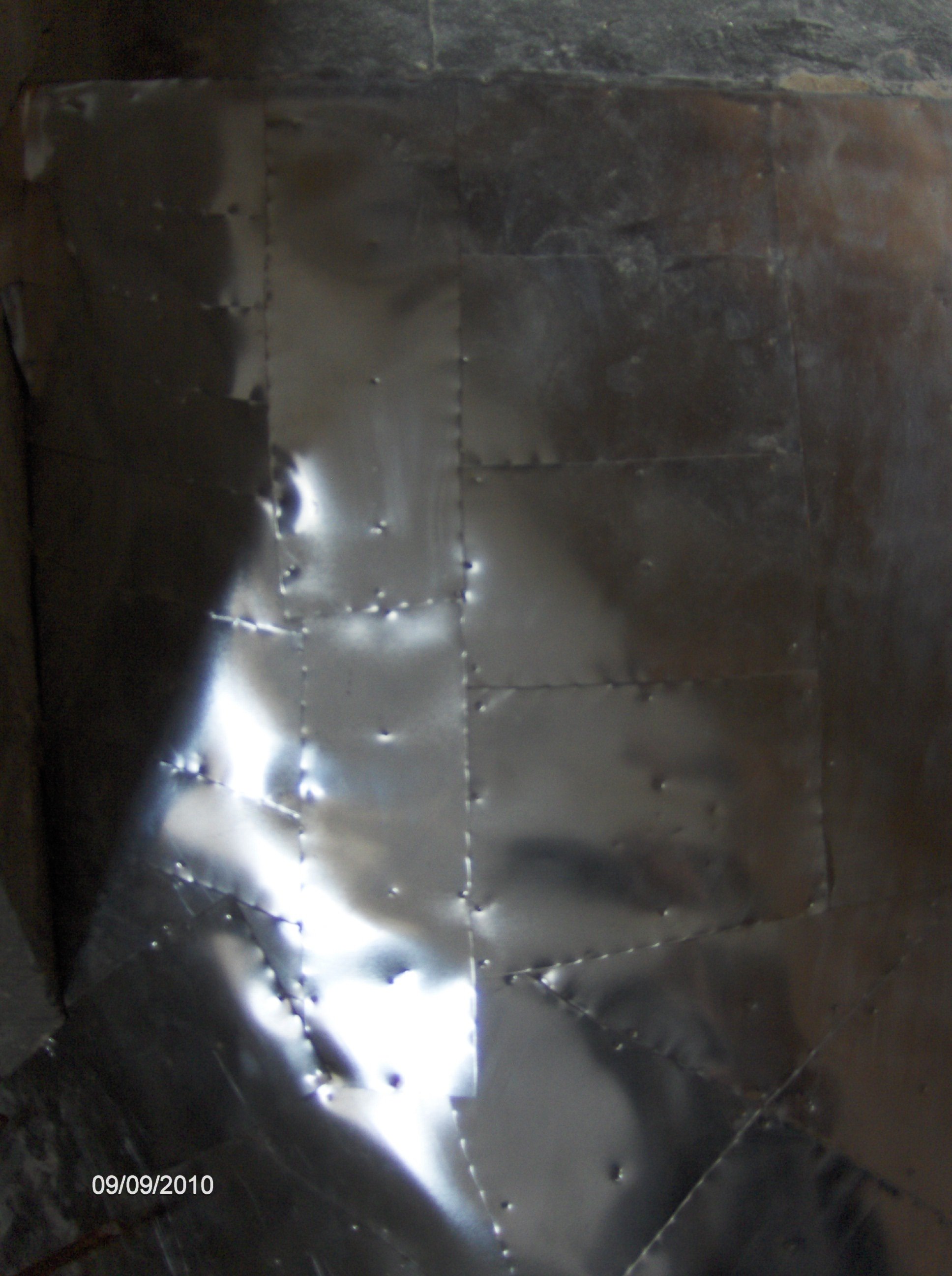

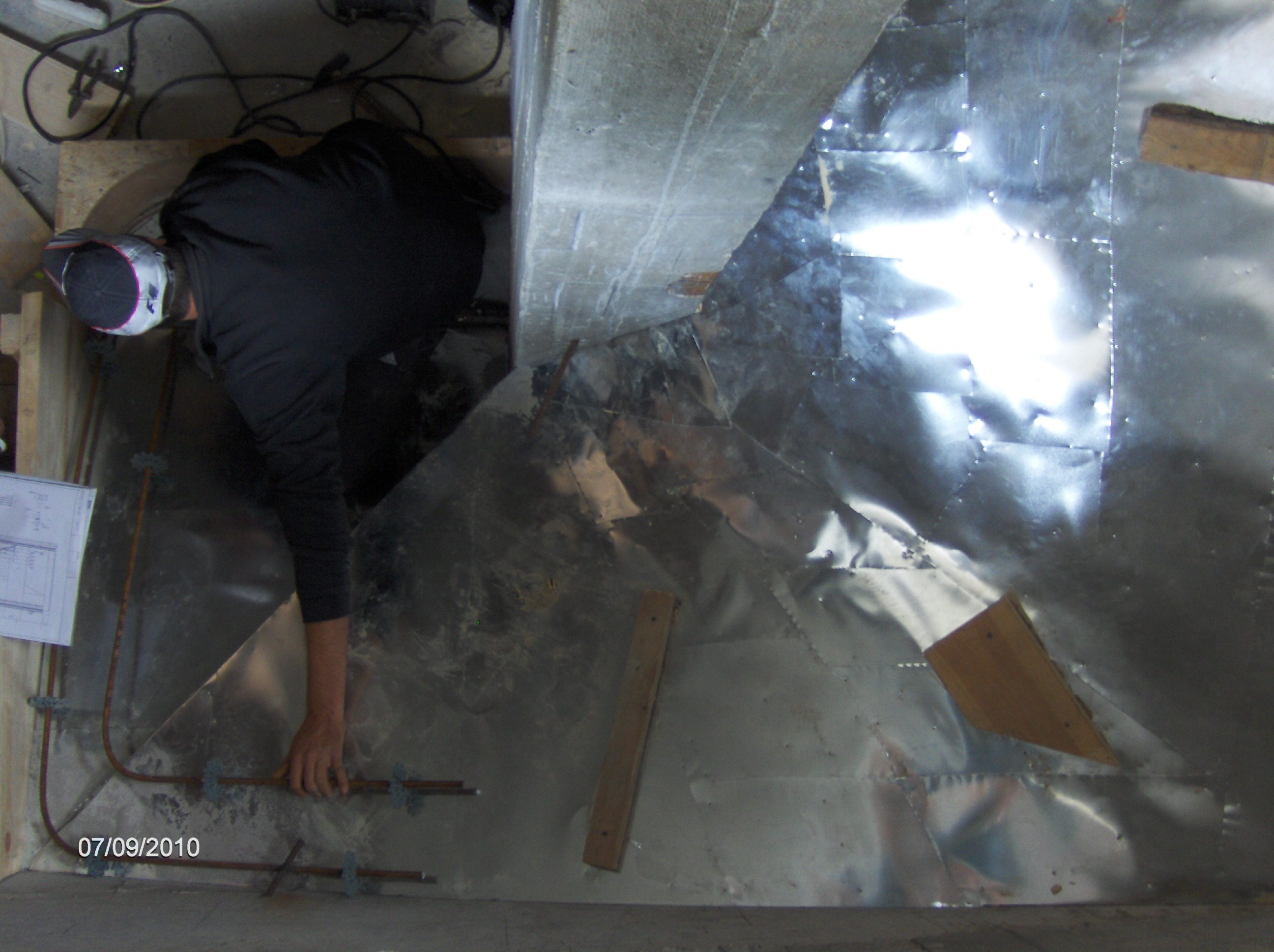

milta2003 Опубліковано: 9 вересня 2010 Поділитись Опубліковано: 9 вересня 2010 S.A.Y., а чего Вы раньше не подсказали )? Думаю, у Игоря кокнструктив этой опалубки был продуман от и до! Это он бухтит на ребят для проформы…. В противном случае у него б не заржавело с очередным конкурсом! А подсказками – как шапкой, с пути его не сбить! Вот и приходится только наблюдать, чему-то учиться и ждать РЕЗУЛЬТАТА. Посилання на коментар Поділитися на інших сайтах More sharing options...
S.A.Y. Опубліковано: 9 вересня 2010 Поділитись Опубліковано: 9 вересня 2010 Пленка - первое, что пришло на ум... У меня первым пришла на ум фанера. Так обычно и делаем. После окончания работ только присматриваем, чтоб не дымело. Здесь попытался упростить "от имеющегося" до пленки, чтоб не объяснять, что будет достаточно для образующей брусков через каждые 20 см по внешнему контуру. Посилання на коментар Поділитися на інших сайтах More sharing options...
Igor_M Опубліковано: 9 вересня 2010 Автор Поділитись Опубліковано: 9 вересня 2010 Думаю, у Игоря кокнструктив этой опалубки был продуман от и до! Это он бухтит на ребят для проформы…. В противном случае у него б не заржавело с очередным конкурсом! А подсказками – как шапкой, с пути его не сбить! Вот и приходится только наблюдать, чему-то учиться и ждать РЕЗУЛЬТАТА. Я же писал в начале сего повествования, что не прорабатывал все до мелочей. Причина одна, точнее - две: 1) внутреннюю лестницу делают те же люди, что и наружные (если кто читал про наружные, то он меня поймет); 2) люди эти не кто иные, как брат и отец архитектора, т.е. авторский надзор за выполнением проектного задания обеспечен. Так что не надо на меня "бочку катить" - в этом случае я как раз самообразовываюсь по мере дискуссий с прожженными бойцами... конечно, свои "пять копеек" я всегда найту куда вставить, но... Правда, и на старуху бывает проруха - сегодня обнаружил, что поперечные стержни на нижней сетке местами из ф8, хотя мы договорились с архитектором, что нижняя сетка будет вся из ф12, а верхняя - их ф10... И он поменял чертежи, да только забыл перерисовать сам узел анкеровки к стенам - там по-прежнему осталась ф8. Теперь все прояснили и дальше будет все по заранее намеченному плану... Ну и пару фоток на закуску. На фото 2 как раз начинаем укладывать арматуру... а чертежи у нас все время под рукой - меряем и сверяемся, а потом опять меряем... Я тут вплотную подошел к заборчику... Хотел "стартонуть" топик, но наткнулся на похожую темку www.stroimdom.com.ua/forum/showthread.php?t=44456 В посте 6 изложил кратко суть. Буду рад, если вы присоединитесь к обсуждению... СПАСИБО!!! Посилання на коментар Поділитися на інших сайтах More sharing options...
milta2003 Опубліковано: 10 вересня 2010 Поділитись Опубліковано: 10 вересня 2010 " А вот и не угадали..." :no: С начала повествования, я видел Ваш подход к делу и если, мелочи были и не проработаны, то Вы о них не забывали, а откладывали на потом, вернее на «подкорку» там и жужжит -дорабатывается до окончательного выбора варианта.:wink: Все читатели темы наверняка помнят Ваши «ночные» идеи. Причина в другом! «… внутреннюю лестницу делают те же люди, что и наружные… люди эти не кто иные, как брат и отец архитектора, т.е. авторский надзор за выполнением проектного задания обеспечен…» Вы им доверяете! Жаль, что об их работе мы видим репортажи не с самого начала Вашей стройки, да и Вы б сохранили больше энергии затраченной на «прения» с другими бригадами. Работу выполнять тщательно это у них видать семейное. Может быть не совсем рационально, но важен Результат. А он радует!!! (т.т.т., чтоб не сглазить) 1 Посилання на коментар Поділитися на інших сайтах More sharing options...

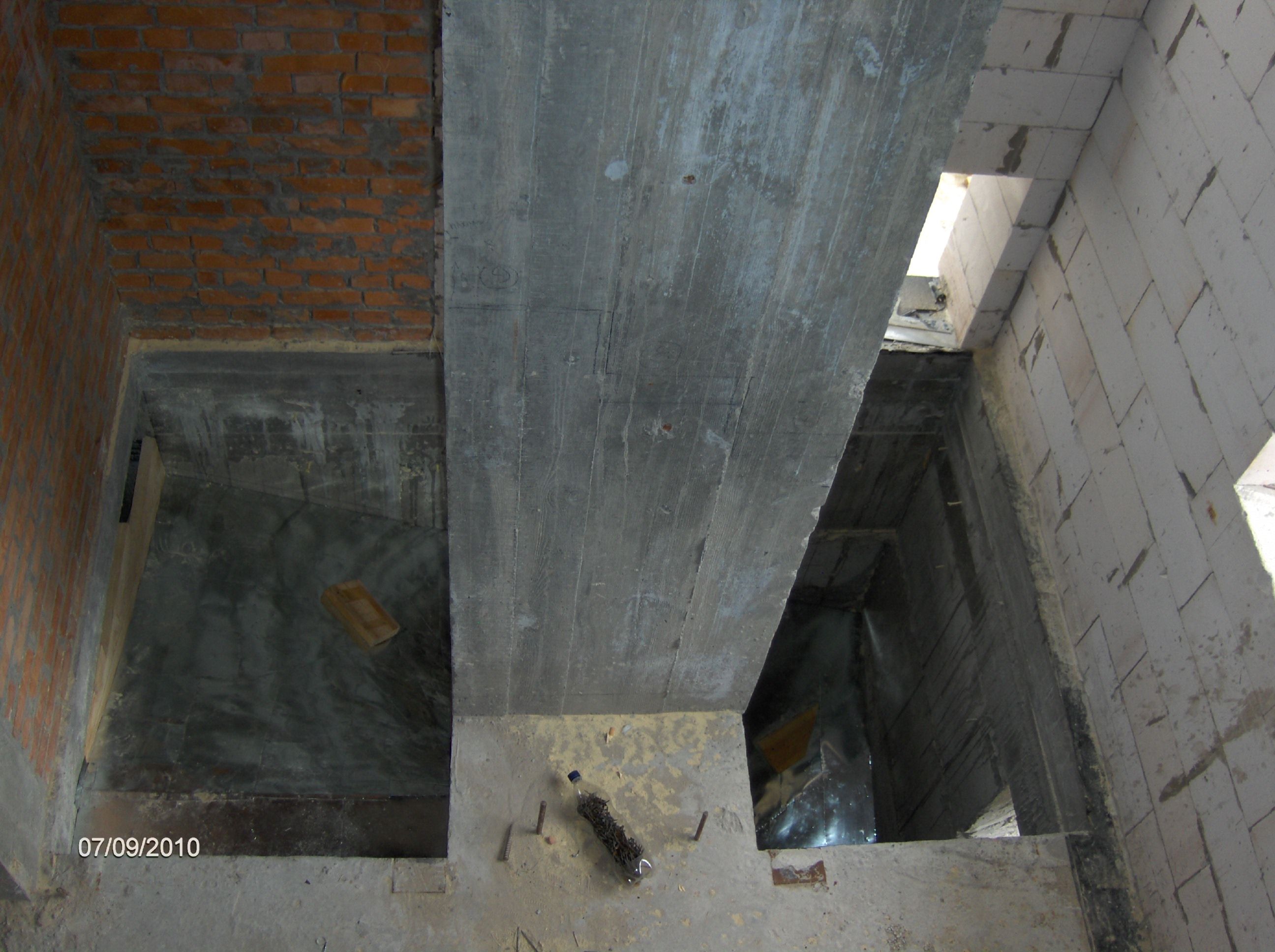

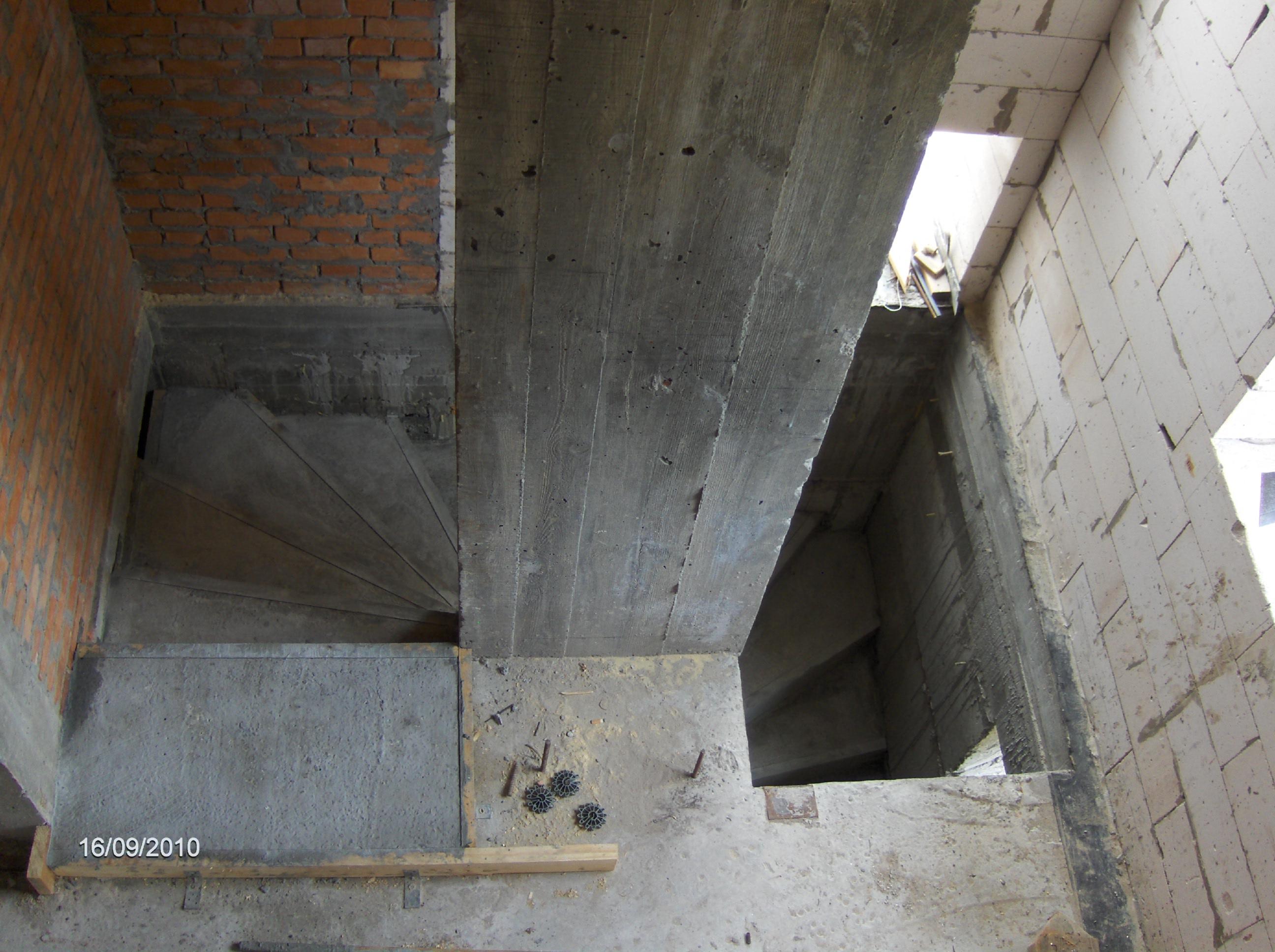

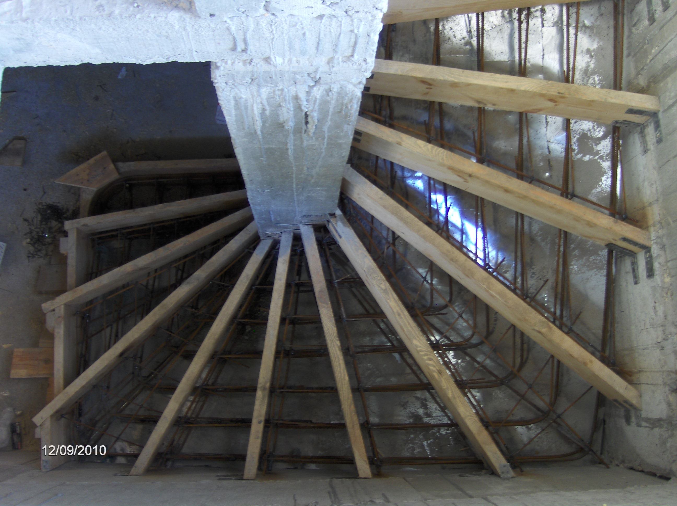

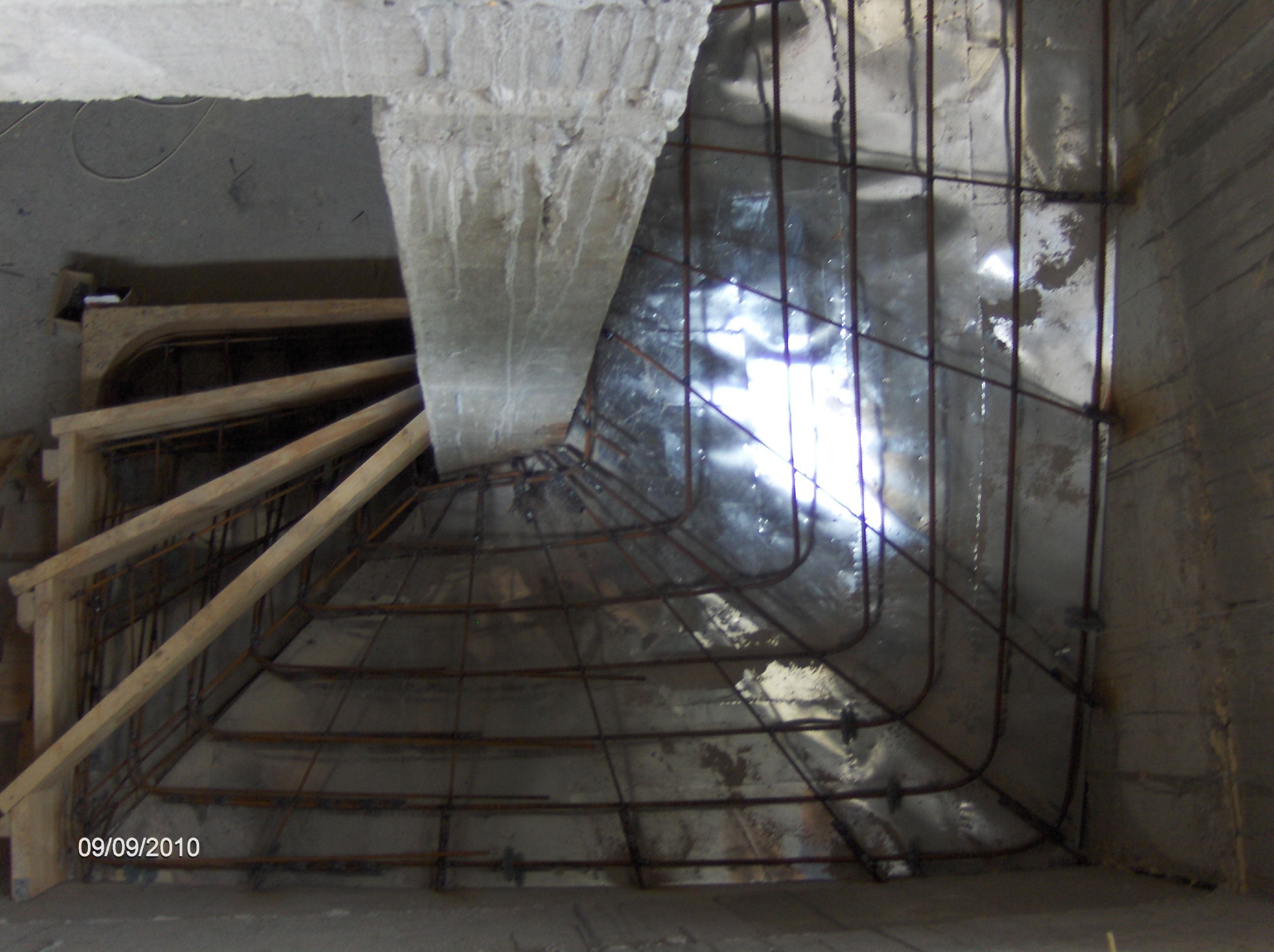

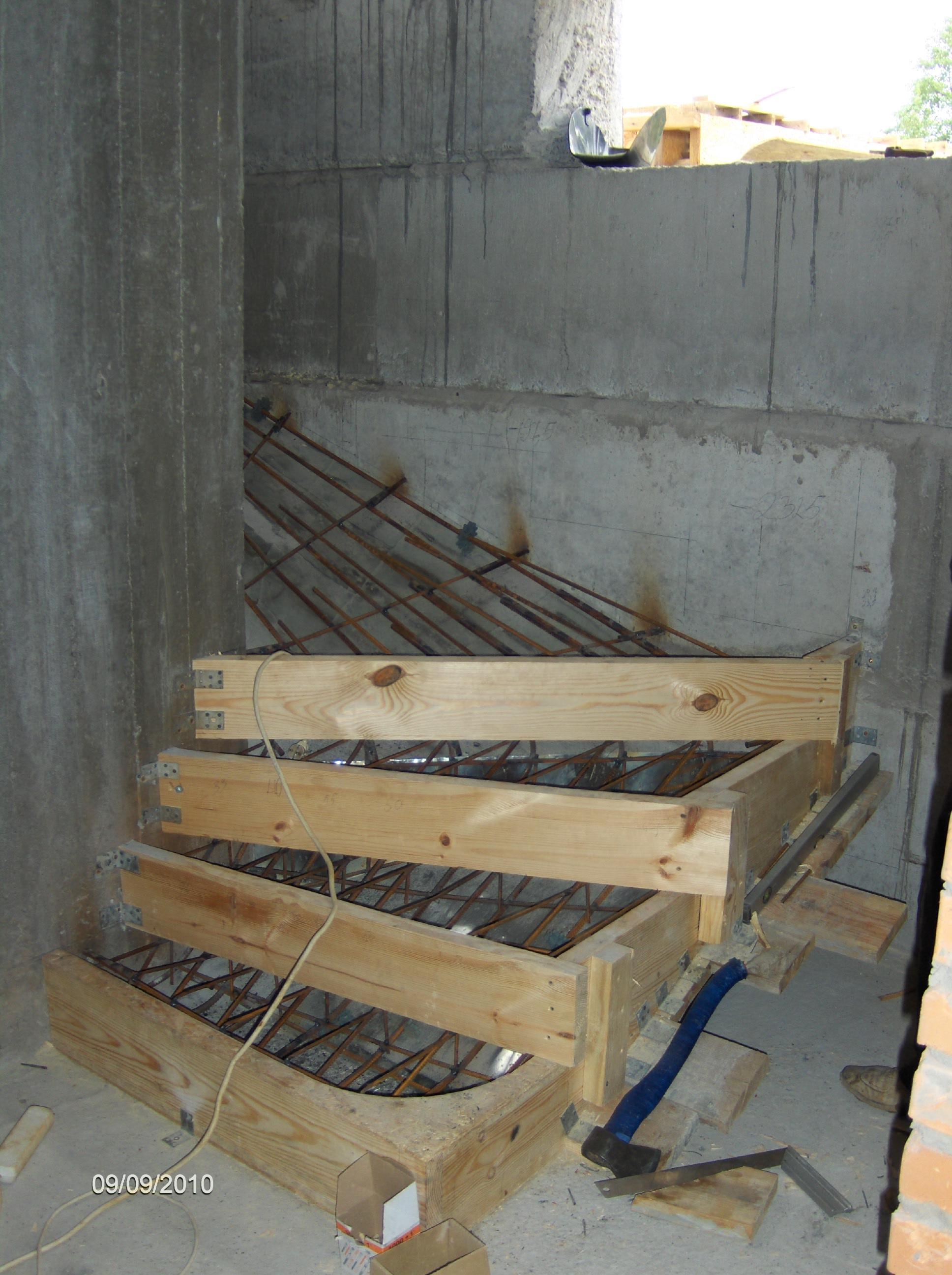

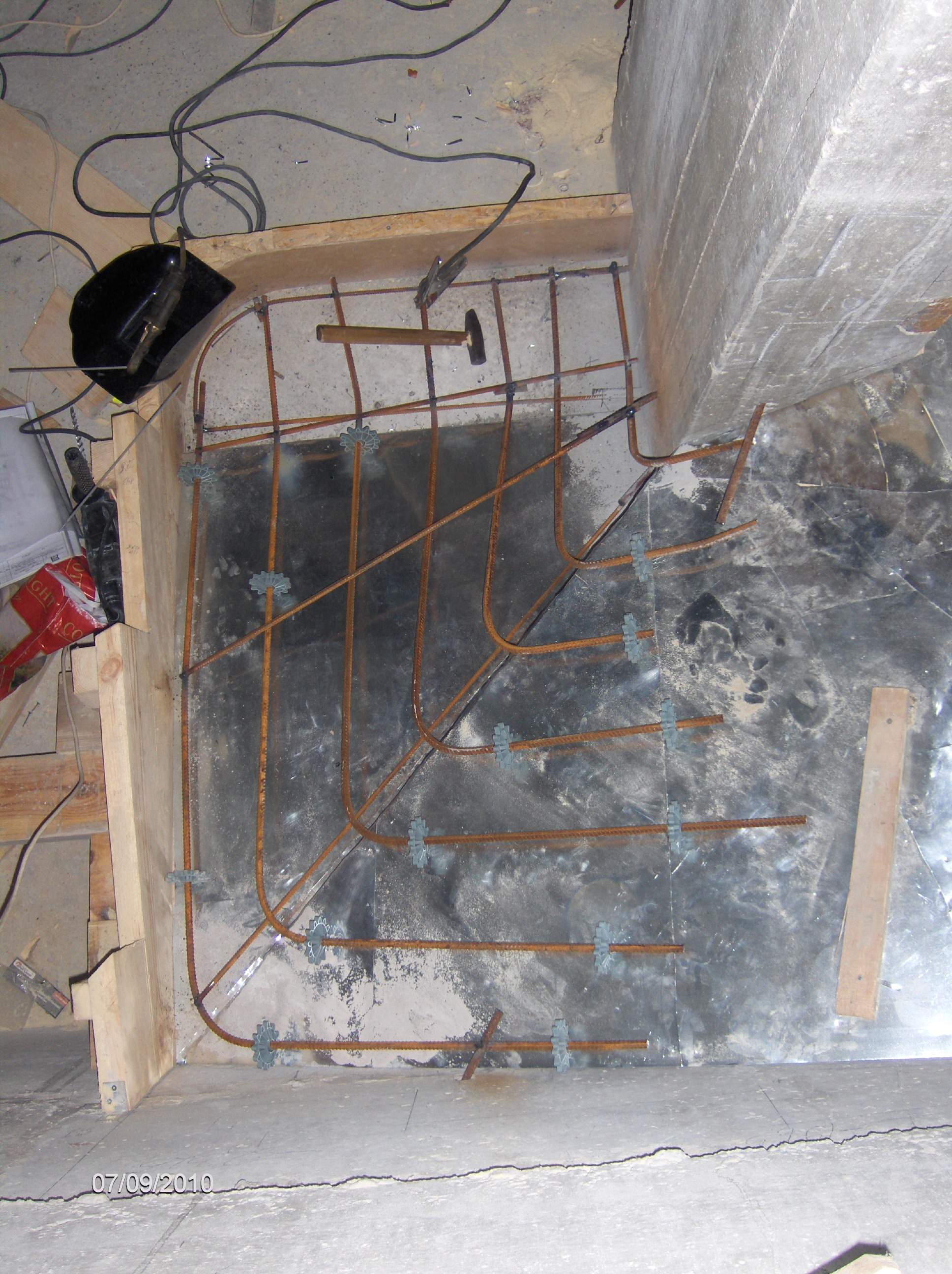

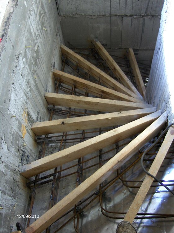

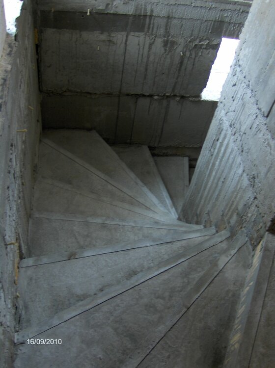

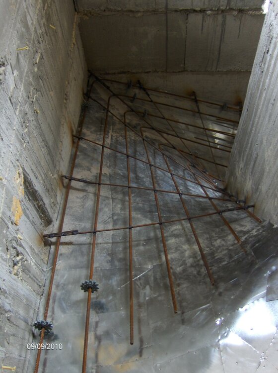

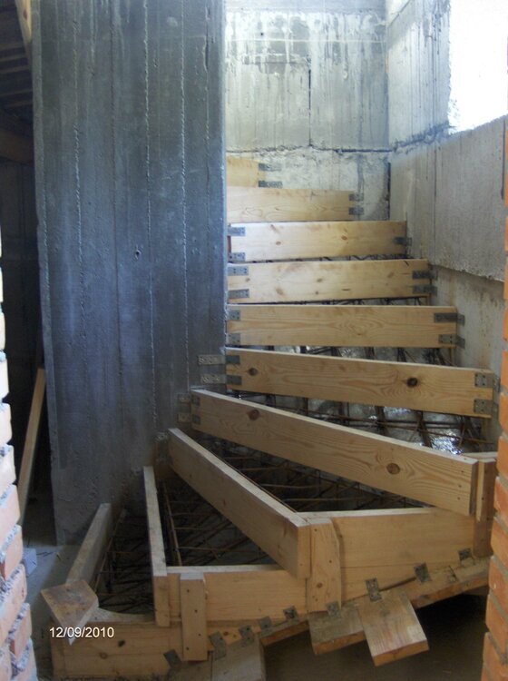

Igor_M Опубліковано: 10 вересня 2010 Автор Поділитись Опубліковано: 10 вересня 2010 УРА!!! У меня уже появились первые три ступени! Правда, пока что только из опалубки (фото1). Настил уже закончили, теперь укладываем каркас (фото 2, 3). На фото 2 как раз видно те самые поперечные арматурины ф8, приваренные к анкерам. В этих местах усилим промежуточными дополнительными стержнями ф8, ну а дальше - по плану (в смысле - по проекту) будет ф12. На фото 4 попытался вблизи сфотографировать вот это их кусочно-лоскутное художество из жести... Если б еще разноцветное, то прямо настоящая мозаика вышла бы...8-) Посилання на коментар Поділитися на інших сайтах More sharing options...

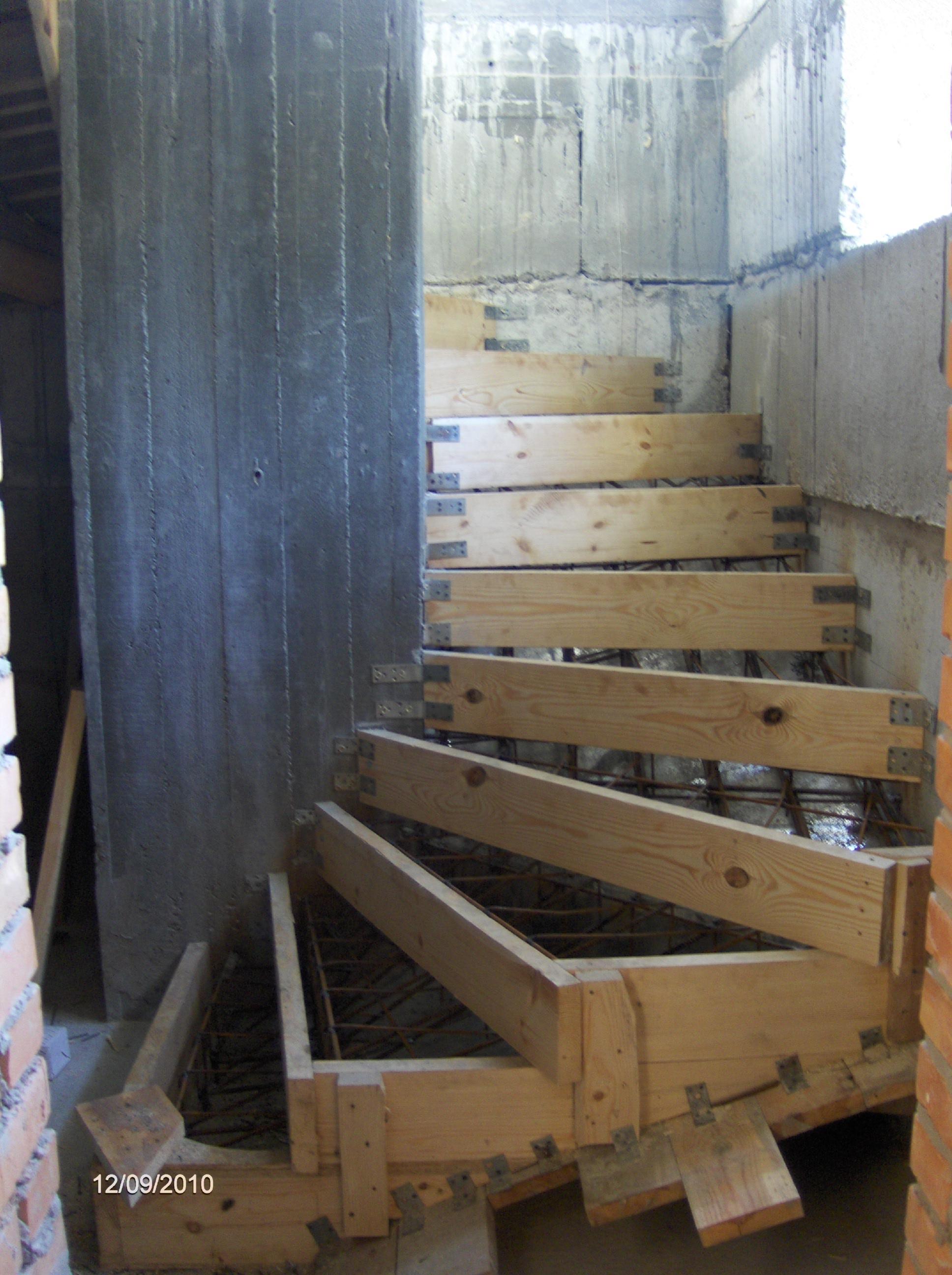

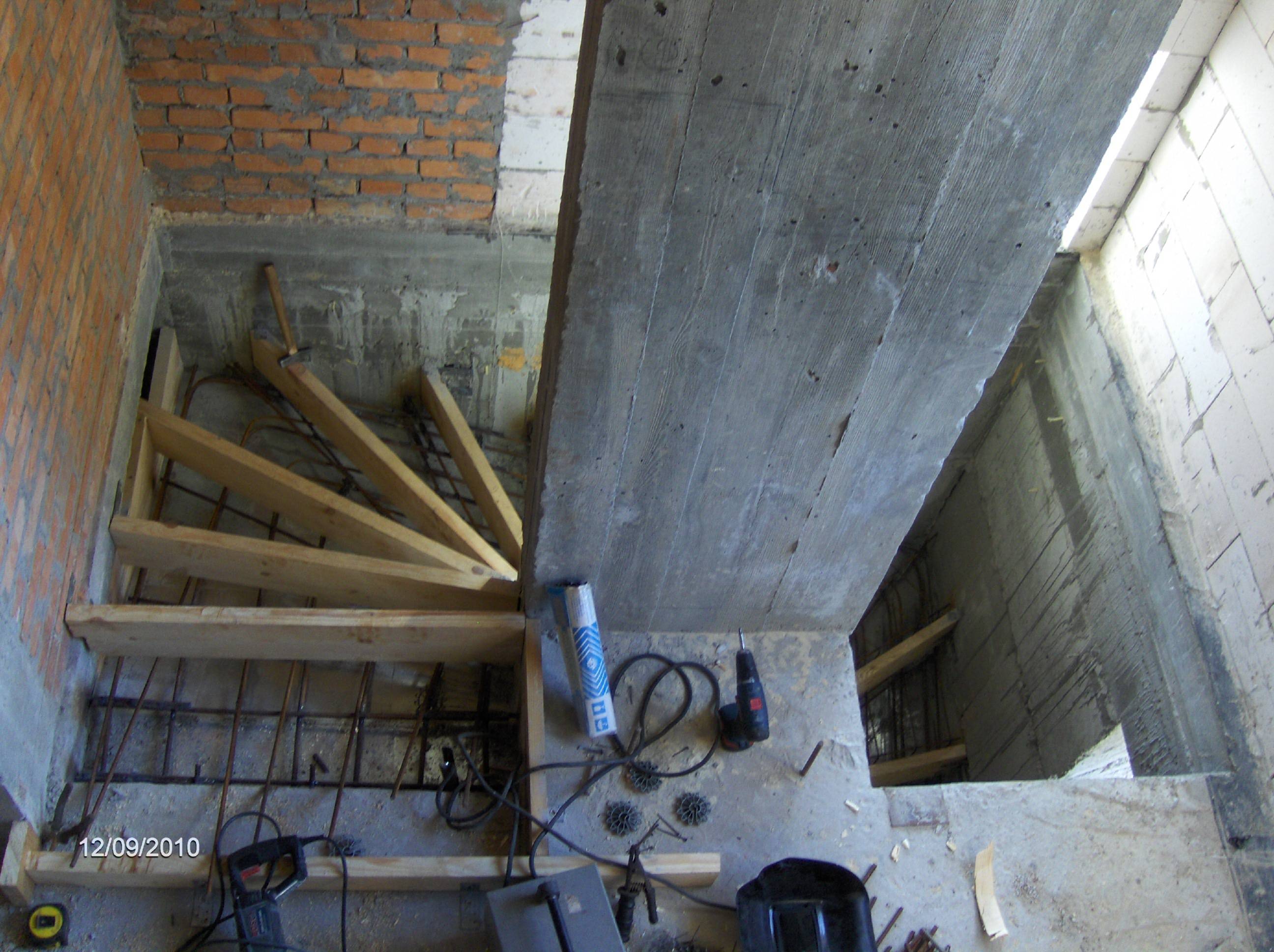

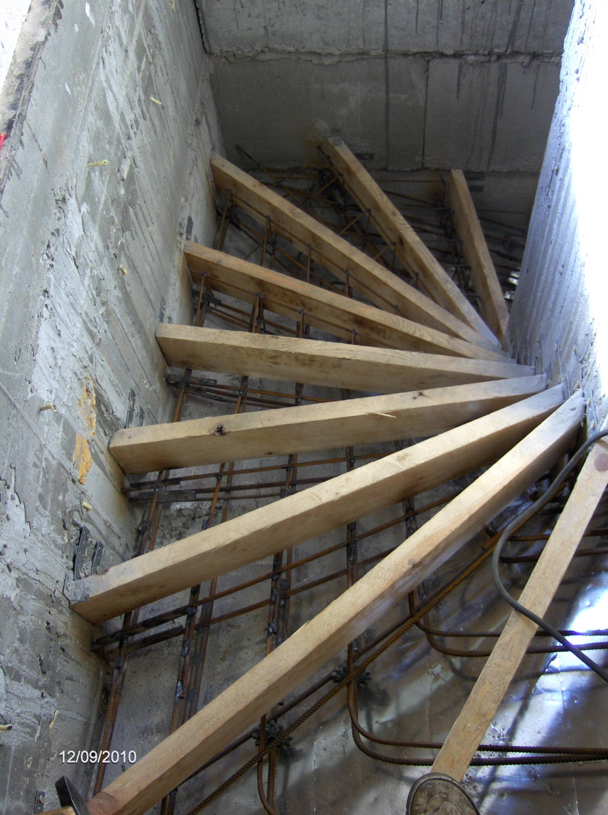

Igor_M Опубліковано: 13 вересня 2010 Автор Поділитись Опубліковано: 13 вересня 2010 (змінено) Вернее, практически готова... Сегодня с утра доделывали и уже после обеда заливали... Спасибо всем, кто откликнулся на зов ((ссылка устарела)) и дал свою информацию. Бетон такой будет - ведро цемента, 1,5 песка, 2,5 щебня (5-20), воды сказал 6 литров и добавляем 90 мл SikaPlast 520 ((ссылка устарела)) - то, что было из более-менее нормальных пластификаторов в Эпицентре. Хлопцы сказали вечером, что пластификатор - просто бомба! Ну а пока - последние фото "обнаженной крастоты" арматурного каркаса... Кстат говоря, прошелся по "скелету" лестницы - вроде ничего так... Через пару дней думаю пройтись уже по ЛЕСТНИЦЕ... Кстати, уже пару недель пишу практически в реальном времени - может, Korni вернется теперь? Опять-таки пытаюсь "заманить" народ на обсуждение фундамента под забор. Открыл спецом тему (ссылка устарела) Прошу "подключиться" и надавать советов и комментов... Змінено 13 вересня 2010 користувачем Igor_M Посилання на коментар Поділитися на інших сайтах More sharing options...
khersonec Опубліковано: 13 вересня 2010 Поділитись Опубліковано: 13 вересня 2010 Подскажите пожалуйста, как правильно называются шестеренки на арматуре и для чего они используются? Для равномерного распределения арматуры? Посилання на коментар Поділитися на інших сайтах More sharing options...
Igor_M Опубліковано: 13 вересня 2010 Автор Поділитись Опубліковано: 13 вересня 2010 Подскажите пожалуйста, как правильно называются шестеренки на арматуре и для чего они используются? Для равномерного распределения арматуры? Обычно их называют "звездочки". Служат для обеспечения защитного слоя бетона для арматуры... Бывают разных размеров - от 20 до 50мм. Используя эти "копеешные" элементы можно существенно упростить выполнение задачи по обеспечению равномерного проектного положения арматуры внутри бетона. Если арматура будет осень близко к краю изделия, то вероятность коррозии арматуры существенно возрастает (особенно в наружных изделиях), а внутри здания это чревато проступлением ржавых полос (думаю, вы видели такие на потолках на некачаственных панелях перекрытия)... Правильно они называются "фиксаторы защитного слоя арматуры" Есть разные исполнения - стульчики, колесики, звездочки и т.п... Подробности здесь fiksator.biz.ua/... С САМОГО начала настоял на их использовании при всех бетонных работах и ни разу не пожалел... Даже строители СПАСИБО говорили - реально удобная штука. 2 Посилання на коментар Поділитися на інших сайтах More sharing options...

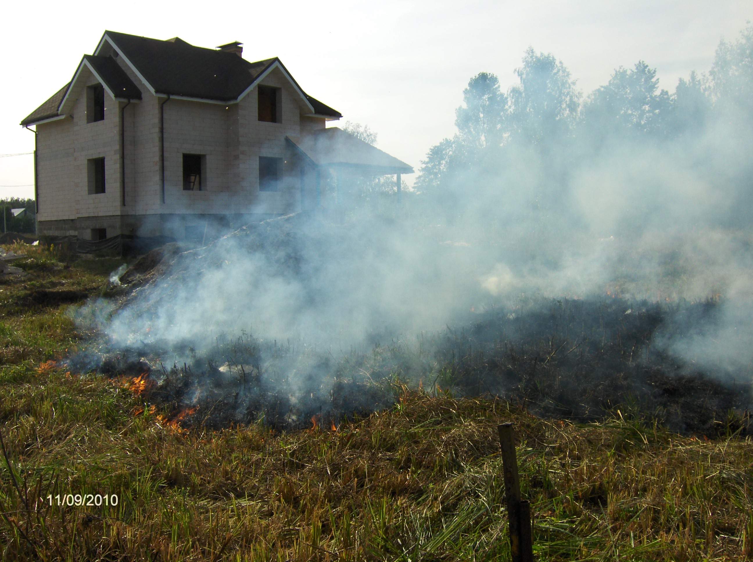

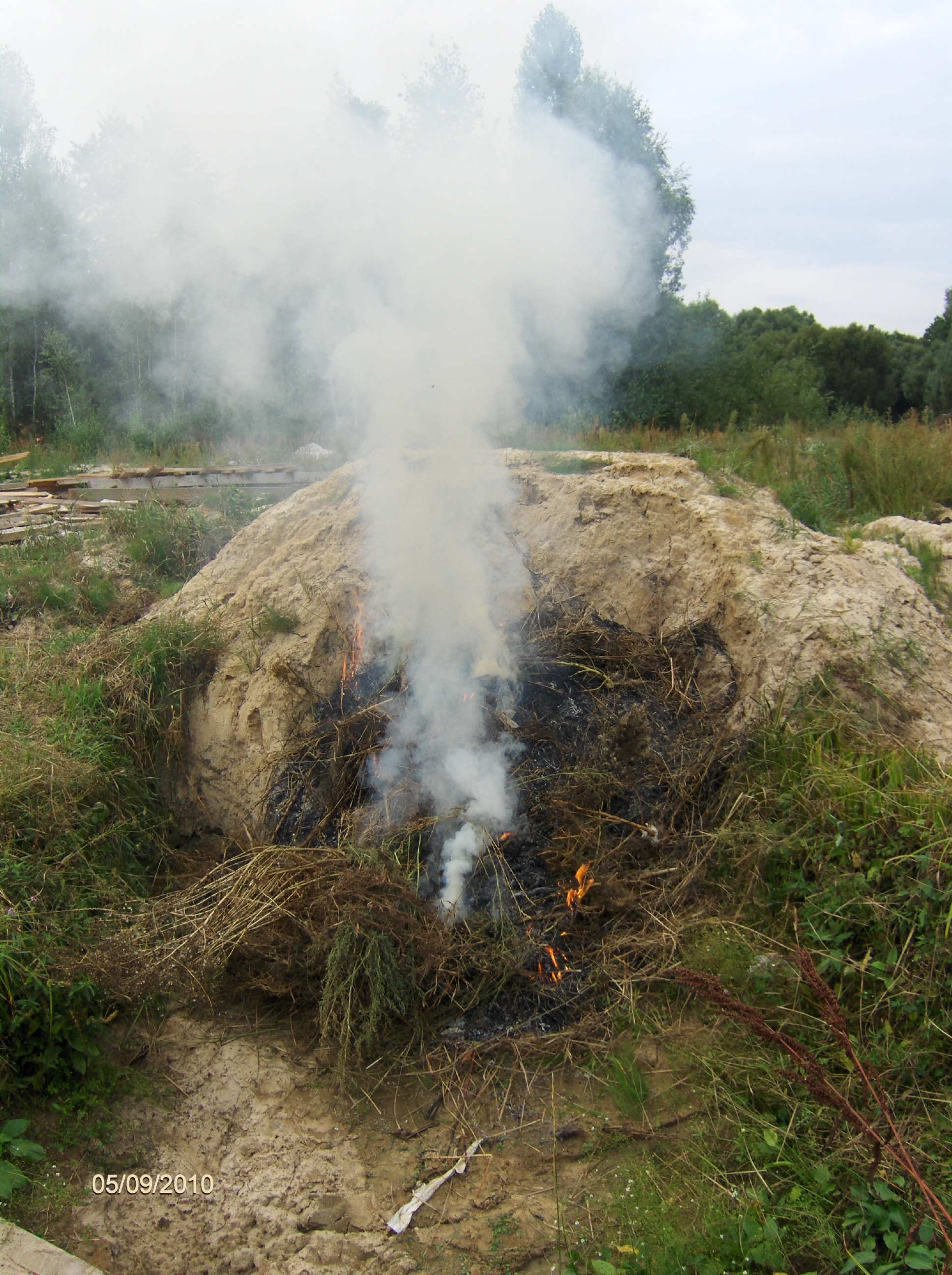

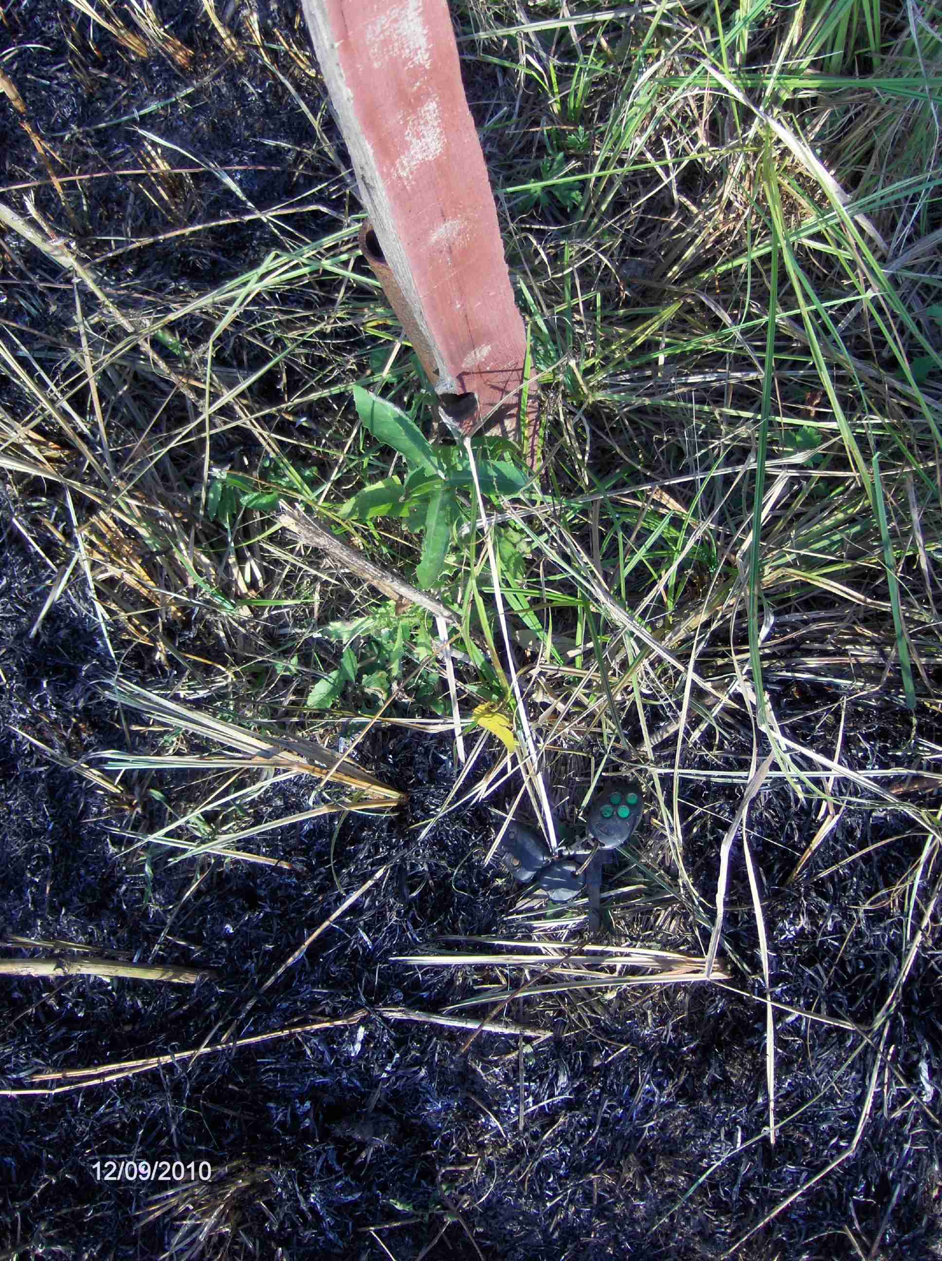

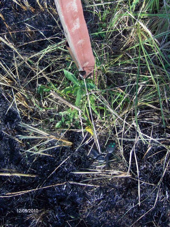

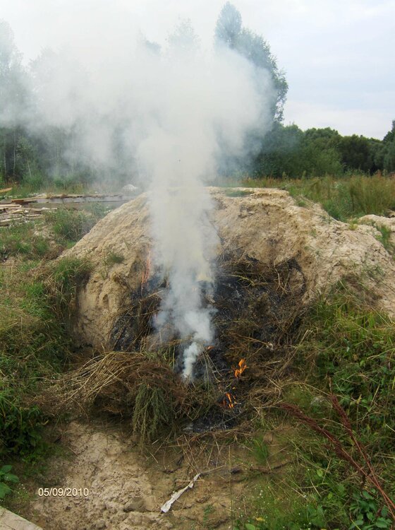

Igor_M Опубліковано: 14 вересня 2010 Автор Поділитись Опубліковано: 14 вересня 2010 Классно сделали опалубку на лестницу. Это те же строители, которые делали крыльцо? Или я что-то пропустил (извиняется). Ничего не пропустили, об этом - в посте 1508. Вроде вчерась залили, планирую завтра подскочить и глянуть. Надеюсь, что даже походить получится...;) Пока "стынет" бетон, доложусь по результатам борьбы с сорняками... Итак, операция под кодовым названием "Ураган" началась еще в июле (www.stroimdom.com.ua/forum/showpost.php?p=628147&postcount=1443) Выждав месяц и не получив должного результата, перешел в наступление более радикальными методами (www.stroimdom.com.ua/forum/showpost.php?p=652710&postcount=1466). Вот ведь что обидно - тот бурьян, что самый массовый (предположительно осока), остался стоять (хоть бы хны)... Давеча пощупал листву, а она у него вроде как воском покрыта - видать потому-то Ураган и не подействовал (по идее он должен впитываться листьями и переноситься потом на корни...) Недавно довершил "грязное дело" - выкосил всю территорию. Теперь хоть колышек правого дальнего угла видно стало (фото1)... Правда, есть еще одна зараза, которую Ураган не взял - это какой-то хвощ, причем нигде в округе его нет, а вырос он на тех кучах песка, которые из котлована выгребли... видимо, семена там на дне спокойно себе лежали и ждали своего часа (фото 3)... После "покоса" собрал все это и сжег, соблюдая при этом все меры безопасности. У меня яма выкопана 2,5м глубиной (воду из нее для стройки брали) - вот в ней и устроил "экзекуцию" (фото 4). После того, как все перегорело, "останки" сгреб в низ ямы и "утопил" в воде - чтоб ветром не дай бог искры не разнесло... Посилання на коментар Поділитися на інших сайтах More sharing options...
Stroim DOM Опубліковано: 15 вересня 2010 Поділитись Опубліковано: 15 вересня 2010 Ага понял, они вроде качественно и хорошо делают. В результате сжигания не пострадало ни одно животное ) Посилання на коментар Поділитися на інших сайтах More sharing options...

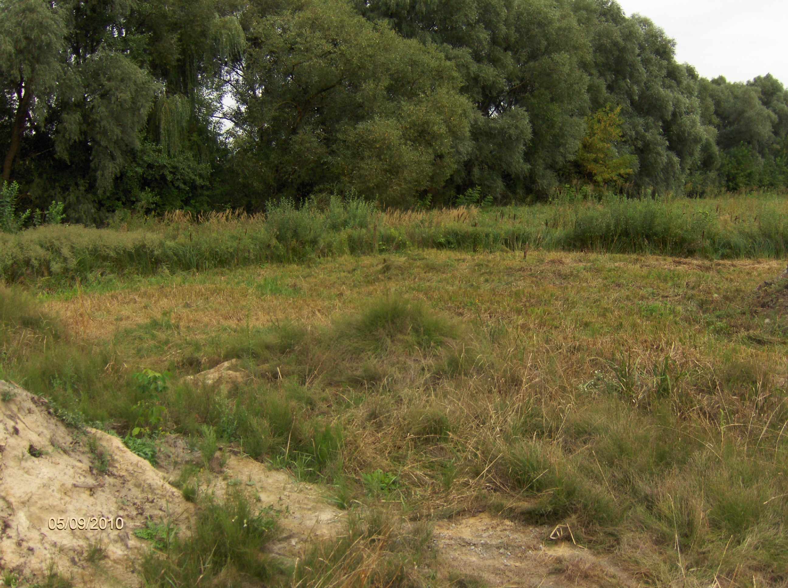

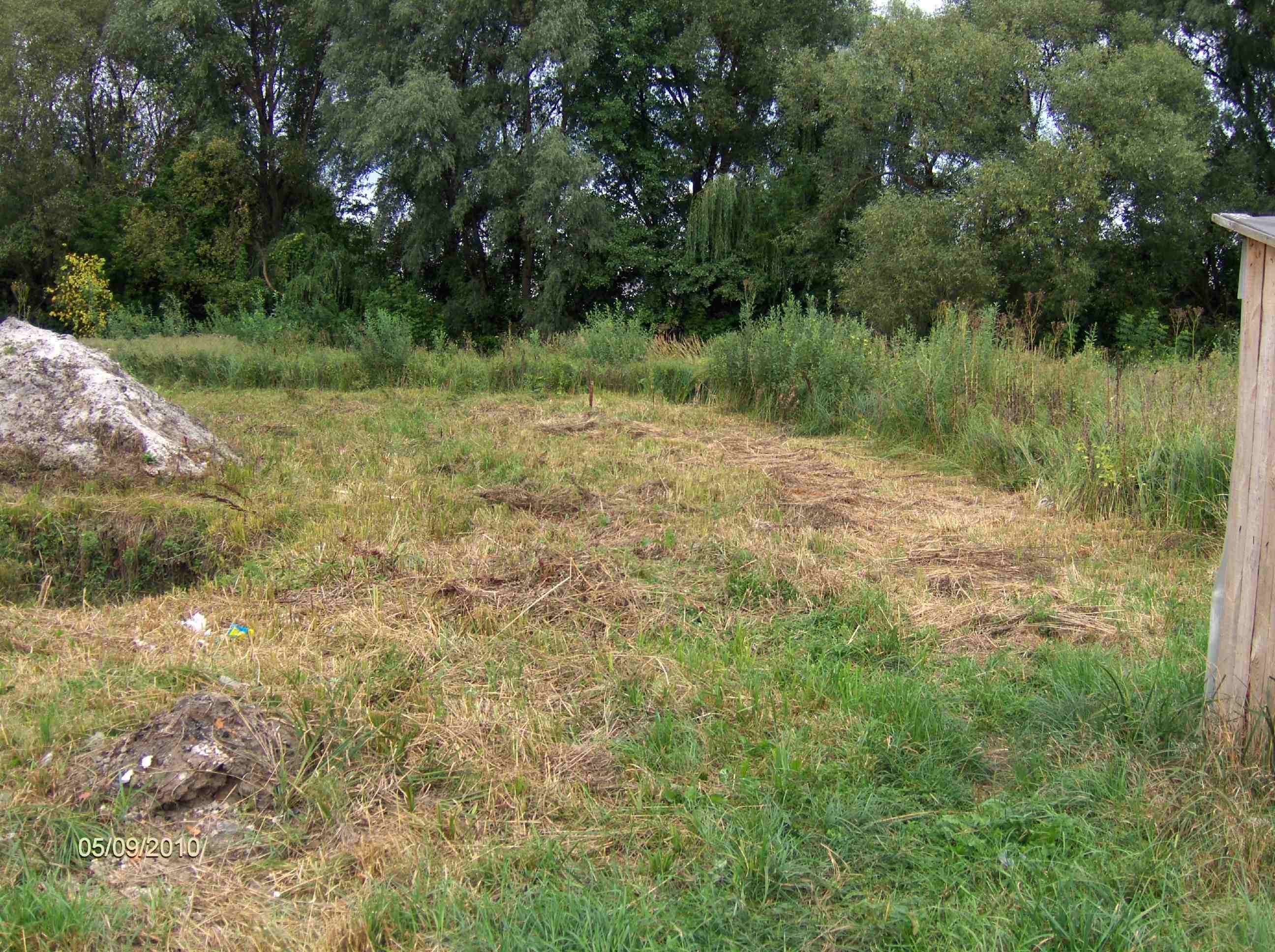

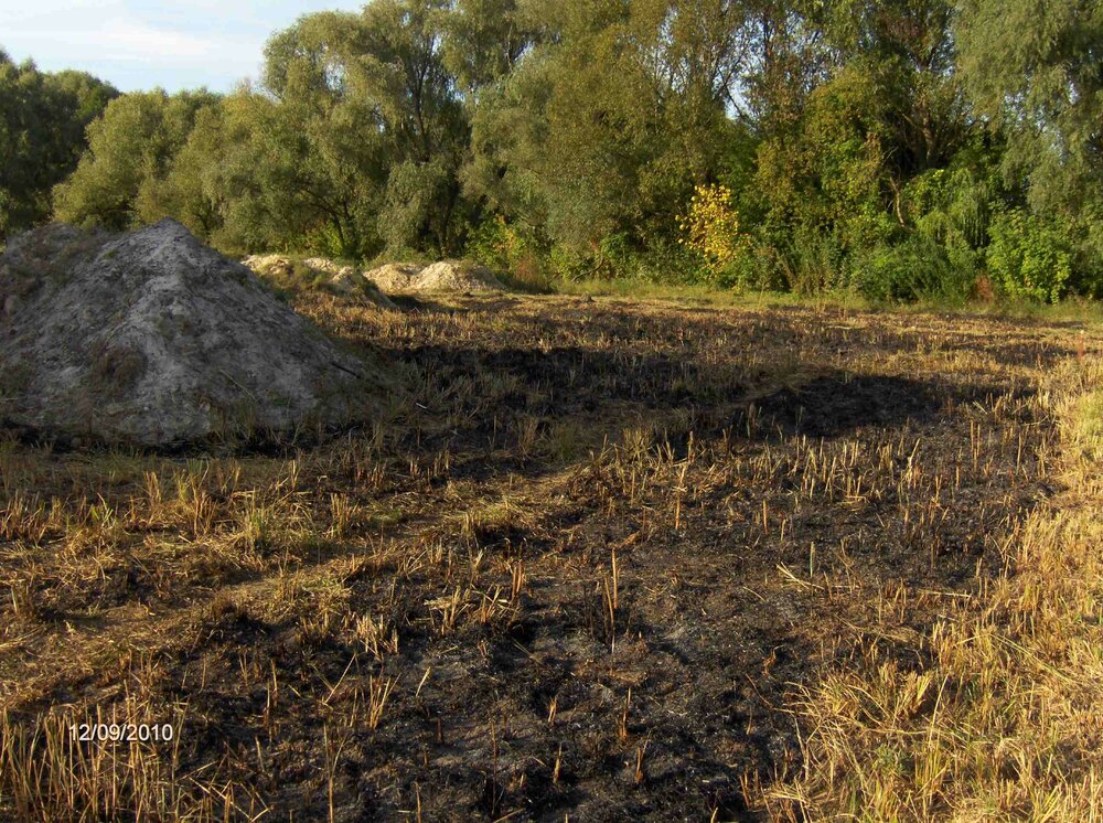

Igor_M Опубліковано: 15 вересня 2010 Автор Поділитись Опубліковано: 15 вересня 2010 Ага понял, они вроде качественно и хорошо делают. В результате сжигания не пострадало ни одно животное ) Будем надеяться, что так и произошло... Хотя когда в следующий раз приехали, то жена с сыном заприметили на дне ямы ужа... Что он там делал среди пепелища? Ну и лягушки пропали (то ли уж их съел, то ли вода с золой не понравилась...) Тем временем после покоса вксрылась еще одна проблема, точнее две: 1) очень много полегшей сухой травы на земле (в зарослях было не видать, да и мотокосой их не поднять - поверхность вся в "бугорках"); 2) оказалось, что очень много было такой высокой гадости, у которой мощные и сочные корни (их тоде Ураган не прошиб). Для борьбы с означенными проблемами применили следующие методы: 1) Управляемый поджог (терминология жены). Остатки сухого сена распределили равномерно по скошенной площади и подожгли (фото 1). Ходили втроем вокруг и где нужно - подбрасывали сена, а в других случаях - гасили (например, на границе с соседом)... 2) После этого прошелся и вручную повырывал с корнями все торчащие "останки" то ли конопли, то ли еще чего... Насобиралось несколько внушительных таких вот кучек (фото 2). Кто-то может подсказать - что это за растение такое? Внешний вид до "уничтожения" вот здесь - www.stroimdom.com.ua/forum/showpost.php?p=628147&postcount=1443 (на последнем фото)... После проведенной даойной "зачистки" участок приобрел следующий вид - фото 3. Теперь думаю заказать трактор с "фрезой", чтобы он переколошматил корни осоки, а потом уже это засыпать песком... Кстати говоря, при "прочесывании" территории супруга нашла... ключи от машины (и пульт от гаража), которые я потерял 3 года назад!!! Вот они родимые на фото 4 возле колышка границы участка лежат. Конечно, пульты слегка подплавились, да и дождиком-снегом их пропитало изрядно... Попробовал - НЕ РАБОТАЮТ... Посилання на коментар Поділитися на інших сайтах More sharing options...

Stroim DOM Опубліковано: 16 вересня 2010 Поділитись Опубліковано: 16 вересня 2010 После просмотра фотографий вспомнились строки... "Я бегу по выжженной земле, Гермошлем захлопнув на ходу" и т.д. Думаю, что после "переколошматил корни осоки" это не поможет. Это такая гадость.. Посилання на коментар Поділитися на інших сайтах More sharing options...
Igor_M Опубліковано: 16 вересня 2010 Автор Поділитись Опубліковано: 16 вересня 2010 Пару дней назад был в анжио и заехал к Вам, ну не совсем к Вам и поближе к участку, смотрится дом классно, лучше чем на фотках, только оч. низко у Вас, вся вода с дороги валит прямо к дому. Удачной стройки, заезжайте в гости! Спасибо... А с перепадами будем бороться подсыпкой. Вот затеял заборчик поставит и вопрос планировки участка встал ребром. Сижу и чешу репу - в некоторых местах до 80см подсыпать придется... млин... Посилання на коментар Поділитися на інших сайтах More sharing options...
ШуRik Опубліковано: 16 вересня 2010 Поділитись Опубліковано: 16 вересня 2010 Спасибо... Сижу и чешу репу - в некоторых местах до 80см подсыпать придется... млин... как вариант заложите в 1-2 слоя б/у покрышками от грузовиков, а сверху землей досыпать. и пусть еще Вам доплатят за утилизацию Посилання на коментар Поділитися на інших сайтах More sharing options...
aidback Опубліковано: 17 вересня 2010 Поділитись Опубліковано: 17 вересня 2010 Спасибо... А с перепадами будем бороться подсыпкой. Вот затеял заборчик поставит и вопрос планировки участка встал ребром. Сижу и чешу репу - в некоторых местах до 80см подсыпать придется... млин... м-да с подсыпкой у Вас полное ... зато можете пруд выкопать и вода в нем всегда будет Посилання на коментар Поділитися на інших сайтах More sharing options...
BrotherSam Опубліковано: 17 вересня 2010 Поділитись Опубліковано: 17 вересня 2010 Спасибо... А с перепадами будем бороться подсыпкой. Вот затеял заборчик поставит и вопрос планировки участка встал ребром. Сижу и чешу репу - в некоторых местах до 80см подсыпать придется... млин... Если с подсыпкой никак, то есть еще варианты терассного планирования участка с разделением терас небольшими подпорными стенками, которые можно облицевать камнем и будет вид дома на скале Посилання на коментар Поділитися на інших сайтах More sharing options...
Stroim DOM Опубліковано: 17 вересня 2010 Поділитись Опубліковано: 17 вересня 2010 А трактором никак разровнять не получится? Посилання на коментар Поділитися на інших сайтах More sharing options...
Igor_M Опубліковано: 17 вересня 2010 Автор Поділитись Опубліковано: 17 вересня 2010 ВСЕМ спасибо за комменты... Тут еще один есть нюанс. У меня в дальней стороне (эта часть участка ниже на 1,5м передней) - торфяники, весной-осенью это место заболоченное, грунтовые воды практически на поверхности стоят. И грунт вообще зазолованный, т.е. по словам местных жителей, на нем ничего кроме этой осоки и расти не будет. Опять же деревья не посадить. Даже если выкопать яму и засыпать туда нормальный грунт, то деревья расти не будут по причине того, что вода ОЧЕНЬ высоко... Вот собственно почему и подсыпать планирую эту часть. На выходные проведу генеральную уборку участка - куски бетона, щебень, доски, ошметки полиэтилена, окурки и все такое... Ну и трактором перепахиваю "выжженную землю", потом загяняем экскаватор, загружаем весь мусор и тем же экскаватором засыпаем яму и распределеяем весь песок из куч на "низину"... бульдозером не получтся - он в этих торфяниках "сядет"... А с террасными стенками все равно придется кувыркаться, потому как перепад в 90см остается... будем зонировать... Насчет пруда думал раньше... а сейчас, когда уже стоит дом и четко видны границы участка, то я прикинул по постройкам: тут гараж с мастерской, там сауна с сарайчиком, там беседка с "горкой", там - место для бассейна (думаю каркасный ставить)... и ФСЁ... для пруда уже места нет... Разве что вообще деревья не сажать... Посилання на коментар Поділитися на інших сайтах More sharing options...

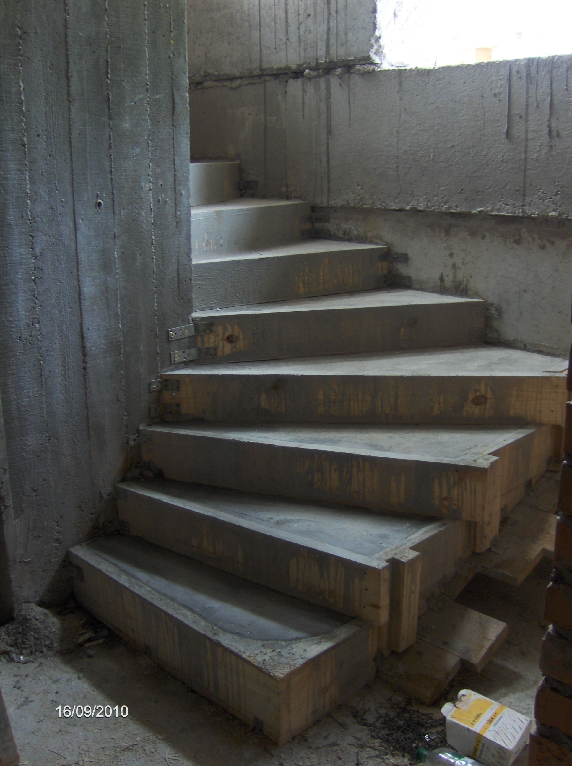

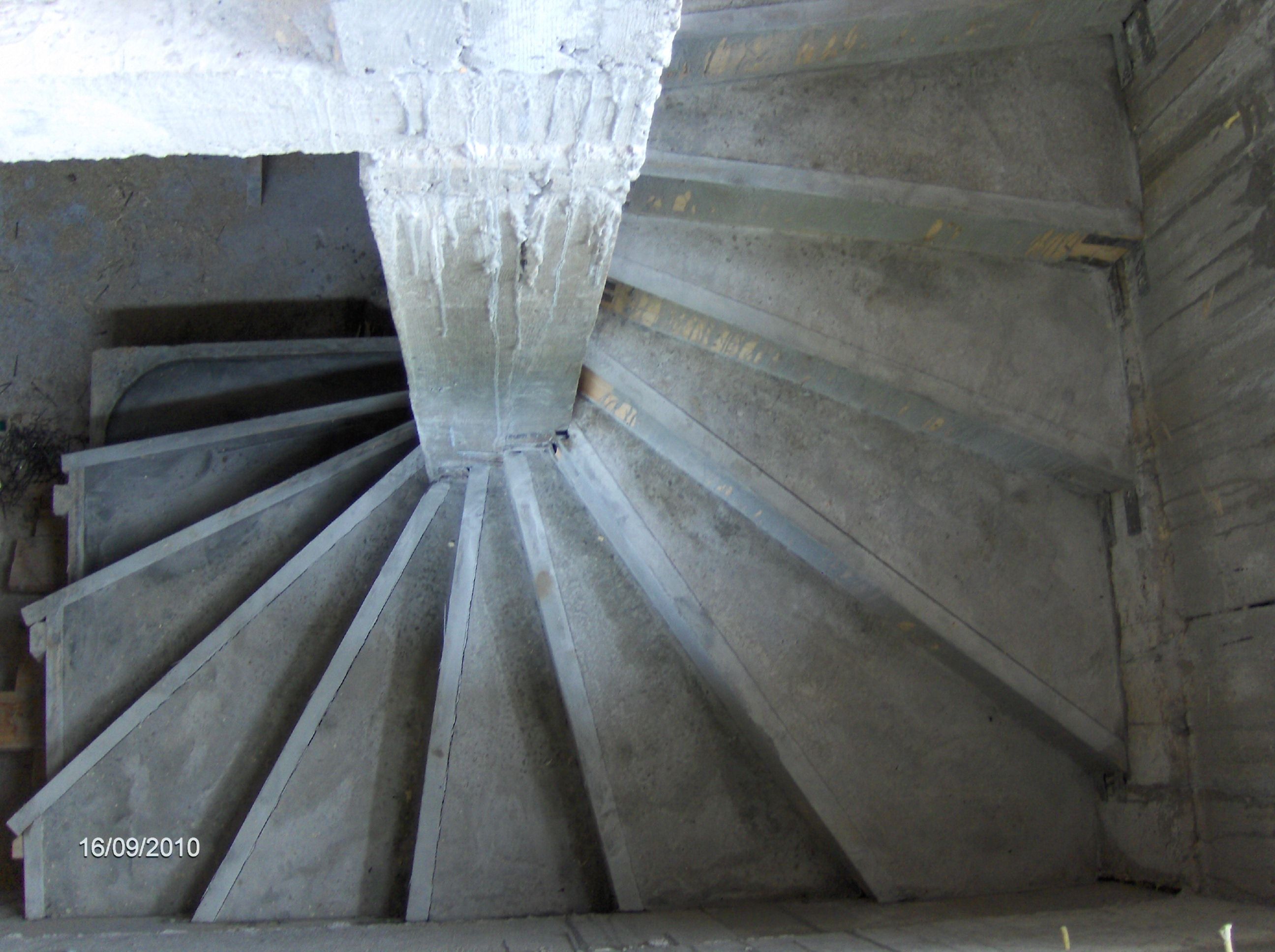

Igor_M Опубліковано: 17 вересня 2010 Автор Поділитись Опубліковано: 17 вересня 2010 Ну вот, свершилось... Теперь можно смело бкгать в подвал и обратно по ЛЕСТНИЦЕ. Србственно вот как это выглядит сейчас. Чисто субъективное ощущение - спускаться достаточно удобно, а вот наверх... когда выскакиваешь на 1-й этаж, то чувствуется некотрое напряжение в мышцах... но это с непривычки... И еще заметил, что НЕ испытываю никакого дискомфорта от того, что ступени имеют разную ширину (возле столба они узкие, а возле стены - широкие). Практически сразу же ноги самы выпрали оптимальную траекторию. И вы знаете, она полностью совпала с линией, рекомендованной в Косо! 2 Посилання на коментар Поділитися на інших сайтах More sharing options...
