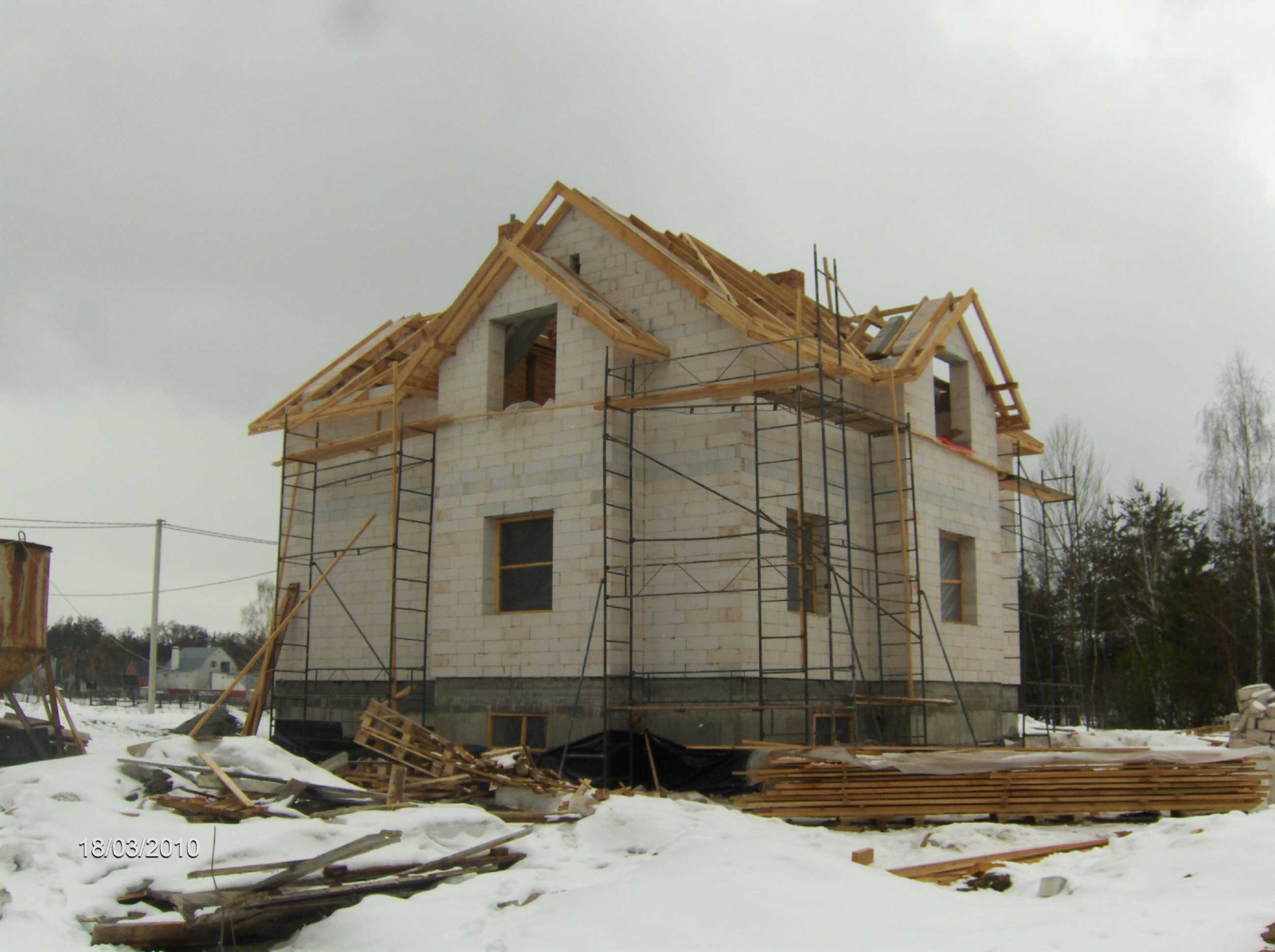

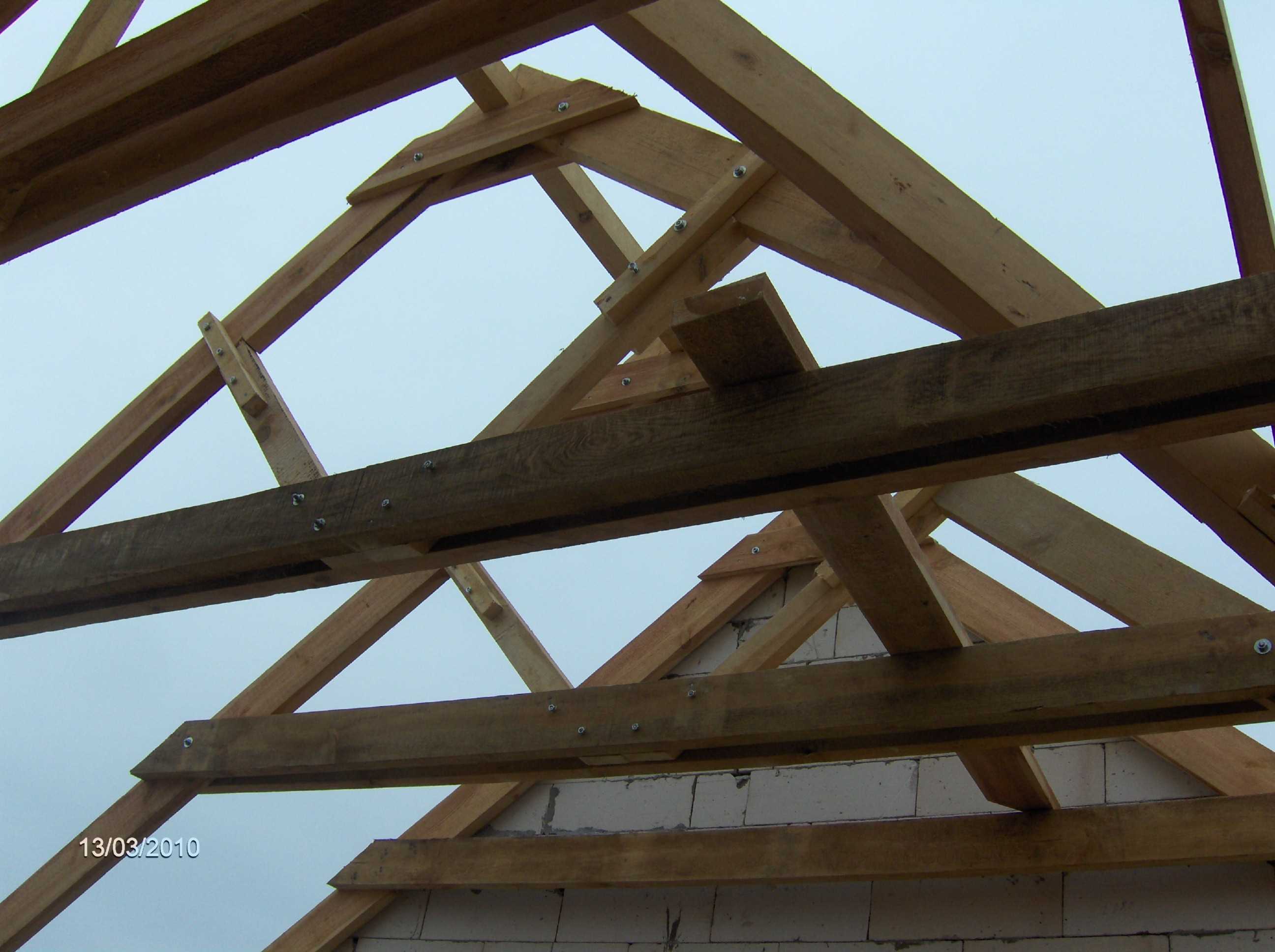

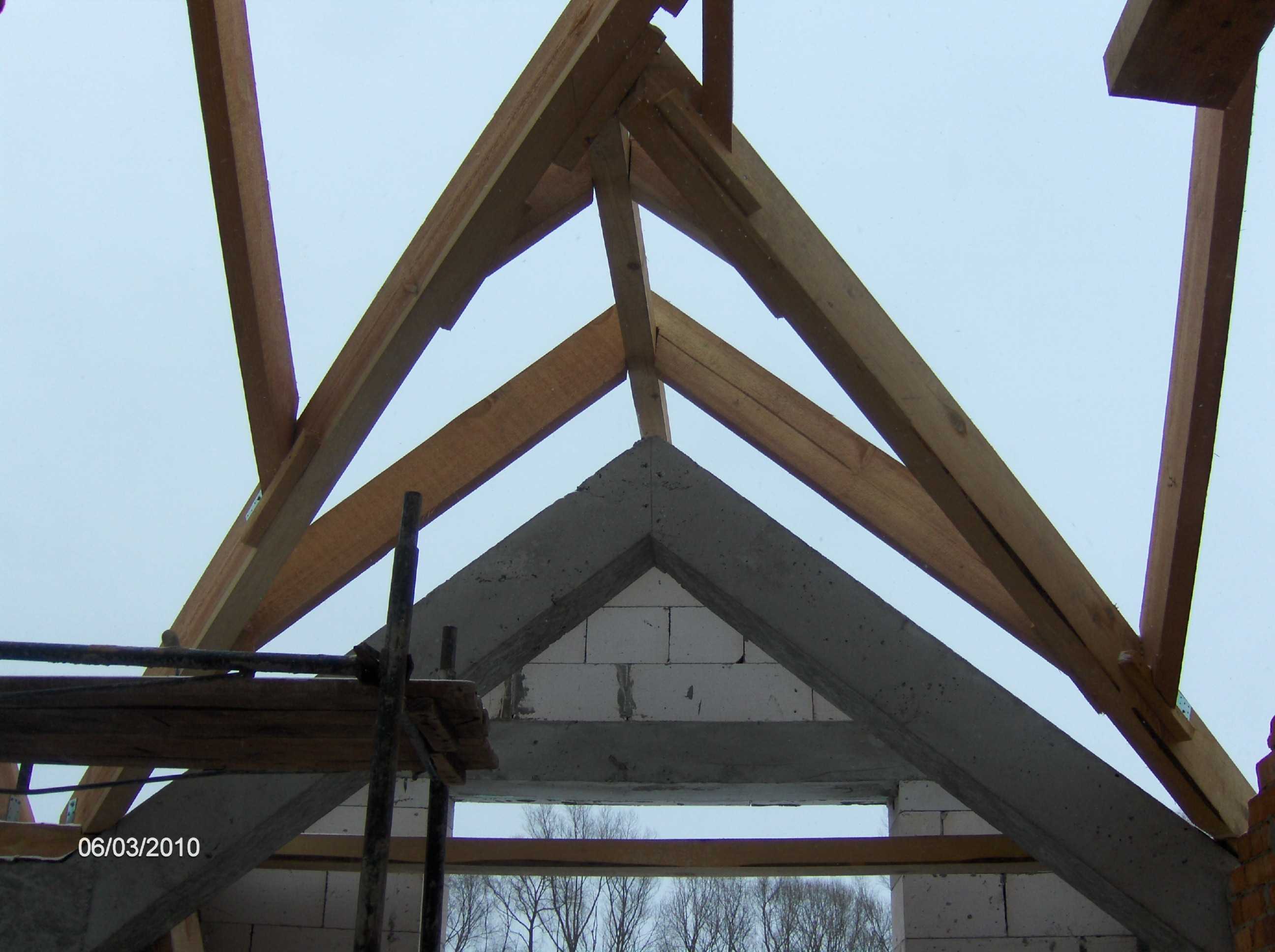

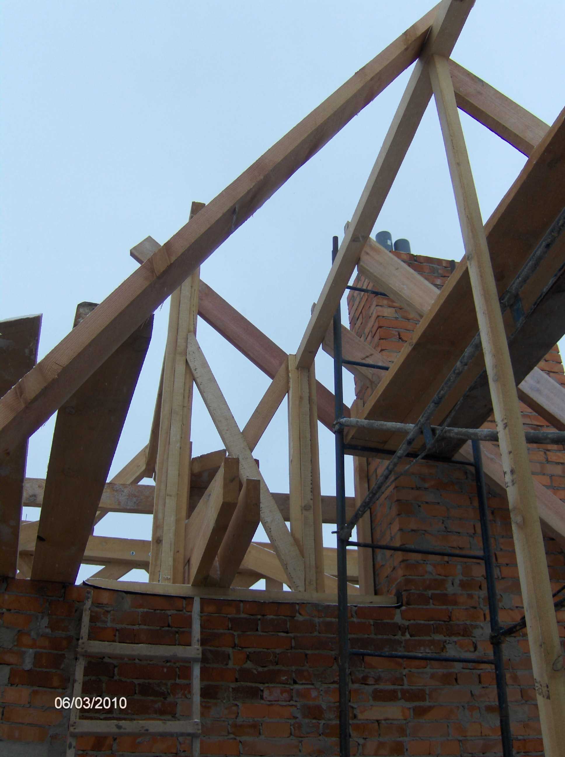

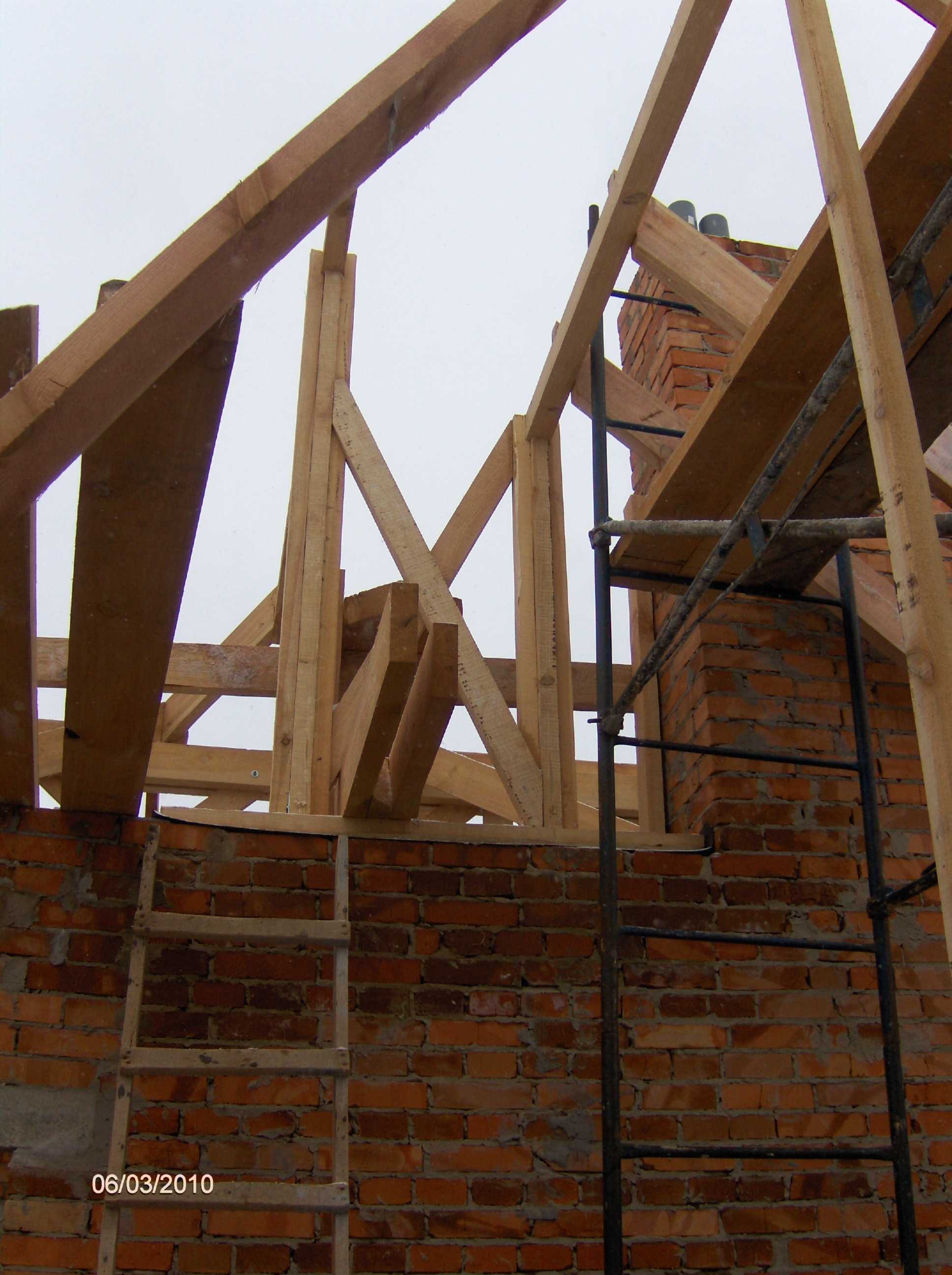

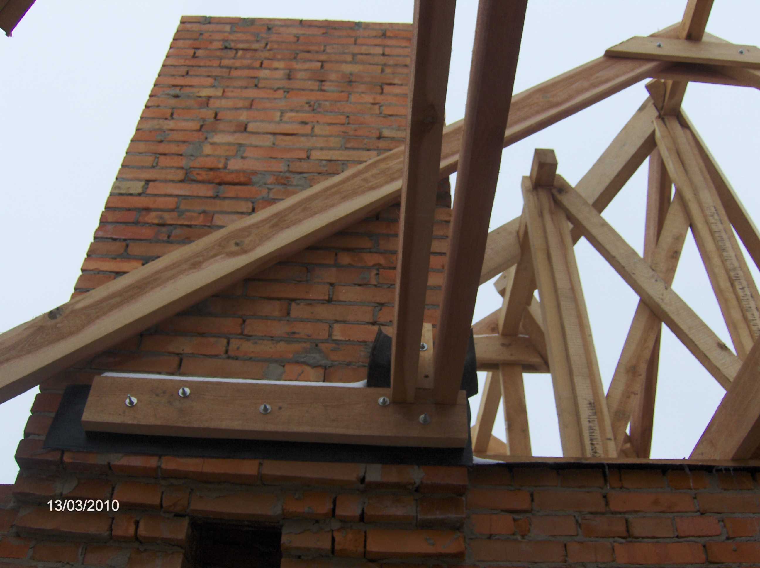

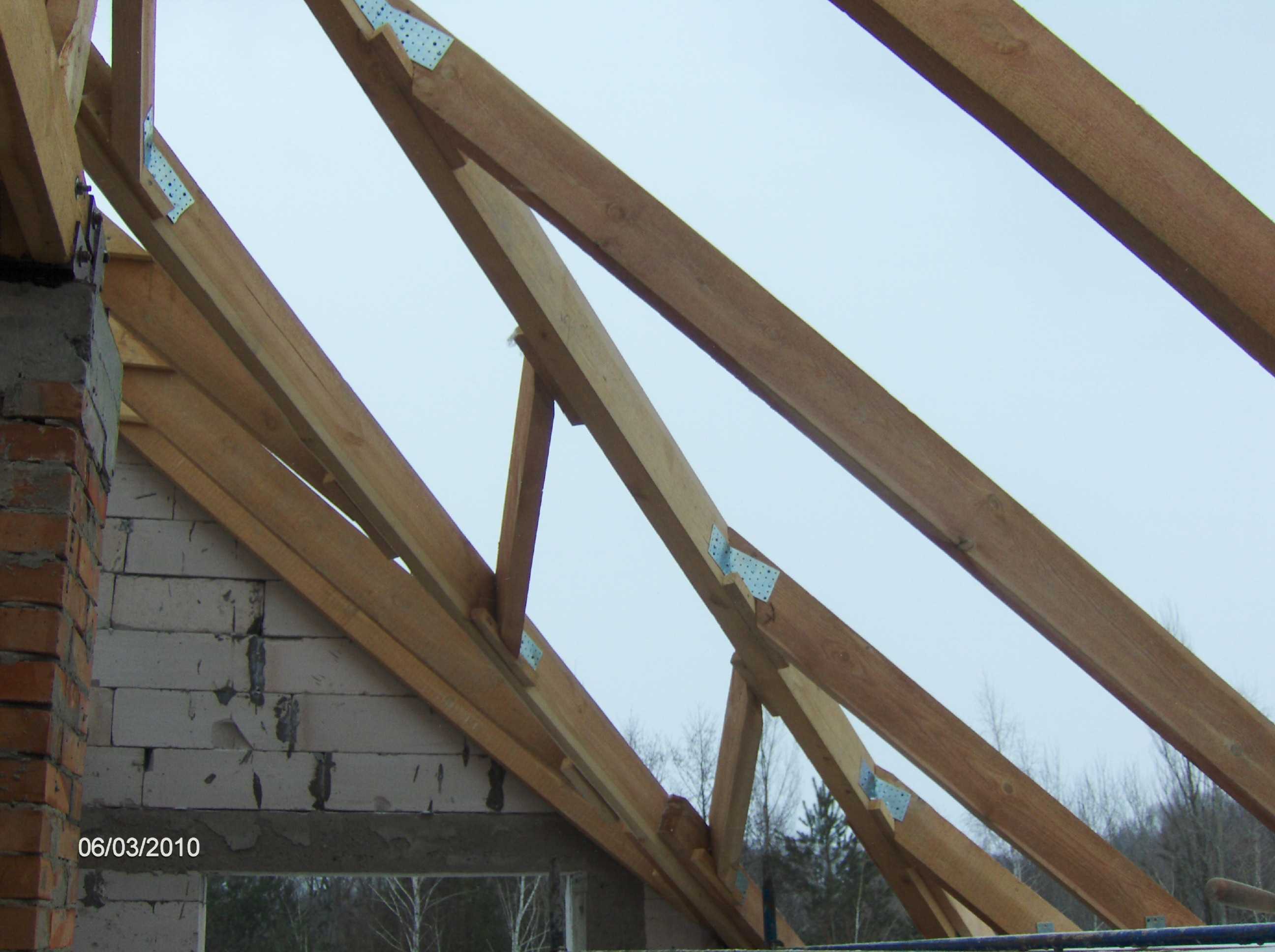

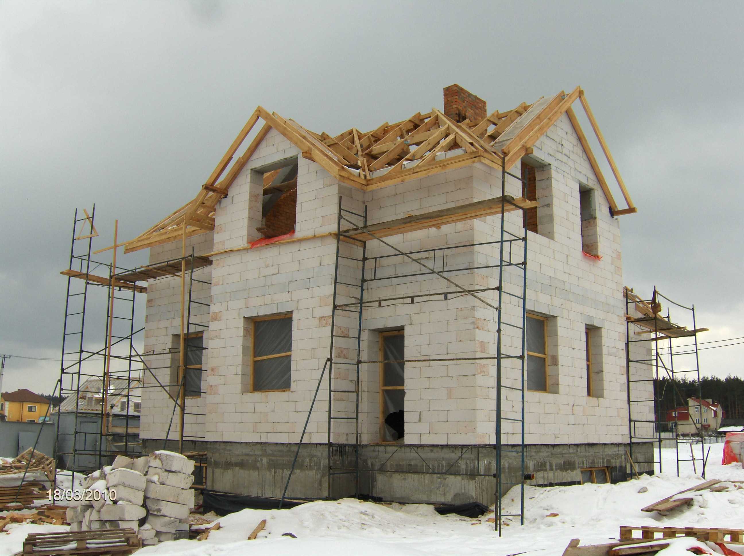

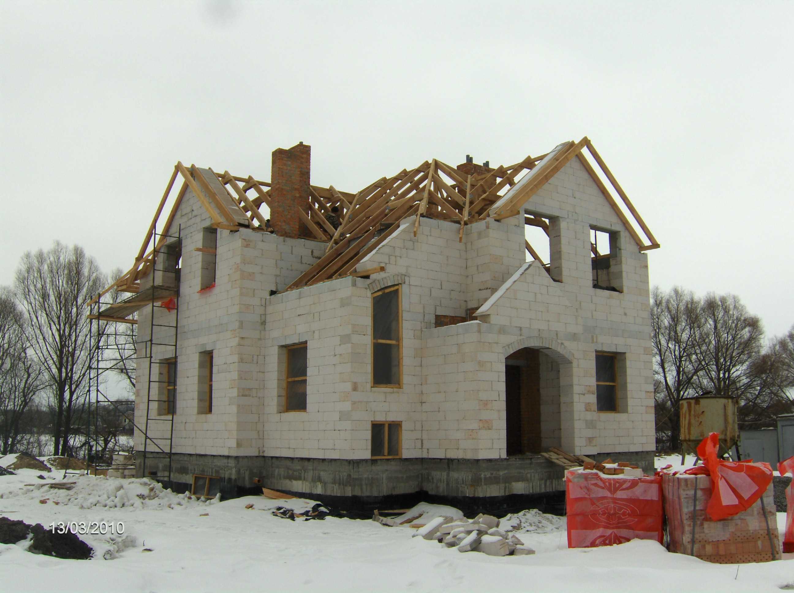

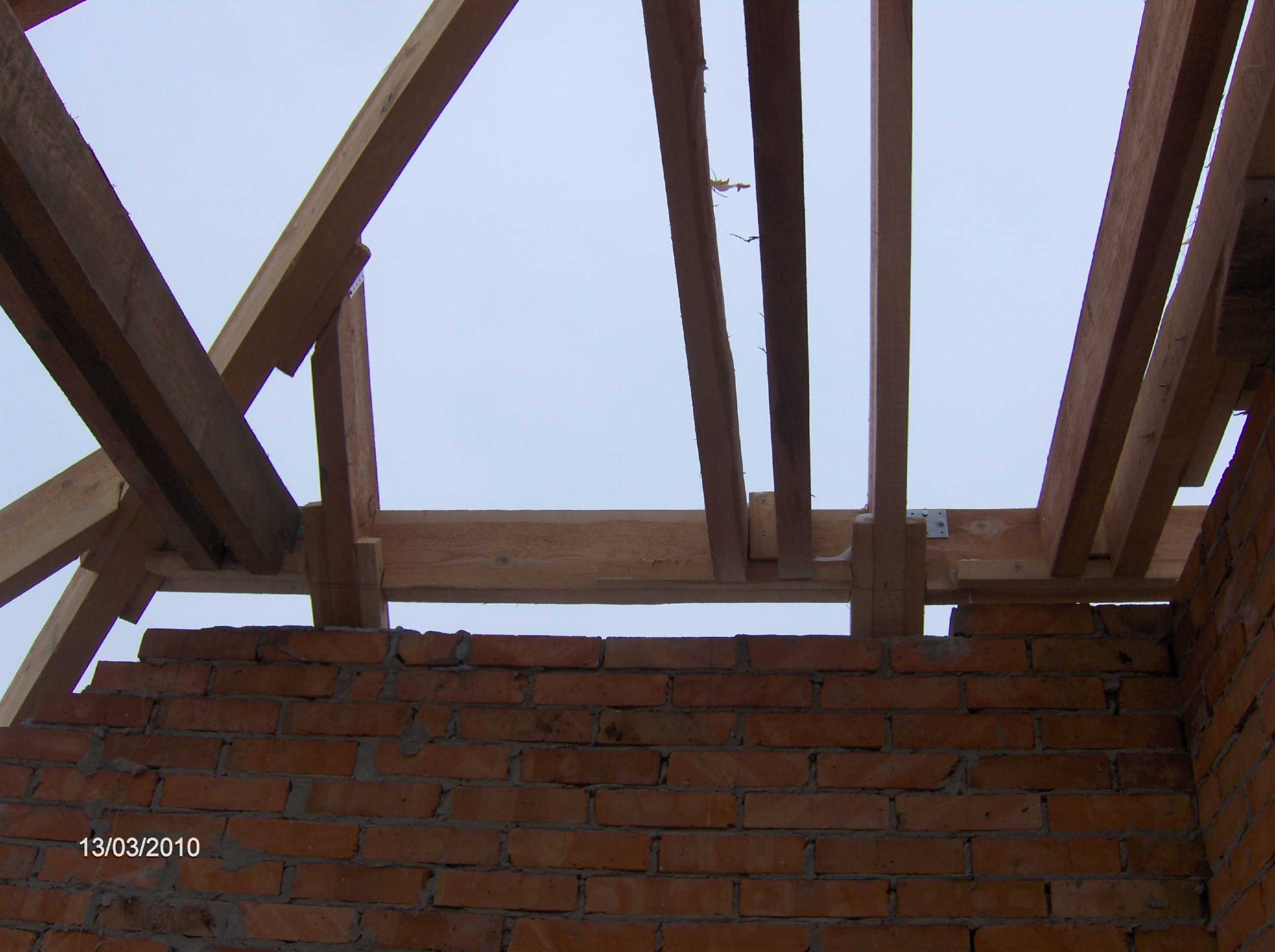

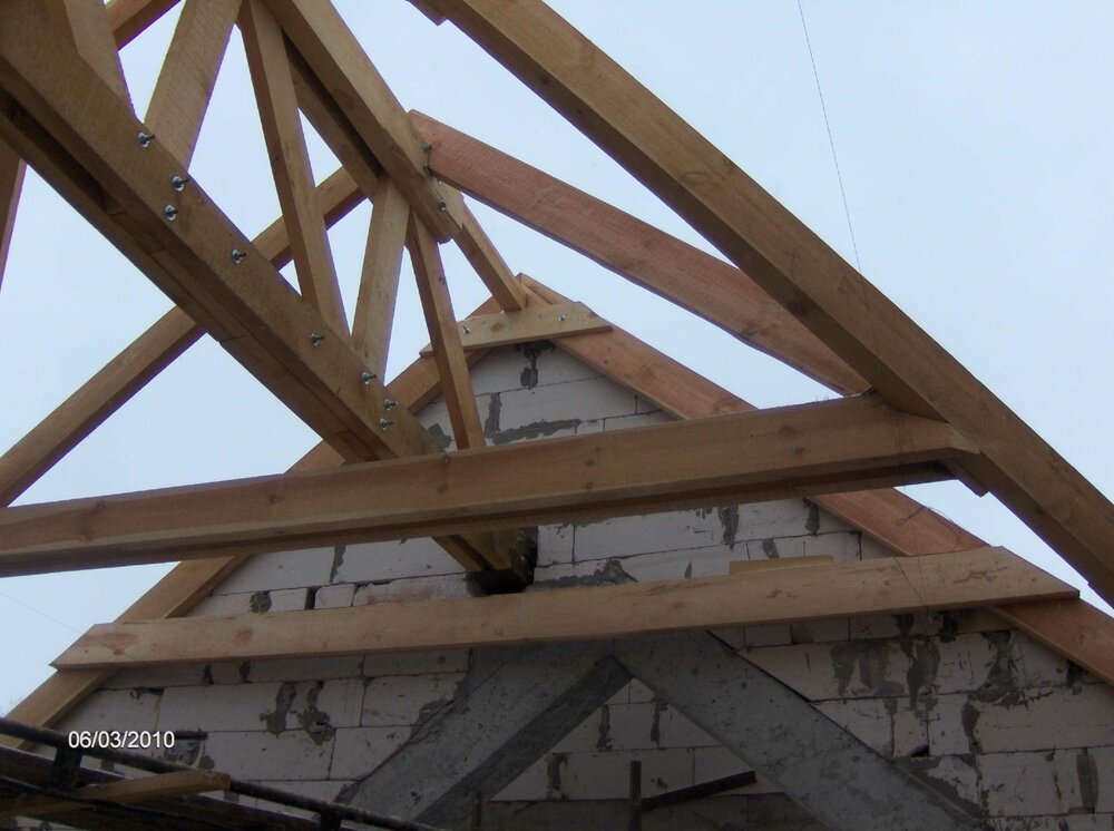

Igor_M Опубліковано: 22 березня 2010 Автор Поділитись Опубліковано: 22 березня 2010 Вот несколько фоток обустройства каркаса... Дополнительная минифермочка на "лежаке" связывает обе стороны крыши воедино (фото1) Блин, хлопцы явно перестарались... пластины и подпорные бруски вполне достаточно было на длинных стропилах, а они что-то вошли во вкус (см. фото2)... пришлось пластин докупать... Так выглядят стропила на коньке (фото3) Посилання на коментар Поділитися на інших сайтах More sharing options...
milta2003 Опубліковано: 22 березня 2010 Поділитись Опубліковано: 22 березня 2010 Вот несколько фоток обустройства каркаса... Дополнительная минифермочка на "лежаке" связывает обе стороны крыши воедино (фото1) Блин, хлопцы явно перестарались... пластины и подпорные бруски вполне достаточно было на длинных стропилах, а они что-то вошли во вкус (см. фото2)... пришлось пластин докупать... Так выглядят стропила на коньке (фото3) А зачем стропило к трубе вязать (фото 3)? %) Посилання на коментар Поділитися на інших сайтах More sharing options...
Igor_M Опубліковано: 23 березня 2010 Автор Поділитись Опубліковано: 23 березня 2010 А зачем стропило к трубе вязать (фото 3)? %) Так это всегда так - труба что-нибудь да пересекает. Плохо, когда она разрезает ендовую - тогда куча мороки по гидроизоляции узла примыкания. Там еще к той же трубе коньковый брус прикреплен (на том же фото3 с тыльной стороны)... Важно прочно закрепить, для чего при кладке трубы установили два "пояса" из уголка 40х40 на расстоянии 40см по высоте, к ним уже потом приваривали вертикальные уголки, к которым и крепили лес... Речь идет о трубе "корінник №1" на фото внизу, тот, который самый верхний... С остальными трубами попроще - они на скатах расположены... 1 Посилання на коментар Поділитися на інших сайтах More sharing options...
milta2003 Опубліковано: 24 березня 2010 Поділитись Опубліковано: 24 березня 2010 ... Плохо, когда она разрезает ендовую - тогда куча мороки по гидроизоляции узла примыкания.... Как думаете решать эту заморочку? А выдра будет облицовкой сделана? Пока не видно… . Посилання на коментар Поділитися на інших сайтах More sharing options...
Igor_M Опубліковано: 24 березня 2010 Автор Поділитись Опубліковано: 24 березня 2010 Как думаете решать эту заморочку? А выдра будет облицовкой сделана? Пока не видно… . Кровля будет Катепал - там есть все необходимые компоненты. Думал я и над облицовкой... планировал песчаником... www.stroimdom.com.ua/forum/showthread.php?t=32134 ... но в итоге буду просто красить. Вопрос по выдре - пока в раздумьях. Оно конечно можно было бы еще 25мм ЭППС наклеить (снизу подрезать по скатам), но думаю, что делать не буду... Посилання на коментар Поділитися на інших сайтах More sharing options...

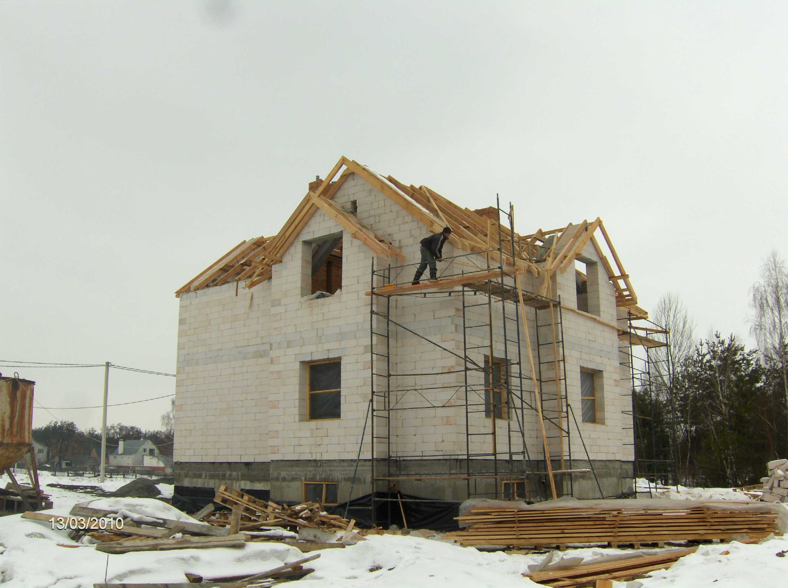

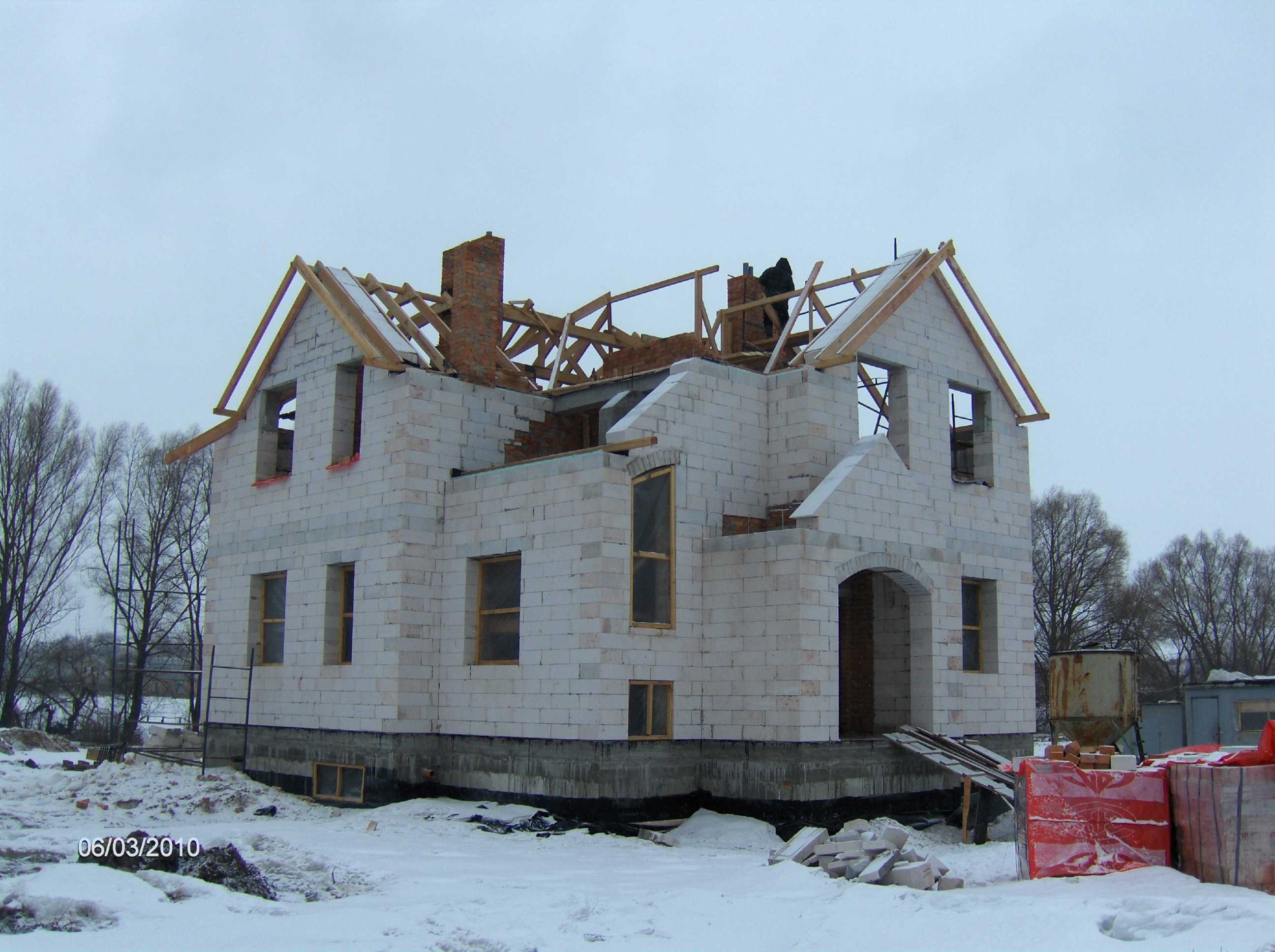

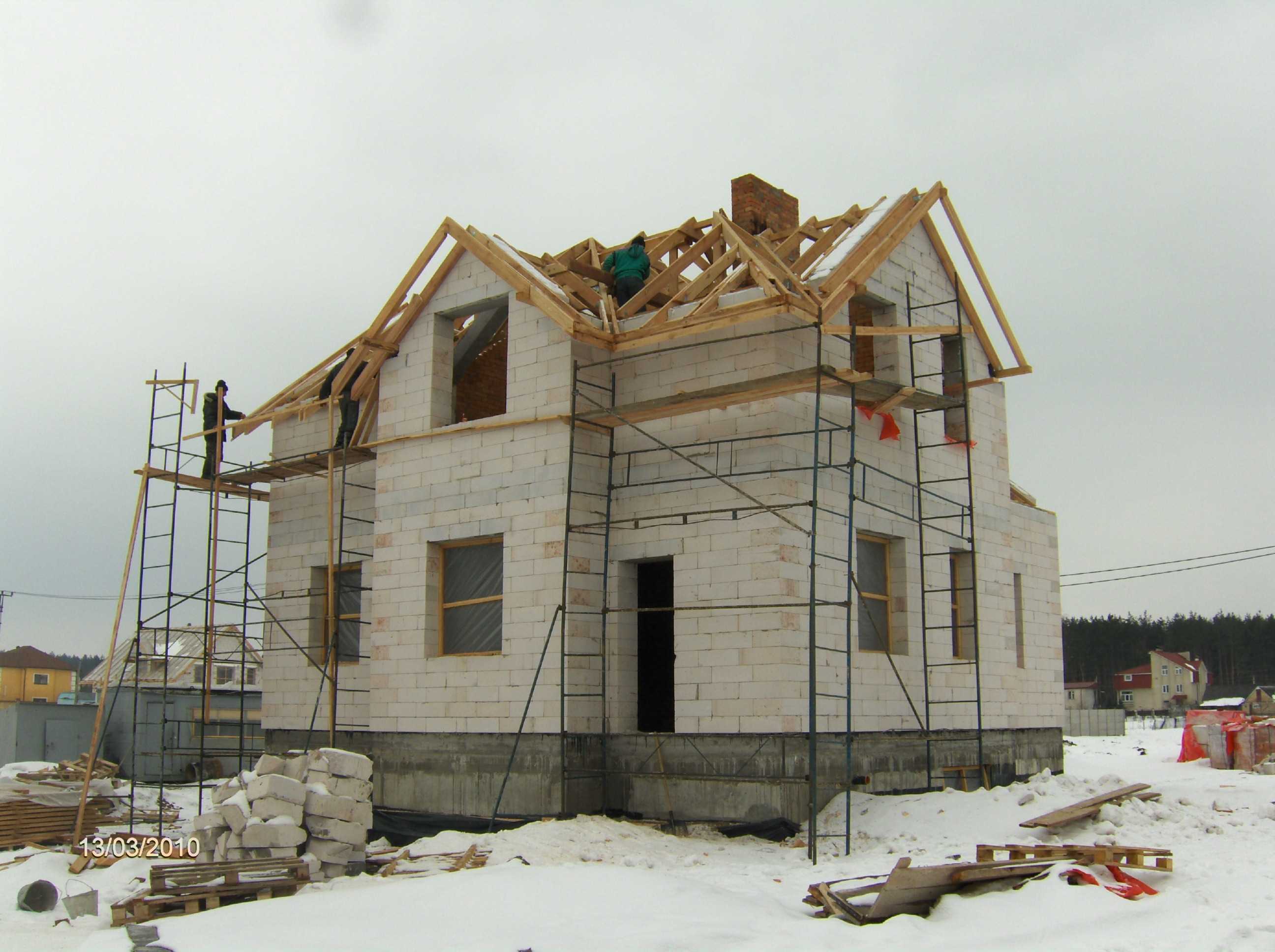

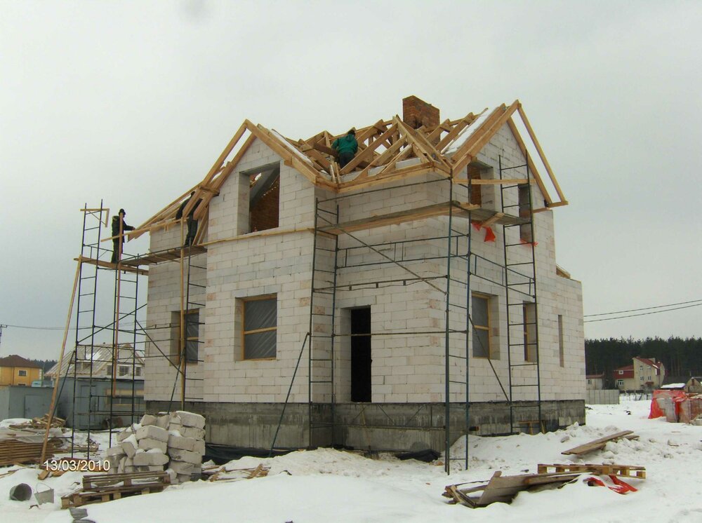

Igor_M Опубліковано: 26 березня 2010 Автор Поділитись Опубліковано: 26 березня 2010 Потихоньку движемся к намеченной цели. Еще несколько фото, но теперь уже с другой стороны дома... Вот у меня везде стропила подходят с внутренней и с внешней стороны стен на 1,5-2см (см. на фото2). Думаю, что изнутри надо бы эти щели заткнуть чем-нибудь... Думал, минватой, но врядли получится нормально. Может, порезать обычный пенопласт ПСБ-25 полосками и затолкать? Снаружи я так понимаю смысла нет... Какие будут мнения на этот счет. Посилання на коментар Поділитися на інших сайтах More sharing options...
InSAn Опубліковано: 26 березня 2010 Поділитись Опубліковано: 26 березня 2010 Думал, минватой, но врядли получится нормально. Может, порезать обычный пенопласт ПСБ-25 полосками и затолкать? Монтажной пеной задуть? Посилання на коментар Поділитися на інших сайтах More sharing options...
milta2003 Опубліковано: 26 березня 2010 Поділитись Опубліковано: 26 березня 2010 ... Думаю, что изнутри надо бы эти щели заткнуть чем-нибудь... Какие будут мнения на этот счет. А какая цель затыкания этих зазоров в неотапливаемой части? В отапливаемой – думаю можно забить эти полости крошкой газобетона (у Вас наверняка есть бой) перлитом или другой подручной, теплоизолирующей сыпучкой, предварительно обеспечив её НЕ просыпание до момента подшивки мансардных потолков. Это если Вам не подходит монтажная пена, пенопласт, техвата или пакля… Посилання на коментар Поділитися на інших сайтах More sharing options...

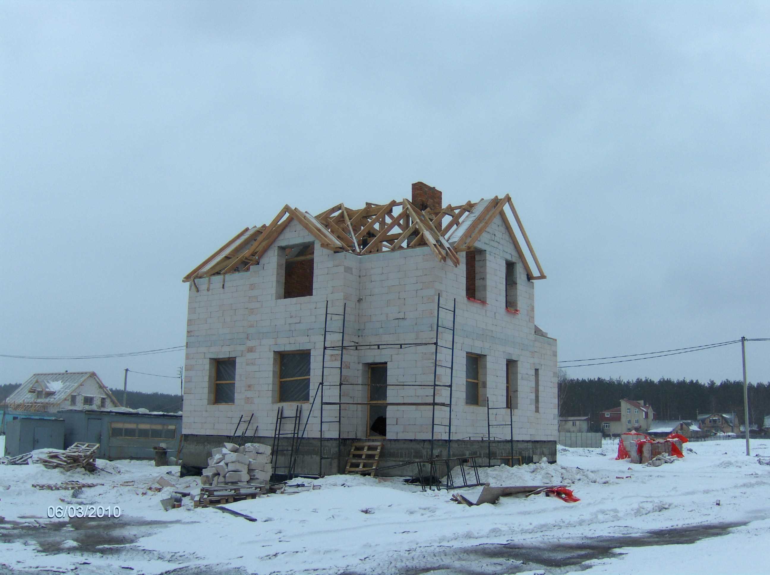

Igor_M Опубліковано: 28 березня 2010 Автор Поділитись Опубліковано: 28 березня 2010 Да, спасибо за напомналовку - в самом деле законопачивать нужно будет только то, что будет непосредственно над потолком, а это всего-то 1-1,5м стропил. Буду заделывать когда второй слой утеплителя укладывать... так что сейчас пока неактуально... Тем временем за неделю что-то слабенько продвинулись... Посилання на коментар Поділитися на інших сайтах More sharing options...

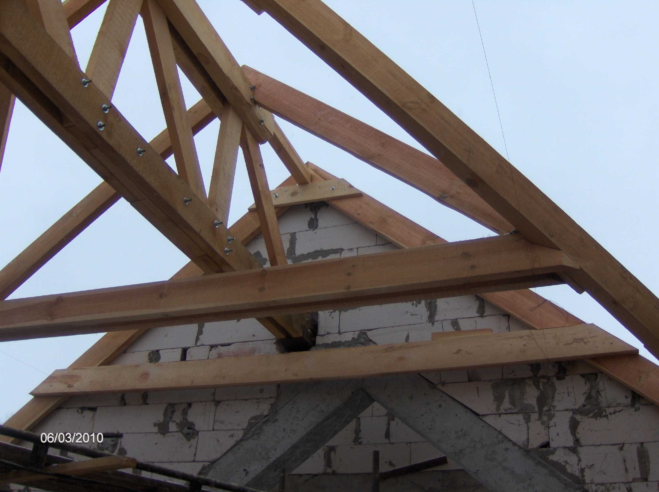

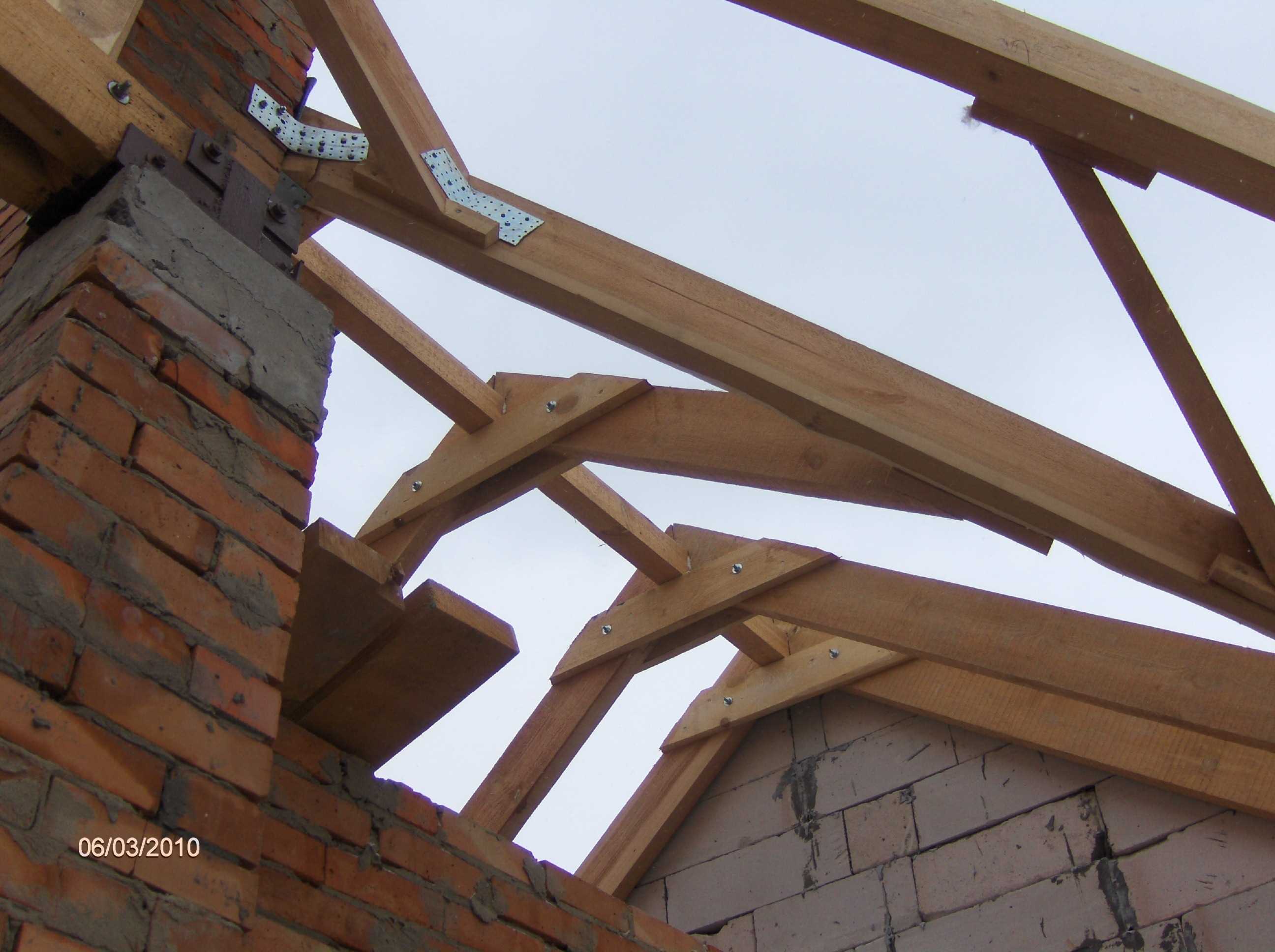

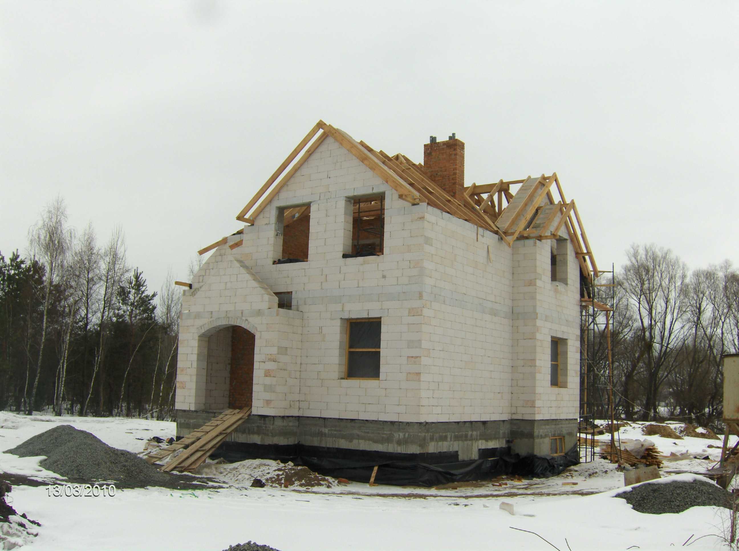

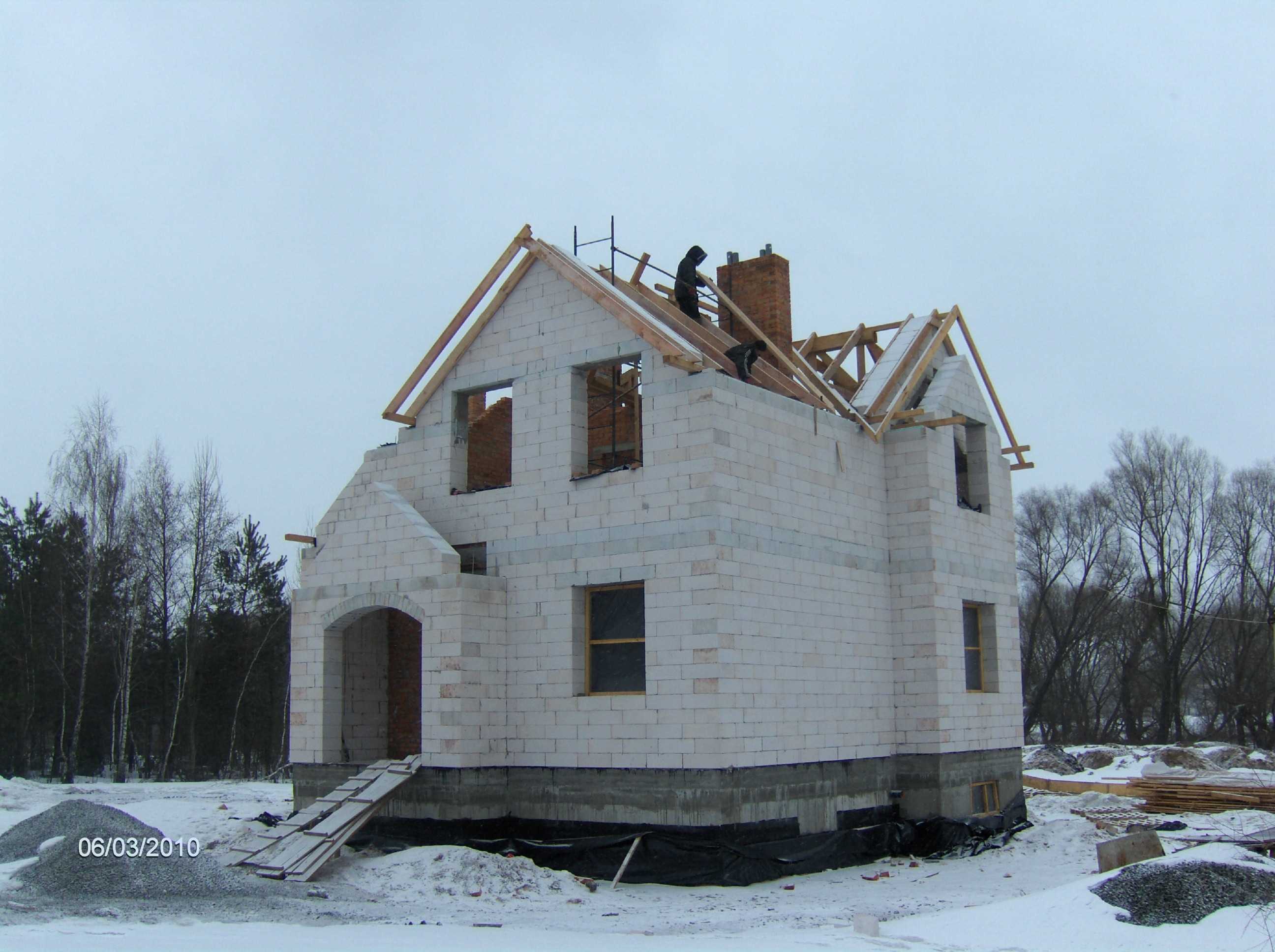

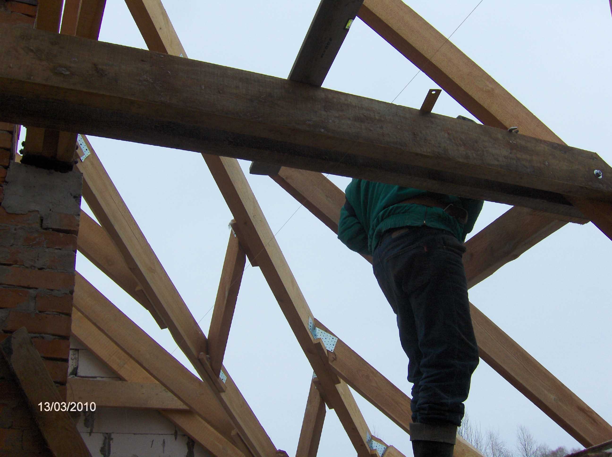

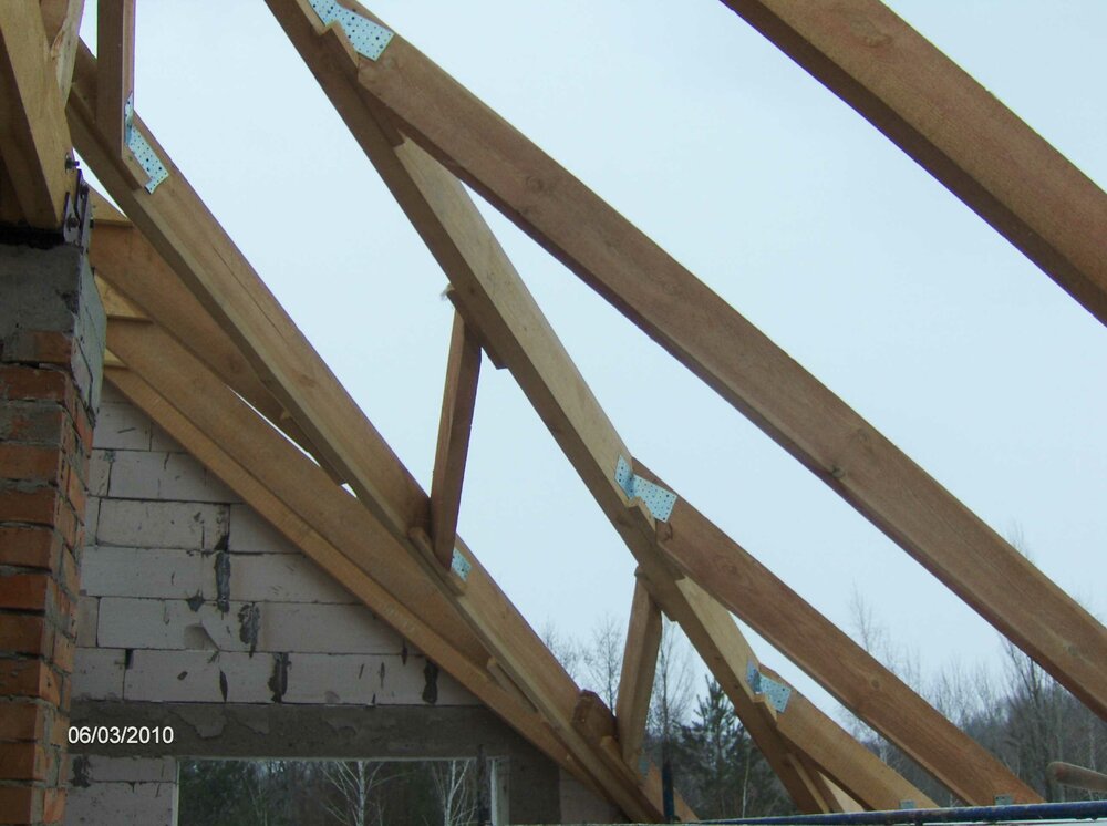

Igor_M Опубліковано: 29 березня 2010 Автор Поділитись Опубліковано: 29 березня 2010 Как-то незаметно закончились балки 180х60. Сказал "фирмачам", пообещали привезти свои с базы... Только что-то мне не очень нравится их цвет - серые они какие-то. Меня уверили, что этого оттого, что лес высох и все такое. Правда, заставил рабочих пошкурить и пропитать огнебиозащитой... так и поставили (фото 1 и 3). Сравните с фото2 (что называется - почувствуйте разницу). Говорил с разными людьми, никто не увидел особой угрозы... На фото4 видно, что пришлось потолочные балки закреплять на трубе дымохода, которая почему-то "неожиданно" оказалась на пути... Посилання на коментар Поділитися на інших сайтах More sharing options...

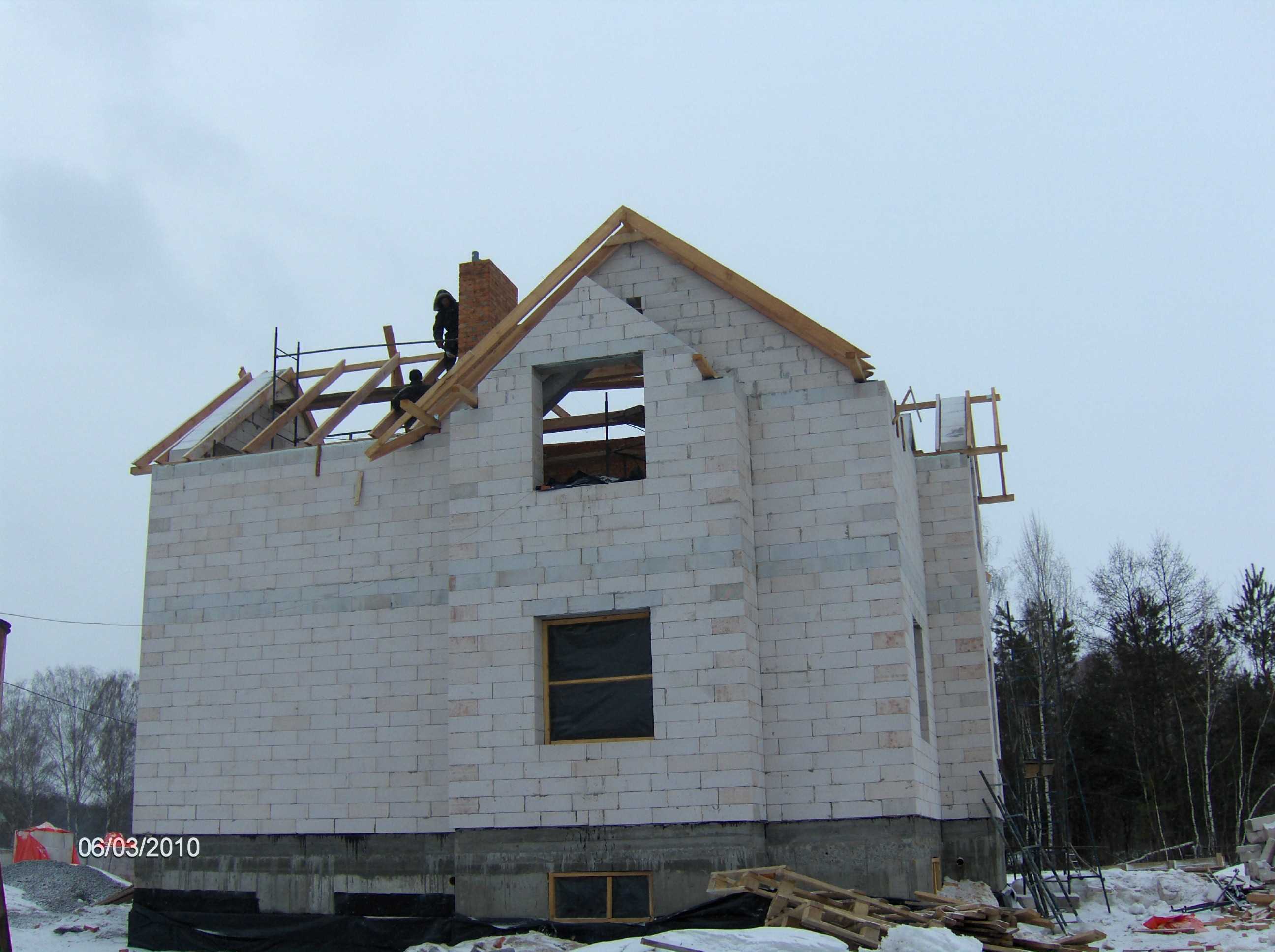

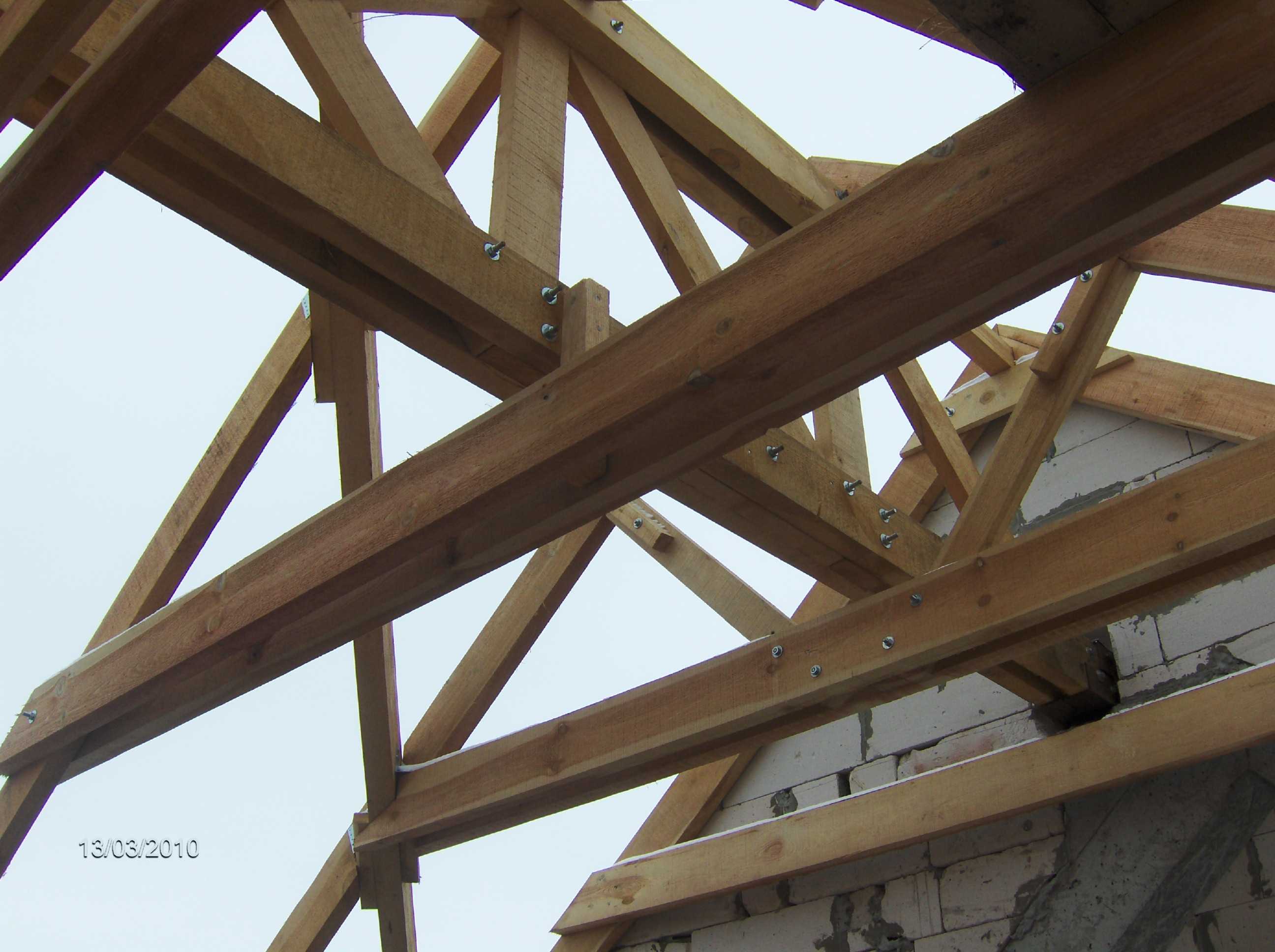

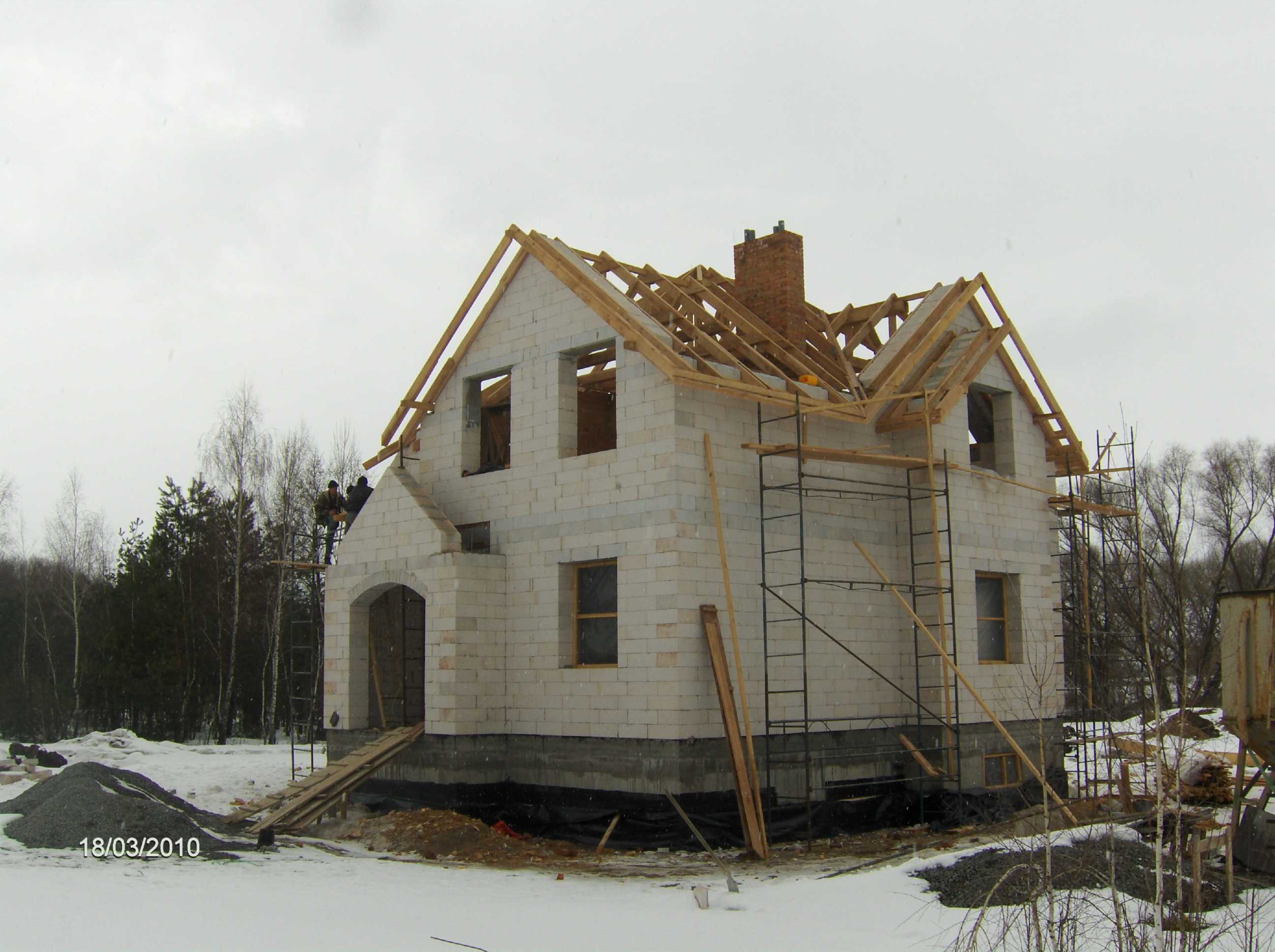

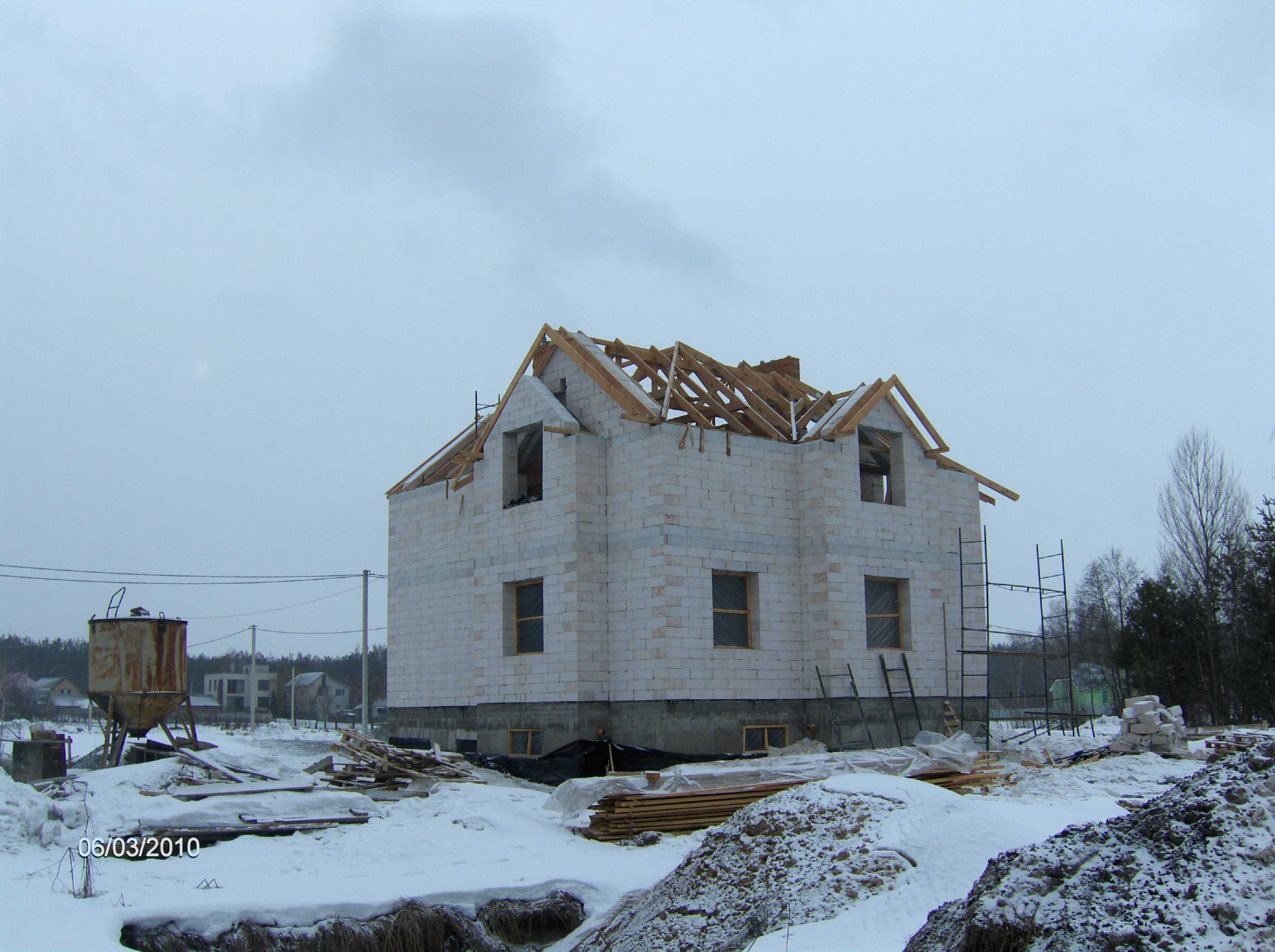

Igor_M Опубліковано: 31 березня 2010 Автор Поділитись Опубліковано: 31 березня 2010 Вот следующий обзорный отчет... Снимки сделаны через неделю после тех, что в посте №1219 Стропилка практически закончена, осталось на двух сторонах набить кобылки и можно уже мембрану набивать... Как обычно не обошлось без проблем (а то я уже переживать стал...). Длинный скат (на фото2) оказался "опущен" на 3см (из-за неправильной установки диагональной ноги) поэтому стропила наружу практически не выходят... Придется теперь помучиться с кобылками... Посилання на коментар Поділитися на інших сайтах More sharing options...

Крышник Опубліковано: 31 березня 2010 Поділитись Опубліковано: 31 березня 2010 (змінено) Честно? Даже комментировать не хочется. Столько времени вникать, всем парить моск для того, чтобы взять и поставить уголки... ппц...я в ауте. +100 Сегодня первый раз заглянул на Вашу страничку...а как увидел,что к трубе привязали стропильную часть уже не выдержал,решил написать,как всегда ложку дёгтя внести....я уже на форуме писал,стропилка должна десятой дорогой обходить трубу!!!!!Если стр. нога проходит рядом с трубой мы прокладываем между ними несколько слоёв азбокартона!!!Так положено по противопожарной безопасности....дюбелиться к шахтам/трубам нельзя! ...если по проекту по ендове проходит труба,то ну его на х...такой проект,переносить ендову или трубу обязательно,кроме всего Вы ещё и снеговой мешок делаете,даже если на примыкании к трубе будет разуклонка... ...узел конька П-образной врезкой подконькового бруса только ослабил этот узел,уже на одной "врезке" видна трещина от нагрузки...поставте под коньковый прогон горизонтальные перемычки,типа треугольник,а внутри квадрат прогона,на гвозди!!а не на саморезы,как уголки,что бы исправить это... ...и т.д. ...с интересом жду фото,как они будут делать кровлю. Смотрел,фоты стропилки...даже не хочу портить настроение....где вы нашли таких тружеников(я в шоці от культуры работы с деревом),или Вы думаете,что почитав форум можно руководить строительством крыши??? П.С.Присоединяюсь к САЙ,сколько я(и многие другие) Вам писал/рассказывал!!!!..и зачем??..обидно ппц. Змінено 31 березня 2010 користувачем Крышник 2 Посилання на коментар Поділитися на інших сайтах More sharing options...
Igor_M Опубліковано: 31 березня 2010 Автор Поділитись Опубліковано: 31 березня 2010 Как бы там ни было, но я не могу рассказать всего... Все время цейтнот, который порой переходил в цугцванг... Так нельзя - понимаю, но если бы начинал опять, то возможно отложил бы все и готовился гораздо тщательней. Хороших мастеров на всех все равно не хватит и приходится довольсьтвоваться тем, что остается - "лучших из худших или худших из лучших"... Да не проходит у меня труба в ендове... я писал, что если проходит, то это еще хуже... Строп.ноги идут на расстоянии 5см от труб. Трубы - вентканалы, дымоходы загильзованы нержавейкой. Наверху трубы температура газов не выше 50 градусов. Коньковый брус НЕ подрезался и он цельный 100х80 по всей длине - подрезались стропила, прибивались к брусу, снизу сразу под брусом - затяжка, конструкция достаточно жесткая... То, что к трубе привязали - нехоршо почему? Потому что крыша будет "гулять" и разрушит кладку? Кстати, вполне и такое может быть... Посилання на коментар Поділитися на інших сайтах More sharing options...

Крышник Опубліковано: 1 квітня 2010 Поділитись Опубліковано: 1 квітня 2010 Как бы там ни было, но я не могу рассказать всего... Все время цейтнот, который порой переходил в цугцванг... Так нельзя - понимаю, но если бы начинал опять, то возможно отложил бы все и готовился гораздо тщательней. Хороших мастеров на всех все равно не хватит и приходится довольсьтвоваться тем, что остается - "лучших из худших или худших из лучших"...Я думаю тут дело в оплате труда,эти хлопцы,наверное,недорого стоят Да не проходит у меня труба в ендове... я писал, что если проходит, то это еще хуже... Строп.ноги идут на расстоянии 5см от труб. у Вас на фото есть дюбеление к трубе,не стропил,но балокТрубы - вентканалы, дымоходы загильзованы нержавейкой. Наверху трубы температура газов не выше 50 градусов. Коньковый брус НЕ подрезался и он цельный 100х80 по всей длине - подрезались стропила,вот я и говорю,подрезались стропила,не надо было это делать,надо внакладку прибивались к брусу, снизу сразу под брусом - затяжка, конструкция достаточно жесткая... То, что к трубе привязали - нехоршо почему? Потому что крыша будет "гулять" и разрушит кладку? Кстати, вполне и такое может быть... Да,может треснуть труба или поведёт стропилку,сами уже всё понимаете. Посилання на коментар Поділитися на інших сайтах More sharing options...

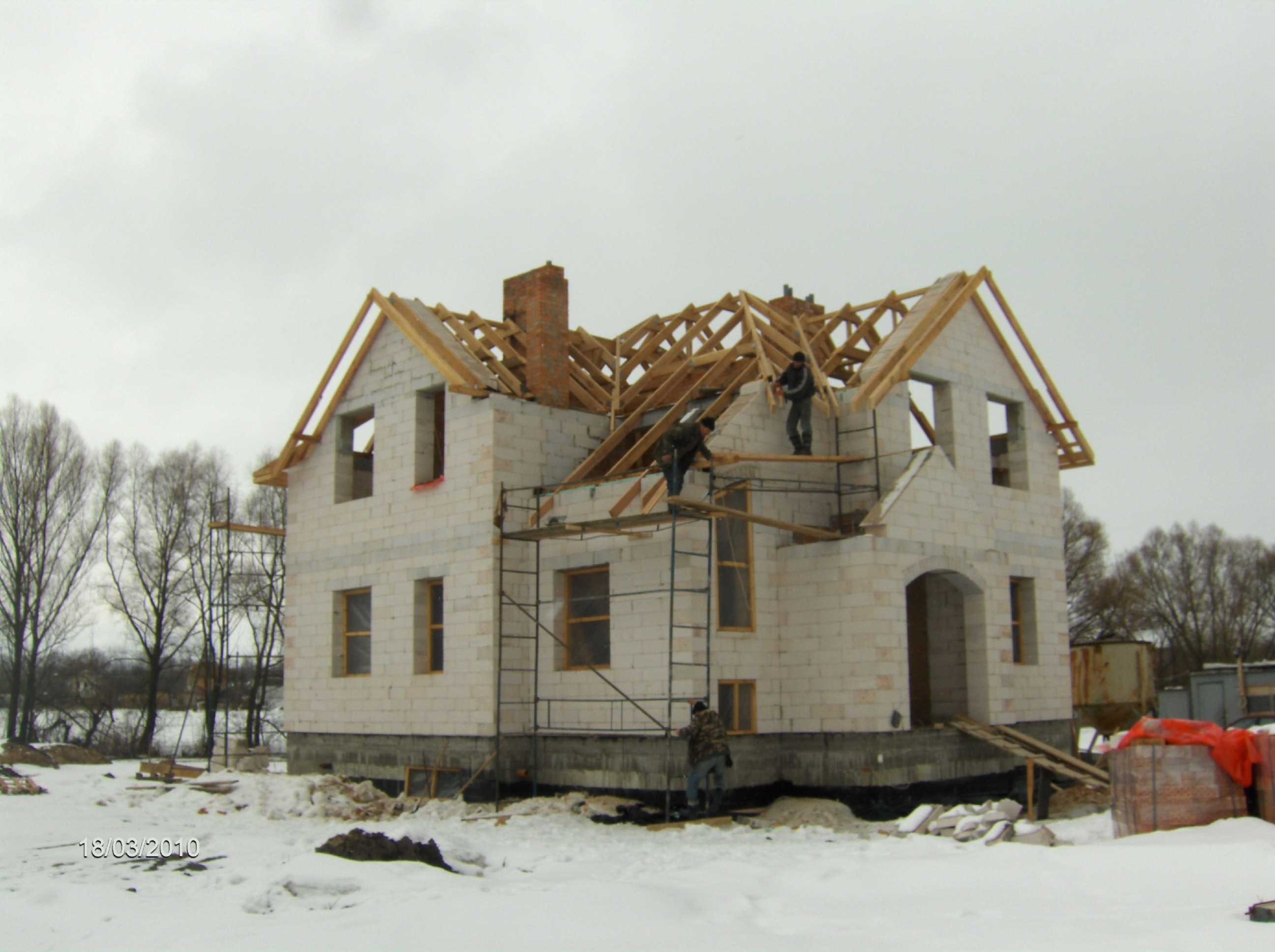

Igor_M Опубліковано: 2 квітня 2010 Автор Поділитись Опубліковано: 2 квітня 2010 Вот фотки еще через пять дней. Круговая панорама... Правда, на тыльной стороне мало что прибавилось, зато на фото 1 и 2 видны явные подвижки... Я раньше не обращал внимание, а теперь смотрю на фото2 и чешу репу - как они эти кобылки примостырили? Ведь получается полное утапливание в газобетон. Полный ппц (как любят многие здесь у меня писать... надеюсь, за плагиат по судам не затаскают). Правда зазоры в газобетоне до кобылок около 7-10мм (ну и снизу ТОЖЕ не лежат они на газобетоне...), так что вибрация передаваться не должна по идее... Посилання на коментар Поділитися на інших сайтах More sharing options...
