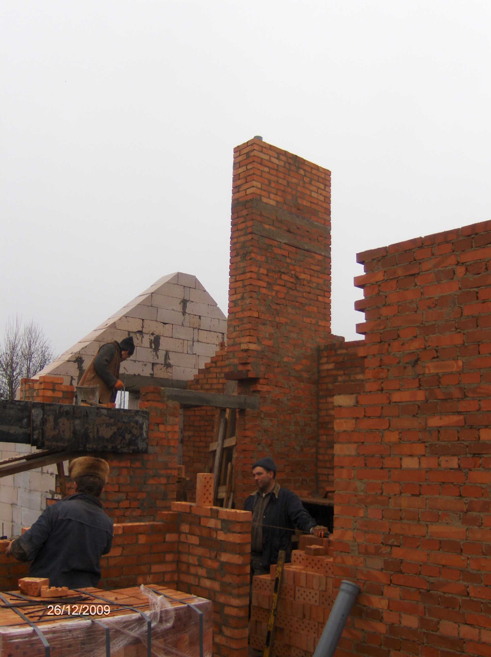

Ну и полюбуйтесь на "леса", которые они соорудили (фото3). И это при том, что у фирмы есть "конверты" и они надцать раз предлагали бригадиру их завезти на участок, а он отказывался... Прорабу я сказал, что вся ответственность за возможные последствия на нем... На том и порешили...
АБЛДЕТЬ!
Я бы к таким подойти побоялся, не то чтобы вылазить на них!
Знаете, если бы там что-то произошло, то Ваши устные договоренности к сведению вряд ли бы приняли.
Такое спускать на тормозах нельзя.
За такое бить и очень больно!

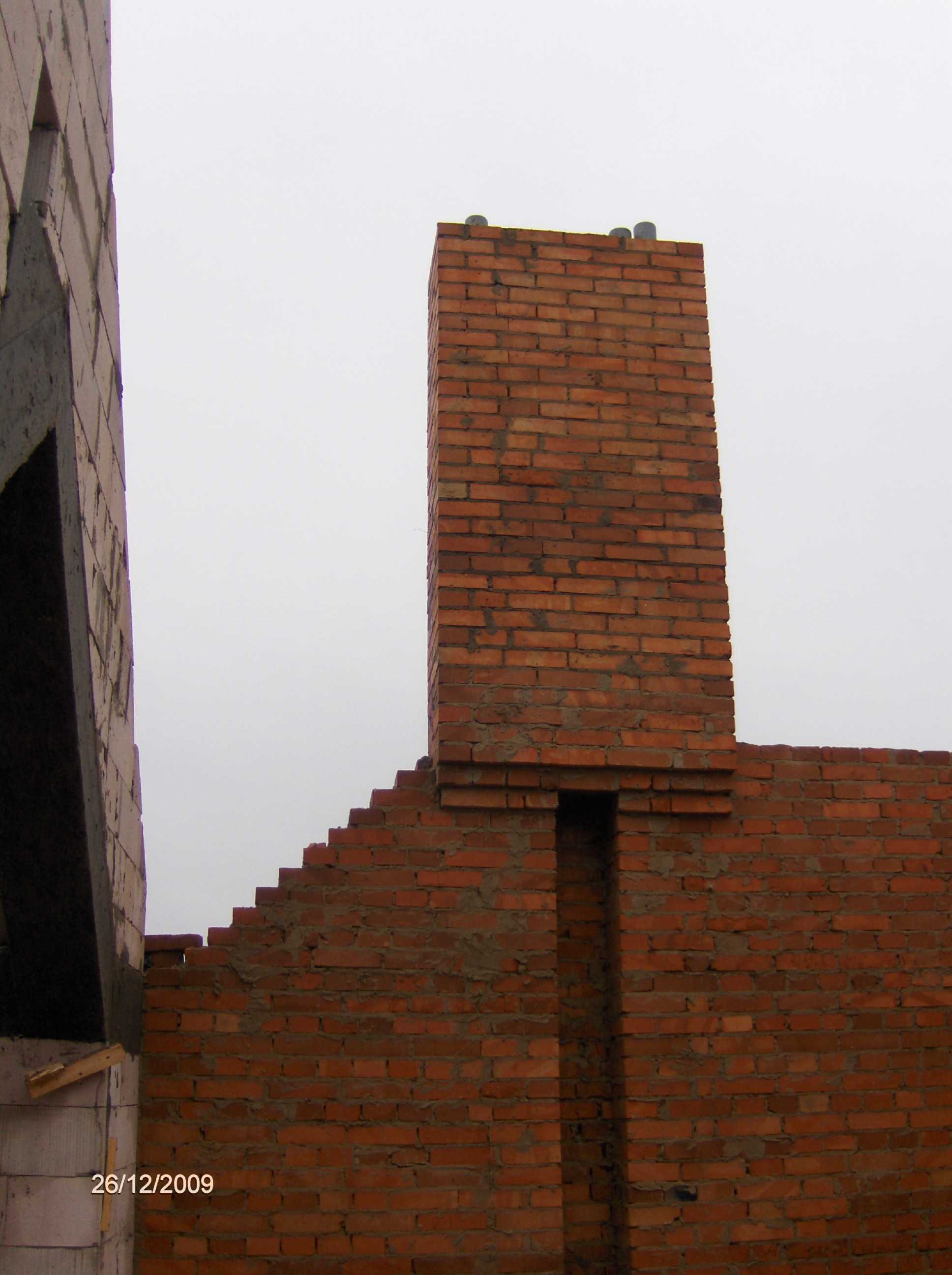

Вот что в итоге с трубами вышло - пока готовы две... (фото 1-3)
Вот интересно - если таки нет перевязки нормальной, НО... у меня твм, где вентканалы идут из пластиковых труб, то они эти зазоры между трубами и кирпичом заделывали раствором (с битым кирпичем), т.е. по сути получились "кирпично-бетонные" столбы с заложенными внутри вентиляционными трубами-каналами...
Мне так кажется, что будет такая сборная труба держаться достаточно крепко - как думаете?

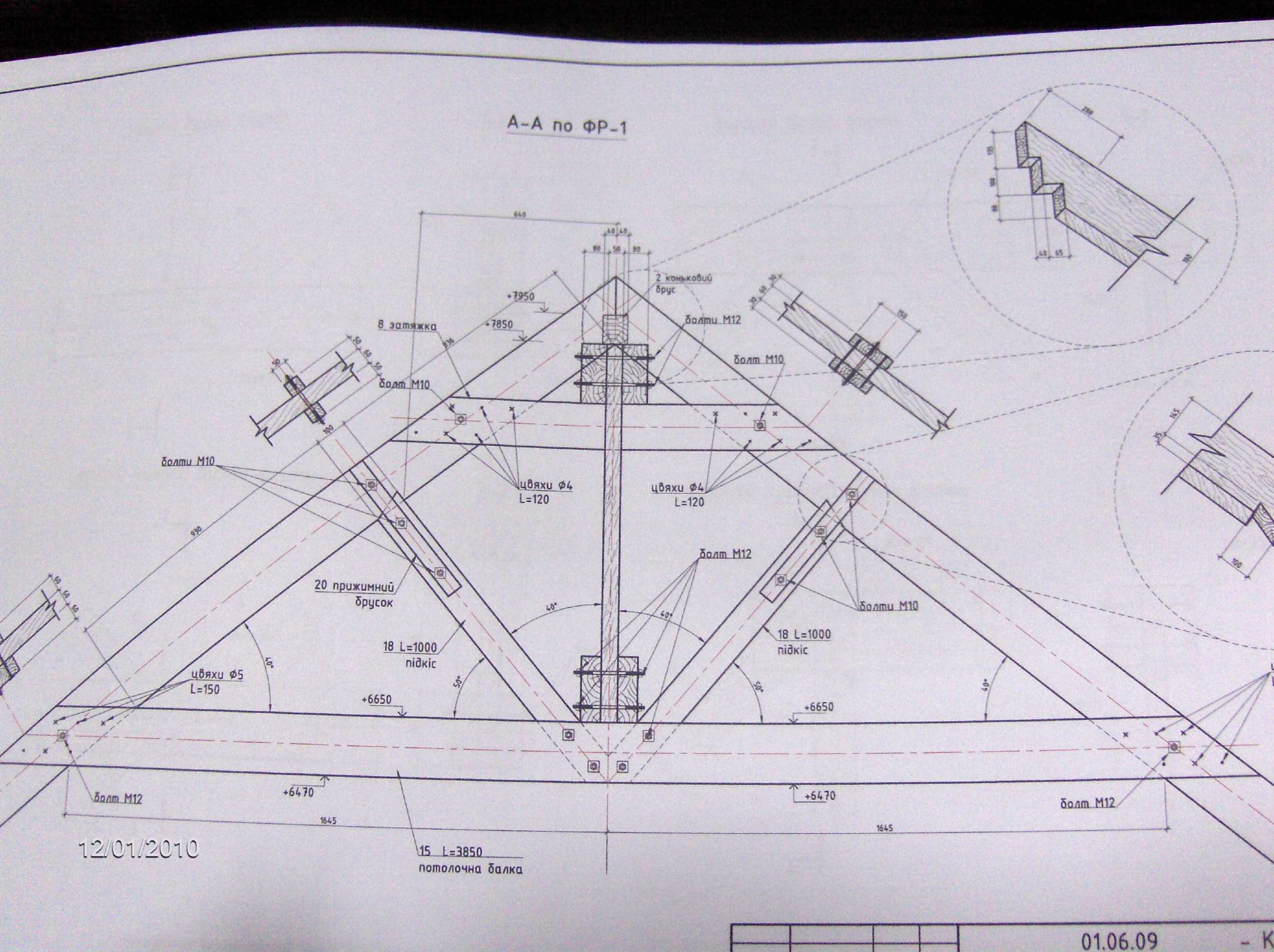

И еще раз о "косых" балках (фото4). Если честно, то архитектор меня не предупреждал, что оно будет именно так... Конечно, по конструктиво оно вроде и правильно, чтобы "венец" вилял как можно меньше, но мне кажется, что вполне можно было бы в нижней точке пойти налево, потом направо, подняться вдоль оконного проема, потом перемычка оконная и потом - по такой же траектории - в дальнюю точку...
Сколько того выступа ? - какие-то 75см...
Наверное, в следующий раз так и сделаем...:rolleyes:
Или не переживать по этому поводу и считать, что то, что сделано и есть оптимальный вариант???

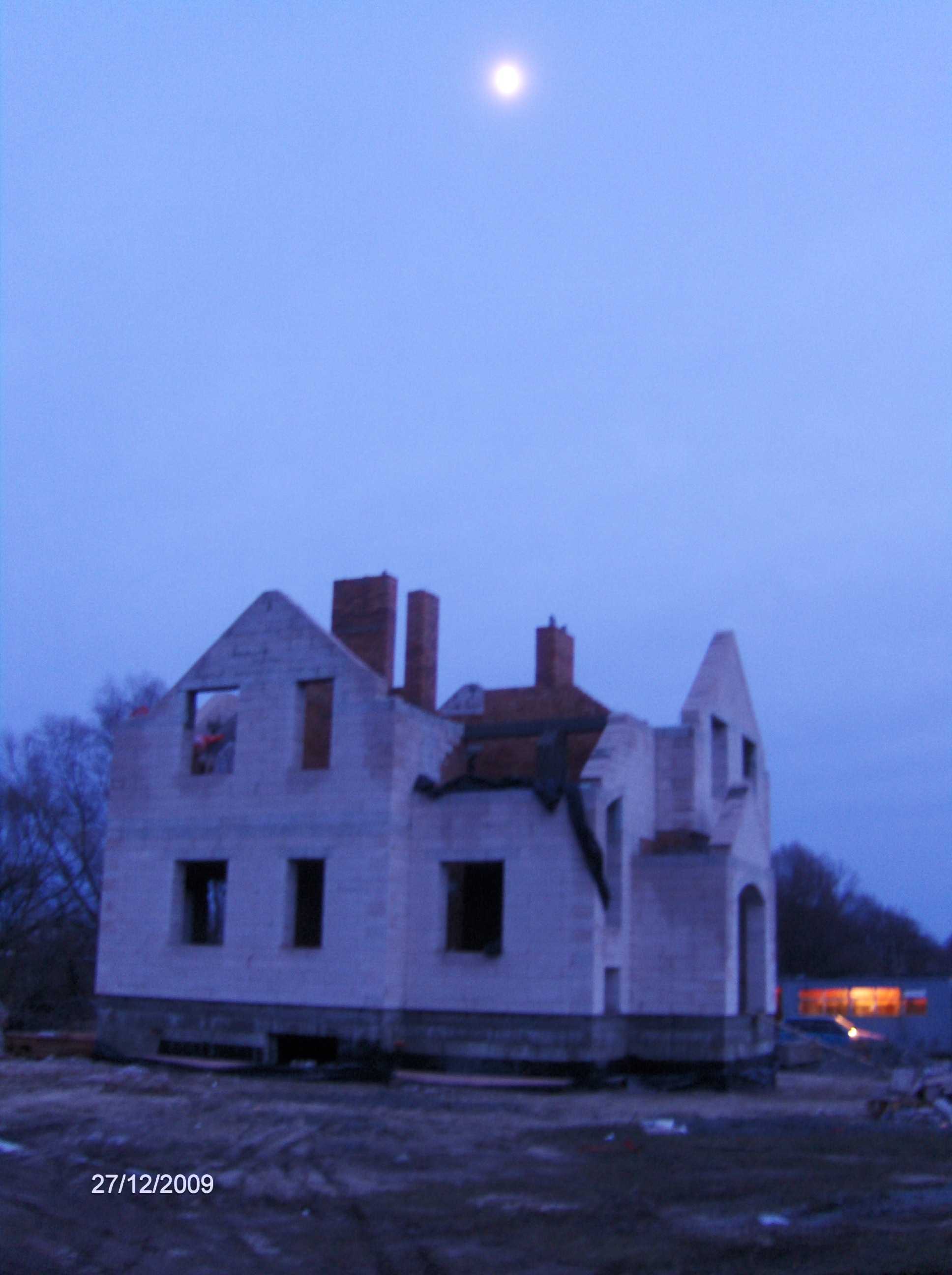

Ну вот, как-то за этой новогодней суетой забыл поделиться радостью и сообщить о самом светлом (до сих пор) дне в постройке дома....
Бригада каменщиков 27.12.09 УЕХАЛА!... надеюсь, навсегда...:(
Вместе с ними уехали кое-какие детали, некоторые из них представляют для меня "историческую" ценность - подарок отца и наследство тестя...
Почему-то мне кажется, что придется еще встретиться с этими......

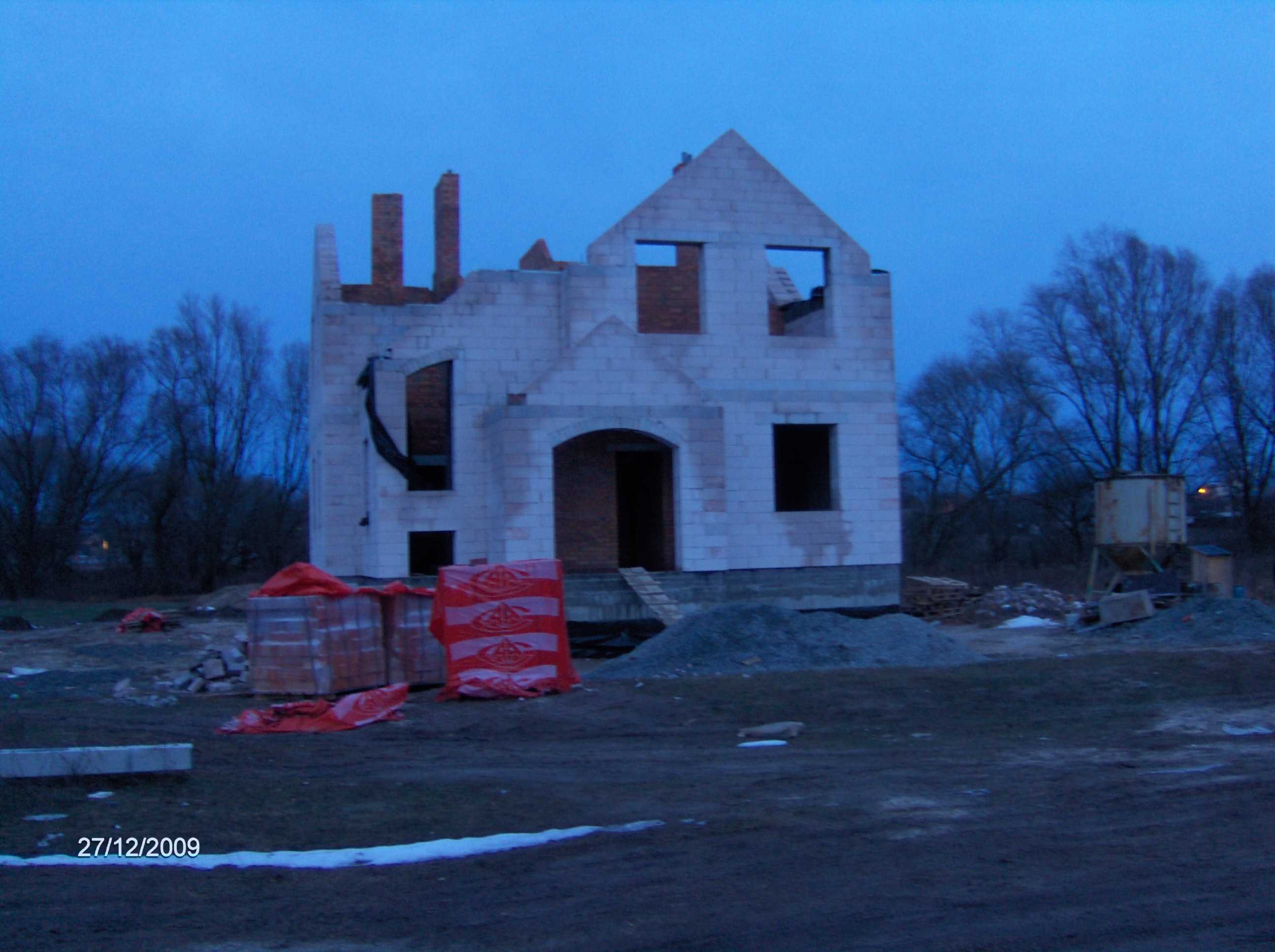

А пока что радостно и весело 27-го числа отметили окончание (?) их работ.
Пока посидели, то уже и смеркаться начало, поэтому снимки хотел сделать в романтическом стиле, а получилось в каком-то "гейском".... Вот если Слава Щ. увидит, то в момент раскритикует за излишнюю "голубизну"....
Обещаю впредь поиграться с настройками, а не щелкать тупо на "авто"...

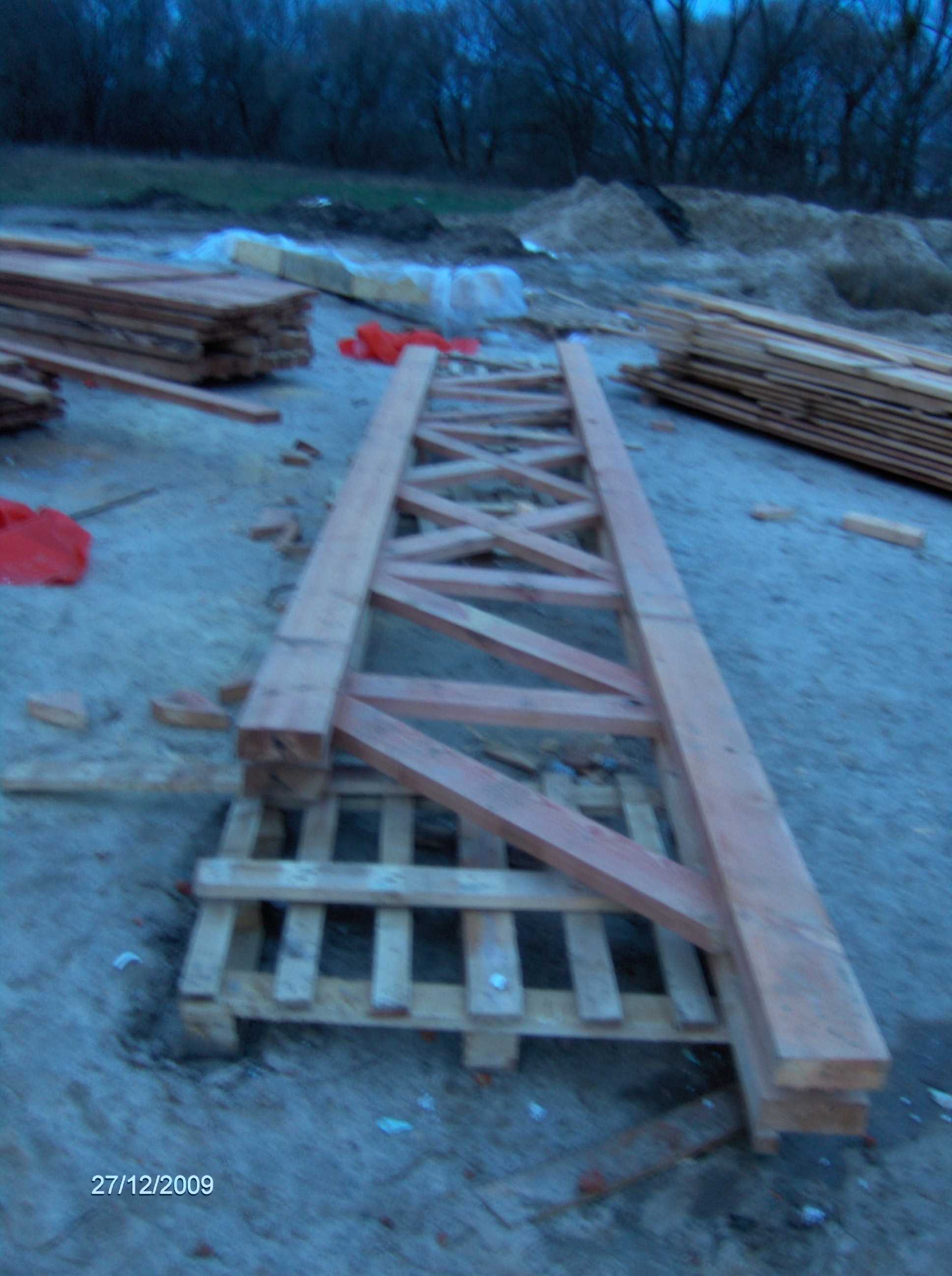

Ну и еще фото фермы выкладываю... получился такой себе монстр, и тут произошла осечка из-за несовпадения размеров (толщина перегородок) в чертежах и спецификации... Т.е. внутрянка должна была идти 100мм шириной, а сделали 150мм... а позвонить и уточнить - какой размер правильный они... не посчитали нужным - взяли из спецификации...

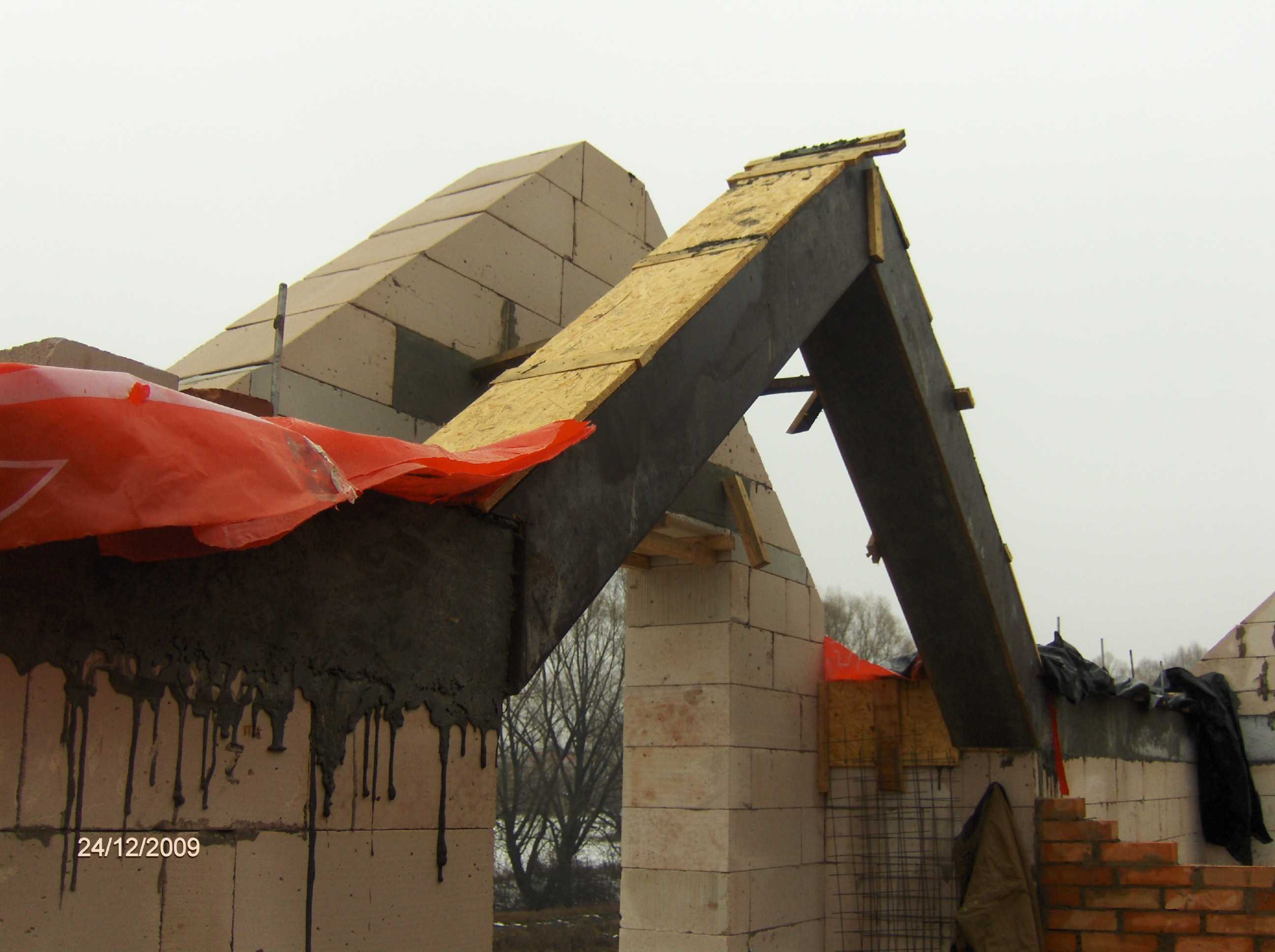

Ну и еще фото фермы выкладываю... получился такой себе монстр..
Похожа на шпренгельную ферму.
Раскосы (наклонные элементы) перекрестные - это кто придумал?
Наверное архитектор. Смотритя красиво, а эфективность нулевая.
Есть понятие - "нулевые стержни" - это раскосы фермы -усилие в которых равняется нулю.
Они обычно бывают по середине фермы - ставятся конструктивно, для обеспечения устойчивости.
А с метала (например с трубы квадратной) ферму сварить -не думали?
Дер. пояса у вас -гдето 250х80мм - выдержит усилие такой пояс растяжение/сжатие до 20т.
Вполне достаточно наверное.
А вот опорный раскос - слабоват. Хотя может и тоже достаточно...считать надо.
Ось раскоса -должна попадать на центр опоры.
Также оси раскосов должны сходится в одной точке и эта точка должна лежать на оси(центре) пояса фермы.
Проблемы у таких ферм - это узлы соединения раскосов с поясами.
- в металоконструкциях там фасонки ставят, приваривают к фасонке пояс и раскос.
и соединения их -сварной шов держит.
Сварные швы просчитают в зависимости от усилий в стыках,
по толщине катета и длине сварного шва.
Два вопроса:
* на снимке не видно: дальний раскос раскорован?
* и что-то по снимку не видно ни одного узла крепления. Вызывает также сомнение целесообразность в точке пересечения устраивать зарубку: эксцентриситет сил в этом узле может быть чреват. Я бы добавил с противоположной стороны еще доску. Впрочем, все зависит от величины нагрузки. И почему на ближнем плане доска раскоса обрезана под прямым углом еще до входа в нижний пояс?

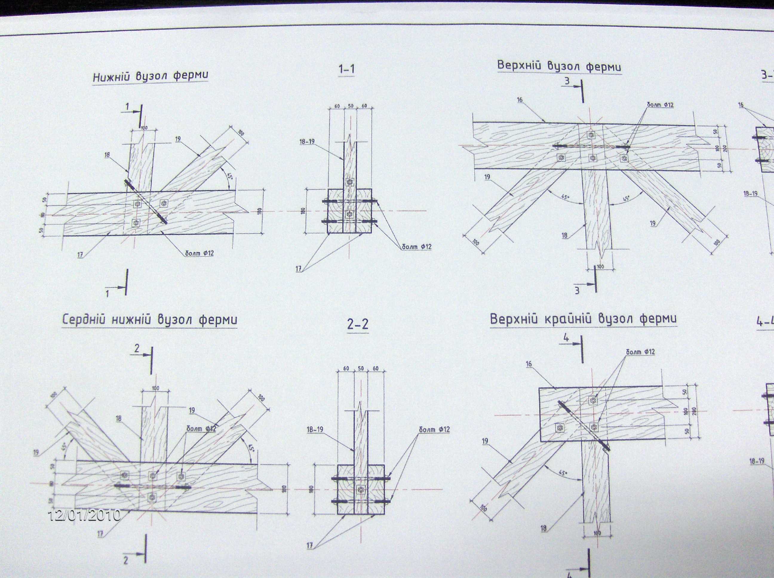

Узлы соединения раскосов с поясами - что проблемного? Мы крепили шпильками ф12 насквозь... наверное, еще гвоздей понабиваем весной, когда дерево размерзнется и чуть подсохнет...

На самом деле этот снимок сделан еще до крепления. Были заготовлены и зарезаны распорки, закреплены временно гвоздями... кстати, один из брусов пояса после "примерки" поменяли - косоват оказался...
А вот выделенное жирным проверю...
Тут они мне еще нахомутали реально с креплением оконечных узлов... пока не решил, что с этим делать - собрать новую ферму или "и так сойдет"???
Шпилька 12 на срез выдержит где-то 2,5т. Только срежется не шпилька а дерево.
Дерево выдержит на срез очень мало - думаю не более 150кг
Шпилька срежет дерево и будет скол по волокну. Вот так.
Гвозди мало чем помогут тоже. Мало места чтобы их туда насовать.
Место можно увеличить - развив его при помощи фасонки -накладки.
Вам надо усилить узел стыка раскоса опорного и пояса.
Добавьте по бокам поясов две накладки на КАЖДОМ раскосе.
На опорном раскосе - к накладкам - еще два дополнительных раскоса по бокам не помешает
- в паралель опорному раскосу (с каждой стороны). Будет 3 раскоса опорных на каждой опоре.
Ну и узел крепления надо продумать.
Что у вас эта ферма несет, какой ее пролет и высота?
Никак не могу въехать - а для чего эти фермы? :)

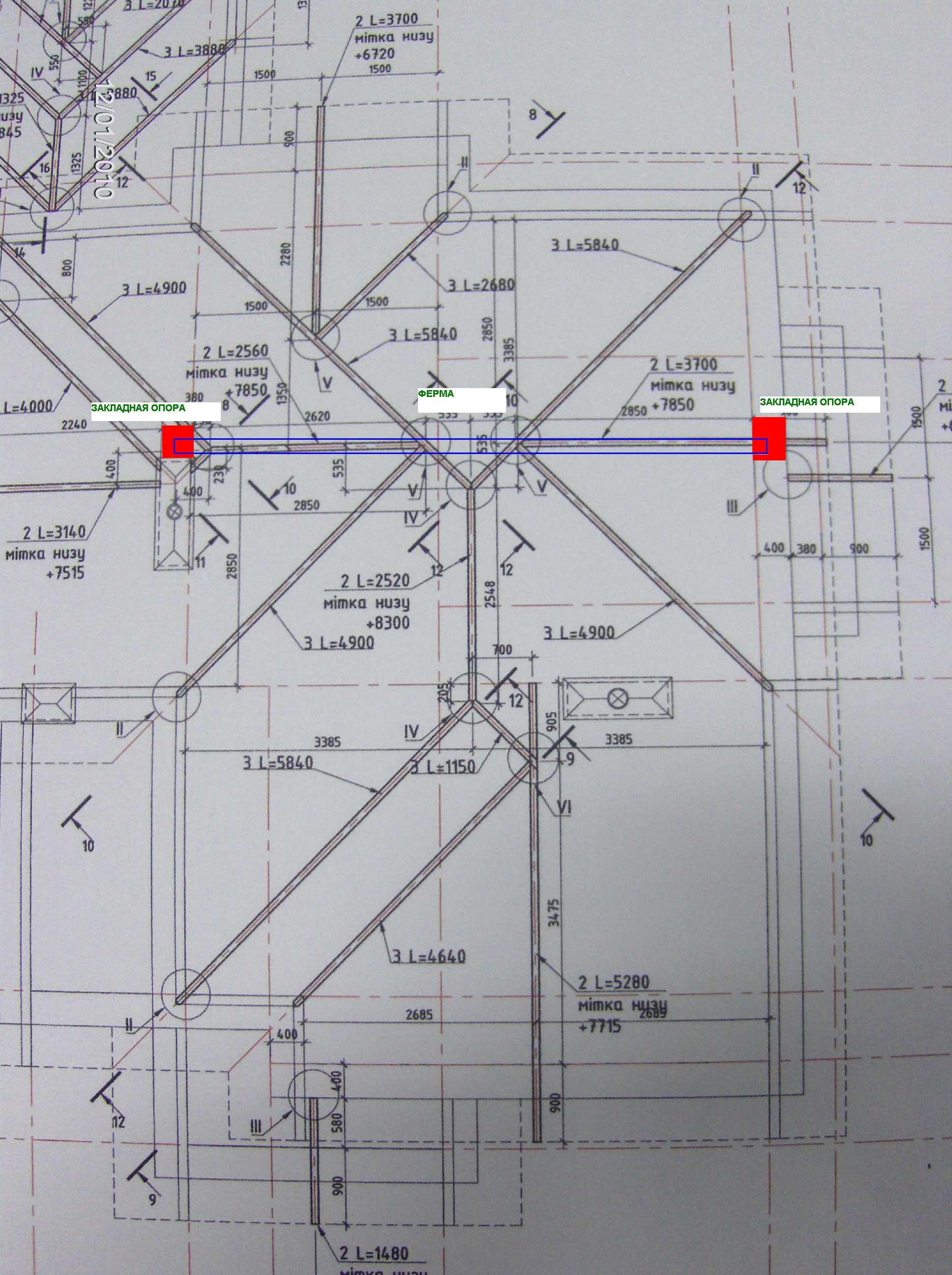

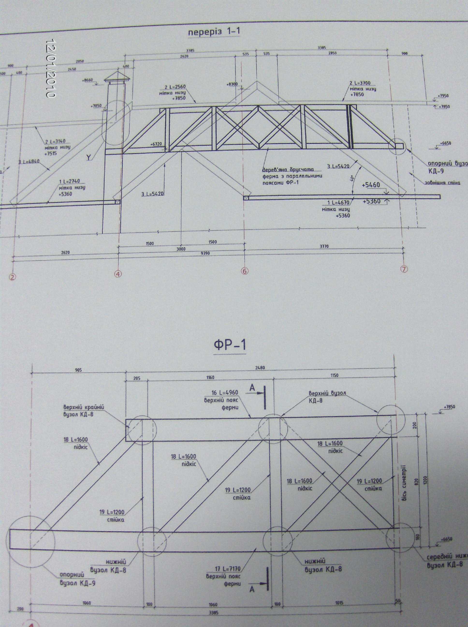

В-общем, ситуация такая.
Когда проектировали дом, архитектор поначалу запроектировал сплошные колонны (снизу доверху) в четырех (или шести...) местах для того, чтобы на них потом опереть основные (несущие) коньковые брусы. В некоторых местах они совпадали с несущими стенами, а в некоторых выступали в помещения (правда, частично могли перекрываться шкафами...).
Мне эта идея не понравилась, тогда он переработал опорные конструкции и применил дополнительную ферму, которая опирается с одной стороны на закладную деталь, вмурованную в капитальную стену (рядом с дымоходом), а вторая сторона фермы опирается на закладную, вмурованную в "косой" балке. На фото1 опорные места обозначены красными квадратиками, а ферма - синий прямоугольник. На ферму сверху укладывается конковые брусы (из-за искажения фотика они чуть кривые получились :rolleyes:).
Также на эту ферму опираются диагональные ноги, а также при помощи небольшой дополнительной фермочки (см. фото2) Ферма1 увязывается с коньковыми брусами оставшейся части крыши...
На фото3 показано как стропила охватывают ферму в той части, где на нее ложатся коньковые брусы непостредственно...
На фото4 и 5 показана собственно сама ферма, а также узлы ее сборки.
Рабочие сказали, что крепление на шпильках - полная фигня.... типа гвоздями в сто раз быстрее и надежнее... Насчет первого - не спорю - им так проще, а вот насчет второго.... Тем более, что они мне потом сами говорили, что в некоторых местах гвоздь забить проблема была, поскольку дерево мерзлое и аж "звенит", а гвоздь в него идет как в стекло... после того, как в паре мест раскололи мне детали, сами решили лишних гвоздей не бить...
Сейчас я на этапе переработки конструкции фермы (будем переделывать заново (об этом позже), поэтому конструктивные идеи принимаются с благодарностью до 14-го января...
