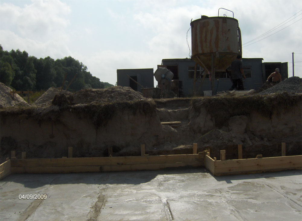

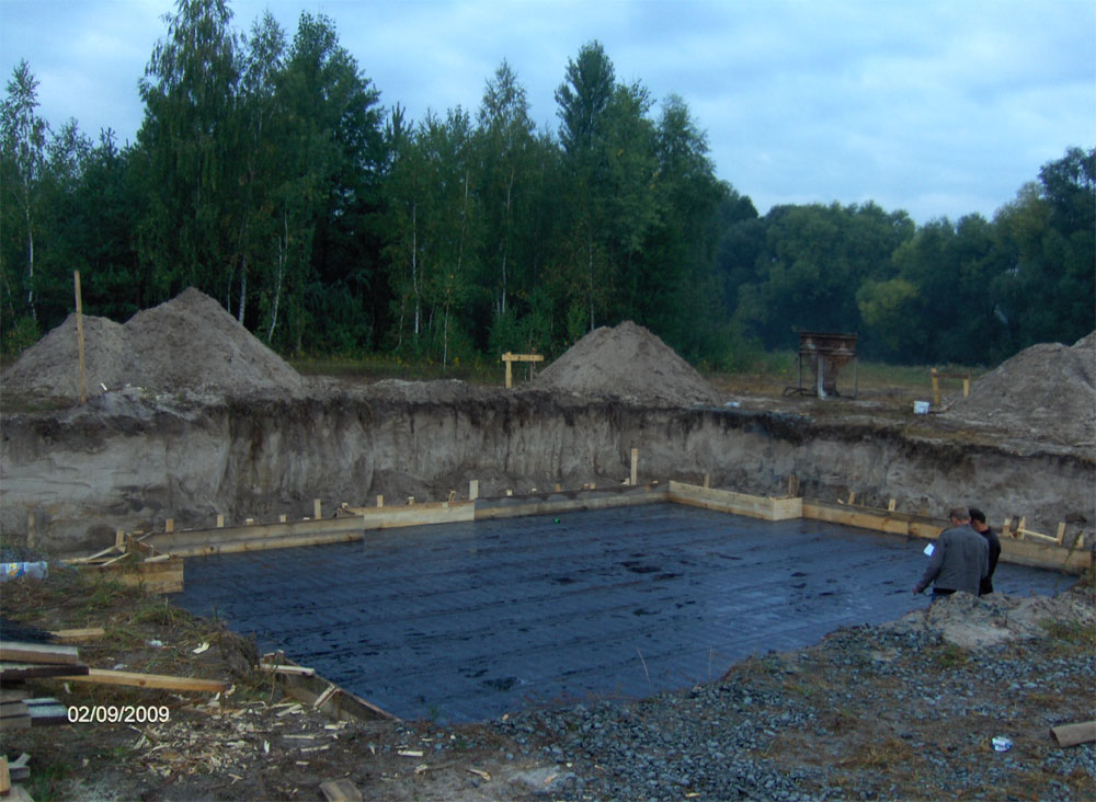

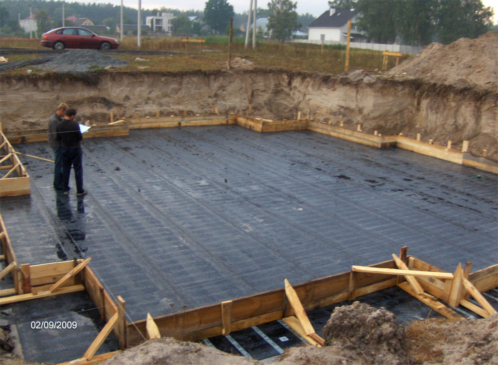

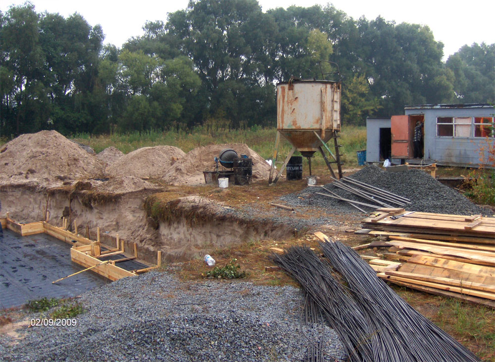

Igor_M Опубліковано: 3 вересня 2009 Автор Поділитись Опубліковано: 3 вересня 2009 вчера вырвался пораньше - вызвал архитектора для проверки размеров опалубки - уже начинаются ответственные этапы. Разброс +-5мм, разбуг диагоналей - одна 1 см, другая 1,5-2см... терпимо. Площадка получилась более-менее ровной - больших луж не заметил (см. на фото)... Меня смущают немного большие промежутки между подпорками, а также сама длина (и толщина) подпорных досок (см. на фото3)... Кто подскажет - может как-то укрепить еще??? 1 Посилання на коментар Поділитися на інших сайтах More sharing options...
S.A.Y. Опубліковано: 3 вересня 2009 Поділитись Опубліковано: 3 вересня 2009 Потом все это бетоном 30см заливаться будет... так что считаю экономия вполне оправдана Что-то я пропустил... Сначала заливаем 10см, а потом - еще 30? Не дохрена ль будет-то? ЗЫ. Чот архитекторы последнее время разленились считать фундаменты как таковые - лупят плиту на весь дом и всех делов-то. Вы не спросили у своего - какая несущая способность грунта? Может Вам и ленточки метровой хватило бы, а на остальное - 10 см стяжки и поделом? Посилання на коментар Поділитися на інших сайтах More sharing options...
S.A.Y. Опубліковано: 3 вересня 2009 Поділитись Опубліковано: 3 вересня 2009 вчера вырвался пораньше - вызвал архитектора для проверки размеров опалубки - уже начинаются ответственные этапы. Разброс +-5мм, разбуг диагоналей - одна 1 см, другая 1,5-2см... терпимо. Площадка получилась более-менее ровной - больших луж не заметил (см. на фото)... Меня смущают немного большие промежутки между подпорками, а также сама длина (и толщина) подпорных досок (см. на фото3)... Кто подскажет - может как-то укрепить еще??? Ни хрена себе... Это у Вас будет так заливаться фундамент под небоскреб? Или у Вас дом на бывшей свалке - насыпные и просадочные грунты? Куда Вы эту махину лить собираетесь??? Что касается опалубки - у Вас 40мм доска - вполне достаточно. Да и если и прогнется, то какая разница? Все ж в земле? Вот когда будете лить то, что видно - тогда и беспокойтесь о крепеже. Посилання на коментар Поділитися на інших сайтах More sharing options...
Igor_M Опубліковано: 3 вересня 2009 Автор Поділитись Опубліковано: 3 вересня 2009 (змінено) Также привезли бочку (мини-водонапорная башня на 5м3) для воды. Скважину я решил бить после обратной засыпки котлована... Местные возят воду за дурные деньги - 200 грн за 3,5м3... пока приходится покупать... Завезли также арматуру. Разгружали вручную и предварительно отсортировали... но со стороны выглядит ка большой бардак... еще и доски тут же... в-общем, я сказал, что если к субботе не наведут порядок на участке, то я сильно разозлюсь ... поняли вроде... в четверг у нас по плану заливка стяжки поверх гидроизоляции с армированием... про сетку кажись раньше писал.... сказали подойдет Еще один нюанс (ночью приснилось в 3 часа) - между опалубкой и площадкой есть зазор (в некоторых местах по 1-1,5см щели). При подготовке стяжки в него может попасть раствор и застынет... у нас получится низ плиты с "зазубринами"... а нам ведь гидроизоляцию заворачивать... придется аккуратно эти наплывы срубывать (чтоб гидроизоляцию не нарушить). Так я проснулся и прямо ночью бригадиру СМС-ку отправил, чтоб он по периметру скотчем обклеил... Завтра утром поеду проверю... Змінено 3 вересня 2009 користувачем Igor_M добавлен последний абзац Посилання на коментар Поділитися на інших сайтах More sharing options...

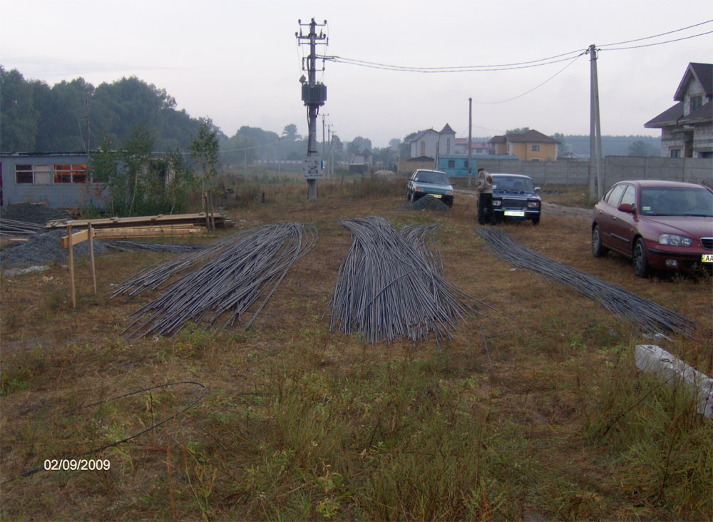

Igor_M Опубліковано: 3 вересня 2009 Автор Поділитись Опубліковано: 3 вересня 2009 Что-то я пропустил... Сначала заливаем 10см, а потом - еще 30? Не дохрена ль будет-то? ЗЫ. Чот архитекторы последнее время разленились считать фундаменты как таковые - лупят плиту на весь дом и всех делов-то. Вы не спросили у своего - какая несущая способность грунта? Может Вам и ленточки метровой хватило бы, а на остальное - 10 см стяжки и поделом? Стоп токинг! Читайте сначала - дом с подвалом (там и планы имеются), высокий УГВ, перепад высот 1,5м и все такое... Посилання на коментар Поділитися на інших сайтах More sharing options...
Igor_M Опубліковано: 3 вересня 2009 Автор Поділитись Опубліковано: 3 вересня 2009 Что касается опалубки - у Вас 40мм доска - вполне достаточно. Да и если и прогнется, то какая разница? Все ж в земле? Вот когда будете лить то, что видно - тогда и беспокойтесь о крепеже. Та там доска 30мм а пролеты есть и побольше 1,5м... Вот если лопнет где, то бетон весь "убежит"... этого опасаюсь Посилання на коментар Поділитися на інших сайтах More sharing options...

ScorpMax Опубліковано: 5 вересня 2009 Поділитись Опубліковано: 5 вересня 2009 вчера вырвался пораньше - вызвал архитектора для проверки размеров опалубки - уже начинаются ответственные этапы. Разброс +-5мм, разбуг диагоналей - одна 1 см, другая 1,5-2см... терпимо. Площадка получилась более-менее ровной - больших луж не заметил (см. на фото)... Меня смущают немного большие промежутки между подпорками, а также сама длина (и толщина) подпорных досок (см. на фото3)... Кто подскажет - может как-то укрепить еще??? Растояния большие выдавит доски особенно если будете вибрировать бетон. можно добавить распорок и связать каркас с опалубкой, разбирать дольше но ладошками бетон ловить не прейдётся:D. P.S. Строители с наплавляемой гидроизоляцией раньше работали видно Посилання на коментар Поділитися на інших сайтах More sharing options...

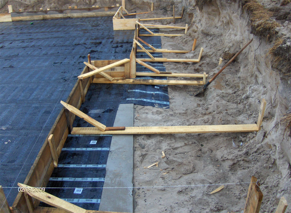

Igor_M Опубліковано: 6 вересня 2009 Автор Поділитись Опубліковано: 6 вересня 2009 (змінено) Растояния большие выдавит доски особенно если будете вибрировать бетон. можно добавить распорок и связать каркас с опалубкой, разбирать дольше но ладошками бетон ловить не прейдётся:D. P.S. Строители с наплавляемой гидроизоляцией раньше работали видно По поводу дополнительных распорок - сделаем не реже чем через метр... тут я согласен - лучше пере... чем недо... По поводу гидроизоляции у меня вопрос - там одна сторона гладкая (на ней написано "технониколь"), а другая - "рифленая" (на фото видно). Как правильно приклеивать? Клеили (как видно) так - первый слой гладкой стороной вниз - раскатывали на стяжку, - второй слой уже рифленой вниз, т.е. "приплавляли" рифленую к рифленой... в итоге сверху у меня гладкая... Сейчас уже ничего не поправить, поэтому интересуюсь на будущее - как СТЕНЫ правильно оклеивать? Змінено 6 вересня 2009 користувачем Igor_M 1 Посилання на коментар Поділитися на інших сайтах More sharing options...

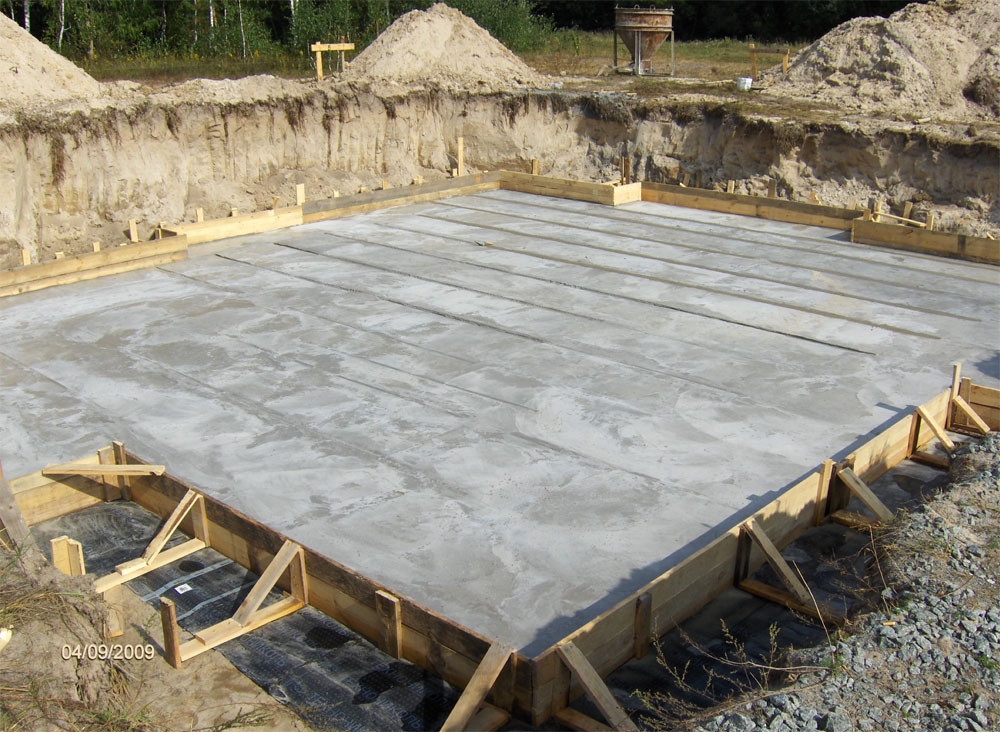

Igor_M Опубліковано: 6 вересня 2009 Автор Поділитись Опубліковано: 6 вересня 2009 4-го сентября закончили армированную стяжку (см. посты 67, 70) - выкладываю результат... По сравнению с первой (неармированной) она высохла быстрее (первая укладывалась на подбетонку...) и крепче получилась... и на второй день по ней уже смело можно было ходить... Также выкладываю фото "главной" на сегодня лестницы... Посилання на коментар Поділитися на інших сайтах More sharing options...

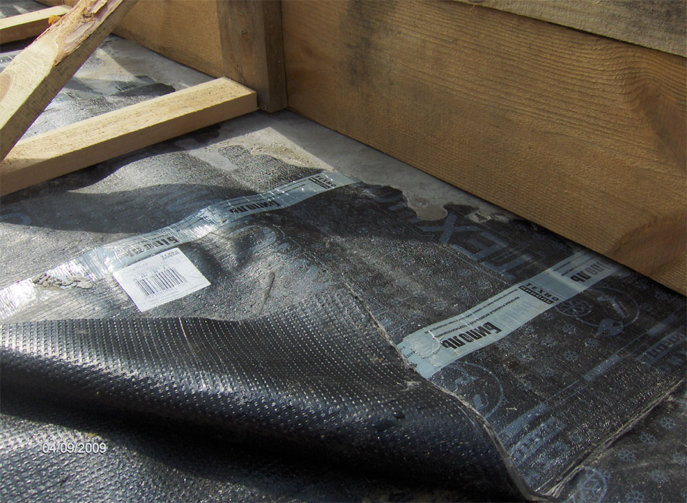

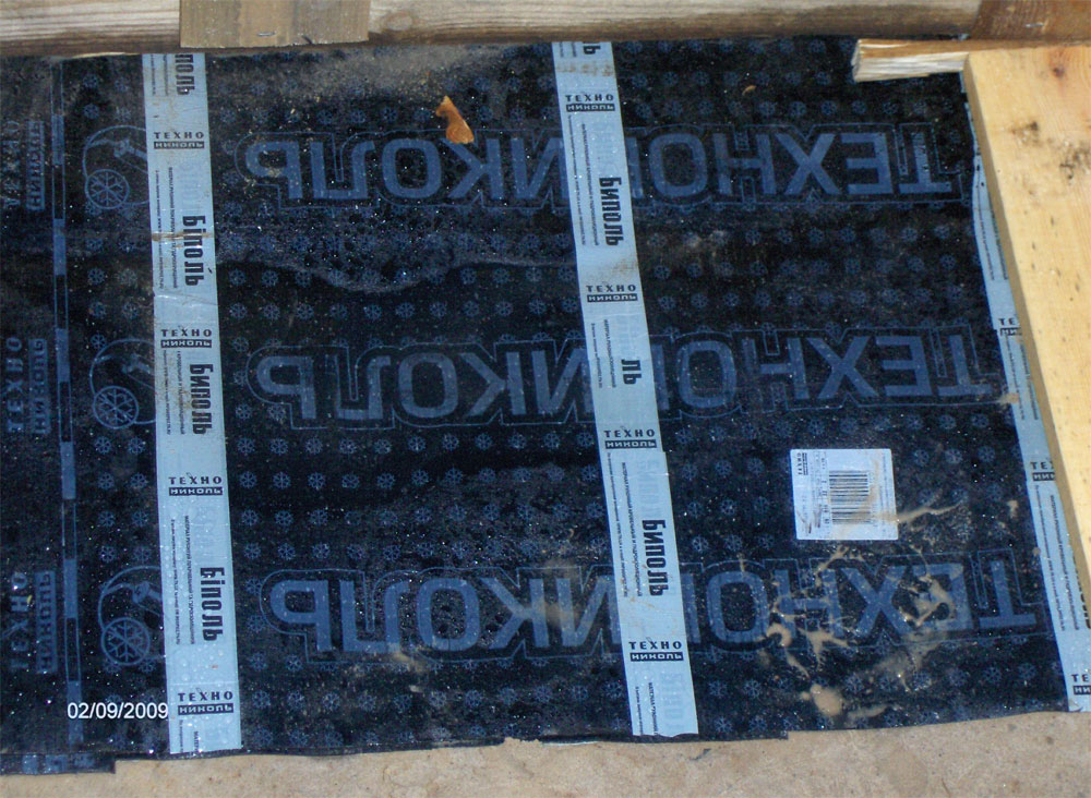

S.A.Y. Опубліковано: 6 вересня 2009 Поділитись Опубліковано: 6 вересня 2009 (змінено) Как правильно приклеивать? Клеили (как видно) так - первый слой гладкой стороной вниз - раскатывали на стяжку, - второй слой уже рифленой вниз, т.е. "приплавляли" рифленую к рифленой... в итоге сверху у меня гладкая... Сейчас уже ничего не поправить, поэтому интересуюсь на будущее - как СТЕНЫ правильно оклеивать? Я, наверное, отпишусь от этой стройки. 8-)Сил нет. То 40 см бетона вбухивают в "подготовку", то рубероид склеивают лицевыми сторонами... Для справки: наплавляемый рубероид имеет тоненькую пленочку, которая не дает слипнуться виткам в рулоне. Она же оплавляется при наплавлении, являясь параллельно индикатором нагрева полотна. И именно ЭТА сторона приклеивается к защищаемой поверхности. При этом нагревается РУЛОН, который затем раскатывается на пол-витка для нагрева следующего участка. В Вашем случае абсолютно ничего страшного не произошло: наплавляемый рубероид к этой стороне приклеился и никаких особых причин, чтоб пропускать воду в какую-то сторону не возникло. Хуже было бы, если б так наклеивали рубероид с присыпкой :D Но дело в том, что имеется технология. И у того, кто ею владеет не возникнет даже мысли о том, что нужно делать как-то иначе. Я, правда, не понял по тесту - приклеили ли рубероид к плите вообще или нет? *** Если вопрос был о рубероиде, который торчит из-под плиты - то все нормально: этот лист, вероятно, будет приклеен к вертикальной стенке своей рабочей стороной. Если будет, конечно: с нижним-то листом он уже слипся и стал в 2 раза толще. Змінено 6 вересня 2009 користувачем S.A.Y. 1 Посилання на коментар Поділитися на інших сайтах More sharing options...
S.A.Y. Опубліковано: 6 вересня 2009 Поділитись Опубліковано: 6 вересня 2009 4-го сентября закончили армированную стяжку (см. посты 67, 70) - выкладываю результат... По сравнению с первой (неармированной) она высохла быстрее (первая укладывалась на подбетонку...) и крепче получилась... и на второй день по ней уже смело можно было ходить... Также выкладываю фото "главной" на сегодня лестницы... 1-я "стяжка" - делалась из тощего бетона. 2-я плита лилась уже, скорее всего, из конструктивного пластифицированного бетона - в нем до фига добавок и больше цементы и дубеет такой бетон в разы быстрее. Но позвольте вопрос? НАХРЕНА? В Вашем присутствии кто-то употреблял слова "лёсовые грунты", "пучинистые почвы", "торфяники", "насыпные грунты", "просадочные гурнты" или что-то подобное? Либо грунтовые воды доходят чуть ли не до пола 1го этажа? Наиболее вероятно, что нет. Потому, что по снимку видно, что Вы строитесь не в пойме реки. У меня есть геология по другому участку в той же Белогородке, где ничего из вышеперечисленного нет в помине, за исключением торфов - да, это есть, но там бывшая пойма реки. У Вас же: пески и супеси. НАХРЕНА 30см бетонной плиты по 10см бетонной же подготовки? Обоснуйте, прошу Вас! Недостаточно было заармировать монолитный ленточный фундамент? Если сложные условия - то добавить армированный пояс на уровне цоколя? Как по мне - так минимум 50 м3 бетона - коту под хвост. За эти деньги можно было нормального - старого - проектировщика нанять для просчета и на геологию хватило бы. Молодые проектанты на все отвечают "так надежнее!" Я понимаю, что надежнее, но есть соотношение стоимости работ и вероятности неоднородности грунта. Так прошурфите больше точек и получИте более полную картину! Не говоря уже о том, что щебень-то Вы просыпали. Секономленных денег Вам с лихвой бы хватило! 50 м3 бетона х (400грн/м3_бетон + 200грн/м3_укладка) = 30 000грн. И на что они ушли? Это я арматуру не считал на всю-то плиту. Впрочем, если денег куры не клюют и форум - только для того, чтоб похвастаться - стройтесь себе как хотите. Кстати: на уровне цоколя таки тоже будет армированный пояс? Или фундамент весь-таки будет монолитный? :D А зачем тогда 40см плиты? Мы тут в подвалах будем динамит испытывать? 12 Посилання на коментар Поділитися на інших сайтах More sharing options...

Igor_M Опубліковано: 7 вересня 2009 Автор Поділитись Опубліковано: 7 вересня 2009 Если будет, конечно: с нижним-то листом он уже слипся и стал в 2 раза толще. Не слипся - выступающие за границу плиты части рубероида не склеивались между собой. Как раз для того, чтобы их по очереди заворачивать и наплавлять... Посилання на коментар Поділитися на інших сайтах More sharing options...
Igor_M Опубліковано: 7 вересня 2009 Автор Поділитись Опубліковано: 7 вересня 2009 Просверлите в опалубке отверстия и крепкой проволокой привяжите опалубку к арматурному каркасу. А что мешало гидроизоляцию сразу завернуть вверх на опалубку? Сверлить не стал - заставил сделать дополнительные подпорки. Гидроизоляцию завернуть на опалубку думал сперва, но потом отказался от этой затеи - она "прилипнет" к бетону и потом ее не оторвешь без повреждений... А так она отдельно себе лежит и когда придет время (бетон подсохнет), то пройдемся по торцу плиты праймером и поочередно наклеим выступающие части листов.... Посилання на коментар Поділитися на інших сайтах More sharing options...
Igor_M Опубліковано: 7 вересня 2009 Автор Поділитись Опубліковано: 7 вересня 2009 НАХРЕНА? В Вашем присутствии кто-то употреблял слова "лёсовые грунты", "пучинистые почвы", "торфяники", "насыпные грунты", "просадочные гурнты" или что-то подобное? Либо грунтовые воды доходят чуть ли не до пола 1го этажа? Как раз участок находится в районе бывшей поймы реки... тот ручеек, который проходит в 20м от тыльной стороны участка, был когда-то (еще 15 лет назад) речкой (притоком Ирпеня)... пол-участка (дальняя часть) - торфяники, залегающие на глубине 1,5 м... А грунтовые воды поднимаются на 1-1,5м выше уровня пола подвала... а в "дождливые" сезоны вода подходила на 0,5 м от уровня поверхности почвы... Посилання на коментар Поділитися на інших сайтах More sharing options...
