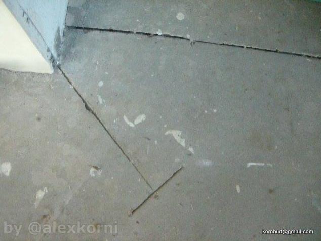

Korni Опубліковано: 6 квітня 2015 Поділитись Опубліковано: 6 квітня 2015 Да. Именно Предназначение деформационного шва - убрать напряжения в стяжке (задать трещины) при её "сушке". Это можно сделать просто нарезав швы. Я бы ленту не использовал. 1 Посилання на коментар Поділитися на інших сайтах More sharing options...

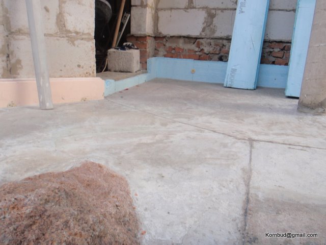

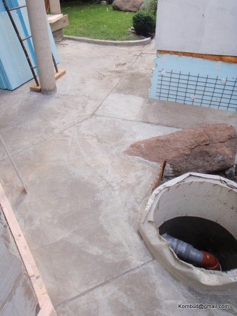

Korni Опубліковано: 6 квітня 2015 Поділитись Опубліковано: 6 квітня 2015 .... = 2,5 мм, которые должны куда-то расширится.... В ходе гидратации цемента (сушки стяжки) происходит её уменьшение в объёме. Из-за этого и возникают напряжения/трещины. В реальности - стяжка "отходит" от стены. А при эксплуатации - это расстояние "отхода от стены" вполне достаточно для компенсации температурного расширения (мизерном, повторю). Пристенная изоляция - нужна. Использовать для этого 2см ЭППС - смысла мало. Лучше правильно дом утеплять - снаружи. Добавлено через 2 минуты Корни открой свою страницу с мизерными расширениями и там просто ошибка, а люди эту хрень читают. Зачем вообще такое писать, если не шаришь?!! Где на стройке считают перепад в 10 С, не ну реально, скажи, где такие расчеты используются? Укажи ошибку (зачем, кстати, тогда используешь расчёты в своём примере?). Не видел температурного перепада в стяжке (да и в СО) больше 10-20°С. Добавлено через 11 минут ....Расчетный перепад температур минимум 50 С, а конструктор возьмет запас от 1,5 до 3 еще дополнительно. Чушь. Где в стяжке тёплого пола такой перепад температур?! Она "плавающая", ни с какими другими конструкциями не связана. Посилання на коментар Поділитися на інших сайтах More sharing options...

Igor_M Опубліковано: 6 квітня 2015 Автор Поділитись Опубліковано: 6 квітня 2015 Я ленту для деформационного шва перестал устанавливать - если будет механическая стяжка. В крайнем случае, подрезаю её ниже уровня стяжки. Предназначение деформационного шва - убрать напряжения в стяжке (задать трещины) при её "сушке". Это можно сделать просто нарезав швы. Я бы ленту не использовал. Александр, все, что вы пишете - абсолютно допустимо... НО... только в том случае, если после "нарезания" швов вы сразу же приступаете к финишному покрытию. В некоторых случаях (как у меня, например) до накрытия полов проходит ОЧЕНЬ МНОГО ВРЕМЕНИ. За это время швы забиваются пылью, грязью и прочим-прочим..., при этом заполненный шов становится порой крепче самой стяжки... И тогда "лопается" совсем не в том месте... Убедился на личном примере - я потом дополнительно резал и заполнял швы силиконом (ну чтоб не забивалась и эластичность соблюсти), причем силикон и акрил просроченный брал (остался от ремонта квартиры). Так вот - в одной из комнат не заполнил (закончились "старые запасы":D) и в итоге забыл (или забил?)... и в течение года так "затянуло", что я даже и найти не смог... И таки в аккурат перед укладкой ламината (больше двух лет прошло) лопнула "в неположенном месте"... Посилання на коментар Поділитися на інших сайтах More sharing options...

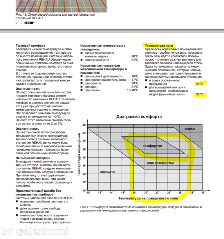

Сергей 31 Опубліковано: 6 квітня 2015 Поділитись Опубліковано: 6 квітня 2015 Я являюсь экспертом по системам напольного отопления и охлаждения и в своей работе, если что-то нужно рассчитать по конструкции приглашаю конструктора. У меня вопрос. Наш коллега из Данфос, у него в доме теплый пол. Покрытие паркетная доска с которой необходимо снять 80Вт/м2. Вот мне стремно, я не знаю, как поведет себя при такой температуре покрытие, он мне говорит, что если покрытие постелить плавающий способом, то все нормально. Что скажите? Посилання на коментар Поділитися на інших сайтах More sharing options...
Korni Опубліковано: 6 квітня 2015 Поділитись Опубліковано: 6 квітня 2015 Перепад температур это температура заливки может быть +10 С и максимальная температура нагрева 60 С, итого получим 50 С. Это минимум на который можно рассчитать..... Неправильный посыл - температура нагрева стяжки (в ходе её "твердения" после заливки) не имеет никакого отношения к эксплуатационному режиму. И страхам по её "расширению" в ходе эксплуатации. Это манипулятивный вывод. Перепад температур конструкций, граничащих со стяжкой ТП, в ходе эксплуатации - 10°С, не больше. Или аварийный режим. Дом "замерз"), а мы резко врубили нагрев. ...Я являюсь экспертом по системам напольного отопления и охлаждения и в своей работе, если что-то нужно рассчитать по конструкции приглашаю конструктора. Ты берешь цифры, интерпретируешь их - выдаешь за истину, вводишь в оману людей и сам там находишься. Пригласи конструктора, согласится он с твоим утверждением или нет? Корни открой свою страницу с мизерными расширениями и там просто ошибка, а люди эту хрень читают. Зачем вообще такое писать, если не шаришь?!!..... Укажи на ошибку. Или некуй киздеть. ...Из опыта стяжка без теплого пола в подвале не расширяется. А на в жилых помещениях с теплым полом постоянно движется. Такое имеет место быть. Я даже знаю, почему. Добавлено через 2 минуты Александр, все, что вы пишете - абсолютно допустимо... НО... только в том случае, если после "нарезания" швов вы сразу же приступаете к финишному покрытию. В некоторых случаях (как у меня, например) до накрытия полов проходит ОЧЕНЬ МНОГО ВРЕМЕНИ. За это время швы забиваются пылью, грязью и прочим-прочим...... Простите, но кто доктор? Почему бы не заполнить силиконом сразу, через неделю после заливки, например? Вот на фото так и сделано: Посилання на коментар Поділитися на інших сайтах More sharing options...
y-dom Опубліковано: 6 квітня 2015 Поділитись Опубліковано: 6 квітня 2015 У меня вопрос. Наш коллега из Данфос, у него в доме теплый пол. Покрытие паркетная доска с которой необходимо снять 80Вт/м2. Вот мне стремно, я не знаю, как поведет себя при такой температуре покрытие, он мне говорит, что если покрытие постелить плавающий способом, то все нормально. Что скажите? На сейчас много паркетных досок для теплого пола по плавающей технологии, термопаркет клеится прямо на стяжку. Гарантию дает продавец. Наша задача не перегреть выше 26 С или сколько скажет продавец. Ориентировочно, предел мощности при 26 С на поверхности - 70 Вт. Для нормально утепленного дома пола хватит. У меня в квартире теплый пол с ламинатом - все прекрасно работает. Посилання на коментар Поділитися на інших сайтах More sharing options...
