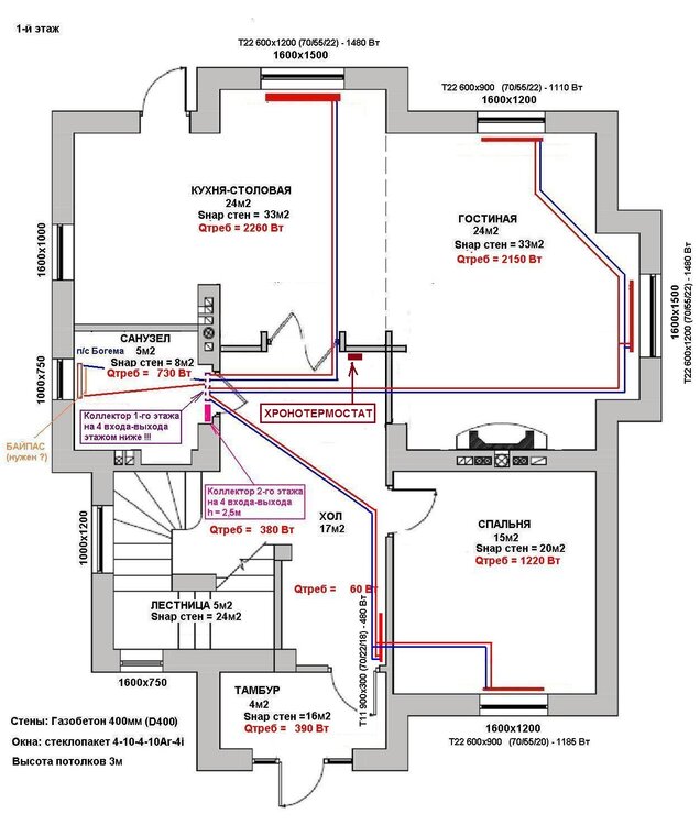

Igor_M Опубліковано: 12 березня 2015 Автор Поділитись Опубліковано: 12 березня 2015 Такой перепад д.б. в случае правильно рассчитанного размера (мощности) радиатора. Александр, так все-таки уточните - если размер (мощность) радиатора рассчитаны правильно, то разница на эти самые 15 градусов (я рассчитывал для 70/55) должны быть на выходе радиатора при УСТАНОВЛЕННОЙ термоголовке? Или при НЕ установленной? И еще вопрос (если ответ будет "при НЕ установленной"). Будет ли правильным (корректным) попытаться добиться "нужной" температуры на выходе радиатора путем изменения преднастройки термоклапана, встроенного в радиатор? СПАСИБО!!! Посилання на коментар Поділитися на інших сайтах More sharing options...
Korni Опубліковано: 12 березня 2015 Поділитись Опубліковано: 12 березня 2015 ....то разница на эти самые 15 градусов (я рассчитывал для 70/55) должны быть .... А с чего Вы взяли, что всегда должна быть разница в 15°С? Посилання на коментар Поділитися на інших сайтах More sharing options...
sov1178 Опубліковано: 13 березня 2015 Поділитись Опубліковано: 13 березня 2015 Т.е. нужно для начала рассчитать все... а потом уже делать... Это позволило сэкономить время - т.е. мне так было быстрее. А вот когда уже все сделано, то что - "поздно пить Боржоми"? Подкрутите так, как Вам советовали. Система с термоголовками в принципе самобалансирующаяся (ну в определенных пределах). Но есть нюансы, например, если Вы снижаете температуру с помощью программатора, то головки при падении температуры полностью откроются и далее правильность распределения тепла по комнатам будет определяться правильностью расчета и балансировки системы. Если система правильно посчитана и сбалансирована, то при полностью открытых термоголовках (ситуация как выше) и отсутствии влияния внешних факторов (солнце, например) в комнатах будет сохраняться правильное распределение температуры, а вот если система не сбалансирована, то может получиться, что в одних комнатах будет холоднее, чем хотелось, а в других теплее. 5 Посилання на коментар Поділитися на інших сайтах More sharing options...
Сергей_84 Опубліковано: 13 березня 2015 Поділитись Опубліковано: 13 березня 2015 И еще вопрос (если ответ будет "при НЕ установленной"). Будет ли правильным (корректным) попытаться добиться "нужной" температуры на выходе радиатора путем изменения преднастройки термоклапана, встроенного в радиатор? СПАСИБО!!! Игорь, так собственно этим клапаном и производится настройка... Но вы должны понимать, что если расчеты ведуться на 70/15, то в реальности может получиться и 70/60 и нет никакой необходимости зажимать до 55.. Просто система автоматически станет более низкотемпературной , тоесть при -22 в ней воплне может работать режим 65/55, а то и 60/50.. На момей практике часто так и происходит, практически ни одна система не работает на максимальных расчитанных параметрах, всегда подача до 70 градусов. Есть дом, где вообще высше 55 еще никогда не подымалась... Поэтому главный параметры, который требеют настройки: одинаковая разница между подачей и обраткой на всех радиаторах.. ЗЫ кстати Если радиаторы настроить скажем на режим 70/55, то при понижении температуры подачи дельта будет автоматически сама уменьшаться вплоть до 5 градусов при 30-40 градусах подачи.. ЗЗЫ Открою вам секрет: в простых домах с количеством радиаторов до 10 и с незауженными трубами я вообще редко делаю балансировку, все помещения и так равномерно прогреты... 3 Посилання на коментар Поділитися на інших сайтах More sharing options...

sov1178 Опубліковано: 17 березня 2015 Поділитись Опубліковано: 17 березня 2015 Сегодня в 13:00 снял показания с газового счетчика. За пять суток после установки хронотермостата расход составил 10м3 Интересно, а какие реальные температурные режимы были в доме до установки термостата и стали после? Посилання на коментар Поділитися на інших сайтах More sharing options...
Igor_M Опубліковано: 17 березня 2015 Автор Поділитись Опубліковано: 17 березня 2015 (змінено) Интересно, а какие реальные температурные режимы были в доме до установки термостата и стали после? Если честно, то я не поверил инсталлятору, когда он сказал, что установка самого простецкого комнатного термостата (безо всякого программирования) позволит уменьшить расход газа в 2 раза... Я предполагал, что поставлю термоголовки на радиаторы, выставлю на них нужную температуру и таким образом буду экономить... Собственно термоголовки установил практически сразу же после запуска системы отопления в работу. Первые два сезона вообще не следил за расходом, хотя топили нормально (практически постоянно было +16), поскольку всю осень-зиму-весну в доме велись какие-то работы... В начале ноября 2014 года на газовом счетчике было порядка 2500 м3 газа. Т.е. как за два сезона считал это приемлемым (тем более, что первый сезон дом еще не был утеплен). Даже с учетом того, что температура поддерживалась "не совсем жилая"...;) Но все равно решил купить хронотермостат, чтобы иметь возможность "управлять" температурным режимом (в т.ч. и по телефону). Теперь по существу вопроса. ДО установки хронотермостата с ноября месяца 2014 года все термоголовки были выставлены на "1", что соответствует примерно 14 градусам. В том числе и в подвале, поскольку там велись работы по штукатурке, шпаклевке, укладке плитки и т.п... В той зоне, где сейчас установлен хронотермостат, было в первой половине дня на 1-2 градуса теплее, поскольку солнце через окна прогревало гостиную-столовую, из которой открытый проем в хол первого этажа ("контрольное место" именно там). ПОСЛЕ установки хронотермостата я поменял настройки термоголовок только в подвале (поставил примерно на 10 градусов), и по совету инженеров, которые установили хронотермостат, в гостиной выставил термоголовки на 16-17 градусов. Как они пояснили это для того, чтобы пауза в работе котла была больше... я узрел в этом логику и поступил так, как они и сказали... Могу пока только сообщить о показаниях хронотермостата (на картинке я обозначил его место). Например, сегодня в 11:15 он показывал 14,3 градуса...хотя в это время задана температура в 12 градусов (см. выше). Однако потом я сообразил, что котел уже начал подогрев... чтобы к 12 часам "догнать" до 15 градусов... Когда уезжал (примерно в 13:30), на хронотермостате было 15,1 градуса... Что творится в других помещениях, не могу сказать... да и пока это нереально измерить, поскольку двери еще не все стоят (выше писАл, что мне ТАК поставили двери, что из семи пять я снял и теперь сам устанавливаю... одну уже поставил...:D). Я планирую в течение двух недель установить все двери, провести модернизацию системы отопления и балансировку всех веток (радиаторов), а потом уже провести всестороннее обследование... Правда не уверен, что к тому времени погодные условия позволят получить объективные результаты... ...и тогда придется ждать нового отопительного сезона... Змінено 17 березня 2015 користувачем Igor_M 2 Посилання на коментар Поділитися на інших сайтах More sharing options...

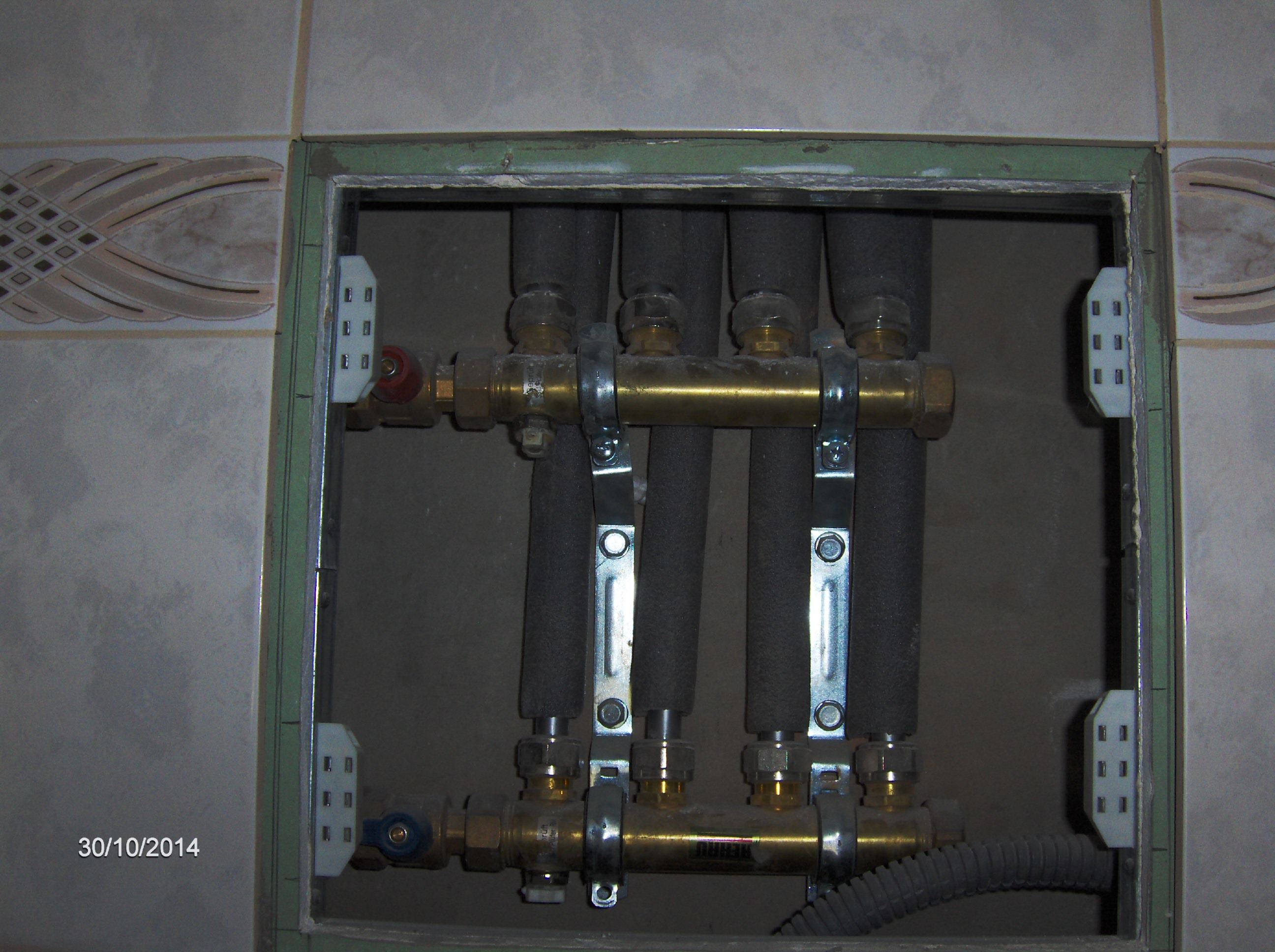

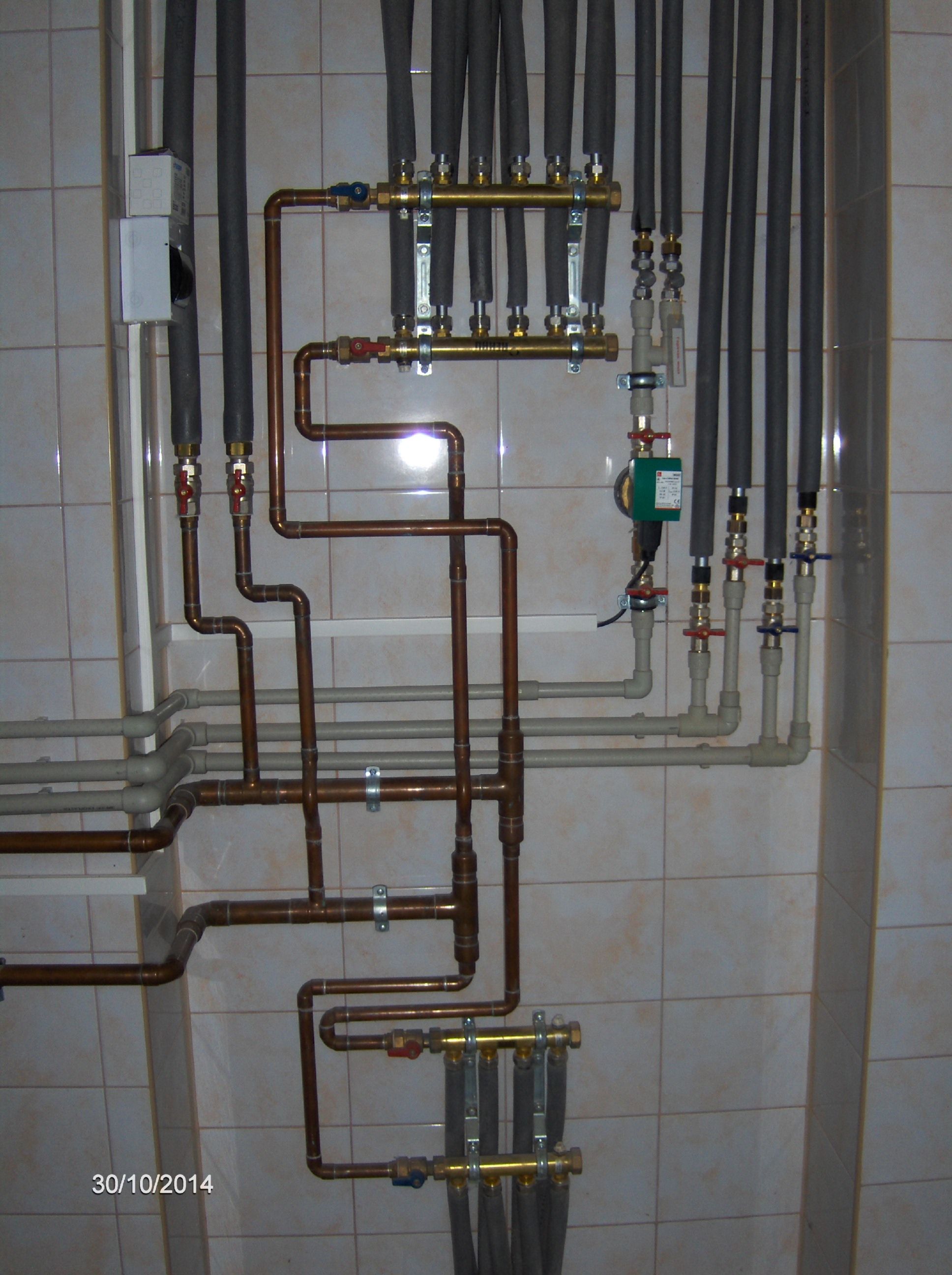

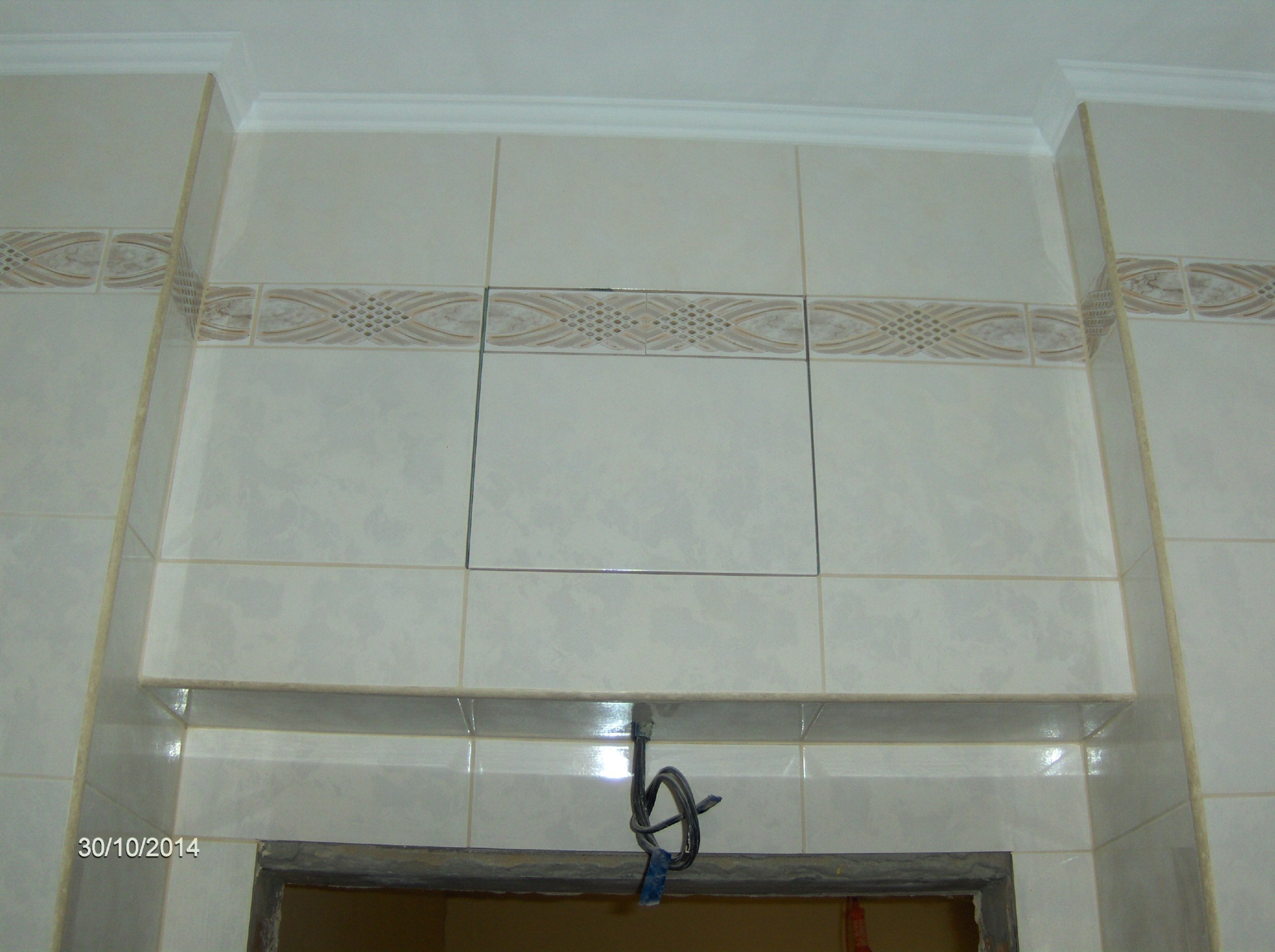

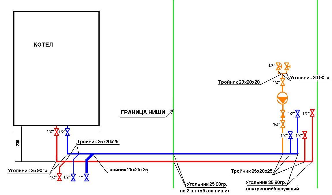

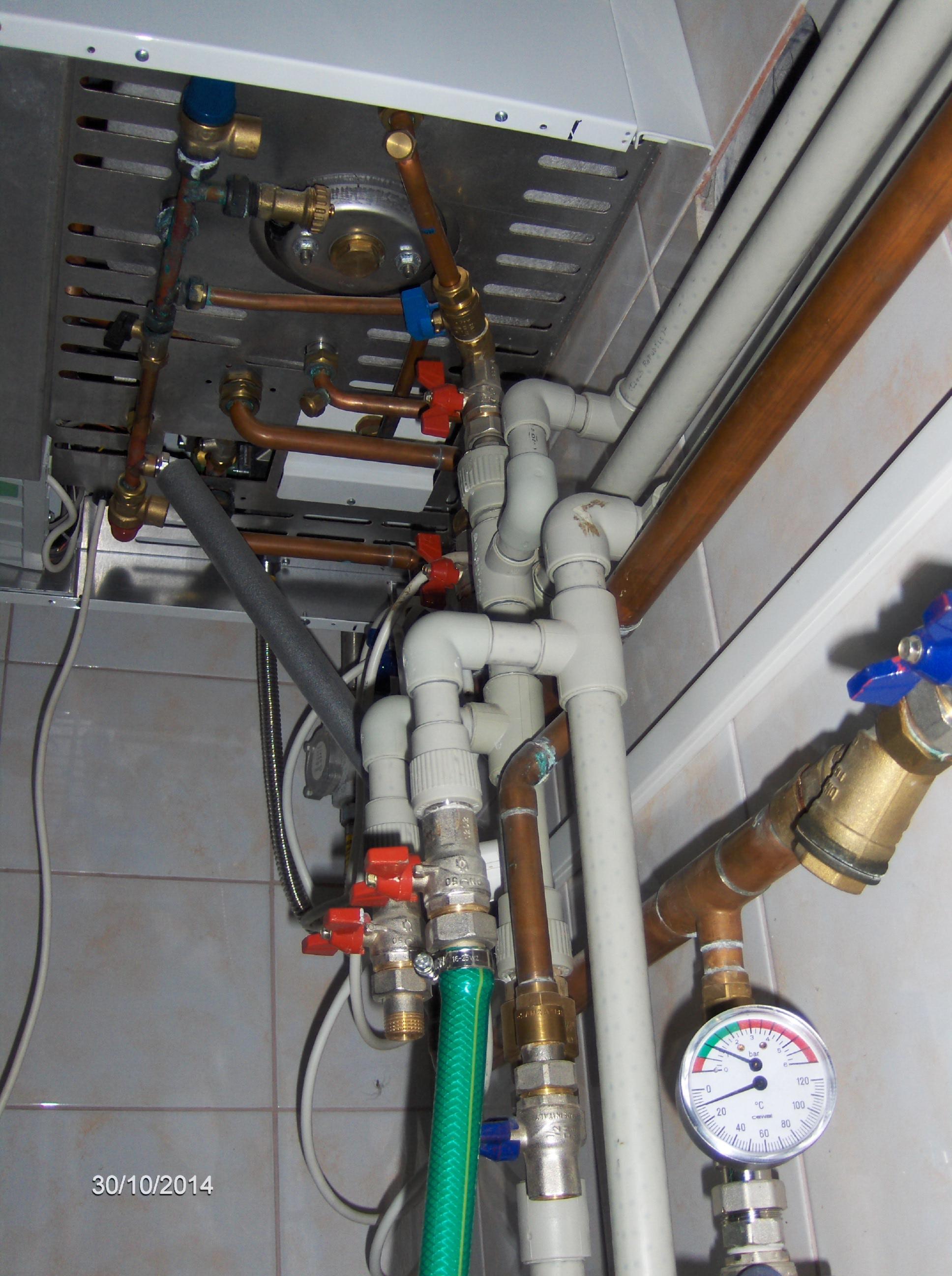

Igor_M Опубліковано: 17 березня 2015 Автор Поділитись Опубліковано: 17 березня 2015 Как говорится "венец - делу конец" !!! Так и в системах ОВК завершающим этапом является достаточно сложный процесс под названием "обвязка котельной"...;) Тут важно ничего не пропустить, поскольку потом переделки стоить будут ОЧЕНЬ ДОРОГО... Но как бы вы ни старались, до- и пере-делывать все равно придется...:D И если по разводке меди для СО я был напрочь лишен возможности вставить даже ОДНУ КОПЕЙКУ... и в результате это вылилось в высокохудожественные и витиеватые фигуры... то... услышав от инсталлятора предварительный план "трассировки" системы водоснабжения, я уже не смог "удержаться" и попытался всунуть "цельный полтинник"... Надо сказать, что далось это с огромным трудом и пришлось применить весь свой педагогический опыт и даже перечитать несколько книг из области "психологии убеждения"... я бы даже сказал "переубеждения"... В результате нескольких бессонных ночей "родились" некоторые рисунки (см. в аттаче), а также детализированная "спецификация" фитингов, изложенная последовательно по пути следования трасс (см. файл Котельная Водоснабжение фитинги_1.doc)... В итоге все удалось согласовать с инсталлятором и получилось ТАК, как мы НЕ ХОТЕЛИ ОБА... т.е. реализовано компромиссное решение, которое вобрало в себя все лучшее из моих "записок сумасшедшего" и богатого практического опыта инсталлятора. Результат кратко можно посмотреть на двух фото в аттаче (хотя для более полного представления таких фото надо бы с десяток привести)... На фото 1 - хитросплетение труб в районе котла. Огромное спасибище Сергею за его терпение - тут он постарался на славу и у него получилось "впихнуть невпихуемое"... На фото 2 - основная "шахта", от которой расходятся все "сосуды" систем отопления и водоснабжения. Я, конечно, видывал ТАКИЕ навороченные схемы с несколькими десятками трубочек разного диаметра, материала и т.п... Здесь же при кажущейся простоте тем не менее обеспечивается нормальная поддержка жизнеобеспечения трежэтажного домика... Я, чтоб не забыть (и потом знать где искать...) опишу что и куда идет. Слева на стене ниши (в верхней части) находится программатор системы рециркуляции. С его помощью можно запрограммировать работу насоса по минутам, часам, дням, месяцам, годам........ Далее два крана на медных трубах - подача и обратка СО второго этажа (трубы эти идут до клооектора, который установлен в нише над дверью санузла первого этажа - фото 3 и 4). Далее движемся вправо и видим сверху - коллектор СО первого этажа (стоит "вверх ногами"), а внизу - коллектор СО подвала. Далее направо видим циркуляционный насос системы рециркуляции, а над ним - "коллектор" на два входа с балансировочными вентилями. Далее - горячая вода (слева - на первый этаж, справа - на второй). Ну и в самом правом углу - холодная вода (первый и второй этажи соответственно). Надо сказать, что тут потребовалась ювелирная работа, чтоб уместить все "водяные" трубы в промежутке между верхним коллектором и правой стеной ниши... помогла моя "любознательность", благодаря которой были использованы специальные фитинги...точнее, они входят в стандартную спецификацию производителя, но используются крайне редко... НО... тут без них мы бы никак не выкрутились бы... Ага. Там еще кто-то гаечки в котле подтягивал, трубочки паял. Сергей, я все помню!!! Даже то, о чем вы, вероятно, уже забыли... Кто-то когда-то обещал, что на всех крантиках будут висеть бирочки с обозначением "что и куда". И даже одна такая бирочка была презентована в качестве "эталонного образца". Вот на фото 2 мы ее можем увидеть... Ну и крантики покрасить некоторые в синий цвет... и переставить крантики на коллекторах, которые "вверх тормашками", чтобы внятно обозначить, что ПОДАЧА _ СВЕРХУ... ну и парочку поломанных крантиков поменять... Честно говоря, я уже и табличек накупил, но все никак не соберусь доделать... да и краны на коллекторах тоже никак не соберусь переставить... потому как я и так все знаю... Наверное, когда буду писать для дочки инструкцию и делать видеообзор, то тогда обязательно это сделаю!!! ............................................................ В завершение хотел бы подчеркнуть, что сотрудничество с исполнителем работ по ОВК принесла мне доселе неведомое чувство удовлетворения (пусть и не "глубокого";)). Поэтому если у кого-то есть желание у меня об этом расспросить - пишите в личку и я с удовольствием поделюсь с вами своими соображениями на этот счет... В-общем, ВСЕМ УДАЧНОГО ВЫБОРА!!! И УДАЧНОЙ РЕАЛИЗАЦИИ!!! Котельная Водоснабжение фитинги_1.doc 1 Посилання на коментар Поділитися на інших сайтах More sharing options...
Сергей 31 Опубліковано: 17 березня 2015 Поділитись Опубліковано: 17 березня 2015 Сергей, я все помню!!! Даже то, о чем вы, вероятно, уже забыли. Кто-то когда-то обещал, что на всех крантиках будут висеть бирочки с обозначением "что и куда". И даже одна такая бирочка была презентована в качестве "эталонного образца". Не, ну это я действительно не прав. ВИНОВАТ. Прямо сейчас сажусь за Ваши бирочки. Напишите когда и куда их привести. Посилання на коментар Поділитися на інших сайтах More sharing options...
StNick Опубліковано: 18 березня 2015 Поділитись Опубліковано: 18 березня 2015 1. Какая модель рециркуляционного насоса? 2. На третьем фото, пустое место в правом нижнем углу для чего то зарезервировано? Посилання на коментар Поділитися на інших сайтах More sharing options...
Prinyk Опубліковано: 18 березня 2015 Поділитись Опубліковано: 18 березня 2015 Если честно, то я не поверил инсталлятору, когда он сказал, что установка самого простецкого комнатного термостата (безо всякого программирования) позволит уменьшить расход газа в 2 раза... ну в два раза это слишком, но до 30% в теплые дни то да, тоже очень доволен данный девайсом, при нынешней температуре за бортом котел включаеться 1 раз в 24 часа и то под утро, а за последний месяц так максимум было 4 раза по 1-2 часа. Думаю для котла это особенно хорошо, срок службы его увеличиться однозначно. 4 Посилання на коментар Поділитися на інших сайтах More sharing options...
Igor_M Опубліковано: 18 березня 2015 Автор Поділитись Опубліковано: 18 березня 2015 ну в два раза это слишком, но до 30% в теплые дни то да, тоже очень доволен данный девайсом, при нынешней температуре за бортом котел включаеться 1 раз в 24 часа и то под утро, а за последний месяц так максимум было 4 раза по 1-2 часа. Думаю для котла это особенно хорошо, срок службы его увеличиться однозначно. Если быть точным, то НЕ В ДВА, а В ПЯТЬ РАЗ...;) ДО ТОГО было 10м3 газа в день... ПОСЛЕ ТОГО 10м3 газ за ПЯТЬ СУТОК... Если честно, то изначально после установки ребята поставили работу в ручном режиме и установили температуру в 14 градусов... Собственно за пять суток такого режима и набежало 10м3 газа. А вот ту "программу" я сам установил уже в понедельник. И сегодня обнаружил, что за три дня "сгорело" 7м3 газа... Сегодня (в среду) работал в доме и обнаружил (где-то в час дня), что температуру показывает 15,2 градуса (хотя по "программе" должно быть 15). Я понаблюдал с часок и заметил, что котел таки время от времени включается... Я как раз устанавливал двери в санузле первого этажа и поглядывал на хронотермостат постоянно (кстати от установки дверей получил ТАКОЕ удовольствие, что обязательно поделюсь своими впечатлениями в рубрике "НЕмастер класс":)). Поскольку я "трудился", то мне показалось как-то жарковато...:bad: В-общем, я перешел в ручной режим и установил температуру 12 градусов (это было где-то в 14:00). Специально пошел и посмотрел показания счетчика. Так вот, когда я уезжал с дачи (в 23:40), температура было 14,3 градуса... котел ни разу за эти почти 10 часов НЕ ВКЛЮЧАЛСЯ... А "за бортом" между прочим к тому времени уже был аж 1 градус. Завтра (в четверг) планирую быть утром на даче - посмотрю на сколько упала за ночь температура и сколько газа "скушает" котел... 1 Посилання на коментар Поділитися на інших сайтах More sharing options...
sov1178 Опубліковано: 19 березня 2015 Поділитись Опубліковано: 19 березня 2015 И сегодня обнаружил, что за три дня "сгорело" 7м3 газа... Погода нынче очень переменчива, оттого и потребление меняется в широких пределах. Я на прошлой неделе три дня вообще не включал отопление за ненадобностью, чего не скажешь за последние три дня. Про экономию можно судить только вместе с погодными данными. Посилання на коментар Поділитися на інших сайтах More sharing options...
Prinyk Опубліковано: 19 березня 2015 Поділитись Опубліковано: 19 березня 2015 Если быть точным, то НЕ В ДВА, а В ПЯТЬ РАЗ... ДО ТОГО было 10м3 газа в день... ПОСЛЕ ТОГО 10м3 газ за ПЯТЬ СУТОК...это из-за того что Вы ставите малую температуру, и естественно дом остывает от 14С к 10С медленнее, чем с 22С до 18С, если будете жить постоянно и поддерживать не 14, а 22С, то тогда будет точнее 1 Посилання на коментар Поділитися на інших сайтах More sharing options...
Igor_M Опубліковано: 19 березня 2015 Автор Поділитись Опубліковано: 19 березня 2015 Погода нынче очень переменчива, оттого и потребление меняется в широких пределах. Я на прошлой неделе три дня вообще не включал отопление за ненадобностью, чего не скажешь за последние три дня. Про экономию можно судить только вместе с погодными данными. это из-за того что Вы ставите малую температуру, и естественно дом остывает от 14С к 10С медленнее, чем с 22С до 18С, если будете жить постоянно и поддерживать не 14, а 22С, то тогда будет точнее Господа... вы меня не особо распинайте, поскольку у вас уже имеется какой-то опыт и статистика... для меня все в диковинку... Поэтому я и радуюсь, как ребенок... который "первый раз в первый класс"...:D Докладываю обстановку (кстати речь как раз о "последних трех днях"). Сегодня примчался на дачу в 9 утра и первым делом рванул к хронотермостату... Напомню, что накануне в 22:40 было 14,3 градуса. Так вот, сегодня утром красовались те же самые цифры... При том, что ночью было около нуля... и газа за ночь тоже ушло НОЛЬ... Несколько часов провел с рабочими на улице, потом заканчивал установку двери, которую вчера задул пеной... Уезжая в 14:00 посмотрел на хронотермостат - 14,6 градуса... Это при том, что выставлено в ручном режиме 12 градусов... ну и понятное дело котел так и не включался... То ли это я "вспотел" так во время работы... то ли солнышко так прогрело, но результат получается как бы противоположный логическому - вместо того, чтобы остывать, дом наоборот "догревается", по крайней мере НЕ ОСТЫВАЕТ... Хотел бы подчеркнуть, что во многих источниках (в том числе и заслуживающих доверия ) пишут, что при постоянном проживании людей количество газа для отопления уменьшается... Поскольку люди тоже выделяют тепло, а также разные бытовые приборы - плита, компьютер, телевизор, лампочки наконец... а один холодильник только чего стоит... Кстати говоря в пассивных домах вот этого всего тепла и хватает для поддержания нормальной температуры... Так что хоть выборка пока еще "не репрезентативная", но результаты пока (?) весьма обнадеживающие... Теперь у меня появился новый "ритуал" - если ранее по приезду на дачу я первым делом осуществлял "обход" и осматривал все деревья, то теперь я влетаю в дом, чтобы посмотреть на "магическое табло... ну и когда уезжаю, то тоже подхожу к хронотермостату "попрощаться"... Завтра повторю "обряд" и результаты доложу общественности... 6 Посилання на коментар Поділитися на інших сайтах More sharing options...
Igor_M Опубліковано: 19 березня 2015 Автор Поділитись Опубліковано: 19 березня 2015 1. Какая модель рециркуляционного насоса? 2. На третьем фото, пустое место в правом нижнем углу для чего то зарезервировано? 1. Подробно о системе рециркуляции писал вот здесь (ссылка устарела)... Там в том числе есть ссылка на информацию о насосе - productfinder.wilo.com/ru/UA/productrange/00000016000393a900020023/fc_range_description/ .......... 2. Как вы это подметили??? И вправду - "свято место пусто не бывает"... Это место получилось как бы само собой, хотя инсталлятор настаивал в первоначальном варианте опустить туда трубы водоснабжения... У меня же было несколько иное видение... и получилось, что к лучшему. Только вот вчера встречался с монтажником и обсуждали вопрос и проведении в постирочную (соседнее с котельной помещение) и воды и отопления. И как раз наиболее оптимальным местом "врезки" оказалась вот эта часть, что справа от коллекторов...:D Теперь там будут тройники и краны (водоснабжение), а также "дополнительная секция" справа у нижнего коллектора отопления. И все это будет уходить по стенке вниз, а там - по коробу влево... Так что будет полная красота... Посилання на коментар Поділитися на інших сайтах More sharing options...
