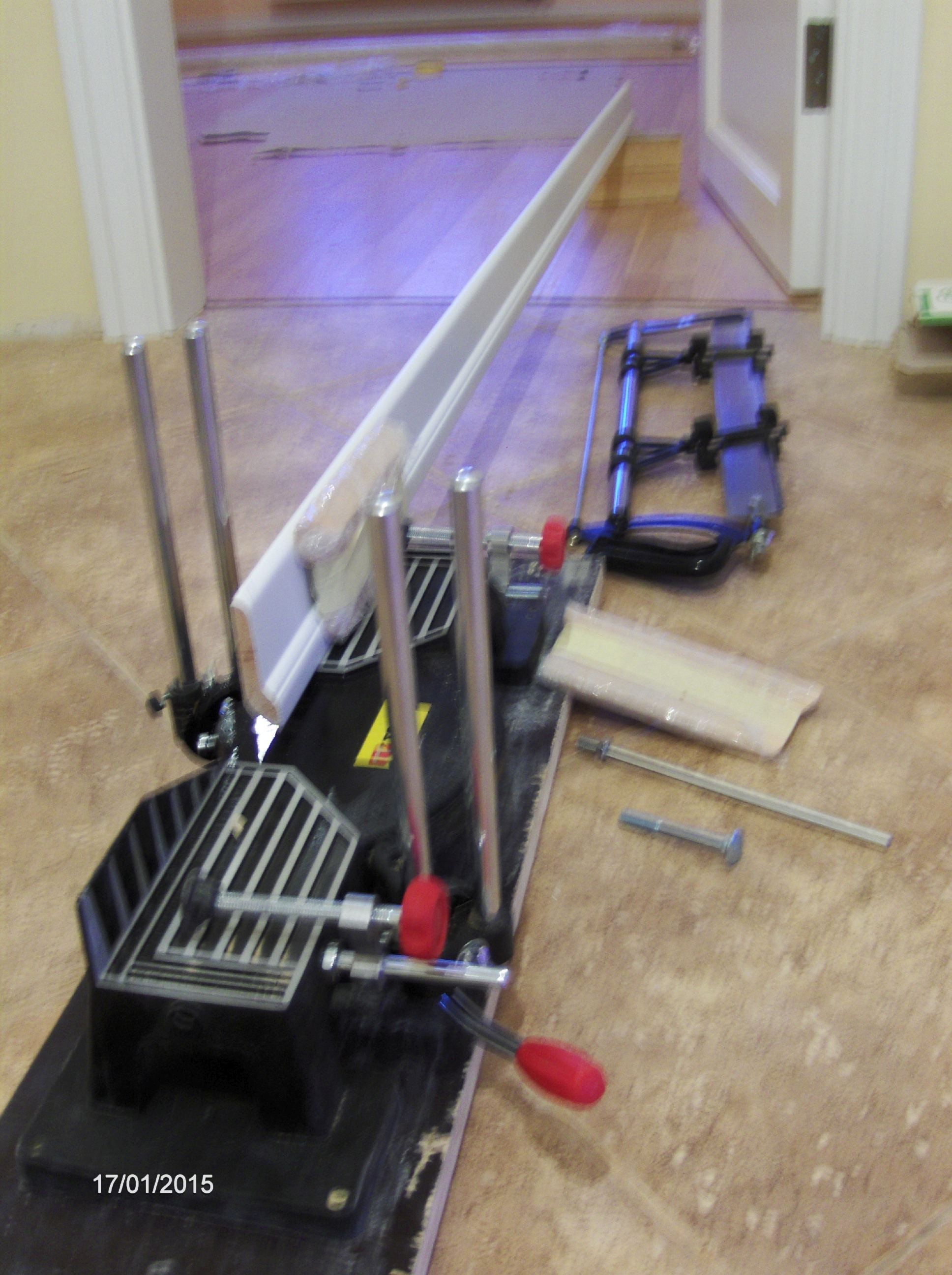

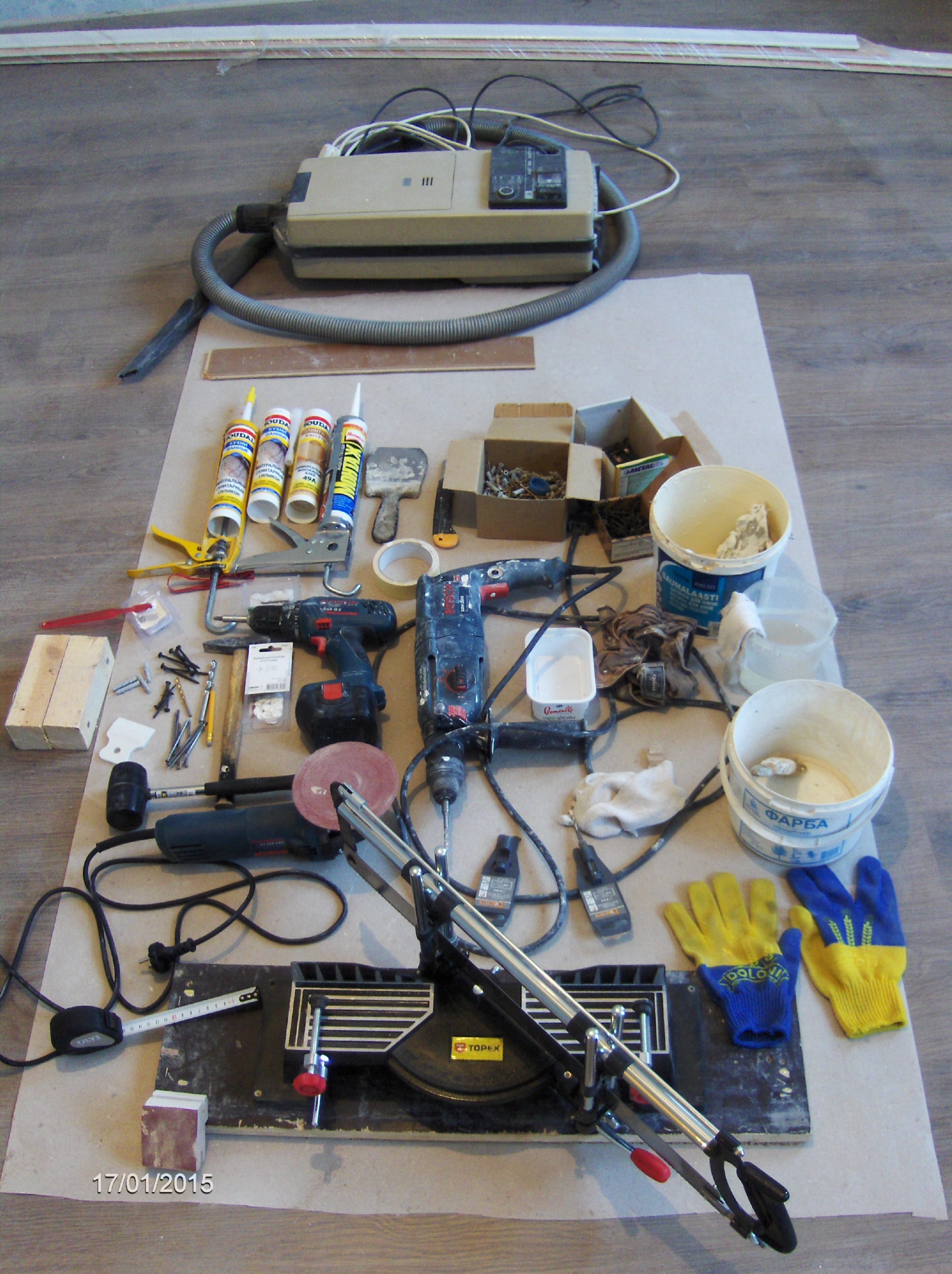

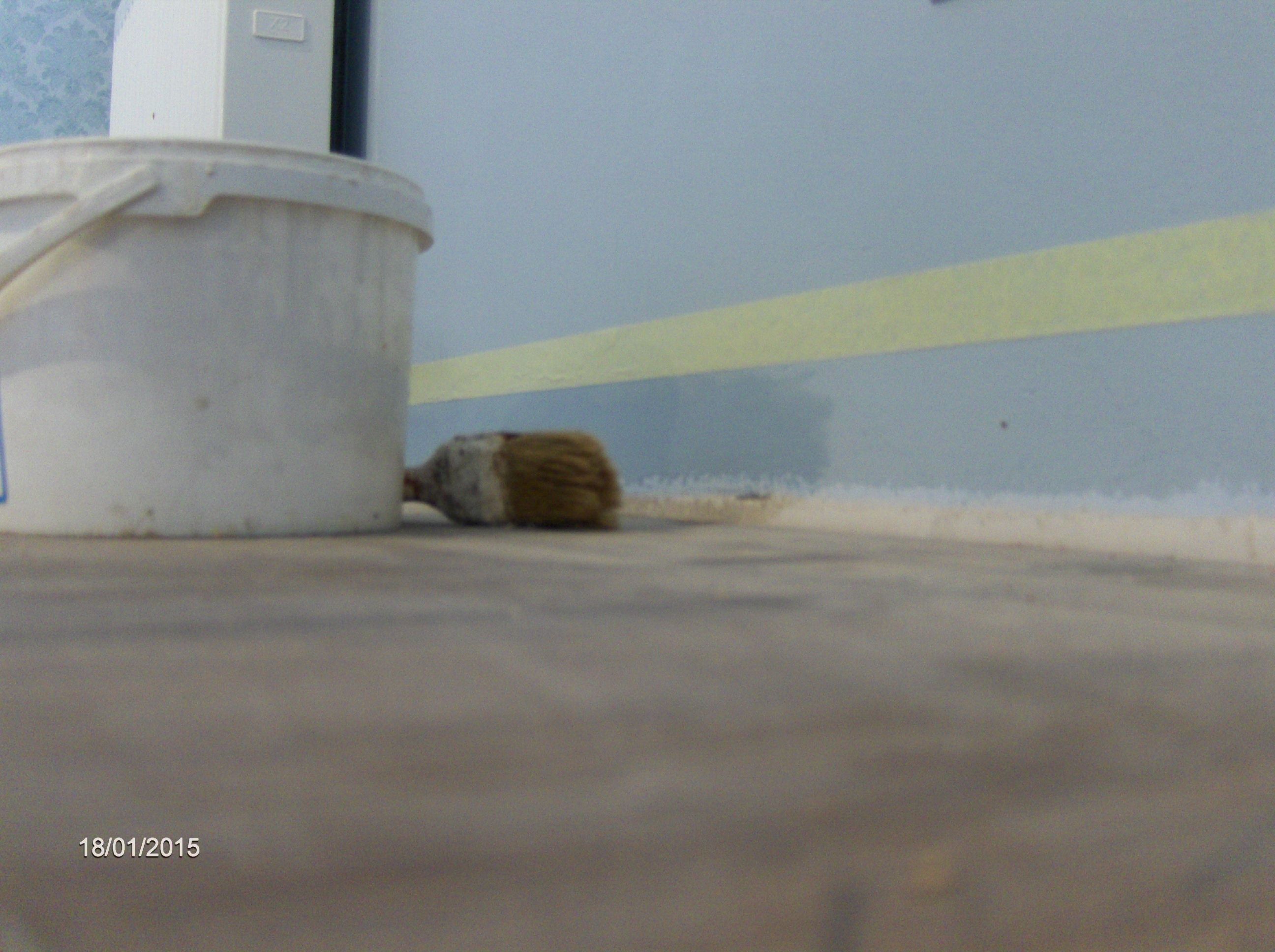

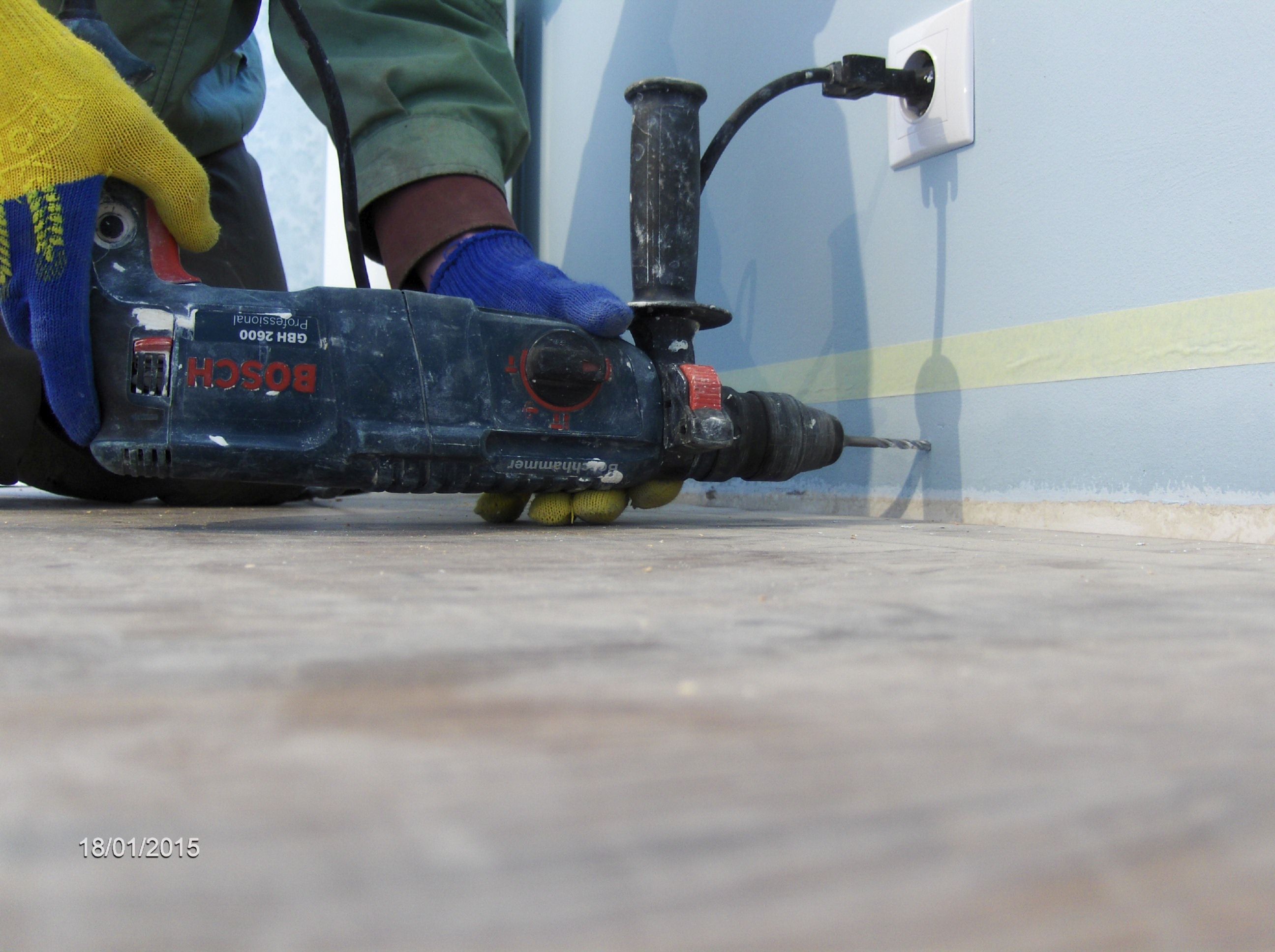

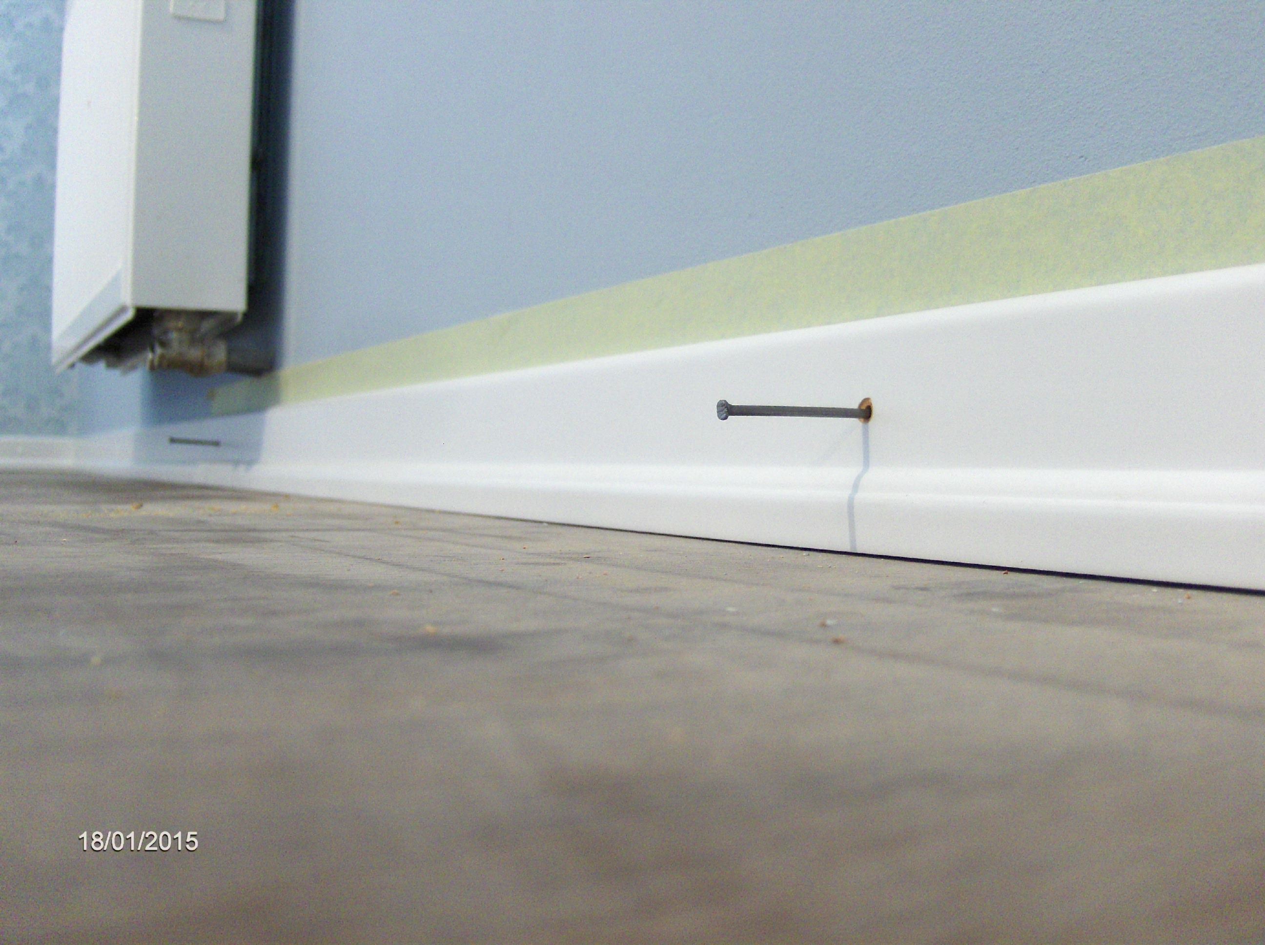

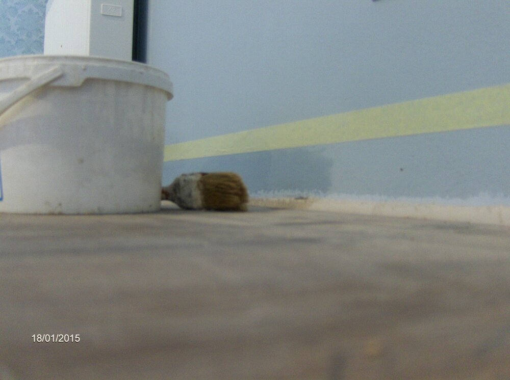

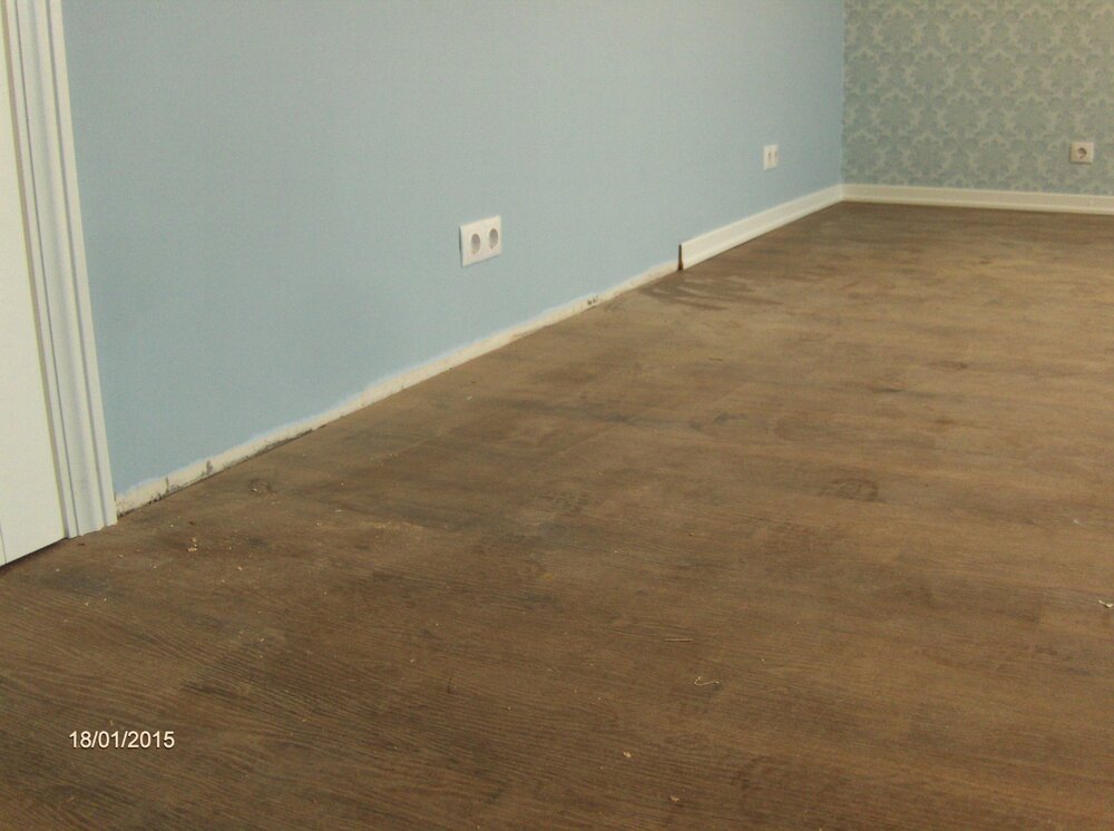

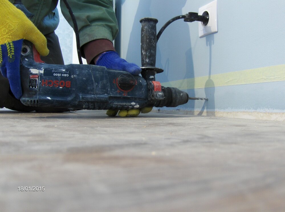

Igor_M Опубліковано: 19 січня 2015 Автор Поділитись Опубліковано: 19 січня 2015 Поскольку с бизнесом сейчас полное... затишье, то появилось время что-то сделать по дому и самому...;) Как уже писал, я решил сделать так, как я хочу... ...и поскольку я такого никогда раньше не делал (как и много другого), то и называется этот пост НЕмастеркласс.:D Итак, для монтажа деревянных плинтусов в случае, когда на полу у вас ламинат (или паркетная доска, или любое другое "плавающее" покрытие), вам понадобится следующее: - стусло - перфоратор - буры для перфоратора - шуруповерт - биты к шуруповерту и сверла - болгарка маленькая - шлифовальный круг к болгарке - шлифовальный брусок для ручной "доводки" - пылесос - рулетка - два монтажных "пистолета" - "жидкие гвозди" для приклеивания плинтусов - силикон для заделки мест примыкания - карандаш - нож - шпатель (желательно нерж) - две штуки - шпатель резиновый - малярная лента - молоток маленький - молоток резиновый - саморезы разные - заглушки декоративные для саморезов - краска в тон плинтусов - ведро с чистой водой - ведро с "грунтовкой" - тряпки (три вида для разных работ) - перчатки - ну и еще куча разных вспомогательных приспособлений, о которых буду писать по ходу... Весь этот "реманент" изображен на фото внизу. ИТАК, поехали......... PS Я написал ВАМ понадобится??? Извините, опечатка вышла... возможно вам ничего этого и не понадобится, а вполне хватит квалифицированного мастера, а ему, в свою очередь, понадобится только ножовка, молоток и гвозди... а может и без молотка, если гвозди будут "жидкие"... 2 Посилання на коментар Поділитися на інших сайтах More sharing options...
Igor_M Опубліковано: 21 січня 2015 Автор Поділитись Опубліковано: 21 січня 2015 Первым делом довелось довести до ума стусло (фото 1)... Там в комплекте идут несколько стержней, на которые потом фиксируются зажимные винты (с красной головкой на фото). Так вот эти стержни трех размеров - от мала до велика. И когда прикрутить оба крепления, то один из стержней (который средний) не дает возможности сделать распил до конца... Даже самый короткий стержень и то я вначале так закрутил не до самого конца, что привело к тому, что я его перепилил наполовину... Так увлекся первым резом, что даже не заметил этого сперва... Поэтому я купил в Эпицентре пару винтов соответствующего диаметра и нужной мне длины и отпилил болгаркой головки. Если присмотреться, то справа от стусла виден тот самый "средний" стержень и один из купленных винтов... Для удобства я прикрутил стусло к куску фанеры (как раз был подходящий)... Думал было снизу приклеить кусок резины тонкой, чтоб не скользило, но резины под рукой не нашлось и приклеил кусок пробковой подкладки (что под ламинат укладывал). Оно конечно скользит по плитке и приходиться прижимать ногой, зато не мажет... Также сделал дополнительные "приспособы" - два отрезка того же таки плинтуса обернул стрейчевой пленкой и зафиксировал малярной лентой. В зажим укладывал "лицом к лицу", что позволило нормально зафиксировать плинтус, не нанося при этом никаких повреждений. Также изготовил "подставку", скрутив два отрезка бруска 50х50 и наклеив сверху полоску бумаги, чтоб не поцарапать низ плинтуса при установке. Подставка виднеется на дальнем плане возле двери - таким образом выдерживается горизонтальное расположение плинтуса при его порезке. ЕЩЕ НЕМНОГО О СТУСЛЕ. Я объехал все строительные магазины и "попробовал" все имеющиеся модели. Некоторые из них похожи как братья-близнецы, однако у каких-то фиксация хромает, у каких-то нет даже 90 градусов между конечными точками (+/-45 градусов)... почти у всех ОЧЕНЬ тугой ход. Эта модель, которую я купил (топекс - ru.topex.pl/pila-katowa.html) на удивление была лишена всех недостатков...и в эксплуатации правда очень удобна (как по мне)... Ну и собственно начало монтажа (фото 2). Начинать я так думаю нужно от наличников и потом идти по кругу. ОДНАКО мне пришлось отступить от двери некоторое расстояние, поскольку мой "универсальный работник" поставил эту коробку с перекосом 12мм по вертикали (проверил позавчера лазерным уровнем), т.е. эту дверь нужно будет демонтировать и переустановить заново... Начиная со следующего поста уже буду в деталях (и с картинками) все описывать... Заранее прошу прощения за качество некоторых (а может и всех) фото... Поскольку я не мастер фотографировать, да и оптики серьезной у меня нет, чтобы делать красочные снимки, которые в других темах собирают сотни "лайков"... Но... "маємо те, що маємо...";) 7 Посилання на коментар Поділитися на інших сайтах More sharing options...

Igor_M Опубліковано: 22 січня 2015 Автор Поділитись Опубліковано: 22 січня 2015 А торцовая пила не заменит стусло? Заменит, но и стоит поболее стусла. Мало того, что стОит практически на порядок больше, так еще и для выполнения "одной, отдельно взятой работы" по монтажу плинтусов ну никак не оправдана... НО... если честно, то начинал я "подбор" именно с них.;) И тут выяснилось, что есть такой параметр, как "глубина пропила". С учетом специфики подрезки плинтусов удобнее резать "по вертикали", а высота у меня 70мм и тут сразу "отпали" разные дешевые модели... К тому же нужно еще и обеспечить нормальный крепеж "материала". Ценник у "подходящих" моделей свисал за 400 у.е., что в двадцать раз дороже ручного "полуавтоматического" стусла (купил за 450 грн.). Кстати и ручные подошли не все - многие рассчитаны на высоту до 50мм. И еще одно - как бы мы ни старались, 90 градусов в углах (имею ввиду сами стены) далеко не всегда есть (хотя и попадаются)... поэтому все равно нужна "ручная доводка", т.е. смысл "механизации" теряется... Вот для чего торцовочная пила незаменима - так это для дверных коробок и наличников - там как раз НЕОБХОДИМО все строго под 90 градусов делать!... правда сделать мало, нужно еще и установить строго вертикально, что у моего рукож...го строителя не получилось... Игорь, а где плинтуса брали и можно фоточку покрупнее планом самого плинтуса. Спасибо. Плинтуса, равно как и коробки и наличники, я заказывал отдельно в цеху. Около 15 лет назад на квартиру я купил двери, отвез их в цех вместе с петлями и ручками-защелками. От них приехал замерщик, промерил все проемы. Они изготовили коробки, наличники и плинтуса и покрасили их, задолбили отверстия под защелки и пазы для петель. Я потом все забрал и ребята все установили. До сих пор никаких проблем... В этот раз поступил точно так же, благо фирма эта до сих пор существует (значит делает хорошо... я так думаю). Т.е. купил двери отдельно... и дальше - по проторенному пути. Форму плинтуса и наличника выбирал сам из того, что у них было по фрезам, однако... кое-какие мои "улучшизмы" они тоже исполнили. Правда, цвет дверей немного отличается от остального, но поскольку это оттенки белого, то воспринимается так, как вроде и "было задумано". Кстати говоря, только недавно заметил в квартире эти различия, а когда сказал об этом своим домашним, то они вначале удивились, а потом и сами обратили внимание на это...:D Чуть позже выложу фотографии, где видны и плинтуса, и коробки с наличниками и двери... 1 Посилання на коментар Поділитися на інших сайтах More sharing options...

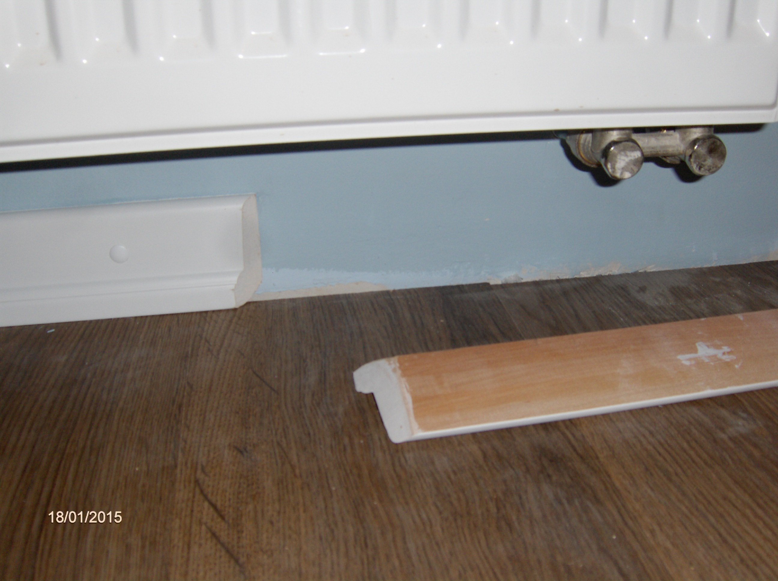

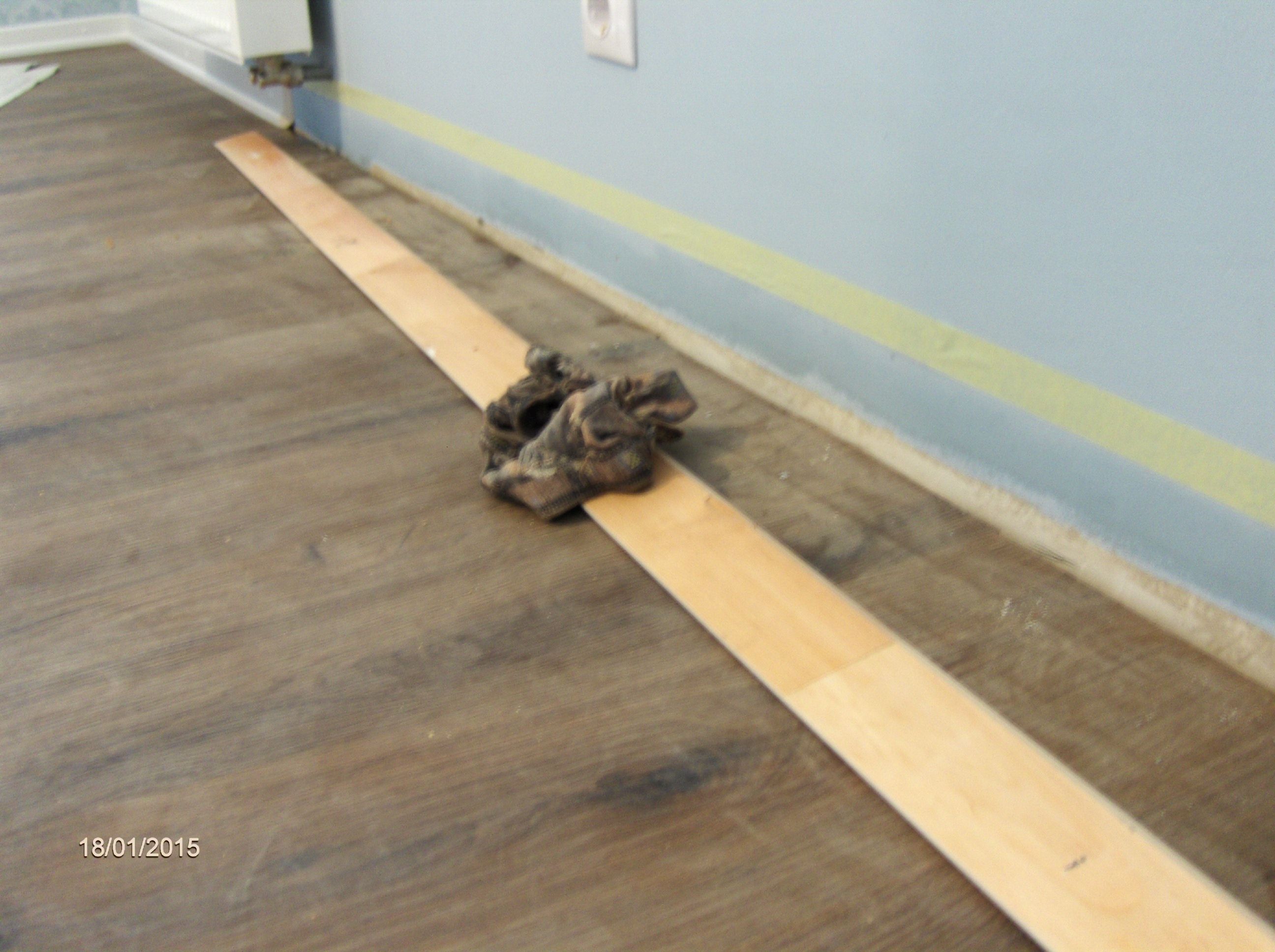

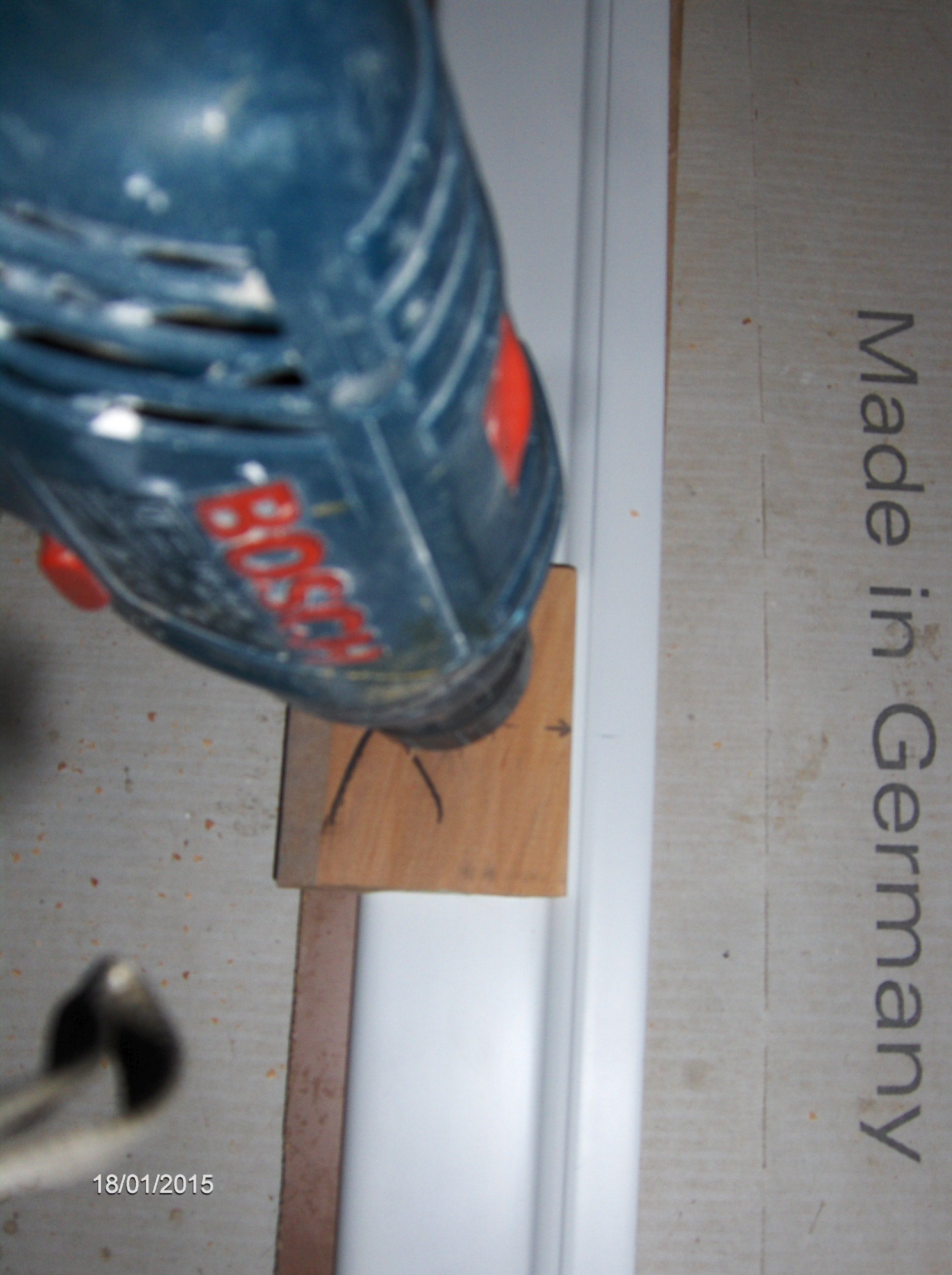

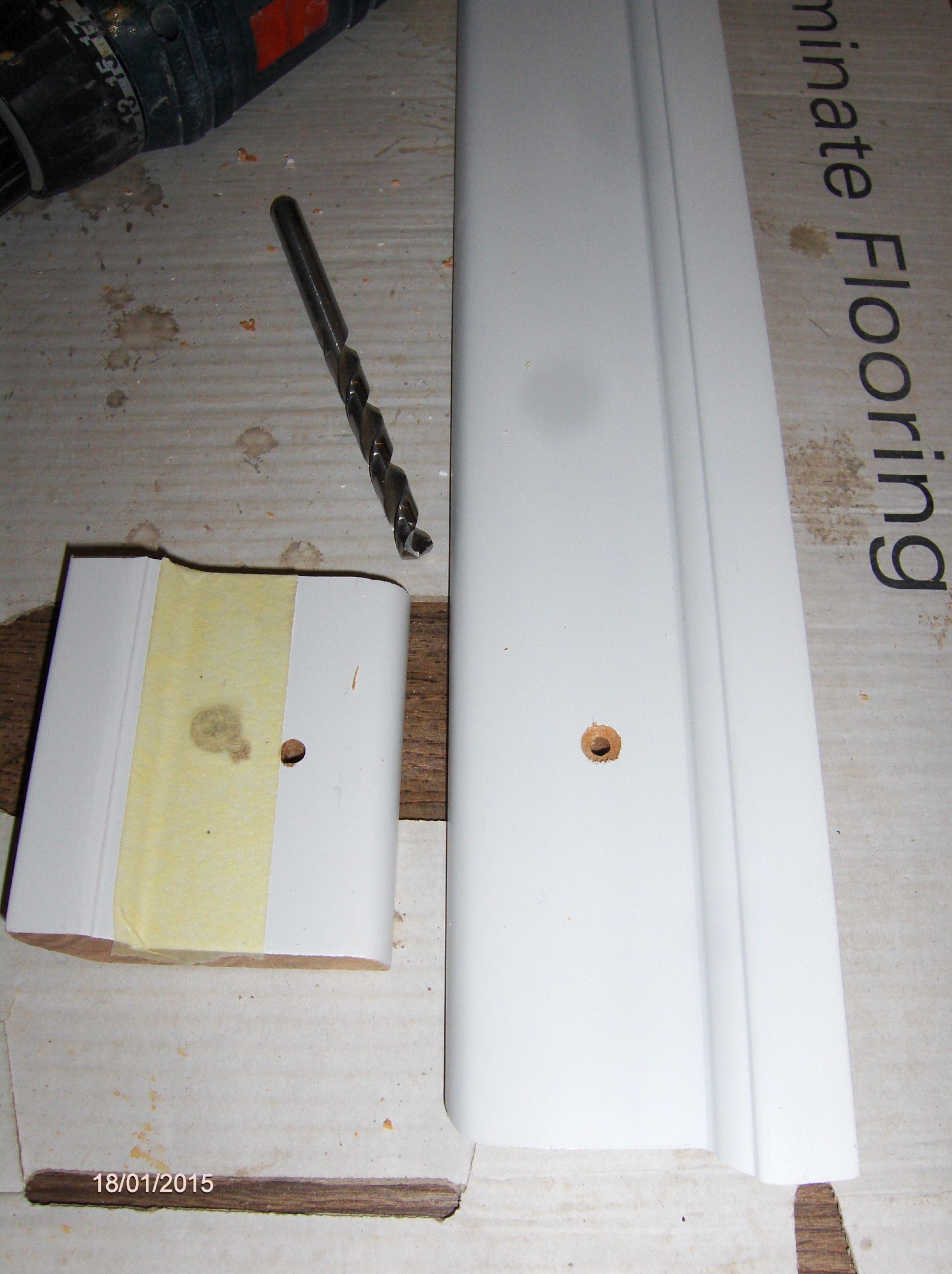

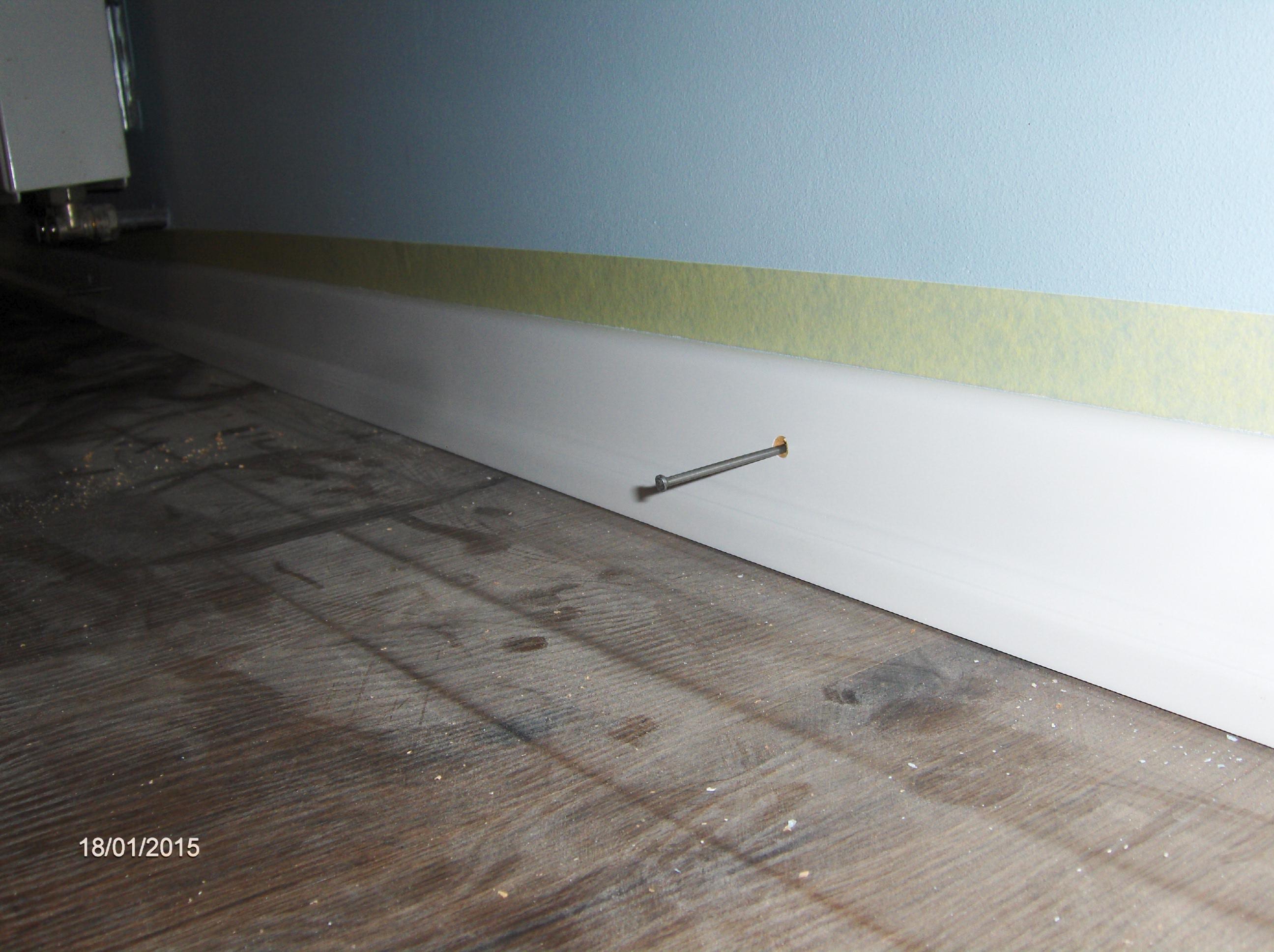

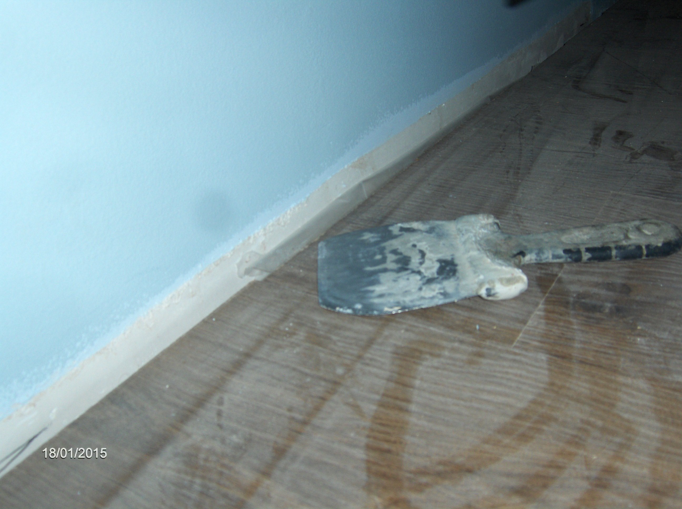

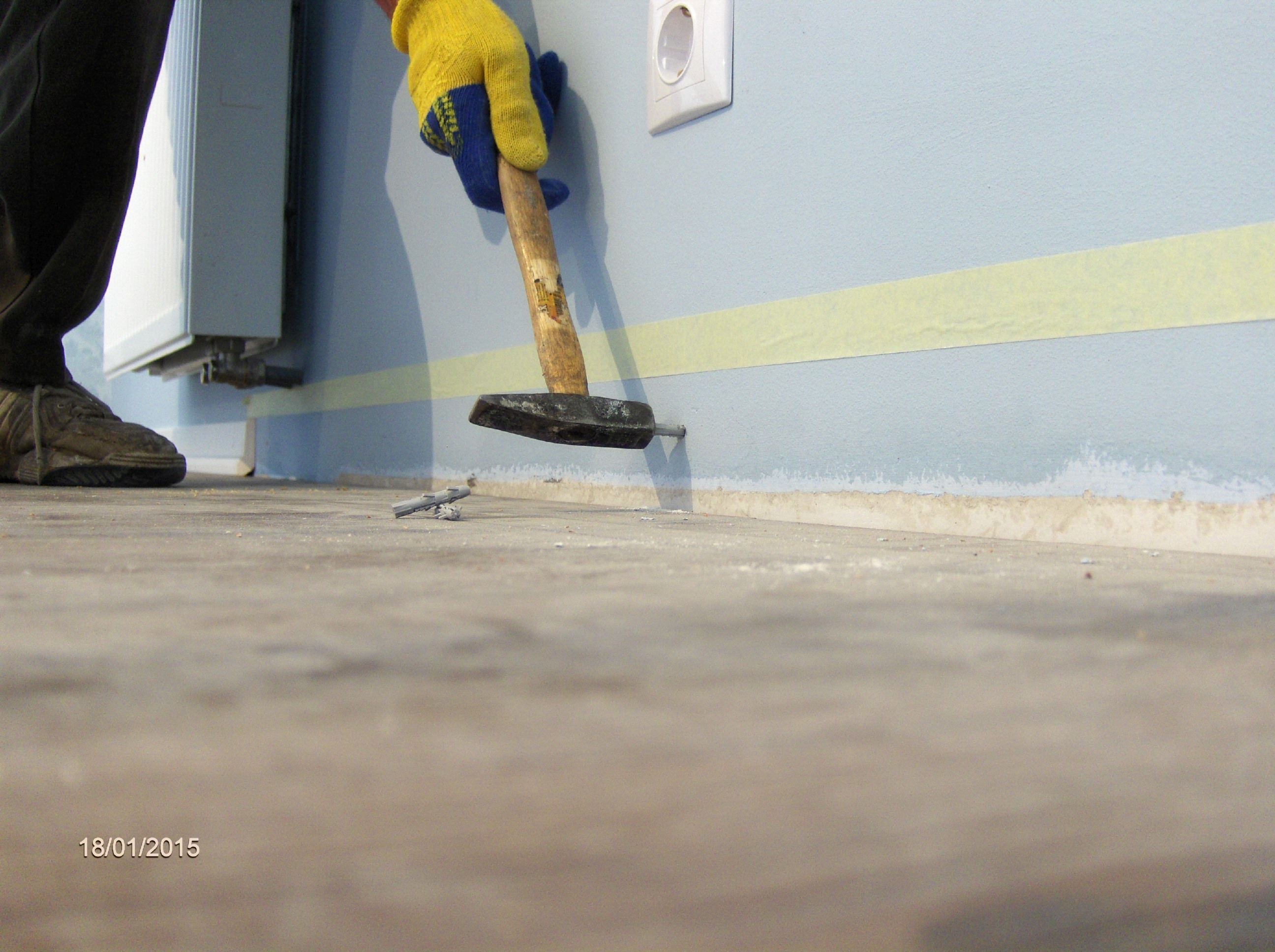

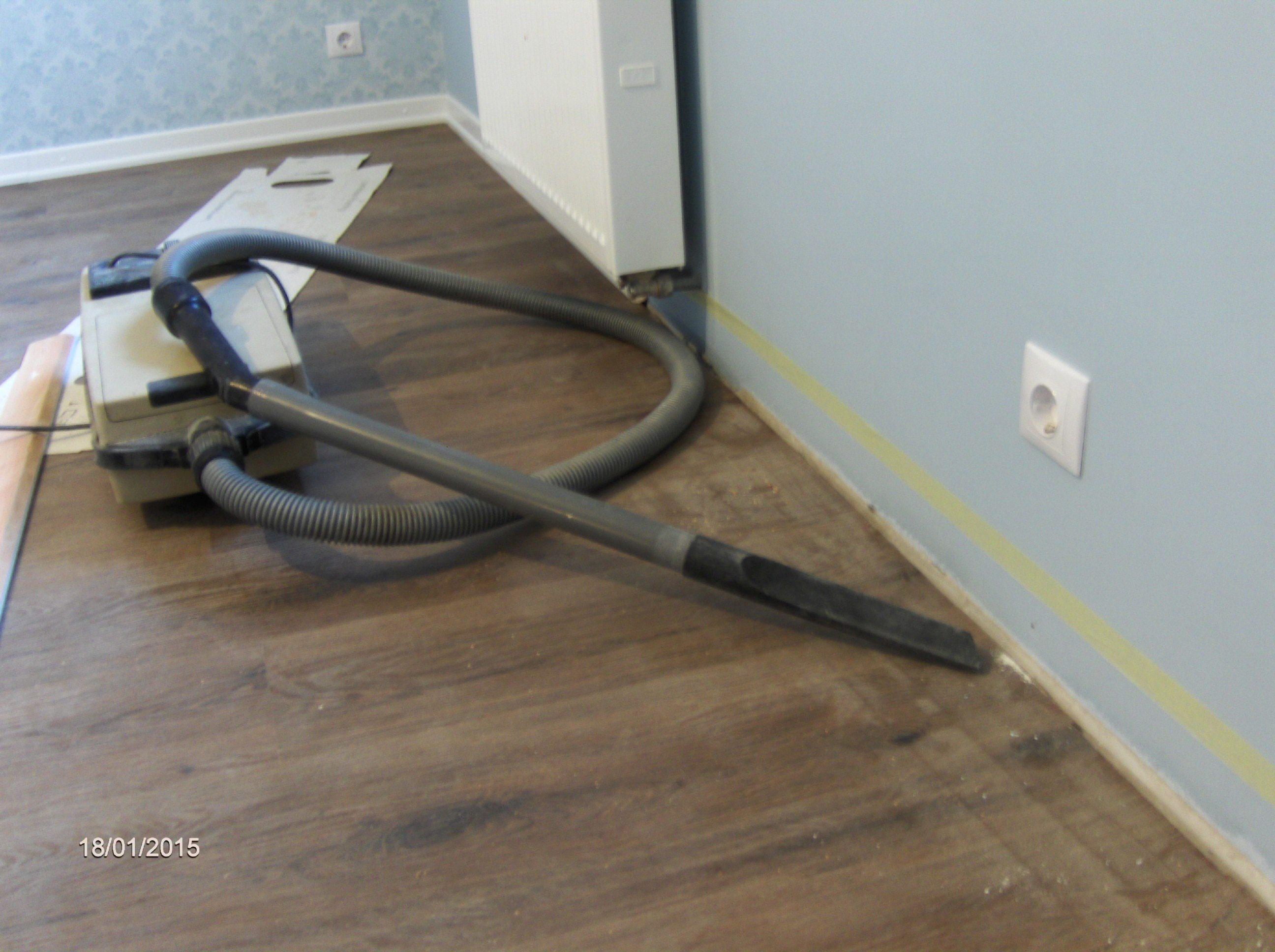

Igor_M Опубліковано: 23 січня 2015 Автор Поділитись Опубліковано: 23 січня 2015 Итак, вернемся к нашим...плинтусам.;) Продолжаю рассказ с "продолжения", поскольку вначале пока тренировался было не до фото...:D Как раз начал "фотофиксацию" с прямого стыка (т.е. соединение на прямом участке). Тут хотел бы подчеркнуть, что мой горе-строитель делает стыки прямые (в т.ч. и на поклейке багетов потолочных), и я видел его "работу" (все стыки отчетливо видны даже издалека)... и это было еще одной причиной, по которой решил не привлекать его к монтажу плинтусов. Что удивительно: я спросил у всех, кого знал и ВСЕ сказали, что нужно подрезать под 45 градусов ("на ус"), а вот работник обзвонил всех своих знакомых и ВСЕ сказали, что подрезать нужно по прямой... ...точнее он сказал, что они сказали... На фото 1 видно уже установленный отрезок (справа) и подготовленный новый отрезок (подрезанный и подшлифованный). Торцы решил подкрасить, поскольку непокрашенное дерево, выступающее в зоне стыка на доли миллиметра, зрительно значительно расширяет "шов" и видно издалека. Подкрашивал обычной водоэмульсионкой, которой красил стены, но думаю лучше будет эмалью. Затем делаю разметку крепежных отверстий. Расстояния делаю такие - от угла (внутреннего и внешнего) отступаю по 100мм, от места продольного соединения - 75мм. Вначале ставлю крайние отметки, потом расстояние между ними делю на равные части (не более 1м и не менее 70см), чтоб выглядело более-менее равномерно. Отверстия делаем при помощи шуруповерта сверлом ф4. Для одинакового расположения используем заготовленный из отрезка плинтуса шаблон, совмещая стрелку на шаблоне с отметкой на плинтусе (фото 2). Потом делаю раззенковку отверстий сверлом ф8. Это для того, чтобы саморез в конце закручивался без дополнительных усилий на "смятие" древесины, особенно учитывая крепление к газобетону (чтоб избежать проворачивания). Результат - на фото 3, там же сверло и шаблон. На фото 4 следующий "этап". В нижней части стен очень часто остаются неровности штукатурки, "ляпки" от стяжки, наплывы от краски. Их я счищал шпателем для того, чтобы подготовить для плинтуса как можно более ровную поверхность... Потом произвожу предварительную установку плинтуса и фиксирую через подготовленные отверстие гвоздями, одновременно таким образом намечая места для сверления отверстий под дюбеля. После "фиксации" приклеиваю к стене малярную ленту по верхнему краю плинтуса. Этот шаг изображен на фото 5 и 6. Умышленно привожу оба фото - первое сделано со вспышкой "с руки":fool:, а второе - без вспышки с пола, НО... с автоспуском. Как видно, второй вариант лучше и впоследствии именно таки и пытался преимущественно снимать, когда была такая возможность. 5 Посилання на коментар Поділитися на інших сайтах More sharing options...

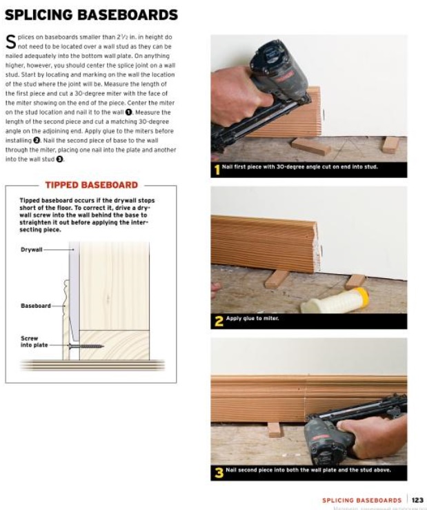

sov1178 Опубліковано: 23 січня 2015 Поділитись Опубліковано: 23 січня 2015 Тут хотел бы подчеркнуть, что мой горе-строитель делает стыки прямые (в т.ч. и на поклейке багетов потолочных) Я тоже прямые делаю/делал, но у меня не видно Со стыком под 45* можно попасть, если качество плинтуса не идеальное - малейшие изменения формы и стык будет намного более заметен, чем простой прямой. Тем кто будет заниматься всеми этими плинтусами/наличниками/багетами и т.п. очень рекомендую почитать книгу Trim Complete (by Greg Kossow) - даже если не читаете по английски картинки будут очень полезны. Кстати к книге помнится даже видео было. 1 Посилання на коментар Поділитися на інших сайтах More sharing options...
Igor_M Опубліковано: 23 січня 2015 Автор Поділитись Опубліковано: 23 січня 2015 Я тоже прямые делаю/делал, но у меня не видно Со стыком под 45* можно попасть, если качество плинтуса не идеальное - малейшие изменения формы и стык будет намного более заметен, чем простой прямой. У вас тоже БЕЛЫЕ плинтуса? Если да, то не верю, что не видно... ФОТО- В СТУДИЮ!!!:D То, что под 45* можно попасть, не спорю... сам попал... и не раз... Но если есть руки и голова, а также терпение и внимательность, то все получится... Я же говорю - ВСЕ специалисты (хорошие - правда-правда) сказали, что нужно резать под 45*. У меня и на новой квартире так, и на старой, и у родителей во всех квартирах, и у дочки, и у всех знакомых так... И вот профессиональный столяр, который мне лестницу делает, подтверждает, что "на ус" - правильно. При этом грань среза получается очень тонкая (если пила нормальная), увеличивается площадь склеивания, к тому же та сторона, что накладывается сверху, прижимает другую. Я ради спортивного интереса пробовал и прямой рез... получается ГОРАЗДО ХУЖЕ при одинаковом "мастерстве"исполнения... [Тем кто будет заниматься всеми этими плинтусами/наличниками/багетами и т.п. очень рекомендую почитать книгу Trim Complete (by Greg Kossow) - даже если не читаете по английски картинки будут очень полезны. Кстати к книге помнится даже видео было. За книгу огромное спасибо!!! Кстати в ней на 123 стр. вы для себя неожиданно увидите, что плинтуса зарезаются именно под углом (не прямым)... Вот эта страница: Кстати кому интересно, я нашел вроде неплохую ссылку: books.google.com.ua/books/about/Trim_Complete.html?id=dAbkjh1PEwMC&redir_esc=y А вот и интересующий наш раздел (с той самой 123-й страницей): books.google.com.ua/books?id=dAbkjh1PEwMC&pg=PA114&hl=ru&source=gbs_toc_r&cad=3#v=onepage&q&f=false Кстати классная идея как прижимать плинтус перед его фиксацией! ---------------------------------------------------------------------------------------- Итак, с этим моментом разобрались и двигаемся дальше... Мы остановились на том, что предварительно зафиксировали плинтус и наклеили малярную ленту (с ней тоже есть нюансы и если не забуду, то расскажу). Теперь мы вынимаем гвозди (у меня гипсовая штукатурка 15-20мм, поэтому держатся они хорошо и обозначают цель для сверления тоже...), откладываем плинтус и ... грунтуем стену в месте приклеивания (фото 1). В качестве "грунтовки" использовал обычную воду, т.к. основная задача - очистить поверхность от пыли и слегка увлажнить для лучшего "сцепления" жидких гвоздей и силикона. С этой же целью протираем влажной тряпкой обратную сторону плинтуса (фото 2). Потом сверлим отверстия по оставленным меткам (фото 3). Тут столкнулся с интересной ситуацией. Во-первых, долго искал более-менее приличные дюбеля. В специализированный магазин (который на окружной) не поехал, но нашел в Эпицентре 6х35 и посчитал этого достаточным. Я так подозревал, что для таких дюбелей нужен бур на 6мм. НО... в самом же начале меня постигло разочарование... Стены у меня внутренние из кирпича, а наружные - из газоблока. Так вот оказалось, что когда я пробурил в кирпиче отверстие 6мм и вставил туда дюбель, то саморез 3,5х45 не фиксировался, а саморезов 4,2 такой длины просто нет. Но даже и более толстый саморез "проворачивался". Когда извлек дюбель, то выяснилось, что он "скрутился"...:bad: "Включив мозги" пришел к выводу, что отверстие великовато. Поехал на следующий день и купил бур на 5мм. И когда им пробурил кирпич, то дюбель зашел отлично (в натяжечку) и саморез 3,5мм тоже держал... А вот в газобетоне я не "бурил", а сверлил (т.е. без удара)... так тут как раз в отверстие ф5 дюбель НЕ ЗАЛАЗИЛ ВООБЩЕ. Я так подозреваю, что это слой штукатурки гипсовой его не пускал. Поэтому там, где газобетон, я засверливал отверстия буром ф6... хотя поначалу казалось, что все должно было быть наоборот... После того, как отверстия готовы, забиваем дюбеля (фото 4). Ну и вот когда понадобился пылесос (фото 5), чтобы убрать всю пыль из зоны монтажа... Теперь у нас все поверхности подготовлены и можно приступать к следующей итерации... Посилання на коментар Поділитися на інших сайтах More sharing options...

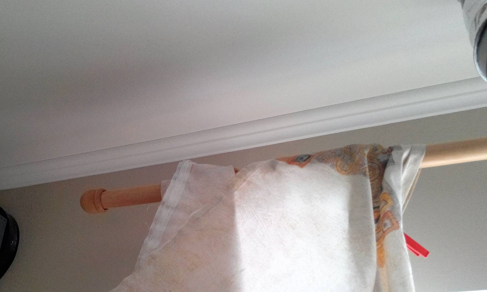

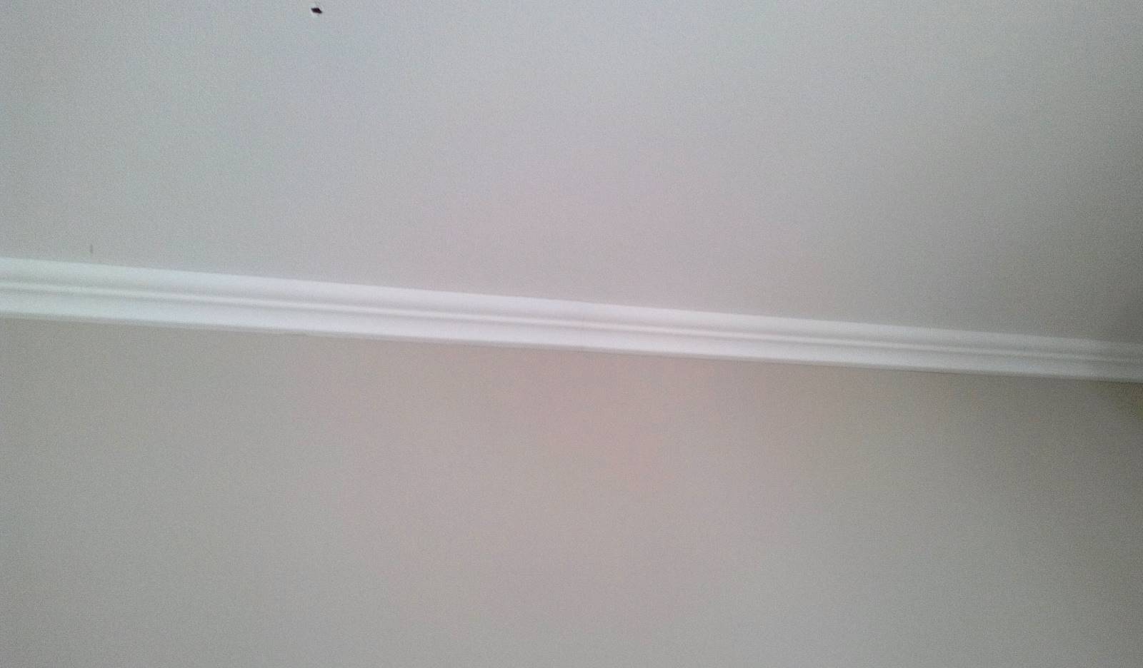

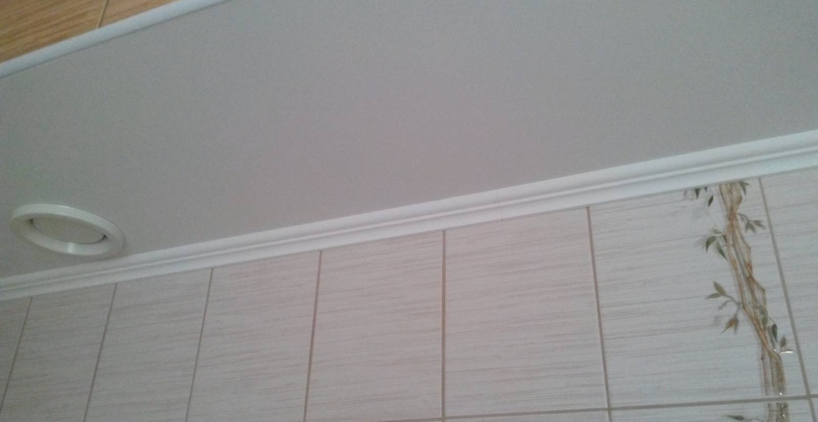

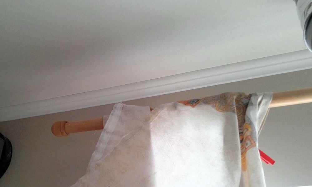

sov1178 Опубліковано: 24 січня 2015 Поділитись Опубліковано: 24 січня 2015 И вот профессиональный столяр, который мне лестницу делает, подтверждает, что "на ус" - правильно. Я не говорил, что нужно делать прямой стык, и не говорил, что это правильно. Но если делать аккуратно, то можно и прямой сделать нормально. У вас тоже БЕЛЫЕ плинтуса? Если да, то не верю, что не видно... ФОТО- В СТУДИЮ!!! У меня белые багеты в ванне и котельной. Сегодня сфтографирую, причем в котельной стыки прокрашены - там их совсем не видно, а в ванне только проклеены - там наверное будут заметны. Покажу и то, и то. В остальном доме хоть багеты и будут белые, но они деревянные и покрашены восковой пропиткой (полупрозрачной) - структура дерева очень хорошо видна, а поскольку сами багеты из срощенной древесины, то стыки можно делать в любом месте и в любом кол-ве - видно всеравно не будет, они естественным образом впишутся в интерьер ;) Посилання на коментар Поділитися на інших сайтах More sharing options...
sov1178 Опубліковано: 24 січня 2015 Поділитись Опубліковано: 24 січня 2015 Сегодня сфтографирую, причем в котельной стыки прокрашены - там их совсем не видно, а в ванне только проклеены - там наверное будут заметны. Покажу и то, и то. Итак стык первый (где он я даже вживую не смог найти, но он есть ): Стык второй - если стать на стульчик и долго его искать, зная, что он где-то там, то можно найти: Стык третий, его видно (если знаешь где искать ;)), но я его еще не подкрашивал - подкрашу будет не видно (клей немного отличается белизной от краски): P.S. Еще раз - это не значит, что нужно делать так. Правильно делать под 45*. 3 Посилання на коментар Поділитися на інших сайтах More sharing options...
Igor_M Опубліковано: 26 січня 2015 Автор Поділитись Опубліковано: 26 січня 2015 Итак стык первый (где он я даже вживую не смог найти, но он есть) Стык второй - если стать на стульчик и долго его искать, зная, что он где-то там, то можно найти: Стык третий, его видно (если знаешь где искать ), но я его еще не подкрашивал - подкрашу будет не видно (клей немного отличается белизной от краски): P.S. Еще раз - это не значит, что нужно делать так. Правильно делать под 45*. Я вообще-то о плинтусах писал, но о багетах тоже могу рассказать. Вот тот "супер-мастер", о котором я упоминал (и еще не раз ему икнется, наверное), на квартире у сына клеил багеты. У него "своя" технология. Он вначале покрасил потолки и стены, а потом клеил багеты... При этом он их подрезал перпендикулярно, красил внизу, а потом клеил, и стыки подкрашивал по месту. При этом стыки он "герметизирует" акрилом. Я вам доложу зрелище просто ужасающее - акрил ведь каменеет со временем и не компенсирует подвижки багет. В-общем, все стыки видны невооруженным взглядом даже с противоположной стенки...:bad: На квартире 15 лет назад мне делали ремонт два универсальных хлопца. И плинтуса и багеты они подрезали под 45 градусов - получилось очень хорошо. А вот на доме тоже делал универсальный боец - брат архитектора. Делает он все не очень быстро, но ОЧЕНЬ качественно. И инструмента у него такой набор, что просто слюнки текут... Так вот он багеты подрезал под 45 градусов, шлифовал стыки, все приклеивал, а потом красил сразу и потолок, и багеты. Стыков не видно вообще - ни с табуретки, ни со стремянки, ни с микроскопом. Мне такая точность на даче (?) в принципе и не нужна, но он не умеет делать быстро и косо, однако получается дорого...;) Собственно по плинтусам у меня был выбор - поручить горе-мастеру, который сделал бы криво, зато быстро и не очень дорого (но и не дешево, я вам скажу), либо поручить брату архитектора, который делал бы долго, но зато качественно и дорого... В итоге решил сделать сам ... как для дачи сойдет... я так думаю...:D Начал со второго этажа (спальные комнаты) и накосячил уже достаточно. Покажу обязательно все баги... и выводы сделал на будущее... Буду исправляться - не Боги ведь горшки обжигают! Посилання на коментар Поділитися на інших сайтах More sharing options...
sov1178 Опубліковано: 26 січня 2015 Поділитись Опубліковано: 26 січня 2015 Вот тот "супер-мастер", о котором я упоминал (и еще не раз ему икнется, наверное), на квартире у сына клеил багеты. У него "своя" технология. Дело в первую очередь в мастере, а не в технологии. Думаю и под 45* он получил бы такой же результат ;) Стыки вообще-то должны быть так подрезаны, чтобы "герметизировать" было нечего, тогда и видно их не будет. 1 Посилання на коментар Поділитися на інших сайтах More sharing options...
