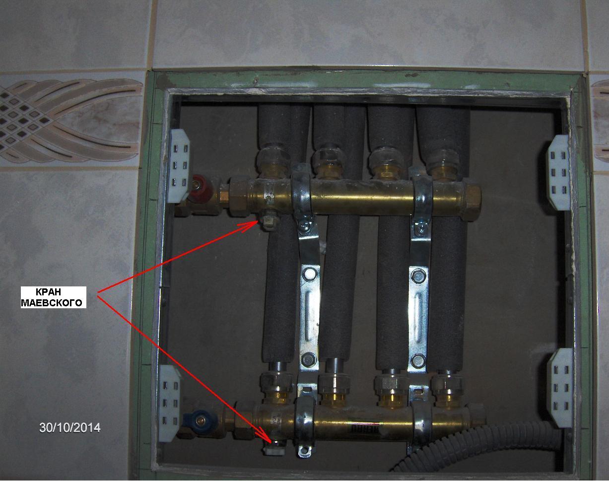

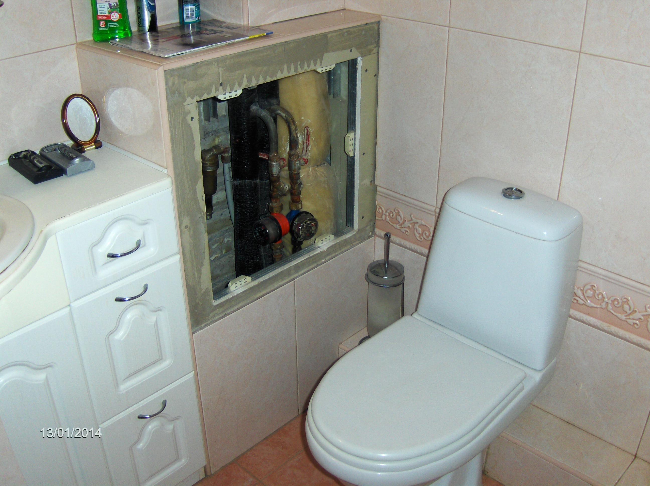

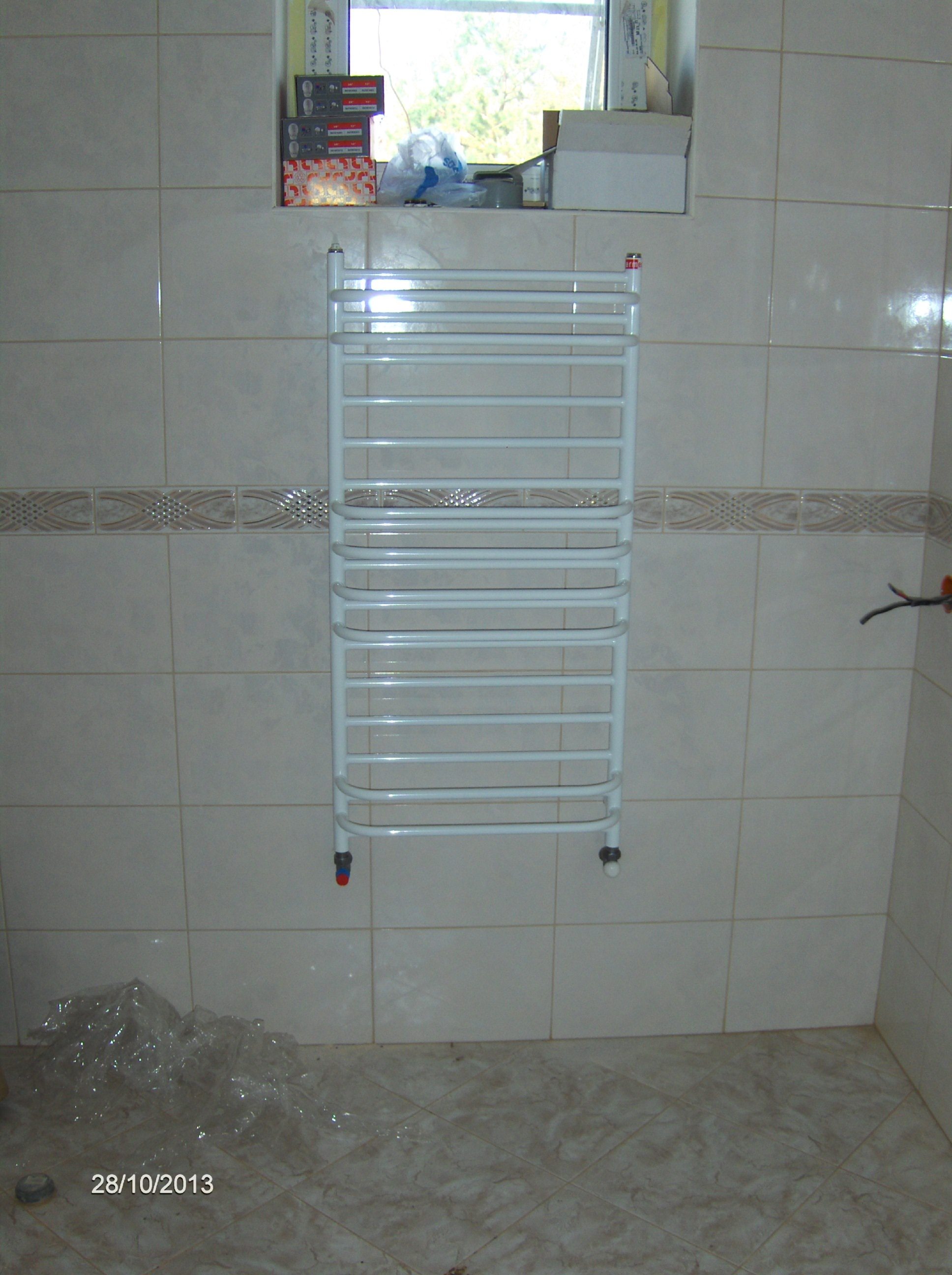

Igor_M Опубліковано: 3 листопада 2014 Автор Поділитись Опубліковано: 3 листопада 2014 Хочу обратить внимание на некоторый нюанс при "перевернутой" установке коллекторов. Вот на фото указал эти самые "ненужные" приспособления, которые называются воздухотводчиком... в просторечии "кран Маевского".;) Вот такая штука: Я когда увидел их внизу (а не вверху, где они "работают"), то мне в голову пришла очередная "гениальная мысль"... Я посчитал, что обычная заглушка является более надежным устройством, чем кран Маевского... Как ни странно, но с этим тезисом согласились все специалисты, коим эта идея была изложена... Дело осталось за малым - найти подходящую заглушку. Каково же было мое удивление, когда при следующей "сходке" на объекте выяснилось, что таковой не нашлось ни у кого из инсталляторов, монтажников, сантехников... и всех остальных, которые работали на внедрении системы... Все принесенные ими устройства, которые принялись с радостными криками устанавливать, не подошли........... Оказалось, что заглушка нужна не простая... и даже не золотая, а на 3/8 дюйма... вот такого вот типа: ................ В течение двух недель я, как.........рысь, метался по всем магазинам, фирмам и рынкам. В итоге на Юности нашел нечто подобное, но не совсем. И вот уже нужно было запускать отопление... а снятые "краны" были уложены в надежное место... Пришлось "приспосабливать" те заглушки, что я купил. Оно вроде все работало, но вот в периоды перехода из положения "не отапливаем" в "отапливаем" и обратно, заглушки эти начинали предательски прокапывать... В-общем, кончилось дело тем, что в начале этого года я отыскал снятые краны Маевского и с радостным воплем позвонил инсталлятору, чтоб вернули "как было"...:D В итоге вроде как не нужные детали были вновь установлены на свое законное место... Теперь ничего нигде не капает, но идея с заглушками все никак не идет с головы...поиски будут продолжены... Если кто-то знает "рыбные места", плиз поделитесь... Посилання на коментар Поділитися на інших сайтах More sharing options...
Korni Опубліковано: 3 листопада 2014 Поділитись Опубліковано: 3 листопада 2014 ...Теперь ничего нигде не капает, но идея с заглушками все никак не идет с головы...поиски будут продолжены... Не могу понять, нафига?! 1 Посилання на коментар Поділитися на інших сайтах More sharing options...
Miracle Опубліковано: 4 листопада 2014 Поділитись Опубліковано: 4 листопада 2014 Я посчитал, что обычная заглушка является более надежным устройством, чем кран Маевского... Игрь, вы часто пишете что с вашим везением.... Я вам могу столко историй рассказать о своем )))) По поводу заглушки (и крана маевского) в моем одном из полотенсесушителей )). Утро, второй этаж, ванной которого мы оч редко пользуемся, сын перед школой, не знаю че зашел, и на - из полотенцесушителся из заглушки вода стуйкой по стенке льеться... Лужа уже большая , перекрыл, ну и пофоткал за одно. Воду слил, решил открутить - бац колпачек спал. Я подумал (что конечно для меня было не логично) что это просто колпачек, так как не увидел следов слома. Оказалось что верхняя часть отломалась а резьба осталась там )) Выкрутил, заменил на заглушки и на первом и втором этаже. Вот вам полотенцесушители хваленые - марио ))) 3 Посилання на коментар Поділитися на інших сайтах More sharing options...
Igor_M Опубліковано: 4 листопада 2014 Автор Поділитись Опубліковано: 4 листопада 2014 Не могу понять, нафига?! ...точнее, "протечный" случай.;) Т.е. принципа "ты технику не трогай и она тебя не подведет" в данном конкретном случае готов придерживаться... ...до тех пор, пока что-то не случится (ттт). А вот ВДРУГ станется бах...., то у меня в запасе должно быть чтото на замену. Вы же не будете спорить по поводу того, что заглушка (нормальная токо) более надежный элемент, чем кран Маевского? И если хоть с одним краником что-то будет не так, то поменяю сразу все. А пока все работает, трогать ничего не планирую... PS Поможете найти заглушки? Посилання на коментар Поділитися на інших сайтах More sharing options...
y-dom Опубліковано: 4 листопада 2014 Поділитись Опубліковано: 4 листопада 2014 Вы же не будете спорить по поводу того, что заглушка (нормальная токо) более надежный элемент, чем кран Маевского? Игорь, вы не перестаете удивлять! Предлагаю создать на форуме номинацию Шнобелевская премия . И присуждать ее за лучшее нестандартное решение узлов (через одно место ). Кран Маевского - и сам по себе уже лучшая заглушка. Я бы больше переживал, что резьбозажимные соединения лет через пять будут подтекать в нише над дверью. И автоматические воздухоотводчики выйдут из строя года через три, а краны Маевского они - вечные. 8 Посилання на коментар Поділитися на інших сайтах More sharing options...
Korni Опубліковано: 4 листопада 2014 Поділитись Опубліковано: 4 листопада 2014 Вы же не будете спорить по поводу того, что заглушка (нормальная токо) более надежный элемент, чем кран Маевского? Нет, заглушка не надежней. ...PS Поможете найти заглушки? Сколько штук? 3/8? Посилання на коментар Поділитися на інших сайтах More sharing options...
Igor_M Опубліковано: 4 листопада 2014 Автор Поділитись Опубліковано: 4 листопада 2014 Игрь, вы часто пишете что с вашим везением.... Я вам могу столко историй рассказать о своем )))) По поводу заглушки (и крана маевского) в моем одном из полотенсесушителей )). Утро, второй этаж, ванной которого мы оч редко пользуемся, сын перед школой, не знаю че зашел, и на - из полотенцесушителся из заглушки вода стуйкой по стенке льеться... Лужа уже большая , перекрыл, ну и пофоткал за одно. Воду слил, решил открутить - бац колпачек спал. Я подумал (что конечно для меня было не логично) что это просто колпачек, так как не увидел следов слома. Оказалось что верхняя часть отломалась а резьба осталась там )) Выкрутил, заменил на заглушки и на первом и втором этаже. Вот вам полотенцесушители хваленые - марио ))) ... в смысле везения...;) Представьте себе ситуацию (на квартире) - пол-третьего ночи... Супруга расталкивает меня и говорит - прислушайся, кажется что-то шумит... Выхожу в коридор - и в самом деле какой-то то ли свист, то ли шелест. Иду на звук, открываю дверь в гостевой санузел (включаю там свет предварительно) и...... на меня вываливается клуб пара, а мимо уха пролетает струя горячего воздуха.... Пытаюсь в густом "тумане" понять что и откуда? Первым движением инстинктивно вырубаю свет, лихорадочно ищу фонарик, надеваю на себя старую теплую куртку, кепку, какие-то штаны, старые кроссовки...:D ...экипируюсь как "пожарник" ...и бросаюсь в пекло... Снимаю щит, закрывающий доступ к кранам перекрытия воды (см. фото 1). В предвкушении... перекрываю горячую воду - все равно "свистит"... ...с надеждой (на что?) перекрываю холодную воду - "свистит"... Шо за фигня??? И тут понимаю, что хлещет из полотенцесушителя (на противоположной стенке), а он подключен к стояку горячей воды. И сделано все правильно - и краны стоят на врезке... Только вот ГДЕ они??? В запарке пытаюсь найти аналогичные люки, закрывающие стояк... НО... не могу понять - какие из плиток на магнитах. Хватаюсь за одну - не отделяется, вторая - то же самое... И все это в полутьме, поскольку "дежурным по освещению" была назначена супруга... которая фонариком подсвечивала сквозь чуть приоткрытую дверь (чтоб струя кипятка не била в коридор), при этом еще пытаясь натаскать тряпок и тазиков и героически преграждать путь "лавине" в хол (там слава Богу плитка у нас). Тут мне приходит в голову мысль, что плиточники вполне вероятно могли затереть швы на этих "лючках" на стояке. Сами лючки - это по одной целой плитке напротив мест врезки полотенцесушителя (на фото эта "шахта" виднеется в правом верхнем углу и идет до потолка). Ну, думаю, нужно расчистить швы и потом снять лючки (они ТОЧНО были на магнитах, я сам видел...). И вот я говорю супруге: "На счет ТРИ резко открываешь дверь, я выскакиваю за отверткой в кладовку, за мной дверь закрываешь... ну и потом в обратном порядке...". Залетаю я, значит, обратно в санузел, а там почти кромешная мгла (дверь-то закрыта была, пока я отвертку искал)... В-общем практически на ощупь определяю швы и начинаю со второй плитки. Сколько времени я "выскабливал" затирку, даже не скажу. Помню только, что в голове все это время вертелось культовое изречение из культового фильма "хороший цемент, не отмывается совсем...":) И вот когда я уже вроде как все расчистил, подсунул отвертку и попытался "подковырнуть" вторую плитку, то на удивление легко отделилась... первая...... и моему взору предстал кран. Радостно кинулся его перекрывать и... заорал от боли - он был горяченный страшно! Сделав из кепки "рукавицу" перекрыл кран, потом уже легко разобрался со вторым люком (это была третья плитка) и перекрыл второй кран... Когда "рассеялся туман" (мы тем временем "собирали воду" по коридору), то выяснилось, что лопнул уголок, которым подводилась вода к верхней правой трубе полотенцесушителя. Уголок кстати был латунный, но видимо дефект в нем был изначально... однако почти 10 лет простоял. Потом было как известной фразе "Когда все закончилось, приехала кинохроника"... Т.е. как только мы создали "тряпичный заслон" в гостиную (а там - паркет) и вымокали уже практически всю воду, в дверь позвонили соседи снизу. У них кто-то зашел в кухню (она дальше по коридору) и увидел, что с потолка капает. Они сразу позвонили коменданту, он прибежал (живет в соседнем доме) и перекрыл стояк горячей воды... Итог ЧП таков - дверь, в которую била струя горячей воды, совсем не пострадала...все-таки испанцы умеют делать (хотя сомневаюсь, что они проводили такие "испытания"). Пленка на дверцах шкафчиков санузла местами отслоилась. Особенно на пенале, который был между полотенцесушителем и дверью - там даже МДФ немного набух. Плитка в месте подключения уголка немного "обуглилась" - очень заметное рыжеватое пятно так и не удалось ничем отчистить - похоже, что въелось прямо в верхний слой эмали... Наличники двери санузла и плинтуса в коридоре местами покоробились, но потом высохли и стали на место (они из дерева и покрашены). В-общем, отделались можно сказать "легким испугом"... Ситуация немного омрачилась тем, что у соседей подпортился потолок на кухне, а также пострадали нижние заглушки на кухонных тумбах. И на кой черт люди делают кухни из натурального дерева, да еще и причудливой гнутой формы... и все по индивидуальному заказу... И еще - нафига заниматься незаконной перепланировкой? Они сделали у себя вместо санузла ГАРДЕРОБНУЮ!!! И еще - нафига люди делают в коридорах венецианскую штукатурку??? Короче, "косметический ремонт" у соседей с заменой некоторых элементов кухни обошелся мне в 500 убитых енотов................ Хорошо хоть у них в гардеробной полочка сверху была и вода стекала к стенкам, а то бы не избежать мне было покупки соболиных шуб и разных бутиковых принадлежностей "по сходной цене"... .................................................................................................. А полотенцесушителями я доволен. У меня на квартире "нашенские" Termeco. В санузле стоит такой, как на фото 2, только белый. Они из меди и очень хорошо тепло отдают. Того же производителя взял и на дом, только чуть поболее (кстати такой же в другом санузле на квартире вместо радиатора поставил). То, что контора существует уже более 10 лет, говорит о многом. Я им, когда на дом заказывал, сказал, что у меня в квартире на одном из полотенцесушителей в месте одного из стыков появился "налет" - как вроде микротрещина там... Они сказали, что я могу его привезти и они "бездвоздмездно, т.е. даром" (???) мне его запаяют и подкрасят. Видимо, рассчитывали, что я не привезу... и действительно так за год и не собрался.......... 3 Посилання на коментар Поділитися на інших сайтах More sharing options...
Igor_M Опубліковано: 5 листопада 2014 Автор Поділитись Опубліковано: 5 листопада 2014 Нет, заглушка не надежней. Вспомнилось из "В бой идут одни старики" такое: - так в бою ж сапог надежнее... - Так то в бою......... Я предполагаю, что краны Маевского выходят из строя крайне редко. Но там же в отличие от тупой заглушки есть еще клапан какой-то и резьба дополнительная... Впрочем, исходя из вашего практического опыта, уверен, что вам можно верить на слово............ ............................... БЛИН! Вспомнил анекдот... хотя немного не в тему, поскольку там обратный пример. Поехал Василий Иванович на турнир по покеру в Англию и вернулся с мешком денег и первым призом... Ну Петька его и спрашивает - как вам удалось это? Ну Чапаев и рассказывает: Сдали карты, начали делать ставки, я поддержал. После обмена смотрю а у меня КАРЕ королей! Ну, думаю, сейчас я им покажу... В-общем, торговались еще трое. Я выбрал момент и сразу поставил половину своих денег. Один спасовал, двое поддержали. Вскрываемся.... Один открывает - у него стрит. Тут моя очередь и я так гордо выкладываю своих королей... И тут третий говорит: "А у меня флеш-рояль..." и бросает карты на стол "рубашкой" кверху... Я потянулся было перевернуть и проверить, но меня тут же осекли; "Да вы ЧТО??? Джентельменам верят на слово...":shock: ............................. Ну после этого карта мне как повалила.......... Сколько штук? 3/8? Раз такое дело (по надежности), то тогда четыре заглушки 3/8 и два крана Маевского... Я бы наверное по кранам мог бы в Рехау обратиться, но неудобно по мелочам беспокоить... Хотя, наверное, они бы мне эти краны бесплатно дали бы, что только я от них отвязался...:D Если сможете помочь с означенной выше номенклатурой, то буду весьма признателен!!! Посилання на коментар Поділитися на інших сайтах More sharing options...
Igor_M Опубліковано: 5 листопада 2014 Автор Поділитись Опубліковано: 5 листопада 2014 Игорь, вы не перестаете удивлять! Предлагаю создать на форуме номинацию Шнобелевская премия . И присуждать ее за лучшее нестандартное решение узлов (через одно место ). Кран Маевского - и сам по себе уже лучшая заглушка. ...точнее, от наличия возможности думать, что ты что-то знаешь... Я вот, кстати, на припомню ни одного случая, чтобы у меня что-то с кранами случилось... И если даже у меня ничего не произошло, то у других - и подавно...;) Я бы больше переживал, что резьбозажимные соединения лет через пять будут подтекать в нише над дверью. И автоматические воздухоотводчики выйдут из строя года через три, а краны Маевского они - вечные. Андрей, насчет резьбозажимных соединений - помню... Как раз по этому поводу тоже была дискуссия в "...от и до...". И выкладывал свои "изобретения" вот тут: "Коллектор" из гребенок а также... Сравнение коллектора и "самопала" на тройниках Помнится тогда кроме вас (цитирую ваше: "Я за скрытую разводку в полу") меня никто не поддержал... На эти выходные поставлю там "корыто" под коллектором... и датчик "затопления" - тогда точно узнаю когда придет время "Ч"...:D А поменять-то резьбозажимные ОХ КАК НЕПРОСТО БУДЕТ... Придется трубы резать, наверное... Посилання на коментар Поділитися на інших сайтах More sharing options...

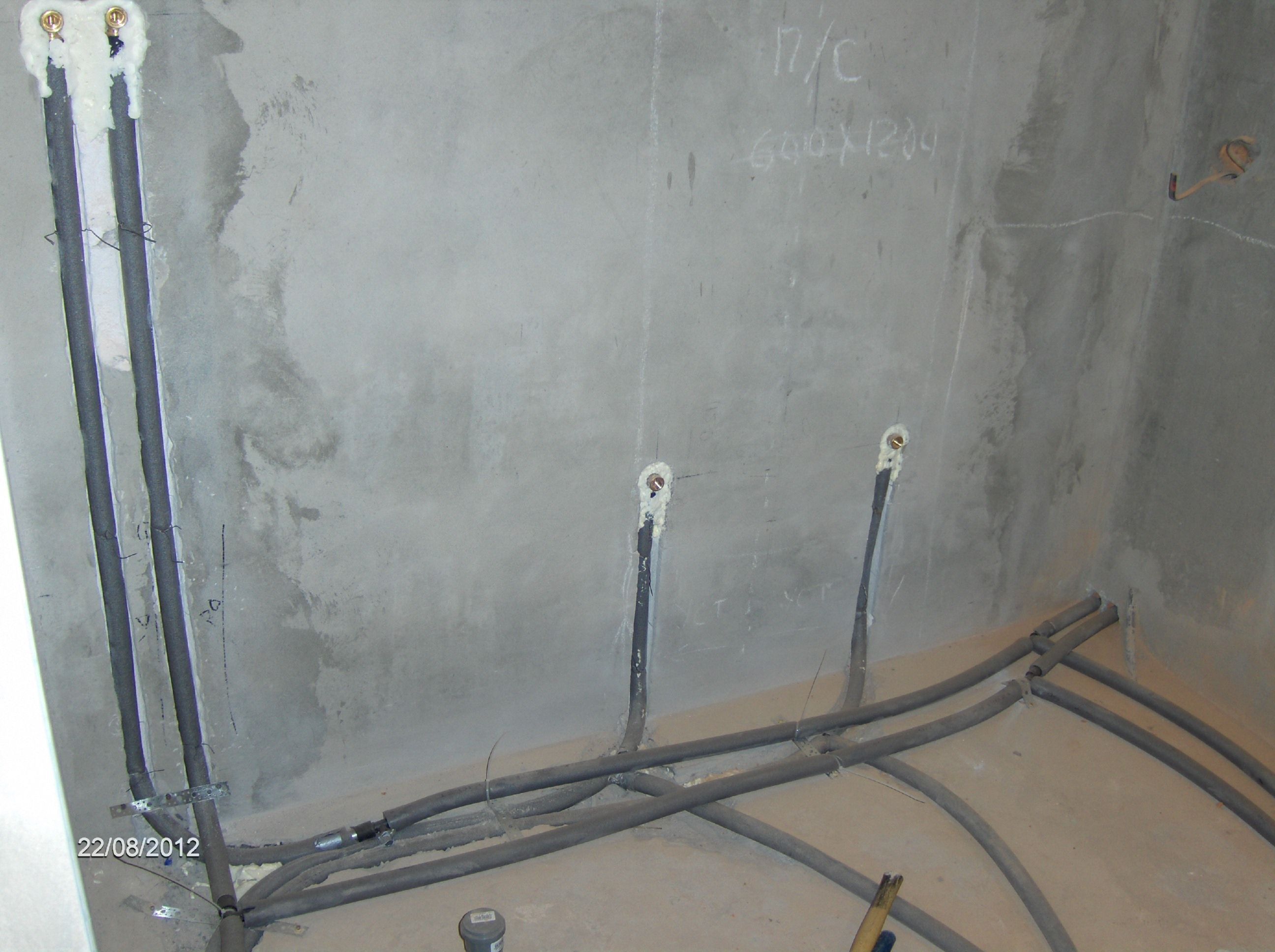

Igor_M Опубліковано: 7 листопада 2014 Автор Поділитись Опубліковано: 7 листопада 2014 Вот все вроде просто казалось... Захотелось мне в санузлах поставить вместо радиаторов полотенцесушители... Надо сказать, что я планировал не ограничиваться только "полотенцерадиатором" под окном... а еще в каждом санузле я хотел поставить еще и "нормальный" полотенцесушитель (такой же, о котором была история на предыдущей странице).;) И организовать через них рециркуляцию ГВС. Причем даже их расположение на стенах нарисовал...и с инсталлятором обсудил и согласовал схему подключения, в том числе и организацию байпассной линии с трехходовым шаровым краном...и все шло к тому... НО... в очередной выходной "генеральный критик" моих благих побуждений увидела мои "наскальные рисунки" и.... Меня убил наповал вопрос - зачем тебе ДВА полотенцесушителя???":shock: Я пытался было пояснить, что тот - для того, а вот этот - для этого...что "тот" греется от системы отопления, а "этот" - от ГВС, что нужна рециркуляция, что есть байпасс и т.д. и.т.п... Потом последовал обзвон разных знакомых и выяснилось, что большинство из них вообще не ставили в доме полотенцесушители в санузлах... В итоге дошло до того, что летом полотенца можно сушить и на улице... В-общем, осталось по одному... Ребята сказали, что нужно привезти полотенчик, чтоб размеры точно померить - где именно делать выводы для подключения? Я ринулся по салонам, магазинам на поиски. Как оказалось, практически никто из продаванов не владеет информацией о тепловой мощности... Пошарил в инете и нашел информацию по некоторым производителям (см. два вордовских файла). Потом вспомнмл про Термеко и посмотрел у них на сайте характеристики. Оказалось, что подходящая модель (Т3 - прилагается) имеет мощность 700Вт. Но это наверняка при режиме 90/70/20°С и в пересчете на 75/55/24°С значение будет примерно 400Вт, что немного не дотягивает до расчетных теплопотерь... но значит будем "догревать" теплым полом... Я купил сразу два и привез на объект. Оказалось, что нужны были только размеры...причем не цифры с сайта (они там все есть), а РЕАЛЬНЫЙ полотенчик...так оно надежнее...и я согласен с этим... И ТУТ ВОЗНИК ОЧЕРЕДНОЙ НЬЮАНС (т.е. новый "анс")... Дело в том, что инсталлятор решил объединить оба полотенчика (на 1-м и 2-м этажах) в одну ветку и подключить к коллектору 1-го этажа (который стоит между прочим в подвале...). Вот на фото 1 место подключения полотенчика на 1-м этаже. Там видны тройники, и трубы уходят налево... На фото 2 видно, как эти трубы уходят в вертикальную шахту... ...и на фото 3 видно, как из шахты эти трубы идут к месту подключения полотенцесушителя на втором этаже. И мне была поставлена задача найти и купить комплект для подключения с возможностью балансировки (чтоб при необходимости можно было бы "придавить" поток теплоносителя через полотенчик первого этажа). Думаю, что сделал он это не потому, что считал меня "разбирающимся в предмете", а чтоб я "пропал" на пару недель и не крутился у них каждый день под ногами...:D Отчасти им это удалось... но только отчасти... За последующие две недели сильно "пострадали" практически все поставщики запорной арматуры.......... Я перебрал, наверное, с десяток производителей. Наиболее подходящие "детали" представлены в ассортименте Herz, Heimeier, Giacomini, Danfoss. Идеально мне подходил комплект от последнего, причем как по дизайну, так и по цвету...и нашел схему подключения... Но даже в Представительстве отказали в поставке даже за полуторную цену... Очень хорошие (по функционалу) можно было подобрать комплекты от Heimeier, но дизайн там не выдерживал никакой критики...:bad: После того, как я подробно отрапортовал инсталлятору о проделанной работе, он философски подметил: "Игорь, давайте вернемся к этому вопросу после того, как вы облицуете санузлы плиткой и мы будем готовы к установке..." А ведь и правда... "время лечит"...Таблица теплоотдачи полотенцесушителей.docХарактеристики полотенцесушителей ЛЮКС.docDanfoss_RAX-set_подключение.pdf 2 Посилання на коментар Поділитися на інших сайтах More sharing options...

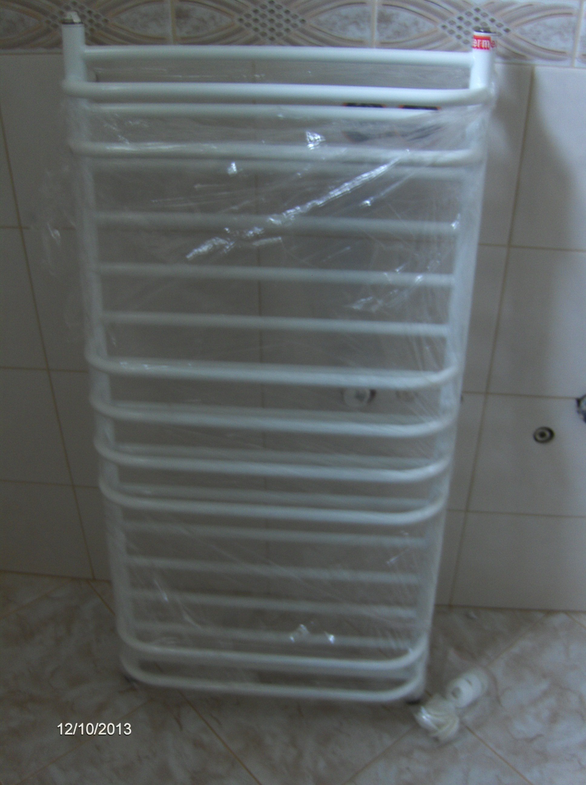

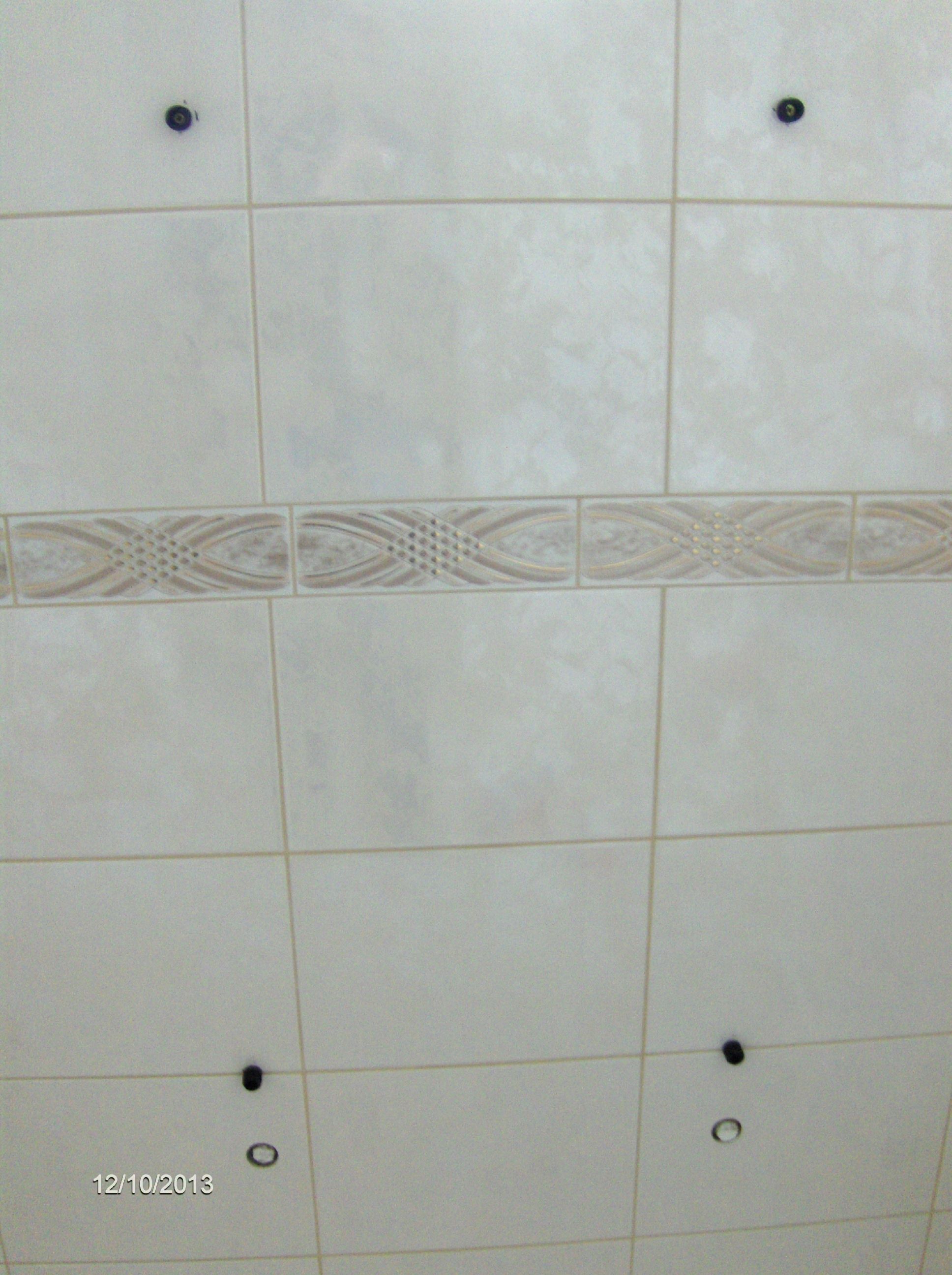

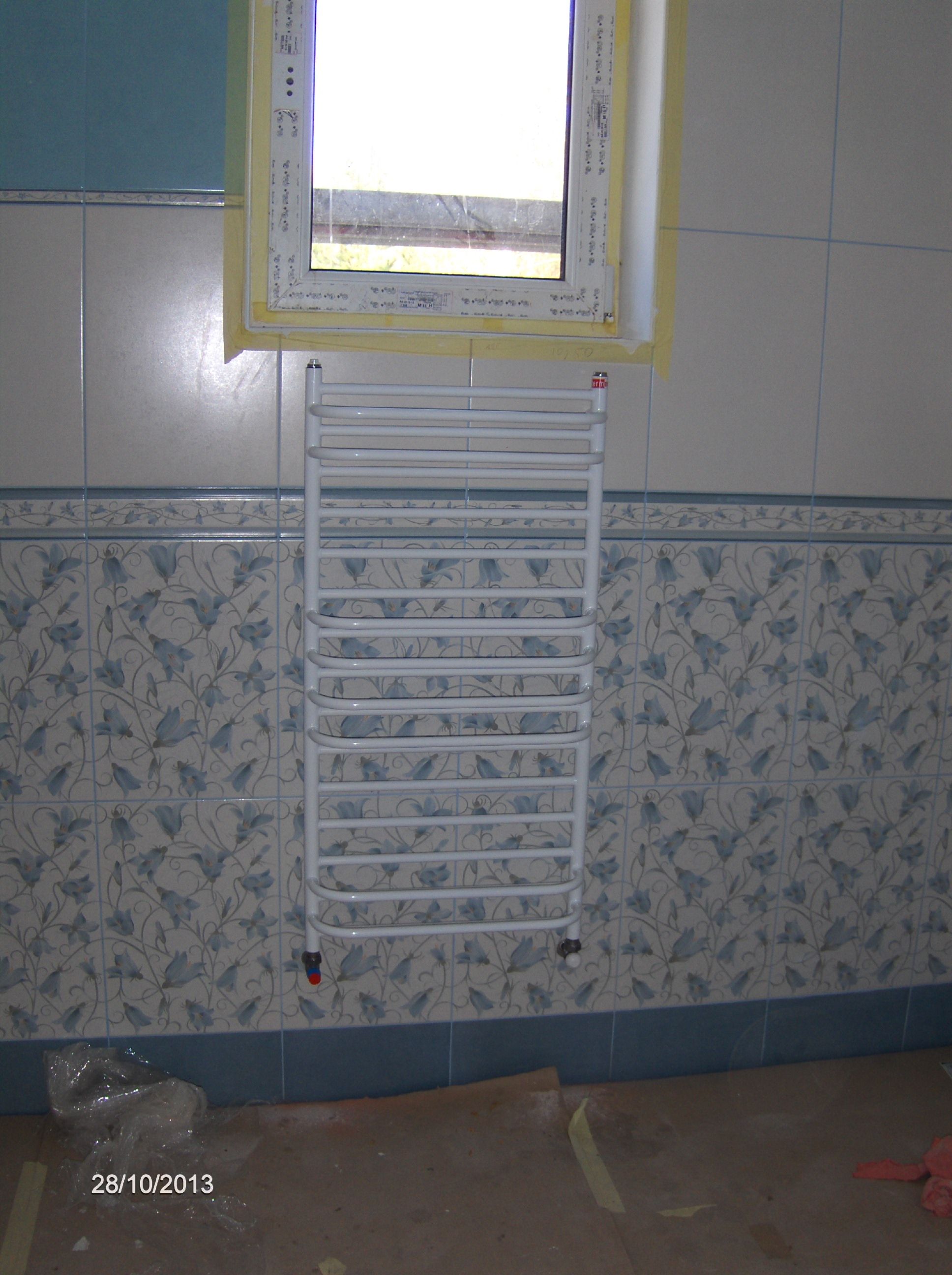

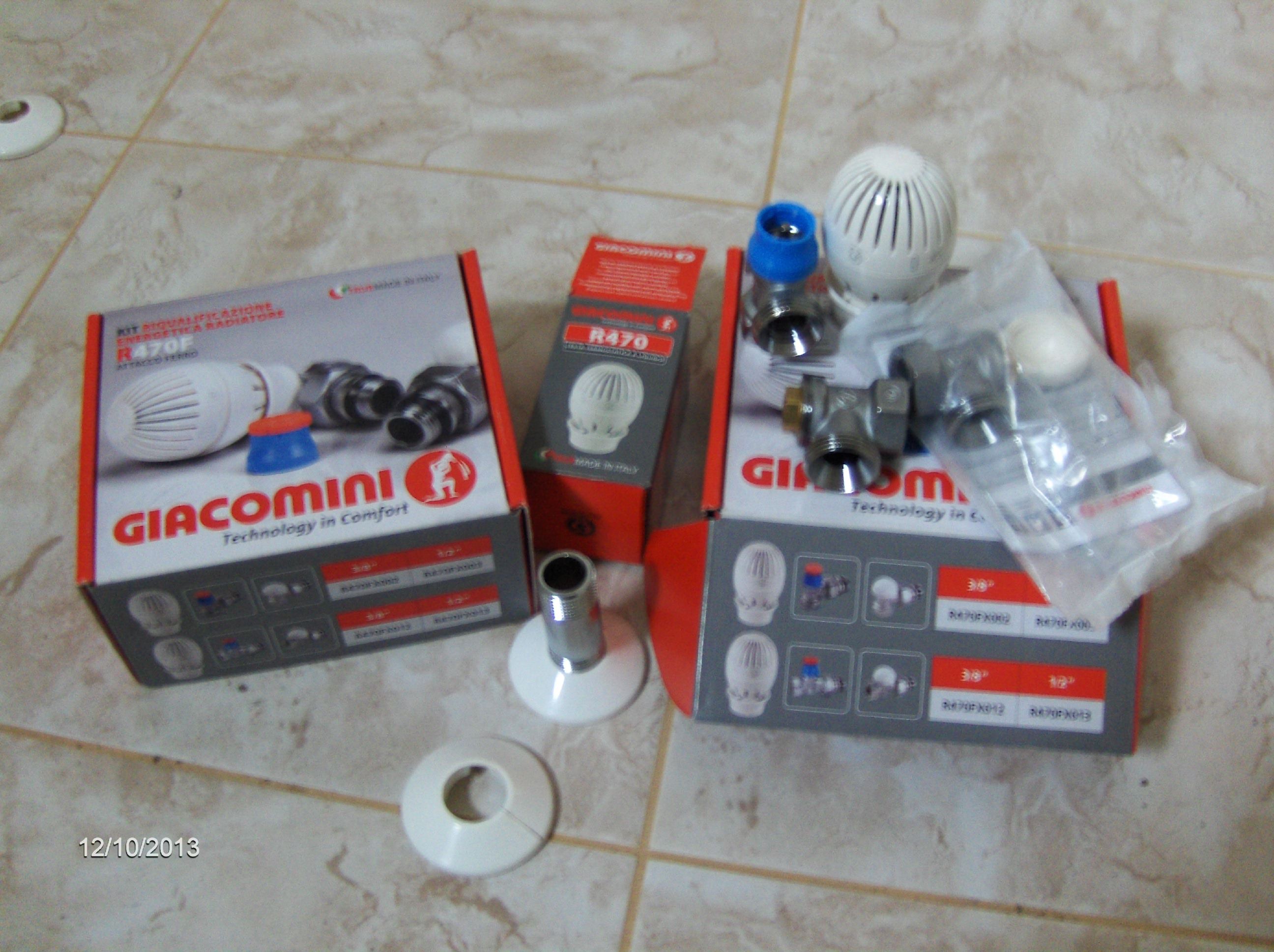

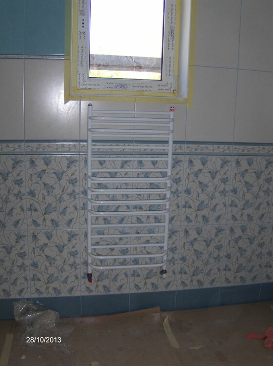

Igor_M Опубліковано: 10 листопада 2014 Автор Поділитись Опубліковано: 10 листопада 2014 Итак, санузлы облицованы и уже можно устанавливать полотенцесушители. Собственно полотенцесушители закуплены вот такие (фото 1). НО... за прошедшее время так и не удалось найти и закупить "подходящий" комплект для подключения (с балансировочным вентилем на выходе). Посоветовавшись с инсталлятором (и услышав традиционное "не заморачивайтесь":)), в итоге был приобретен комплект Giacomini R470F (надо сказать, что благодаря murav'е выделил для себя эту торговую марку). Комплект состоит из клапана на входе с термоголовкой и запорного вентиля на выходе (фото 2). Также на этот фото видно приобретенные "удлинители" и накладки. Надо сказать, что удлинители нашел с БОЛЬШИМ трудом, поскольку нужны были именно хромированные и определенного размера... С декоративными накладками вообще БЕДА - нашел их только в одном месте в Вишневом... От крепления, которое было у производителя полотенцесушителей, я отказался, поскольку при цене в $10 за комплект оно представляло из себя отрезок цилиндра из материала сомнительного качества с отверстием во оси... В квартире, когда я вешал эти полотенчики, то использовал медные заглушки ф15, но таких так и не смог нигде найти. В итоге купил пластиковые заглушки на трубы, в которых пришлось шлифонуть немного крышки по кругу, чтоб они входили вовнутрь "крепежной трубки" полотенцесушителя. Вот на фото 3 эти "фиксаторы" уже прикручены на место.;) Мы разметили посадочные места, просверслили отверстия, забили дюбеля...потом в крышке заглушки просверлили сквозное отверстие и привинтили их (фото 4). Потом поставили на место клапан и кран, одели полотенцесушитель на "крепеж" и закрутили снизу накидные гайки... И вот - вуаля... полотенчики заняли положенные им места (фото 5 и 6). Получилось как по мне просто именно так, как и задумано... 3 Посилання на коментар Поділитися на інших сайтах More sharing options...

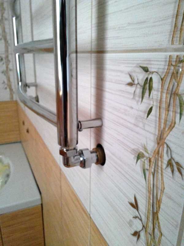

sov1178 Опубліковано: 11 листопада 2014 Поділитись Опубліковано: 11 листопада 2014 В квартире, когда я вешал эти полотенчики, то использовал медные заглушки ф15, но таких так и не смог нигде найти. В итоге купил пластиковые заглушки на трубы, в которых пришлось шлифонуть немного крышки по кругу, чтоб они входили вовнутрь "крепежной трубки" полотенцесушителя. Вот на фото 3 эти "фиксаторы" уже прикручены на место. Что-то я не понял в чем была необходимость так хитро крепить ПС? У меня на ПС крепления тоже уродские - там была предусмотрена здоровенная декоративная шайба, которая на мой взгляд портила всю картину. В итоге просто просверлил аккуратно отверстия для крепления (Ф5мм) и закрепил все без этих уродских шайб (может правда у Вас какие-то более хитрые крепления у ПС были). Если интересно могу вечером фотки показать. Посилання на коментар Поділитися на інших сайтах More sharing options...

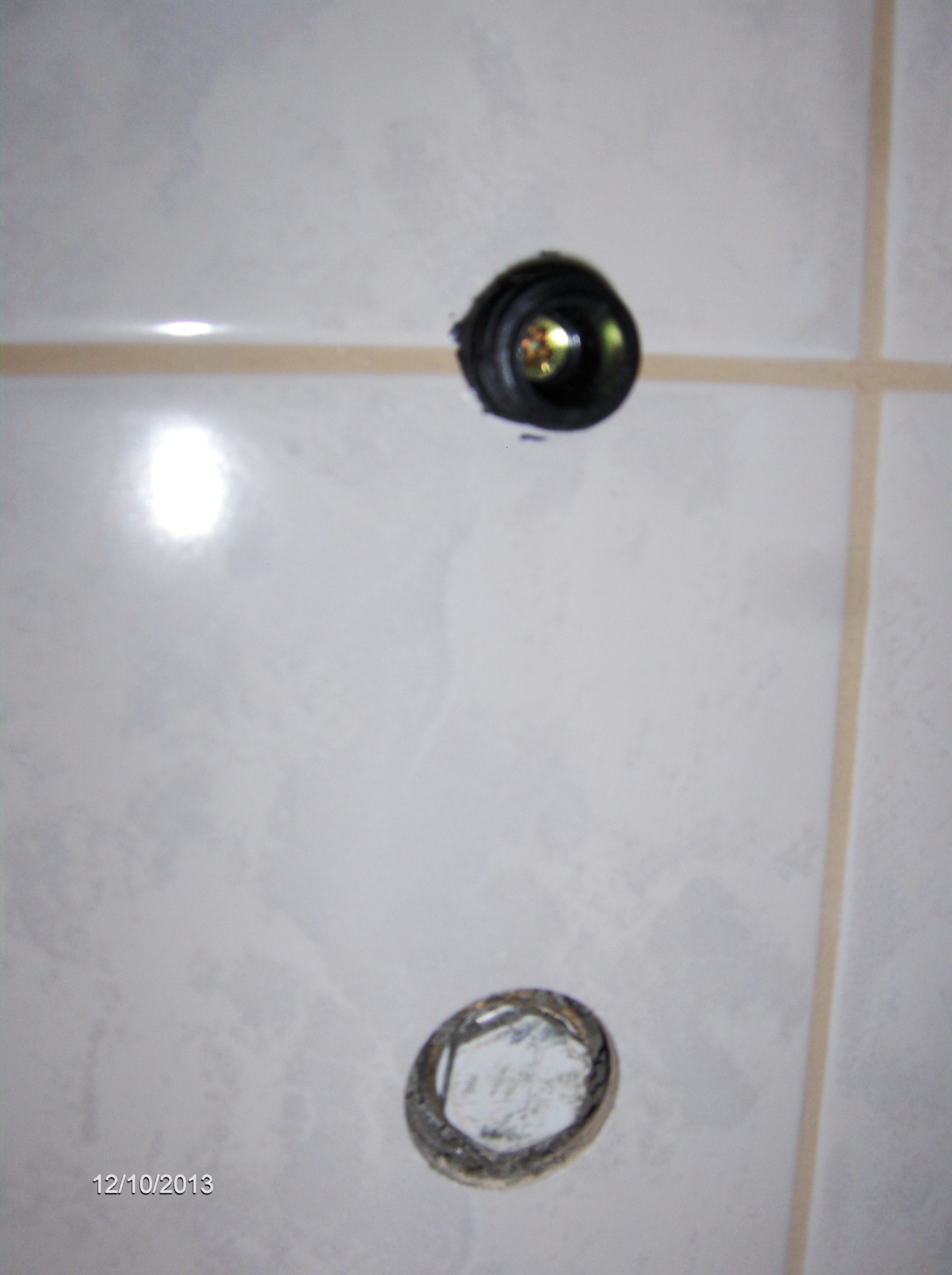

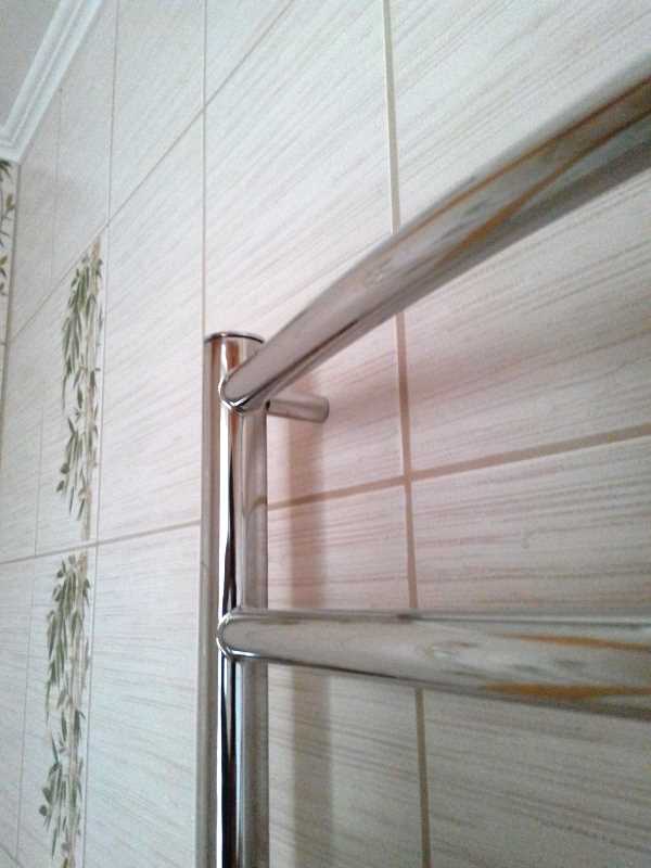

Igor_M Опубліковано: 11 листопада 2014 Автор Поділитись Опубліковано: 11 листопада 2014 Что-то я не понял в чем была необходимость так хитро крепить ПС? У меня на ПС крепления тоже уродские - там была предусмотрена здоровенная декоративная шайба, которая на мой взгляд портила всю картину. В итоге просто просверлил аккуратно отверстия для крепления (Ф5мм) и закрепил все без этих уродских шайб (может правда у Вас какие-то более хитрые крепления у ПС были). Если интересно могу вечером фотки показать. Вы выкладывайте фотки может кому и пригодится. Потому как я не понял про отверстия 5мм... это где? А шайба с отверстиями на "тарелке", при помощи которых она крепится к сткек? А потом туда "вставляются" крепежные трубки полотенцксушителя? Я правильно понял? Посилання на коментар Поділитися на інших сайтах More sharing options...

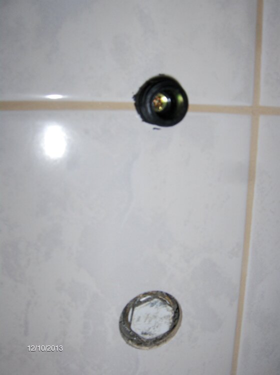

sov1178 Опубліковано: 11 листопада 2014 Поділитись Опубліковано: 11 листопада 2014 Я правильно понял? Как говорится, лучше один раз увидеть: Потому как я не понял про отверстия 5мм... это где? В плитке А шайба с отверстиями на "тарелке", при помощи которых она крепится к сткек? А шайбы выкинул P.S. На фото не окончательный вариант - подключения не пакованы, т.к. пока не нашел подходящих штучек, чтобы закрыть места подключения. Кстати, как они называются? Посилання на коментар Поділитися на інших сайтах More sharing options...
Igor_M Опубліковано: 11 листопада 2014 Автор Поділитись Опубліковано: 11 листопада 2014 В плитке Я все равно не понял... Ну просверлили в плитке отверстия диаметром 5мм и.......? А шайбы выкинул Судя по всему у вас модель Классик - mario.ua/catalog/vodniy-polotencesushiteli/klassik/. На фото видны эти "шайбы"... вроде не сильно и уродские на вид... P.S. На фото не окончательный вариант - подключения не пакованы, т.к. пока не нашел подходящих штучек, чтобы закрыть места подключения. Кстати, как они называются? Называют кто как - то "чашечки", то "розетки", то "тарелки"... а то и "шайбы"...:D Если вы это имеете ввиду: ...они также бывают не совсем плоские, а такие на вид "конусообразные"...типа таких ...думаю это подойдет, чтобы закрыть часть трубки... ...и на трубки полотенцесушителя тоже можно одеть такого же типа "шайбы", только поменьше... Если уже все запаковано, то применяют разъемные типа таких ...как по мне, то полный ацтой...:bad: ...уж лучше перепаковать... ХОТЯ... я у себя буду использовать "полуразъемные" белые, типа таких: ...причем они будут и на выводах подключения (у меня там 1/2" подключение), и в месте примыкания крепежных трубок к стене. К сожалению, по белым вариантов не много, так что я изначально смирился с таким "дизайном"... У вас же (хромированные) выбор куда богаче... Причем в любом магазине, начиная от Эпицентра и заканчивая лотошником на Юности... Кто ищет, тот всегда найдет! 1 Посилання на коментар Поділитися на інших сайтах More sharing options...
sov1178 Опубліковано: 11 листопада 2014 Поділитись Опубліковано: 11 листопада 2014 Ну просверлили в плитке отверстия диаметром 5мм и.......? И все - на стену крепятся саморезами трубчатые крепления из комплекта ПС, а к ним крепится ПС. Я просто не понял с чем была у Вас связана необходимость что-то изобретать? Единственное, что пришло в голову - в плитке были сделаны большие отверстия и их нужно было прикрыть (именно для этого наверное в комплекте шли те "уродские" шайбы). ...думаю это подойдет, чтобы закрыть часть трубки... Да как раз такие и нужно будет, только на 1/2". Посилання на коментар Поділитися на інших сайтах More sharing options...
Сергей_84 Опубліковано: 12 листопада 2014 Поділитись Опубліковано: 12 листопада 2014 И все - на стену крепятся саморезами трубчатые крепления из комплекта ПС, а к ним крепится ПС. Я просто не понял с чем была у Вас связана необходимость что-то изобретать? Единственное, что пришло в голову - в плитке были сделаны большие отверстия и их нужно было прикрыть (именно для этого наверное в комплекте шли те "уродские" шайбы). Да как раз такие и нужно будет, только на 1/2". вот здесь можно выбрать....правда цены там не по нынешнему курсу. 2 Посилання на коментар Поділитися на інших сайтах More sharing options...
