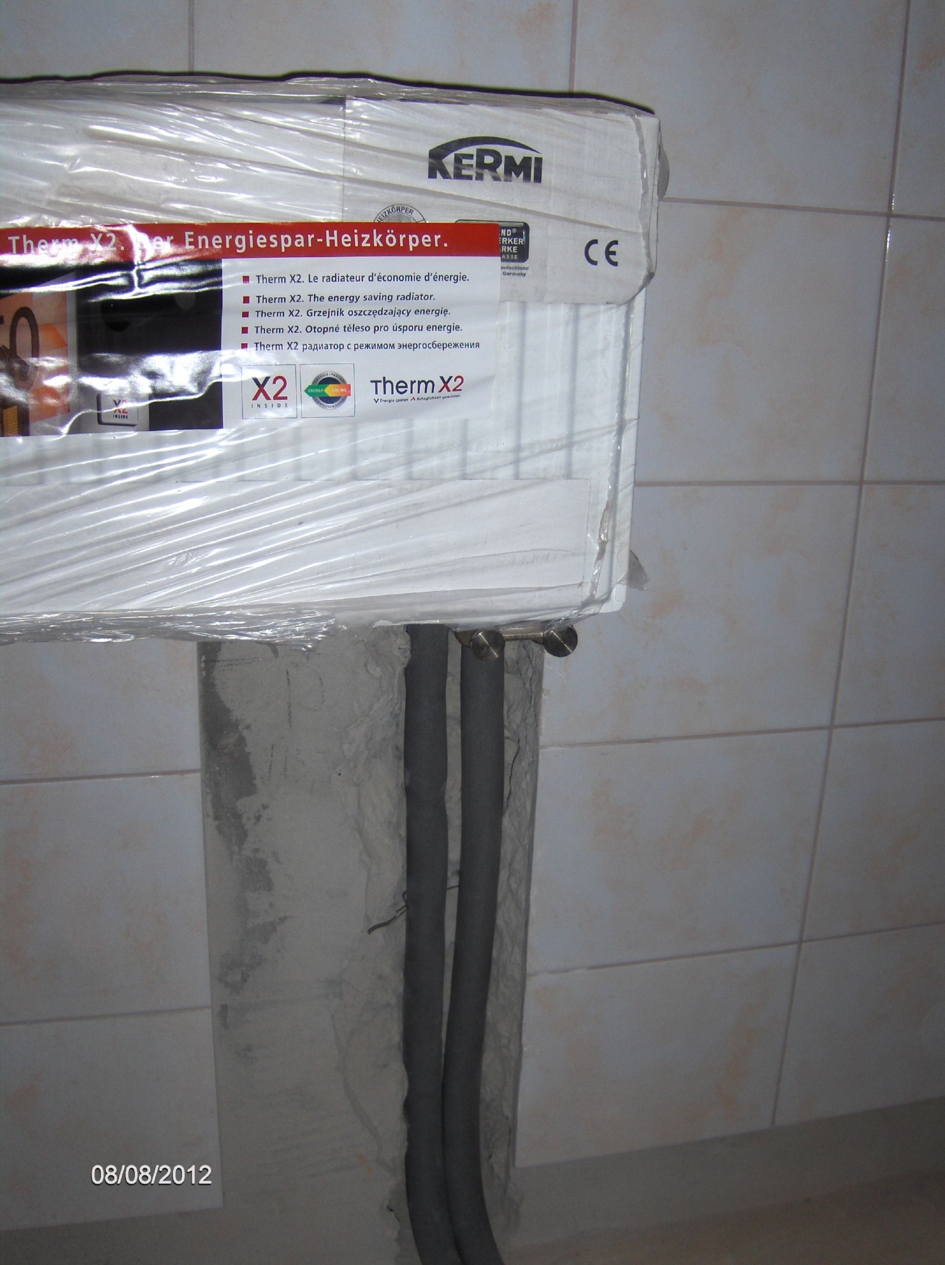

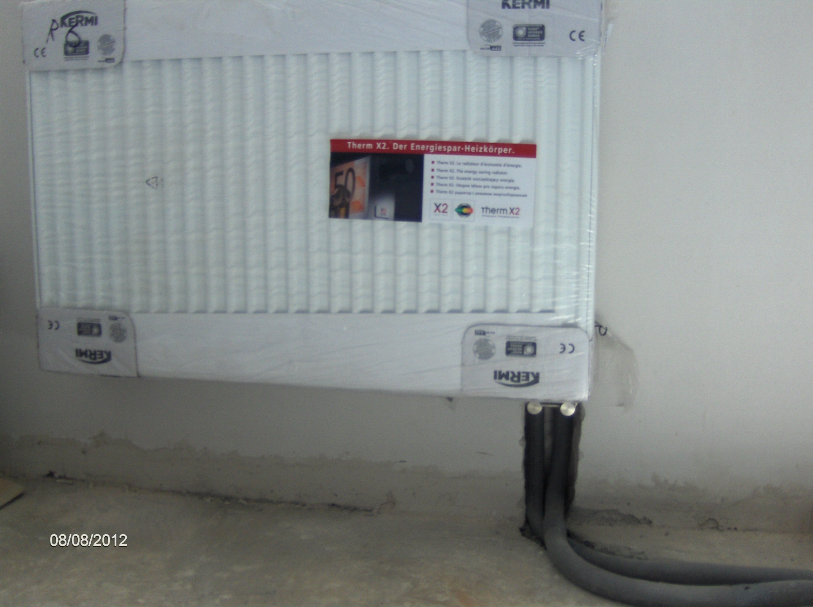

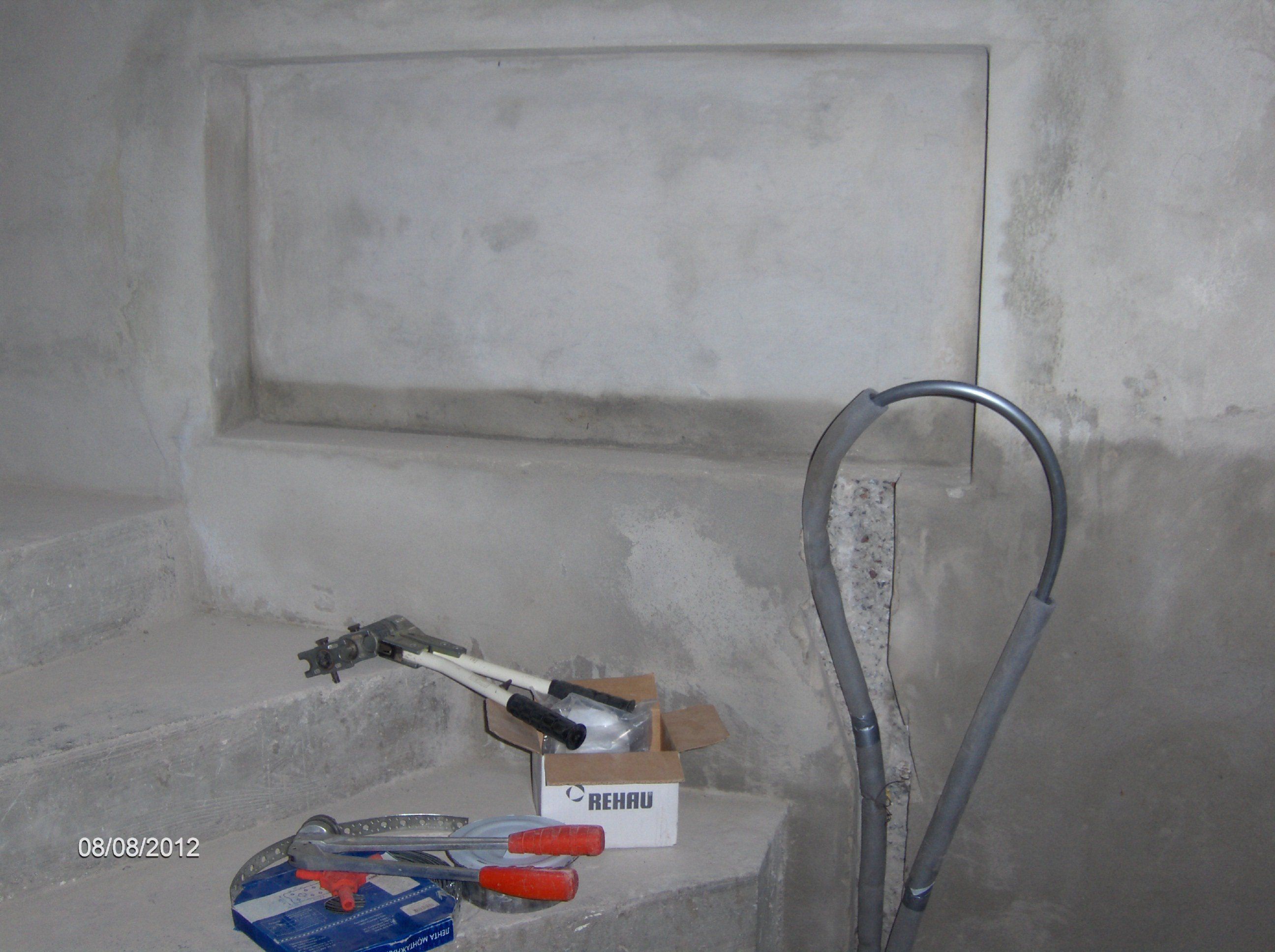

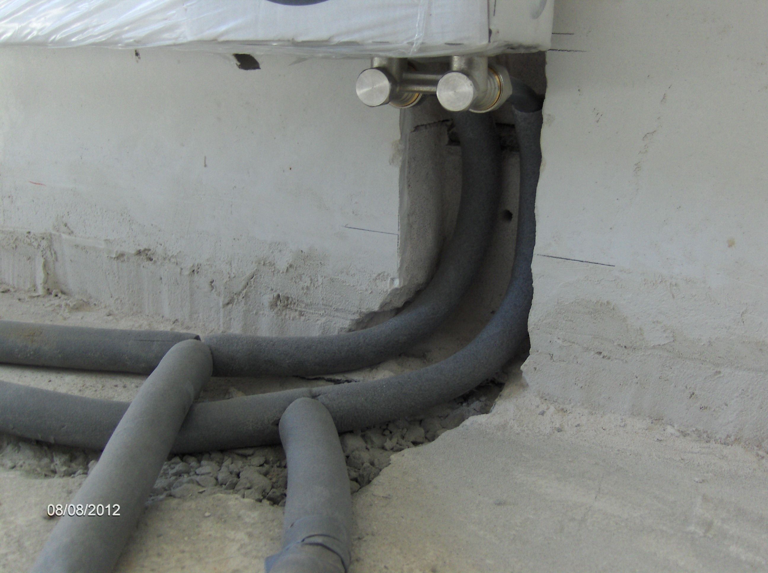

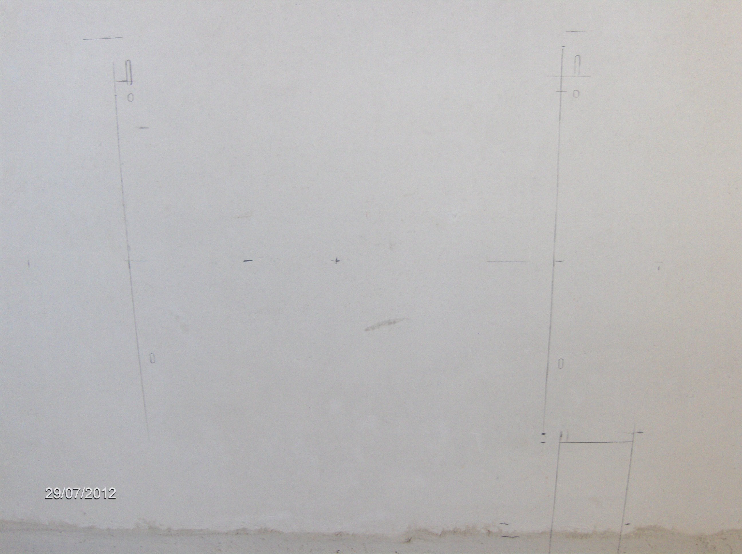

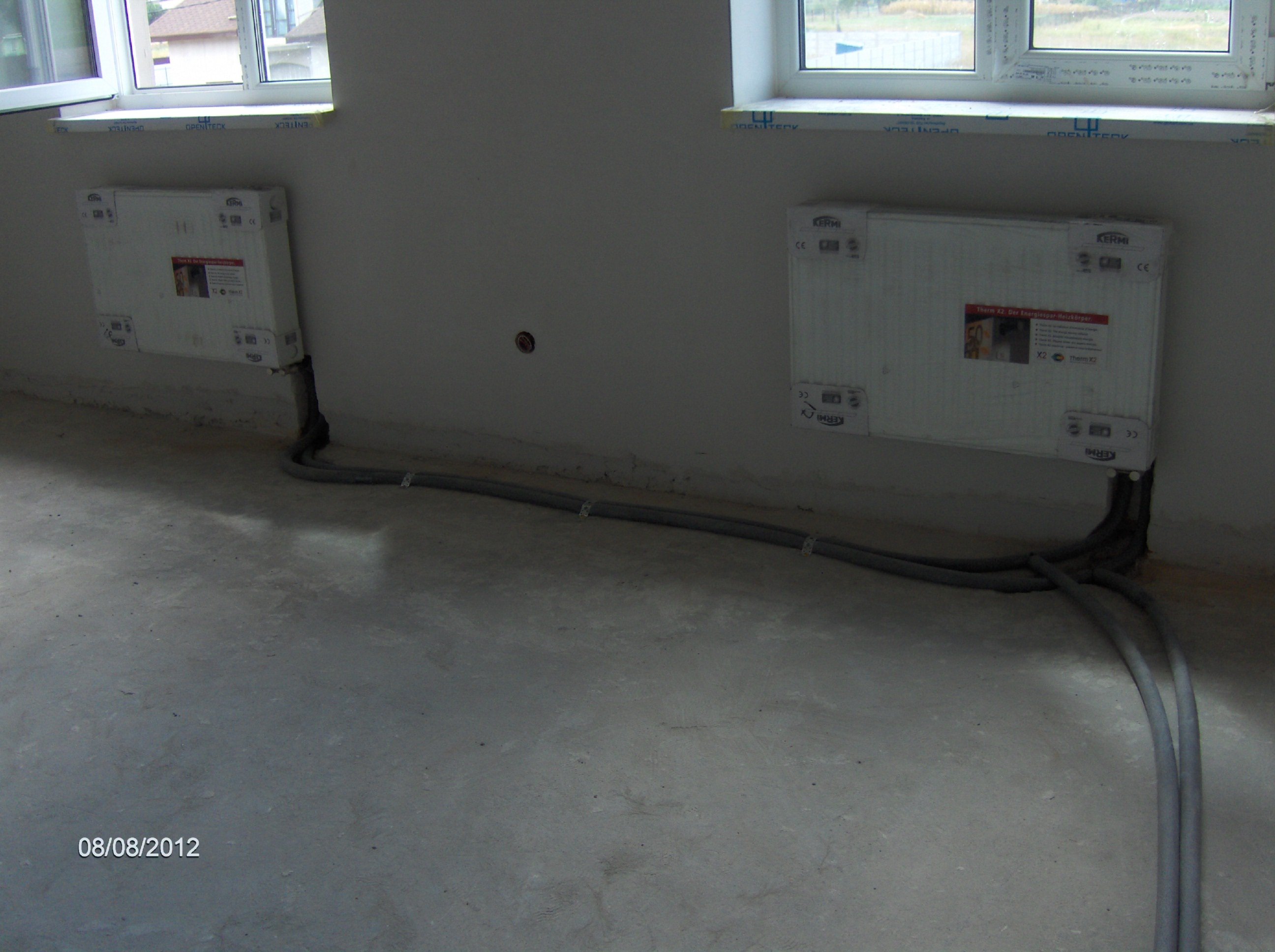

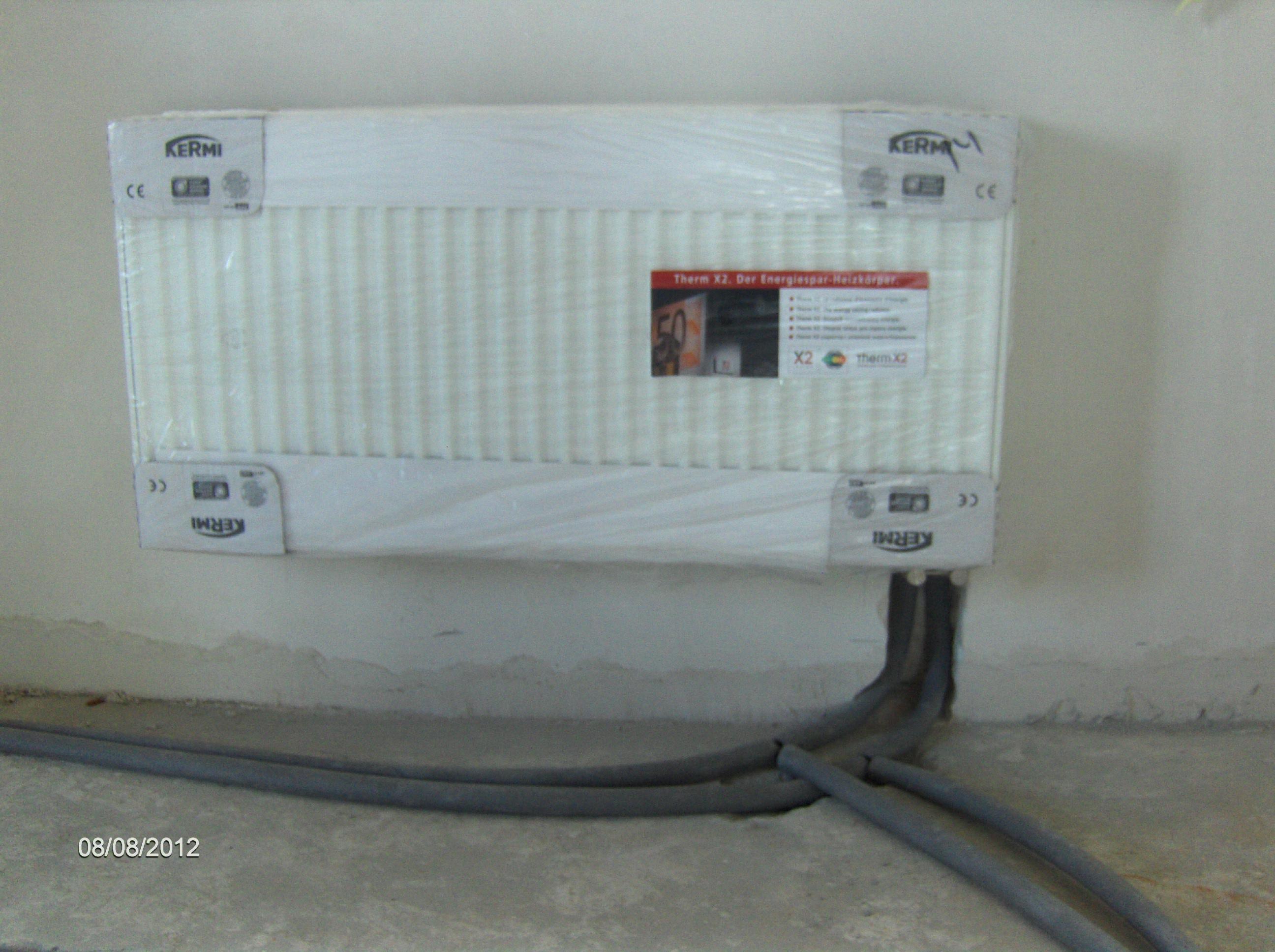

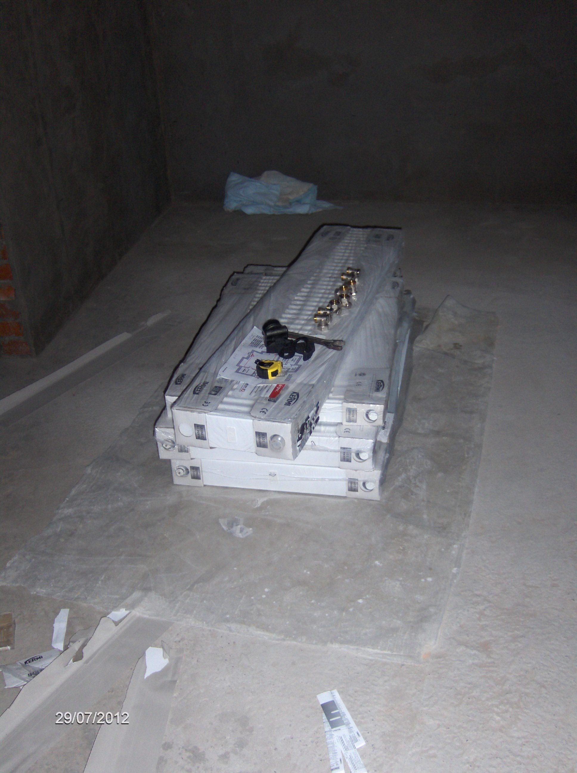

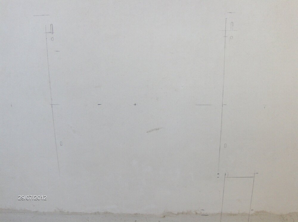

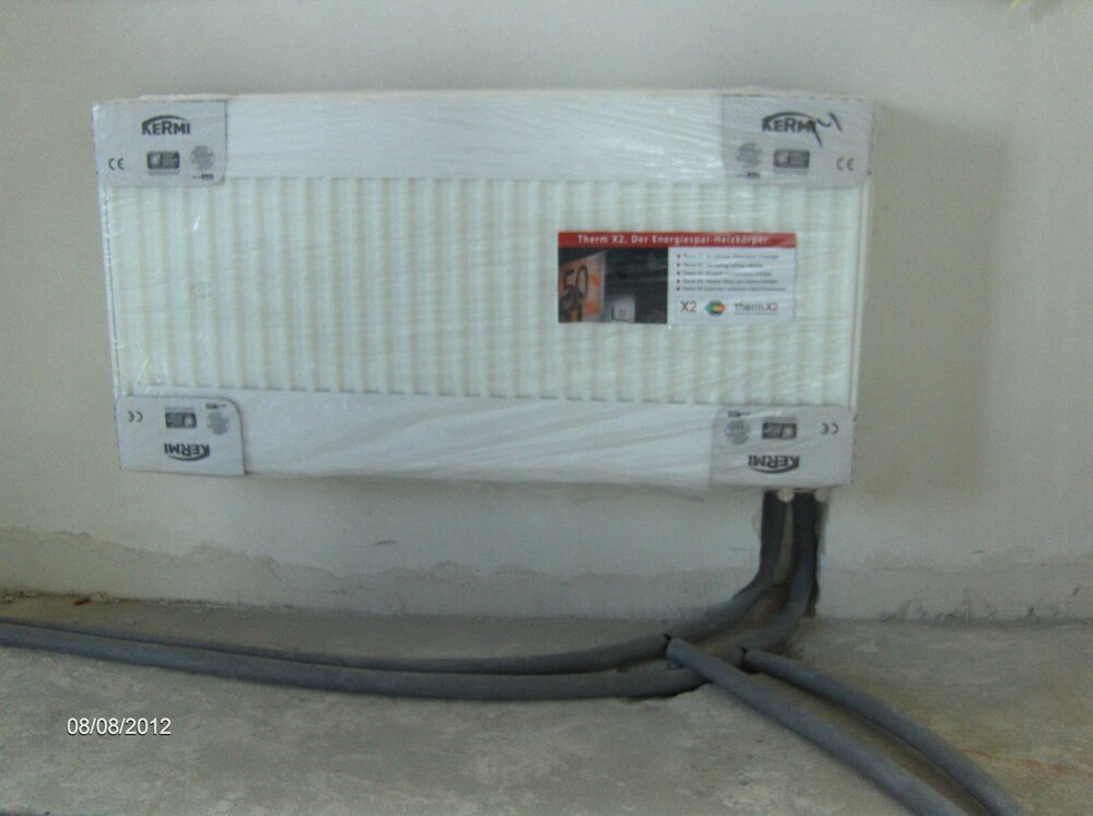

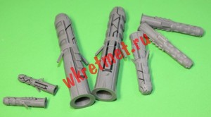

Igor_M Опубліковано: 24 жовтня 2014 Автор Поділитись Опубліковано: 24 жовтня 2014 Приступили к монтажу. Начинаем...с конца, т.е. с установки радиаторов. Ребята сделали разметку (фото 1) и тут я сдуру () спросил: "А какой крепеж вы будете использовать?". Когда узнал, что это пластиковые дюбеля, то очень удивился... Я же "начитанный" типа и знаю, что есть специальный крепеж для газобетона - это и турбовинты, и дюбеля специальные латунные типа "елочка"... Когда я услышал привычное "всигда так робылы", то попросил их начать с подвала - там стены бетонные и дюбеля такие вполне подходящие. В-общем, перенесли нужные радиаторы в подвал и сложили их на пол прямо. Когда я сказал что-то типа "Ну вы хоть бы постелили что-нибудь...", то они постелили... полиэтиленовую пленку... - см. фото 2. Ну ребята начали с подвала,... а я сам поехал покупать типа "правильный крепеж"... В котельной попросил ребят присоединить трубку к лейке ревизии (фото 3). Кстати не могу понять - есть все-таки какой-то конденсат или нет? Котел у меня "атмосферник" и я как-то не замечал, чтоб что-то "капало"... На фото 4 - радиатор в котельной. Я специально оставил там необлицованный участок (вот видно на фото 5 три плитки не положенные), но парни и при этом умудрились "покоцать" плитки по правую сторону штробы. Оно конечно фигня, но видно... было первое время...;) Потом когда там понавешивали всего, то даже и думать об этом забыл...:D 2 Посилання на коментар Поділитися на інших сайтах More sharing options...

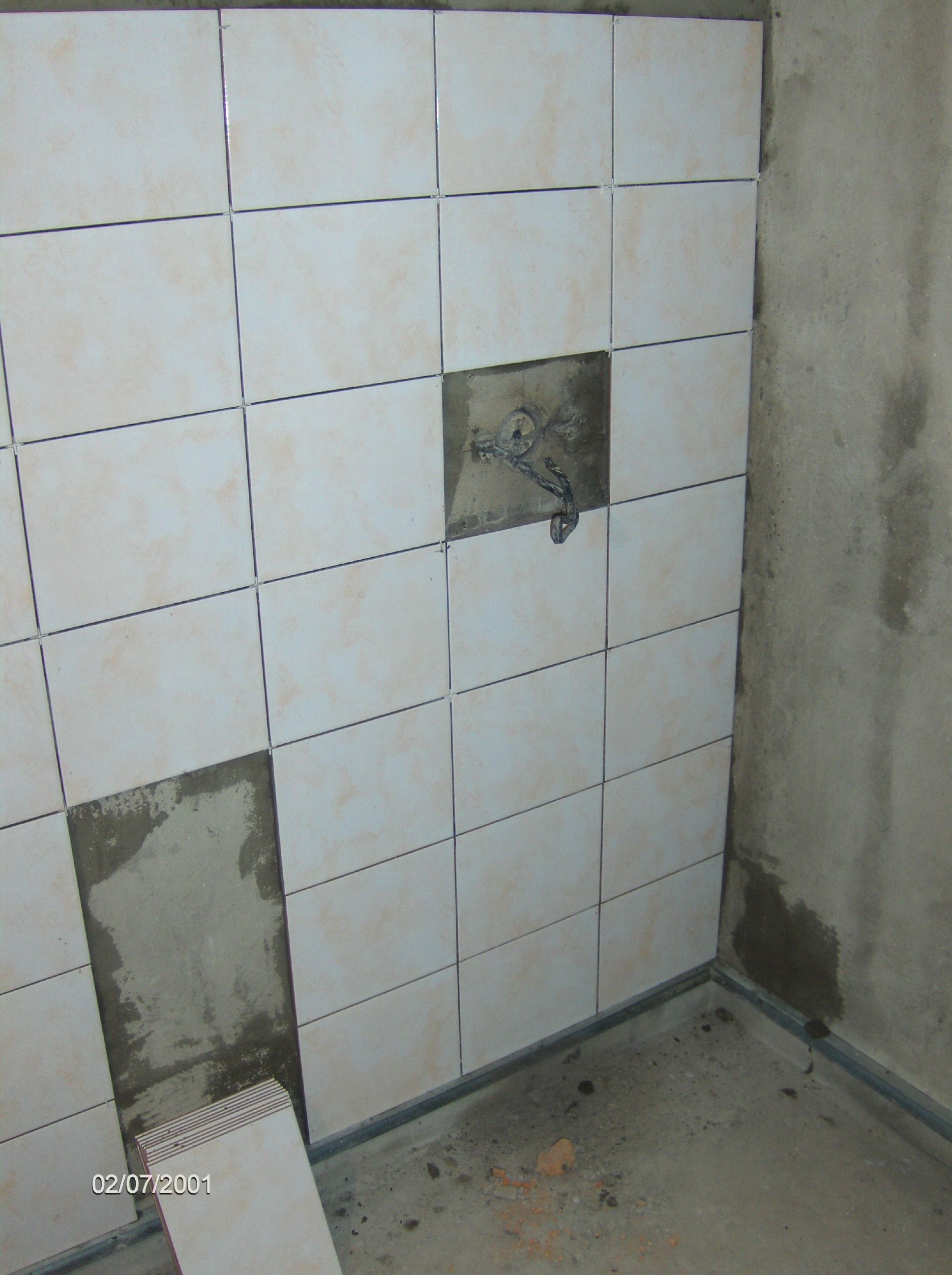

StNick Опубліковано: 27 жовтня 2014 Поділитись Опубліковано: 27 жовтня 2014 А в каком году происходил этот монтаж? (последняя фото 2001 года) Посилання на коментар Поділитися на інших сайтах More sharing options...
Igor_M Опубліковано: 27 жовтня 2014 Автор Поділитись Опубліковано: 27 жовтня 2014 А в каком году происходил этот монтаж? (последняя фото 2001 года) Монтаж происходил в 2012 году... Это - глюк телефона... Я заметил это только через некоторое время, поэтому датировал фото приблизительно (в названии файла стоит дата)) ........................................ Вообще-то сам по себе процесс "растягивания труб" и установки радиаторов гораздо менее увлекательное занятие, чем подготовка... Кстати о крепеже. В-общем, накупил я по паре комплектов "специального" крепежа и привез ребятам для проведения "следственного эксперимента". Взяли кусок газобетона и закрепили на нем три пластины - одну при помощи дюбеля-елочки, вторую - при помощи турбовинта и третью - на пластиковый дюбель из их "арсенала". Потом один из монтажников (дюжий такой дядька) пробовал отрывать эти пластины... Практика показала, что ребята оказались правы... С тех пор я для крепления в газобетоне применяю исключительно крепеж Wkret-Met (в том числе и для наружного крепления утеплителя)... Начали со второго этажа. На фото - Спальня №3 (планы здесь - www.stroimdom.com.ua/forum/showpost.php?p=3165341&postcount=3780). У меня первоначально идея была провести трубы от коллектора по середине между радиаторами (они одинаковой мощности), а потом "разветвить" в обе стороны, чтоб было типа одинаковое "плечо". Но инсталлятор сказал, что это совершенно ни к чему. Также у меня была еще робкая попытка по-другому сделать ответвление к первому радиатору. Т.е. проложить трубы вдоль этого радиатора, а возле него сделать "врезку" тройниками (). Однако и здесь инсталлятор сказал, что считает более правильным (или просто правильным, я уже не помню) сделать в этом месте Т-образное разветвление. Правда, при этом он пояснил, что в такой ситуации будет примерно одинаковое сопротивление. А когда он напомнил мне про тот вариант, который я хотел ранее (там получалось именно так), то тут все и сложилось...:D К тому же я вспомнил, как в теме "...от и до..." пытался выяснить - как правильно распределять разные линии и как (кажется Korni...) последовательно "подводил" меня к правильной мысли... и все сомнения отпали сразу же. Вот на фото 3 крупным планом виден этот узел. На фото 4 видно, как трубы делают фигуру "нога за ногу". Но тут я уже сам догадался, что так оно и должно быть, потому как "подача- слева, обратка - справа". Это железное правило (для нижнего подключения), которое я запомнил... кстати то же касается и подключения смесителей (хотя такой мой вопрос вызвал массу споров и насмешек на форуме...). На фото 5 - оставили петлю, поскольку этот радиатор оказался "неходовым" и пришлось его месяц ждать... 3 Посилання на коментар Поділитися на інших сайтах More sharing options...
InSAn Опубліковано: 28 жовтня 2014 Поділитись Опубліковано: 28 жовтня 2014 Практика показала, что ребята оказались правы... С тех пор я для крепления в газобетоне применяю исключительно крепеж Wkret-Met А какой именно? У них много разных... Посилання на коментар Поділитися на інших сайтах More sharing options...
Igor_M Опубліковано: 28 жовтня 2014 Автор Поділитись Опубліковано: 28 жовтня 2014 (змінено) А какой именно? У них много разных... ...практически на все случаи жизни...;) В данном случае использовался KNX Распорный дюбель (нейлон) вот такого вида: . Вообще если мне нужно что-то прикрепить нормально, да еще и в приличном количестве, то я ищу по Каталогу. Там очень все хорошо структурировано, да еще и с картинками и с примерами применения для конкретных материалов и в конкретных случаях... Польский язык достаточно понятен, чтоб разобраться что к чему... Вот этот дюбель там на 9-й стр. www.wkret-met.com.pl/katalog/#9/z поз. 57. Для тех, кто не ищет нелегких путей, могу порекомендовать походить по (ссылка устарела)... Ну и потом беру у официальных продавцов. Надо отметить, что в последнее время в Эпицентре (и не только) появилась масса "аналогов", начиная с Expert'а и заканчивая полным no-name... Разница в стоимости вначале была значительной, теперь практически "подровнялись"... чего нельзя сказать о качестве...:bad: НО... когда нужно чего-то немного, то приходится покупать "дублеров", поскольку официальные поставщики Wkret-Met торгуют, как правило, упаковками... Ну и на рынках можно найти "настоящий" Wkret-Met, правда, по двойной цене... Змінено 28 жовтня 2014 користувачем Igor_M 1 Посилання на коментар Поділитися на інших сайтах More sharing options...

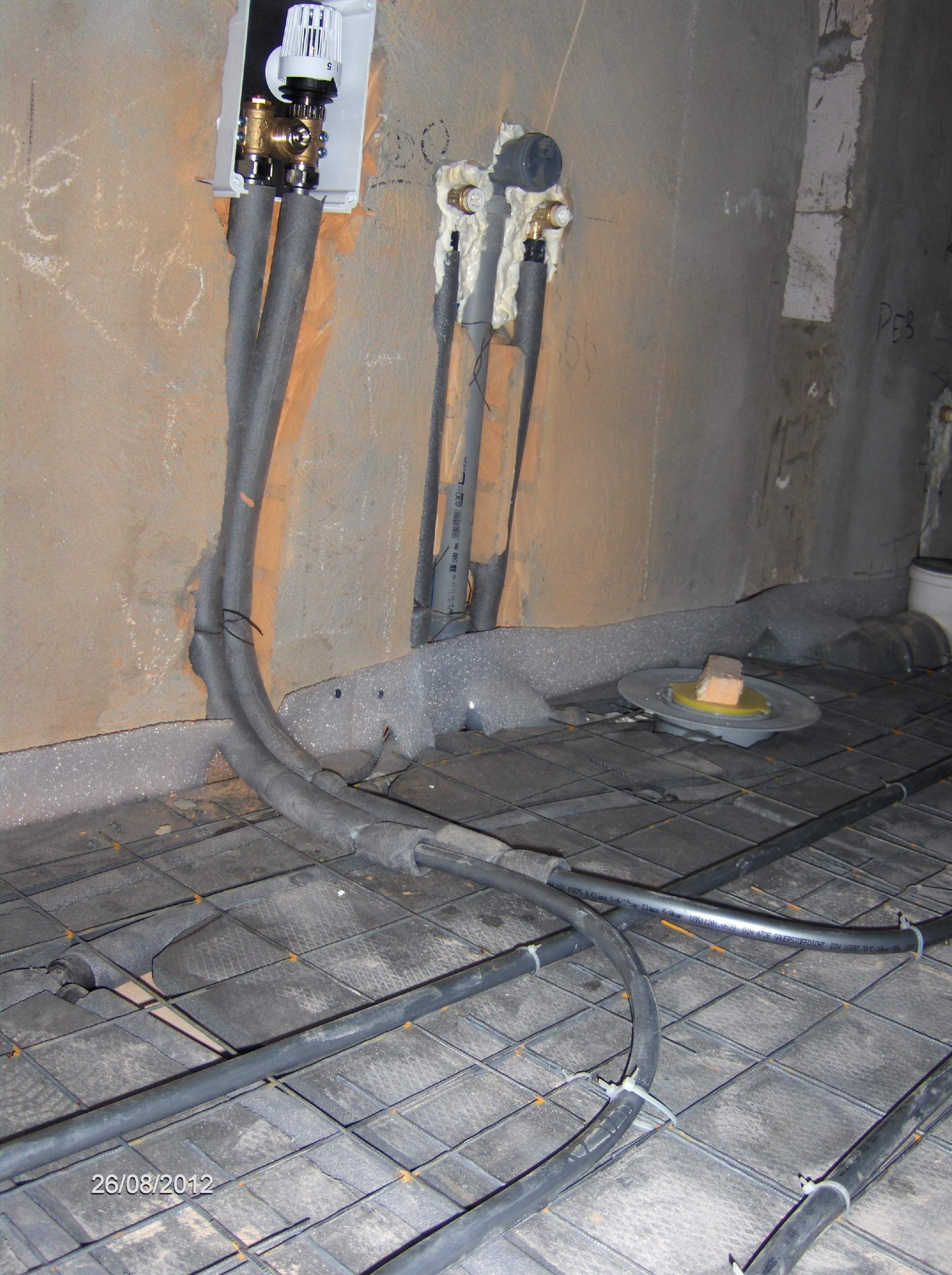

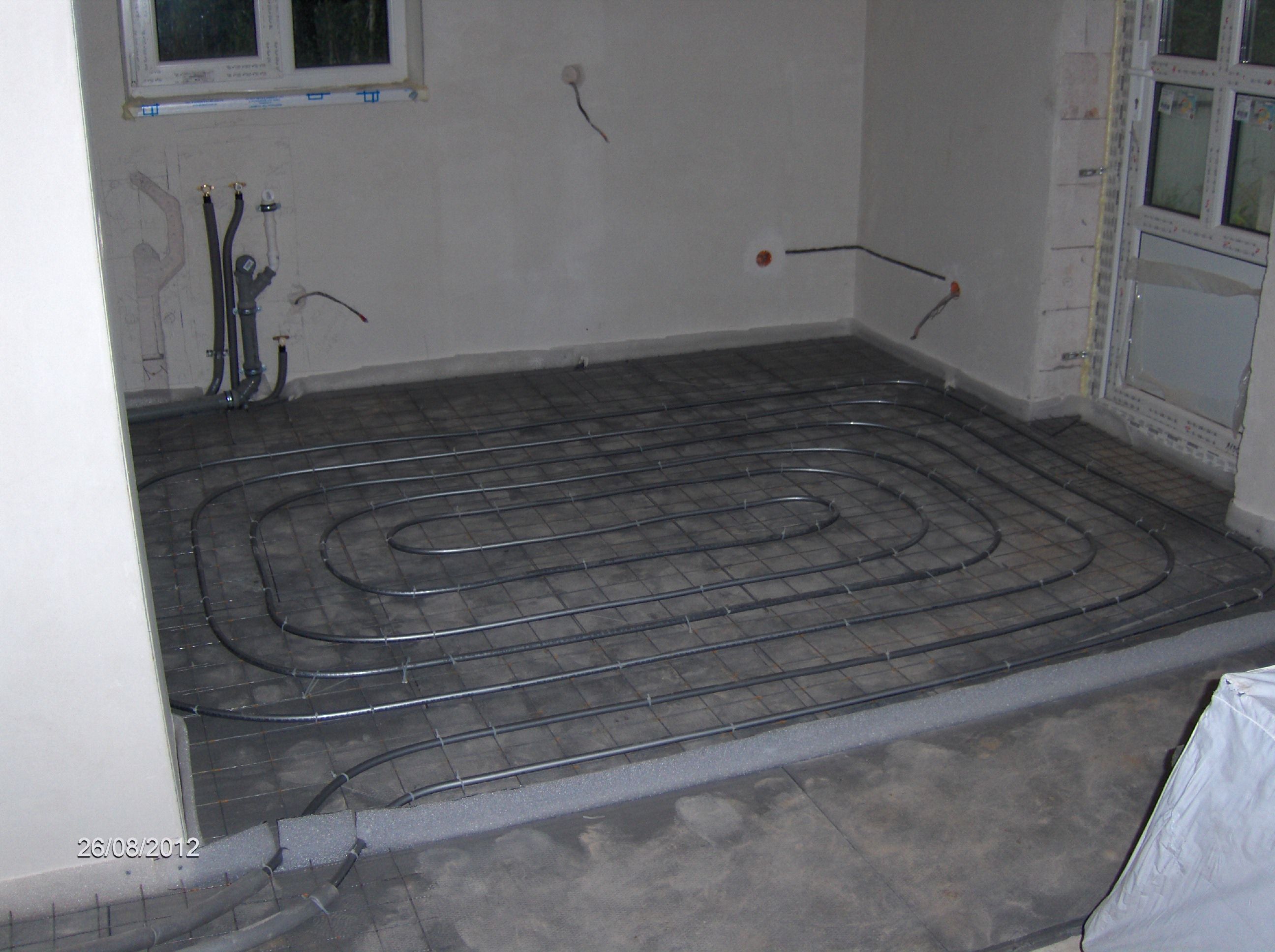

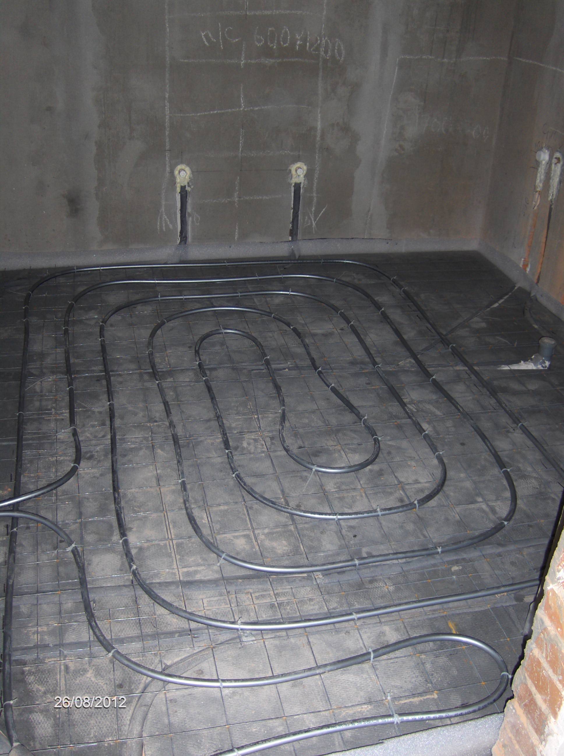

Igor_M Опубліковано: 28 жовтня 2014 Автор Поділитись Опубліковано: 28 жовтня 2014 Про "теплые полы" в своей интерпретации уже написал достаточно...;) На фото ниже - собственно реализация. Шаг - 150мм, чисто для комфорта. Фото 1 - кухня. Как видите, "технология" самая что ни на есть народная - внизу обычный ЭППС 30мм (а не фольгированный, как "советуют" многие), поверх - обычная сетка с ячейкой 100мм. Сетка выполняет не функцию "армирования" стяжки, а просто технологическая - для крепления трубы обычными пластиковыми стяжками. Укладывать с шагом 150 очень удобно - полторы ячейки легко определить даже "невооруженным взглядом". До двух стен не доходит на 700мм - там будут тумбочки кухонные. На заднем плане - наружная стенка с окном. Вот как раз под ним радиатор и не получится поставить... Также есть еще дверь на террасу - тоже дополнительный источник теплопотерь и "холодопритока".:D Наверное, правильным было бы поставить там напольный конвектор (и многие так и делают), но я не стал этого делать. Кстати просил ребят "завернуть" трубу поближе к двери и сделать там даже пару "полос" (с шагом 100мм), но монтажники отговорили, мотивируя тем, что там будет тогда резкий перепад температур и это нехорошо (по-моему даже говорили выпадении конденсата в этом месте...). По границе ТП - не ТП (т.е. пол столовой, которая в глубине находится), проложил специально деформационную ленту (как впрочем и по всему периметру стен). С ней потом были приключения............... На фото 2 - санузел первого этажа. Та же схема укладки. От правой стенки отступаем 30см - там будут тумбочки. "Кривизна" в левом углу вызвана тем, что там будет душевая кабинка и под ней нет особой необходимости в ТП. Правда, в некоторых материалах читал, что наоборот хорошо бы туда провести, чтоб поддон был постоянно "теплым"... Я же решил так. На этом же фото на дальней стенке видно выводы для подключения полотенцесушителя. Трубы проведены в слое ЭППС в утеплителе (это хорошо видно на фото. На фото 3 - узел подключения теплого пола к регулятору. Присмотрелся я и увидел, что одна из труб немного "задрана" вверх. Вот это лучше видно на фото 4. Ну мне показалось это не совсем правильным... в голову даже полезли мысли не только о том, что при заливке она может еще выше "вылезти", но я даже додумался до того, что вот в этом "поднятии" может скопиться воздух и создать если не "пробку", то все же некоторое препятствие для нормальной циркуляции теплоносителя ()... В-общем, попросил ребят и они "притянули" эту трубу к сетке... И наверное, чтобы сделать мне приятное, прихватили через каждые 10см... Ну теперь уж точно будет держаться КАПИТАЛЬНО!!! 5 Посилання на коментар Поділитися на інших сайтах More sharing options...

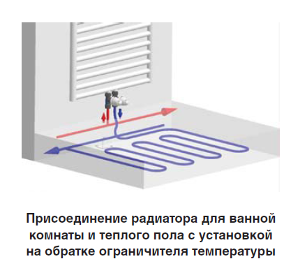

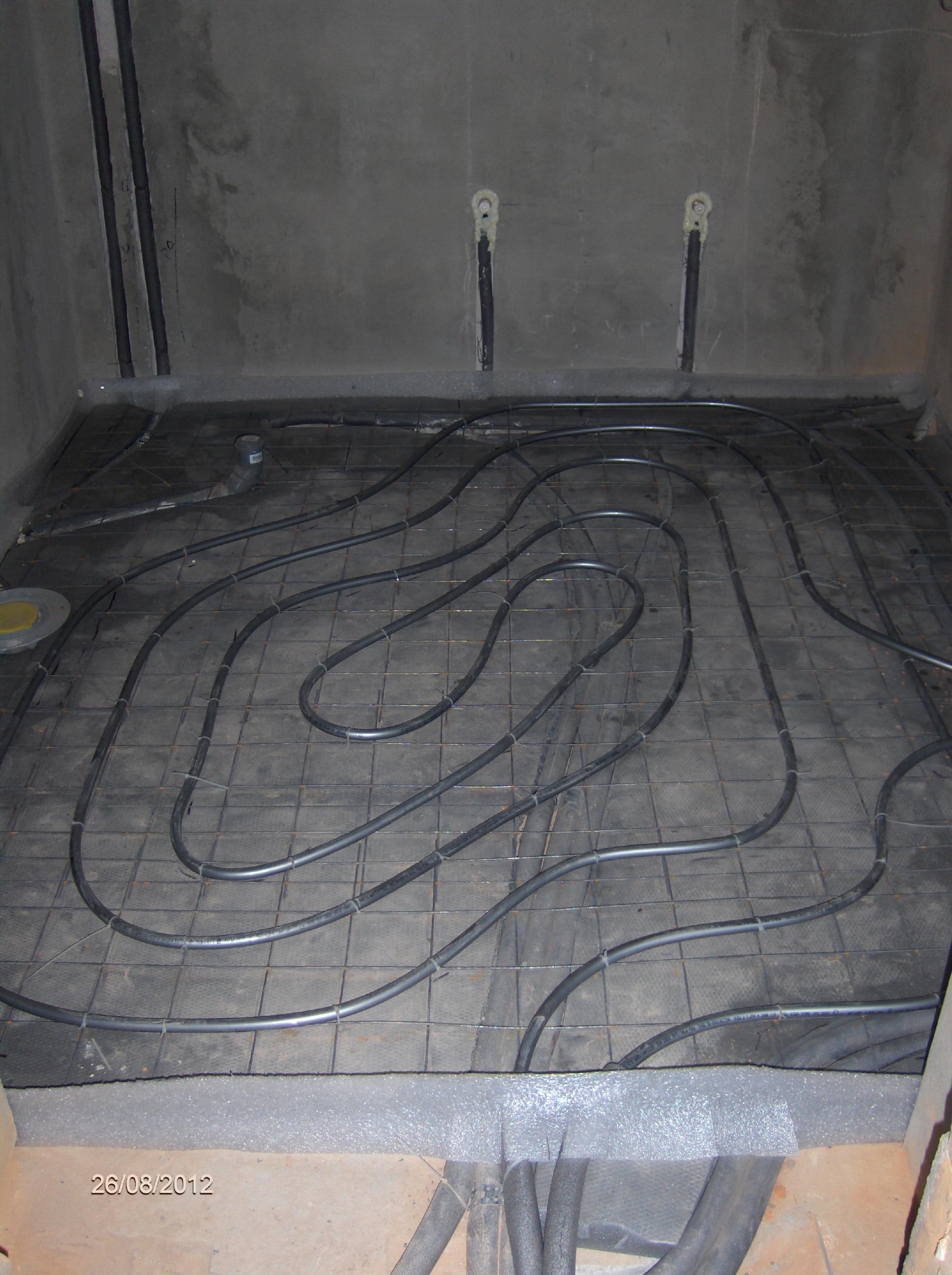

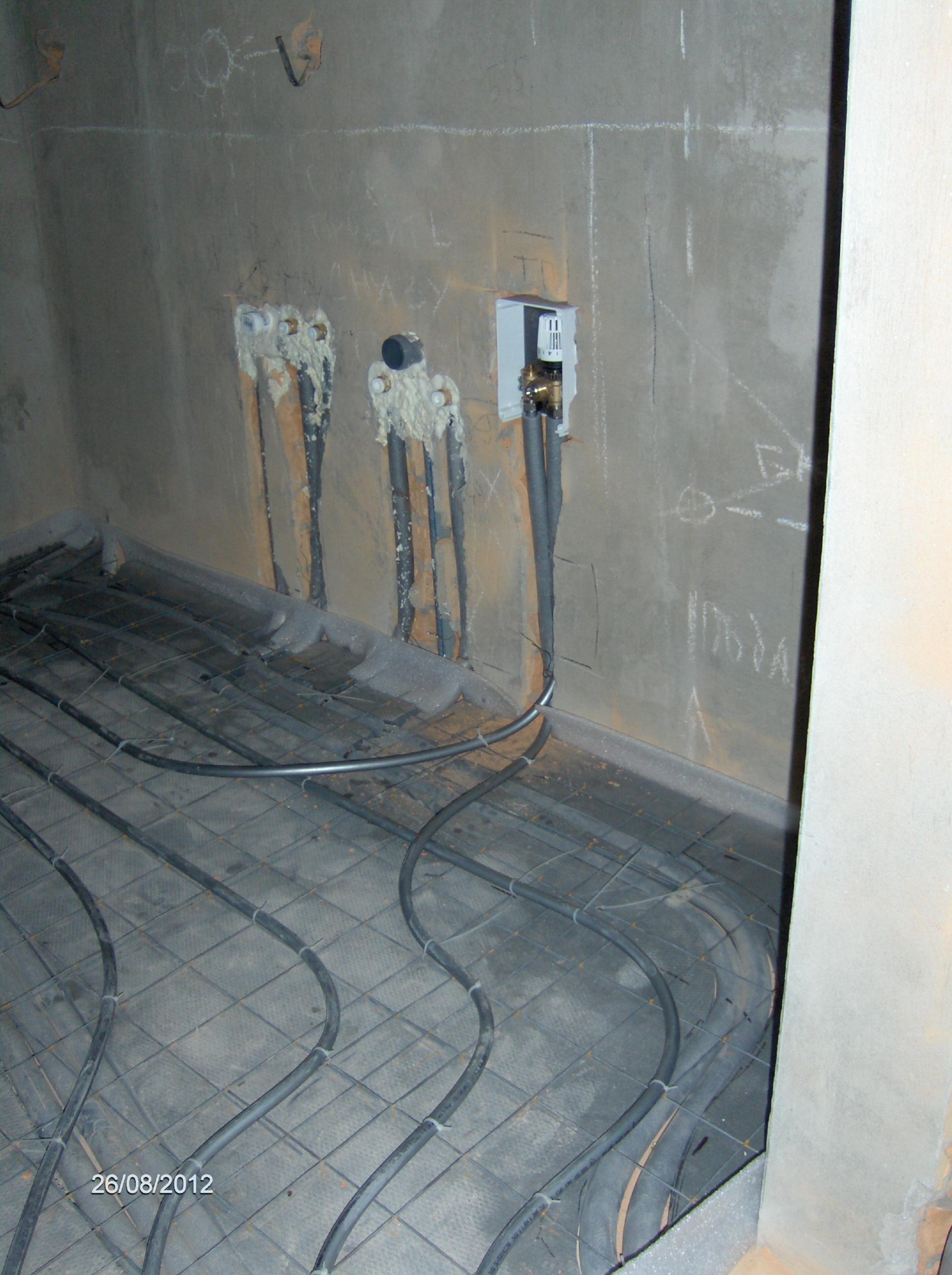

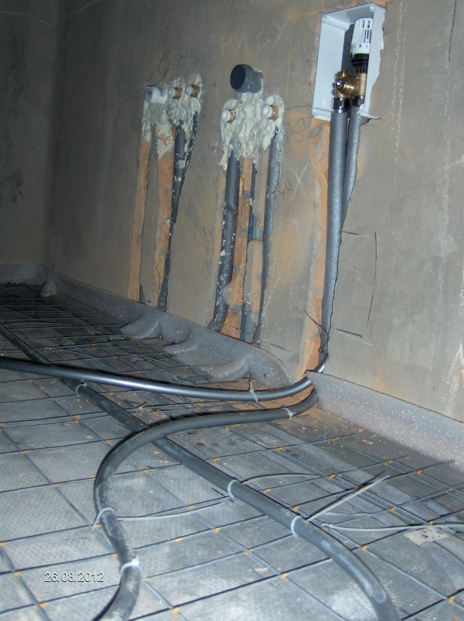

Igor_M Опубліковано: 29 жовтня 2014 Автор Поділитись Опубліковано: 29 жовтня 2014 На фото внизу - "теплый пол" в санузле второго этажа. Тут уже как видно, трубы сразу прикрутили нормально - без "горбов".;) Опять же на дальнем плане выводы под полотенцесушитель (там выше окно - не поместилось в кадр...). Хотел бы несколько слов сказать о способе подключения ТП к контуру отопления. Поскольку контуров всего три и они небольшие (примерно по 5м2), то я посчитал нецелесообразным городить отдельную "подсистему" со своим коллектором, моторчиком, расходомерами и т.п... Хотя вот недавно "подсмотрел" у одного из форумчан такую полноправную систему для двух контуров ТП, да еще и со своим собственным шкафчиком. Я задумывался о том, как бы это так сделать, чтоб просто ветки ТП подключить к тем же коллекторам, что и радиаторы. Приходила в голову даже такая "смелая" идея, как пустить "обратку" после полотенцесушителя. Кстати говоря даже картинки на эту тему есть: У супруги еще более "смелые" идеи были, поэтому решил разобраться, чтоб потом "не было мучительно больно...":confused: Оказалось(?), что есть ряд готовых решений, под которые выпускается специальное оборудование, причем известными даже компаниями... В аттаче (файл Регуляторы OVENTROP Unibox.pdf) неплохой (на мой взгляд) буклет, где представлены различные типы подобного рода устройств и способы подводки ТП с их помощью. Еще материалы того же производителя - Unibox_Tipovye_shemy_2008.pdf. Я просмотрел также много других вариантов, и в итоге остановился на продукции HEIMEIER (файл Регуляторы HEIMEIER Multibox.doc). Также внешний вид разных модификаций можно посмотреть здесь - www.leon.ua/ru/news/511.html. Почему именно этот производитель? А вот тут как раз и начала срабатывать связка "заказчик-исполнитель-поставщик"... т.е. как вы понимаете, присоветовал исполнитель. Выбором я доволен, к тому же мне дали один "приборчик" на посмотреть-потестировать... в-общем, появились дополнительные преимущества...;) Принцип работы очень простой - открываем краник в определенное положение, которое соответствует определенной температуре воды, при которой клапан закрывается. Т.е. вода из основной СО (она у меня порядка 55-60 градусов) проходит от коллектора по всему контуру ТП и если она на выходе больше (допустим) 30 градусов, то клапан на регуляторе перекрывает поток. Вода в "змейке" отдает тепло полу и охлаждается. Как только на выходе будет меньше 25 градусов, клапан открывается и начинает пропускать теплоноситель, пока на выходе опять не станет 30 градусов... И так AD INFINITUM... Как вы понимаете, таким способом добиться устойчивой определенной температуры в помещении практически невозможно, но это и не было целью - основная задача это обеспечение "комфортной" температуры поверхности плитки... А для регулирования температуры установлены термоголовки на полотенцесушители (о них тоже очень интересная история будет)...Unibox_Tipovye_shemy_2008.pdfРегуляторы HEIMEIER Multibox.doc 5 Посилання на коментар Поділитися на інших сайтах More sharing options...
Korni Опубліковано: 29 жовтня 2014 Поділитись Опубліковано: 29 жовтня 2014 Сетка - лишнее. 1 Посилання на коментар Поділитися на інших сайтах More sharing options...
Igor_M Опубліковано: 30 жовтня 2014 Автор Поділитись Опубліковано: 30 жовтня 2014 Сетка - лишнее. Александр, мы ведь это обсуждали в "... от и до...". Видимо, вы не прочитали пост перед этим (от 28/10). Там написано буквально следующее: "Сетка выполняет не функцию "армирования" стяжки, а просто технологическая - для крепления трубы обычными пластиковыми стяжками".;) Не знаю почему, но мне кажется, что у нас даже вопросов никаких по этому поводу с инсталлятором не было. Да и кто "первым" из нас предложил, уже и не припомню. Мне показалось, что так удобнее трубы укладывать и крепить... При этом у собственно монтажников тоже вроде как не было никаких замечаний по этому поводу... Оно конечно есть же специальные приспособы у того же Rehau: ...правда они тоже к сетке крепятся... Есть также и такие, которые в ЭППС ввинчиваются...например такие: ...но ценник на них не сильно гуманный... ...мне показалось, что по сетке "Укладывать с шагом 150 очень удобно - полторы ячейки легко определить даже "невооруженным взглядом"". НЕ? ИМХО Посилання на коментар Поділитися на інших сайтах More sharing options...

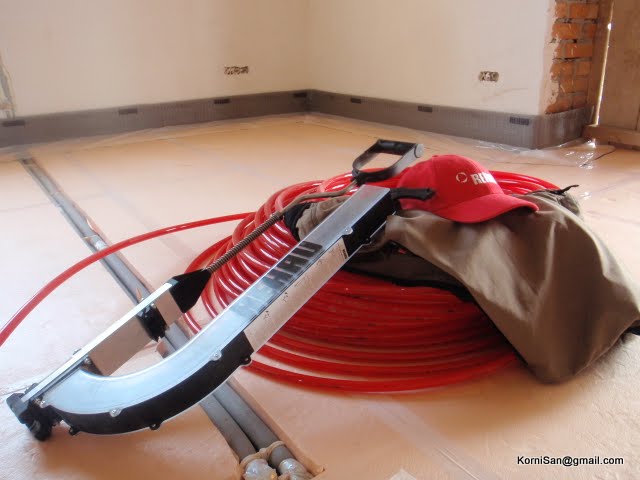

Korni Опубліковано: 30 жовтня 2014 Поділитись Опубліковано: 30 жовтня 2014 ....Мне показалось, что так удобнее трубы укладывать и крепить...... Нет, медленно и неудобно. И лишний металл. Без приподымания в уровень бетона (для формирования свойств армирования), вообще смысла не вижу. Пластиковых гарпунов вполне достаточно: 6 Посилання на коментар Поділитися на інших сайтах More sharing options...
Igor_M Опубліковано: 30 жовтня 2014 Автор Поділитись Опубліковано: 30 жовтня 2014 Нет, медленно и неудобно. И лишний металл. Пластиковых гарпунов вполне достаточно: Вот же даже в каталоге моего горячо любимого Rehau на 37 странице все подробнейшим образом описано... Согласен, провтыкал... А то бы я обязательно попытался бы навязать монтажникам "передовые технологии"...;) Правда, не знаю, как бы они к этому отнеслись бы... Думаю, что послали бы меня... за гарпунами...:D Что обидно - вопрос даже не обсуждался... сделали "как у всех". Ну да ладно, не велика потеря... надеюсь, что хуже не будет? Меня кажется уже высмеяли где-то по поводу того, что трубы якобы будут "елозить" по металлической сетке и со временем протрутся "до дыр"??? А может и не я это говорил.... Но помню, что смеялись дружно и громко...:lol: Посилання на коментар Поділитися на інших сайтах More sharing options...
Korni Опубліковано: 30 жовтня 2014 Поділитись Опубліковано: 30 жовтня 2014 (змінено) ...Ну да ладно, не велика потеря... надеюсь, что хуже не будет? Меня кажется уже высмеяли где-то по поводу того, что трубы якобы будут "елозить" по металлической сетке и со временем протрутся "до дыр"??.... "как всегда" платит заказчик. Гарпуны тоже не дешёво, но быстрее в ТРИ раза. Особенно с "вертушкой" - вообще может один монтажник работать. Змінено 30 жовтня 2014 користувачем Korni Посилання на коментар Поділитися на інших сайтах More sharing options...
Prinyk Опубліковано: 31 жовтня 2014 Поділитись Опубліковано: 31 жовтня 2014 Гарпуны тоже не дешёво, но быстрее в ТРИ раза.по моим полам 110 м2 гарпунов ушло около 2800 шт. - 370 грн., сетки сверху на 1200 грн., разница существенная да и может я и как в первый раз делал дольше чем уже последние комнаты, и делал таким путем, на ЭППС рисовал маркером-карандашом всю улитку и по ней укладывал точно, укладывать если вдвоем то скорость укладки где-то 1 час комната 22 м2, скажу так - рисовал дольше наверное)))). Но даже если сетка снизу то хуже не будет, главное что бы не ходить по трубам когда под ними сетка. ТП кухня ТП гостинная 1 Посилання на коментар Поділитися на інших сайтах More sharing options...
StNick Опубліковано: 31 жовтня 2014 Поділитись Опубліковано: 31 жовтня 2014 Надо спец инструмент для этих гарпун-скоб? Посилання на коментар Поділитися на інших сайтах More sharing options...
Prinyk Опубліковано: 31 жовтня 2014 Поділитись Опубліковано: 31 жовтня 2014 Надо спец инструмент для этих гарпун-скоб? руки без привычки пучки пальцев болят 1 Посилання на коментар Поділитися на інших сайтах More sharing options...
Korni Опубліковано: 31 жовтня 2014 Поділитись Опубліковано: 31 жовтня 2014 Надо спец инструмент для этих гарпун-скоб? Руки - это хорошо. Но с инструментом (такер) - производительность выше. 80-120кв м в день - без проблем 2 Посилання на коментар Поділитися на інших сайтах More sharing options...
Igor_M Опубліковано: 31 жовтня 2014 Автор Поділитись Опубліковано: 31 жовтня 2014 Пластиковых гарпунов вполне достаточно: Гарпуны тоже не дешёво, но быстрее в ТРИ раза. Особенно с "вертушкой" - вообще может один монтажник работать. Руки - это хорошо. Но с инструментом (такер) - производительность выше. 80-120кв м в день - без проблем ...это две большие разницы... Собственно вот этим и отличается инсталлятор от монтажника... Ну конечно не только этим, но этим в том числе. Я вообще по итогам той моей достопамятной темы "...от и до...", а также пообщавшись в процессе с многими разными людьми, связанными с этим направлением, хотел "издать аналитический труд" на эту тему... Ну о проектировщиках, инсталляторах, монтажниках, сантехниках и т.д... Но потом решил не делать этого, дабы случайно не задеть какие-нибудь струны и не "заварить кашу" с разборками типа "кто is who?":oops: Но думаю, что все, кто создает и ведет какие-то темы или регулярно следит на форуме за интересующими его технологиями, процессами и т.п., может составить свое собственное мнение... ну или хотя бы впечатление... ИМХО. 3 Посилання на коментар Поділитися на інших сайтах More sharing options...
Korni Опубліковано: 31 жовтня 2014 Поділитись Опубліковано: 31 жовтня 2014 ...это две большие разницы... Собственно вот этим и отличается инсталлятор от монтажника... Ну конечно не только этим, но этим в том числе..... Как-то неоднозначно выглядит цитирование Посилання на коментар Поділитися на інших сайтах More sharing options...
Igor_M Опубліковано: 31 жовтня 2014 Автор Поділитись Опубліковано: 31 жовтня 2014 Как-то неоднозначно выглядит цитирование ...извините... дополню... В самом деле нехорошо получилось... Наверное, правильнее было бы сказать нечто наподобие такого: "настоящий специалист своего дела...":good: В смысле подхода к делу, инструмента, навыков и тому подобное. Потому как ходишь, ходишь... что-то "надергиваешь из интернета";)... что-то читаешь... с кем-то что-то обговариваешь...:D... ...но в конечном итоге выясняется, что "ты не в курсе"... ...и тут начинаешь поневоле сочувствовать "бедным стоматологам...":confused: А вообще, наверное, вы правы... В конце такой сумасшедшей недели и не такое мог написать... Так что once more sorry... 1 Посилання на коментар Поділитися на інших сайтах More sharing options...
Korni Опубліковано: 31 жовтня 2014 Поділитись Опубліковано: 31 жовтня 2014 ......А вообще, наверное, вы правы..... У Вас сделано всё правильно, без ошибок. Переживать, как по-мне, вообще не стоит. Также не стоит мои фотокомментарии воспринимать как истину в последней инстанции. Делаю их с единственной целью - чтобы не выслушивать в дальнейшем от интеренет-знатока-заказчика "единственно правильные" варианты... почерпнутые, в том числе, из Вашей полезнейшей ветки. В общем, пытаюсь скорректировать эмпирицизм до разумных пределов. 6 Посилання на коментар Поділитися на інших сайтах More sharing options...

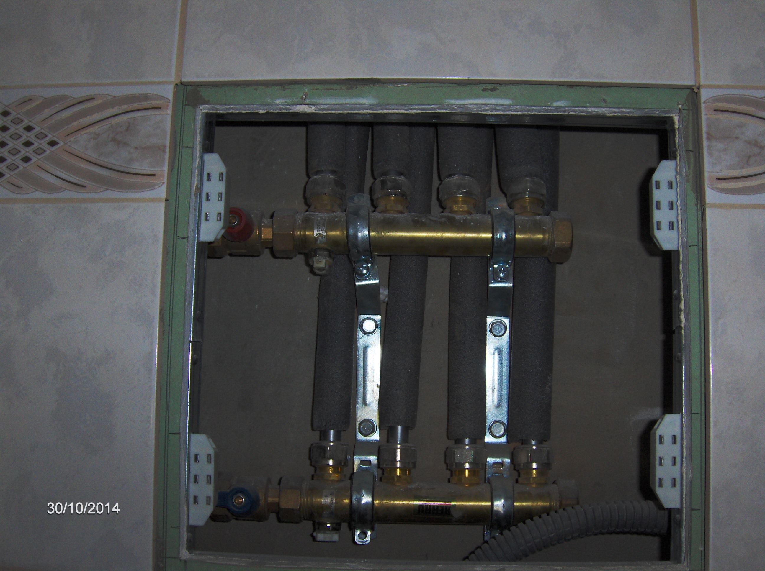

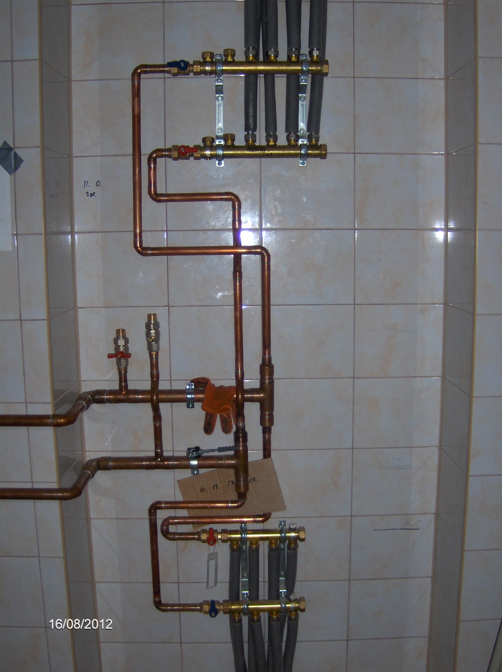

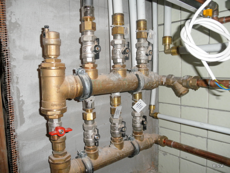

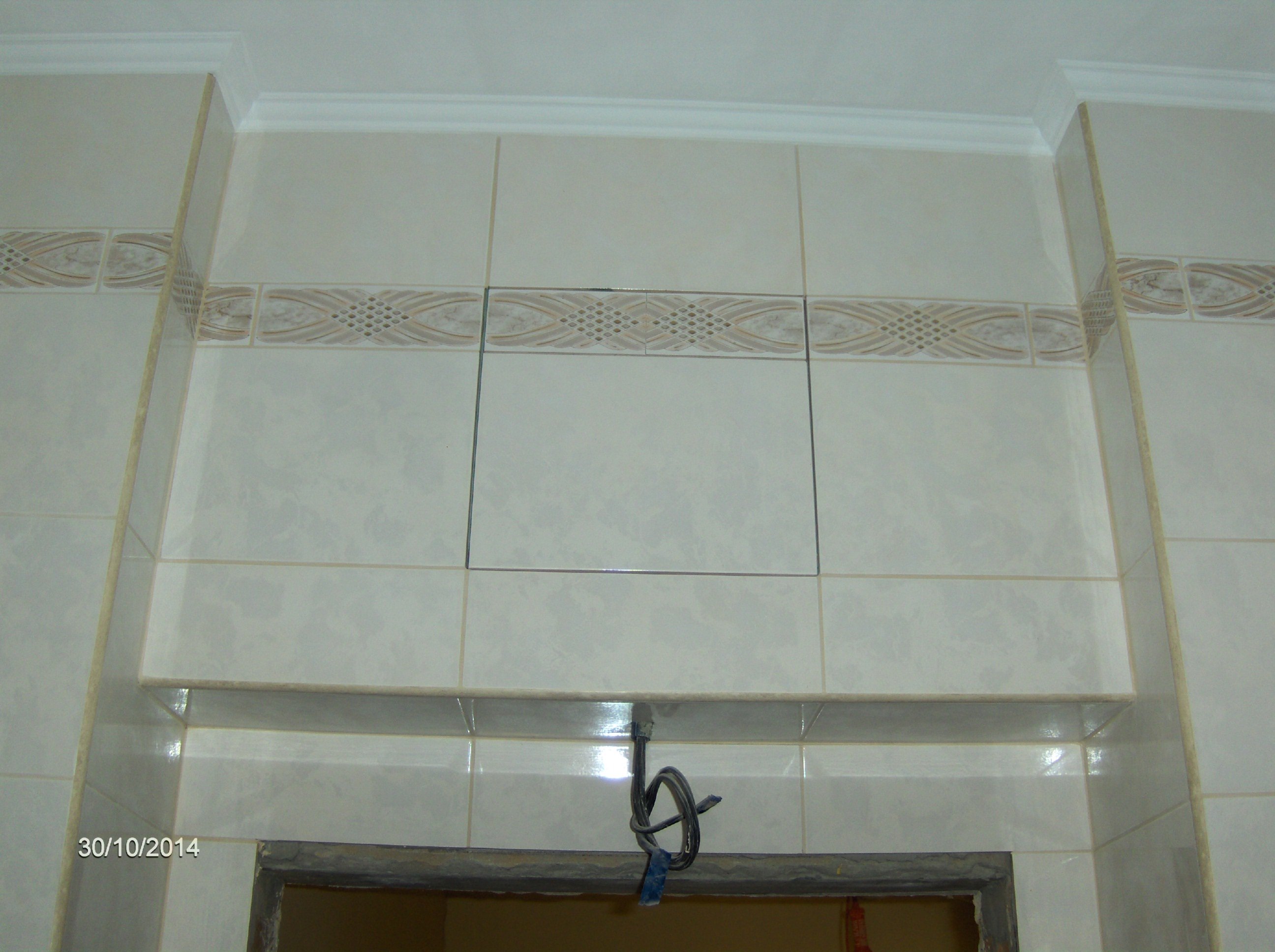

Igor_M Опубліковано: 31 жовтня 2014 Автор Поділитись Опубліковано: 31 жовтня 2014 Вообще говоря с этими коллекторами забавная история приключилась...;) Я все думал-гадал куда эти коллекторы приспособить? Как правило коллектор ставится на том же этаже, что и радиаторы. По крайней мере таково было мое представление. Но... Дело в том, что санузлы небольшие, да и вереницу труб для радиаторов укладывать бы пришлось тяжело, поскольку идет пересечение с трубами водоснабжения... а потом еще поверх этой "вермишели" теплый пол просто не помещался. И тут у меня возникла "гениальная" идея соорудить "коллекторы" на тройниках и уложить их в коридорах рядом с выходом из санузлов (соответственно 1-го и 2-го этажей). Кстати такой вариант даже "начертан" был и приведен расчет по нему (планы в аттаче, в левом нижнем углу изображены "тройниковые коллекторы")...:D Было "живое" обсуждение этого вопроса в той таки теме "...от и до..." и рекомендации были разные. Вот можно посмотреть отсюда скажем - www.stroimdom.com.ua/forum/showthread.php?p=1513193&highlight=%F2%F0%EE%E9%ED%E8%EA#post1513193... В итоге "под напором общественности", а также просчитав все "pro & contra", все-таки решил остановиться на коллекторах... И расположить их этажом ниже, поставив "вверх ногами". Вот так как мне советовали: Должен сказать, что я параллельно просматривал в то время несколько тематических веток? и в одной из них один из специалистов категорически утверждал, что коллекторы ставить вверх ногами нельзя и даже картинку нарисовал, при которой трубы от коллектора опускаются вниз, а потом по дуге поднимаются вверх... После этого я стал более внимательно относиться к информации от этого источника... А вот когда Korni написал, что "почему бы и нет - у меня так стоят...", да еще и с фоткой, то у меня вообще последние капли сомнения улетучились... В итоге так и поставили. Вот на фото в аттаче коллекторы в котельной. Нижний - на радиаторы подвала, а верхний - на радиаторы первого этажа. Слева видно два выпуска трубы (медь) с кранами - это к ним будут подключены трубы для коллектора, расположенного на 1-м этаже, от которого будут "питаться" радиаторы второго этажа. Краны стоят в подвале, поскольку так удобно - из одного места (котельной) можно отключать все, что хочешь... А вот было еще предложение вообще все коллекторы поставить в котельной (и кажется вообще один коллектор на все)... но у меня не было возможности протянуть через первый этаж все трубы... а так нужно только две... Собственно это и был оптимальный вариант расположения (если не сказать "единственно возможный"). 1 Посилання на коментар Поділитися на інших сайтах More sharing options...
Сергей 31 Опубліковано: 31 жовтня 2014 Поділитись Опубліковано: 31 жовтня 2014 Где то это я уже видел. 1 Посилання на коментар Поділитися на інших сайтах More sharing options...
Igor_M Опубліковано: 3 листопада 2014 Автор Поділитись Опубліковано: 3 листопада 2014 Где то это я уже видел. ...причем неоднократно...;) Вот с этими коллекторами тоже история была................. Их повесили кажись еще даже до того, как радиаторы установили... ну или параллельно. И вот меня спрашивают - где будем крепить? При этом положение нижнего понятно само собой (так, чтоб трубы можно было подключить и выгнуть), а вот верхний перемещали вверх-вниз. Ну я и брякнул в итоге что-то типа того, чтоб рукой до кранов можно было достать... Сказано - сделано! И вот что интересно - положение влево-вправо мне как-то даже на ум не приходило... Чего тут думать - по оси ниши и фсё! Типа симметрично - значит красиво, а "то, что красиво, не бывает неправильно" (любимая поговорка моего архитектора). Кабы я знал, каким оно боком вылезет потом, то тщательнЕй продумал бы расположение коллекторов... Надо отдать должное инсталлятору - из этого положения вышли с честью! Причем не взирая на все мои попытки оказать в этом непосильную помощь...:D Кстати вот на фото внизу расположение коллектора второго этажа. Он расположен внутри короба из гипсокартона над дверью санузла первого этажа. И тоже расположен строго по оси проема...:D Понятно, что для перекрытия крантиков снимать всякий раз щит неудобно, поэтому сделали краны в котельной (писал об этом выше). А вот насчет люка тоже история была. У меня в квартире на магнитах (больше 10 лет назад делали "по старинке)... и тут я решил сделать "по-модному" (ну и чтоб удобно было)...;) Что-то из серии "люк-невидимка" типа такого: www.ukrluki.com/img/images/%D0%9B%D1%8E%D0%BA%20%D0%BD%D0%B5%D0%B2%D0%B8%D0%B4%D0%B8%D0%BC%D0%BA%D0%B0%20%D1%81%D0%B4%D0%B2%D0%B8%D0%B6%D0%BD%D0%BE%D0%B9.jpg (ссылка устарела). Даже уже и рисунок плитки разложил исходя из размеров... Потом когда сравнил ценник () с вероятным количеством открываний, то решил ограничиться обычным плиточным "щитом". По правильной технологии шов (который четко виден на фото 2) заполняется силиконом в цвет затирки, потом через некоторое время тонким ножом посередине шва делается прорезь... и тогда шва практически не видно... Но это дело не такой уж и близкой перспективы... 4 Посилання на коментар Поділитися на інших сайтах More sharing options...
