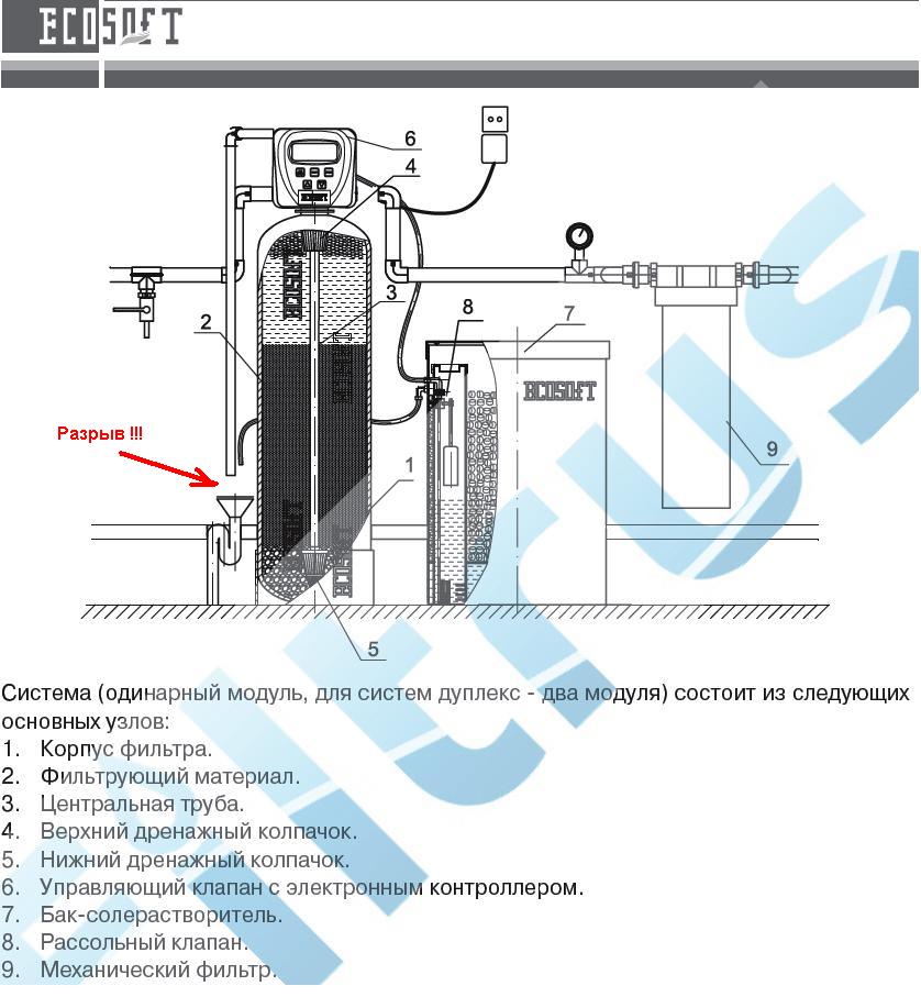

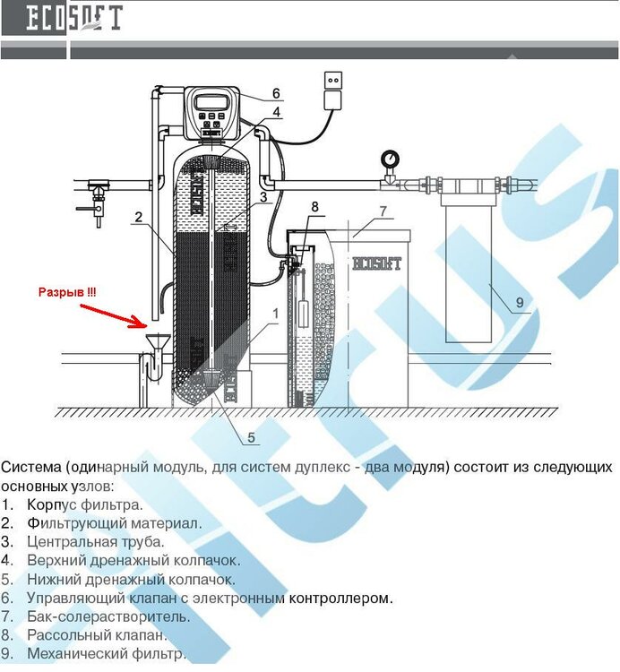

Hopira Опубліковано: 25 вересня 2014 Поділитись Опубліковано: 25 вересня 2014 Ну с фильтром грубой очистки понятно... Вы дайте ТОЧНОЕ название того, что вы называете "смягчитель" со смолами. Почему из вас нужно "клещами" вытягивать информацию??? Конкретно - что за производитель, модель, как производится очистка... КТО УСТАНАВЛИВАЛ? Схема установки? Скорее всего если вам установку ставил Игорь, то он поставил вам Ecosoft'овскую систему с микс-засыпкой... ТАК? И "очистка солью" заключается в обратной промывке "колонны"... ТАК? Если у вас нет схемы подключения всего этого хозяйства, то сфотографируйте и выкладывайте по порядку все элементы, начиная со ввода воды в дом... особенно меня интересует как организован "сброс" воды после промывки колонны... ЖДУ............ Я стараюсь:D Будете торопить, вообще никуда не пойду(с) *анекдот*:D Да, ставил Игорь. Да, что-то типа Экософт. После промывки вся вода уходит в септик, напрямую. Согласна, неправильно. Но сооружать для сброса этой воды еще один колодец не было ни места, ни желания. Игорь, vodinoy, можно подробнее о схеме нашей подключения? Она ж стандартная... Добавлено через 1 минуту Откуда я могу знать как У ВАС устроена система очистки, если вы не даете НИКАКИХ ДАННЫХ!!!!!!!!! Посмотрите вложенный файл - у вас что-то похожее? Посмотрите марку, модель - паспорт же у вас есть? И с ГАРАНТИЕЙ, ДА? та это я Игоря vodinoy просила))) Она как раз в гости к Вам зашел Посилання на коментар Поділитися на інших сайтах More sharing options...
vodinoy Опубліковано: 25 вересня 2014 Поділитись Опубліковано: 25 вересня 2014 Скорее всего если вам установку ставил Игорь, то он поставил вам ....овскую систему с микс-засыпкой... ТАК? И "очистка солью" заключается в обратной промывке "колонны"... Стоит фильтр грубой очистки типа ВВ10 с полипропиленовым картриджем. и колонна с умягчителем и все... Добавлено через 3 минуты . БЛИН......... мне тоже "монтировал и продумывал специалист с форума"... Это ж и меня такое же поджидает??? если у Вас бойлер накопительный косвенник, то большая вероятность что запах гор. воды у вас тоже может быть. Посилання на коментар Поділитися на інших сайтах More sharing options...
Igor_M Опубліковано: 25 вересня 2014 Автор Поділитись Опубліковано: 25 вересня 2014 Я стараюсь:D Будете торопить, вообще никуда не пойду(с) *анекдот*:D ..................... та это я Игоря vodinoy просила))) Она как раз в гости к Вам зашел Я это уже понял... Вы УПРЯМО не выкладываете ни фотографий, ни каких-то других данных... Это как в той поговорке "Не взирая на бурные протесты зрителей концерт все-таки состоялся...":D Ну что же, буду и дальше гадать на кофейной гуще... Если Игорь вам запрограммировал так, что промывка проходит каждые 3,8 кубометра, значит он сделал это по результатам анализа исходной воды... Кстати ГДЕ этот самый анализ? Можете отсканировать и выложить? Потому как 3,8 это если у вас вообще жуткая вода была... на 96м... хм... У меня в перизбытке и железа и марганца и прочей дряни (с 44м) и то поставили промывку через 6 кубов... Вы кстати отслеживаете - промывка идет "по плану"??? Хотя бы один раз "постояли рядом" при регенерации??? Во вложенном файле - схема подключения, рекомендованная производителем. Обратите внимание на то, что труба "слива" после обратной промывки НЕ ЗАХОДИТ в канализационную систему - там ОБЯЗАТЕЛЬНО делается воздушный разрыв!!! Это специально для того, чтобы всякие гнусные твари из канализационной системы не могли проникнуть в систему очистки. Я этот момент четко проанализировал. И в Экософте мне подтвердили, что в 90% случаев монтажники (даже их дилеры) с этим не заморачиваются, а напрямую подключают эту трубу в каналию...:bad: Я вам скажу больше - когда ко мне приехал специалист делать "обвязку" системы очистки, то он так и собирался сделать... Когда я ему нарисовал свою схему и объяснил почему я хочу, чтоб сделали именно так, то он повел плечами и со словами "как скажете", сделал таки по-моему... При этом он подчеркнул, что они НИКОГДА С ЭТИМ НЕ ЗАМОРАЧИВАЛИСЬ.............т.е. совали прямо в каналию... Если у вас сделан этот узел правильно (т.е. с разрывом), тогда будем двигаться дальше... Итого - проверьте и доложите обстановку!!! И ОБЯЗАТЕЛЬНО ФОТОГРАФИИ которые я просил выложите!!!;) PS Следующий пост без фотографий может оказаться без ответа............ 1 Посилання на коментар Поділитися на інших сайтах More sharing options...
vodinoy Опубліковано: 25 вересня 2014 Поділитись Опубліковано: 25 вересня 2014 Если Игорь вам запрограммировал так, что промывка проходит каждые 3,8 кубометра, значит он сделал это по результатам анализа исходной воды... Потому как 3,8 это если у вас вообще жуткая вода была... на 96м... хм... У меня в перизбытке и железа и марганца и прочей дряни (с 44м) и то поставили промывку через 6 кубов... ... Во вложенном файле - схема подключения, рекомендованная производителем. Обратите внимание на то, что труба "слива" после обратной промывки НЕ ЗАХОДИТ в канализационную систему - там ОБЯЗАТЕЛЬНО делается воздушный разрыв!!! Это специально для того, чтобы всякие гнусные твари из канализационной системы не могли проникнуть в систему очистки. Я этот момент четко проанализировал. И в Экософте мне подтвердили, что в 90% случаев монтажники (даже их дилеры) с этим не заморачиваются, а напрямую подключают эту трубу в каналию...:bad: Я вам скажу больше - когда ко мне приехал специалист делать "обвязку" системы очистки, то он так и собирался сделать... Когда я ему нарисовал свою схему и объяснил почему я хочу, чтоб сделали именно так, то он повел плечами и со словами "как скажете", сделал таки по-моему... При этом он подчеркнул, что они НИКОГДА С ЭТИМ НЕ ЗАМОРАЧИВАЛИСЬ.............т.е. совали прямо в каналию...[/b] балоны только 1054 бывают? клапан на слив в канализацию открывается только во время промывки, а в состоянии фильтраци клапан герметично закрыт. Поэтому ни каких там бацил-мацил наползти ни как не может. К Вам больше бацил наползет из мойки или умывальника или у Вас там тоже разрыв? А разрыв рекомендуется делать по техническим причинам, и больше это относится к промывным магистральным фильтрам. п.с. может я ошибаюсь(на фото четко не видно)-у Вас заужен слив в канализацию с водоочистки-должна быть (если ппр) 25 труба, не меньше. Посилання на коментар Поділитися на інших сайтах More sharing options...
Korni Опубліковано: 25 вересня 2014 Поділитись Опубліковано: 25 вересня 2014 .....Поэтому ни каких там бацил-мацил наползти ни как не может. К Вам больше бацил наползет из мойки или умывальника или у Вас там тоже разрыв? А разрыв рекомендуется делать по техническим причинам, и больше это относится к промывным магистральным фильтрам.... В мойке "разрыв струи" с системой водоснабжения есть - это кран. (%D1%81%D1%81%D1%8B%D0%BB%D0%BA%D0%B0%20%D0%BD%D0%B0%20%D0%B8%D0%B7%D0%BE%D0%B1%D1%80%D0%B0%D0%B6%D0%B5%D0%BD%D0%B8%D0%B5%20%D1%83%D1%81%D1%82%D0%B0%D1%80%D0%B5%D0%BB%D0%B0) (%D1%81%D1%81%D1%8B%D0%BB%D0%BA%D0%B0%20%D0%BD%D0%B0%20%D0%B8%D0%B7%D0%BE%D0%B1%D1%80%D0%B0%D0%B6%D0%B5%D0%BD%D0%B8%D0%B5%20%D1%83%D1%81%D1%82%D0%B0%D1%80%D0%B5%D0%BB%D0%B0) (%D1%81%D1%81%D1%8B%D0%BB%D0%BA%D0%B0%20%D0%BD%D0%B0%20%D0%B8%D0%B7%D0%BE%D0%B1%D1%80%D0%B0%D0%B6%D0%B5%D0%BD%D0%B8%D0%B5%20%D1%83%D1%81%D1%82%D0%B0%D1%80%D0%B5%D0%BB%D0%B0) 4 Посилання на коментар Поділитися на інших сайтах More sharing options...

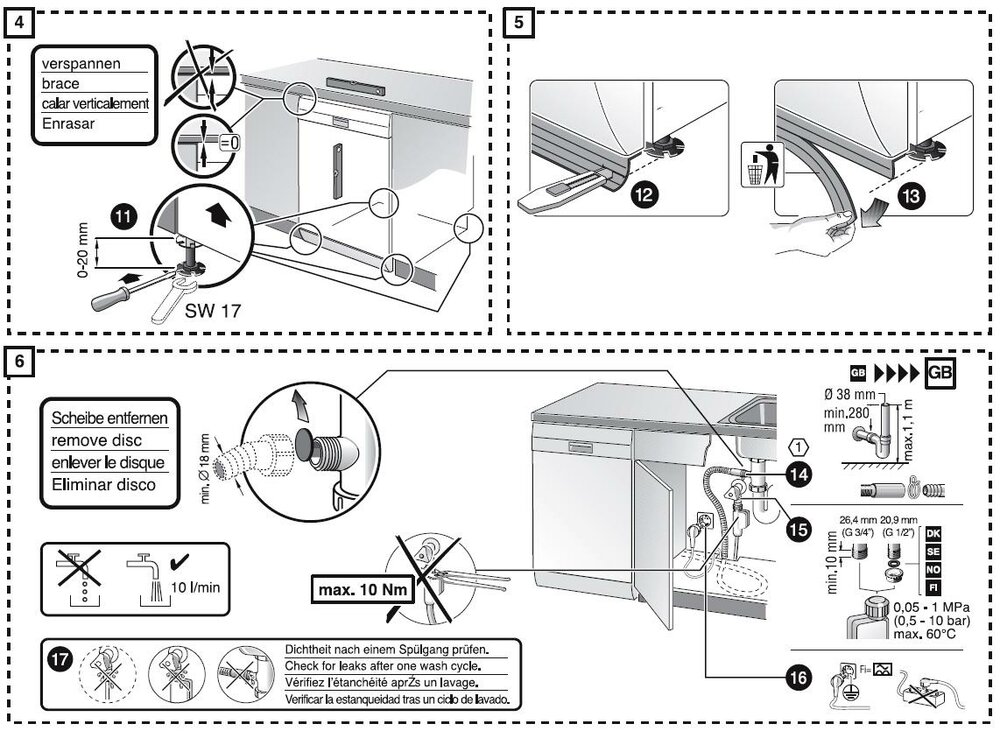

vodinoy Опубліковано: 25 вересня 2014 Поділитись Опубліковано: 25 вересня 2014 В мойке "разрыв струи" с системой водоснабжения есть - это кран. (%D1%81%D1%81%D1%8B%D0%BB%D0%BA%D0%B0%20%D0%BD%D0%B0%20%D0%B8%D0%B7%D0%BE%D0%B1%D1%80%D0%B0%D0%B6%D0%B5%D0%BD%D0%B8%D0%B5%20%D1%83%D1%81%D1%82%D0%B0%D1%80%D0%B5%D0%BB%D0%B0) (%D1%81%D1%81%D1%8B%D0%BB%D0%BA%D0%B0%20%D0%BD%D0%B0%20%D0%B8%D0%B7%D0%BE%D0%B1%D1%80%D0%B0%D0%B6%D0%B5%D0%BD%D0%B8%D0%B5%20%D1%83%D1%81%D1%82%D0%B0%D1%80%D0%B5%D0%BB%D0%B0) (%D1%81%D1%81%D1%8B%D0%BB%D0%BA%D0%B0%20%D0%BD%D0%B0%20%D0%B8%D0%B7%D0%BE%D0%B1%D1%80%D0%B0%D0%B6%D0%B5%D0%BD%D0%B8%D0%B5%20%D1%83%D1%81%D1%82%D0%B0%D1%80%D0%B5%D0%BB%D0%B0) в дбн про водоочистку ни чего не нашел, а посудомойки в квартирах с разрывом тоже подключаете? Посилання на коментар Поділитися на інших сайтах More sharing options...
Korni Опубліковано: 25 вересня 2014 Поділитись Опубліковано: 25 вересня 2014 в дбн про водоочистку ни чего не нашел, а посудомойки в квартирах с разрывом тоже подключаете? Нет, в СНиПе об этом не сказано (про жилые помещения) Посилання на коментар Поділитися на інших сайтах More sharing options...
Hopira Опубліковано: 26 вересня 2014 Поділитись Опубліковано: 26 вересня 2014 Вот ссылка на наш анализ воды: www.stroimdom.com.ua/forum/showthread.php?t=143930 По поводу очистки: да, Игорь, муж неоднократно наблюдал за процессом регенерации, следил за ее "графиком" и т.д. Здесь все ок, все по плану, вовремя. Схемы системы очистки у меня нет. Фото... Сделала, но они лично мне ни о чем не говорят. Ловите... ввод, вроде бы все просто и понятно (ссылка на изображение устарела) га. 200 л (ссылка на изображение устарела) труба для слива воды при очистке в септик (ссылка на изображение устарела) котел и бойлер, где нагревается вода (ссылка на изображение устарела) циркуляция воды для полотенцесушителей (ну и просто циркуляция). Понятно что работает только на замкнутых (по кругу) участках, непосредственно перед кранами вода не циркулирует, по логике. (ссылка на изображение устарела) (ссылка на изображение устарела) а вот из этой черной пимпочки, заметили что прокапывает вода... закрутили синюю крутилку, вроде не капает. Раньше не капало! (ссылка на изображение устарела) Посилання на коментар Поділитися на інших сайтах More sharing options...
FOX.kissfm Опубліковано: 26 вересня 2014 Поділитись Опубліковано: 26 вересня 2014 черная пимпочка - это аварийный сброс воды, при повышении давления в с-ме выше нормы. Эта черная пимпочка должна в канализацию подключаться, а синяя крутилка настраивается на необходимое давление. 1 Посилання на коментар Поділитися на інших сайтах More sharing options...
Igor_M Опубліковано: 26 вересня 2014 Автор Поділитись Опубліковано: 26 вересня 2014 Вы со мной лучше так не разговаривайте... Помните, что вы у меня в гостях...;) балоны только 1054 бывают? Ну к чему этот глупый вопрос? Не знаете? И я тоже... клапан на слив в канализацию открывается только во время промывки, а в состоянии фильтраци клапан герметично закрыт. Поэтому ни каких там бацил-мацил наползти ни как не может. Все ваши доводы чисто "от фонаря", извините за оборот... Вы не со мной спорьте... съездите в Экософт и расскажите им, что они тупые... и чтоб у себя в инструкции схему перерисовали так, как вы хотите... Впрочем, Задорнов же нам объяснял неоднократно, что американцы "ну тупые", а схема-то американская... Так что думаю Экософт может вас и в Америку в командировку отправить - чтоб вы и их научили уму-разуму. Объясняю еще раз. У меня друг детства - один из соучредителей Экософта... и всю технологию притащил в Украину и знает ее получше нас с вами (я так думаю...). И он мне этот нюанс объяснял, а также рассказал о градации партнеров, которые работают с этими (и подобными) системами. К Вам больше бацил наползет из мойки или умывальника или у Вас там тоже разрыв? А разрыв рекомендуется делать по техническим причинам, и больше это относится к промывным магистральным фильтрам. По поводу мойки вам уже Александр написал... Просто удивительно, как у вас, как "водяного" специалиста, мог возникнуть такой вопрос??? п.с. может я ошибаюсь(на фото четко не видно)-у Вас заужен слив в канализацию с водоочистки-должна быть (если ппр) 25 труба, не меньше. Вот интересно - с чего вы взяли, что он заужен? Тот же специалист, о котором я говорил выше, просчитал при мне... И все мне пояснил - как он это делал...со всеми исходными данными и формулами... в дбн про водоочистку ни чего не нашел, а посудомойки в квартирах с разрывом тоже подключаете? Посудомойки в квартирах я подключаю так, как написано и нарисовано в ИНСТРУКЦИЯХ ПРОИЗВОДИТЕЛЯ (Например как в аттаче - инструкция Bosch)... Чего и вам желаю!!! Посилання на коментар Поділитися на інших сайтах More sharing options...
Igor_M Опубліковано: 26 вересня 2014 Автор Поділитись Опубліковано: 26 вересня 2014 Вот ссылка на наш анализ воды: www.stroimdom.com.ua/forum/showthread.php?t=143930 По поводу очистки: да, Игорь, муж неоднократно наблюдал за процессом регенерации, следил за ее "графиком" и т.д. Здесь все ок, все по плану, вовремя. Схемы системы очистки у меня нет. Фото... Сделала, но они лично мне ни о чем не говорят. Ловите... ввод, вроде бы все просто и понятно Так у вас еще и мужа Игорь зовут? Тут неровен час перепутаешь к кому обращаться........:D У вас должен быть ПАСПОРТ на систему очистки ("умягчитель"). Посмотрите как называется модель и выкладывайте сюда. И еще нужно фото того места, куда сбрасывается вода при обратной промывке системы... Ну и "домашнее задание" на выходные. Постарайтесь все же "изобразить" схематично всю цепочку по водоснабжению...;) Это ОЧЕНЬ ВАЖНО и в первую очередь ДЛЯ ВАС САМИХ... Хороших выходных!!! Посилання на коментар Поділитися на інших сайтах More sharing options...
Miracle Опубліковано: 26 вересня 2014 Поділитись Опубліковано: 26 вересня 2014 Так у вас еще и мужа Игорь зовут? почти... Стас. И еще нужно фото того места, куда сбрасывается вода при обратной промывке системы... (ссылка на изображение устарела) Ну и "домашнее задание" на выходные. Постарайтесь все же "изобразить" схематично всю цепочку по водоснабжению... (ссылка на изображение устарела) (ссылка на изображение устарела) Посилання на коментар Поділитися на інших сайтах More sharing options...
