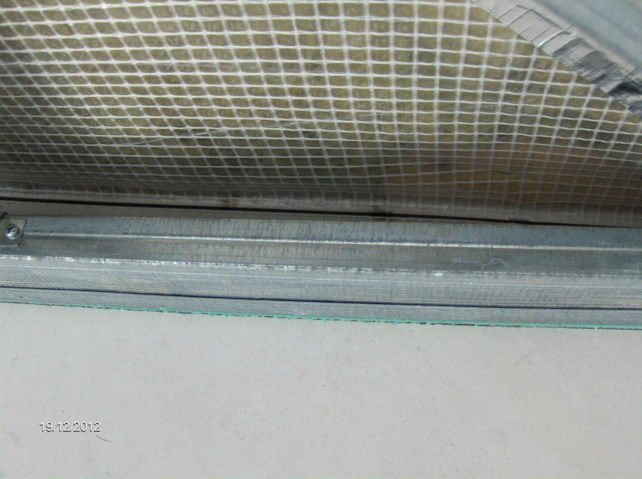

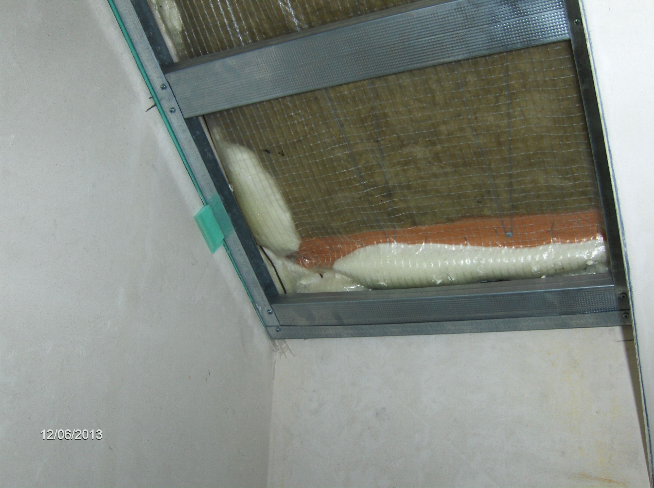

Степаныч Опубліковано: 25 грудня 2013 Поділитись Опубліковано: 25 грудня 2013 Собственно это тот "деформационный" зазор, который конструктивно должен быть обязательно! Мне посоветовали "задуть" его пеной на всю высоту стропила.Нормальное решение? Посилання на коментар Поділитися на інших сайтах More sharing options...
Igor_M Опубліковано: 26 грудня 2013 Автор Поділитись Опубліковано: 26 грудня 2013 Мне посоветовали "задуть" его пеной на всю высоту стропила.Нормальное решение? Я думаю, что это вполне нормальное решение. Если зазор там больше 15мм, то вполне можно и задуть.;) У меня просто зазор маленький был и задуть никак не получилось бы... Конечно пена не создает герметичность и она "продуваема". Но то, что сквозняка не будет, это уже гарантированно... А если после того как задуть, то еще и замазать, то вообще... (см. про мыльницу в посте 3250...). 2 Посилання на коментар Поділитися на інших сайтах More sharing options...

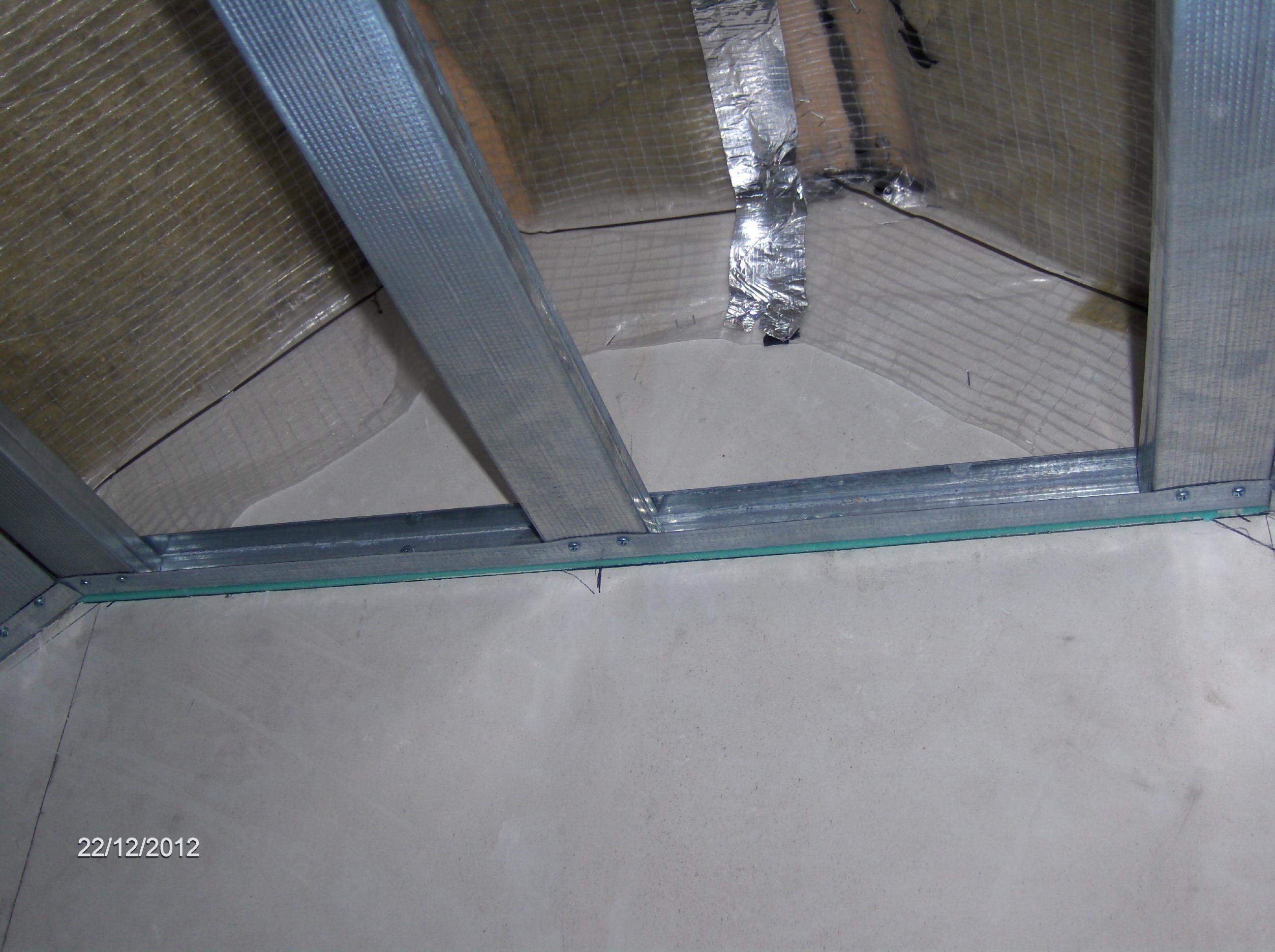

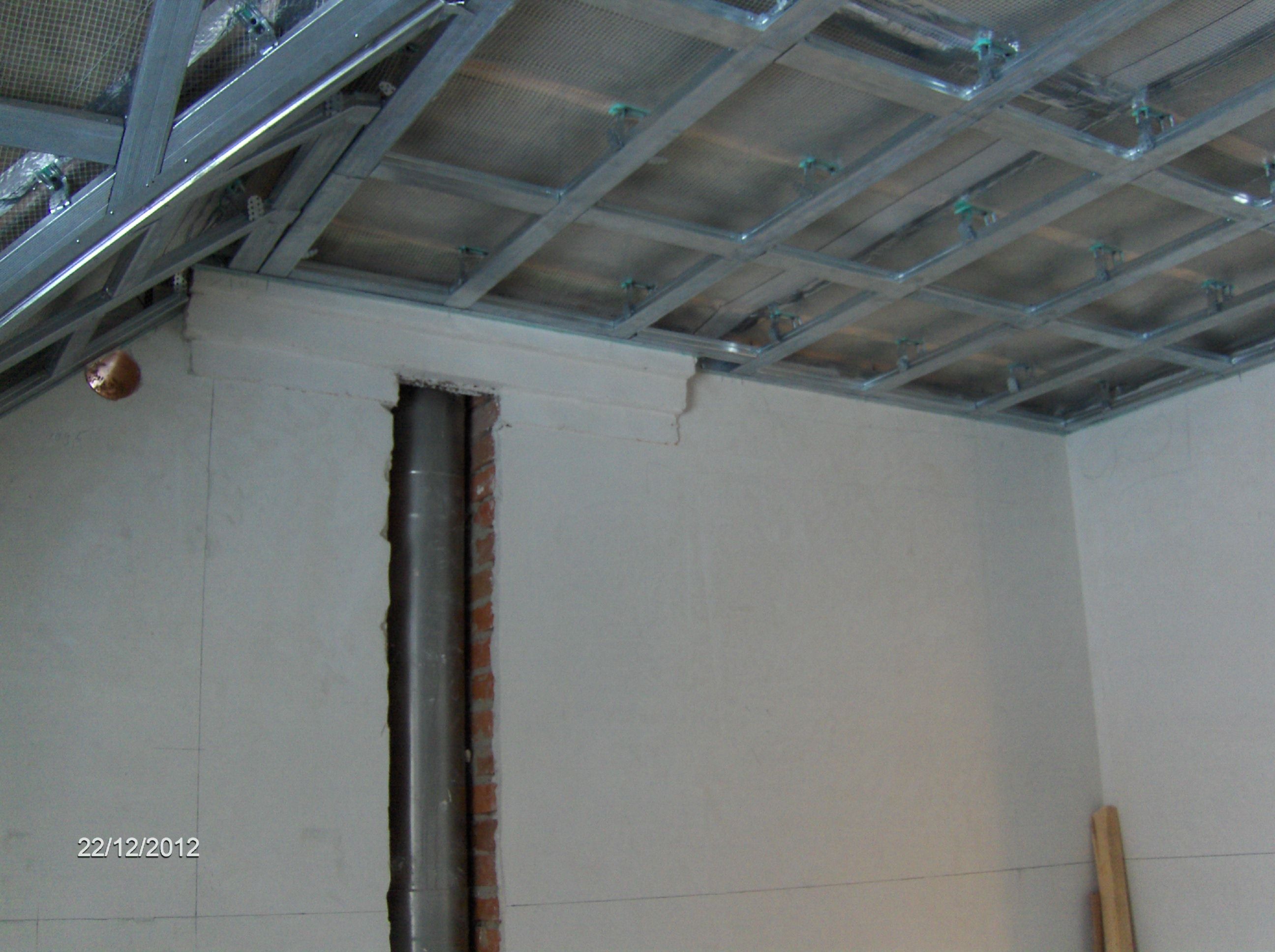

Igor_M Опубліковано: 26 грудня 2013 Автор Поділитись Опубліковано: 26 грудня 2013 На сей раз обойдемся без теории...:D Хотя есть несколько нюансов, о которых с удивлением отзываются форумчане (вот здесь можно почитать - www.stroimdom.com.ua/forum/showthread.php?p=2631320&highlight=%EF%F0%EE%EA%EB%E0%E4%EA%E8+%E3%E4%E5%3F#post2631320). Поскольку крепление идет к стропильной конструкции и к стенам, то обязательно проложили уплотнительные прокладки везде, где только смогли...;) На некоторых фото видны места дополнительной проклейки стыков паробарьера скотчем. Особенно наглядно это на фото 4... 2 Посилання на коментар Поділитися на інших сайтах More sharing options...

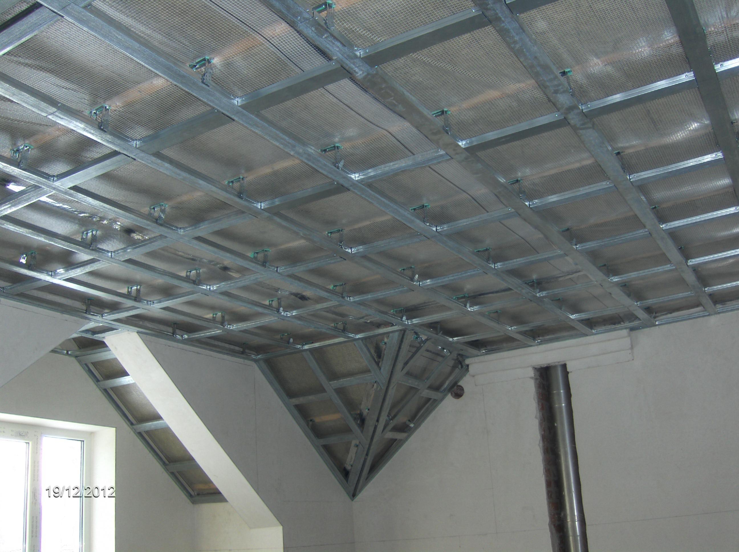

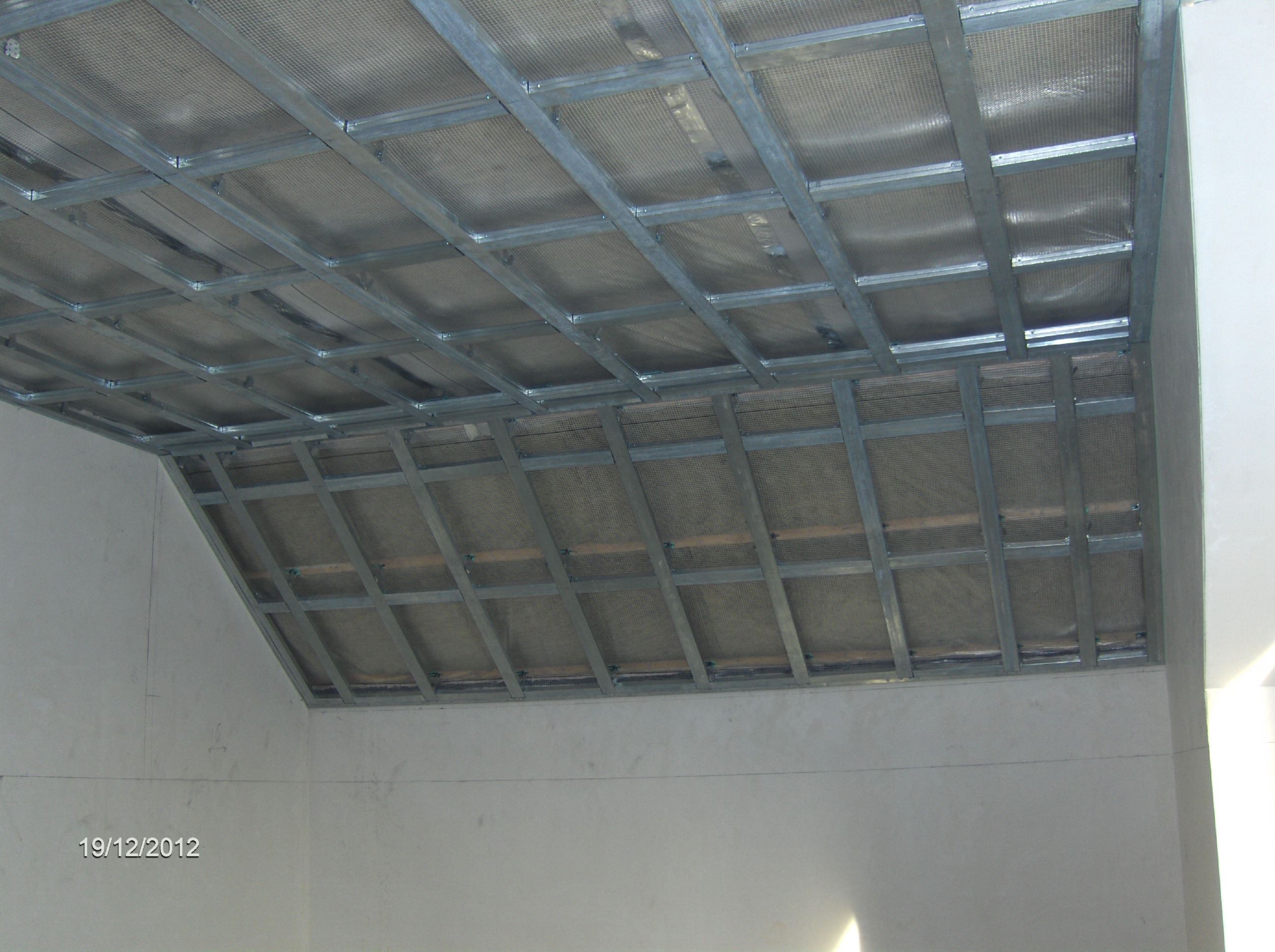

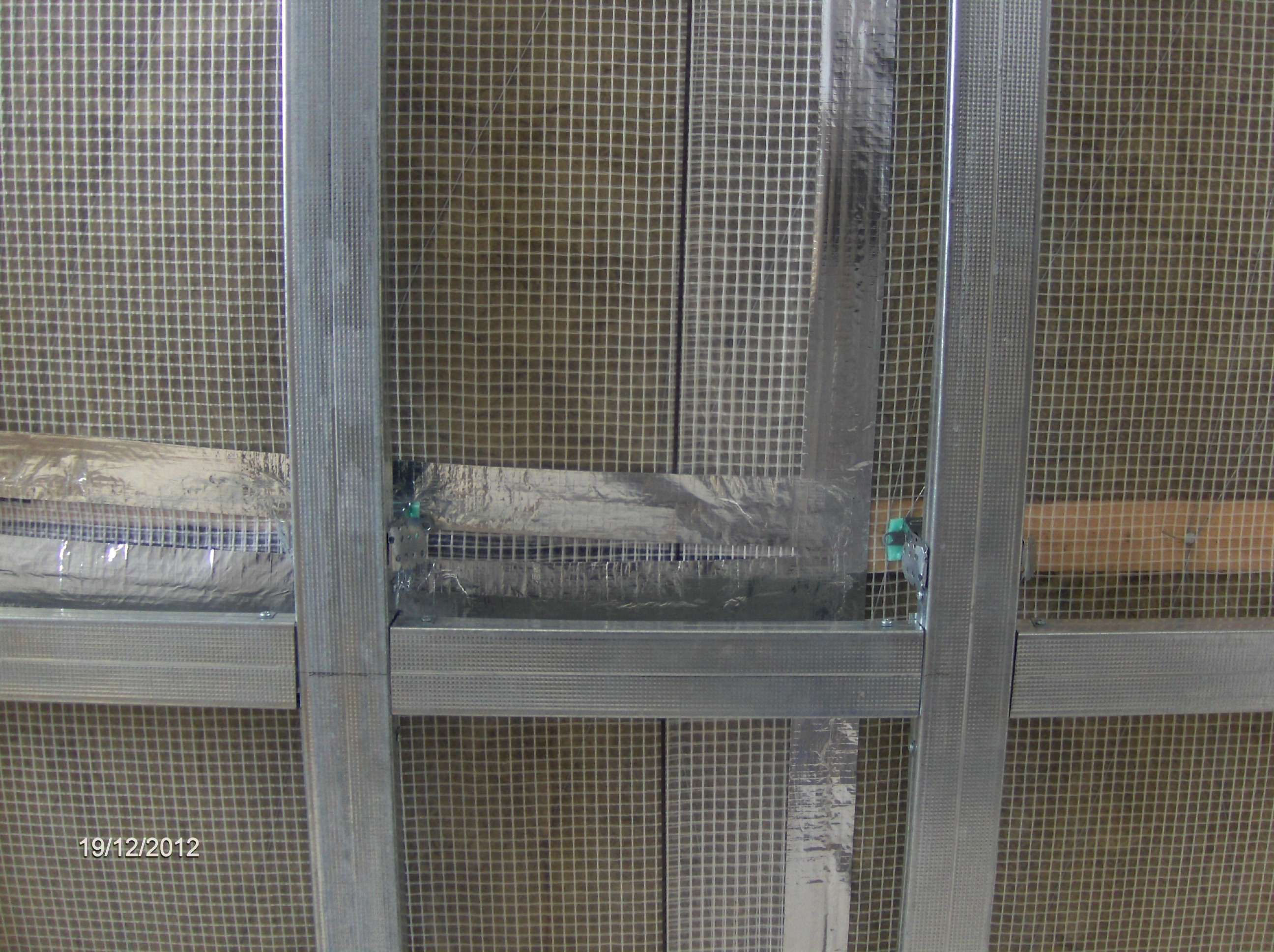

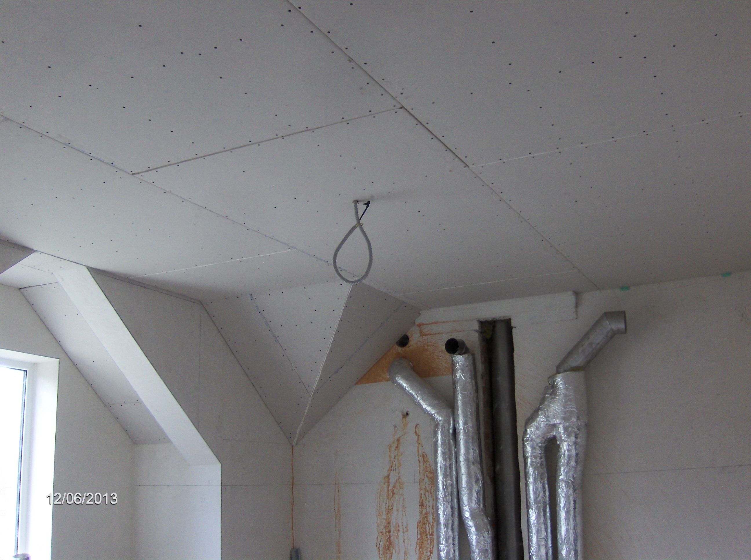

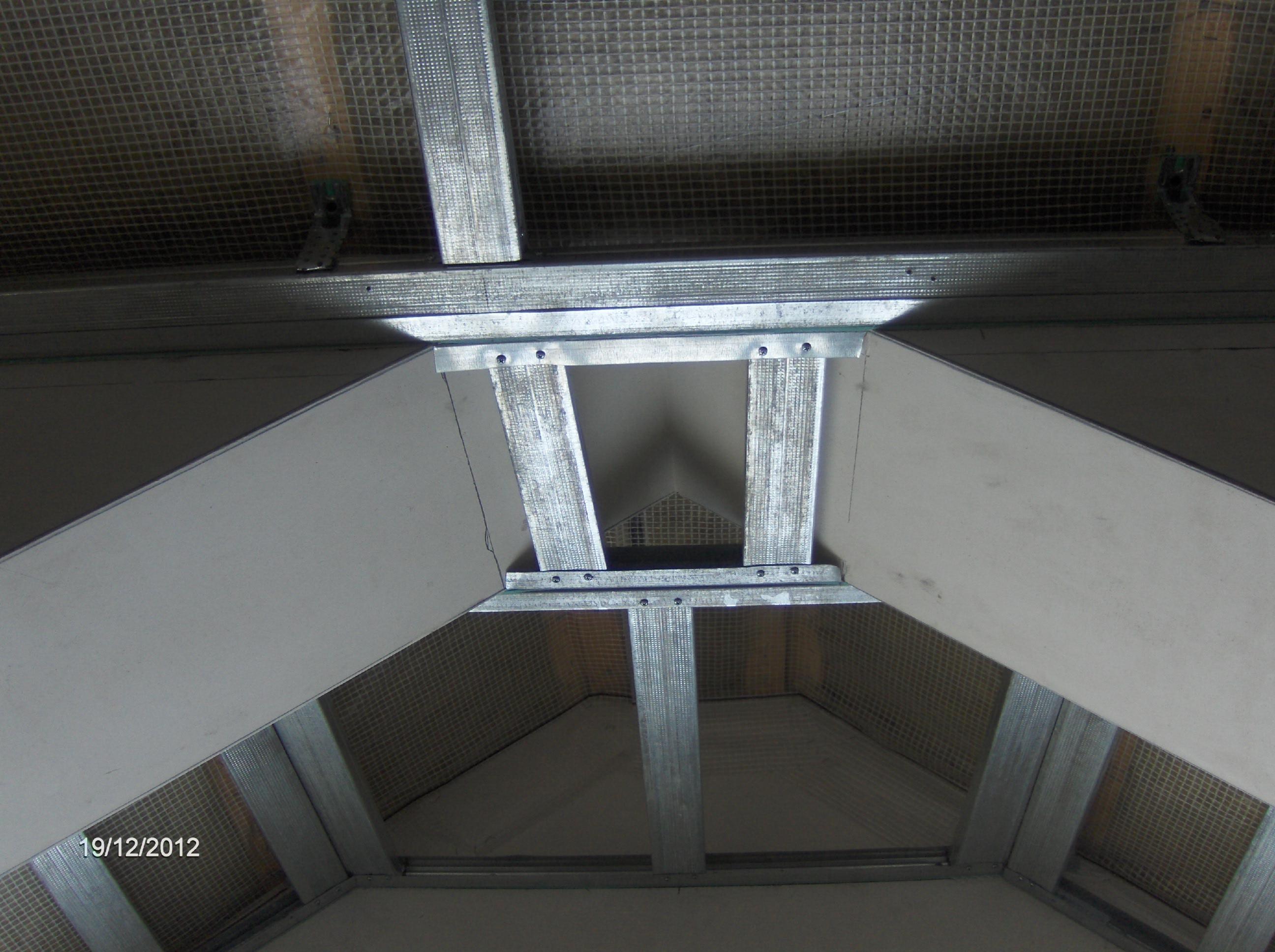

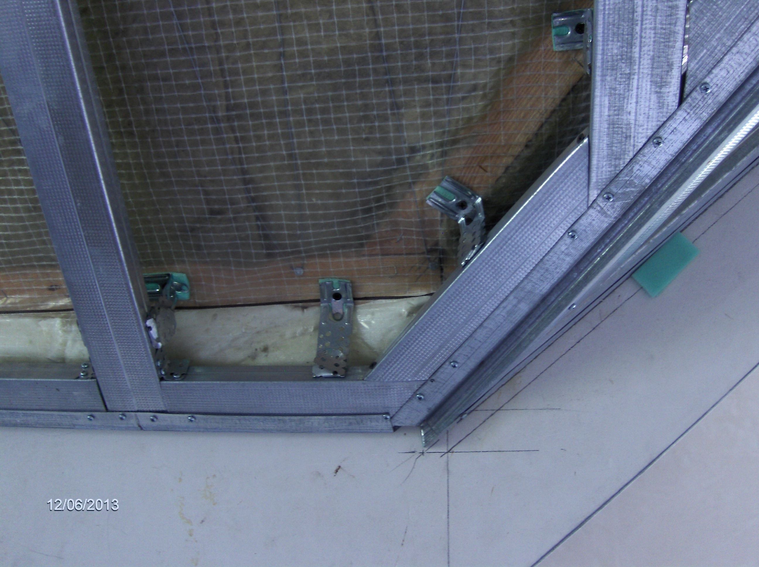

Igor_M Опубліковано: 27 грудня 2013 Автор Поділитись Опубліковано: 27 грудня 2013 Вот еще нашел пару фоток по каркасу. Кстати хотел отметить, что меня вначале сильно удивила "густота" укладки профилей. Из набивали не через 60см (как это обычно делают), а через 40, т.е. на один лист попадает 4 профиля...;) Также очень густо набиты поперечины между продольными СД-шками. Обычно их (поперечных) вообще не делают... Как выяснилось потом, у меня сделали еще много чего такого, чего никто никогда (или почти никогда) не делает... На фото 2 вот этот фрагмент мне не очень понравился... А именно - то, что паробарьер не закреплен. По моей просьбе его приклеили к стене тем самым скотчем, о котором я выше писал - что он от стены отдирается вместе со штукатуркой... 1 Посилання на коментар Поділитися на інших сайтах More sharing options...
Zeland Опубліковано: 27 грудня 2013 Поділитись Опубліковано: 27 грудня 2013 Вот еще нашел пару фоток по каркасу. Кстати хотел отметить, что меня вначале сильно удивила "густота" укладки профилей. Из набивали не через 60см (как это обычно делают), а через 40, т.е. на один лист попадает 4 профиля...;) Также очень густо набиты поперечины между продольными СД-шками. Обычно их (поперечных) вообще не делают... Как выяснилось потом, у меня сделали еще много чего такого, чего никто никогда (или почти никогда) не делает... На фото 2 вот этот фрагмент мне не очень понравился... А именно - то, что паробарьер не закреплен. По моей просьбе его приклеили к стене тем самым скотчем, о котором я выше писал - что он от стены отдирается вместе со штукатуркой... а разве паробарьер нужно заворачивать внутрь? не наружу его ? Посилання на коментар Поділитися на інших сайтах More sharing options...

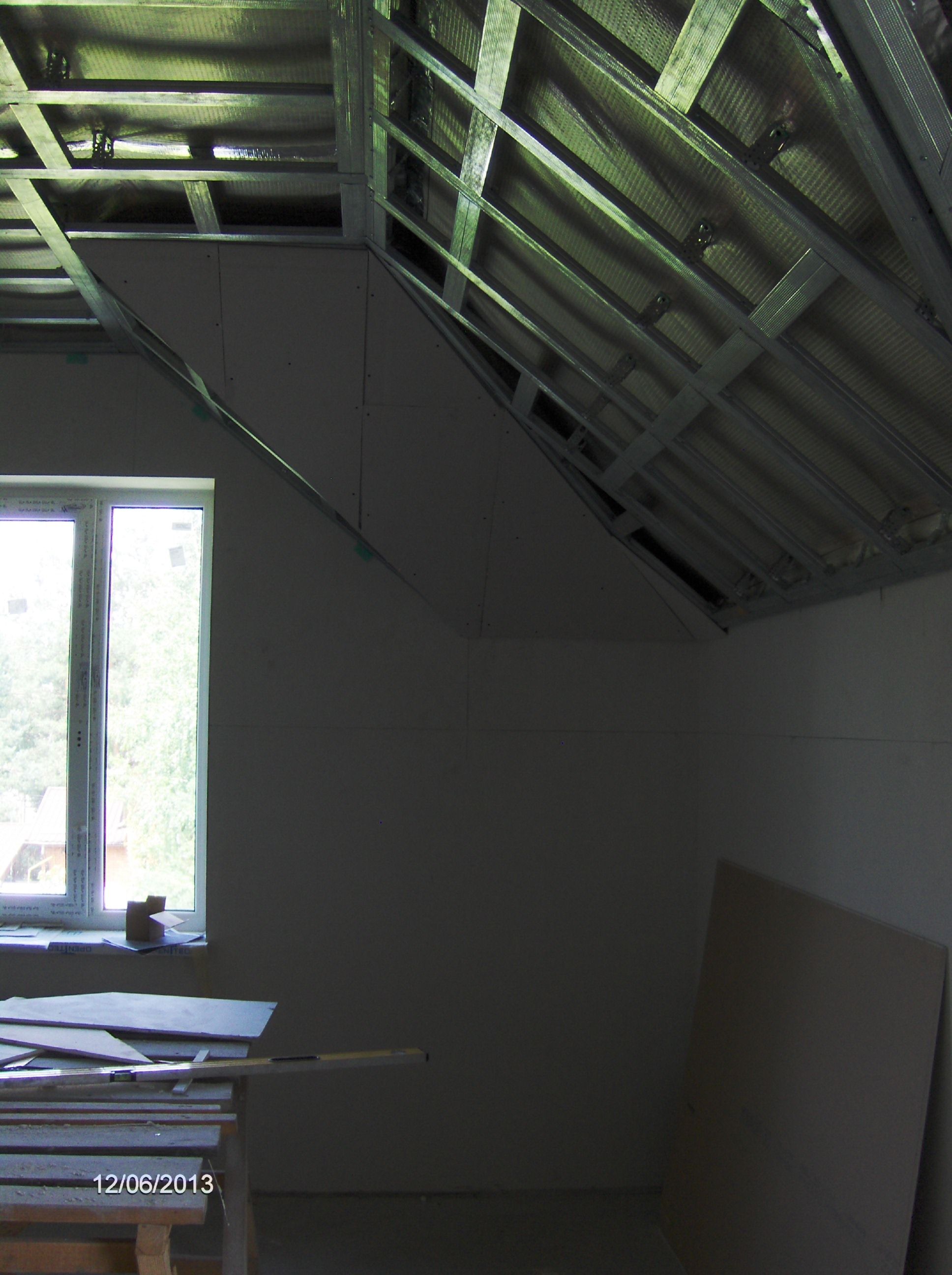

Igor_M Опубліковано: 30 грудня 2013 Автор Поділитись Опубліковано: 30 грудня 2013 Вот нашел пару фоток еще из более "поздних". Это уже перед тем, как гипсокартон прикручивать. Мне все не давали покоя эти места продувания... И я решил еще дополнительно задуть эти примыкания пеной. А поскольку пароберьер уже был закреплен, то делали в нем прокол и понемногу "поддували", потом через промежуток - еще один и т.д...;) И надо же было мне до такого додуматься??? В-общем, заставь дурня... Правда, потом дырочки эти все заклеили скотчем алюминиевым, но все равно я уже понял всю бессмысленность и вредность затеи... Посилання на коментар Поділитися на інших сайтах More sharing options...

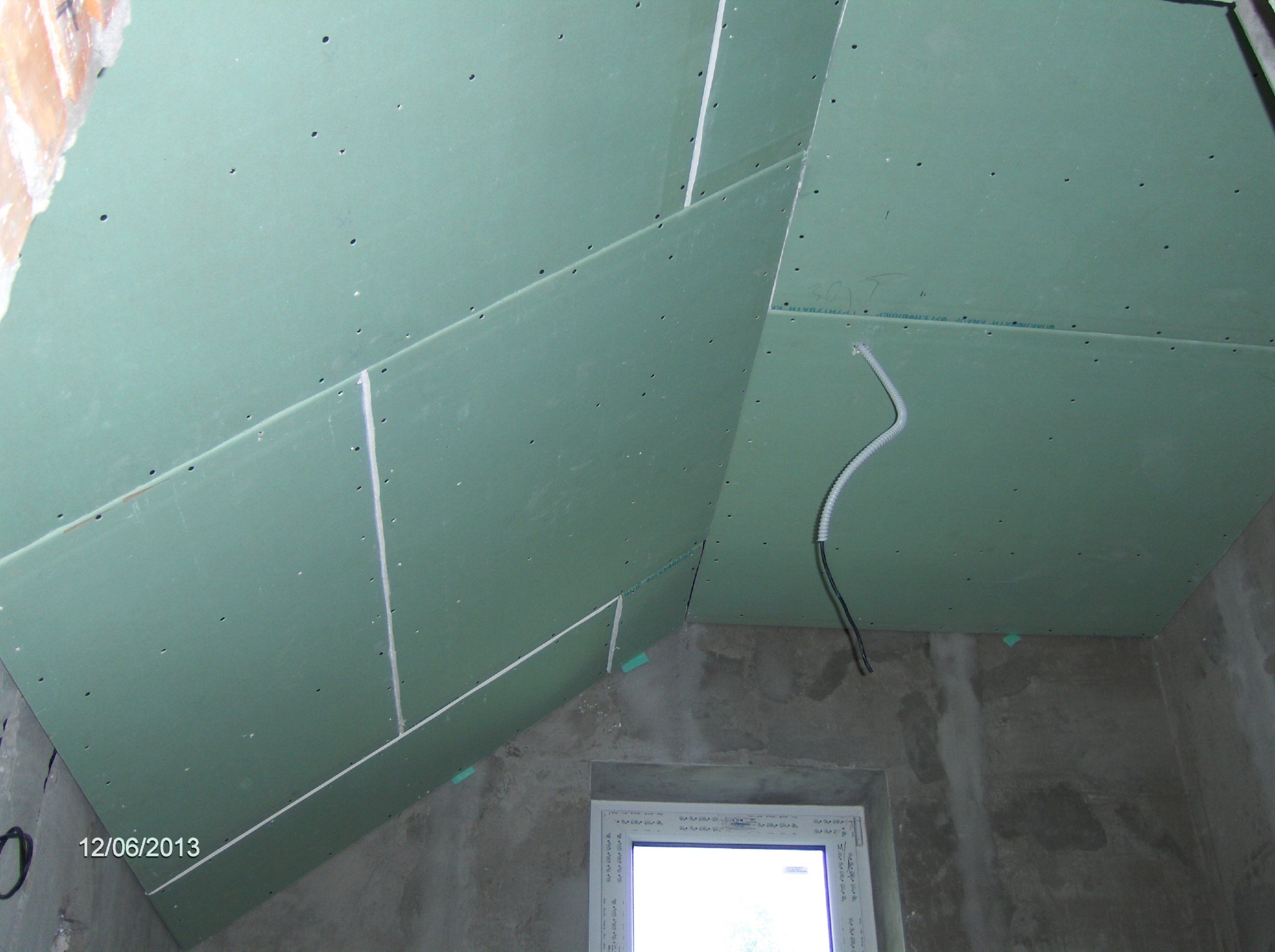

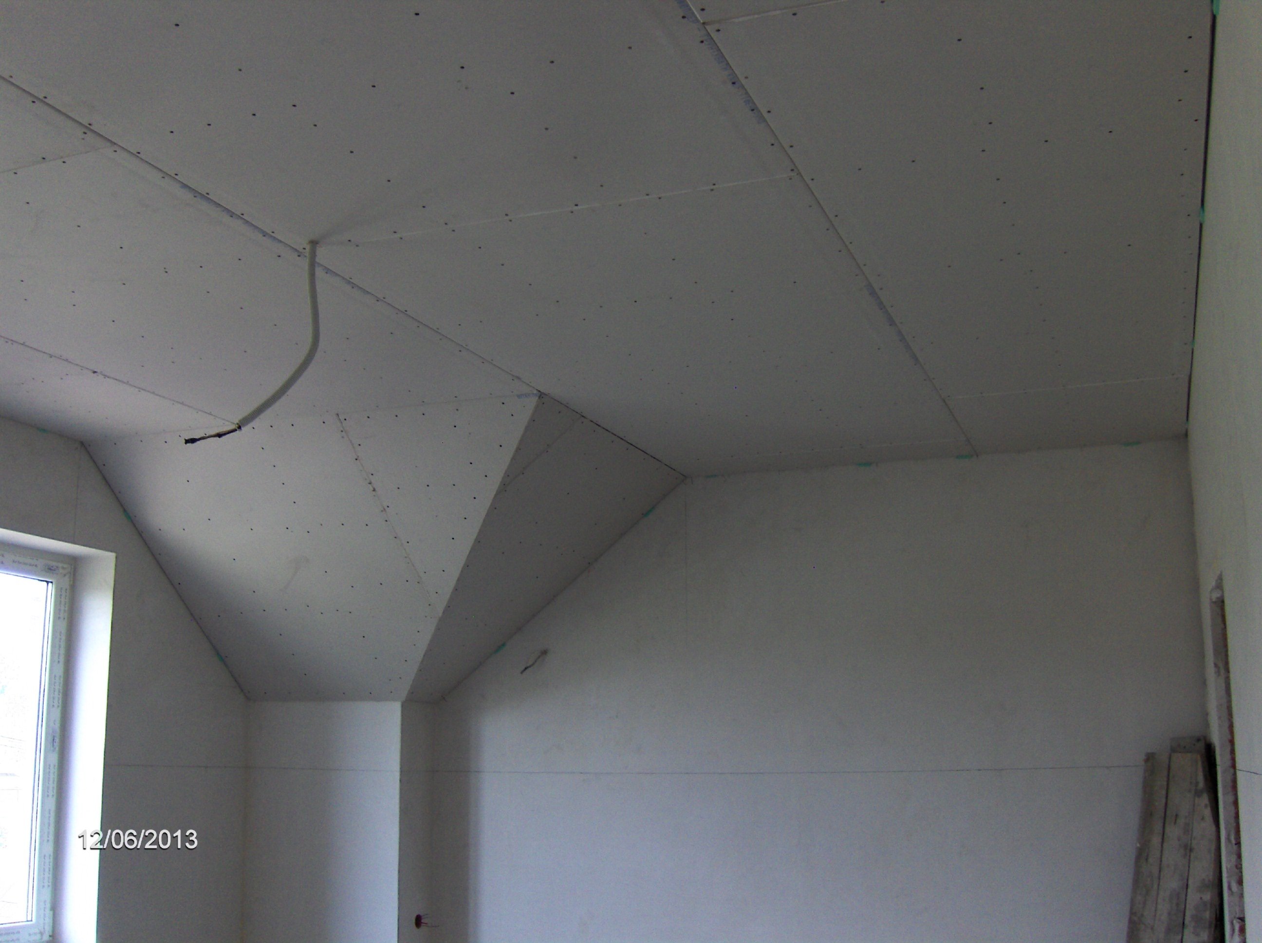

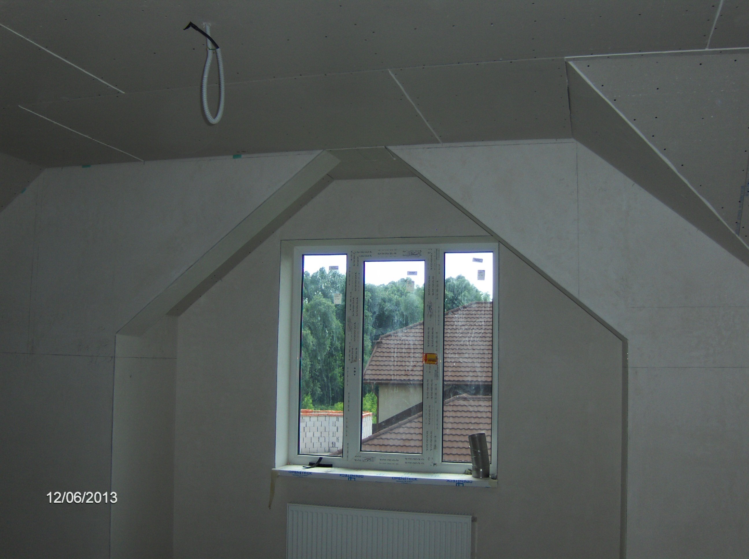

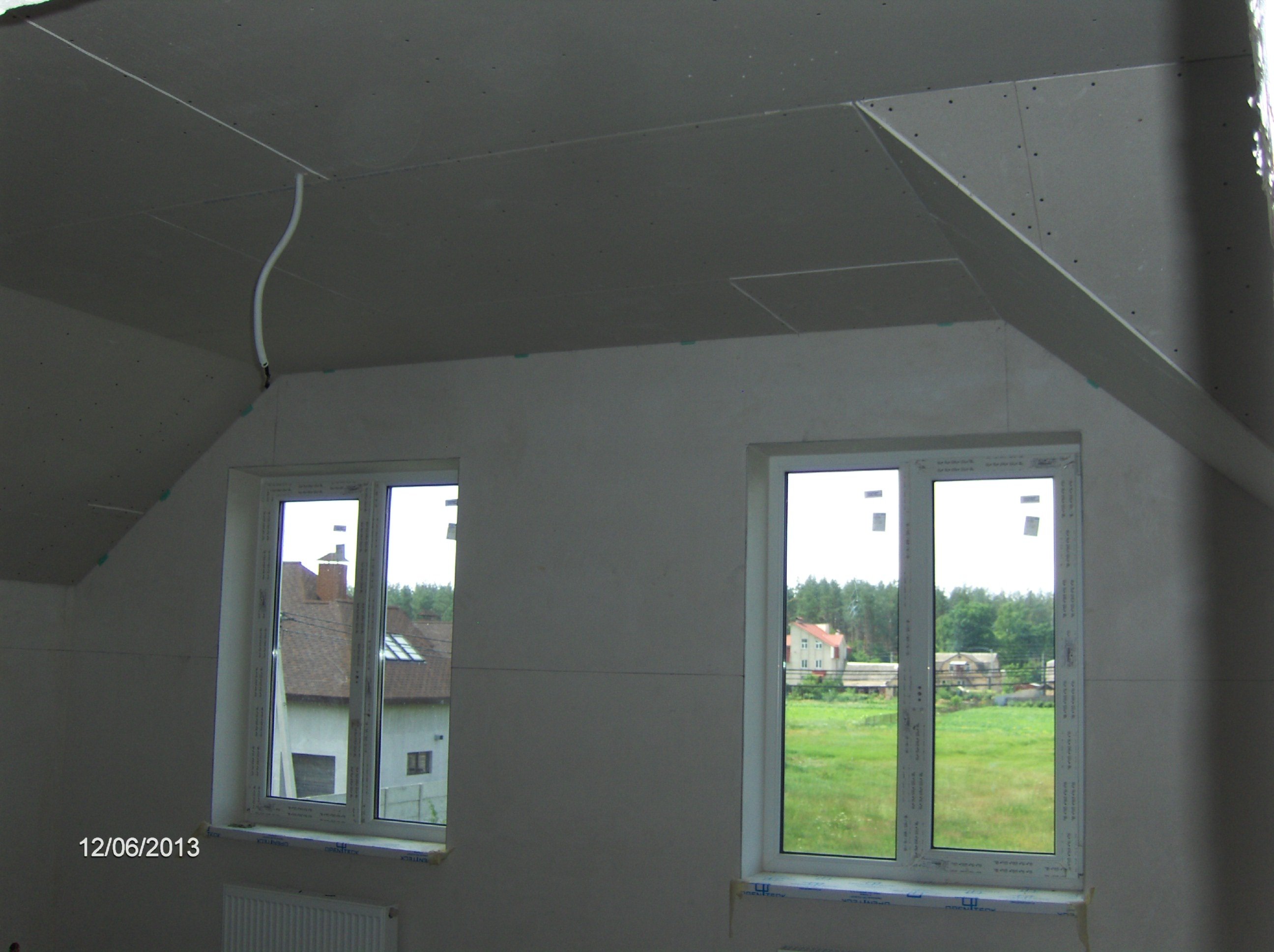

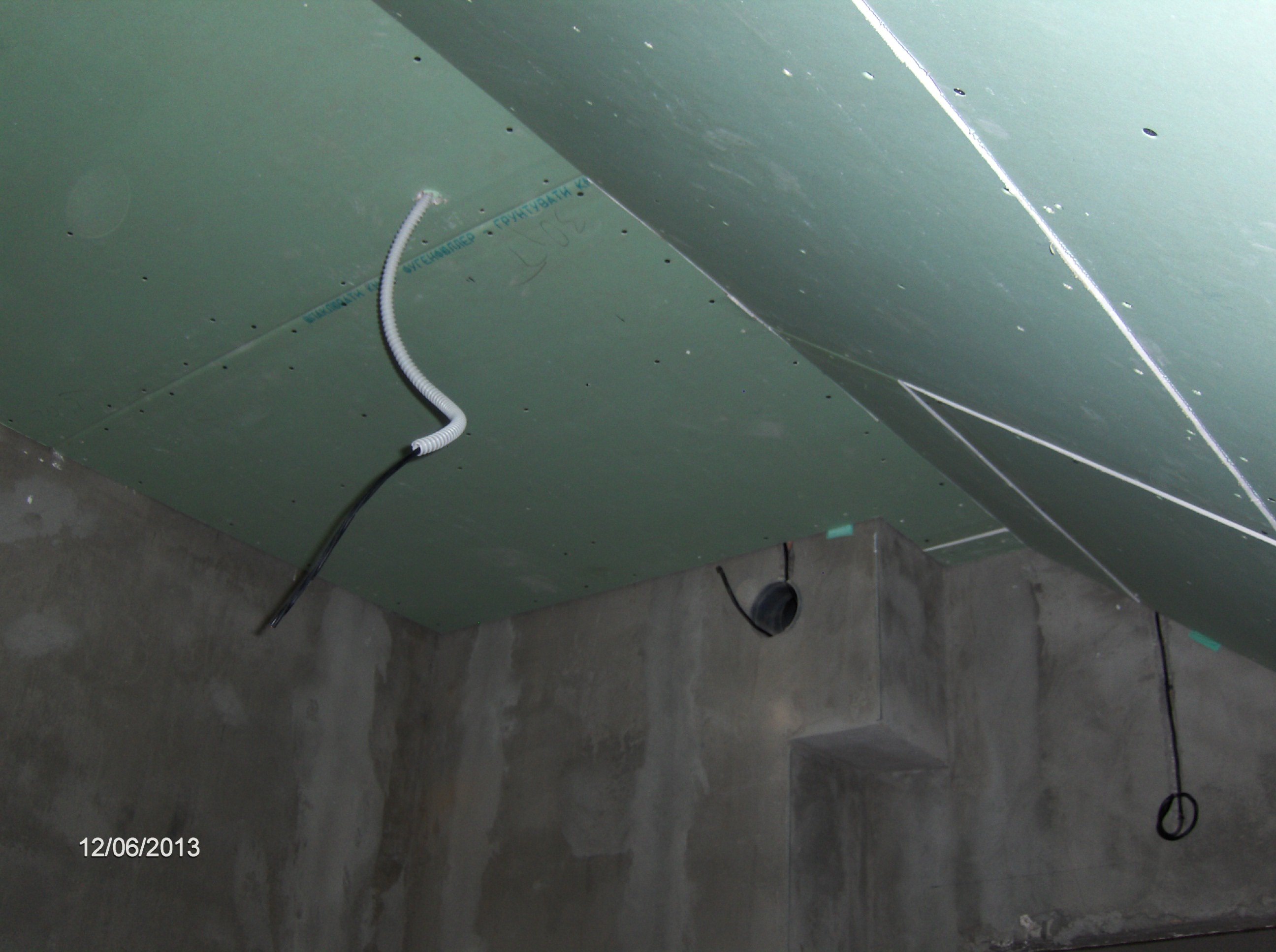

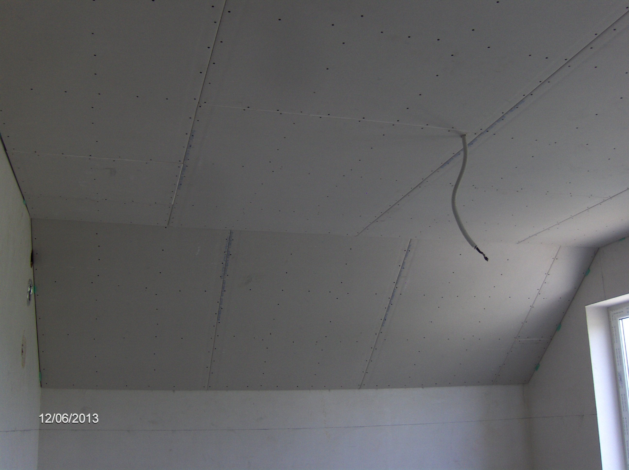

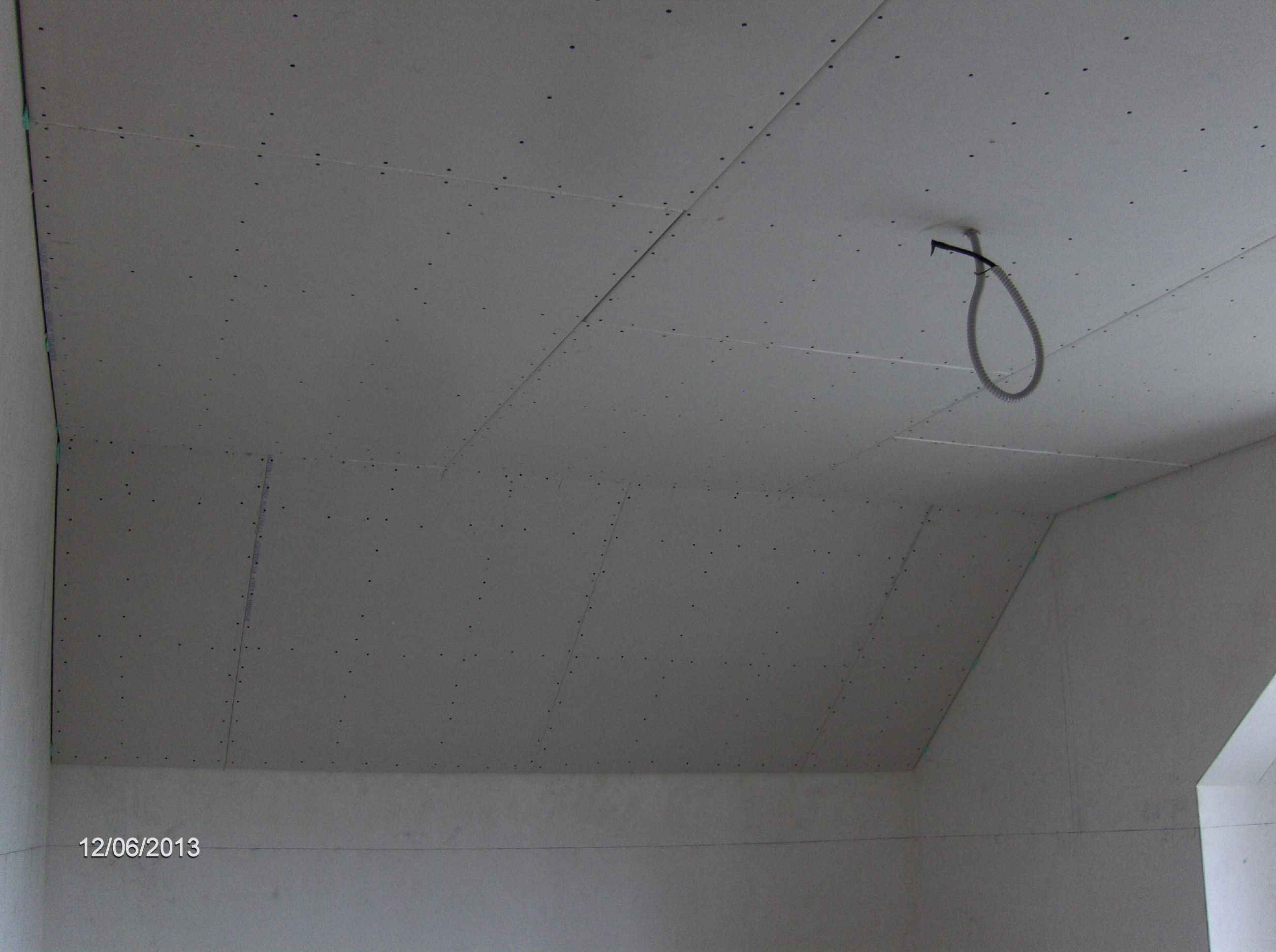

Igor_M Опубліковано: 3 січня 2014 Автор Поділитись Опубліковано: 3 січня 2014 Чтоб не прерывать"логическую цепочку", доведу до конца "потолочный" вопрос. Думаю всем известно, что ГКЛ бывают стеновые и потолочные. Наверняка многие также знают, что рекомендуют стеновые набивать в два слоя... Есть также многие, которые крепят стеновой гипсокартон на потолок. Но чтобы такое... в-общем, мне накрутили потолочный... но в два слоя... Сказали, что так крепче будет - они на собственном опыте убедились... И вот я лишний раз убеждаюсь в том, что мое желание перестраховаться в чем-то начинает быть лозунгом моих строителей... Возможно, какая-то логика в этом и есть - время покажет... Честно говоря, как-то сразу потолок заметно ниже стал... к вящему удовольствию супруги...:D Провода все проложили в негорючей гофре. Точнее, в одной комнате они уже успели "обычную" засунуть... Но электрик на удивление сказал, что это не имеет в данном конкретном случае значения... А вот при обшивке проявился один нюанс, который сразу же бросился в глаза...:bad: Вот на фото 4 как-то "немножко по-дебильному" смотрятся эти две сходящиеся косые стенки, которые упираются в потолок... Пришлось подумать над "модернизацией" этого узла... 2 Посилання на коментар Поділитися на інших сайтах More sharing options...
addinol Опубліковано: 5 січня 2014 Поділитись Опубліковано: 5 січня 2014 Это производители ГКЛ рекомендуют в два слоя или работники умножают на 2 цену работы?:D Да круто получилось по фоткам,зато будет и тише и теплее. Посилання на коментар Поділитися на інших сайтах More sharing options...
InSAn Опубліковано: 7 січня 2014 Поділитись Опубліковано: 7 січня 2014 Думаю всем известно, что ГКЛ бывают стеновые и потолочные. Не бывает "стенового" и "потолочного" - посмотрите техкарты. Есть также многие, которые крепят стеновой гипсокартон на потолок. Тонкий (ошибочно называемый "потолочным") производитель не рекомендует использовать на потолке - он для арок и прочих криволинейных изделий. Добавлено через 2 минуты Но чтобы такое... в-общем, мне накрутили потолочный... но в два слоя... Сказали, что так крепче будет - они на собственном опыте убедились... На потолок идет один слой 12-мм (а не два слоя 6-мм). Просто ребята заработать больше хотели - два слоя дороже, чем один Добавлено через 48 секунд зато будет и тише и теплее. Не будет 6 Посилання на коментар Поділитися на інших сайтах More sharing options...

Igor_M Опубліковано: 8 січня 2014 Автор Поділитись Опубліковано: 8 січня 2014 Не бывает "стенового" и "потолочного" - посмотрите техкарты. Тонкий (ошибочно называемый "потолочным") производитель не рекомендует использовать на потолке - он для арок и прочих криволинейных изделий. Ну да, все правильно... Это проффесионалы так его называют, я так понимаю.;) Ну да ладно, что сделано - то сделано. Хуже, надеюсь не будет... Да, какие мы все разные...А я так бьюсь в истерике за каждый сантиметр высоты потолка.... Кстати, сколько тех самых драгоценных сантиметров забрала подшивка гипсокартоном ? Вот это вы зря. Чем ниже потолок, тем меньше объем помещения. Тем меньше затраты на отопление и кондиционирование... Есть вот занятная статейка - www.sdelaemsami.ru/obovsem005.html Я сейчас считаю, что не нужно было идти на поводу у архитектора и делать высоту первого этажа не 3м, а 2,8 (на один ряд газоблока меньше). Тоже и на 2-м - не 2,85, а 2,65 вполне хватило бы... да и 2,5 для "спальной зоны" с головой... И в подвале вместо 2,60 достаточно было бы и 2,4. Когда высоту подвала определяли, то ориентировались на нормативы для котелен - высота не менее 2,5м. Как потом выяснилось при более детальном изучении 2,5м это для котлов мощностью свыше 30КВт. А для более "мелких" достаточно и 2,2м (главное - объем не менее 15м3). если я правильно помню, то с самой нижней точки (потолок наверняка не ровный) 3см профиль + 1.2 см ГК = итого минимум 4.2 см )) Вообще получилось поболее, потому как еще подбивали рейки на стропила (30мм), потом - поперечный брус (еще +50мм), потом уже профили и ГКЛ... С учетом разных "изломов" получилось что-то около 15см "опуска". И если честно, то немного "давит"... но после покраски всего в белый цвет все опять "приподнялось и расширилось"...:D Еще немного о подшивке. Вот на фото 1 видны подкладки из этой зеленой ленты между ГКЛ и прилегающими стенами. Это умышленно оставленный зазор, чтоб потолок в случае чего имел возможность "гулять".;) Единственное, что я думал было эти зазоры пройтись силиконом перед тем, как потолки шпаклевать, но потом... забил... На втором фото видна такая же "корявая" арка перед окном - это уже в другой комнате. На фото 3 и 4 - это в санузле. Тут уже подшивали в один слой... Видимо "тонкого" влагостойкого не бывает... Ну и на последнем запечатлен фрагмент каркаса с подшитым первым слоем... Судя по всему, первый слой делали из "отходов" второго слоя соседней комнаты... Надеюсь, это тоже - к лучшему!!! Всех с Рождеством! 3 Посилання на коментар Поділитися на інших сайтах More sharing options...
addinol Опубліковано: 8 січня 2014 Поділитись Опубліковано: 8 січня 2014 Это значит что на потолок можно смело стеновой гкл 12мм лепить.А если чердака не жилой что лучше влагостойкий или обыкновенный гкл, перекрытие утеплено ватой 20см. Посилання на коментар Поділитися на інших сайтах More sharing options...
InSAn Опубліковано: 8 січня 2014 Поділитись Опубліковано: 8 січня 2014 Это значит что на потолок можно смело стеновой гкл 12мм лепить Это значит, что не можно, а нужно. 2 Посилання на коментар Поділитися на інших сайтах More sharing options...
