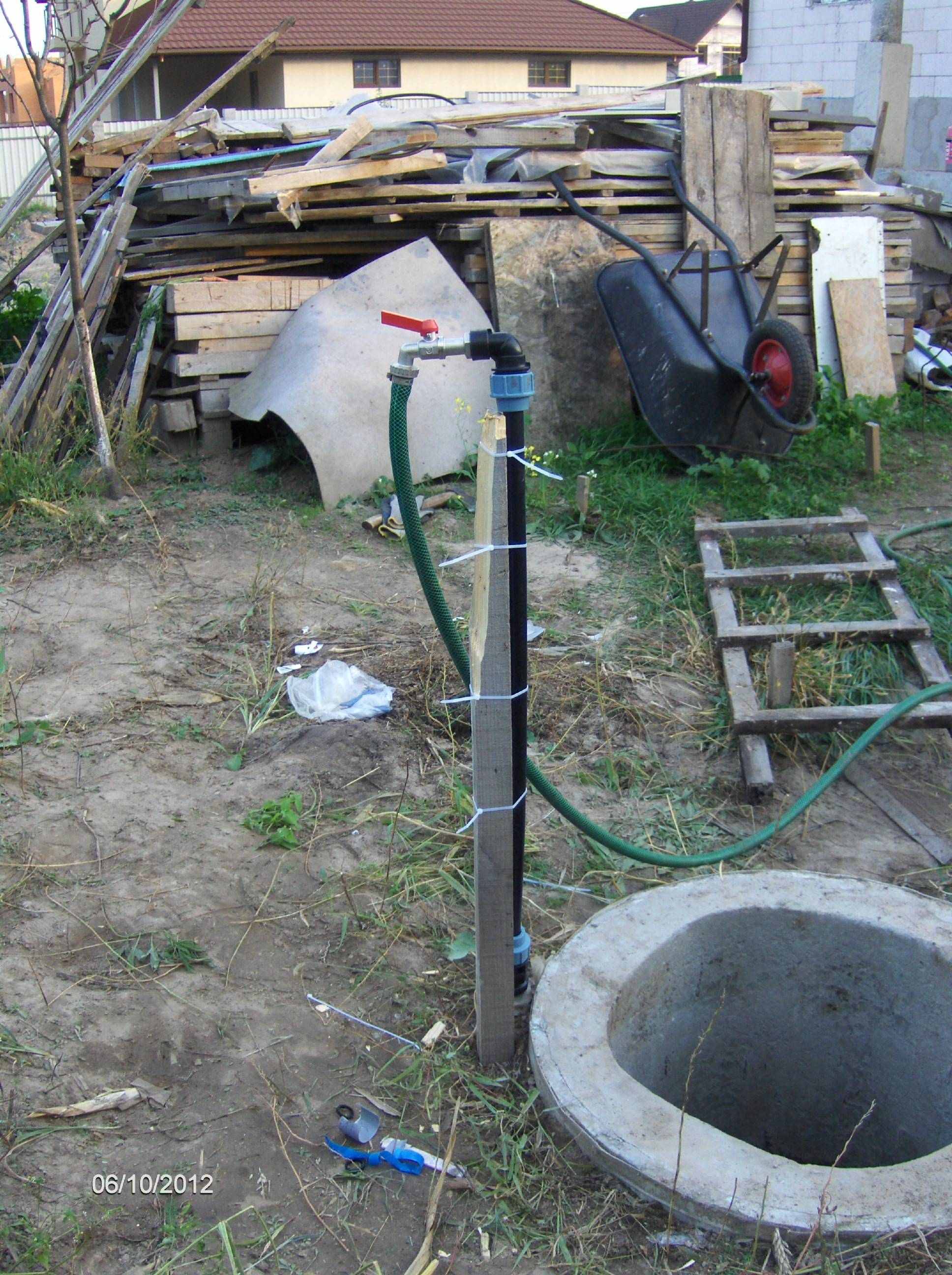

Igor_M Опубліковано: 6 листопада 2013 Автор Поділитись Опубліковано: 6 листопада 2013 Продолжаем рассказы по подготовительным работам для запуска системы отопления...;) Я посчитал принципиальным сделать нормальную подачу воды в дом, ее подготовку (при необходимости), а потом уже этой самой водой заправлять СО... Хотя инсталляторы мне говорили, что это я напрасно дурью маюсь... И что воду можно и неподготовленную закачать в систему. Сколько там того железа? За первые пару часов оно все окислится, осядет равномерно на всех радиаторах и трубах, в том числе и в котле... и ФСЁ - дальше все будет работать как часы! У меня не нашлось другого аргумента, кроме как промычать "я не хочу заливать неочищенную воду"... Ну не нравится она мне - в пластиковых канистрах за неделю реально неслабый осадок "ржавчины" выпадает... Ну тогда они предложили, что без проблем привезут бочку с водой на сколько нужно литров и все закачают... И у меня опять не нашлось ничего кроме "а я хочу своей очищенной"... Может я тупой, но они меня так и не уговорили, а систему проверяли накачкой воздухом...;) В-общем, по старой доброй традиции стартовал я топик в профильном разделе для того, чтобы разобраться в этом вопросе - Приямок скважины и ввод воды в дом - ОТ и ДО. Хочу выразить огромную благодарность всем специалистам, которые в той теме поясняли мне как могли, что и к чему... Благодаря им мне удалось (я так думаю) грамотно проложить трубы от приямка к дому (об этом уже был отчет ранее)... ...ну и потом обсудить вопросы обвязки... Но как вы понимаете, я на этом не остановился...:D В аттаче - пару статеек на тему "обвязки" скважин...ну и вокруг да около этого тоже... ...также я посетил несколько офисов разных компаний и задавал там десятки дурацких вопросов... В результате "родилась" такая вот схема обвязки: которая в итоге была одобрена гуру "водной стихии" и реализована на практике... ...о чем дальше и пойдет речь...Выбор насоса и оголовка.docАвтономное водоснабжение и канализация на даче.docОбустройство скважины на воду.docОБВЯЗКА СКВАЖИН.docОбвязка скважины.docОБОРУДОВАНИЕ для ВОДОСНАБЖЕНИЯ.rar 3 Посилання на коментар Поділитися на інших сайтах More sharing options...
InSAn Опубліковано: 7 листопада 2013 Поділитись Опубліковано: 7 листопада 2013 которая в итоге была одобрена гуру "водной стихии" Похоже, что "поливщиков" среди этих гуру не было... На полив лучше было вести 32-ой - заузить всегда успеете... Посилання на коментар Поділитися на інших сайтах More sharing options...

Igor_M Опубліковано: 7 листопада 2013 Автор Поділитись Опубліковано: 7 листопада 2013 Похоже, что "поливщиков" среди этих гуру не было... На полив лучше было вести 32-ой - заузить всегда успеете... На самом деле была там в той теме дискуссия... Некоторые прямо указывали, что на полив надо бы 32-ю. Вот например - www.stroimdom.com.ua/forum/showpost.php?p=1821372&postcount=73. Дело в том, что шланг садовый поливочный у меня как раз 3/4". Т.е. смысла большого в 32 трубе вроде как и нет. И еще вот думал о таком (опять же на уровне бреда воспаленного мозга). Если у нас на полив 32-я труба и в дом идет 32-я труба, то при "активном" поливе на "полный диаметр" может быть "недостача" воды в доме, если вдруг одновременно кто-то захочет душ принять... ИЛИ НЕТ??? И вот когда вы еще написали, то я подумал - а почему бы и нет? Я вот с этого года изучал возможность "сотворения" псевдоавтоматического полива. Например, поставить два "кубика" по углам участка (ближе к фасадной части - там самая высокая точка), туда подвести трубы от приямка и накачивать полные баки. Делать это утром, чтоб вода за день нагрелась. От этих баков вдоль забора развести трубы ф32 п/э (прикрепить к бетонному цоколю хомутами) и врезать в них штуцеры в нужных местах. От этих штуцеров пойдут линии капельного полива на грядки и под каждое дерево индивидуально... Ну и вечером открывать нужные "крантики"... Вот здесь возможно и пригодилась бы 32-я труба, чтобы закачка воды в баки проходила как можно быстрее... НО... что-то я забежал далеко вперед... размечтался, однако...:D Посилання на коментар Поділитися на інших сайтах More sharing options...

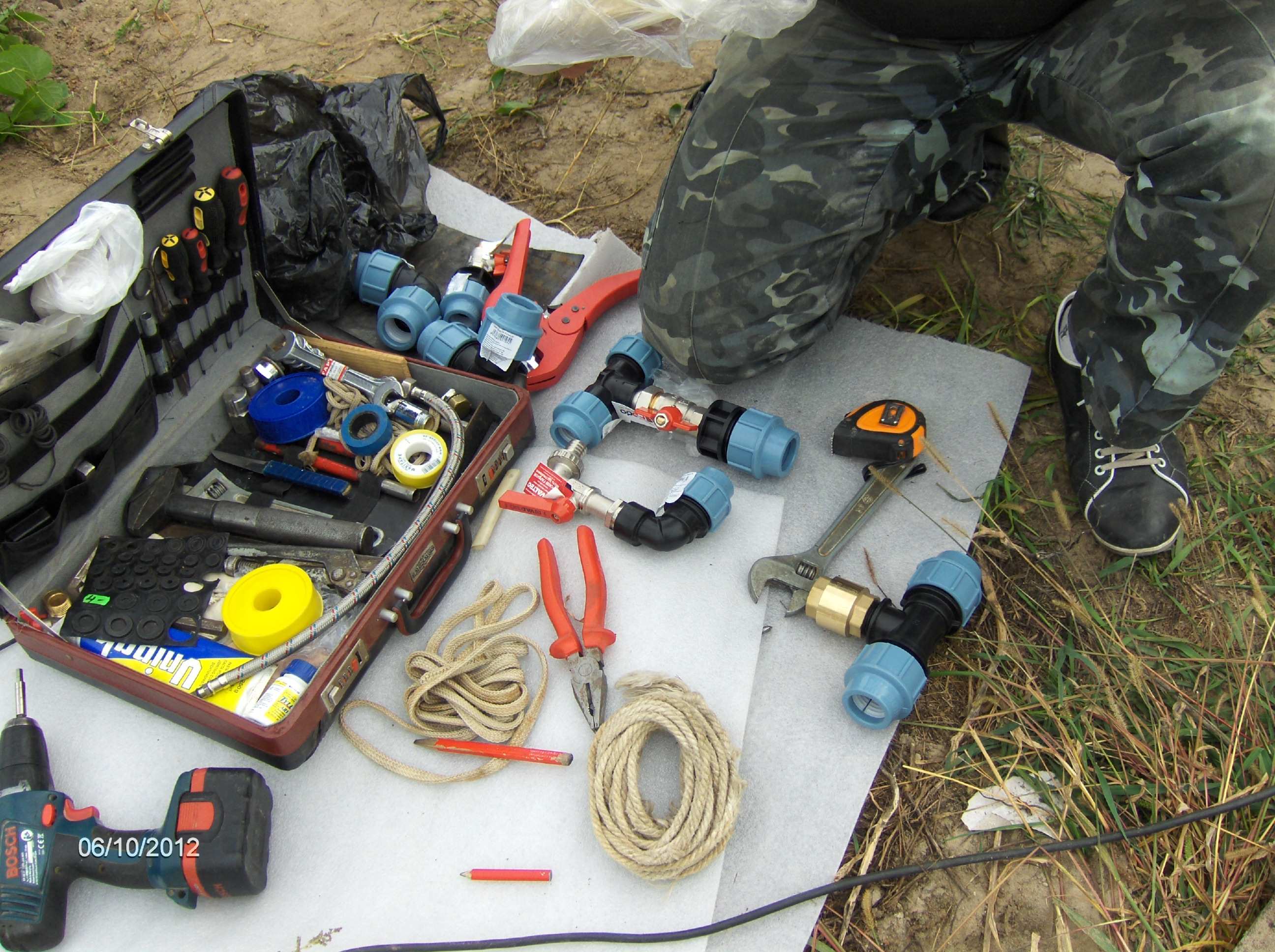

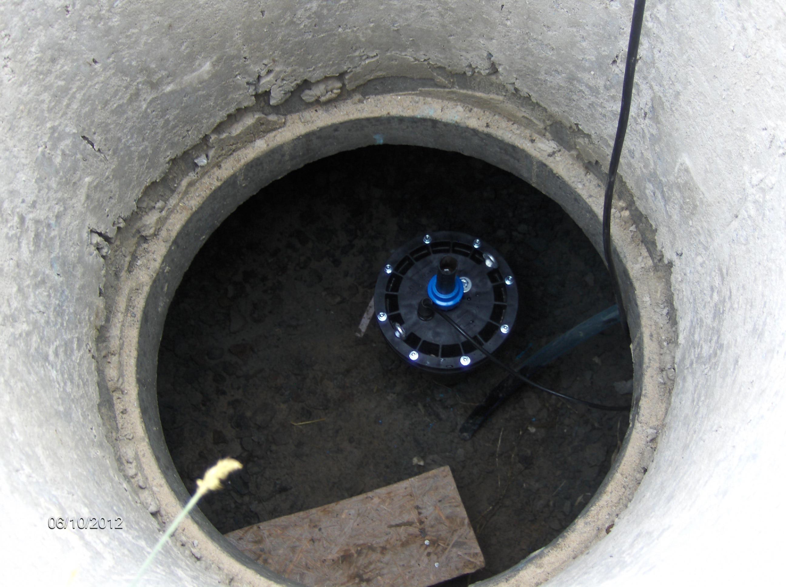

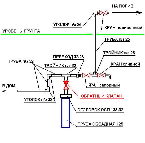

Igor_M Опубліковано: 8 листопада 2013 Автор Поділитись Опубліковано: 8 листопада 2013 Для того, чтобы все развести "как положено" в соответствии со схемой, изображенной несколькими постами ранее, начался поиск соответствующих комплектующих и фитингов. Оголовок - основная "головная боль". Как обычно, все решалось в последний момент. И хоть сто раз меня предупреждали в той теме, что я завел по приямку, что Джилекс этот не герметичный ни разу, я таки купил именно его. И из всех возможных вариантов (вот здесь можно посмотреть ассортимент - www.en-store.ru/shop/ogolovok/) выбрал наихудший... А именно - "Оголовок скважинный ОС-133-32П", т.е. пластмассовый, да еще и под размер 127-140мм. У меня диаметр обсадной трубы 125мм... в Эпицентре сказали, что все берут на 125-ю и никто не жаловался. Позвонил "установщику" и тот сказал, что все нормально, он именно такие и ставит... НО... я все равно объехал все возможные магазины и нигде не было в наличии НУЖНОГО мне варианта, а именно - ОС-100-32. Он рассчитан на обсадную трубу 107-127мм. Принцип "действия" и как подбирать описаны в инструкции (прилагаю). В-общем, опять пришлось "лепить" из того, что было... И уже в этом году это "аукнулось" (но все по порядку...) ИТОГ: "Граждане-товарищи! Доверяйтесь профессионалам!":good: ...но только в том случае, если они будут досягаемы в случае возможных проблем или переделок... Мне же пришлось доверится местному "универсалу"... Один только плюс - он недалеко... (если что...);)Джилекс паспорт.pdf Посилання на коментар Поділитися на інших сайтах More sharing options...

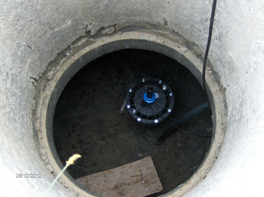

Сергей_84 Опубліковано: 8 листопада 2013 Поділитись Опубліковано: 8 листопада 2013 И уже в этом году это "аукнулось" (но все по порядку...)) что там у вас произошло с оголовком? этот 127 оголовок в усмерть обжимает 125 обсадную трубу.. Посилання на коментар Поділитися на інших сайтах More sharing options...

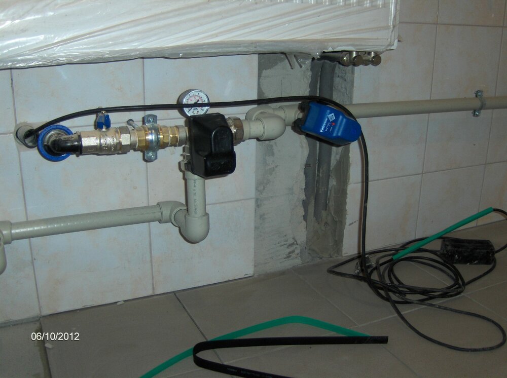

Igor_M Опубліковано: 11 листопада 2013 Автор Поділитись Опубліковано: 11 листопада 2013 что там у вас произошло с оголовком? этот 127 оголовок в усмерть обжимает 125 обсадную трубу.. Такое мне говорили и в Эпицентре... чуть позже покажу "реальность"... .......................... Помимо оголовка потребовалось еще кое-что, а именно краны и фитинги разные. По кранам у меня сомнения были насчет металлических - а вдруг затопит приямок и они поржавеют к Аллаху? Как в воду глядел...:D В этом году только месяц приямок сухим был, остальное время - вода... И сейчас доходит практически до оголовка. Меня специалисты в том "спецтопике" заверили, что те краны, что я выбрал (описание - в аттаче) - нормальные и ничего им не будет... Надеюсь, когда-нибудь вода наконец уйдет и будет возможность в этом убедиться... Еще была идея (кажется у Мамая) сделать всю обвязку полипропиленом и такие же краны поставить... чего-то я "очконул"... Ну а фитинги п/э (уголки, тройники, муфты и проч.) я искал по разным строительным и спецмагазинам. Хотел купить самые что ни на есть хорошие, т.е. самые дорогие... В итоге купил отечественные, поскольку мне они показались наиболее надежными (что ли)... да и специалисты практически все говорили, что нет смысла переплачивать. Единственное, что я взял "вводной зажим" (который первым на трубу одевается и держит ее) все-таки какой-то импортный...:D Обратный клапан хотел купить с латунным вкладышем, но не нашел... а потом мне сказали, что с пластиковым даже лучше (не помню почему).;) В-общем, все закуплено, доставлено на объект вместе с "инсталлятором". "Стартовая площадка" изображена на фото 1. Т.е. есть приямок и торчащая труба. Хочу отметить, что за истекший год с лишним НИ КАПЛИ воды в приямке не было, т.е. на дне щебень весь сухой был все это время... (ЭХ, было же время!) Все "добро" вместе с ногами установщика виднеется на фото 2. И принялись за дело. Поскольку насос у меня был опущен ниже, чем рекомендовано в инструкции, то попросил приподнять его на 3м, т.е. чуть подтянули и обрезали трубу. Также и обсадную трубу обрезали на уровне 50см от дна приямка... Если б знал, что так затопит, то может и больше бы оставил... блин... После всех этих "манипуляций" поставили оголовок и закрепили трубу (фото 3). Очередной этап - протяжка электрического кабеля в дом. Для чего пригодилась стальная проволока, припасенная в загашнике (фото 4), с помощью которой и затянули кабель в котельную (фото 5). Про "отрезание" кабеля от конденсаторной коробочки и гарантию писАл вот здесь - www.stroimdom.com.ua/forum/showpost.php?p=1866700&postcount=110 (чур на меня не ссылаться!!!) Труба для кабеля у меня проложена параллельно с "водяной" и такого же диаметра... Опять же с этой трубой при паводке ТАКАЯ проблема нарисовалась, что просто ЖУТЬ... И думаю, что я уникален в этом случае оказался... Но об этом опять же в свое время, в деталях, красочно и с картинками...Шаровый кран FIV серия Evolution.doc Посилання на коментар Поділитися на інших сайтах More sharing options...

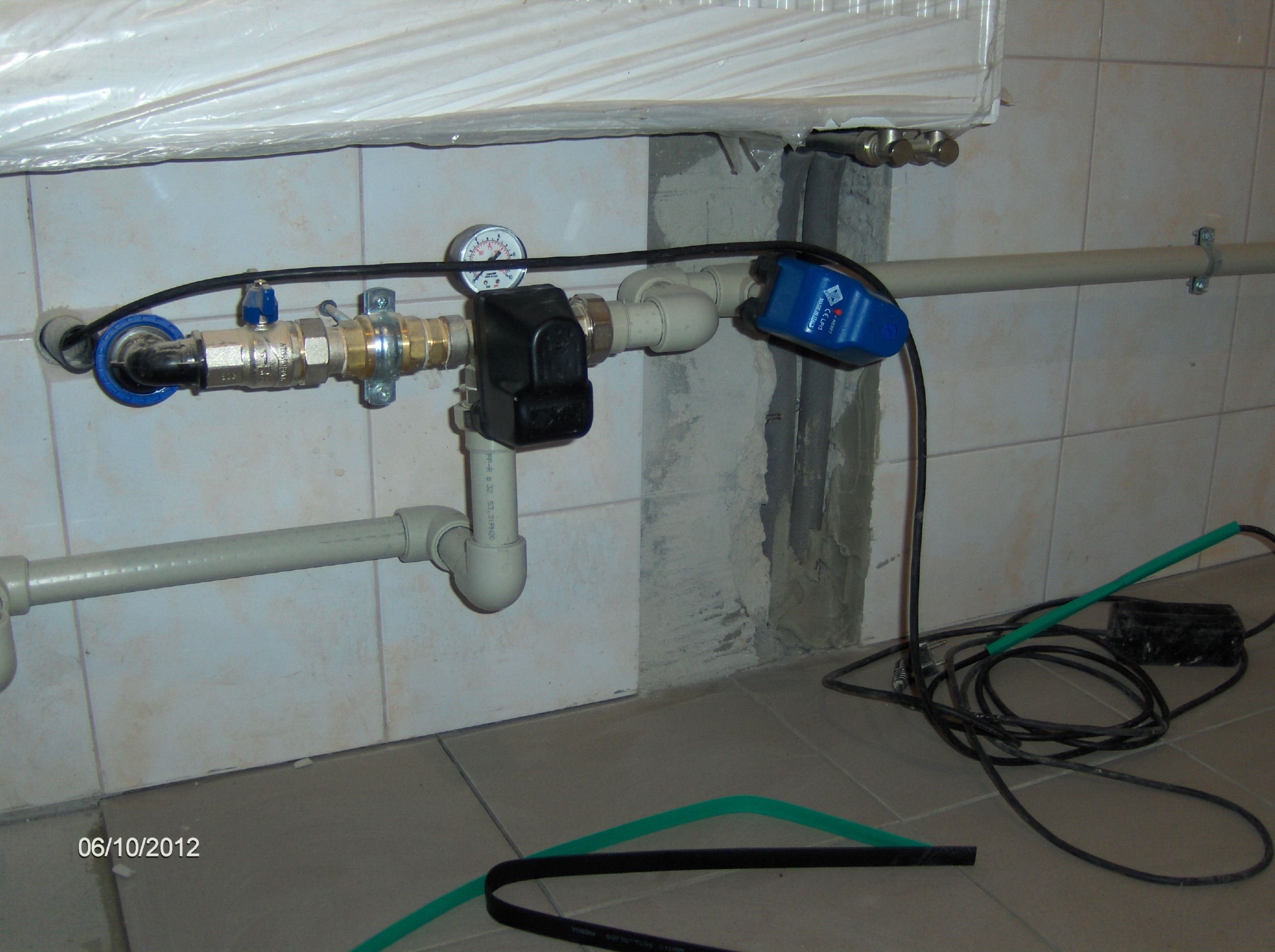

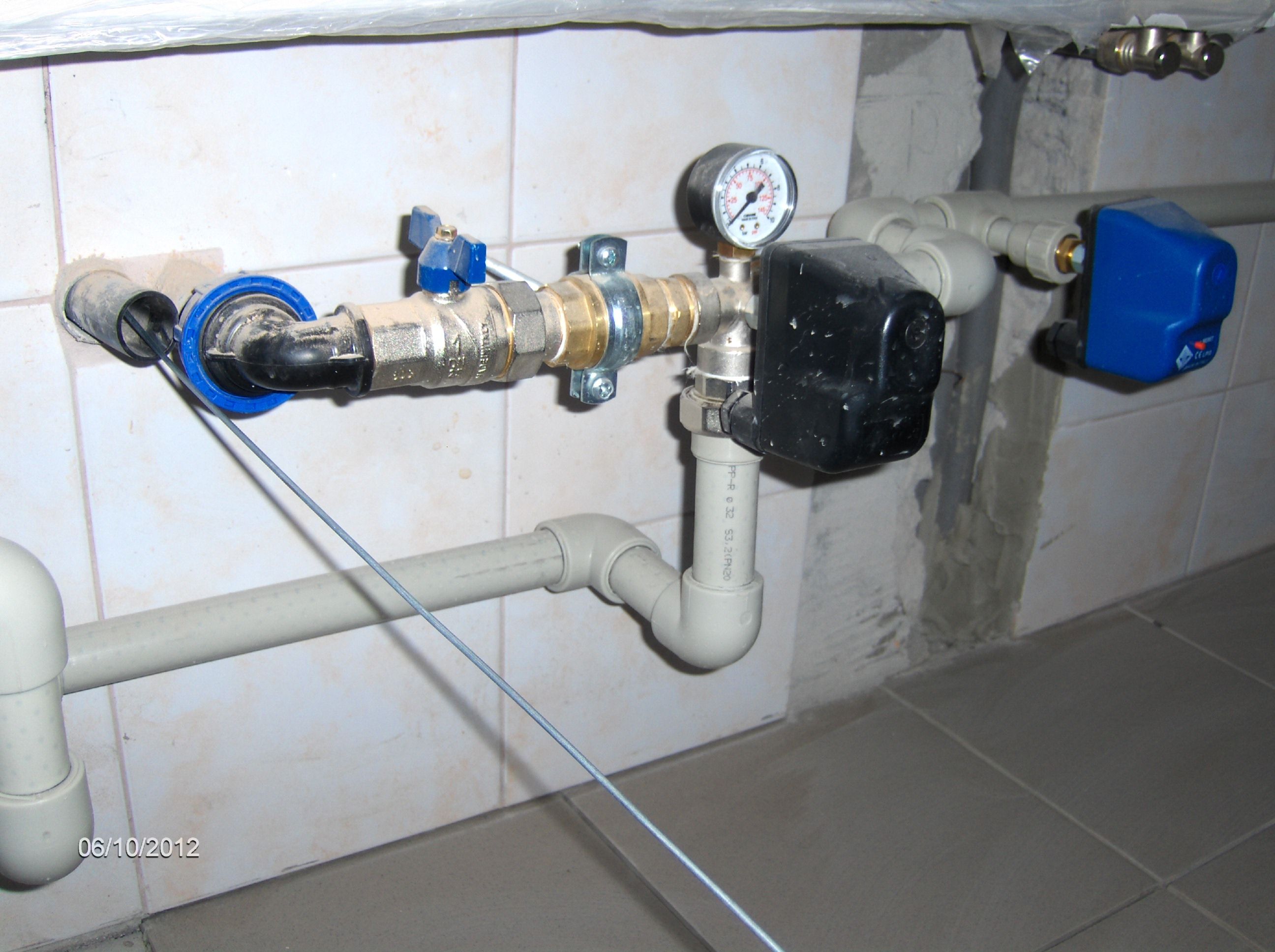

InSAn Опубліковано: 11 листопада 2013 Поділитись Опубліковано: 11 листопада 2013 А что за синяя коробочка на последней фотке? Посилання на коментар Поділитися на інших сайтах More sharing options...
alexob Опубліковано: 11 листопада 2013 Поділитись Опубліковано: 11 листопада 2013 А что за синяя коробочка на последней фотке? тож интересно. Но я так понял по внешнему виду что это еще одно реле давления, только вот ЗАЧЕМ? Посилання на коментар Поділитися на інших сайтах More sharing options...
Igor_M Опубліковано: 12 листопада 2013 Автор Поділитись Опубліковано: 12 листопада 2013 А что за синяя коробочка на последней фотке? тож интересно. Но я так понял по внешнему виду что это еще одно реле давления, только вот ЗАЧЕМ? ...будет вам и коробочка... будет и свисток...:D ""Не перебивайте меня ... пожалуйста, ... я и сам собъюсь"" (А.Мягков-Новосельцев) Т.е. я и так перескакиваю туда-сюда... тут бы самому не запутаться...;) Это будет специальный рассказ в повествовании об автоматике.... ...скоро уже... Посилання на коментар Поділитися на інших сайтах More sharing options...
Сергей_84 Опубліковано: 12 листопада 2013 Поділитись Опубліковано: 12 листопада 2013 Такое мне говорили и в Эпицентре... чуть позже покажу "реальность"... извините, я не знаю что вы купили и как вам его ставили, но те, что использовал я, без откручивания болтов снять с обсадной трубы ооооочень сложно.. Добавлено через 11 минут А что за синяя коробочка на последней фотке? тож интересно. Но я так понял по внешнему виду что это еще одно реле давления, только вот ЗАЧЕМ? по всей видимости реле холостого хода, оно отключает насос от питания если давление в системе падает ниже определенного уровня, этот уровень ниже нижней границы включеня насоса, настроенной на основном реле и не дает ему возможность работать вхолостую Добавлено через 3 минуты . Меня специалисты в том "спецтопике" заверили, что те краны, что я выбрал (описание - в аттаче) - нормальные и ничего им не будет...: правильно заверили, краны FIV серии Evolution - одни и з лучших на рынке итальянские краны 4 Посилання на коментар Поділитися на інших сайтах More sharing options...

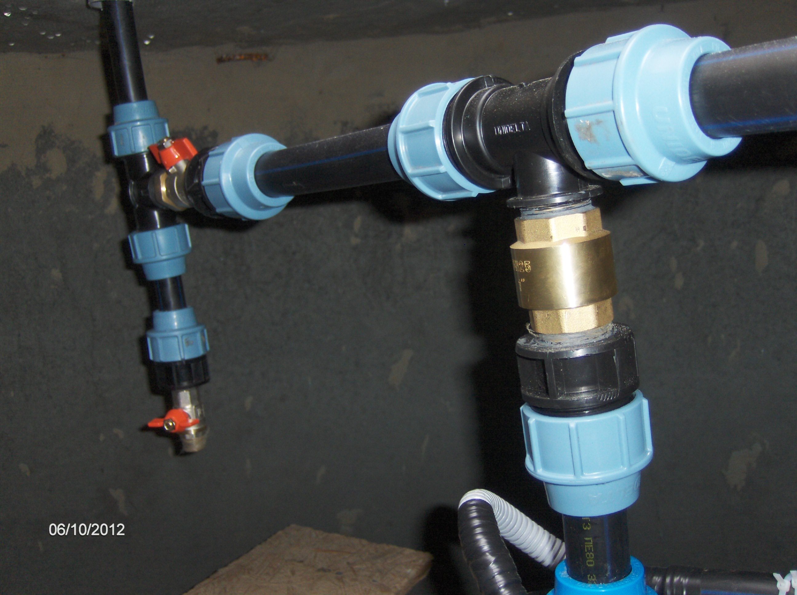

megapolis Опубліковано: 12 листопада 2013 Поділитись Опубліковано: 12 листопада 2013 Обратный клапан хотел купить с латунным вкладышем, но не нашел... а потом мне сказали, что с пластиковым даже лучше (не помню почему). Я правильно увидел: на последнем фото 1. фитинига для ПЕ труби 2. шаровый кран 3. обратный клапан. для позиции №2: открутите "бабочку" синюю и положите рядом, что бы никакие шаловливые ручки не отсекли насос от реле давления для позиции №3: А каким способом Вы планируете подавать воду на полив? По предыдущей схеме у Вас выход 25 трубы в приямке. Посилання на коментар Поділитися на інших сайтах More sharing options...

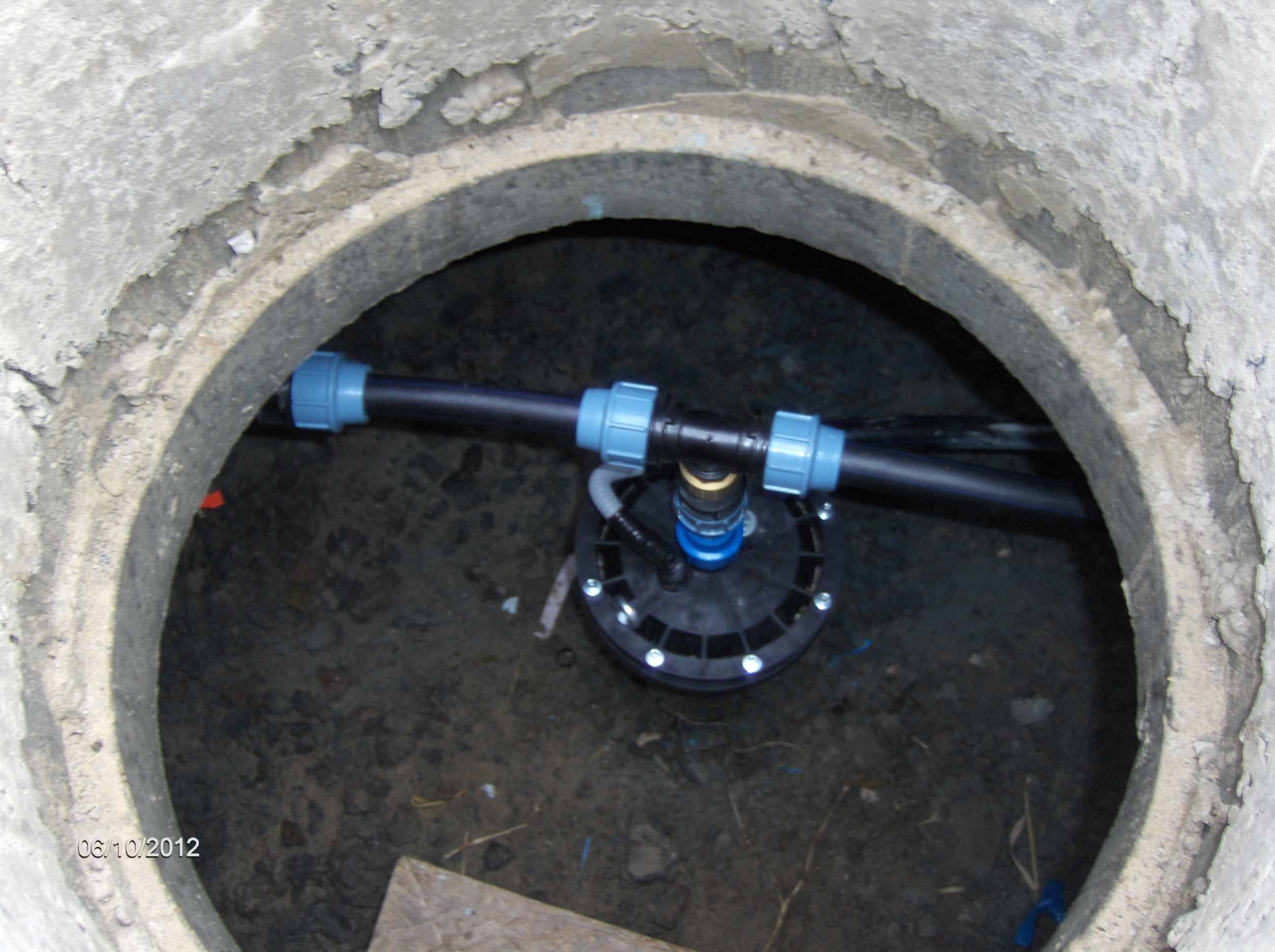

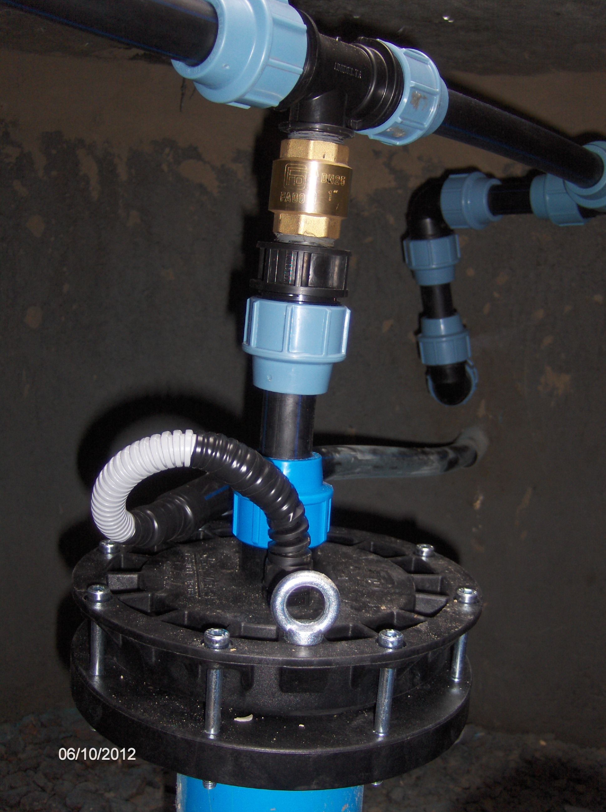

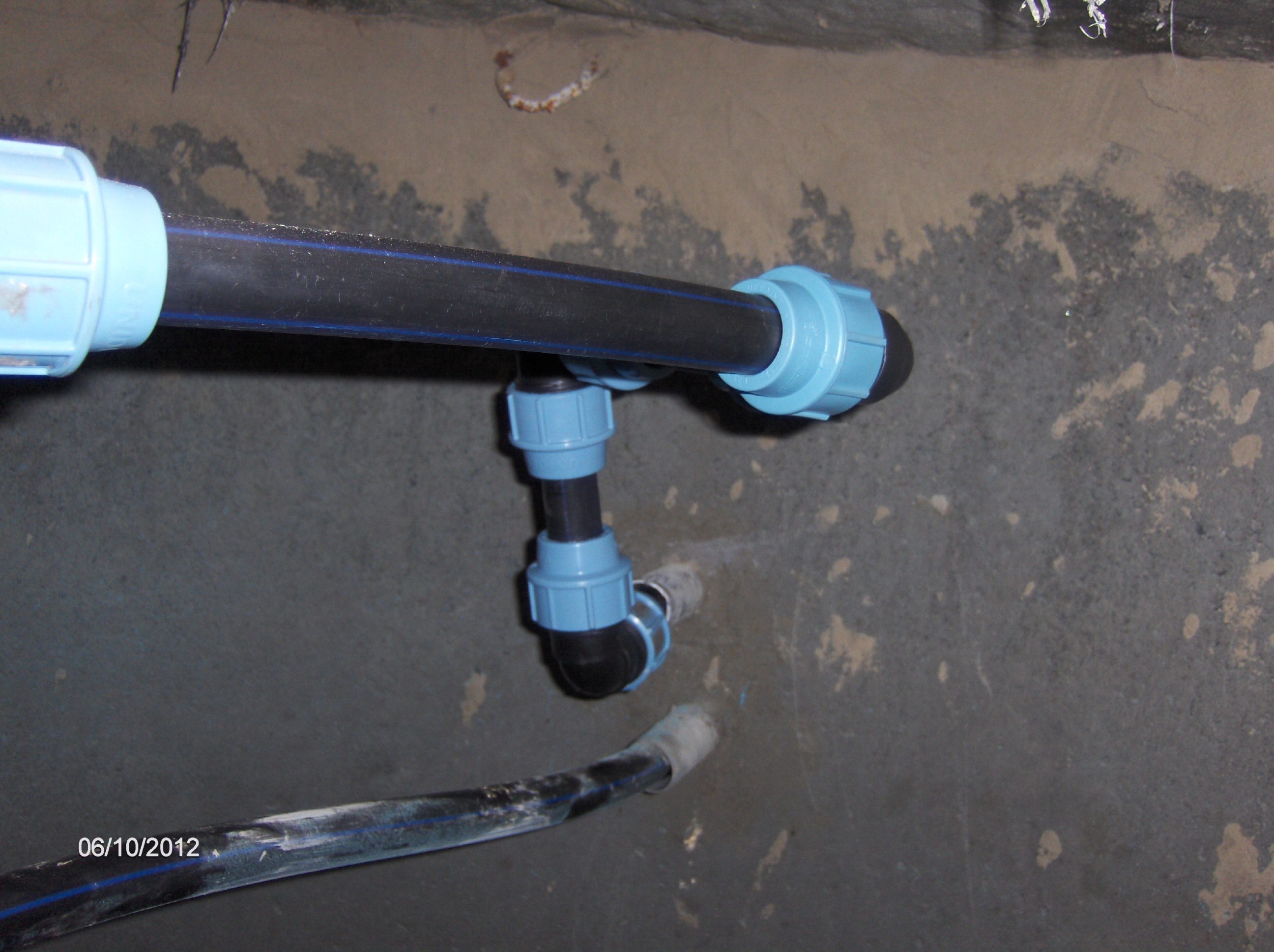

Igor_M Опубліковано: 13 листопада 2013 Автор Поділитись Опубліковано: 13 листопада 2013 После того, как установили оголовок и зафиксировали трубу, начали "вязать"...;) Как это обсуждалось в спецтеме, трубу для подачи воды делал не по прямой, а "зигзагом". Вот на фото 1 видно, что сначала туда, потом - "оттуда" и т.д. Сделано для компенсации различных подвижек, а также для удобства монтажа и дальнейшего обслуживания или модификации (при необходимости). На этом фото вверху - подача воды, а внизу - труба для подвода электрического кабеля. На фото 2 - "обратная сторона" обвязки. тут мы видим обратный клапан на входе, а слева от него - "система" подачи воды на уличный разбор (труба пошла вверх), а также "сливной" кран (который смотрит вниз). Перед тройником стоит запорный кран, который перекрывается при необходимости слива воды. Если этот кран не поставить, то при открытии "сливного" включится насос и придется ОЧЕНЬ долго ждать, пока вся вода сольется...:D На фото 3 хорошо виден узел "заделки" выхода кабеля из скважины (о нем тоже будет отдельный рассказ)... Ну и тут же открывается красивый вид на водопроводный "зигзаг"... На всякий случай для удобства еще раз продублирую тут схему, поскольку возвращаться на предыдущую страницу не совсем удобно... и многие этого и не делают. Посилання на коментар Поділитися на інших сайтах More sharing options...
Igor_M Опубліковано: 14 листопада 2013 Автор Поділитись Опубліковано: 14 листопада 2013 Последняя серия по инсталляции оборудования в приямке. Вот на фото 1 - вид сверху. Налево пошла труба ф32 "на полив". По идее в этот вот отрезок между фитингами можно поставить со временем тройник и кран приделать на 1". И от него уже подавать воду на ту систему полуавтополива, что я вкратце описывал ранее...;) На фото 2 видно уже затянутый в "параллельную" трубу кабель и уже видно, что он спаян и даже "термокембрик" одет... правда, его "уплотнить" таки забыли и сделали это много позже. Позднее было еще одно "порезание" кабеля - я решил вместо розетки поставить автомат (в отдельной коробочке) - фото позднее выложу... Ну и на последнем фото - поливочный кран. В той же таки спецтеме задавал вопрос по поводу наружного участка трубы. Предполагал сделать его из оцинкованной трубы (для повышенной "жесткости"), но есть опасность призамерзании воды в трубе. В итоге вопрос повышения "жесткости" был решен при помощи деревянного колышка и пластиковых хомутов...:D Как вы понимаете - это КОНЕЧНО ЖЕ временное решение. Кстати обратите внимание на уровень воды в приямке - точнее на ПОЛНОЕ ОТСУТСТВИЕ там воды... год назад... В этом году такого не удалось увидень НИ РАЗУ... ...расскажу и покажу... 1 Посилання на коментар Поділитися на інших сайтах More sharing options...

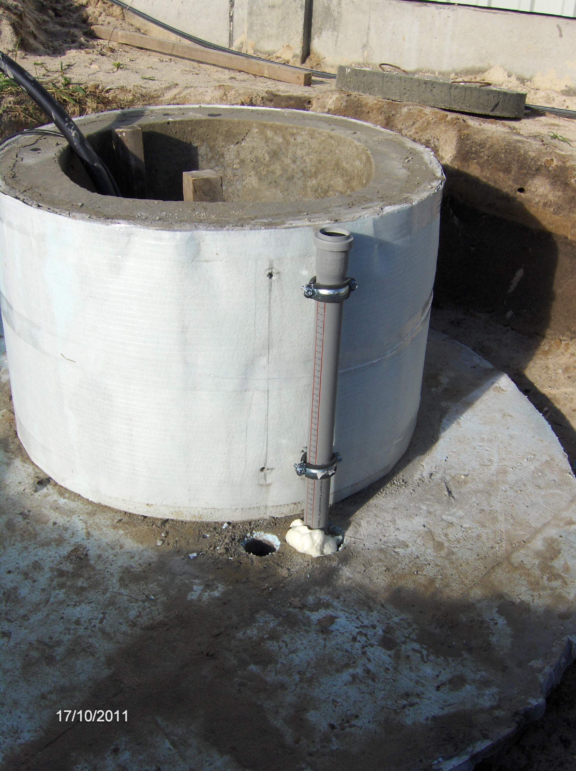

Igor_M Опубліковано: 15 листопада 2013 Автор Поділитись Опубліковано: 15 листопада 2013 Сколько меня не уговаривали поставить всю "автоматику" в приямок, я не поддался... и правильно сделал, как потом выяснилось... У некоторых стоят в приямке насосные станции и тогда это хоть как-то можно обосновать. Ну а то, что на гидроаккумуляторе будет "роса" выпадать, я как то переживу. Вообще по автоматике разбирался еще на этапе приобретения насоса. Вот например Grundfos, Pedrollo и т.п. сразу имеют "на борту" некоторые элементы автоматики. Pedrollo не понравился тем, что в сважину приходится опускать еще дополнительные датчики (верх-низ уровня воды) и если вдруг с ними чего, то... Немаловажным казался также функционал "плавного пуска"... В итоге как многим известно купил Водолей. Думал, что временно на время стройки... Но так он и стоит до сих пор... да и стройка еще не закончена.;) Т.е. пришлось раздумывать - что бы такое предпринять, чтобы "автоматизировать" простецкий насос... Некоторые статьи по автоматике - в аттаче...Автоматика водоснабжения загородного дома.docАвтоматика для насосов реле давления.docКАК ПОДОБРАТЬ РАЗМЕР ГИДРОАККУМУЛЯТОРА ДЛЯ СИСТЕМЫ ВОДОСНАБЖЕНИЯ.docПлавный Пуск Двигателя.docПлавный пускатель однофазного двигателя.doc Посилання на коментар Поділитися на інших сайтах More sharing options...

megapolis Опубліковано: 18 листопада 2013 Поділитись Опубліковано: 18 листопада 2013 Приямок - обвязка 4... в сообщении #3197 на втором фото после крана стоит обратный клапан? Посилання на коментар Поділитися на інших сайтах More sharing options...

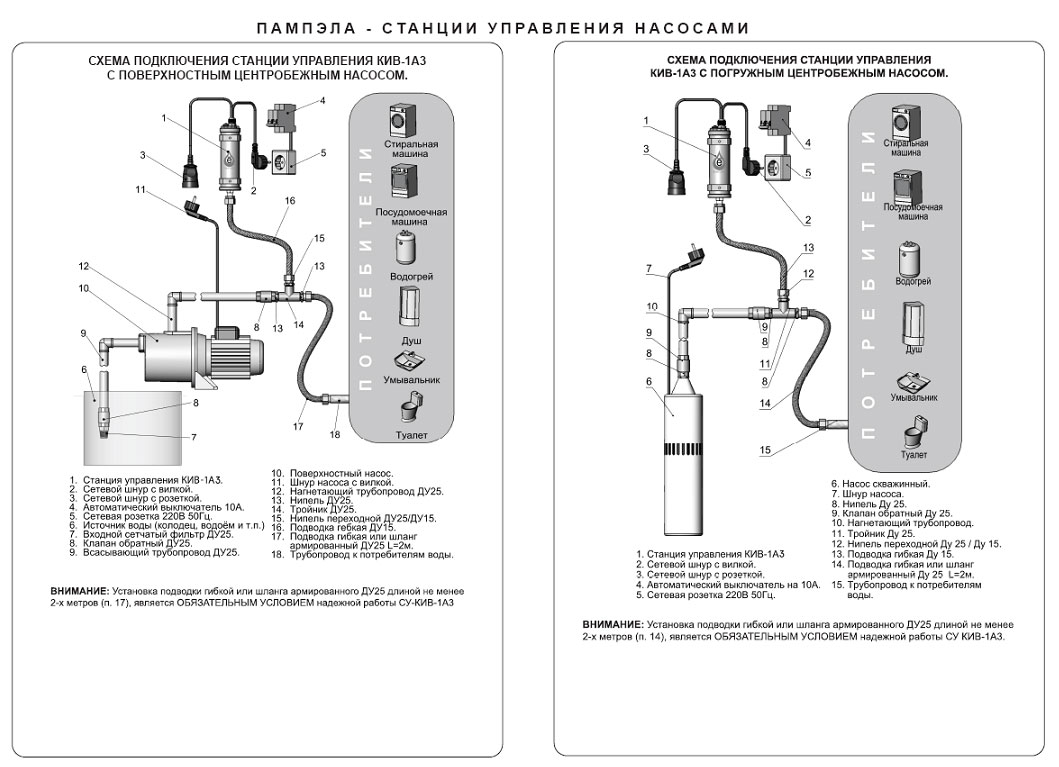

Igor_M Опубліковано: 18 листопада 2013 Автор Поділитись Опубліковано: 18 листопада 2013 Ну вот таков он славянский люд - обязательно нужно из "подручных" средств слепить"пулю"...:D И желающих помочь нам в этом - хоть отбавляй (они же такие же как и мы... и пользуются этим...;)). В-общем, захотелось мне "комплексной автоматизации". После "плавания" по морям-океанам инета насобирал информацию и отобрал для дальнейшей "проработки" три варианта 9описания прилагаются): 1) Пампэлла КИВ-1 2) ИСТОК 3) "Станция водоснабжения". Основным "рабочим" вариантом было Пампэлла. Очень много информации о ней на... российских сайтах. И даже на официальном сайте "Водолеев" (российское подразделение) есть прямая рекомендация использования Пампэллы в связке с Водолеями. Аналогичная информация на сайте завода-изготовителя ПАМПЭЛЛА. И отзывы на российских форумах сплошь положительные. Одна беда - в Украине купить сие чудо не реально, и официального представительства нет (а значит и ремонта нормального тоже). Три месяца безуспешных попыток купит в Киеве у поставщика, который бы обеспечил гарантию, провалились...:bad: Поэтому взор дальше упал на наших, "витчызняных выробныкив"... Вам наверное достаточно посмотреть описания этих "чудо-устройств" и все станет понятно...;) Однако я не таковский... и ездил по фирмам, которые их в Киеве продают и задавал разные вопросы... В итоге только утвердился в своем первоначальном мнении, что покупать такие "самоделки" мне НЕ НУЖНО... Должен сказать, что есть масса "домашних умельцев", которые для себя любимых из различных комплектующих собрали так чудо автоматизации. И оно у них РАБОТАЕТ!!! НО... это походит только для тех, кто сильно разбирается и может потом сам и починить... а для "пересичного корыстувача" это чревато... имхо... В итоге я решил ограничится только самым необходимым, при этом это самое должно было быть от известных производителей...Пампэлла КИВ-1.pdfПАСПОРТ на КИВ.docИСТОК - Инстр по экспл.docСтанция водоснабжения.doc 2 Посилання на коментар Поділитися на інших сайтах More sharing options...
Igor_M Опубліковано: 19 листопада 2013 Автор Поділитись Опубліковано: 19 листопада 2013 Плавный пуск вроде не так критично при наличии достаточной мощности. Разве что нужно будет предусмотреть, чтоб на той же фазе не были подключены устройства, чувствительные к перепадам (я так думаю). "Самым необходимым" посчитал реле давления (в связке с гидроаккумулятором) а также реле минимального давления. Оба эти устройства выбрал производства Italtecnica (вроде как Италия;)). Надо сказать, что на рынке десятки "подделок" под этого производителя. Некоторые продавцы откровенно навязывают китайские устройства, мотивируя тем, что они вдвое-втрое дешевле, а функции свои выполняют исправно... И в самом деле там ничего "военного" нет - пружинка, контакты и ФСЁ... Если с реле давления все понятно, то второе устройство (LP-3 - его абсолютно правильно "вычислил" знаный профи Сергей_84...) я поставил исходя из двух соображений: 1) Собственно для выполнения функции "сухого хода". Т.е. если насос работает, а в систему вода не поступает, то давление падает ниже выставленного порога и насос ОТКЛЮЧАЕТСЯ. 2) Защита от прорыва системы. Предполагаю, что если будет прорыв в котельной, то вода будет бить как из брандспойта (), давление упадет и опять же насос отключится. Глупо, наверное... Одно неудобство - после отключения "взводить" это реле нужно вручную (включать насос, удерживая кнопочку...) Более детально с описанием можно ознакомиться во вложенных файлах. Там же есть и рекомендации по использованию и некоторые схемы. Надеюсь, что кому-то окажется полезным... УДАЧИ!!!Реле минимального давления Italtecnica LP-3.docРеле «сухого хода» LP3.docLP3-Instr-Rus.pdfItaltecnica PM-5.pdfItaltecnica PM-5_Instr.pdf 5 Посилання на коментар Поділитися на інших сайтах More sharing options...
Miracle Опубліковано: 20 листопада 2013 Поділитись Опубліковано: 20 листопада 2013 Надеюсь, что кому-то окажется полезным... полезно. спасибо Добавлено через 1 минуту Одна беда - в Украине купить сие чудо не реально, и официального представительства нет (а значит и ремонта нормального тоже). Три месяца безуспешных попыток купит в Киеве у поставщика, который бы обеспечил гарантию, провалились... мне кажется вы зря паритесь... покупайте, а то что оно вйдет из строя маловероятно. да и цена у них не так как у насосов грюнфосс, например. и, вы уверены что вам нужна модель которая подключается к системе без ГА? Там есть модель процентов на 25 дороже. Посилання на коментар Поділитися на інших сайтах More sharing options...
