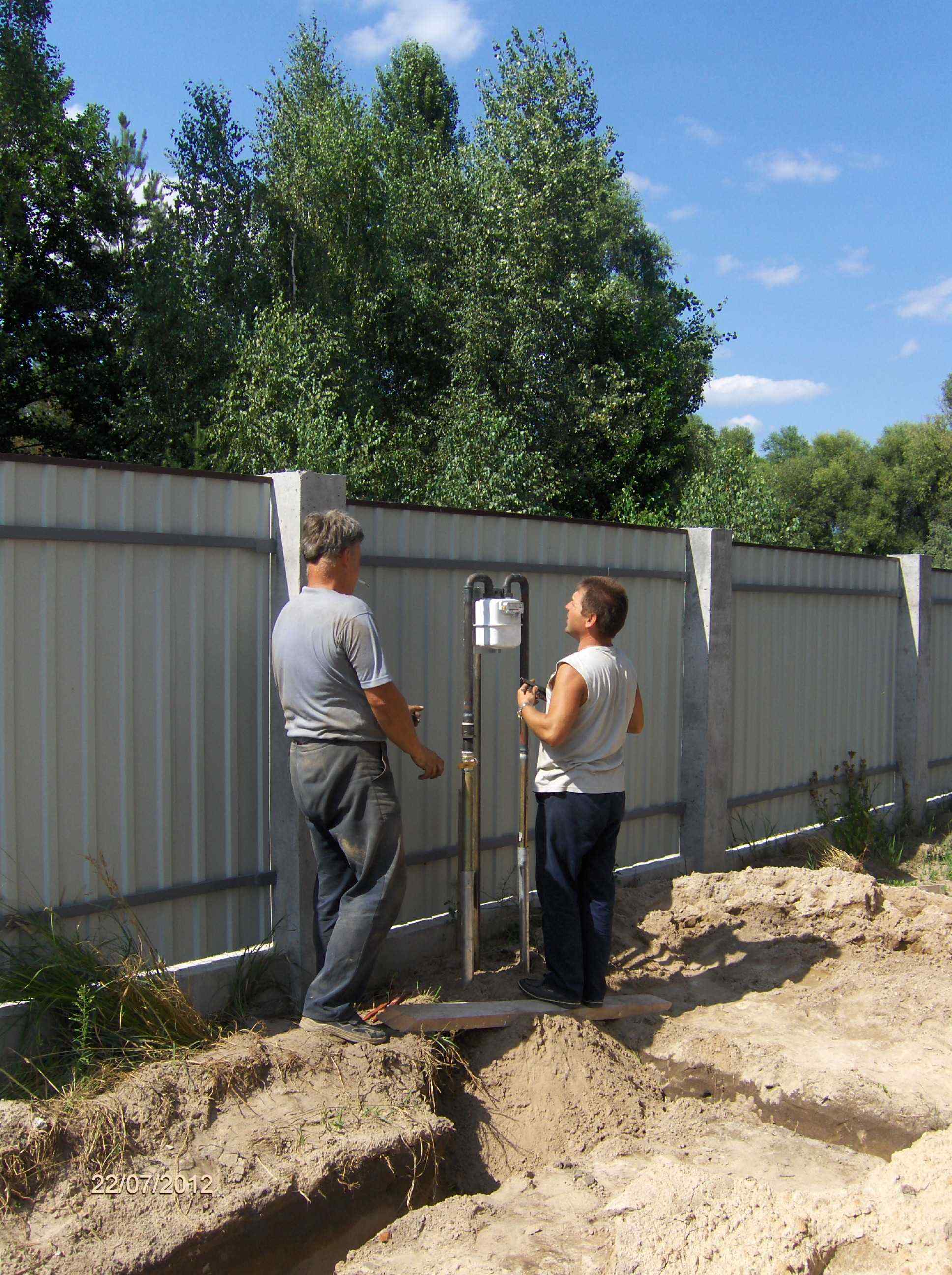

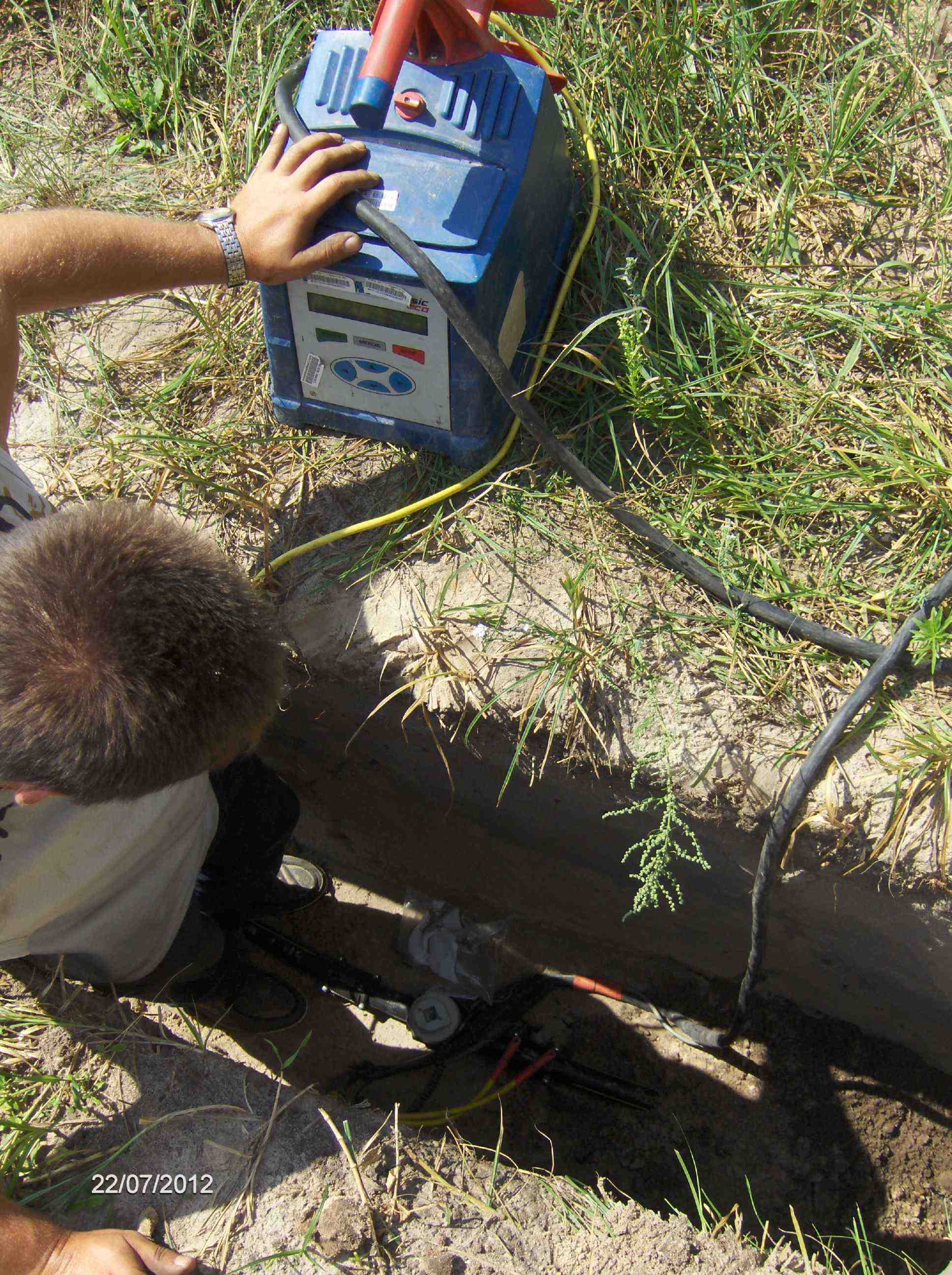

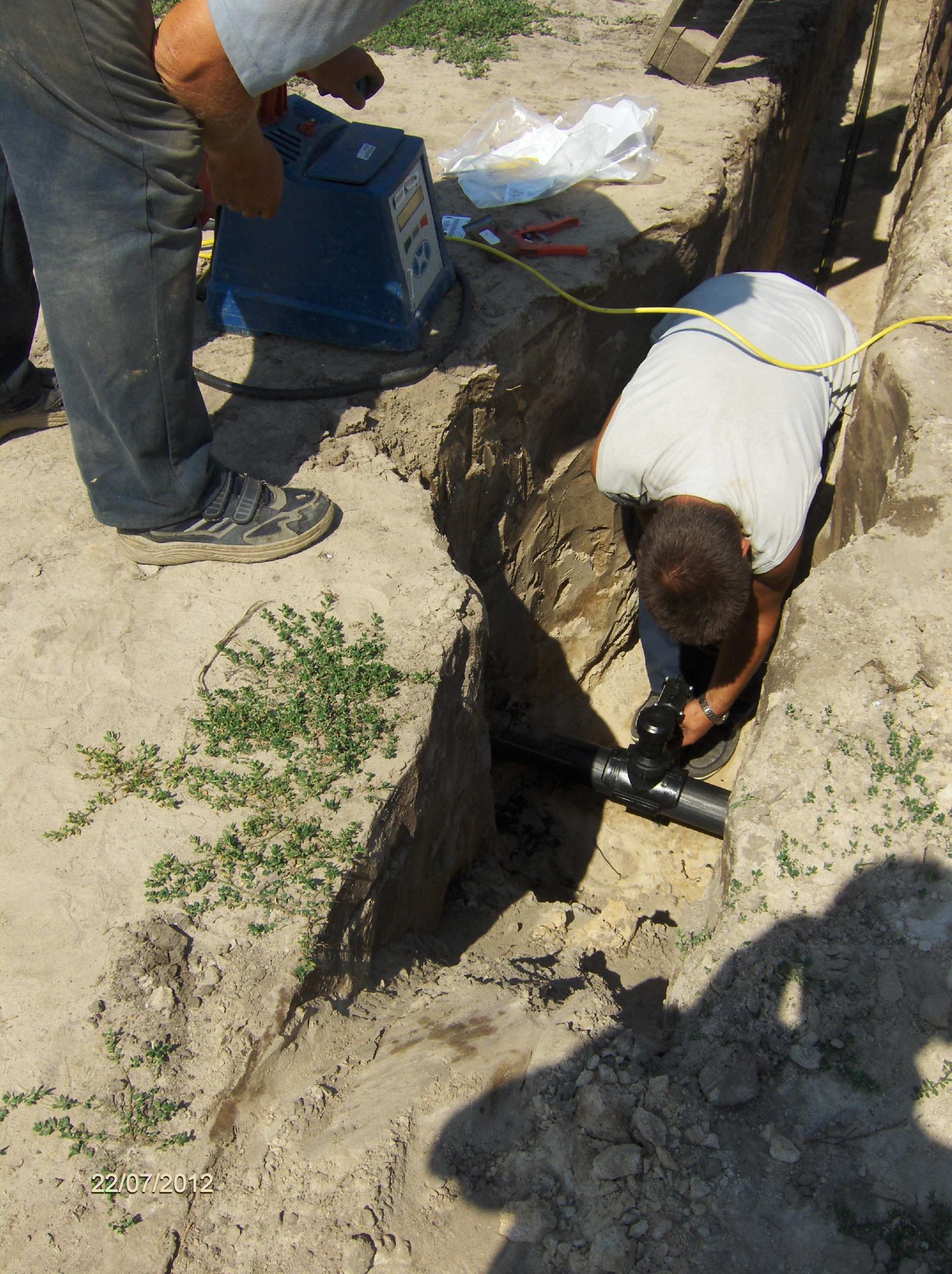

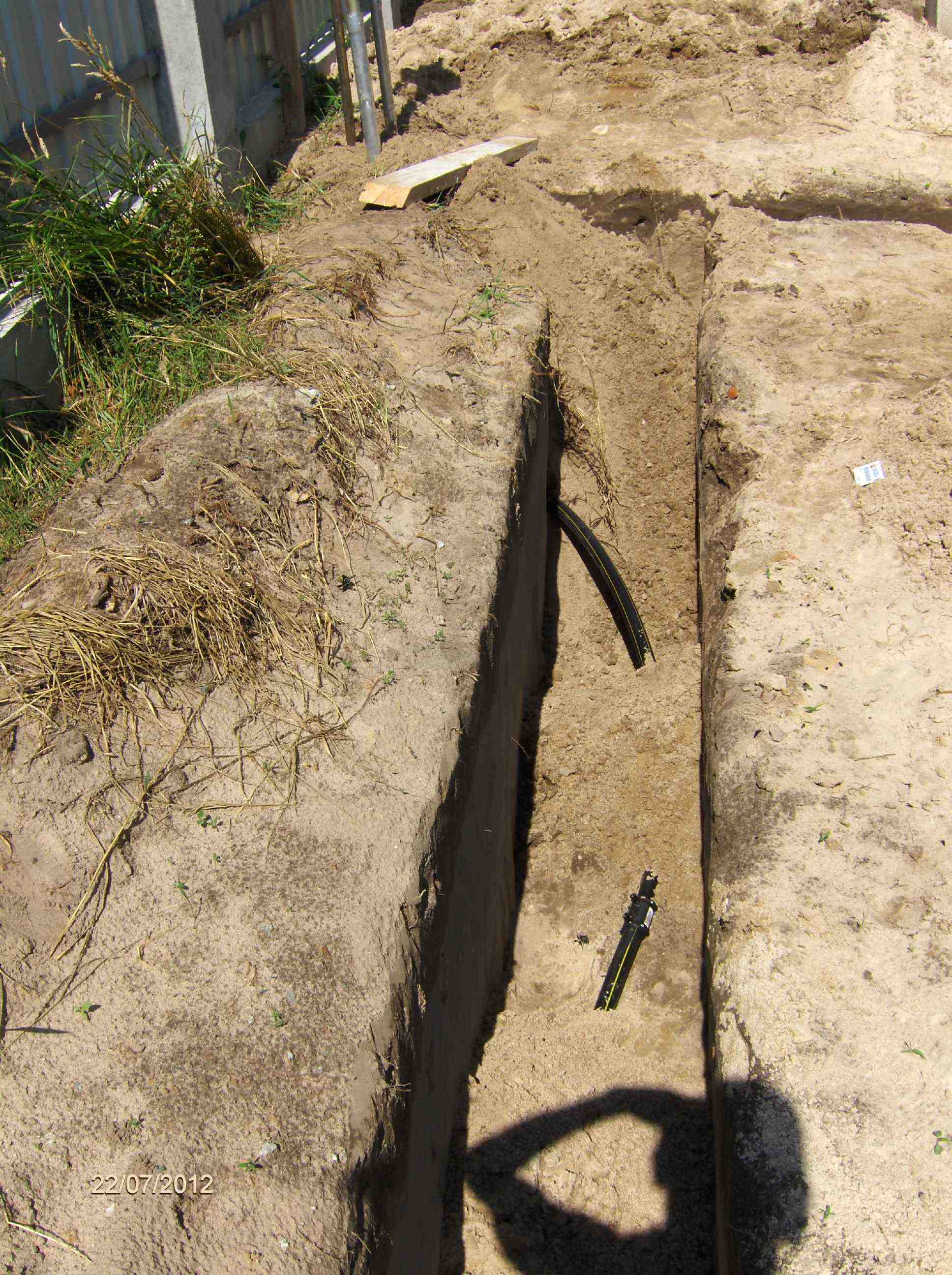

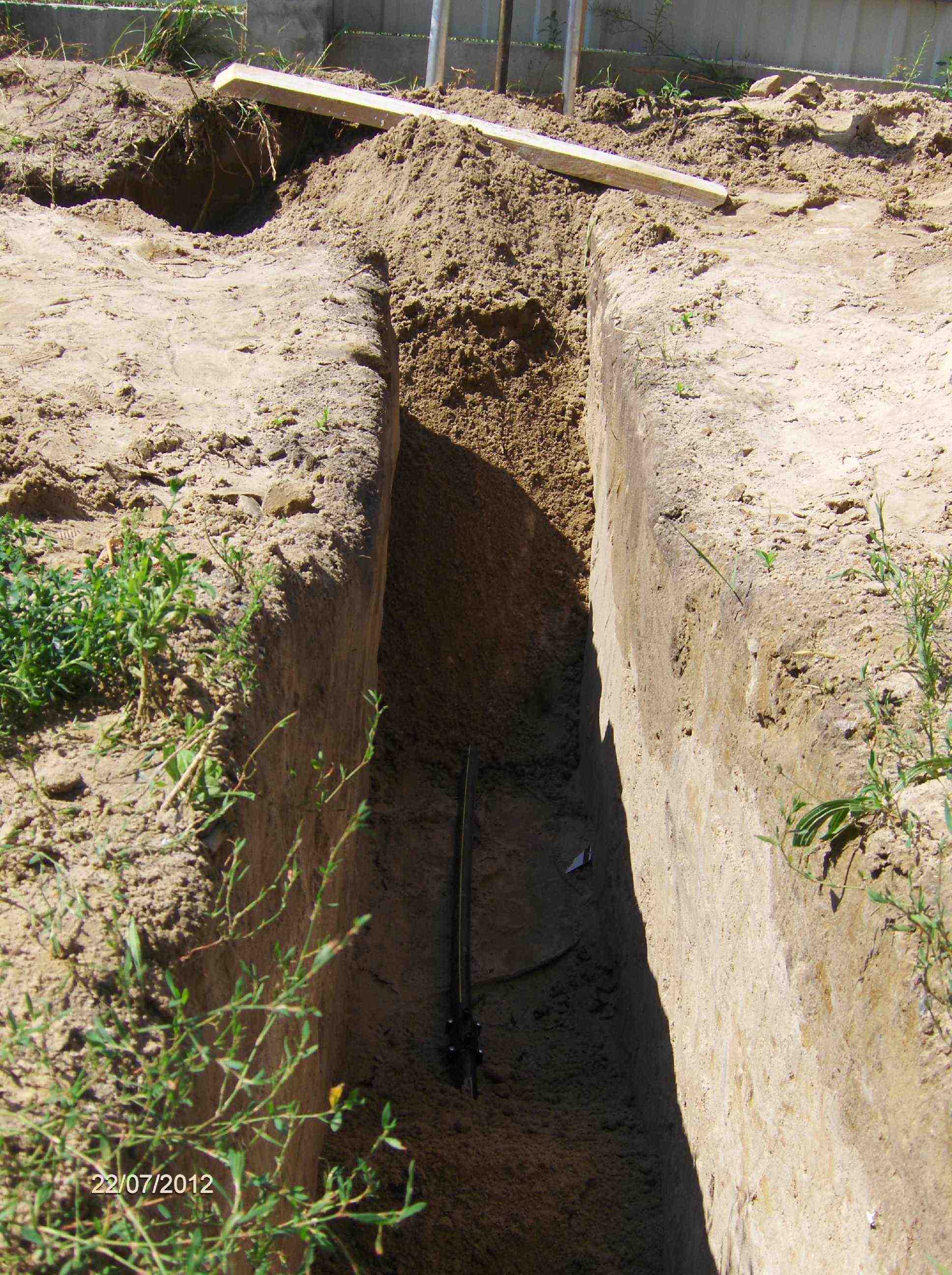

Igor_M Опубліковано: 25 жовтня 2013 Автор Поділитись Опубліковано: 25 жовтня 2013 Прокладка от магистрали до счетчика, а оттуда - до дома заняла намного меньше времени, чем возня в доме. А все потому, что как выяснилось "до чего шагнул прогресс"... Прокладка ведется полиэтиленовыми трубами, а соединяются они при помощи специальных муфт (вот на фото 1 и 2 их видно). Работа абсолютно не пыльная и проводится при помощи "сварочного" аппарата, который видно на следующих фото. Принцип простой - вынимаем из упаковки муфту, а в месте с ней - карточку. Подключаем провода к контактам муфты, а карточку вставляем в "ящик". Подается ток определенной силы и соответствующей продолжительности. После звукового сигнала (как в микроволновке :D) отсоединяем провода. И ФСЁ! На фото 3 важный этап - установка "крана". Это как раз перед вводом на участок. Вот здесь как раз и произошел сбой автоматики. Когда уже все вроде закончили и я рассчитался с парнями за "допработы", то мне вдруг показалось, что где-то свистит и "попахивает". Уж не знаю, как они "починили", но давление держит и все ОК! На фото 4 - торжественный момент "врезки в магистраль"! Причем я так и не понял, как в одетом на целую трубу тройнике потом проделалось отверстие для подачи газа в мою линию... Чудеса да и только... На последнем фото - та самая карточка с магнитной лентой на обороте...). Сохранил одну на память... 3 Посилання на коментар Поділитися на інших сайтах More sharing options...
Игорь&Ира Опубліковано: 26 жовтня 2013 Поділитись Опубліковано: 26 жовтня 2013 прокол под дорогой Как это выполняется технологически? Посилання на коментар Поділитися на інших сайтах More sharing options...
Елочка Опубліковано: 26 жовтня 2013 Поділитись Опубліковано: 26 жовтня 2013 Как это выполняется технологически? www.gnb.dn.ua/index.php?option=com_content&task=view&id=15&Itemid=43 1 Посилання на коментар Поділитися на інших сайтах More sharing options...
Игорь&Ира Опубліковано: 27 жовтня 2013 Поділитись Опубліковано: 27 жовтня 2013 Или так prokol.dp.ua/ И не дорого, как за работу (от 220 грн. за 1 мп.). Но там, наверное, есть минимальный заказ и доплата за подачу. Посилання на коментар Поділитися на інших сайтах More sharing options...

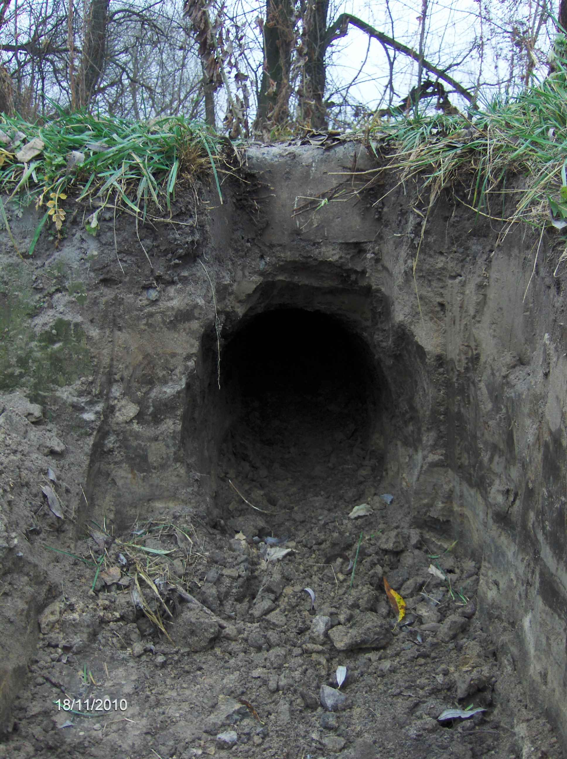

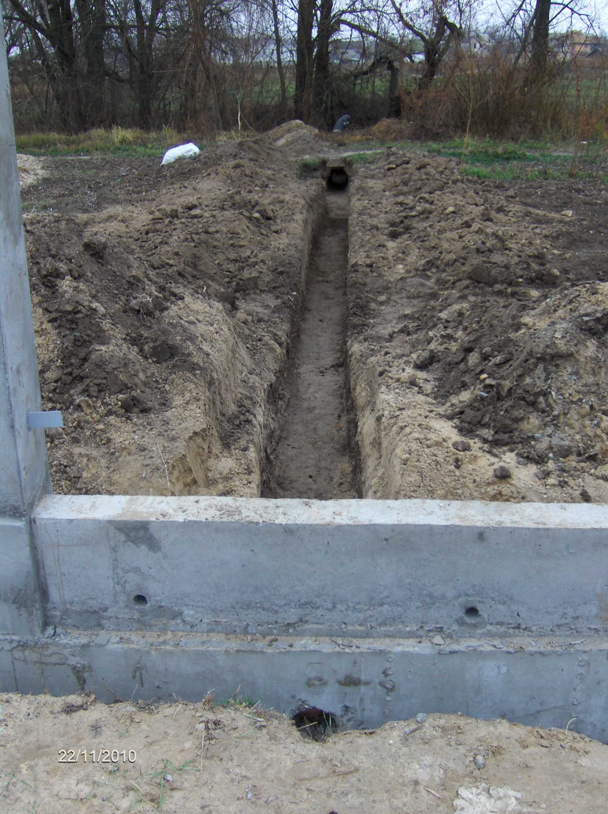

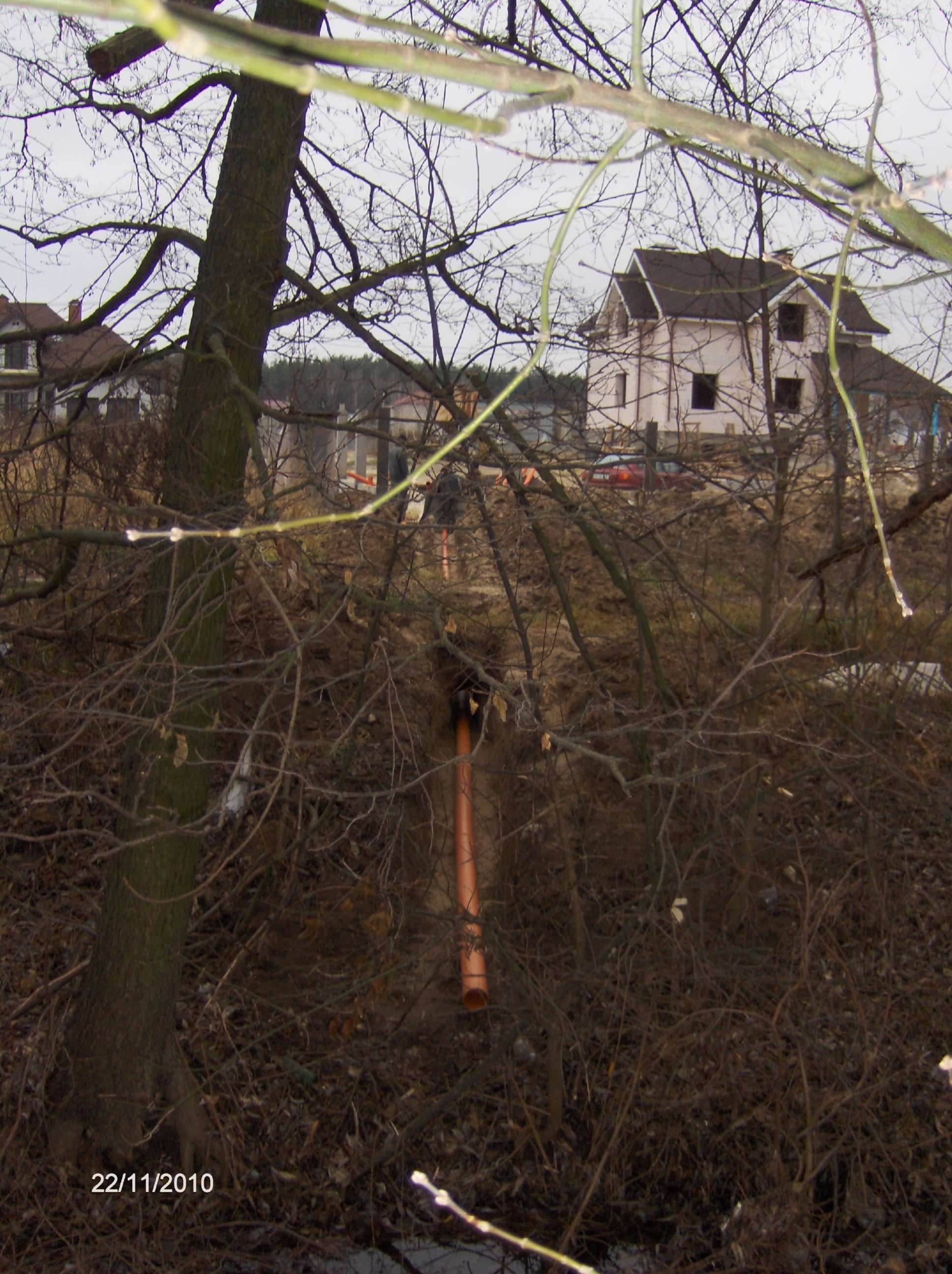

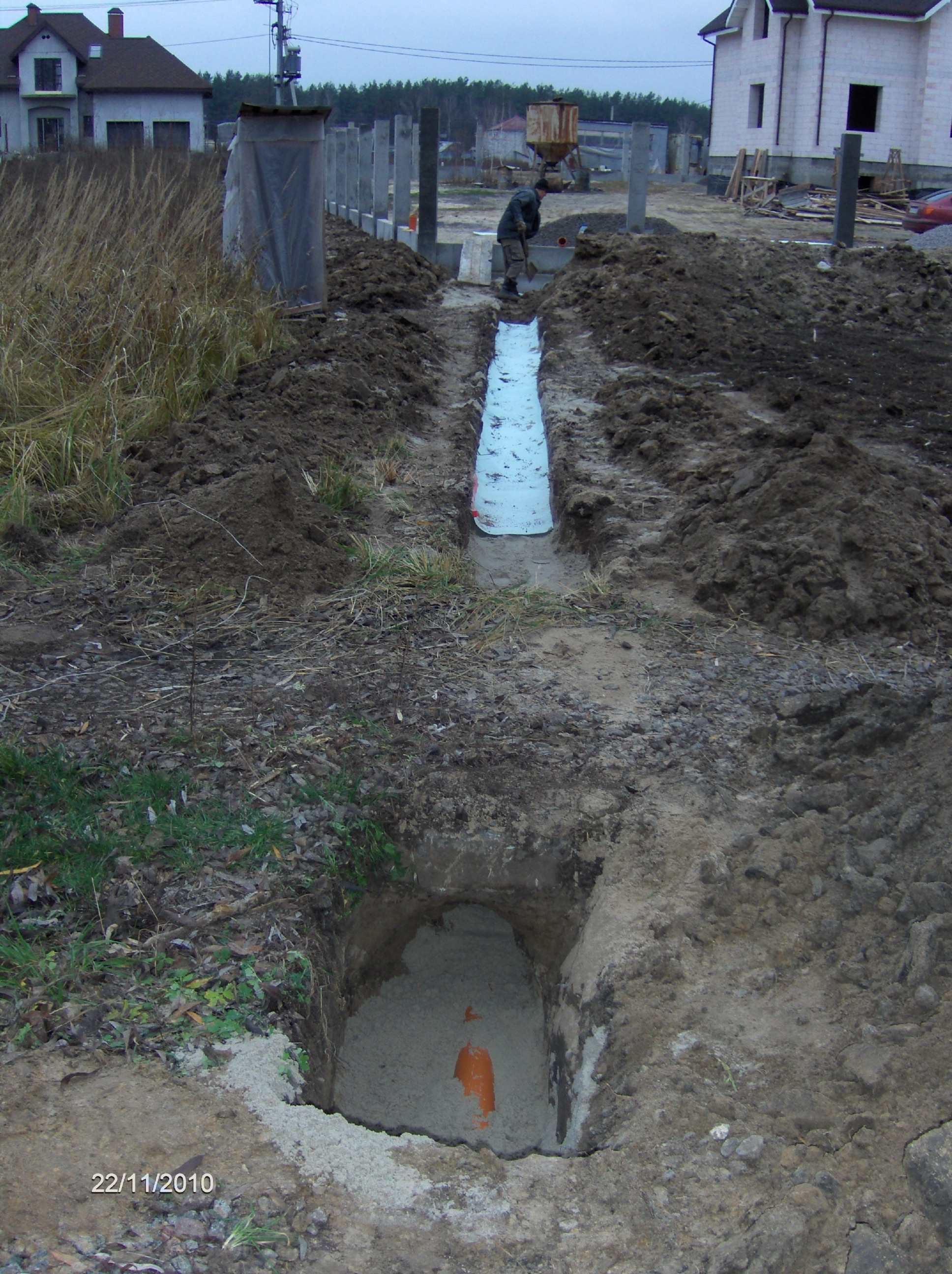

Igor_M Опубліковано: 28 жовтня 2013 Автор Поділитись Опубліковано: 28 жовтня 2013 До чего техника дошла! Я только в начале пути-впереди ГАСК, магистраль стальная куда врезаться, прокол под дорогой короче будет веселая история! У меня была история с "проколом".;) "Кололи" при помощи "лопат обыкновенных".:D Делали вывод дренажных труб в ручей, который через дорогу. Дорога - бетонка в два ряда плит с промежутком. Дорога чисто технологическая - на генплане ее НЕТ... Копали с боков, между плитами тоже выкопали яму - "промежуточная база"... (видна на третьем фото) Итого получилось вот так - последнее фото... Конечно ТАКОЕ через "нормальные" дороги никто делать не даст... 1 Посилання на коментар Поділитися на інших сайтах More sharing options...

Koskos Опубліковано: 30 жовтня 2013 Поділитись Опубліковано: 30 жовтня 2013 то все получилось как и было задумано. первый раз вижу такое ...ммм...неразумное решение. обычно просто берут ящик большего размера - и трубы заходят в него снизу, а уже внутри самого ящика подсоединяются к счетчику. Ящик защищает от непогоды. В вашем случае вода будет попадать по трубам внутрь ящика Посилання на коментар Поділитися на інших сайтах More sharing options...
Igor_M Опубліковано: 31 жовтня 2013 Автор Поділитись Опубліковано: 31 жовтня 2013 первый раз вижу такое ...ммм...неразумное решение. обычно просто берут ящик большего размера - и трубы заходят в него снизу, а уже внутри самого ящика подсоединяются к счетчику. Ящик защищает от непогоды. В вашем случае вода будет попадать по трубам внутрь ящика Вы знаете - вы правы... Я никогда не задумывался над этим... Правда, многие, кто читал мою ветку, могли бы предположить, что я с проектировщиком даже цвет счетчика мог бы согласовать...:D В-общем, что привезли - то и поставили. Наверное сделаю накрывачку сверху по типу как на трубах (см. фото). Закажу в Коминвенте... а сам ящик покрашу коричневой краской...;) И еще можно будет сделать сверху над ящиком поддон (под навесом) и раскладывать там корм для птичек... Посилання на коментар Поділитися на інших сайтах More sharing options...

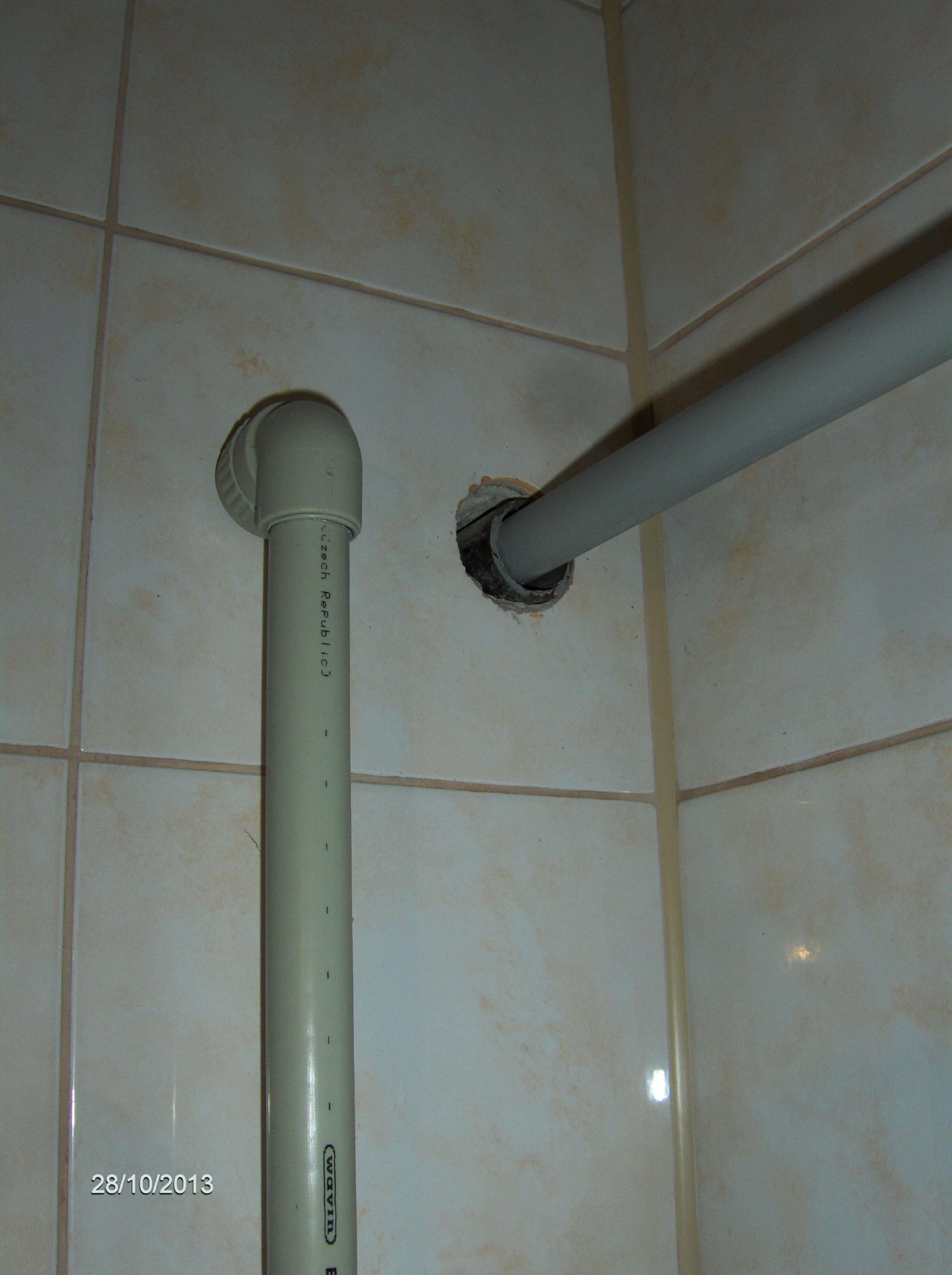

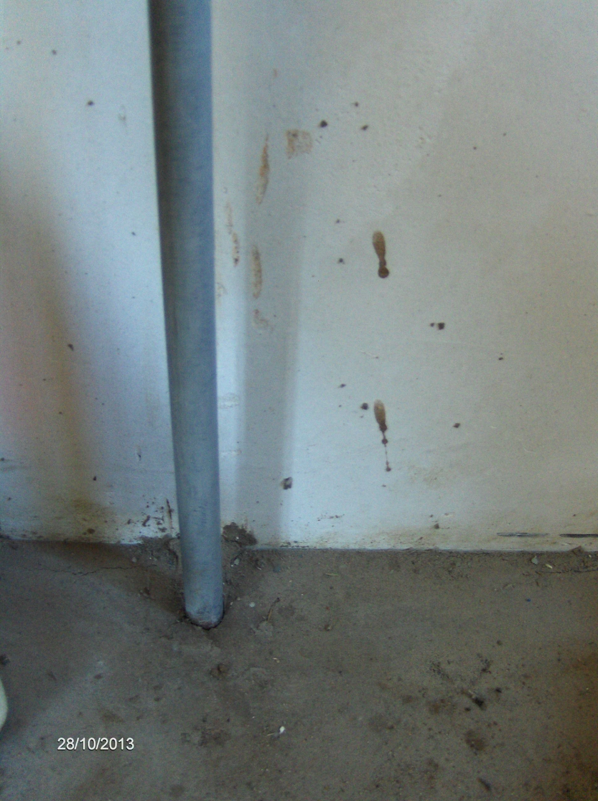

Igor_M Опубліковано: 1 листопада 2013 Автор Поділитись Опубліковано: 1 листопада 2013 Когда "подключатели" все высматривали как проложены трубы и приставали ко мне с этими гильзами, я не придал значения - ну нужно же им "попридираться" к чему-то, чтоб "честно" отобрать у тебя сотню-другую гривен. Но не удосужились пояснить - зачем вообще эти гильзы? Причем "инсталляторы" тоже ничего не поясняли, а просто били дыры, вставляли туда отрезки труб, в которые уже заводили газовые трубы. Вот например, на фото 1 проход из котельной (она у меня в подвале) на первый этаж. А вот на втором фото - эта же труба в зоне кухни на 1-м этаже. И вот тут я начинаю немного соображать... Когда они закладывали гильзу, то у меня была сделана черновая стяжка. "Инсталляторы" очевидно решили, что это уже чистовая, и сверху выпустили отрезок гильзы только 3см. А потом я делал чистовую стяжку и теперь 7см трубы находится в растворе. Я так думаю, что некрашеной трубе не очень хорошо будет со временем от контакта с раствором... Видимо поэтому и ставят гильзы и заставляют красить трубы газовые - чтоб они меньше поддавались коррозии... "Надо бы выковырять раствор вокруг трубы, покрасить ее и одеть хотя бы отрезок полиэтиленовой трубы..." - так думаю я всякий раз, когда приезжаю в дом... И все никак не сделаю... Но в эти выходные уж точно приведу в порядок! PS А подключателям таки по полсотни пришлось дать. Они в Акте написали, что подключили плиту такую-то и такую-то... И пояснили мне, что если вдруг проверка, то скажете мол, что на время ремонта вывезли, что не запачкать... А вот если бы в Акте не была указана плита, то они бы поставили пломбу на кран для плиты и пришлось бы при ее подключении опять вызывать "подключателей"... ну и опять платить по полной... Вот такие "маленькие хитрости" за небольшие деньги... ...может кому сгодится... 2 Посилання на коментар Поділитися на інших сайтах More sharing options...
Koskos Опубліковано: 1 листопада 2013 Поділитись Опубліковано: 1 листопада 2013 Они в Акте написали, что подключили плиту такую-то и такую-то... И пояснили мне, что если вдруг проверка, то скажете мол, что на время ремонта вывезли, что не запачкать... А вот если бы в Акте не была указана плита, то они бы поставили пломбу на кран для плиты и пришлось бы при ее подключении опять вызывать "подключателей"... ну и опять платить по полной... Вот такие "маленькие хитрости" за небольшие деньги... ...может кому сгодится... хорошая отмазка) правда не совсем верится, что кто-то сам открутил шланг от этой "сломанной" плиты и прикрутил вместо нее "временную" плиту другого производителя. Меня ждет такой разговор) у меня при вводе в эксплуатацию котла еще не стояла кухня с плитой - чувак с облгаза предложил за 100 гривен написать плиту марки аристон) я в итоге поставил электролюкс... Посилання на коментар Поділитися на інших сайтах More sharing options...
