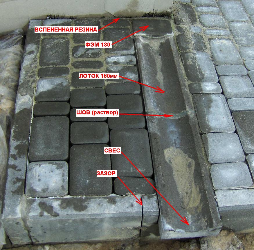

salexa Опубліковано: 14 вересня 2013 Поділитись Опубліковано: 14 вересня 2013 Подскажите, пожалуйста, чем заделывались стыки лотков? Герметиком. Лучше специализированным ( есть у пропеллера), а можно и просто силиконом. ФЭМЫ - постоянно в движении. То расширяются то сужаются. Для этих целей нужно что-то эластичное. Не эластичное даст трещину. 1 Посилання на коментар Поділитися на інших сайтах More sharing options...
Igor_M Опубліковано: 16 вересня 2013 Автор Поділитись Опубліковано: 16 вересня 2013 Подскажите, пожалуйста, чем заделывались стыки лотков? Дело в том, что я применил возможно "неправильный" метод установки лотков, но мне он показался более рациональным (что ли...). Под ФЭМами "подушка" из песка от 5 до 9см (так у них получилось...). И по настоянию архитектора ФЭМы укладывались со швами. Он хотел 5мм, я боролся до последнего... в итоге сошлись на 3мм... Швы именно для того, чтобы ФЭМы могли смещаться, не выдавливая друг друга и не выламывая бордюр. А если лоток тоже положить на песчаную подушку, то он неизбежно будет "расползаться" в разные стороны, причем смещения возможны как вдоль, так и поперек. Более того, однозначно будет смещение "вниз", т.е. проседание. Вода из водосточной трубы не попадает же маленькой струйкой точно в лоток, а разливается по сторонам, вымывая таким образом песок вокруг (и под) лотками.....:bad: Посему было принято решение поставить лотки НА БЕТОН, т.е. зафиксировать их жестко в "проектном" положении. Для того, чтобы вода не стекала к фундаменту, вначале уложили ФЭМ 180мм, при этом пришлось обрезать с двух сторон по 1см, поскольку лотки шириной 160мм (интересно - кто это придумал?). В поребрике вырезан паз для лотка и лоток выпущен на 50-70-100мм (где как получилось...). Вся конструкция уложена на бетон с добавками (в т.ч. воздухововлекающими). Швы заделаны цп раствором с теми же добавками (видите цвет аж синеватый такой). Между лотком и соседними ФЭМами шов примерно 7-10мм, заполненный песком (точнее, был заполнен...;)) Таким образом надеемся, что лоток простоит немного дольше, чем если бы клали его сразу на песок. К тому же "высота" лотка 60мм, а ФЭМов - 40мм, и тут тоже есть нюанс. Ну и обращаю внимание, что швы между поребриками не заделывали ничем. Специально оставляли по пару мм зазор - на "тепловое расширение"... Герметиком. Лучше специализированным ( есть у пропеллера), а можно и просто силиконом. ФЭМЫ - постоянно в движении. То расширяются то сужаются. Для этих целей нужно что-то эластичное. Не эластичное даст трещину. Насчет эластичного заполнения швов это ПРАВИЛЬНО. Только вот если бы ФЭМы двигались только в стороны, но они (блин) имеют свойство также "проседать"... и здесь герметик уже не спасет. Таким нерметиком хорошо бы заделывать щели между ФЭМами и чем-то неподвижным. Например, между отмосткой и цоколем (ступенями и т.п.). Мы для этих целей использовали вспененную "резину", которую предварительно приклеивали на битумно-полимерную мастику в местах примыкания отмостки к означенным выше конструктивным элементам... Я не претендую на истину, но скажу, что этот вариант нами был продуман в деталях и реализация показывает (пока?) правильность выбранного решения. Желаю ВСЕМ УДАЧНЫХ РЕШЕНИЙ!!! 3 Посилання на коментар Поділитися на інших сайтах More sharing options...

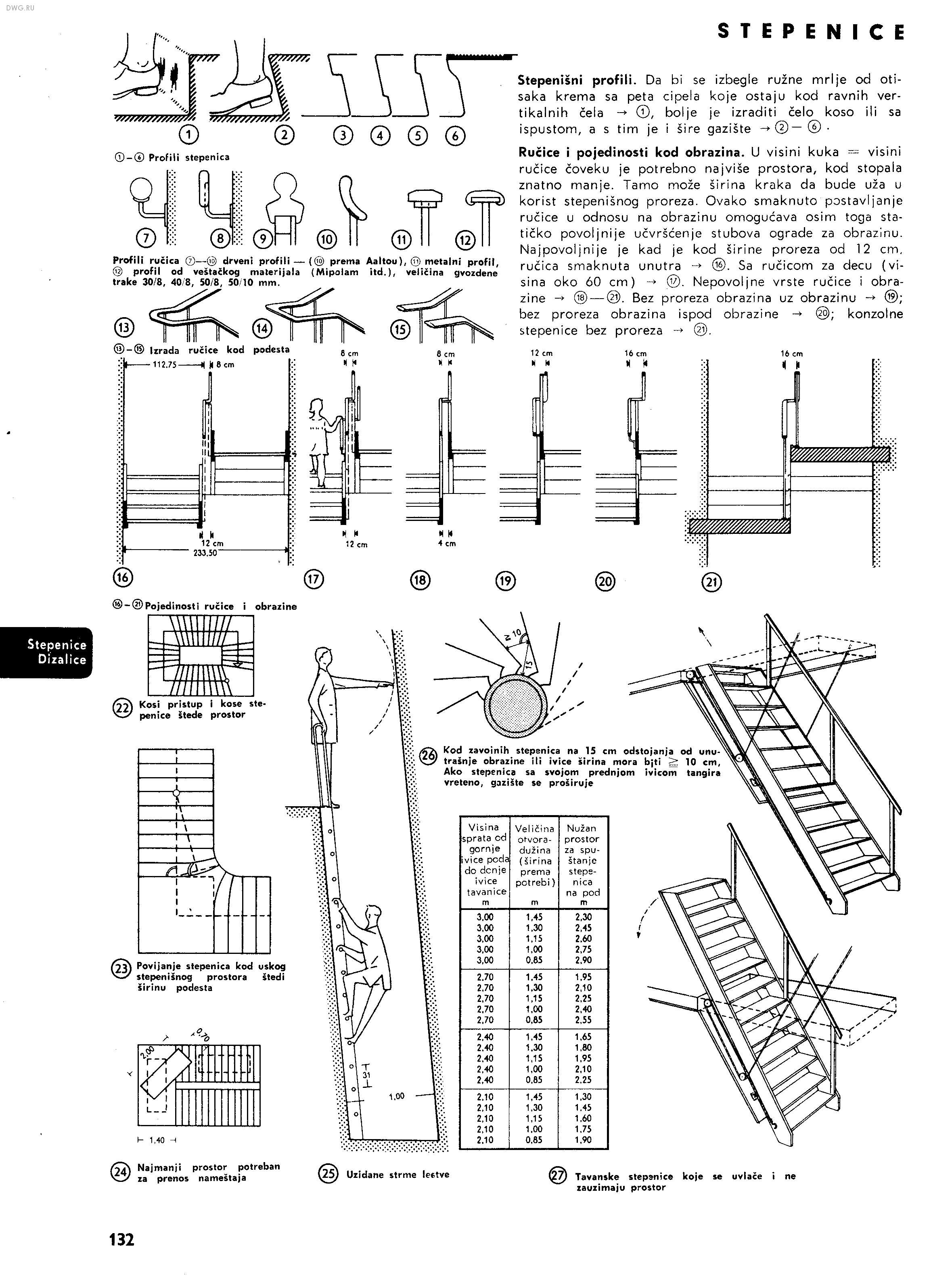

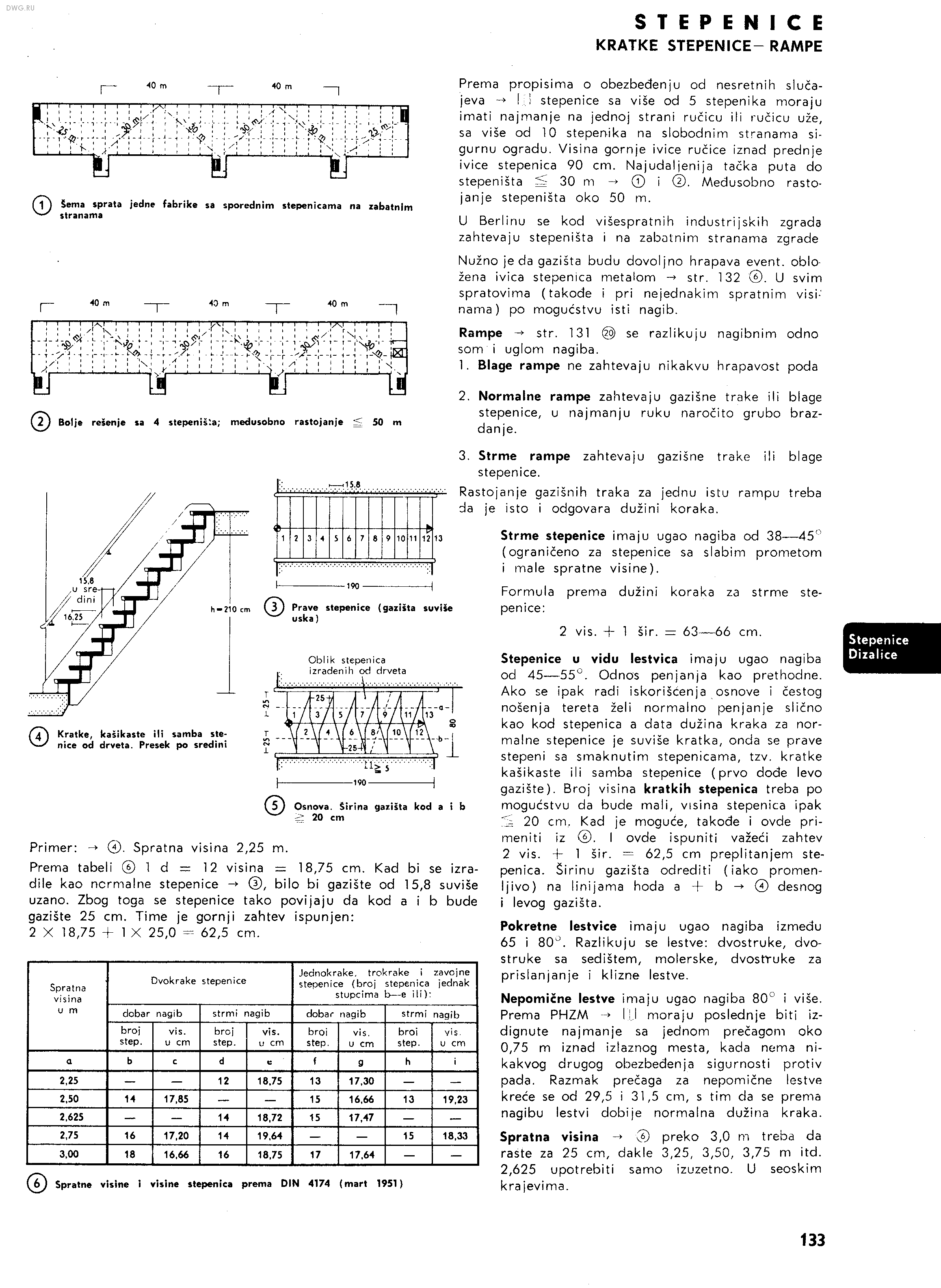

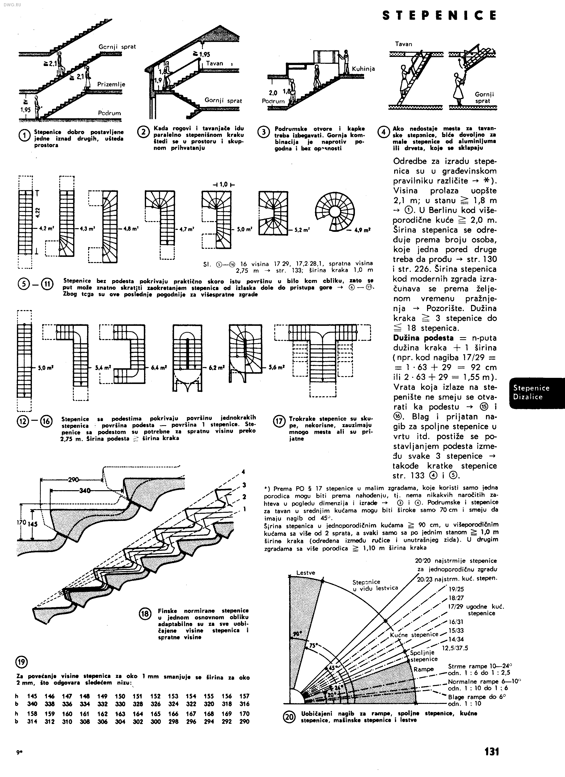

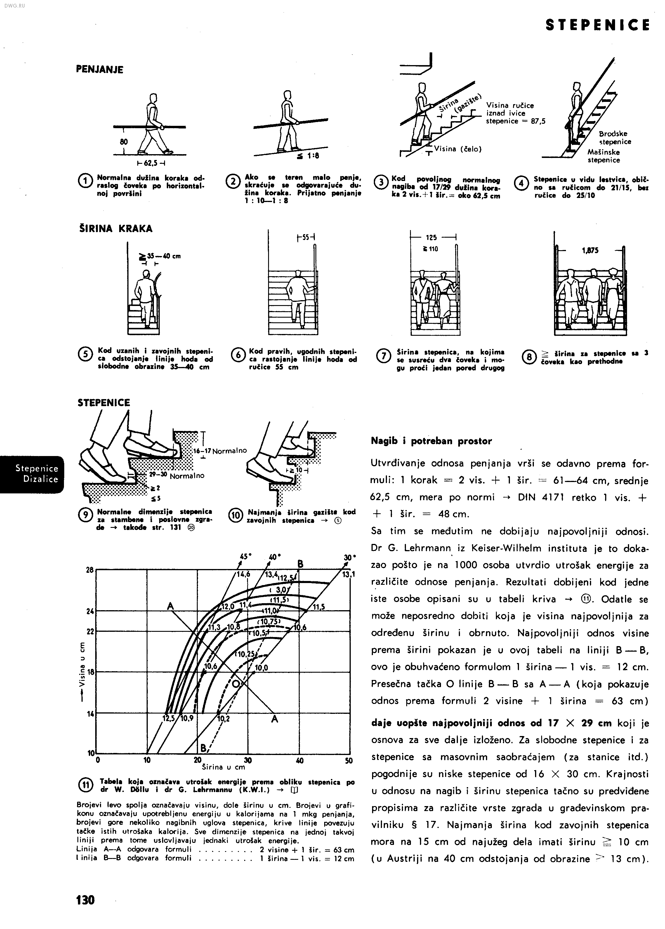

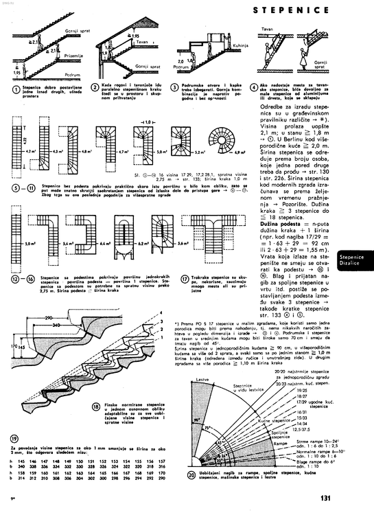

Igor_M Опубліковано: 17 вересня 2013 Автор Поділитись Опубліковано: 17 вересня 2013 Как и обещал, выложу некоторые материалы, которые собирал и обрабатывал при проектировании и "создании" лестниц у себя. Я немного посортировал и условно разделил на три раздела: "Обзор", "Нормативы", "Проектирование и построение", хотя некоторые статьи попадаются очень похожие и из "смежных" разделов. Сразу хочу принести извинения авторам собранных материалов, поскольку не всегда и не везде ставил ссылки на первоисточники... Итак, первая порция - статьи обзорного характера, правда там иногда и формулы всякие попадаются, но читаются они легко в контексте...;) Вообще говоря, я практически все (и еще кое-что) распечатал и сделал себе подшивку на биндере. Титульной же была страница с картинкой (файл Л Е С Т Н И Ц Ы.doc), которой любовался всякий раз, когда обращался к сему рукотворному "фолианту" за новой информацией. Думаю, что если у кого-то и в самом деле стоит задача по планированию лестницы, то пару дней занимательного чтива я вам обеспечу. Файлы "прицепляю" в порядке алфавита их названий, поэтому возможно не будет логической последовательности, но... так уж получилось... Удачного просмотра...Л Е С Т Н И Ц Ы.docАнатомия лестницы.docВыбор места.docДорога между этажами.docКак выбрать лестницу.docКакие бывают лестницы.docЛестница – хозяйка интерьера.docЛестница в интерьере.docЛестница и Фэн-шуй.docЛестницы Общие сведения.docЛестничные ступени.docОСНОВНЫЕ МАТЕРИАЛЫ ДЛЯ ЛЕСТНИЦ.docОсновные рекомендации для сооружения лестниц.docПринцип отделки и оформления лестниц.docТиповые лестницы.doc 11 Посилання на коментар Поділитися на інших сайтах More sharing options...

Igor_M Опубліковано: 20 вересня 2013 Автор Поділитись Опубліковано: 20 вересня 2013 А на какие статьи необходимо обратить внимание в первую очередь? Трудно сказать, поскольку все мы субъективны в своем мнении...;) Одни обращают внимание на пропорции составляющих в бетоне, какие туда добавки долить, чтоб лучше получилось... ...а другие обращают внимание больше на эстетическую сторону... Если честно, то я ВСЕ, что выкладывал, прочел... Причем не один раз. И статьи, которые в аттаче - это только малая толика из того, что просматривал в журналах и в инете. Скажем, захожу на какой-то ресурс, нахожу интересующий материал, БЕГЛО просматриваю его. Если нахожу его интересным, то распечатываю и (вдумчиво:D) перечитываю. Если после этого считаю полезным его сохранить, то записываю в соответствующую папку. Чтоб потом лихорадочно не открывать по нескольку файлов, самое интересное (опять же на мой взгляд) печатаю, сортирую и делаю подшивку (на биндере). Вот так у меня появляется свой собственный "справочник". И такое по всем практически разделам... Такие "справочники" всегда дома под рукой и не нужно лезть в комп всякий раз (хотя их у нас на каждый нос в семье есть...) Вот думаю, что так и в данном конкретном случае нужно поступить, т.е. - открываем файл (по порядку); - просматриваем бегло; - если интересно, то печатаем и перечитываем; - после того, как напечатаем все "интересное", сортируем; - выбираем "самое-самое", при этом выбрасываем некоторые похожие статьи с повторяющимися терминами и формулами... Реально останется 3-4 документа. Это и будет начало вашего собственного "каталога", точнее первый том... Поскольку далее будет................ 5 Посилання на коментар Поділитися на інших сайтах More sharing options...

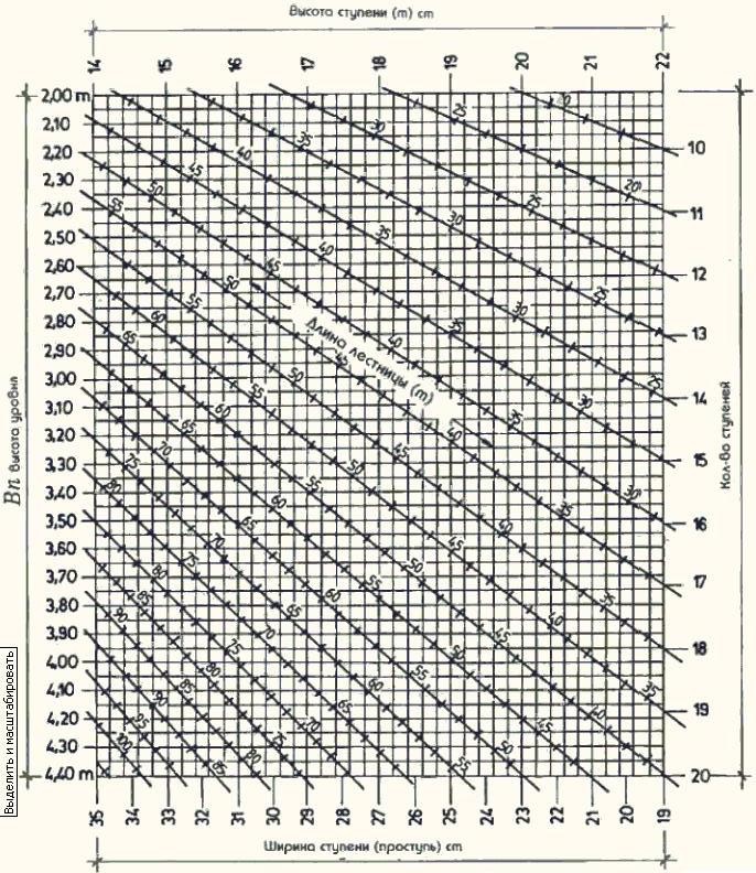

Igor_M Опубліковано: 24 вересня 2013 Автор Поділитись Опубліковано: 24 вересня 2013 На самом деле там, откуда мы все родом (из совка) не было культуры "нормирования" лестниц. Был "единый стандарт" - 300х150, к котором нас приучили, повсеместно устанавливая такие лестницы... Как известно, человек ко всему привыкает, вот мы и привыкли. В тоже время "там, у них" давным-давно строили какие-то схемы, пропорции, формулы и т.д. и т.п... Конечно, они в некоторой степени субъективны и имеют достаточно расплывчатые границы... а все из-за того, что привязка основная идет к размеру шага человека. А вот как раз этот самый шаг у разных людей разный. Поэтому и не получится построить никогда "идеальную" лестницу, потому как "что хорошо одному, другому - смерть":(...может не так категорично, но, скажем так "...не совсем удобно". Исходя из этого вы можете создать лестницу, более-менее удобную для всех членов вашей семьи, выбрав для расчетов "среднюю по больнице" длину шага.:D В аттаче - разные статьи и перепечатки из различных справочников. Вот тут сейчас главное - отобрать именно то, что вам будет необходимо при проектировании вашей лестницы.;) О приемах, подходах и методах проектирования (с некоторыми примерами) - в следующем выпуске...Конструкции лестниц.docКонструкция лестниц.docЛестницы Нормативные документы.docНормативы конструирования лестниц.docОшибки и как их избежать.docРасчет и чертежи лестниц.docРасчет лестницы и чертежи лестниц.docСоблюдайте нормы проектирования.docСписок ошибок и неожиданностей.docТИПЫ ЛЕСТНИЦ.doc 4 Посилання на коментар Поділитися на інших сайтах More sharing options...

Igor_M Опубліковано: 27 вересня 2013 Автор Поділитись Опубліковано: 27 вересня 2013 В аттаче - очередная подборка для формирования вами третьего тома своего персонального справочника по лестницам. Приведены некоторые практические примеры расчетов параметров. Есть также еще несколько файлов с неплохим материалом, но они "не пролазят" по ограничению размера. Если кому будет интересно - пишите в личку свою почту и я вышлю... Собственно вот эти вот приведенные (и "не влезшие") материалы являются как бы полноценным "сырьем" для того, чтобы учесть все возможные нюансы при проектировании удобной для вас лестницы. И мне они ОЧЕНЬ помогли... Чего и вам желаю!Изготовление лестниц своими руками.docКак рассчитать лестницу.docКак самому рассчитать и спроектировать лестницу.docЛиния хода криволинейная.docЛиния хода поворотная.docМетодика проектирования лестниц.docПлан ступеней.docПроектирование линии хода.doc 3 Посилання на коментар Поділитися на інших сайтах More sharing options...
Igor_M Опубліковано: 30 вересня 2013 Автор Поділитись Опубліковано: 30 вересня 2013 Как итог вышеприведенному покажу что у меня в итоге получилось. Возможно, кто-то забыл, или пропустил, или только что зашел... Итак: 1. Некоторый "суммирующий" пост с разными формулами и обоснованием - почему наружные лестницы именно такого формата: www.stroimdom.com.ua/forum/showthread.php?p=617325&highlight=%EB%E5%F1%F2%ED%E8%F6%E0#post617325 2. Эпопея под названием "Наружные лестницы": www.stroimdom.com.ua/forum/showthread.php?p=620779&highlight=%EB%E5%F1%F2%ED%E8%F6%E0#post620779 3. Проектные изыскания по внутренним лестницам: www.stroimdom.com.ua/forum/showthread.php?p=657411&highlight=%EB%E5%F1%F2%ED%E8%F6%E0#post657411 4. Построение лестницы в подвал: www.stroimdom.com.ua/forum/showthread.php?p=669660&highlight=%EB%E5%F1%F2%ED%E8%F6%E0#post669660 5. Построение лестницы на второй этаж: www.stroimdom.com.ua/forum/showthread.php?p=868854&highlight=%EB%E5%F1%F2%ED%E8%F6%E5%E9#post868854 Там много чего понаписано и понафотографировано. Ну, а тем кто "выжил" после прочтения всего выложенного сверху (вижу, что таковых немного осталось...;)) и имеющих силы и желание узнать немного больше, "подброшу еще поленьев..." www.mukhin.ru/stroysovet/buildhome/10.html www.lestnica-mpl.ru/index.html Последний ресурс вроде ниче так систематизирован... Всем хорошего настроения и удачного лестницестроения! 6 Посилання на коментар Поділитися на інших сайтах More sharing options...

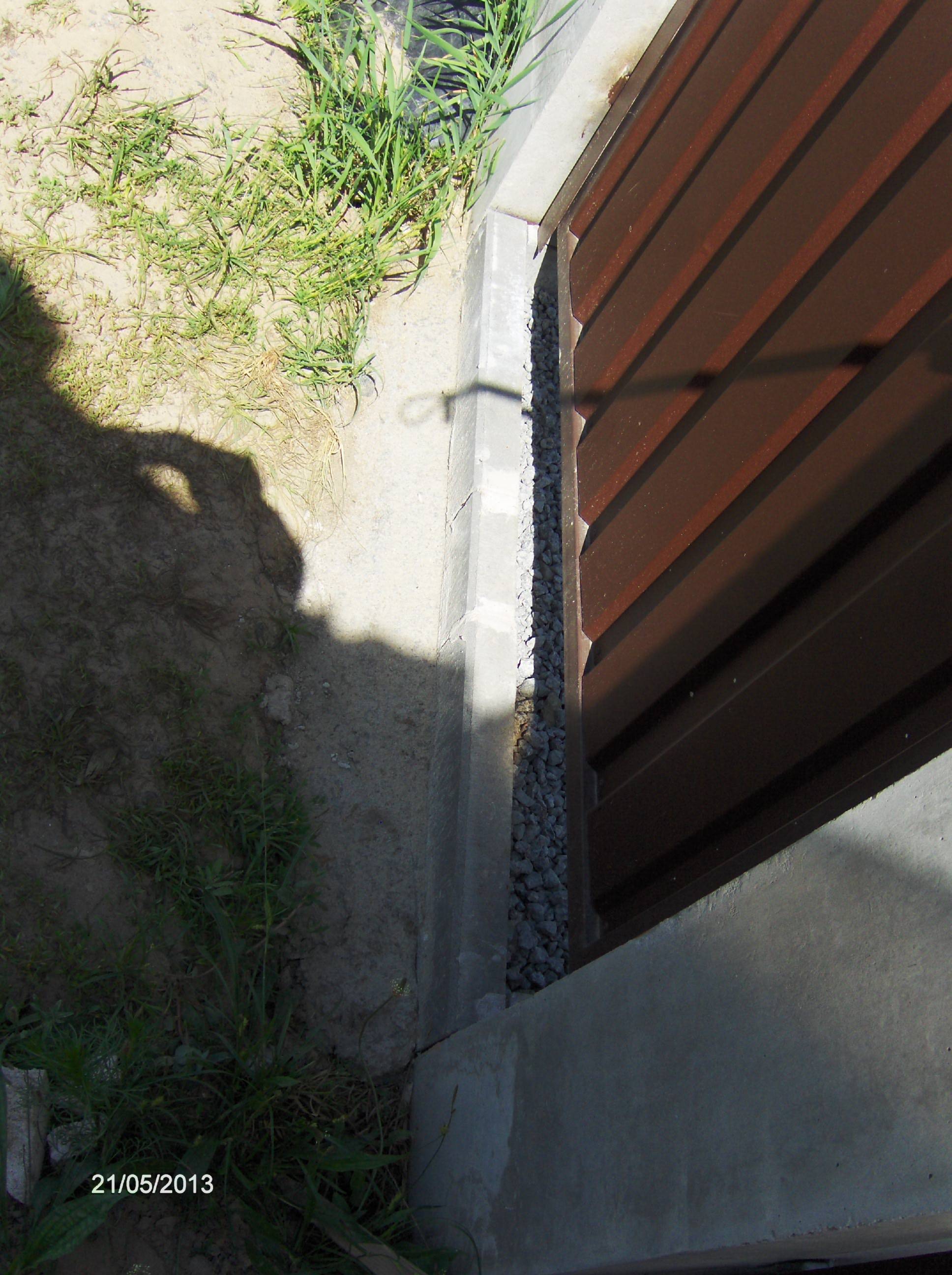

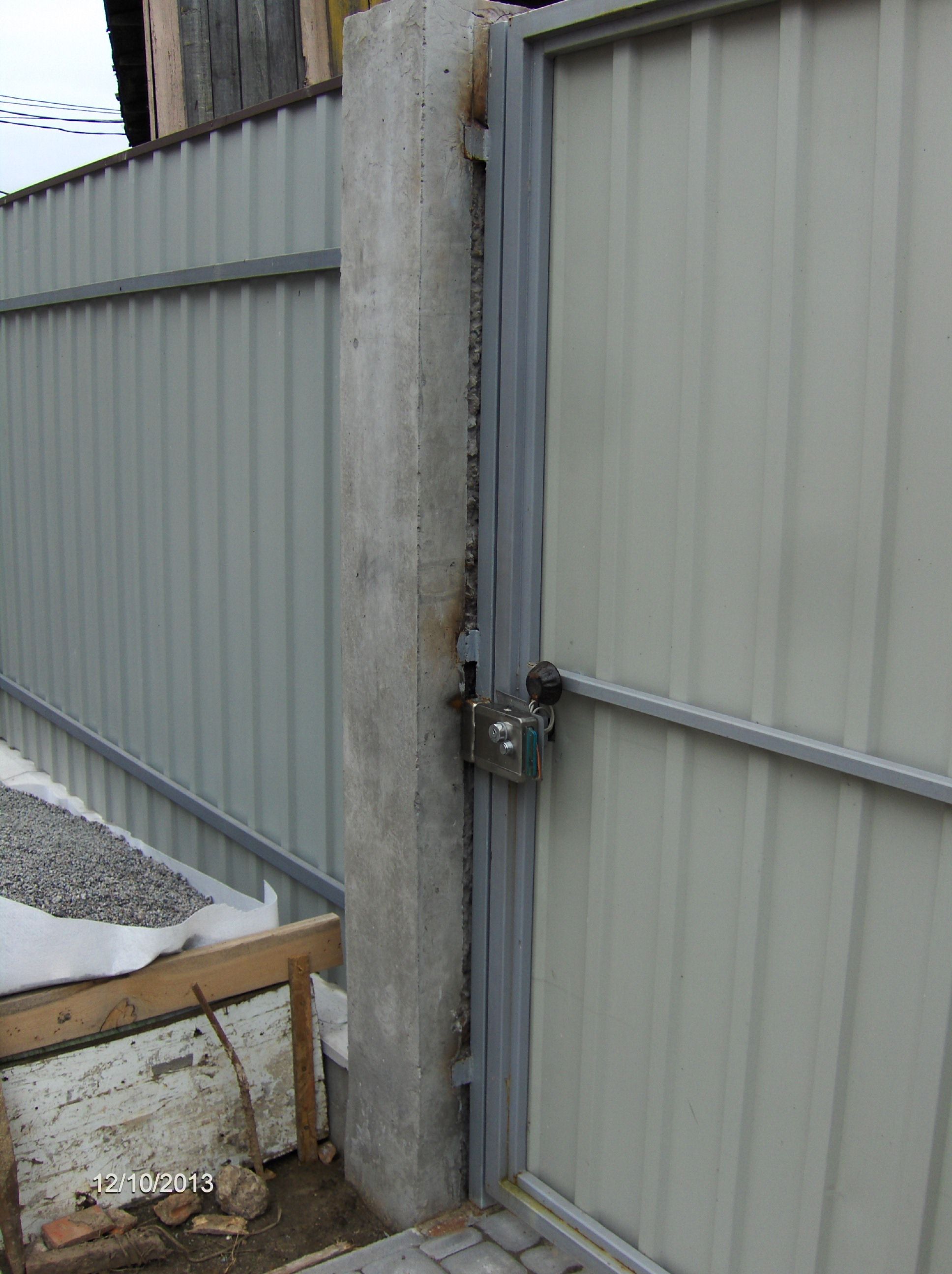

Igor_M Опубліковано: 10 жовтня 2013 Автор Поділитись Опубліковано: 10 жовтня 2013 Вот наткнулся на еще одну фотку в процессе "отмостирования" и "Вспомнил все"... На фото - вид снаружи при ПОЛНОСТЬЮ ЗАКРЫТОЙ КАЛИТКЕ!!! Т.е. после того, как положили бордюры, ограничивающие входную дорожку, стало (???) видно, что калитка установлена не ровно в проеме, т.е. правая сторона (притворная) утоплена вглубь больше, чем левая (там, где петли)... И разница больше 30мм!!! Ну полный алес капут у меня с этой калиткой... И сразу в памяти все ожило моей... Вот ссылки на некоторые этапы нескончаемой эпопеи: Как я радовался сразу установки калитки (и ворот...)... Калитка - "Так же, как все, как все, как все..." (АБ) Как я столкнулся с первыми проблемами... Калитка - хождение по мукам... Как эти проблемы со временем расширялись и размножались... Калитка - подход третий... Как я устал ждать исполнителя и на выручку пришел архитектор... Калитка - еще один подход... И когда казалось, что уже не придется возвращаться к этой КА..КЕ, то тут тебе "Бац, вторая смена"... хотя наверное уже и пятая-шестая пошла... В-общем, опять пришлось просить архитектора исправить этот баг, а то уж очень в глаза бросаться стала эта "кривизна"... Вот так отмостка стала индикатором качества установки калитки... Как говорится: "Голову вытянешь - хвост увязнет...":o Посилання на коментар Поділитися на інших сайтах More sharing options...

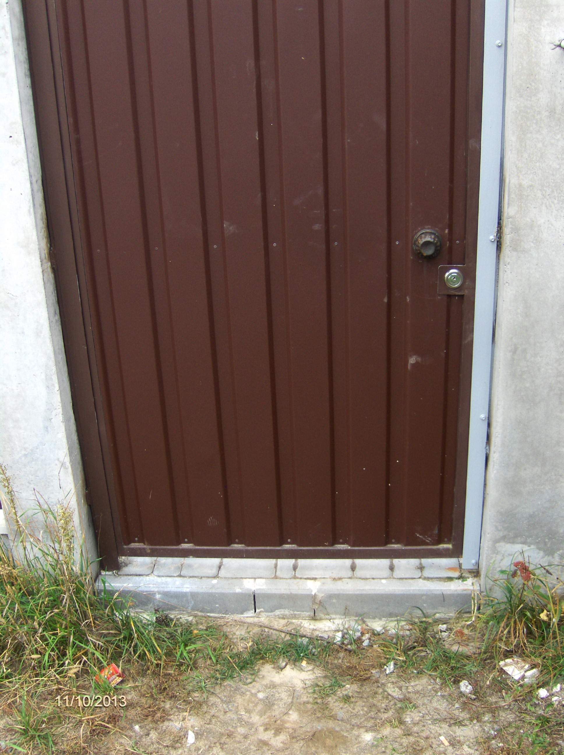

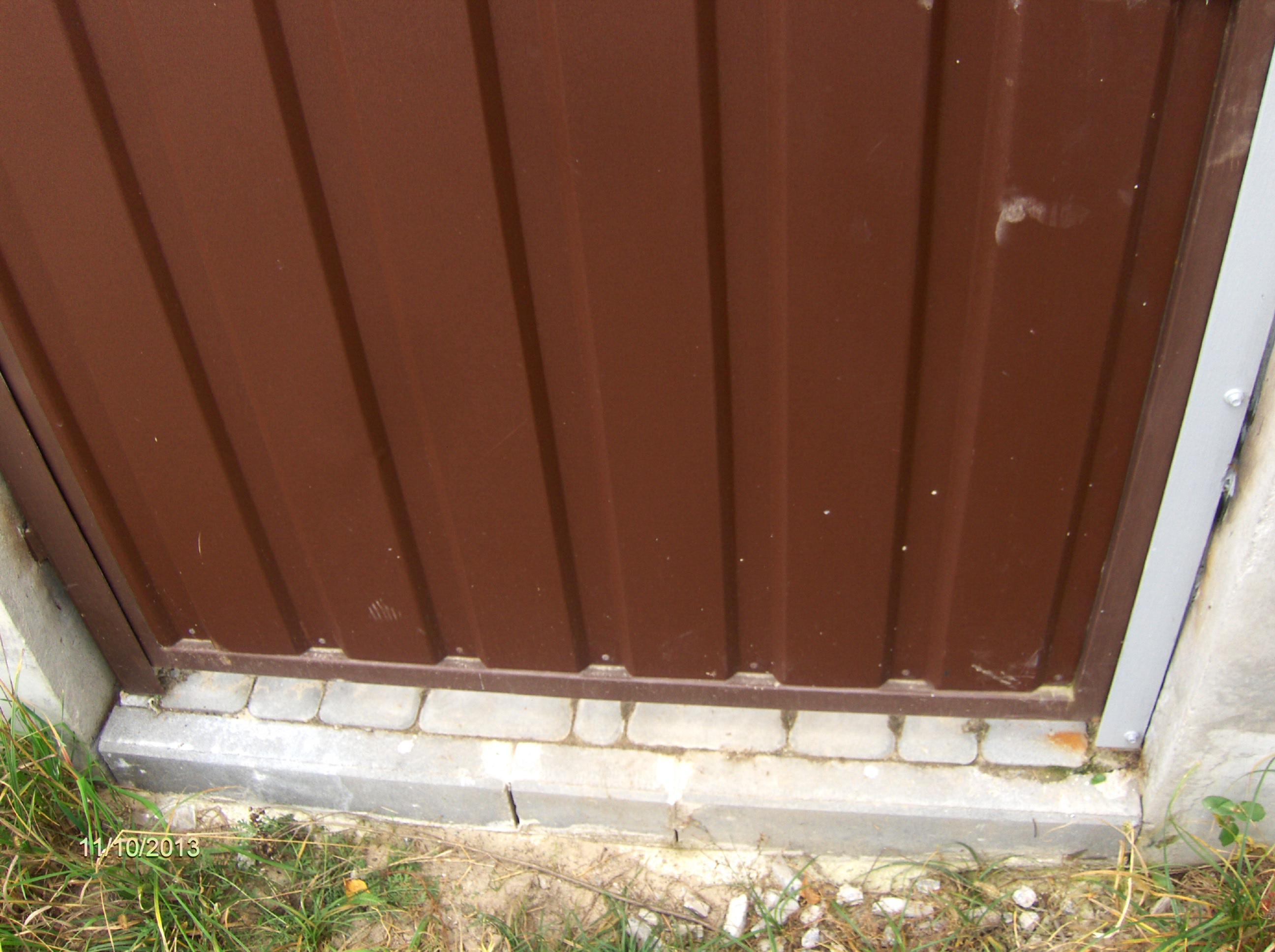

Igor_M Опубліковано: 11 жовтня 2013 Автор Поділитись Опубліковано: 11 жовтня 2013 После недолгих разборок срезали планку примыкания, расширили "паз" и заварили все по-новой. Теперь снаружи смотрится вполне... Как вроде и не было этих долгих мытарств...;) А вот изнутри.................. Посилання на коментар Поділитися на інших сайтах More sharing options...

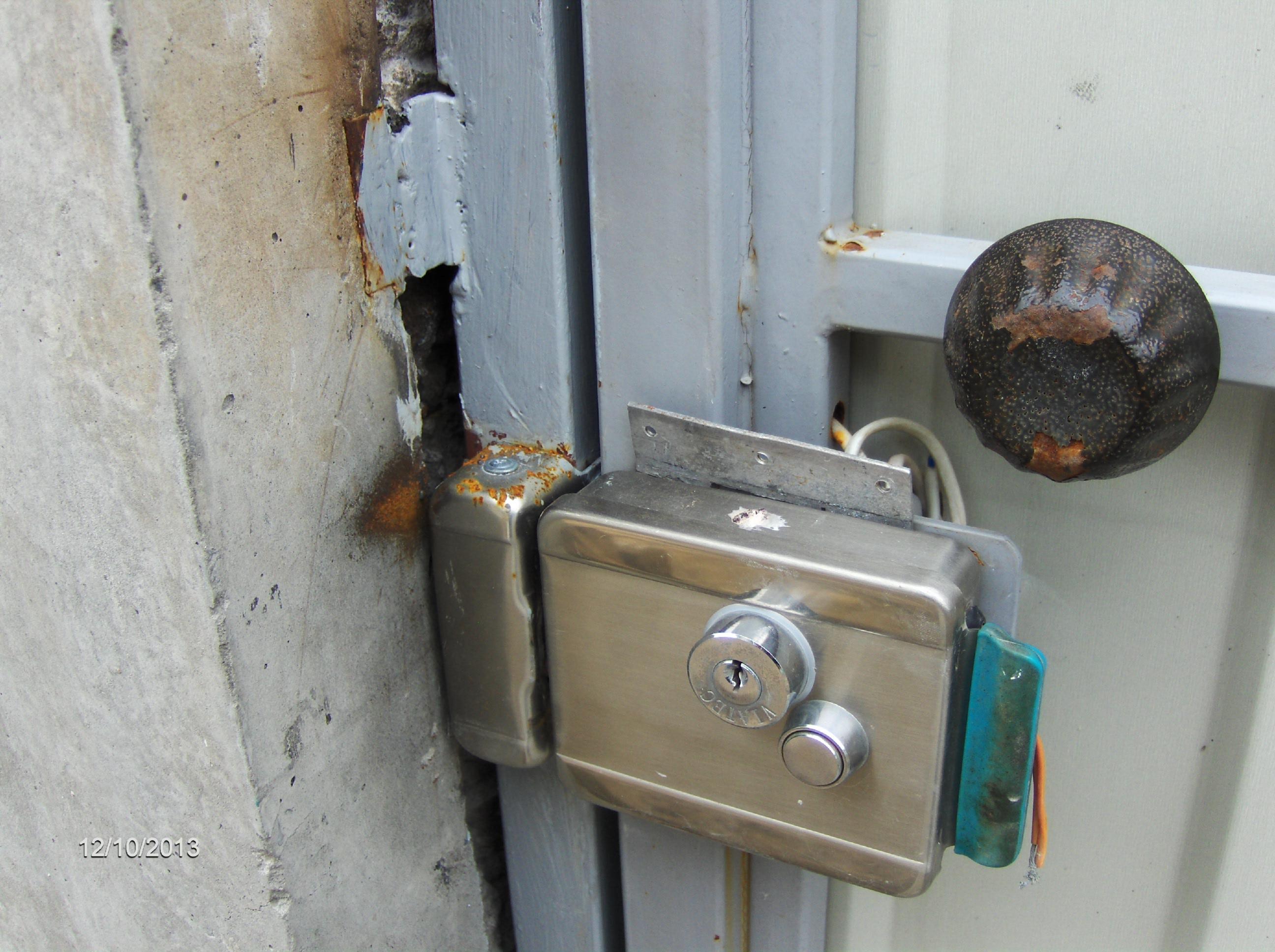

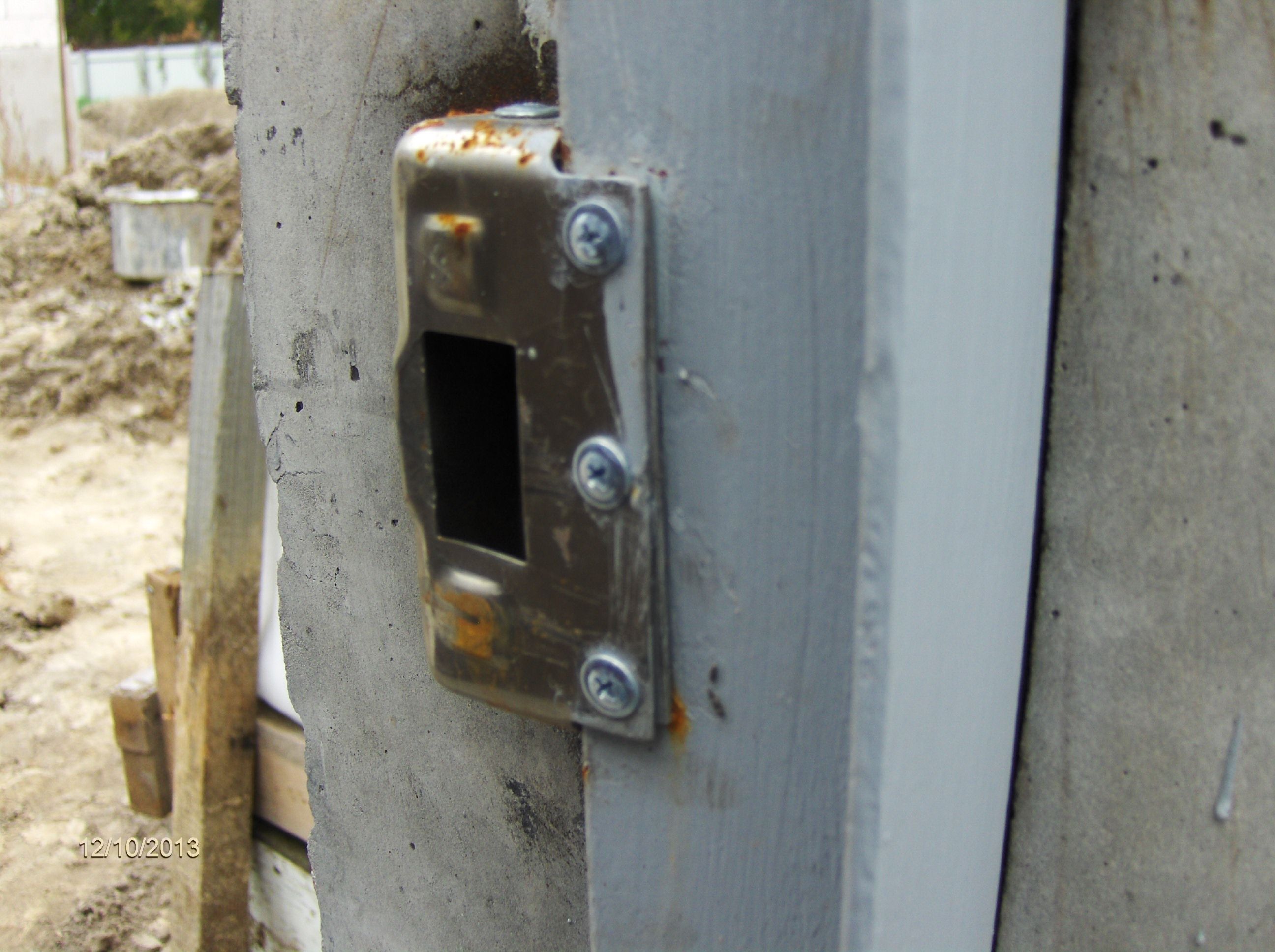

Igor_M Опубліковано: 18 жовтня 2013 Автор Поділитись Опубліковано: 18 жовтня 2013 А изнутри выглядит очень неплохо даже... издалека...;) А вот если присмотреться, то возле притворной планки заметен такой "ров" по всей высоте (фото 1). Вот интересно, у себя бы так оставили? Или чем-то заделали бы? Скорее всего расчет на то, что придется еще раз переделывать...:D А вот вид вблизи на притворную планку от замка (фото 2). Под ней виднеется подкладка. Это если кто читал всю "сказку, то мы подложили туда ДВЕ пластины, потому что калитка НЕ ЗАКРЫВАЛАСЬ, т.е. язычок не заходил вот в это вот "ответное" отверстие... Тогда этот вариант принимался как временный. И как показала практика, что "нет ничего более постоянного, чем...":) Т.е. когда потеплело и калитка перестала "помещаться", то одну подкладку открутили и все опять заработало как надо. А чтоб она не потерялась, закрепили ее прямо на замке (фото 3). На этом же фото четко видны следы сварки на притворной планке от замка... Ведь удивительно просто - неужели так трудно накрыть чем-то сверху, чтоб искры не сыпались??? Спрашиваю исполнителя - почему не накрыл? А он мне отвечает - неужели? и действительно... я сам в шоке... А воз и ныне там... А с другой стороны - к пуговицам претензии есть? Калитка ж работает! 1 Посилання на коментар Поділитися на інших сайтах More sharing options...

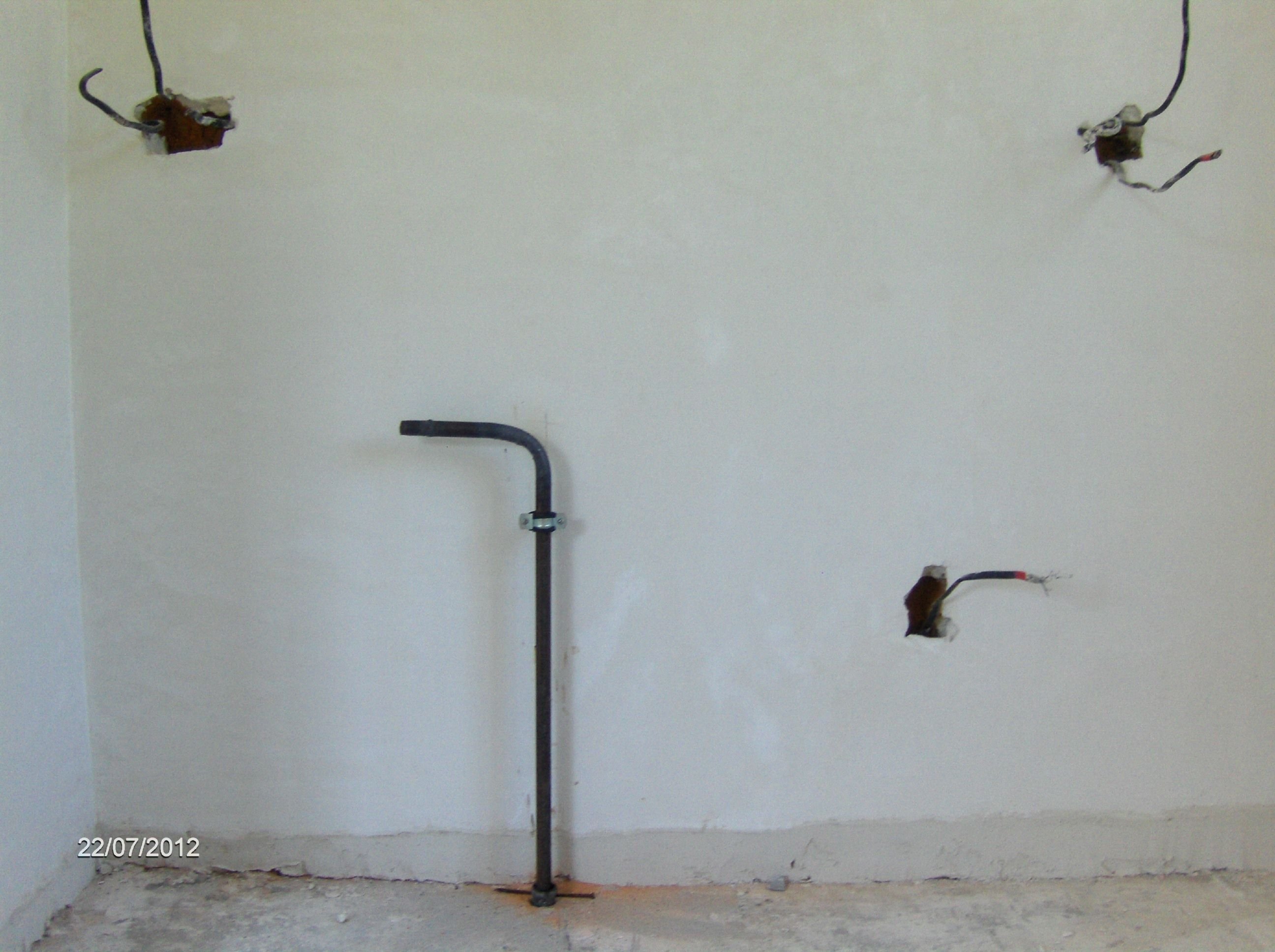

Igor_M Опубліковано: 22 жовтня 2013 Автор Поділитись Опубліковано: 22 жовтня 2013 У каждого своя история по "газификации"... Одни отдаются на откуп фирмам "под ключ", другие идут самостоятельно, проходя все круги ада... теряя при этом кучу времени... и как ни странно, денег ТОЖЕ... Мне можно сказать "крупно повезло".;) Выяснилось, что на нашем "кутке" газом заведует некий кооператив. Было это давно. Когда государство так и не сподобилось газифицировать большой участок на выезде к Бобрице, народ собрался и решил построить инфраструктуру за свои "кровные", для чего и был создан кооператив. Конечно, после того, как все было проложено, все коммуникации перешли в госсобственность (как у нас принято в нашей стране...). НО... подавать в Облгаз документы можно было только завизировав их у председателя кооператива. Им оказался мужичок, с которым я познакомился за год до газовой эпопеи. В-общем, дальше пошло как по маслу. Вступил в кооператив, получил нужную справку, заказал проект в конторе, которую председатель и посоветовал... ... а тут еще на радость мне и окружающим появился у нас "замечательный сосед", который за свои деньги протянул по улице трубу к своему дому... НО... теперь за подключение к ЕГО трубе нужно было и у него разрешение брать. Как по мне, уплочено было щадяще... После чего по рекомендации уже этого соседа (а он человек оказался не совсем простой), я поехал в Облгаз с проектом и... Когда мастер начал мне рассказывать, сколько мне еще разных справок и документов нужно собрать (КОШМАР!!!), то его начальник указал - ты посмотри кто это пришел и от кого... В-общем, очень быстро подписали договор и дали смету. И рассказали "контакты" к кому, куда и когда идти за нужными справками. В-общем, по этим "рекомендациям" я все за три дня собрал, оплатил по смете и... когда я был готов, дал им "отмашку"... Просто какая-то невероятная глава получилась в моем "романе"... 8 Посилання на коментар Поділитися на інших сайтах More sharing options...

Igor_M Опубліковано: 23 жовтня 2013 Автор Поділитись Опубліковано: 23 жовтня 2013 Да уж... Как я Вас понимаю... Я стараюсь все делать "по закону". Потому что бывают нюансы с "ускорителями", "упрощателями" и прочими "решателями"... Например, по электрике я "отдался" одной конторе... В итоге документы все получил на 5КВт, хотя договаривались на 10... И во всех документах там, где МОЯ подпись должна стоять, проставлены какие-то закарлючки. Все времени нет заняться переделкой, хотя меня все отговаривают. Типа "зачем, у вас же АВ стоит в щите учета на 40А?". Это я его сам поменял, поскольку 16А все время выбивало при сварке... ...ящик тогда еще не опломбирован был... а что, Вы уже и газовщиков... того...? как архитектора...? ;) Это вы о чем? Никто никого не ТОГО...;) Они сами кого хочешь, причем сплошь и рядом...:bad: Только я за время своих приходов был свидетелем с десятка случаев, когда то проект не принимали в работу, то говорили, что нет возможностей подключиться, то рассказывали, что документы утеряны и человеку нужно по новой все проходить... А со мной как-то так вежливо, обходительно... Я вот сижу и думаю - а почему мы ДОЛЖНЫ удивляться такому отношению? Они же ВСЕГДА и со ВСЕМИ должны так себя вести? Или мы так не считаем?:D Теперь о дегте... Документы-то все собрал, все проплатил... но тут запарка на работе, потом еще что-то такое... потом "копателей" на траншею начал искать и......................................... .........выпал снег.... В-общем, все перенеслось сначала на "растаивание", потом на "потепление", потом "на весну"... и вот уже летом... 1 Посилання на коментар Поділитися на інших сайтах More sharing options...

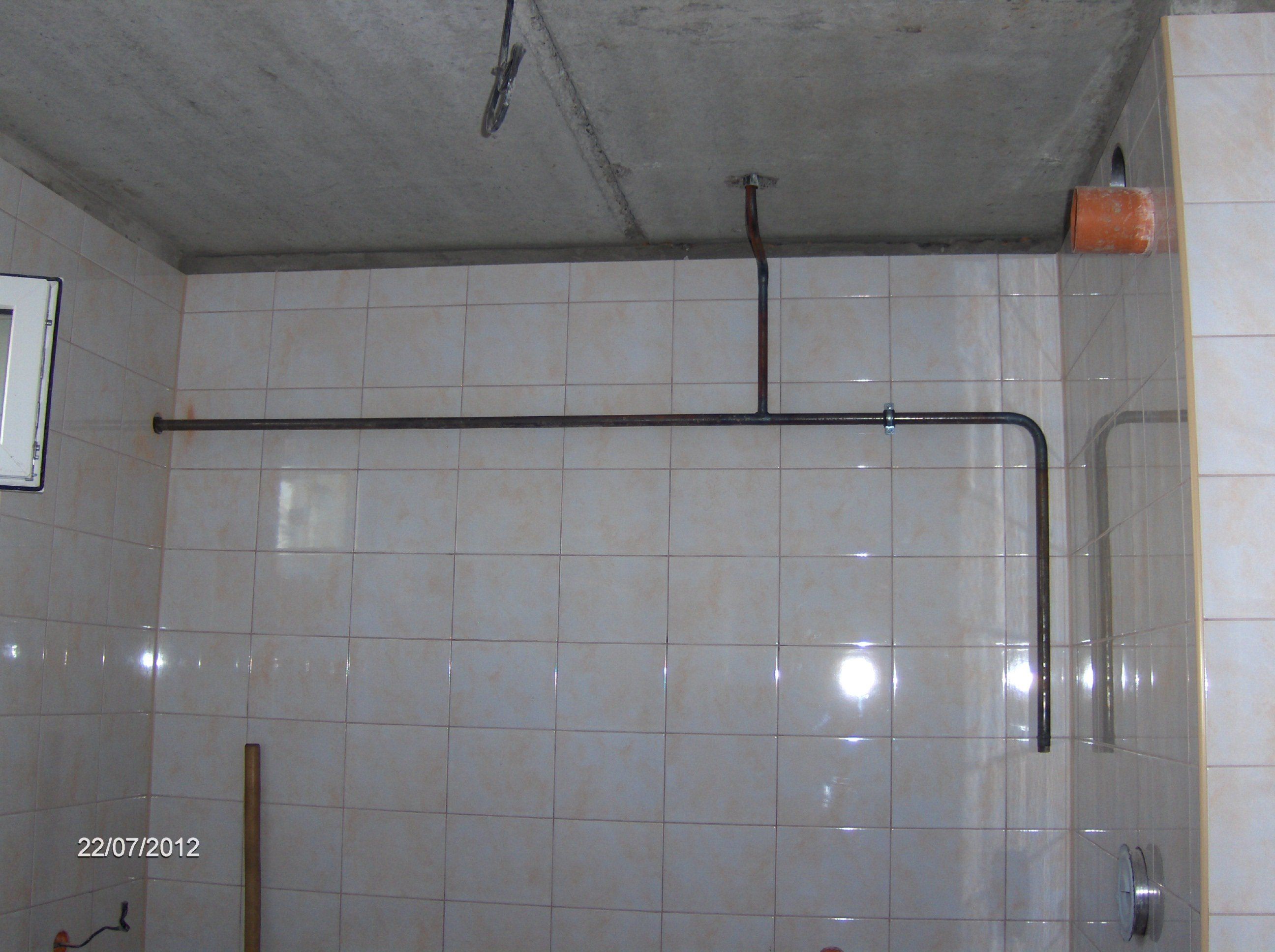

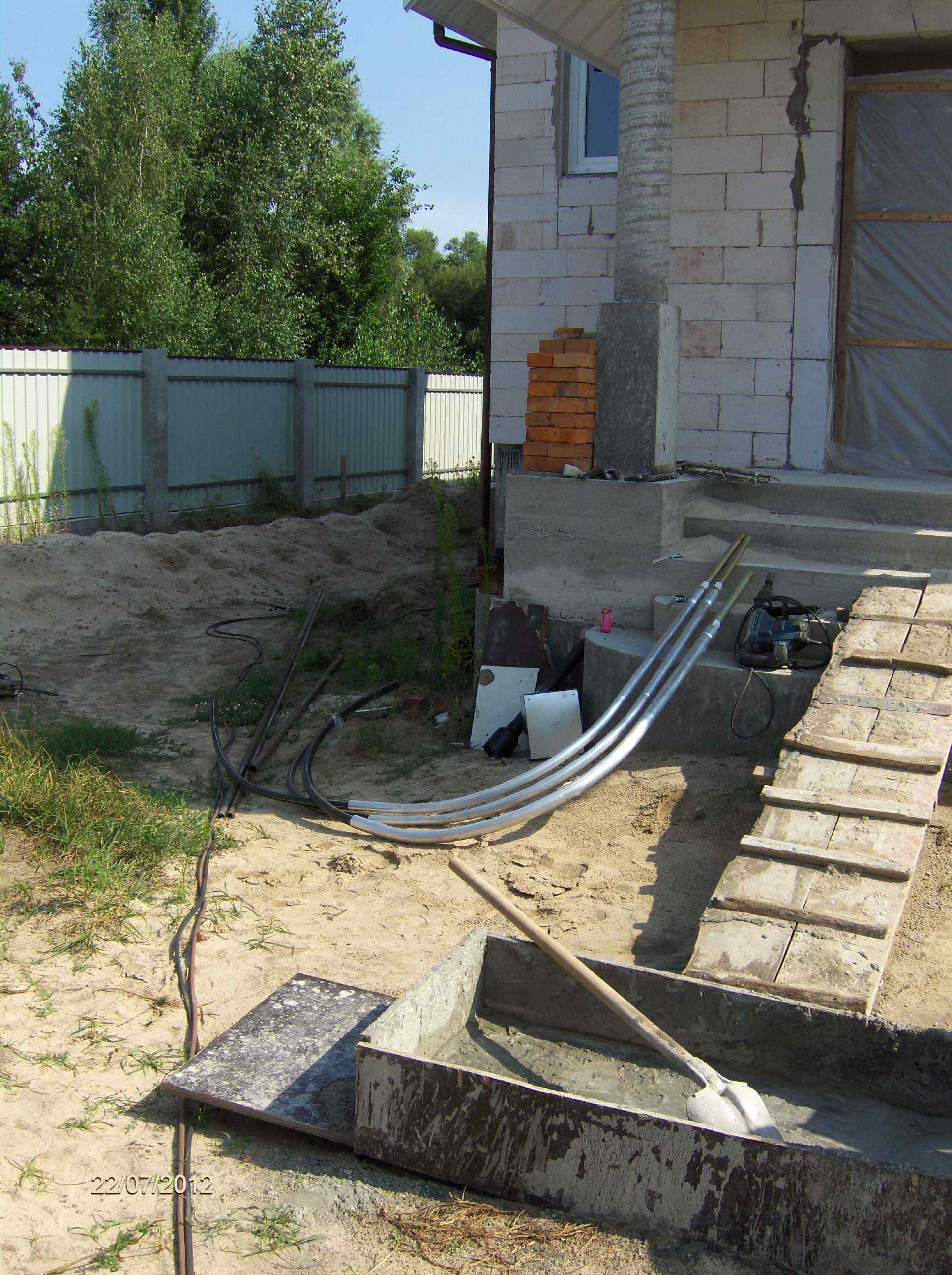

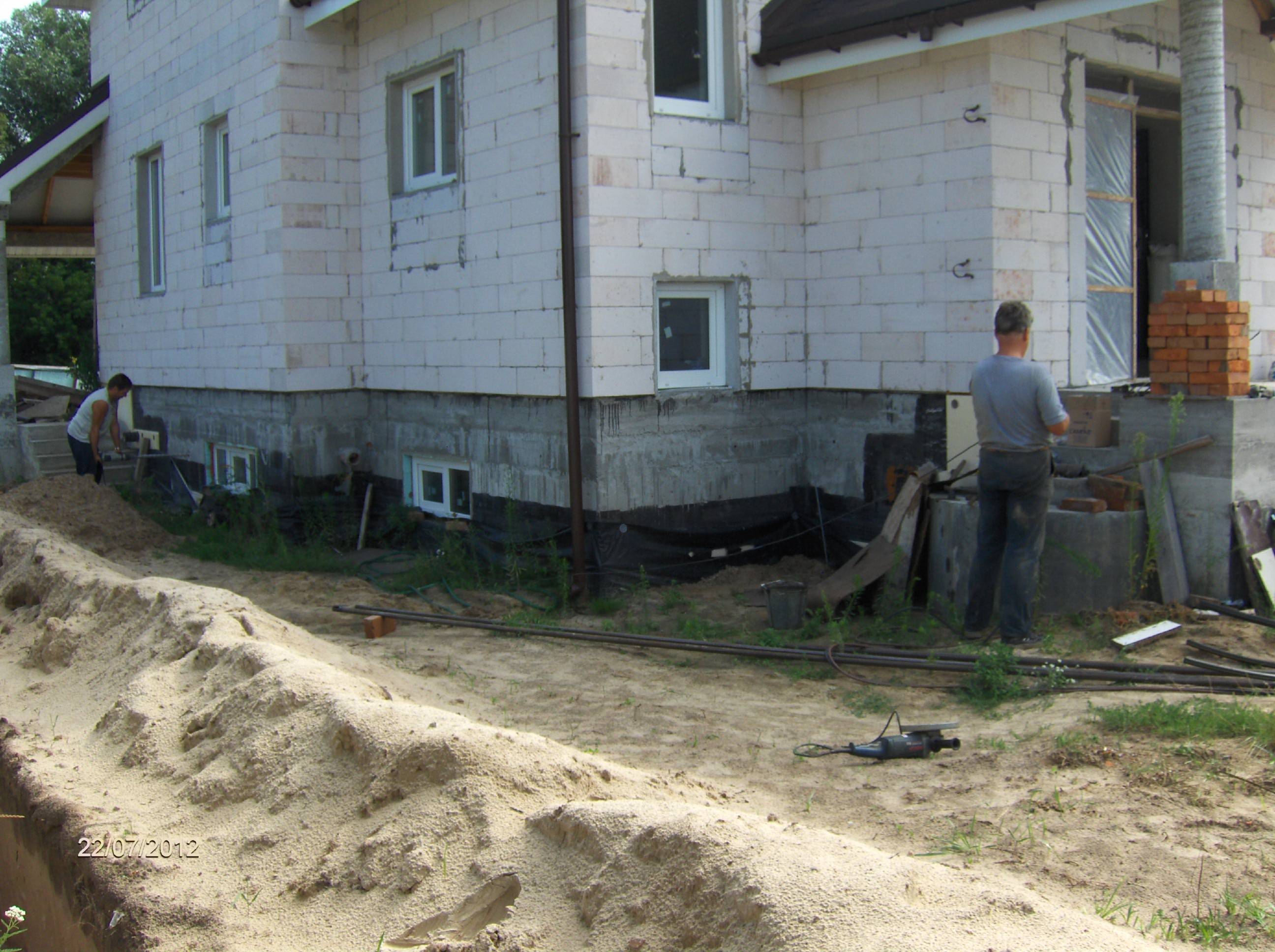

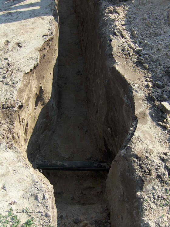

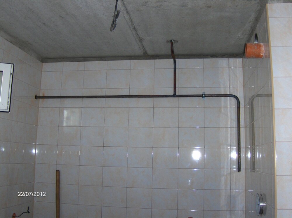

Igor_M Опубліковано: 24 жовтня 2013 Автор Поділитись Опубліковано: 24 жовтня 2013 Когда уже настал черед делать отопление, то отступать было некуда и надо было подключаться. Нашел копателей, которые выкопали траншею по участку, а за пределами участка дошли до дороги и остановились... Теперь нужно было четко выяснить время "Ч", когда приедут газовщики. А тем временем в этот "полуфабрикат" траншеи угодили три щенка от местной "парочки". Я каждый день приезжал, вытягивал их (с боями и визгом) и относил подальше, траншею накрывал и... на следующий день опять то же самое... Ну наконец-то дали "ключ на старт!:)" В назначенный день с утра докопали траншею до "магистральной" трубы и аккуратненько так расчистили место стыка (фото 1). Тут как раз приехали "подключатели" и начали выгружать свои реманент. Я наверное лет 50 не видел как подключают газ, поэтому все эти комплектующие с переходами металл-пластик вызывали неподдельный интерес (фото 2). И вот спускаемся мы в котельную и тут... ...бригадир мне и говорит - "так у вас же стены из БЕТОНА, а мы сверлим только кирпич, в бетоне вы сами должны были пробить отверстие...":eek: И вот в этом месте вспомнились мне слова одного моего приятеля: "С тех пор, как человечество придумало деньги, нет ни одной проблемы, которую нельзя было бы решить...":D В-общем, "порешали"... тем более, что это же и не бетон вовсе, а какие-то ФБСки... марка М75 вообще "послабее" иного кирпича будет. После этого работа пошла очень активно... Причем со сменой "позиций";) - вначале сверлили изнутри, а потом - снаружи (фото 3). Ну а потом еще одно отверстие в полу и имеем "домашний газопровод" (фото 4 и 5)... ВОТ. 2 Посилання на коментар Поділитися на інших сайтах More sharing options...
Luko Опубліковано: 24 жовтня 2013 Поділитись Опубліковано: 24 жовтня 2013 судя по дате на фото, Вы успели в последний вагон по старым правилам? коллега Посилання на коментар Поділитися на інших сайтах More sharing options...
Igor_M Опубліковано: 25 жовтня 2013 Автор Поділитись Опубліковано: 25 жовтня 2013 судя по дате на фото, Вы успели в последний вагон по старым правилам? коллега Я бы даже сказал "В последнюю дверь последнего вагона...";) Потому как сейчас насколько я понимаю без сдачи в эксплуатацию (и получении свидетельства) кина (т.е. газа) не будет. Единственное, что я немного подзатянул с "пуском", поскольку нужно же было сделать систему отопления, поставить котел и все такое... Когда я туда приехал, у них уже началась "чехарда"... Пришлось написать заявление, что я обязуюсь в течение трех месяцев сдать в эксплуатацию и "поселиться", т.е. зарегистрироваться... Заявление конечно написал.......................... В-общем, газификация стоит особняком в ряду других работ и подсистем... Однако наличие исключения только подтверждает наличие правила. Я в этом убедился неоднократно... 1 Посилання на коментар Поділитися на інших сайтах More sharing options...
