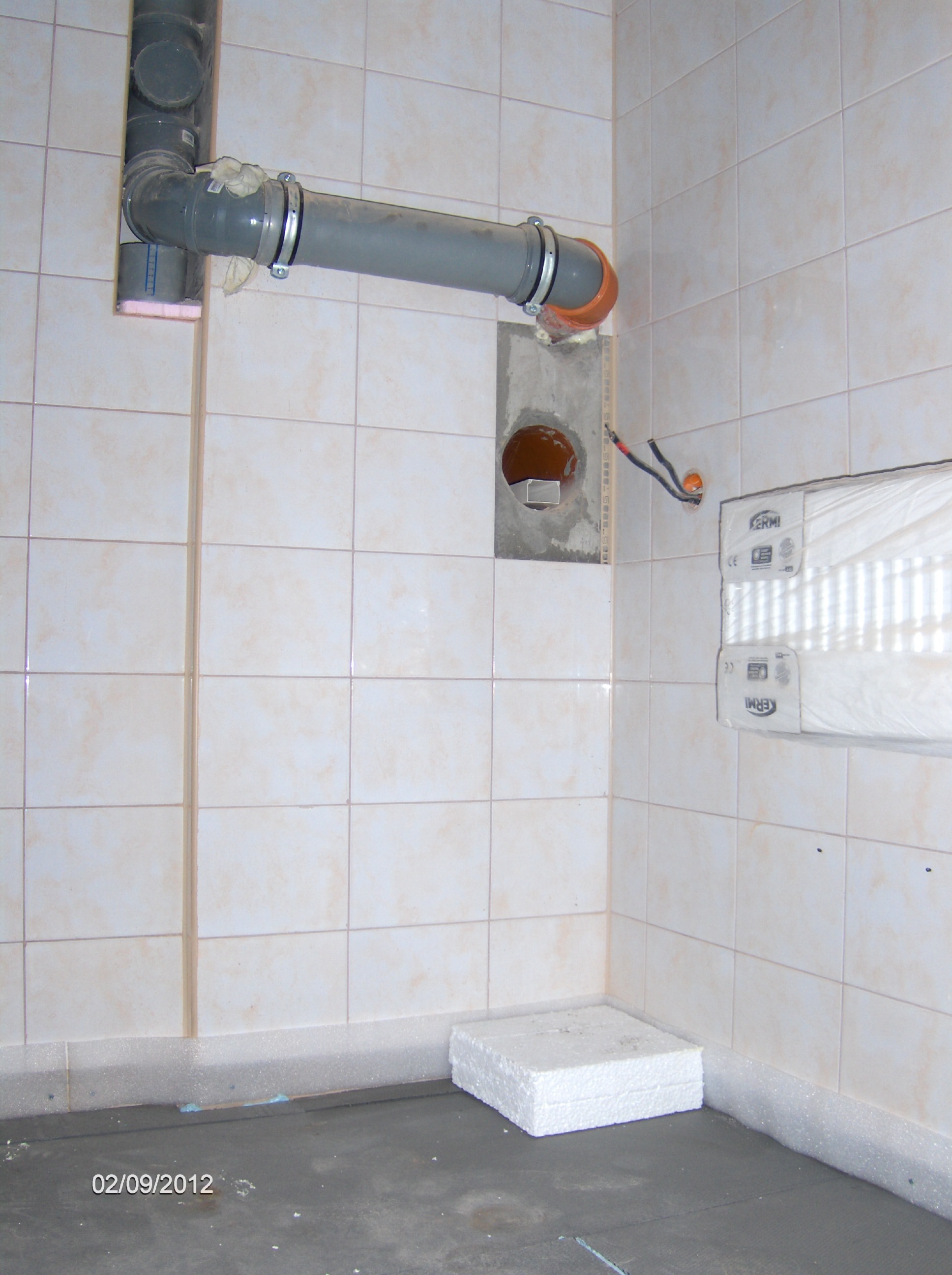

Luko Опубліковано: 13 грудня 2012 Поділитись Опубліковано: 13 грудня 2012 Правильно - п1 При этом сначала отмеряется высота первого ряда, кладка начинается со второго. Гонится стена вверх. Потом делается пол. И только после этого - первый ряд стены. а почему так? Посилання на коментар Поділитися на інших сайтах More sharing options...
InSAn Опубліковано: 13 грудня 2012 Поділитись Опубліковано: 13 грудня 2012 а почему так? Не помню Когда у меня планировали клеить - читал в инете... Но за ненадобностью уже забыл Добавлено через 3 минуты Например, вот ссылка - www.architector.dp.ua/catalog/study/15/80/Ukladka-kafelya-po-shtukaturke--CHast-pervaya-.htm 1 Посилання на коментар Поділитися на інших сайтах More sharing options...
Luko Опубліковано: 13 грудня 2012 Поділитись Опубліковано: 13 грудня 2012 Не помню Когда у меня планировали клеить - читал в инете... Но за ненадобностью уже забыл Добавлено через 3 минуты Например, вот ссылка - www.architector.dp.ua/catalog/study/15/80/Ukladka-kafelya-po-shtukaturke--CHast-pervaya-.htm спасибо! а я уже было собралась уходить в инете искать :D Посилання на коментар Поділитися на інших сайтах More sharing options...
romasta Опубліковано: 13 грудня 2012 Поділитись Опубліковано: 13 грудня 2012 кладка производится со второго ряда. при этом высота начала высчитывается исходя из того чтобы под потолком была целая плитка (под ноги всегда не смотрят и подрезка уходит на первый ряд) - так смотрится эстетичнее. то есть высота потолка 2,45 м - высота плитки 50 см - должно быть 5 рядов - 4 верхних из целой плитки + 4 шва по 5 мм + отступ от потолка 1 см = на расстоянии 2 м 2,5 см от потолка набиваете стартовую планку и вперед. как схватится - снимаете стартовую планку - подрезаете и укладываете первый ряд. где-то так. ...почва для роста плесени, грибков и прочей нечисти... ну например будет она там, - к вам же она не проберется. если демонтировать любую плитку под ней все - равно бывают полости плитка же не заливается как в опалубку. 2 Посилання на коментар Поділитися на інших сайтах More sharing options...
Igor_M Опубліковано: 13 грудня 2012 Автор Поділитись Опубліковано: 13 грудня 2012 Правильно - п1 При этом сначала отмеряется высота первого ряда, кладка начинается со второго. Гонится стена вверх. Потом делается пол. И только после этого - первый ряд стены. У меня на эту тему спор был с архитектором... Честно не помню кто на чем настаивал, но было 2 версии: 1) вариант 1 хорош тем, что вода будет стекать по стене и попадать на пол на плитку, а не на шов 2) при варианте 2 что-то по поводу взаимных подвижек, усадки дома и т.п... В конечном итоге я таки сделал по варианту 1, НО... Стартовая планка была прикручена на высоте +15мм от уровня чистого пола (там еще пока черновая стяжка была). Суть в том, что для того, чтобы делать обвязку котельной, то нужно уже плиткой облицевать стены ДО ТОГО КАК... Опять же по полу трубы отопления пошли. Потом уложен ЭППС 30мм и залита стяжка. Так вот, когда стяжку заливали, сказал им, чтоб сделали НИЖЕ низа плитки настенной на 15мм... Получилось "почти" - в некоторых местах до 12-ти... Потом самому пришлось положить пару м2 напольной плитки (чтоб установить водоочистку на уже конкретном уровне... ОХ и помучался я в некоторых местах "подсовывать" грес под стеновую плитку... практически 2мм клея получалось в этих местах. Ну и понятно, что оставлял зазор по высоте 2мм - потом силиконом заделаю... Посилання на коментар Поділитися на інших сайтах More sharing options...

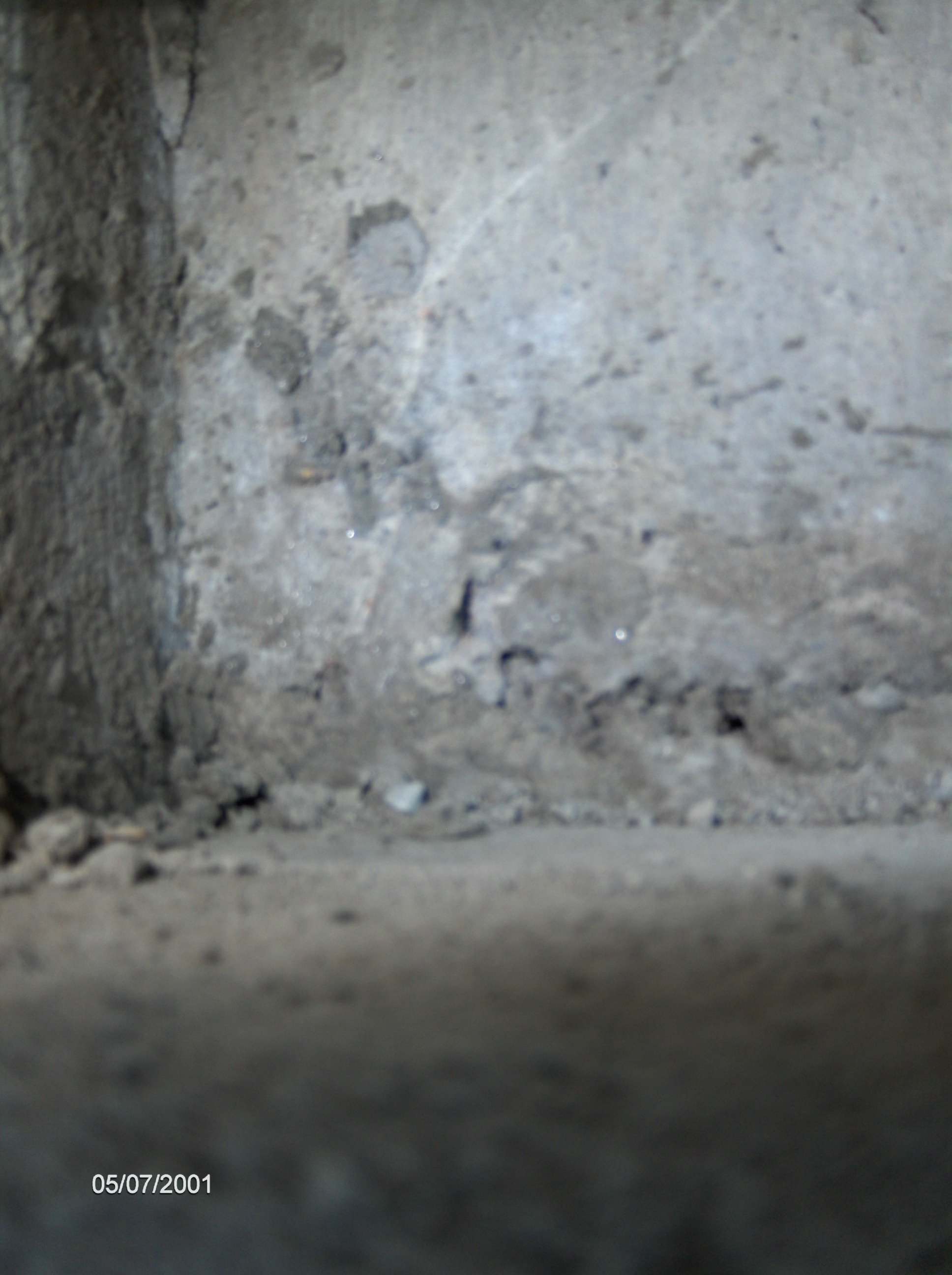

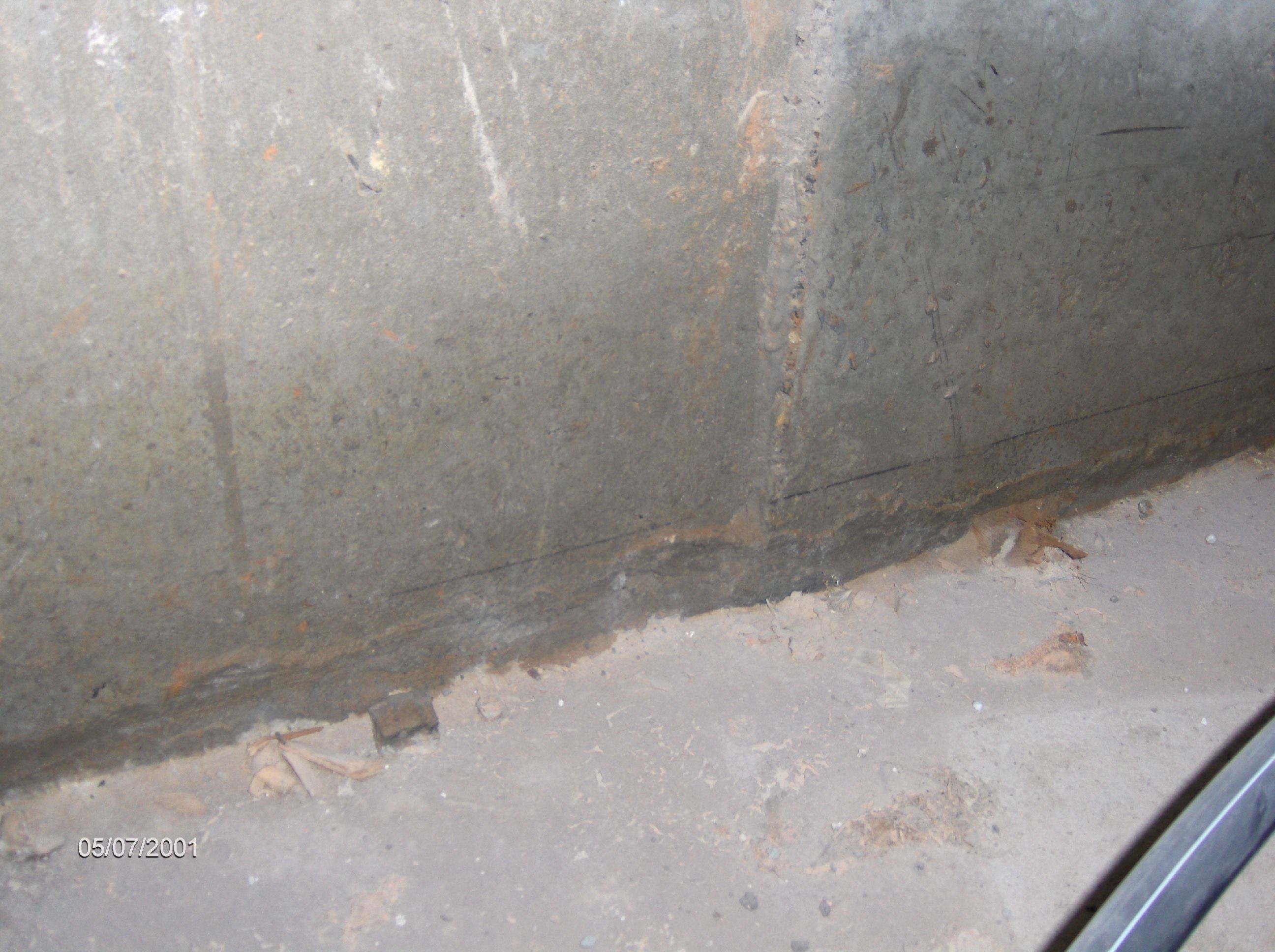

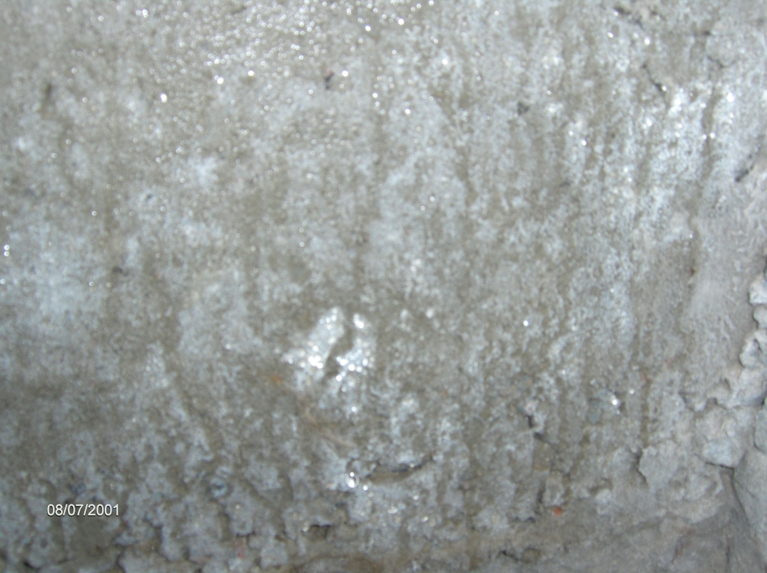

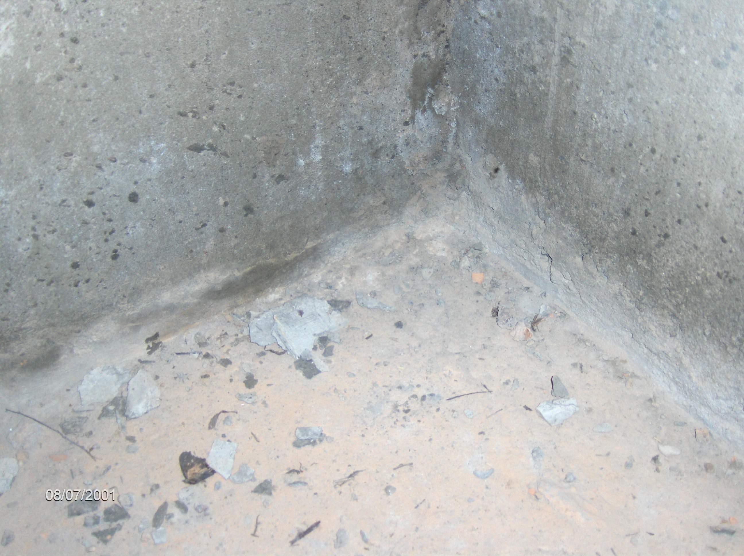

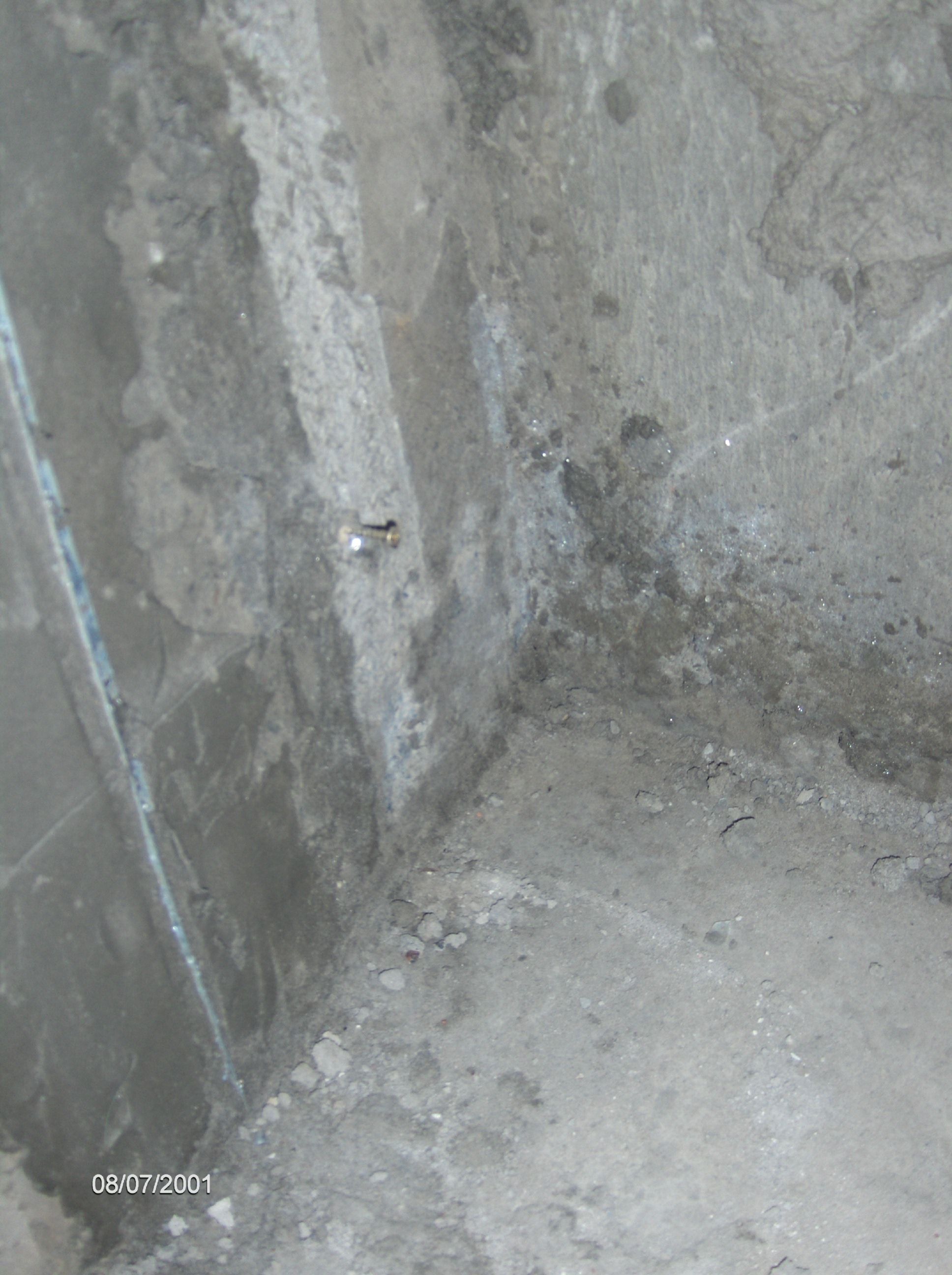

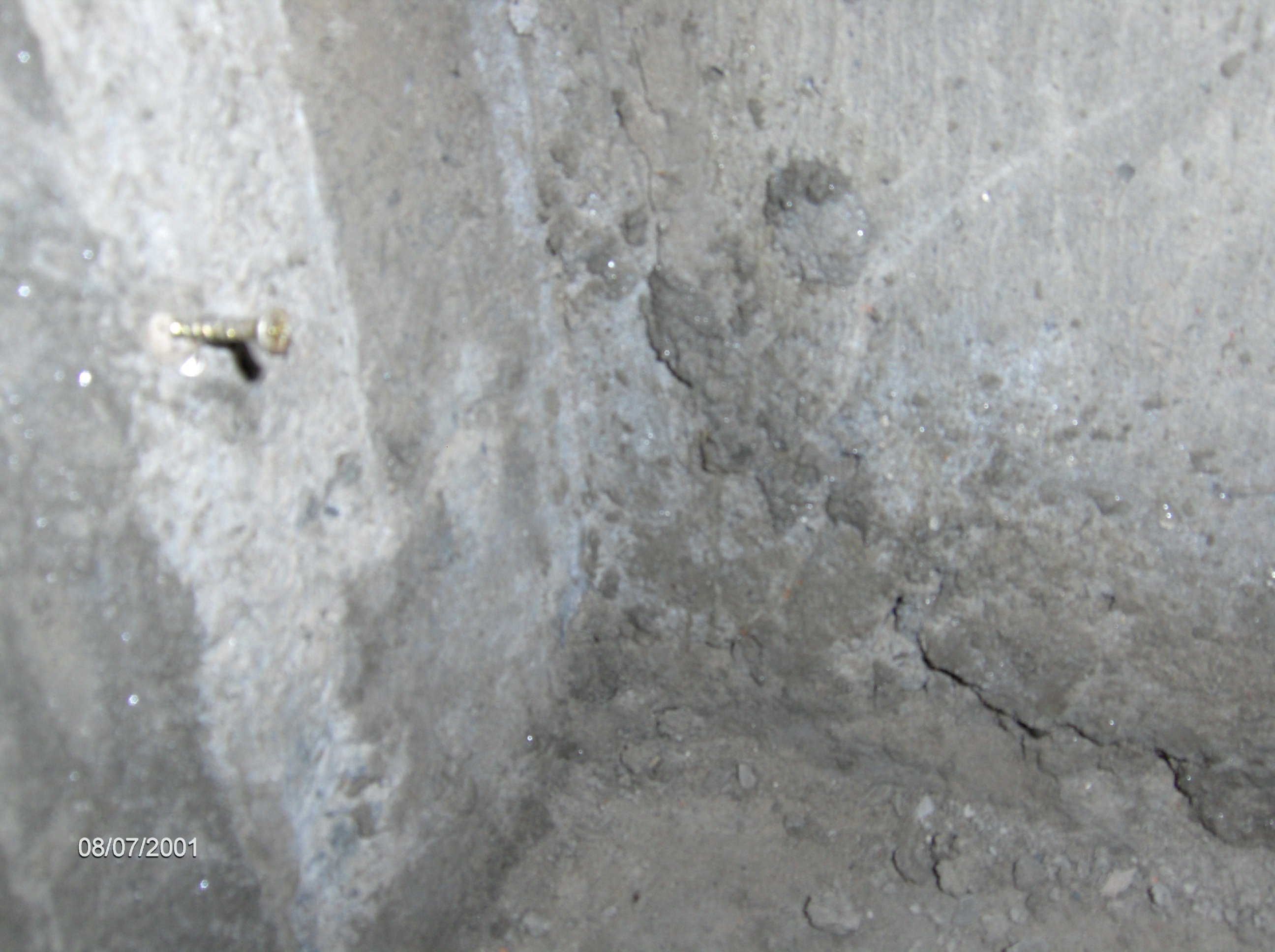

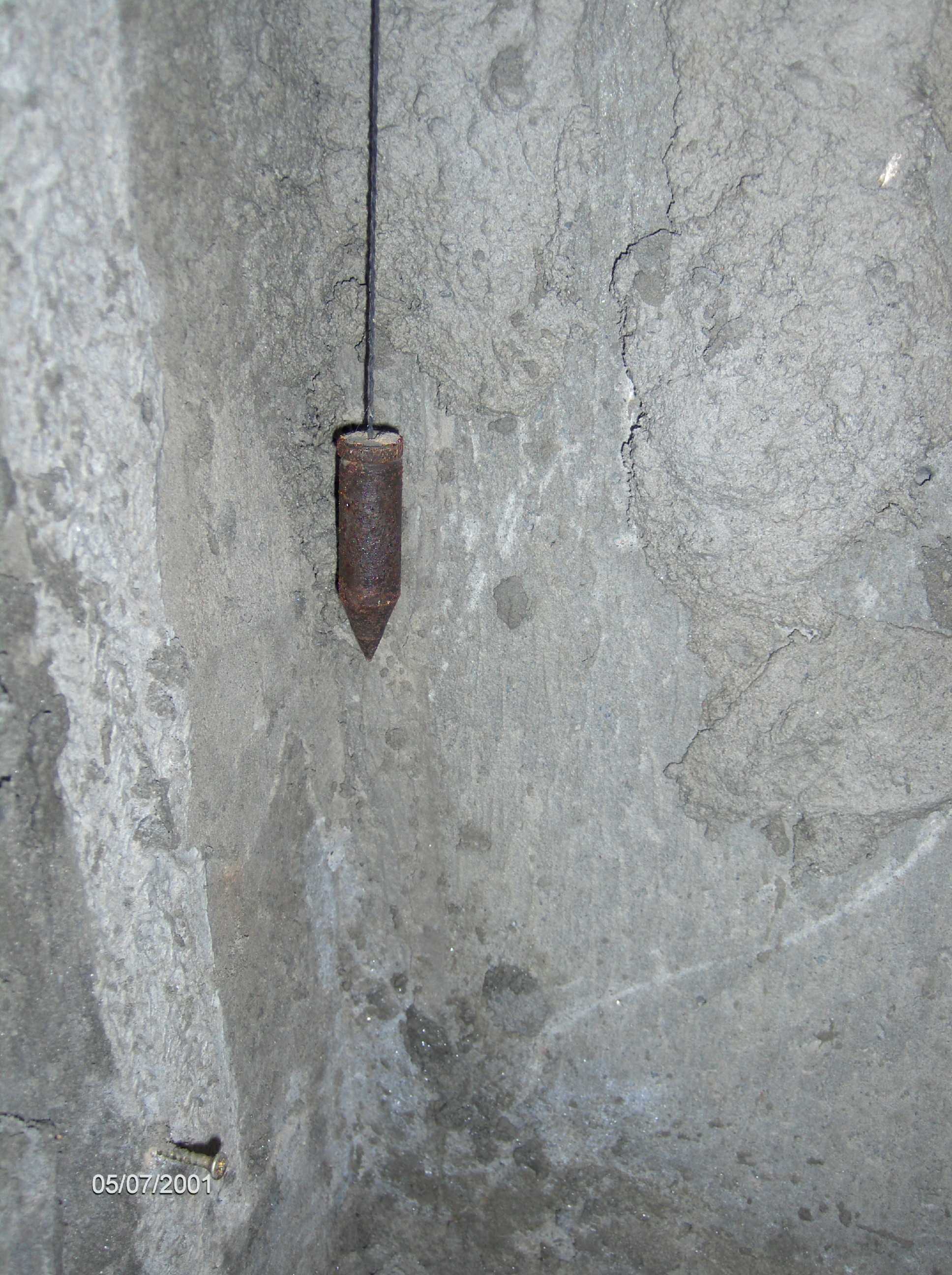

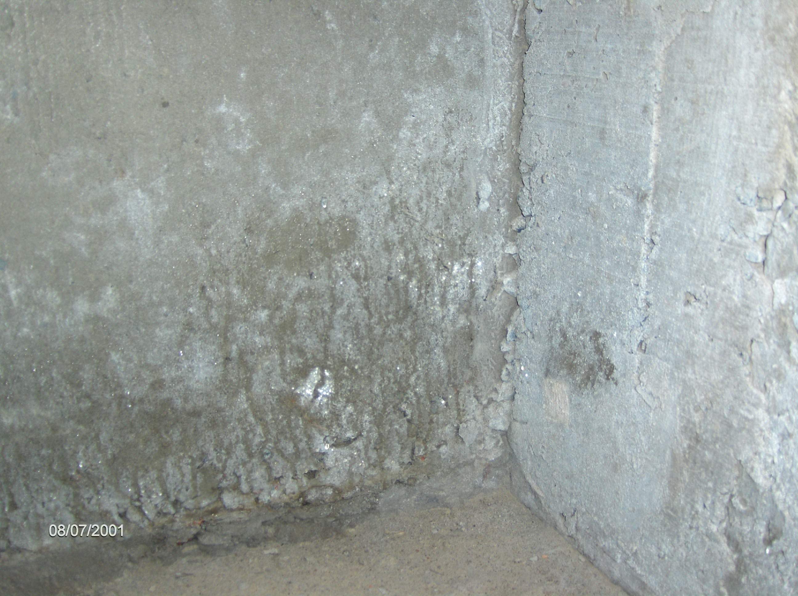

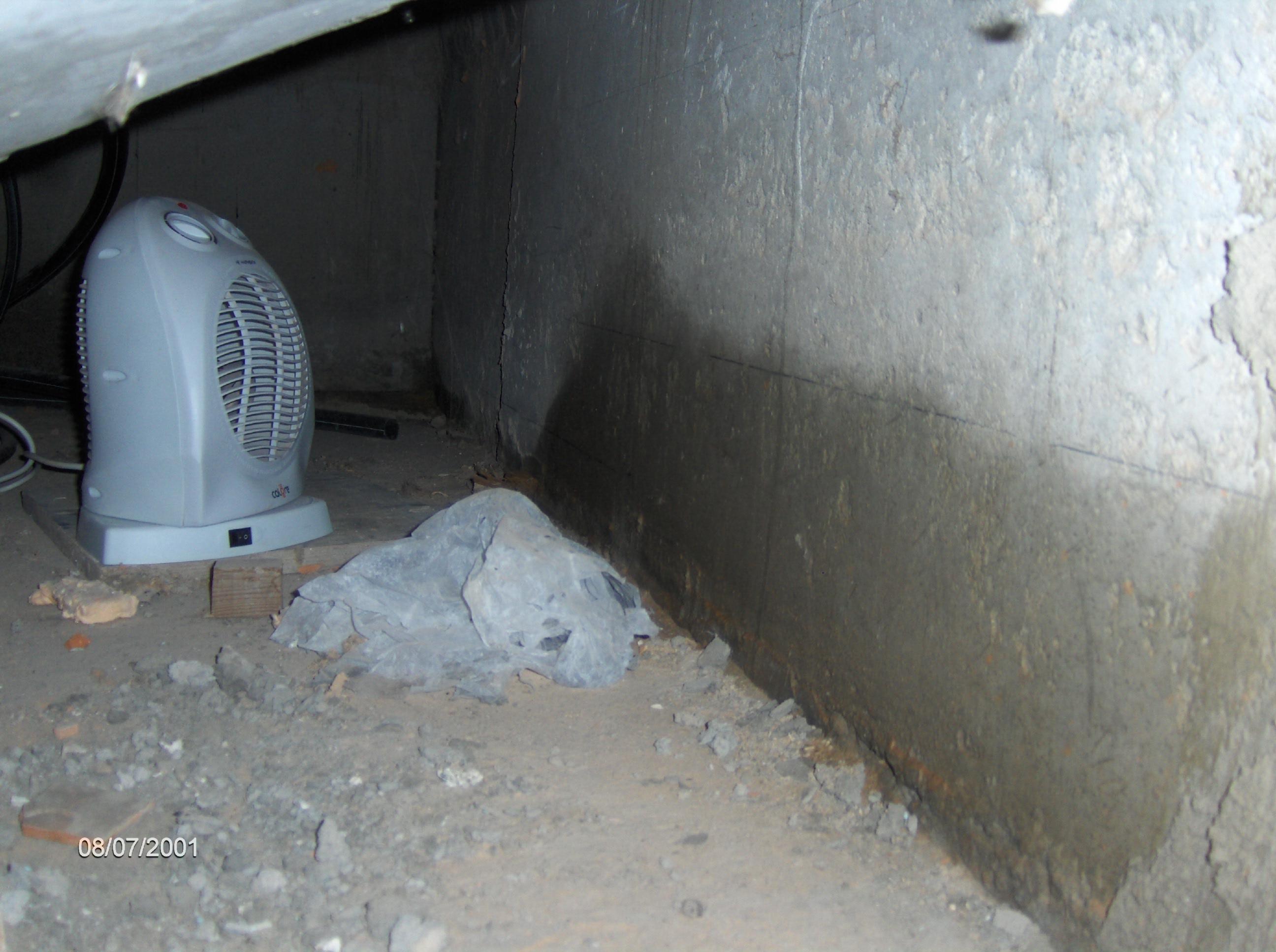

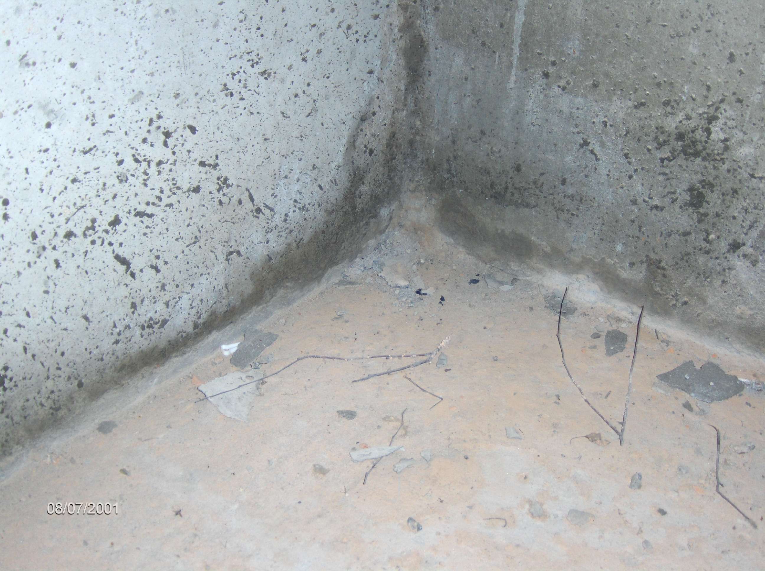

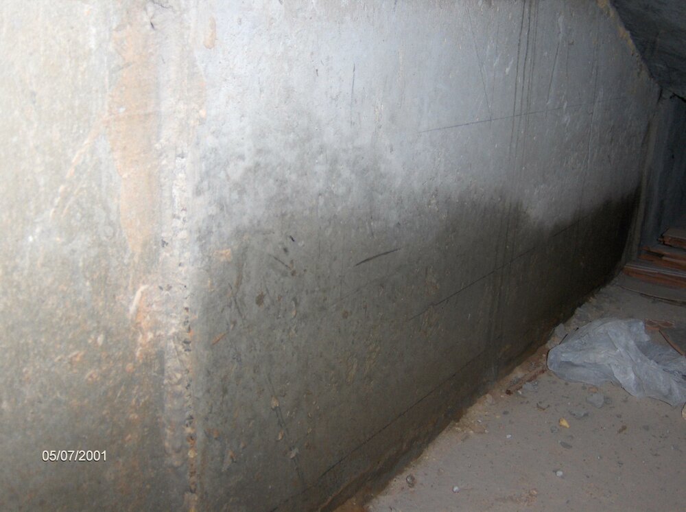

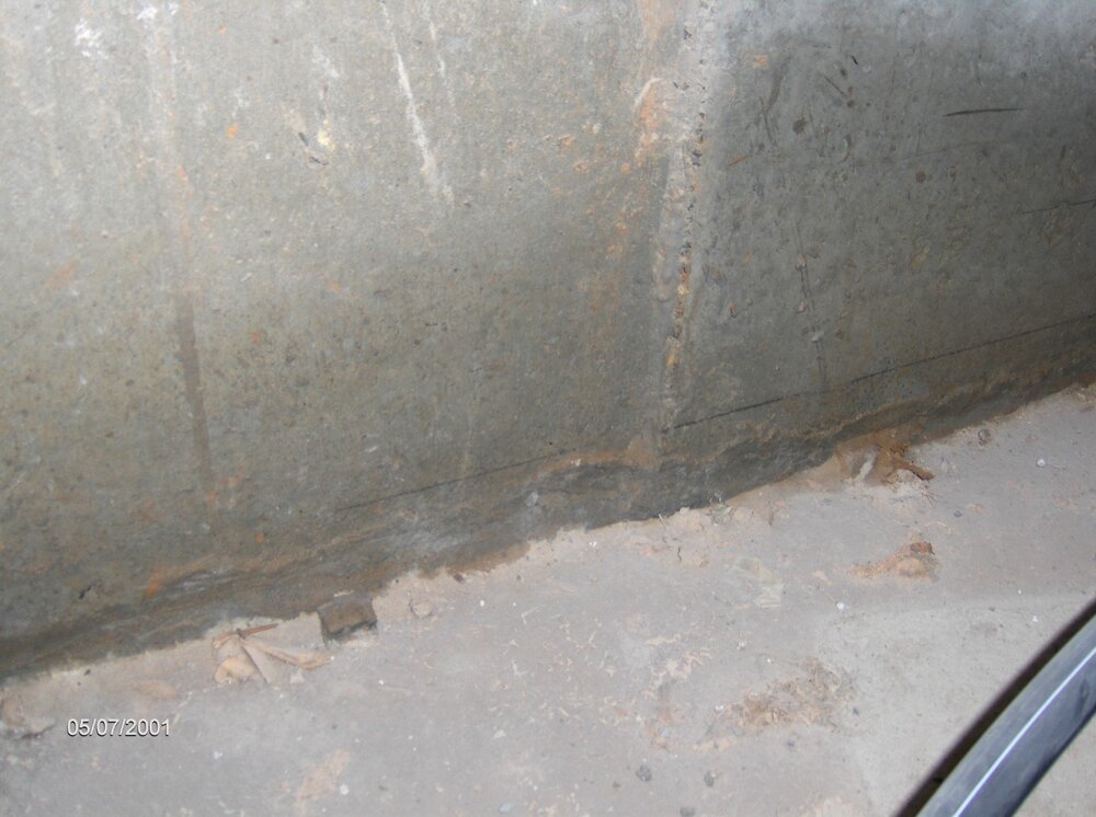

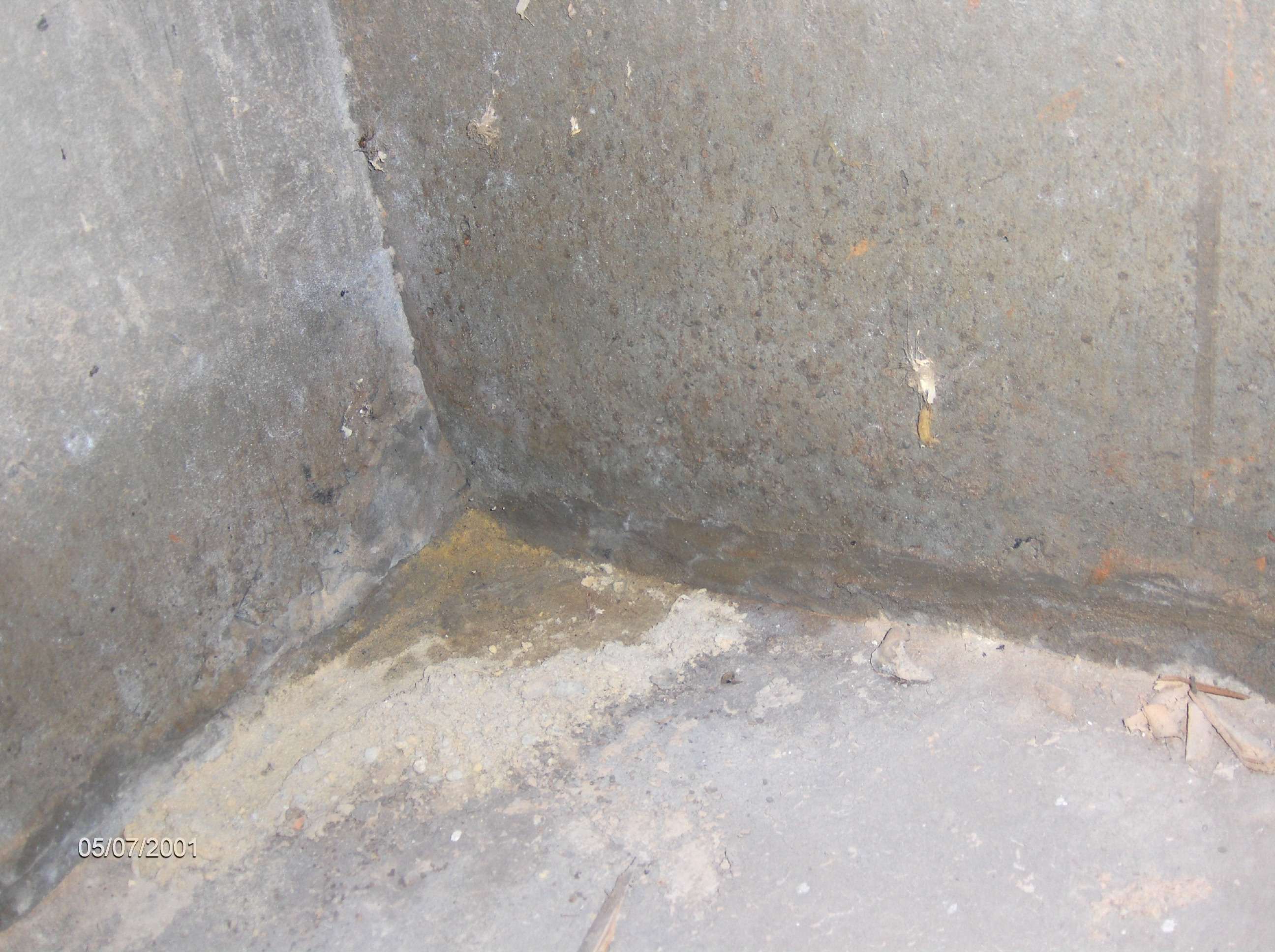

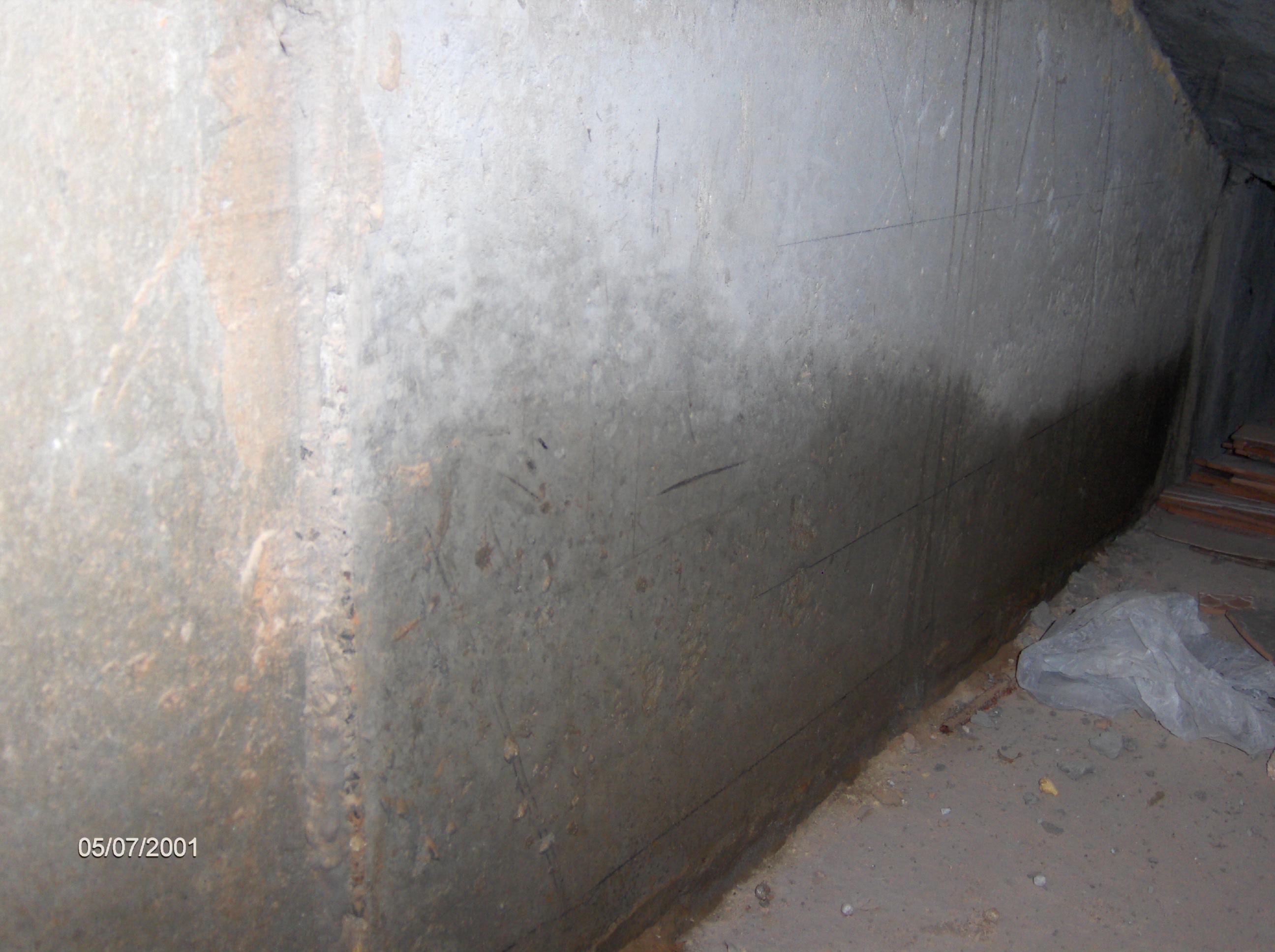

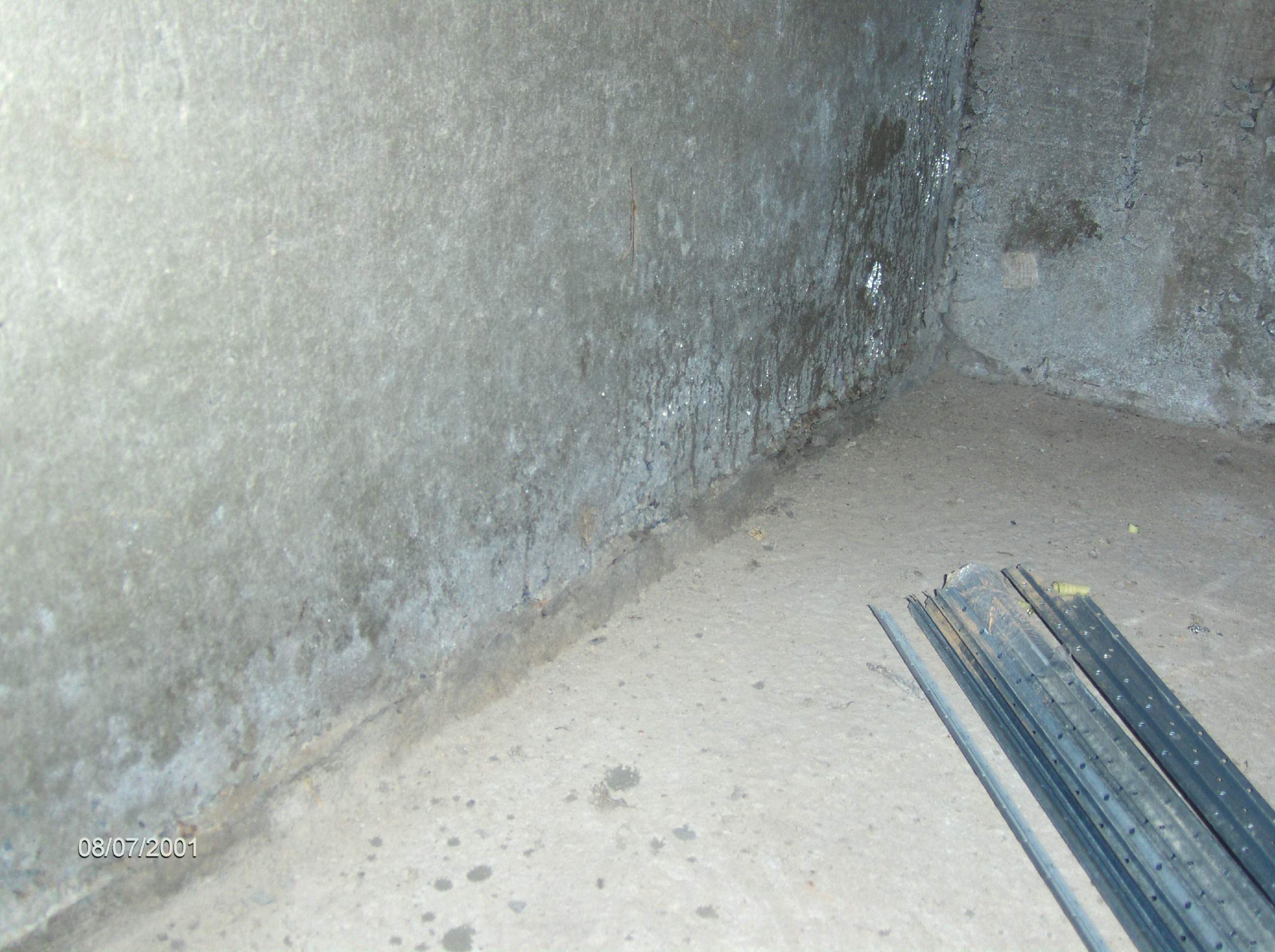

Igor_M Опубліковано: 14 грудня 2012 Автор Поділитись Опубліковано: 14 грудня 2012 Следующий этап - оштукатуривание стен подвала... НО... нарисовалась проблема, которая время от времени проявляться начала именно в этом году... два года было все ОК... После дождей в некоторых местах появляются в углах мокрые пятна. То ли протекает где-то, то ли конденсат? И если еще на фото 1 и 2 больше склонялся к версии конденсата, то на последующих фото "лужи" уж больно большие...:bad: В-общем, долго с архитектором сушили голову - чтобы это могло быть? Т.е. "Кто виноват?" и "Что делать?";) Потому как ДО выяснения причины штукатурить было стремно... Посилання на коментар Поділитися на інших сайтах More sharing options...
alexob Опубліковано: 14 грудня 2012 Поділитись Опубліковано: 14 грудня 2012 Потому как ДО выяснения причины штукатурить было стремно... да уж, действительно лажа. Помню как в начале так конкретно изолировались.., видимо где-то пропустили брешь ! нада искать причину Посилання на коментар Поділитися на інших сайтах More sharing options...
InSAn Опубліковано: 15 грудня 2012 Поділитись Опубліковано: 15 грудня 2012 И есть один вопрос, который хотел бы прояснить: В месте сопряжения стены с полом как правильно делать? В конечном итоге я таки сделал по варианту 1, Национальный вид спорта - сначала сделать, а потом спрашивать "Как правильно?" :D 5 Посилання на коментар Поділитися на інших сайтах More sharing options...
Igor_M Опубліковано: 16 грудня 2012 Автор Поділитись Опубліковано: 16 грудня 2012 Национальный вид спорта - сначала сделать, а потом спрашивать "Как правильно?" :D В самом деле я же писАл, что котельная используется как испытательный полигон. Поэтому и хотел перепроверить - насколько там накосячено, чтоб в санузлах такого не делать...;) Вообще вот еще вопрос по этому поводу. В санузлах будут трапы стоять. Стало быть пол с уклоном нужно делать. Ну наверное хотя бы 0,5%. Это на длине 2,5м перепад 12,5мм. И как при этом поступить? Что - подрезать стеновую плитку наискосок? Или такая себе щель косая будет видна??? Вот этого и в самом деле не пойму...и еще не делал... Кто подскажет как правильно? СПАСИБО!!! Посилання на коментар Поділитися на інших сайтах More sharing options...
Korni Опубліковано: 16 грудня 2012 Поділитись Опубліковано: 16 грудня 2012 ....Стало быть пол с уклоном нужно делать. А зачем? ________ Посилання на коментар Поділитися на інших сайтах More sharing options...
dvk Опубліковано: 17 грудня 2012 Поділитись Опубліковано: 17 грудня 2012 В санузлах будут трапы стоять. Стало быть пол с уклоном нужно делать. Ну наверное хотя бы 0,5%. Это на длине 2,5м перепад 12,5мм. И как при этом поступить? Что - подрезать стеновую плитку наискосок? Или такая себе щель косая будет видна??? Небольшие уклоны пускаешь от всех стен к центру, к трапу. В результате вдоль стен все ровно. Посилання на коментар Поділитися на інших сайтах More sharing options...
Igor_M Опубліковано: 17 грудня 2012 Автор Поділитись Опубліковано: 17 грудня 2012 Небольшие уклоны пускаешь от всех стен к центру, к трапу. В результате вдоль стен все ровно. Вы мне напомнили общественные душевые сАвеЦкие... Там так и было - дырка по центру и все туда стекает. Чёт не хочется, чтоб свой собственный санузел такие воспоминания нагонял... Да и дети такого не вспомнят, а внуки точно уже не увидят. И какие у них ассоциации будут? Посему трапы запроектированы возле стенки, да еще и под тумбочкой (которая на ножках). Т.е. идея в том, чтоб они в глаза не бросались особо, даже невзирая на красивую решеточку из нержавейки...;) А зачем? ________ Вот и я думаю - ЗАЧЕМ? Вы как всегда вовремя и очень конкретно...:D Есть такая идея - сделать пол в санузлах РОВНЫЙ, т.е. горизонтальный, НО его уровень будет на 5мм ниже уровня коридора. Двери без порога. Как такая идея? Нормально будет? Посилання на коментар Поділитися на інших сайтах More sharing options...
sov1178 Опубліковано: 17 грудня 2012 Поділитись Опубліковано: 17 грудня 2012 В санузлах будут трапы стоять. А зачем трапы (я серьезно - сколько помню себя трап в ванной был только в одной гостинице, где не было ванны и душ принимался прямо на полу )? Посилання на коментар Поділитися на інших сайтах More sharing options...
Korni Опубліковано: 17 грудня 2012 Поділитись Опубліковано: 17 грудня 2012 Есть такая идея - сделать пол в санузлах РОВНЫЙ, т.е. горизонтальный, НО его уровень будет на 5мм ниже уровня коридора. Двери без порога. Как такая идея? Нормально будет? Это не просто "нормально" - это ПРАВИЛЬНО. Именно так и следует делать... согласно логике работы АВАРИЙНОГО слива. Хотя можно сделать и так: (ссылка на изображение устарела) 2 Посилання на коментар Поділитися на інших сайтах More sharing options...
alexob Опубліковано: 17 грудня 2012 Поділитись Опубліковано: 17 грудня 2012 Это не просто "нормально" - это ПРАВИЛЬНО. в смысле вообще уклона не делать?, а рассчитывать на то, что и на горизонтальном полу вода найдет точку куда стечь ? Посилання на коментар Поділитися на інших сайтах More sharing options...
Korni Опубліковано: 17 грудня 2012 Поділитись Опубліковано: 17 грудня 2012 Трапик - это АВАРИЙНЫЙ слив. 1 Посилання на коментар Поділитися на інших сайтах More sharing options...
dvk Опубліковано: 17 грудня 2012 Поділитись Опубліковано: 17 грудня 2012 Вы мне напомнили общественные душевые сАвеЦкие... Там так и было - дырка по центру и все туда стекает. Чёт не хочется, чтоб свой собственный санузел такие воспоминания нагонял... Да и дети такого не вспомнят, а внуки точно уже не увидят. И какие у них ассоциации будут? Посему трапы запроектированы возле стенки, да еще и под тумбочкой (которая на ножках). Т.е. идея в том, чтоб они в глаза не бросались особо, даже невзирая на красивую решеточку из нержавейки...;) Ну, не знаю как насчет трапов в санузлах, я их тоже не планировал. А вот в котельной сделал пол чуть чуть с уклоном в центр, чтобы если где чего и накапало, то не искать лужи под стенками, а спокойно вытереть в центре комнаты. Уклон не заметен на глаз и не доставляет неудобств. 2 Посилання на коментар Поділитися на інших сайтах More sharing options...
Igor_M Опубліковано: 17 грудня 2012 Автор Поділитись Опубліковано: 17 грудня 2012 Трапик - это АВАРИЙНЫЙ слив. Спасибо еще разок, что утвердили меня в мысли, что я двигаюсь в правильном направлении... Хотел бы подчеркнуть, что трапики хорошо бы брать с сухим затвором, особливо если в санузлах имеются "теплые полы". НО... об этом в спецразделе много писано-переписано... А вот у меня котельная в подвале, а слив канализации выходит из дома на высоте 1,5м от пола подвала. Тут трапик не поставишь, поэтому я "соорудил" приямок в углу. Вот на фото видно - кусок пенопласта на черновой стяжке. Потом, когда залили чистовую стяжку, пенопласт "выдолбил" и все - готов приямок! Туда будет опущен патрубок и поплавок от дренажного насоса, который будет подключен вот к той розетке что справа и в случае попадания воды в приямок будет автоматически откачивать ее наверх (там будет установлена "спецсистема" на базе сифона...:D). Посилання на коментар Поділитися на інших сайтах More sharing options...

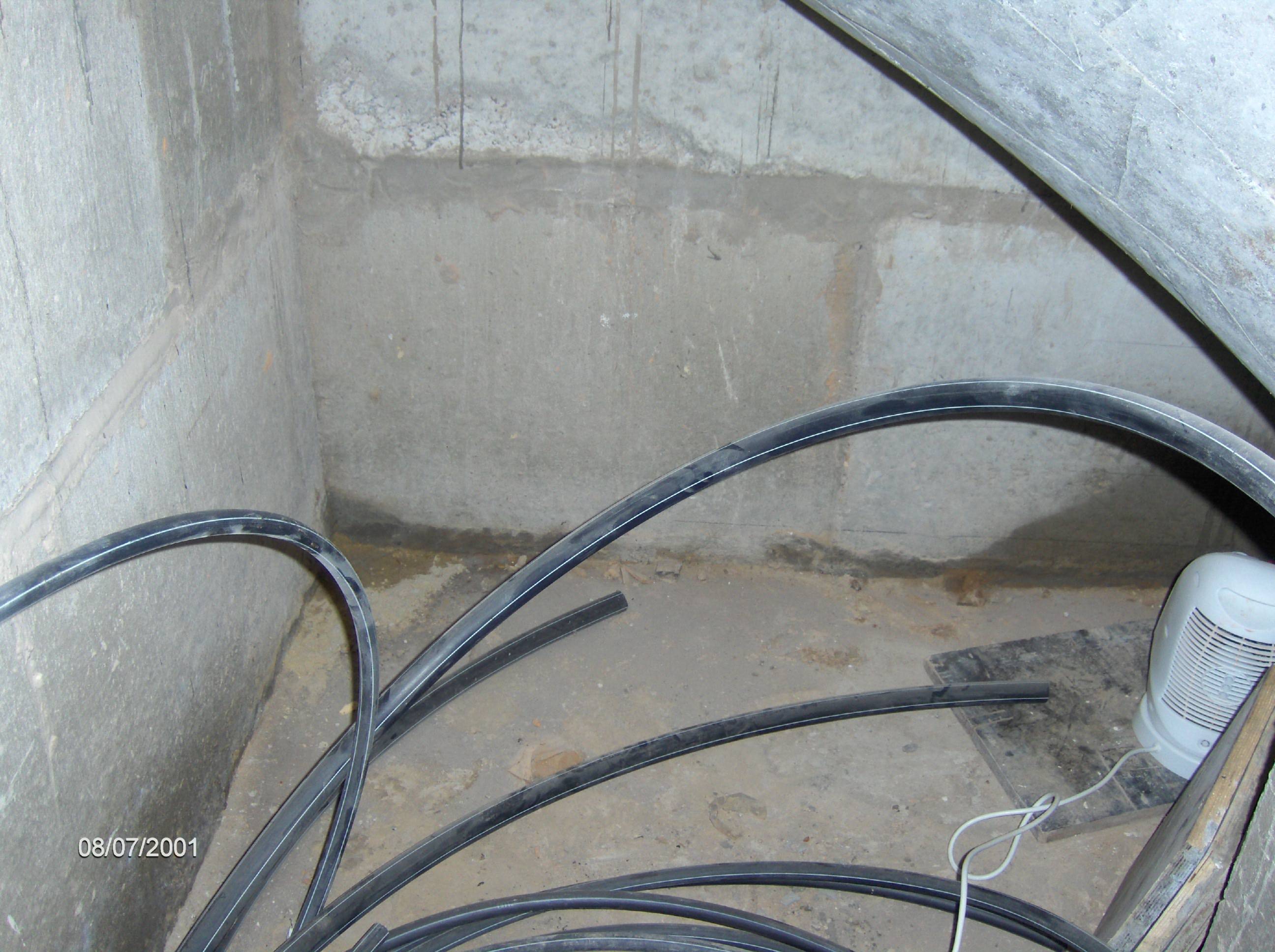

Igor_M Опубліковано: 19 грудня 2012 Автор Поділитись Опубліковано: 19 грудня 2012 да уж, действительно лажа. Помню как в начале так конкретно изолировались.., видимо где-то пропустили брешь ! нада искать причину Так в том-то и дело! И техкарту разработали, и сам поначалу лично принимал участие, пока не убедился, что они все поняли правильно... И ведь что интересно - не было этого раньше! А может не замечал... Но факт налицо - стены "плачут"...:bad: особливо в углах... А хлопцы уже и маяки начали ставить... Вот на фото и издалека и вблизи проблемные места... Приставал в разных ветках к специалистам - от Propeller'а "получил" - "я же говорил, что рулонная ненадежная"... Архитектор все меня успокаивал - это КОНДЕНСАТ! Оно понятно - ему рабочих надо загрузить...;) Посилання на коментар Поділитися на інших сайтах More sharing options...
FOX.kissfm Опубліковано: 20 грудня 2012 Поділитись Опубліковано: 20 грудня 2012 Igor_M, проверить конденсат это или нет, можете поставив в подвал какую нить жесткую сушилку воздуха.... например электро-обогреватель с открытой спиралью. 4 Посилання на коментар Поділитися на інших сайтах More sharing options...

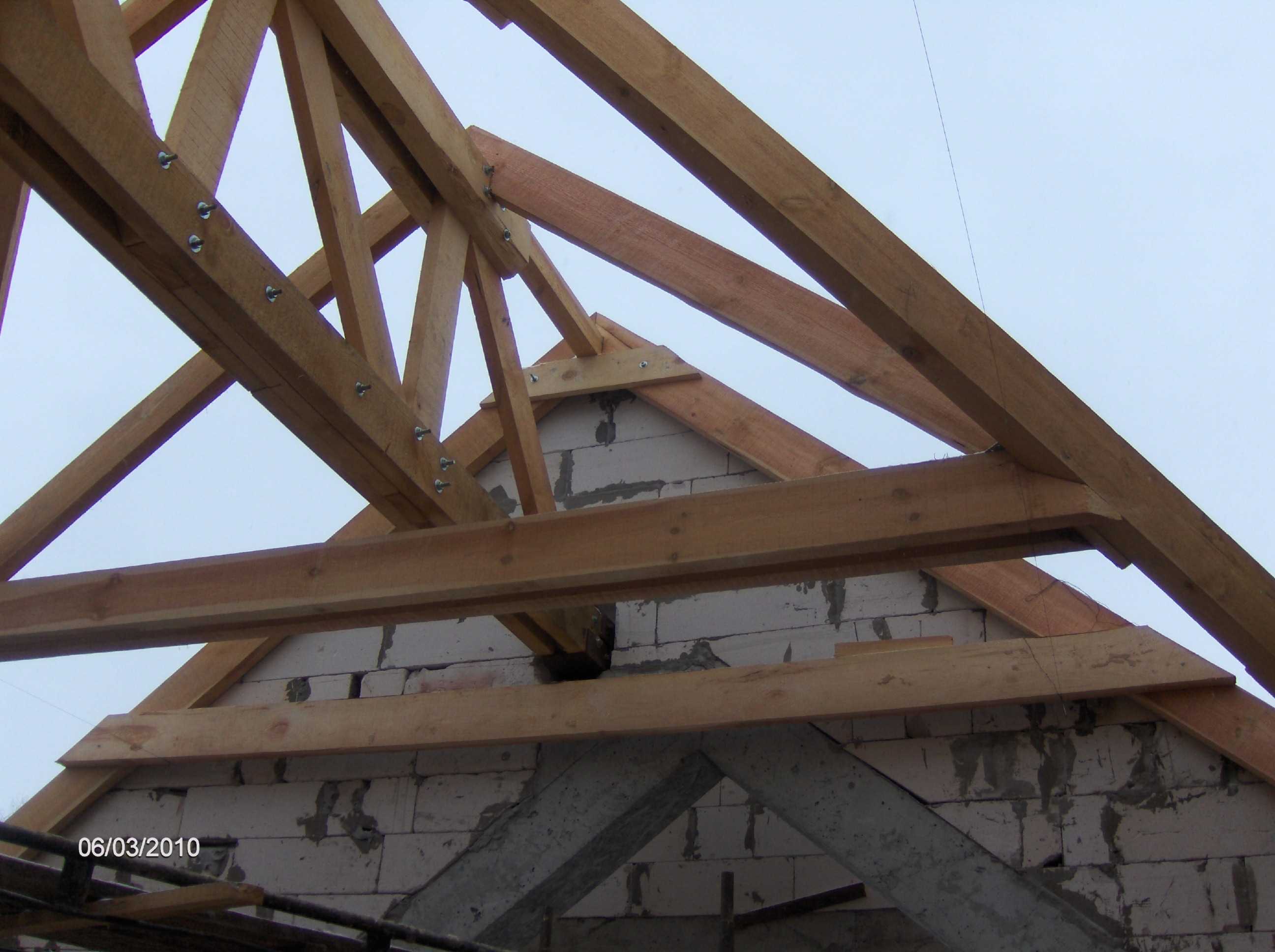

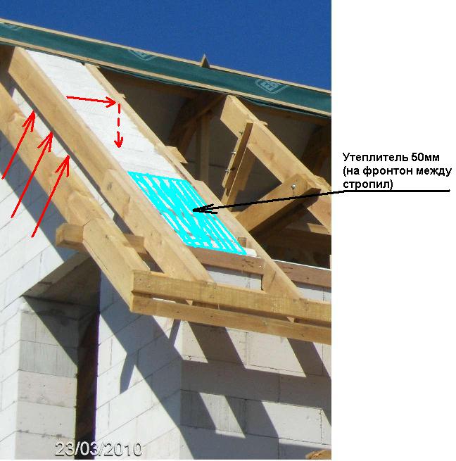

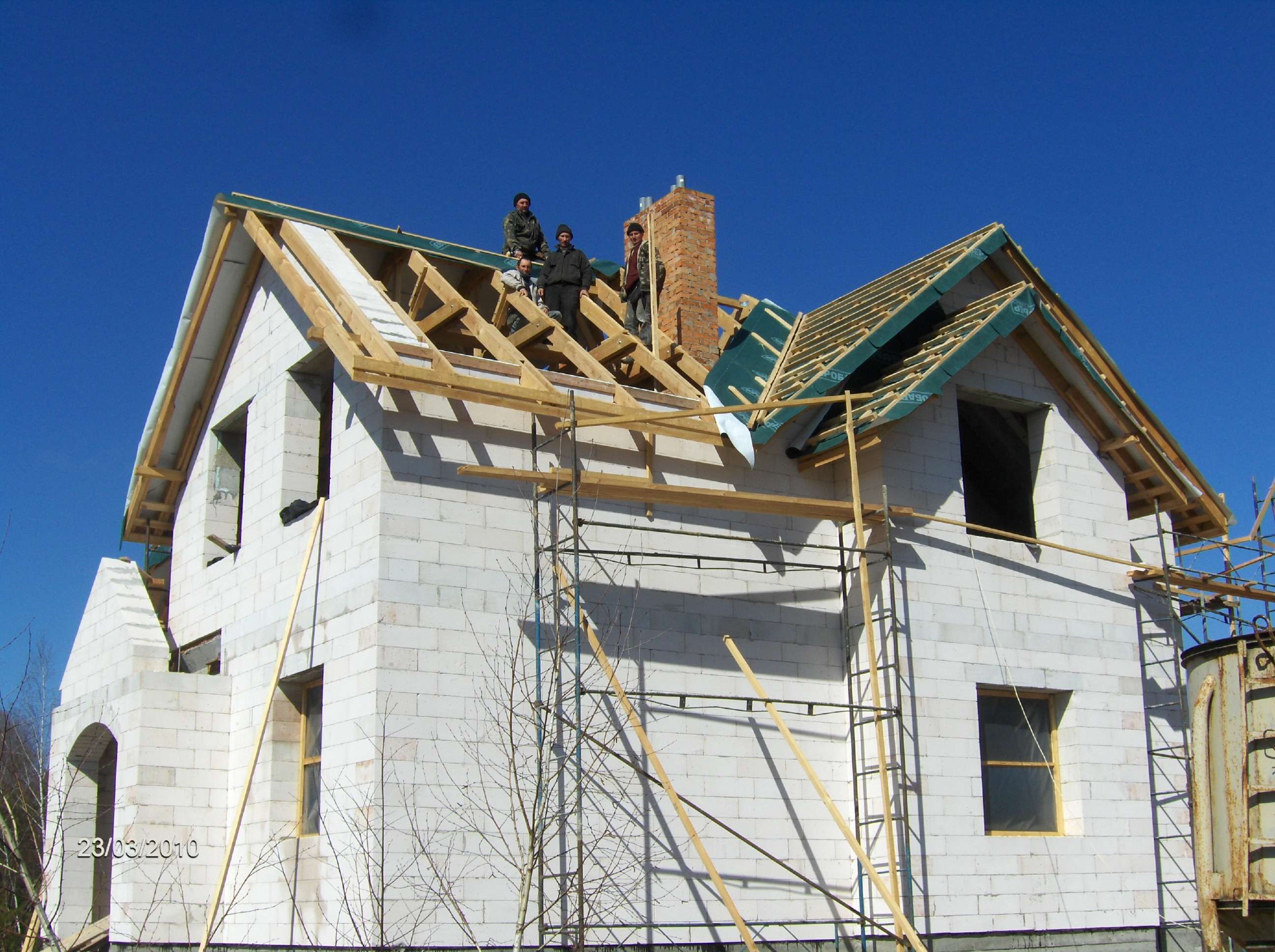

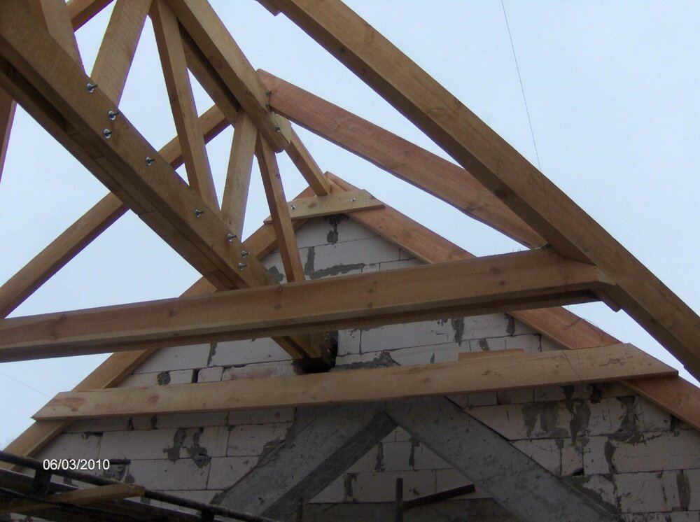

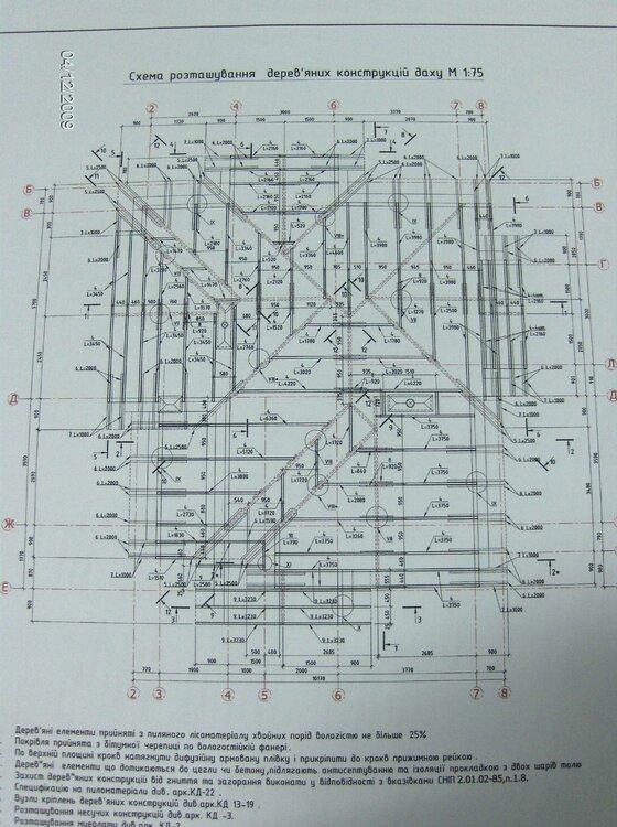

InSAn Опубліковано: 21 грудня 2012 Поділитись Опубліковано: 21 грудня 2012 ...и делаем фаску битумно-каучуковым герметиком. А я то жду - когда же еще фасочки появятся... Дождался Насколько я понял, утеплитель лежит в один слой - вдоль (между) стропил? А почему вторым слоем поперек стропил не клали (под стропилами)? Тогда бы второй слой подошел вплотную к фронтону... 4 Посилання на коментар Поділитися на інших сайтах More sharing options...
